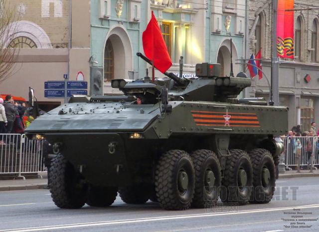

回旋镖是俄罗斯军事工业集团研发的一款轮式通用平台,2013年展示了首批使用回旋镖底盘的装备,预计2015年开始大规模交付。俄罗斯计划通过搭载不同系统,在其基础上发展装甲运输车,轮式步兵战车,搭载重型武器的战车以及其他的装备。这些将列装到一些俄罗斯陆军中队当中。而回旋镖装甲运输车是为了给俄罗斯的摩托化步兵团提供运输和火力支援。
一些专家指出,从60年代BTR-60P装甲车出现开始,军队装备就没有什么重大改进,即便是BTR-90也是采用的半个世纪之前演变而来的布局方案。如今“回旋镖”的出现改变了这一现状,开创了俄罗斯装甲车发展的新纪元。
