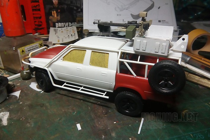

发表于 2016-11-14 20:12:39 | 显示全部楼层 |阅读模式

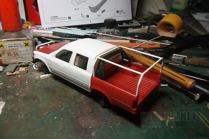

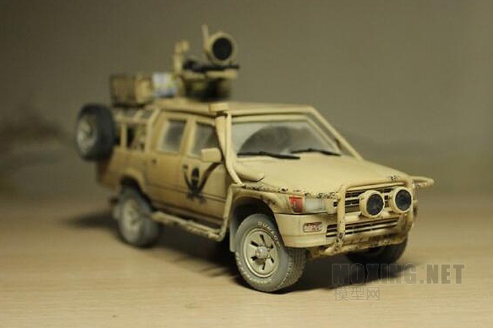

1.jpg 2.jpg 3.jpg 11.jpg 4.jpg 5.jpg 6.jpg 7.jpg 8.jpg 9.jpg 10.jpg 下面是一些制作过程 12.jpg 13.jpg 14.jpg 15.jpg 16.jpg 17.jpg 18.jpg 19.jpg 20.jpg 21.jpg 22.jpg 23.jpg 24.jpg 25.jpg 26.jpg 27.jpg 28.jpg 29.jpg 30.jpg 31.jpg 32.jpg 33.jpg 34.jpg 35.jpg 36.jpg

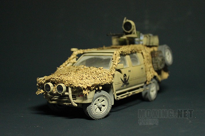

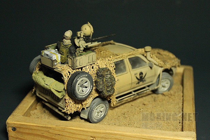

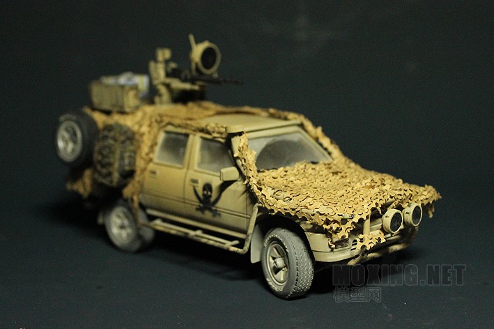

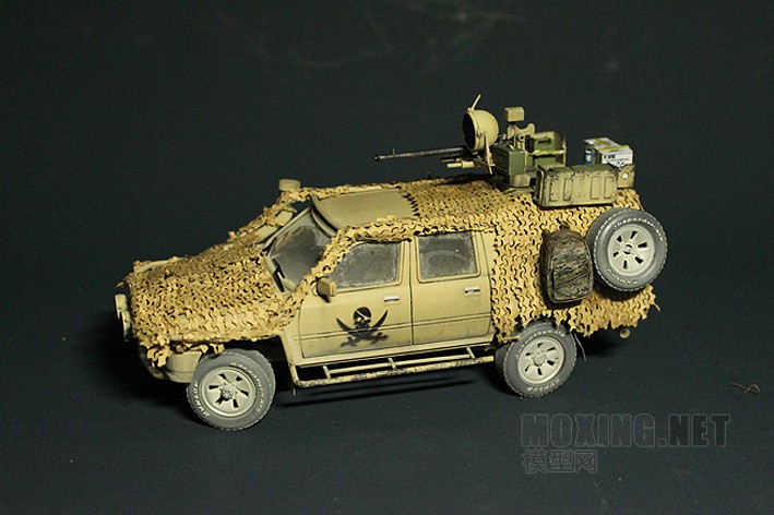

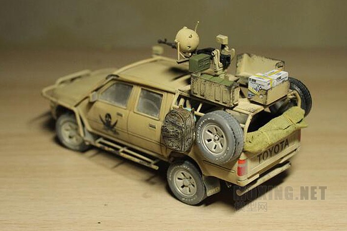

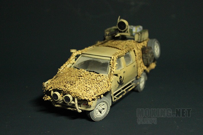

发表于 2016-11-15 09:33:56 | 显示全部楼层

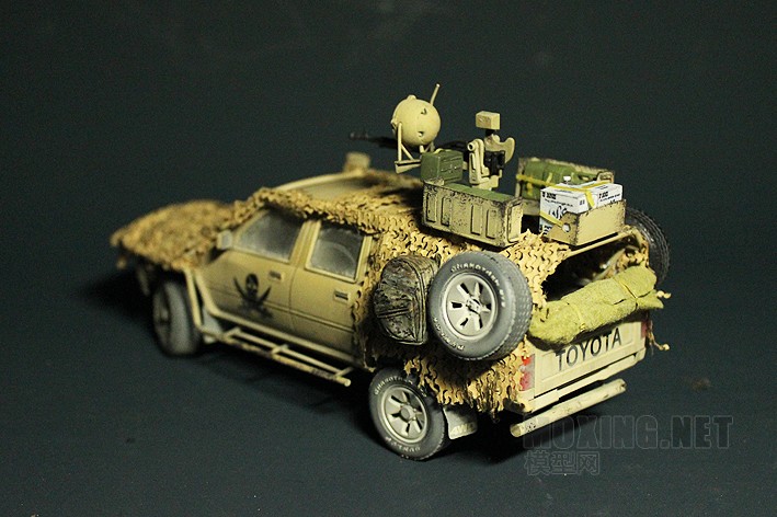

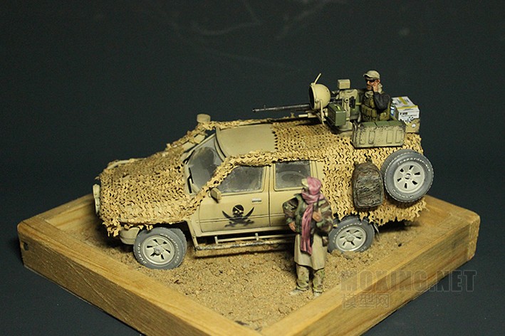

不错不错!伪装网用的啥?
 楼主| 发表于 2016-11-15 09:47:25 | 显示全部楼层
PaladinLJJ 发表于 2016-11-15 09:33
不错不错!伪装网用的啥?

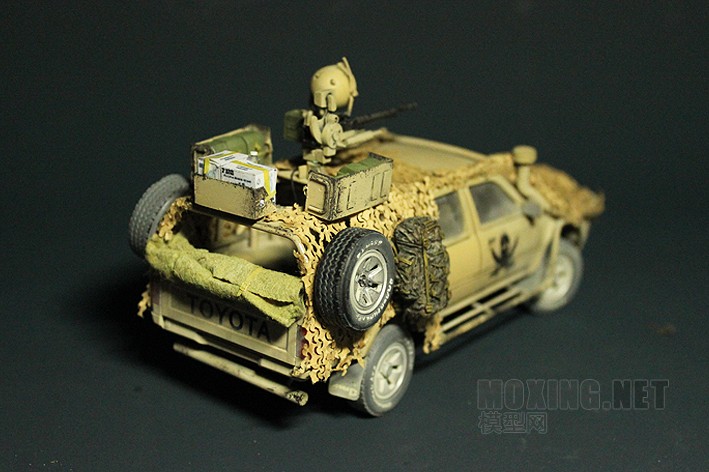

用的是现成的纸材质的伪装网,淘宝上有
发表于 2016-11-15 17:06:39 | 显示全部楼层
半盒烟卷 发表于 2016-11-15 09:47
用的是现成的纸材质的伪装网,淘宝上有
纸创的是吧?感觉如何?另外能不能介绍下改造过程啥的,嘿嘿

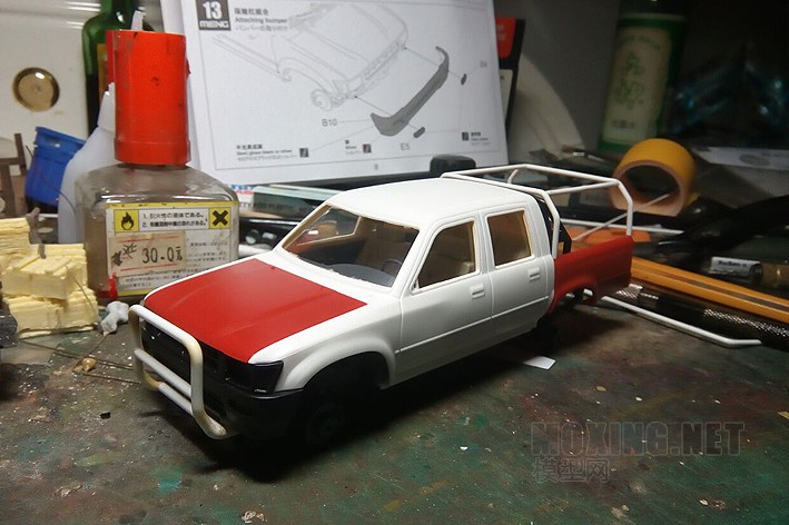

 楼主| 发表于 2016-11-15 19:39:13 | 显示全部楼层

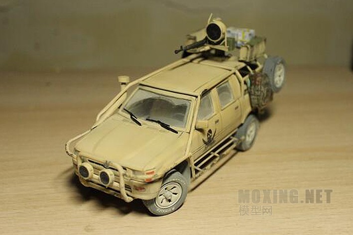

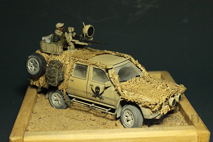

这个不是纸创的,是十四模型配送他家的。淘宝上有。这个做的时候我是先揉成团,揉软了为止,但是散开的时候要轻,不然就碎了。呵呵!软化后的这个伪装网直接往车身上铺。定位的时候用了点白乳胶。铺好后不贴服的地方我用手指沾着水再进行软化之后它帖服在模型上达到满意为止。之后就是等它干了就行了,这个本身是沙黄色,没上色直接用的

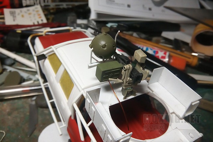

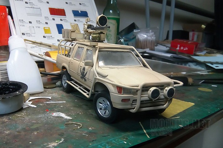

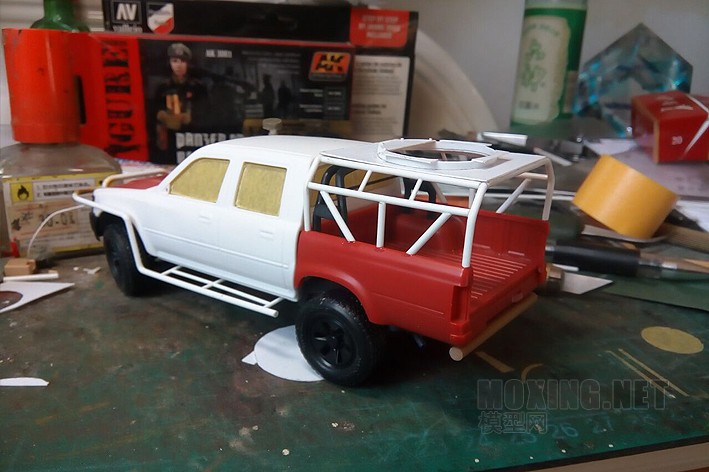

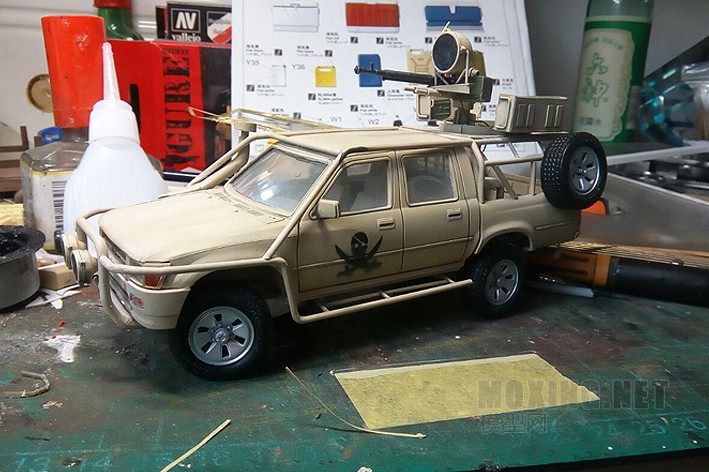

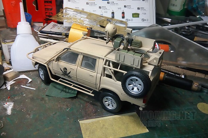

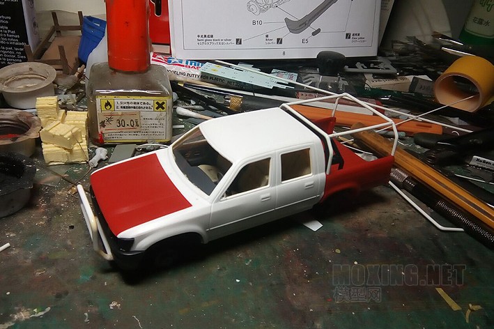

 楼主| 发表于 2016-11-15 19:46:57 | 显示全部楼层

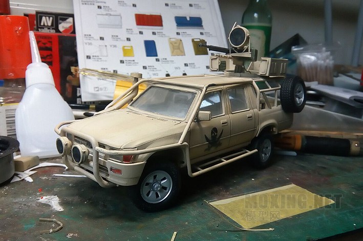

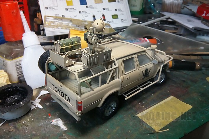

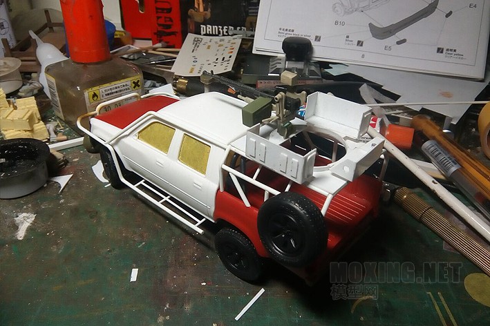

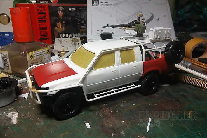

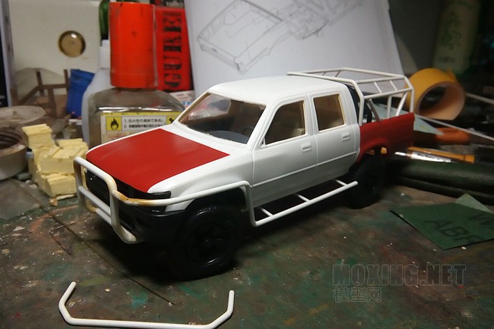

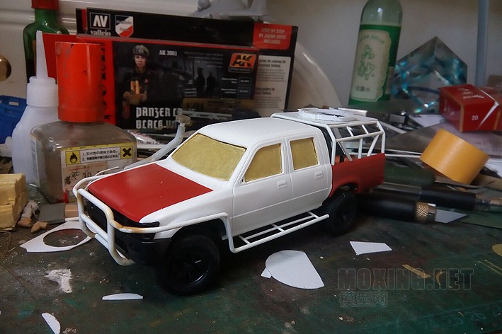

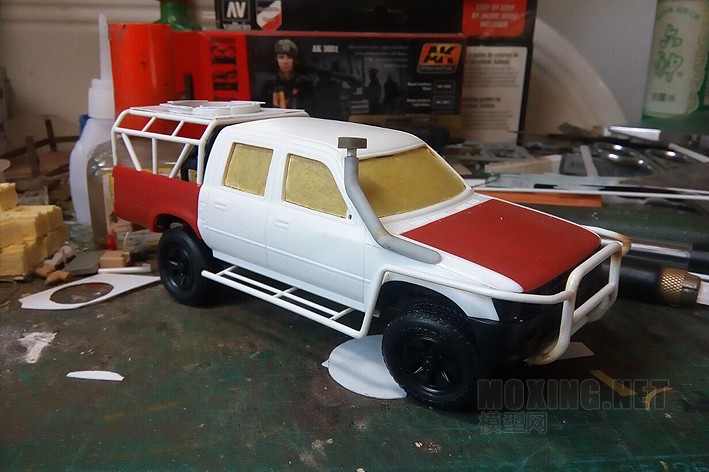

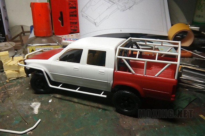

这个有实车,丰田的。MMK出过这款树脂的,我是挺喜欢,呵呵。就照猫画虎的做了一个,其实整个改造挺愉快。主要就是架子,架子搭好后其他的都好弄了!用了以前老号手的T55件做的机枪塔。最后就是上述的伪装网了,前前后后一共就用了三天就完事了。剩下的就是上色啥的了。
 楼主| 发表于 2016-11-15 19:51:13 | 显示全部楼层
车架用的胶棒是2mm的,前杠粗一些用的是3mm的。机枪塔封盖用的是0.2mm的胶板搭建。
