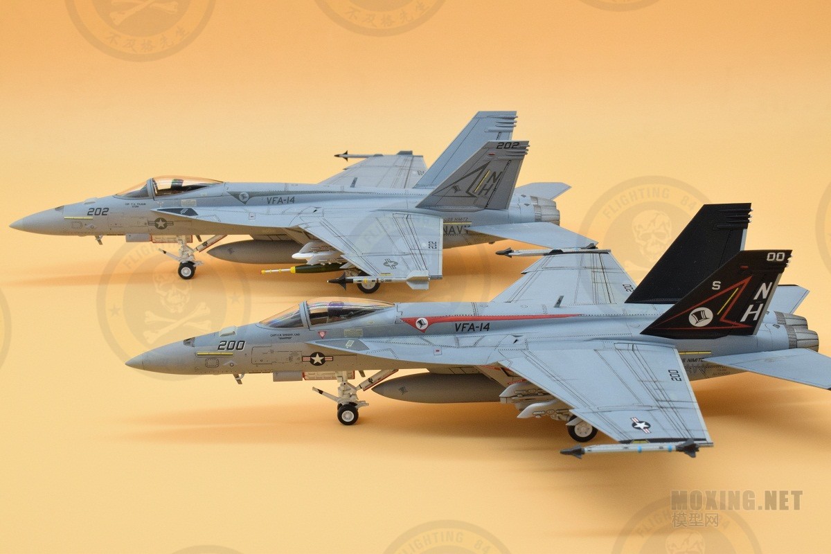

第一次在论坛中发帖,不论是模型制作还是摄影技术都是最菜鸟的,上着班带着娃的我毕竟条件有限,是没法和大神们相比的。
无改件。除了基本的耗材和板件,我没有在模型中加如任何改件、替换品和细节升级。一个大写加粗的“穷”字。 没办法...
比如战舰和坦克的制作,完全就是两门学问,身为菜鸟我也只会做战斗机,更别说高达、超时空、人物手办什么的。
涂装,我倒是各式各样对涂装非常热衷,在网上寻找物美价廉的水贴,以适用不同年代和编号的战斗机。
本次发帖,就来记录一架1:72美国F/A-18E超级大虫子。超虫是我最喜欢的战斗机,和ABC相比E的颜值大升,弧形沿边,矩形进气口,更大体形和更强挂载力,这个美国海军航母上唯一的战斗攻击机
也在《变3》等大片中非常wicked.
入正题。板件是流氓长的00829。长谷川此雅称相信都知道,一套板件打天下,专吃我这种涂装控,くそ~ !
超虫的板件也有其他72版本,但田社设计不合理,技术不好会有太多瑕疵;爱德美相对粗糙;利华的只有一款海盗旗中队,很酷但太贵。觉得性价比长谷川还是上品,流氓就流氓吧。
