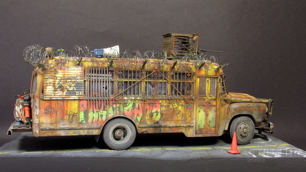

作者使用了Microace出品的1/32校巴模型,通过大量改造缩比到1/35,使用了众多蚀刻片、树脂和自制零件;通过多层漆层、掉漆表现出破旧和斑驳感觉。地台制作技术也炉火纯青(除了地上的半截僵尸寒蝉了点),僵尸末世风格的表现精彩!

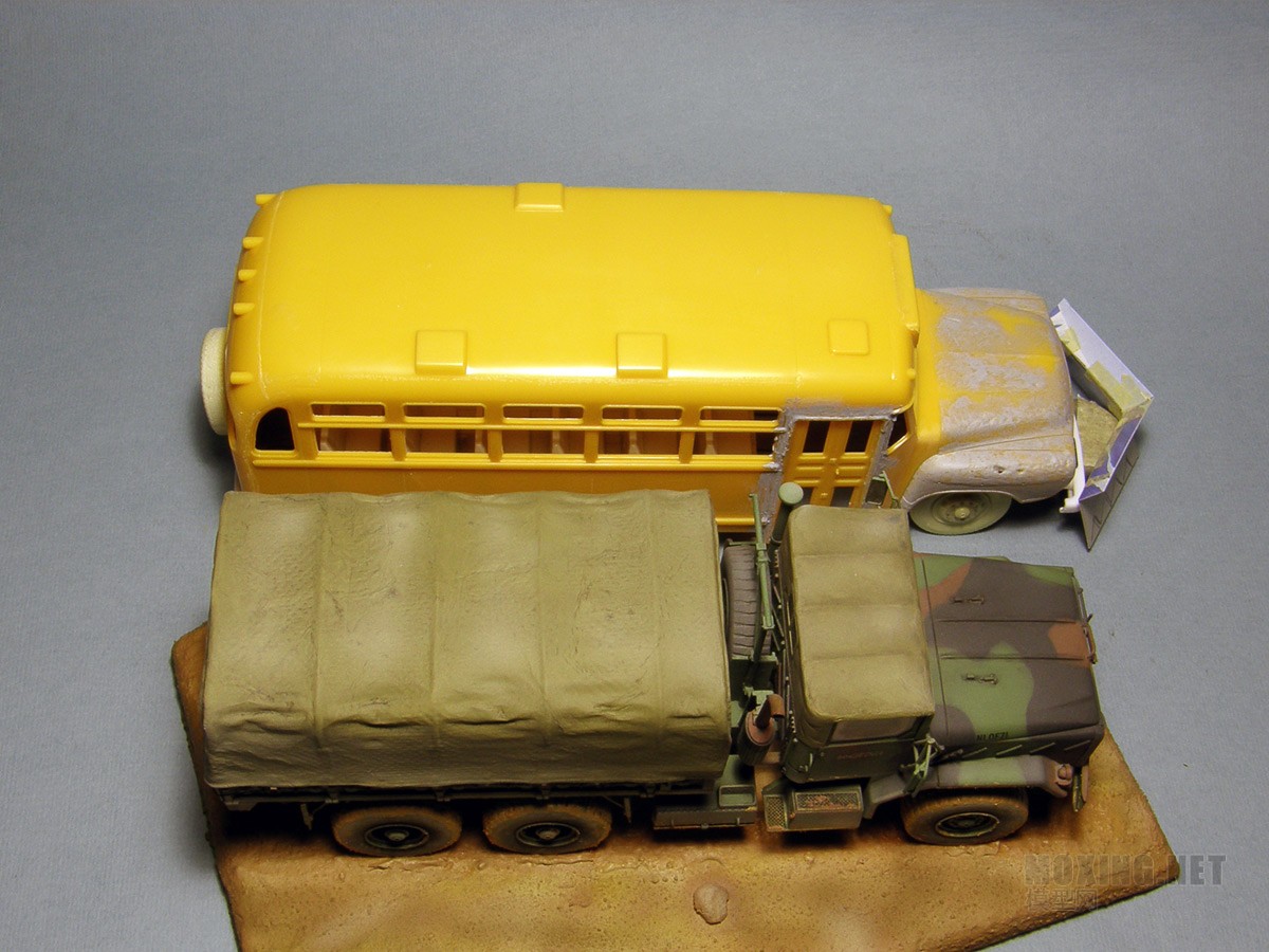

这辆“僵尸猎人”巴士的灵感来自于《僵尸启示录》(应该是指KONAMI的游戏吧),只是一直没找到合适的原料,直到有一天意外的发现这款Microace 1/32的“五十铃”校巴套件,长车头让人联想到美式风格的雪佛兰校巴。遂使用此套件改造成1/35比例。

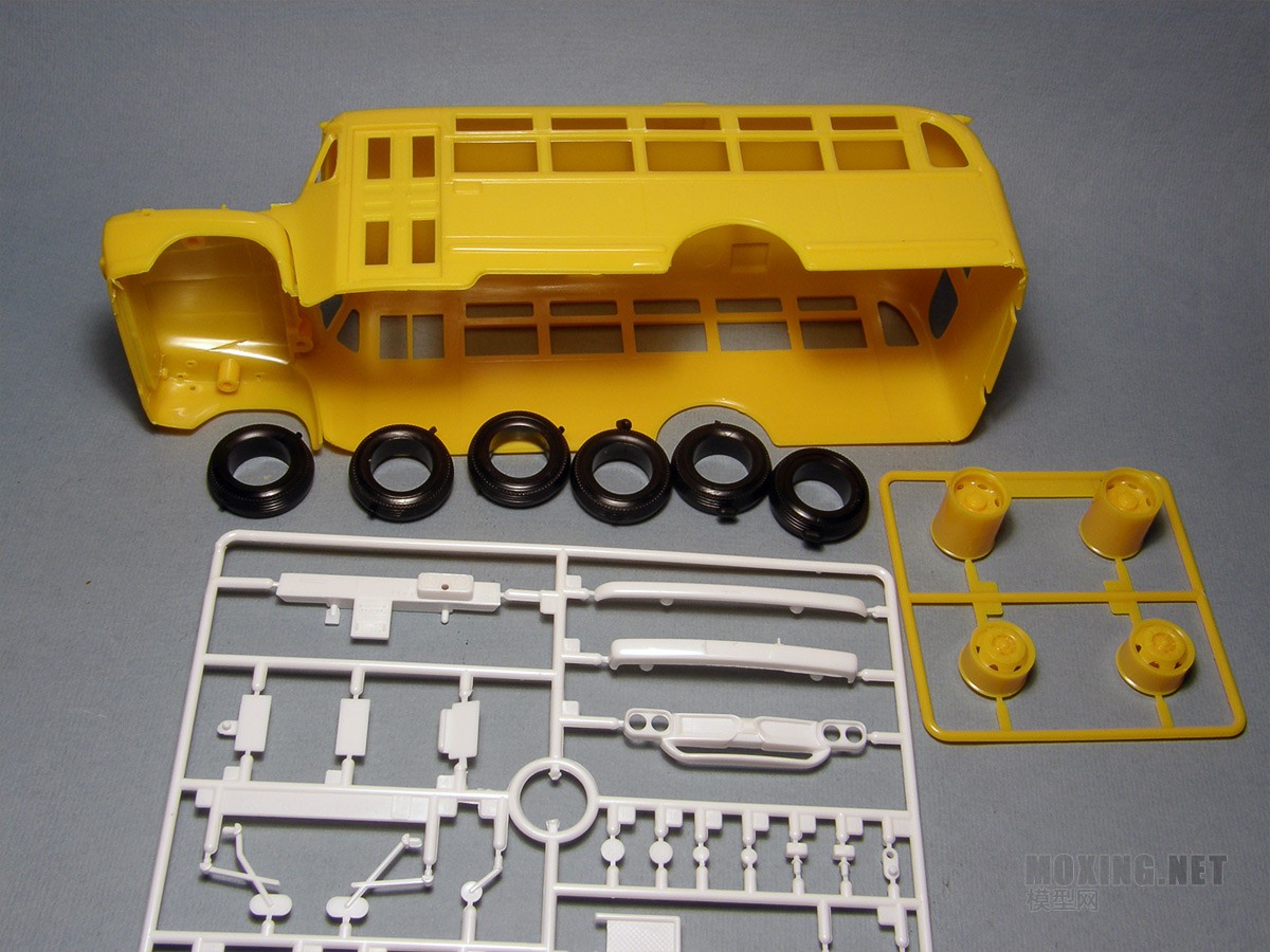

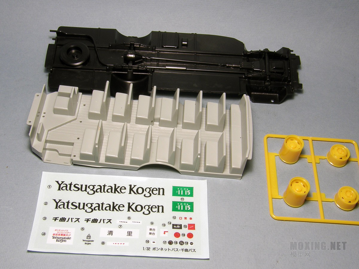

套件原貌,像玩具一样;原套件上下客门在车身左侧(右舵嘛),要改成右侧:
原套件的底盘和内部,路边摊玩具即视感;不过因为90%的内容会被挡住看不见,所以没有大的改动,不过驾驶位是必须要改的(改左舵),玩具车轮也不能放过:

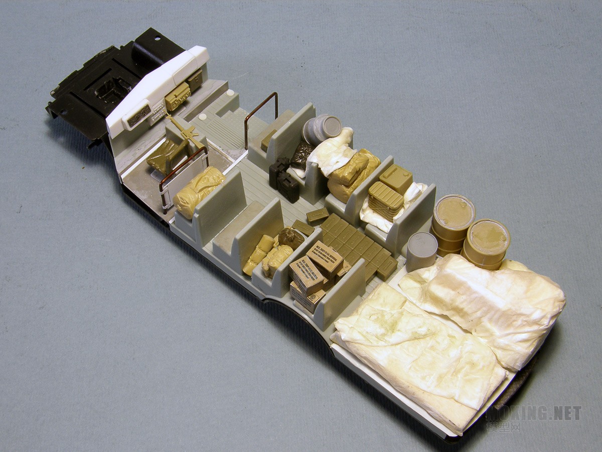

自制了很多细节,也采用了不同的塑料和树脂补品;最后几排座椅切掉了,当床:

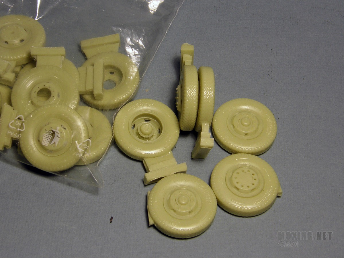

个人的老库存,1/35的树脂美军卡车轮胎:
与意大利的M923卡车比较:

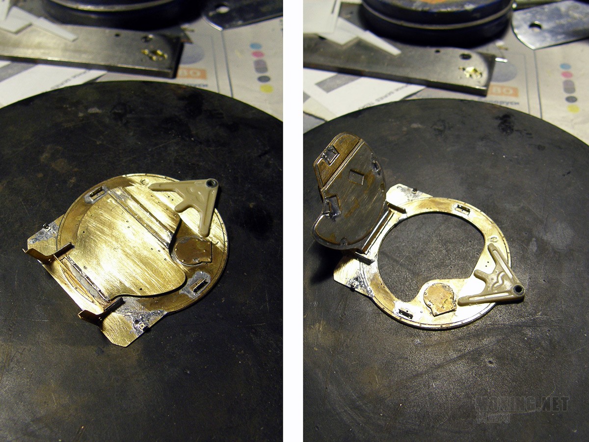

ET Model的蚀刻片悍马车顶舱门,焊接的!

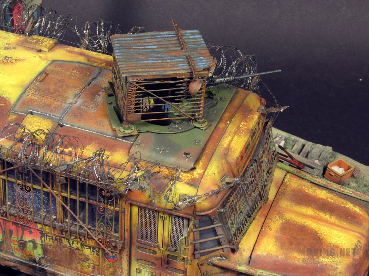

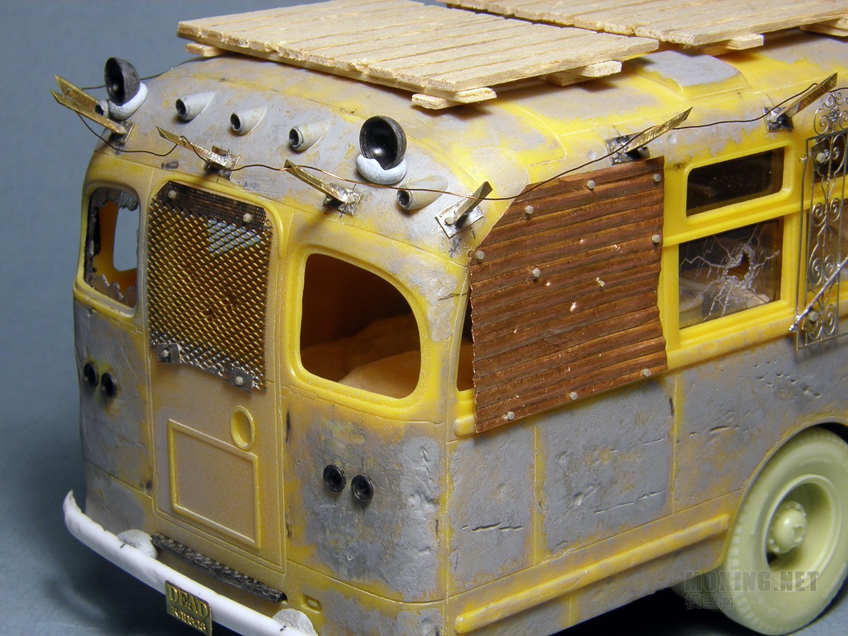

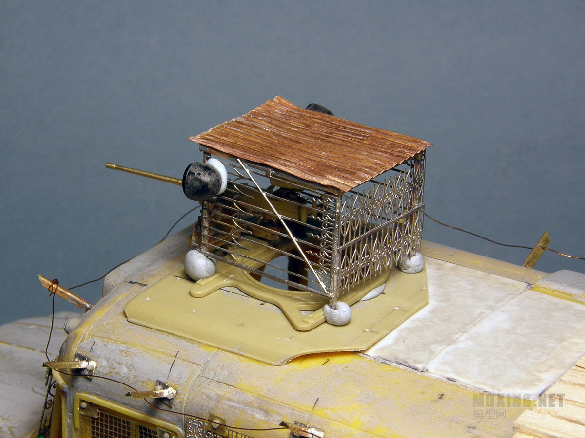

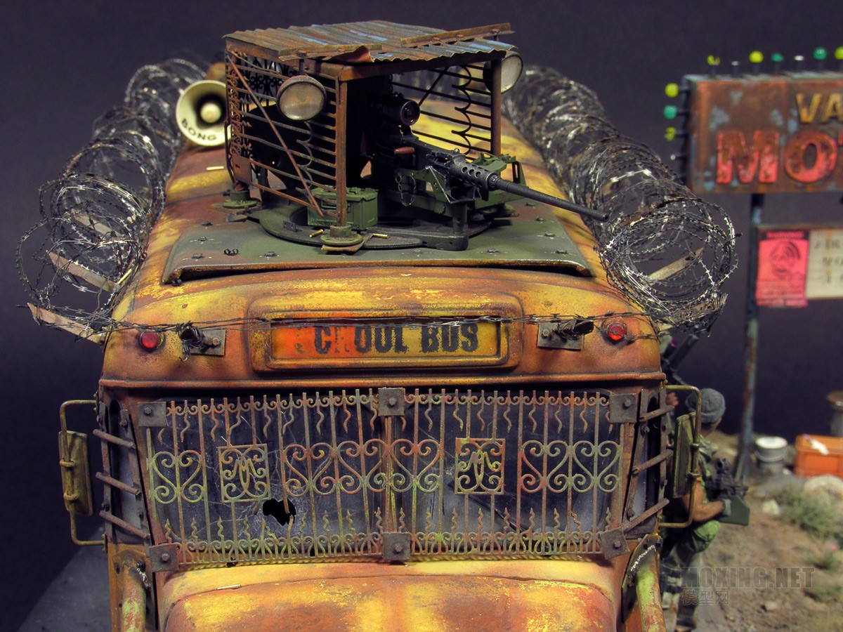

悍马车顶上搭了个“亭子”,用蚀刻片的栅栏、铜丝搭建而成,悍马来自爱德美,灯是沃雅和ET的(威骏也出过单独的车载探照灯具,有3款);

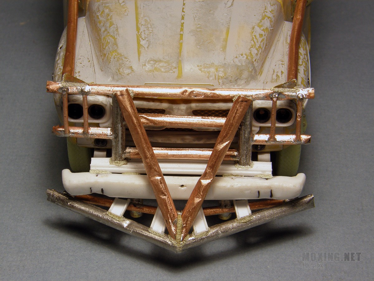

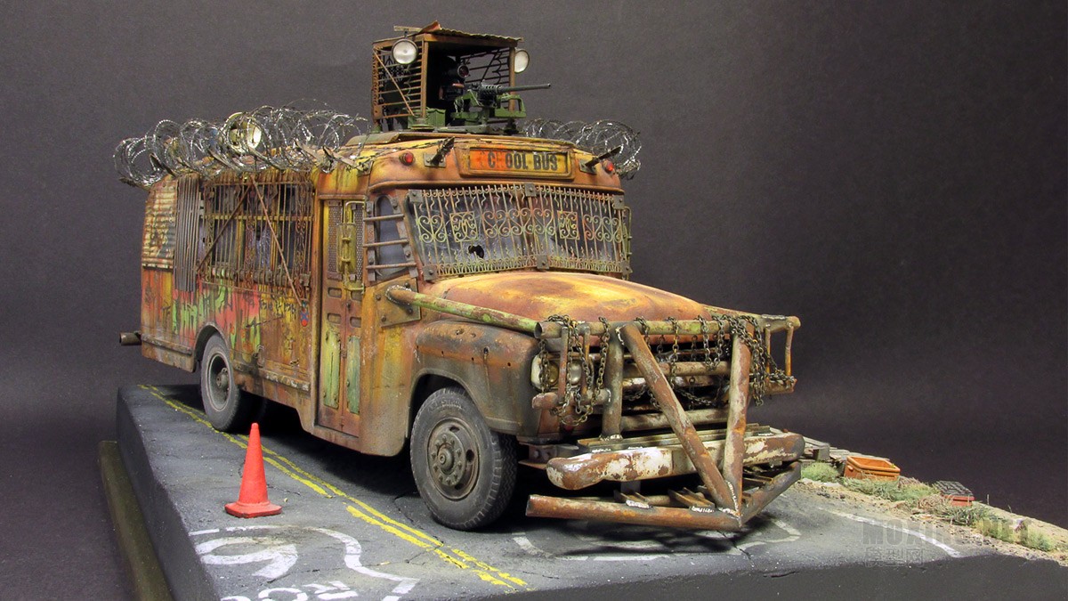

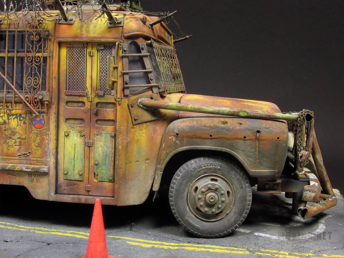

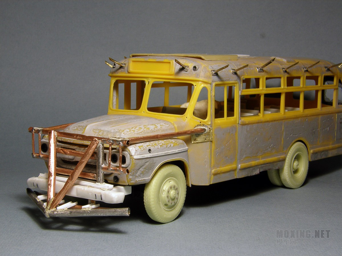

此作品的重点形象元素:车头的撞角(一个同事建议作者看看机车和内燃机车,因此有了新的方案),最终的“кенгурятник(实在不知道怎么翻译)”形象:

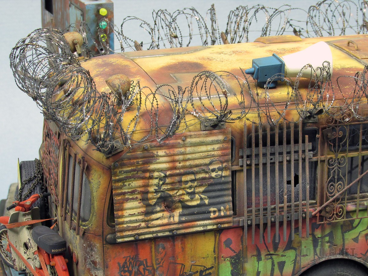

第二个重点形象元素:车顶周围的铁丝网和架子,架子用黄铜片弯折焊接而成:

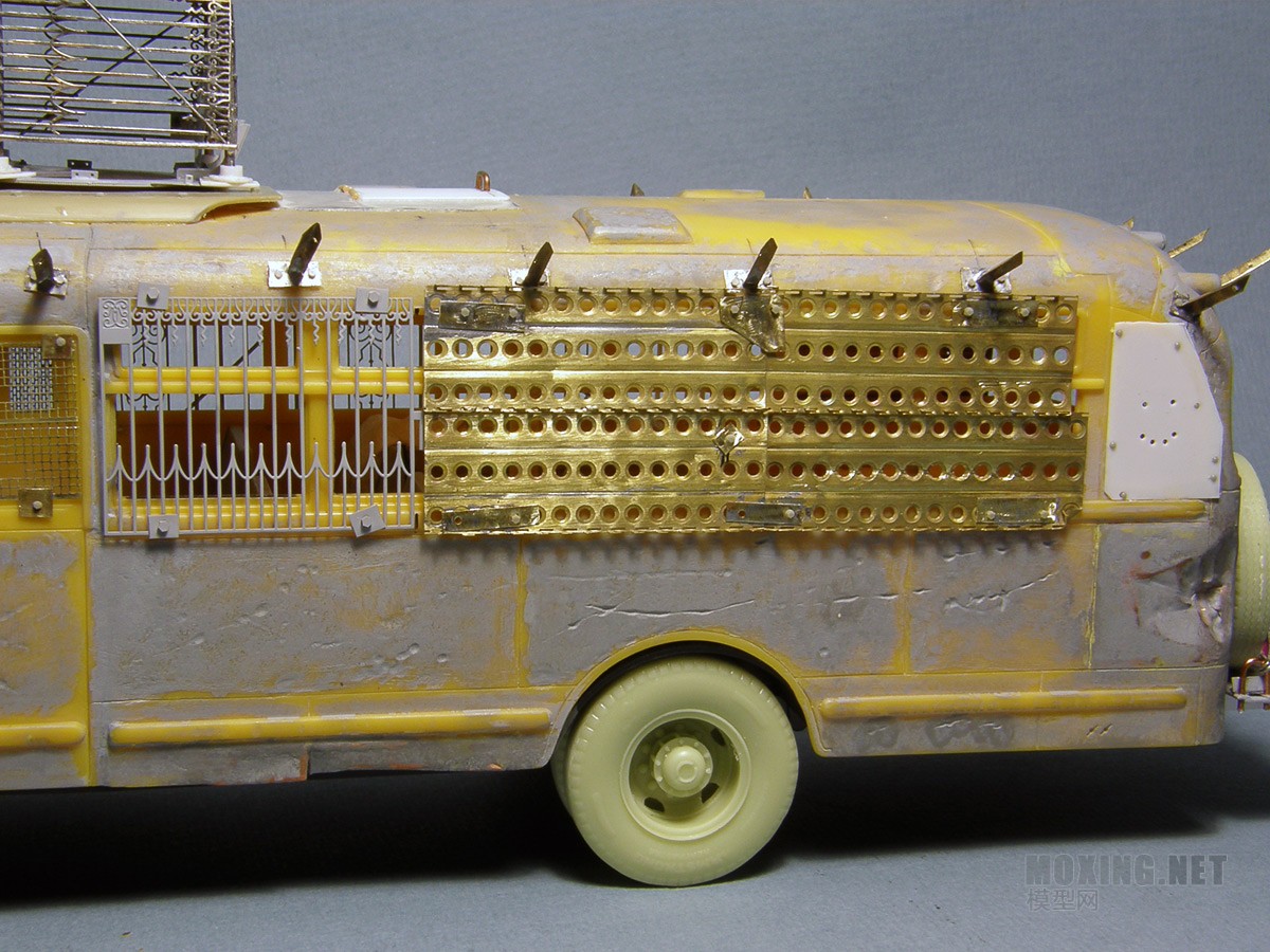

为了保护窗户,外面挂了很多蚀刻片和自制的栅栏,以及挂附件的板子:

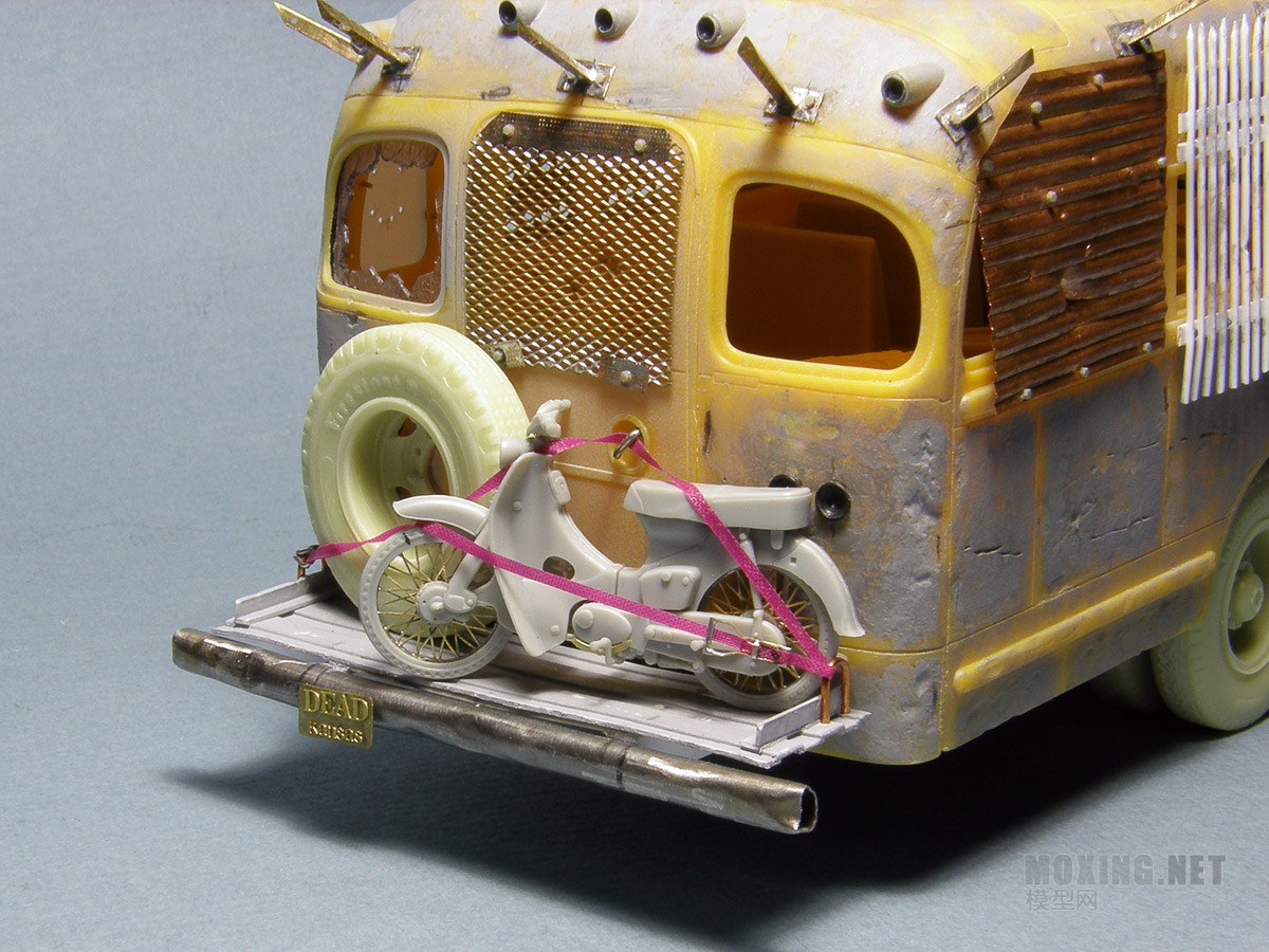

车尾的小摩托,来自DIOPARK的精彩套件(本田 1958款C100摩托),细节好,组合好:

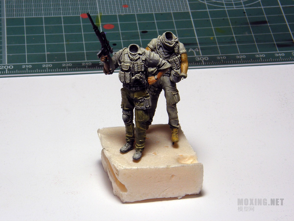

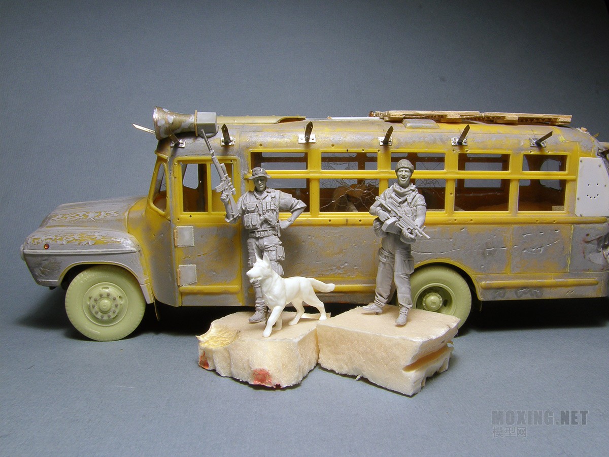

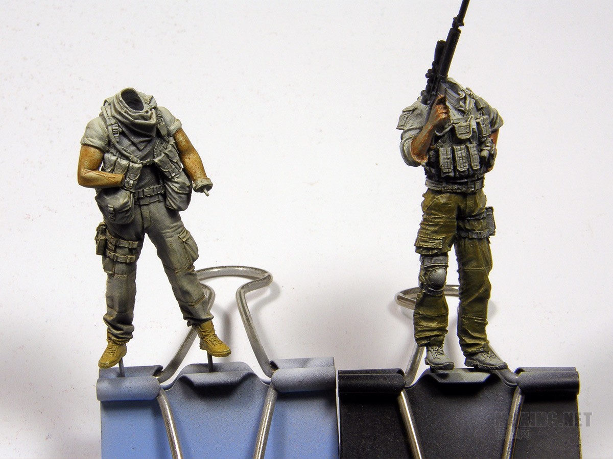

人物用的Еvolution-miniatures出品的美军特种部队,编号EM-35046和35047,换了Hornet出品的头,并调整了姿势和其他小改动,原来还计划加了只牧羊犬,后来放弃了这个想法:

涂装过程1:

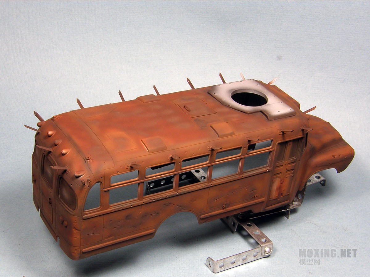

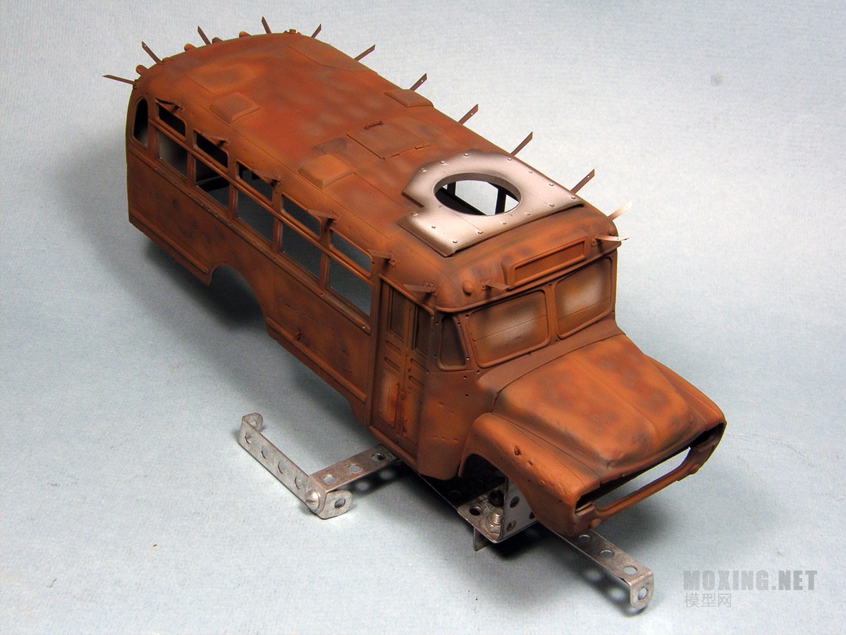

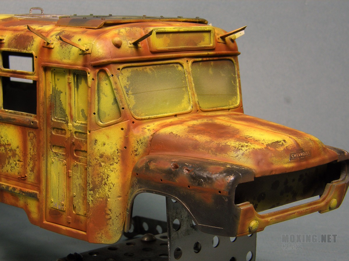

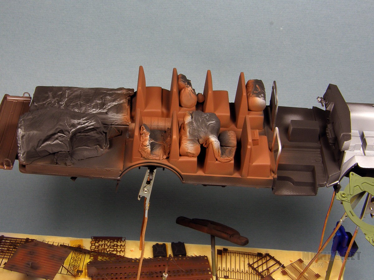

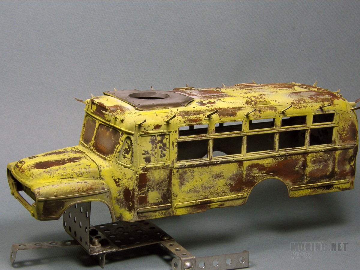

首先是传统的田宫灰色补土打底,然后用深浅不一的褐色模拟锈色,喷了5层褐色,由深到浅薄喷:
在锈色上喷了发胶,然后再薄喷2层黄色,接着做出掉漆,可以看到已经初具雏形了:

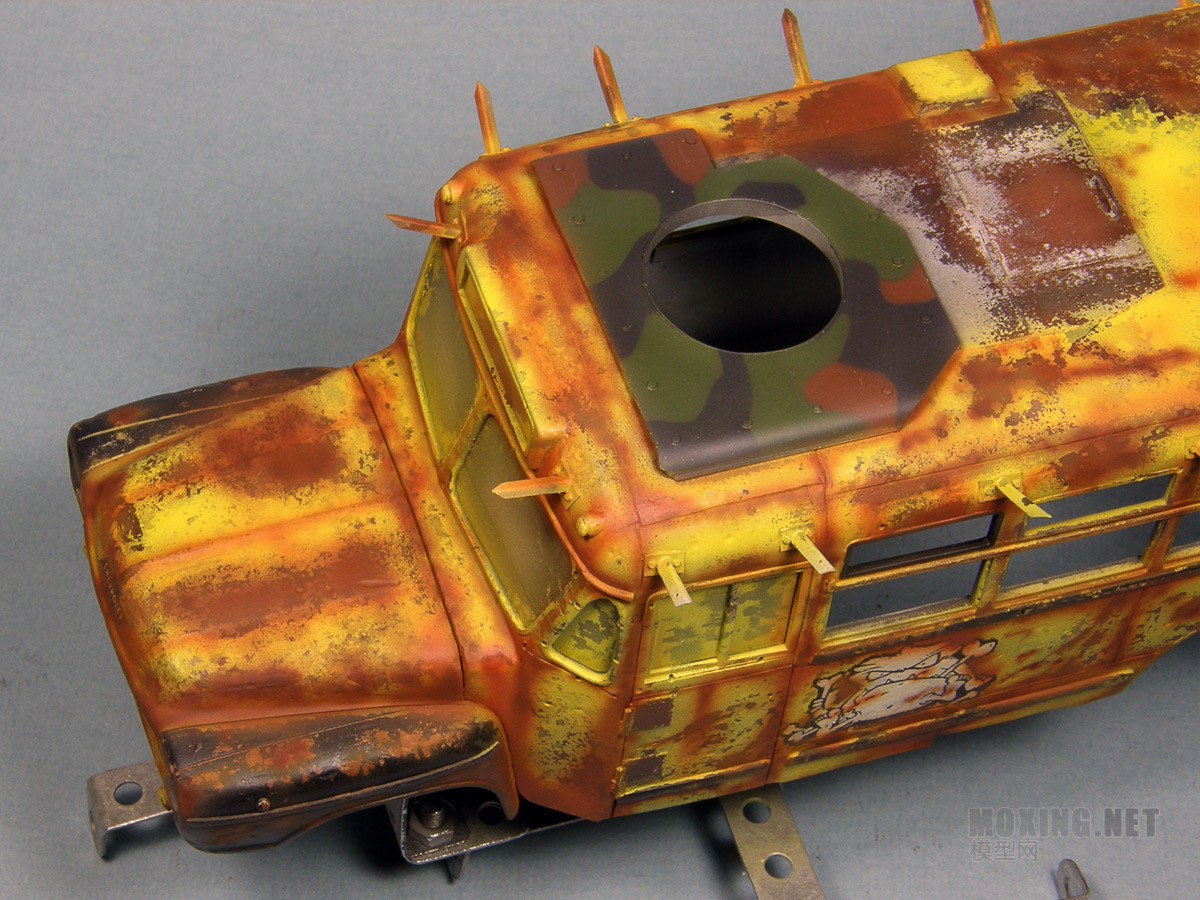

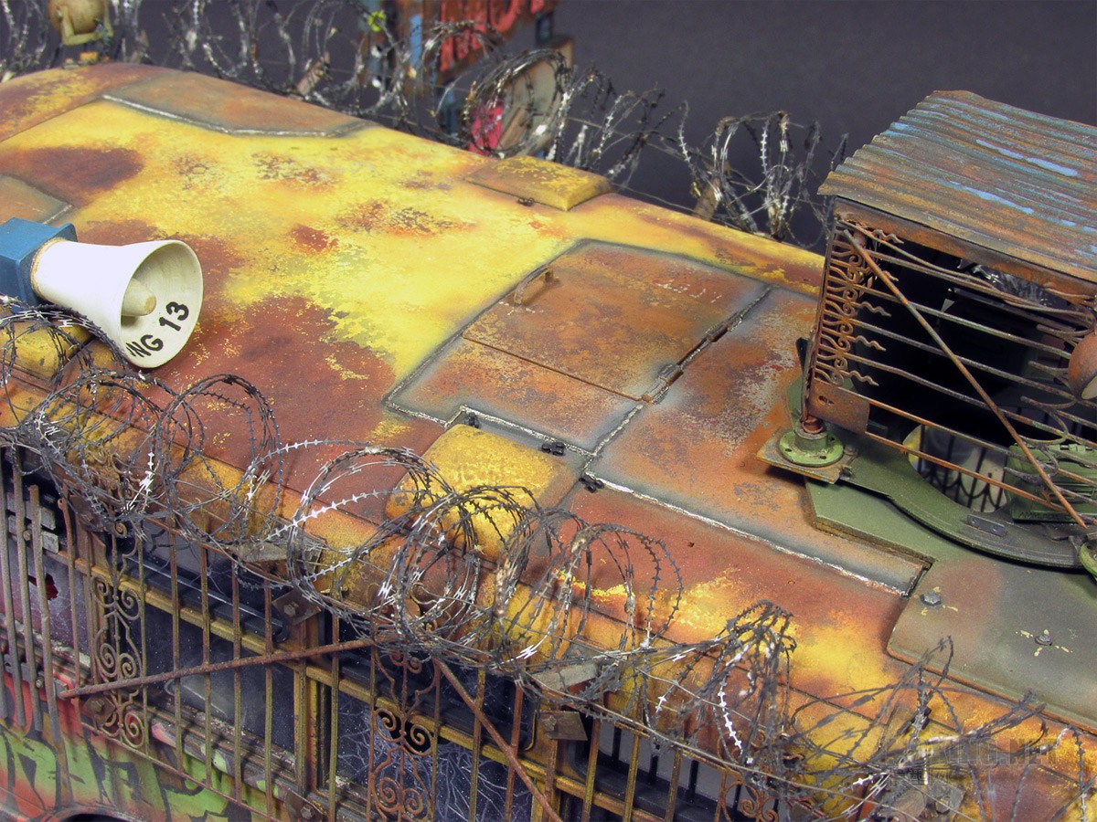

车顶的掉漆更夸张,简直是“撕”漆;那块悍马车顶“补丁”没有用黄色,而是用了灰色打底,不是原装的嘛:
用棕色做滤镜,用喷笔喷出大片的铁锈痕迹:

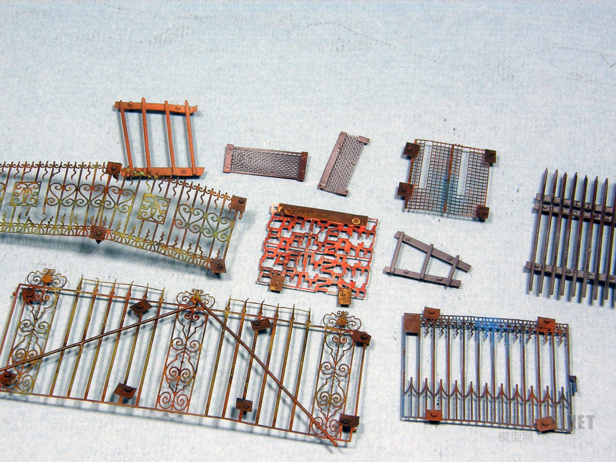

车身上有众多开孔,用于安装格栅之类的附件,上面的附件单独上色,最后在组装:
车顶那块被遗弃的悍马车顶用了国民警卫队的迷彩涂装(米帝国民警卫队用北约三色迷彩么?

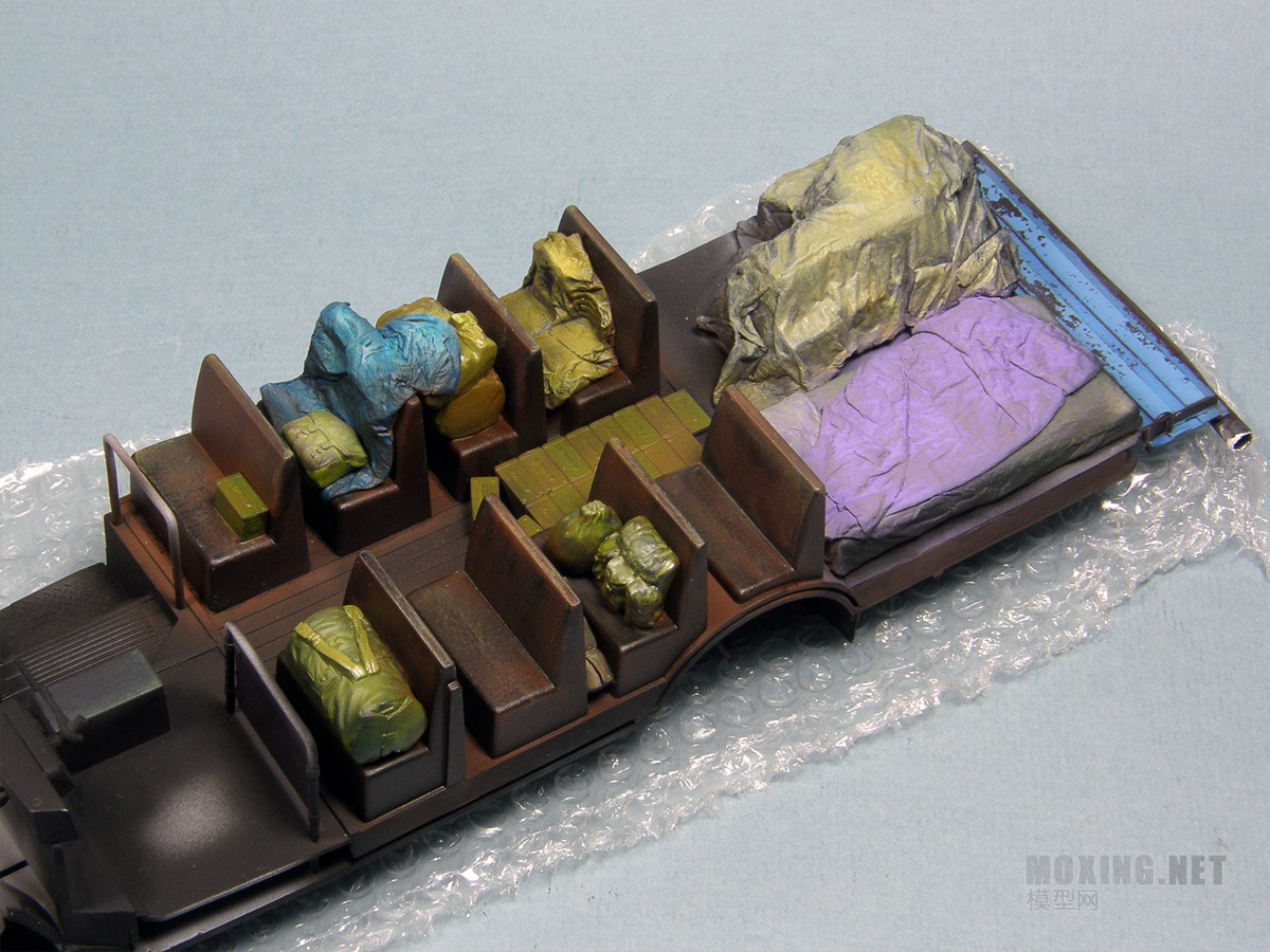

内部涂装开始,头层阴影:
油画颜料完成进一步绘制,以及渍洗和滤镜:

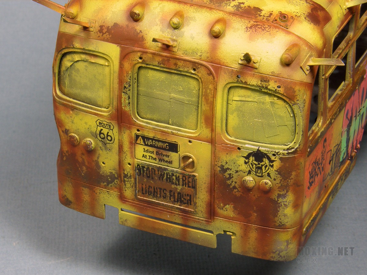

参考Adam Wilder亚当·怀德勒的DVD相关资料,做了生锈的金属片和焊缝:

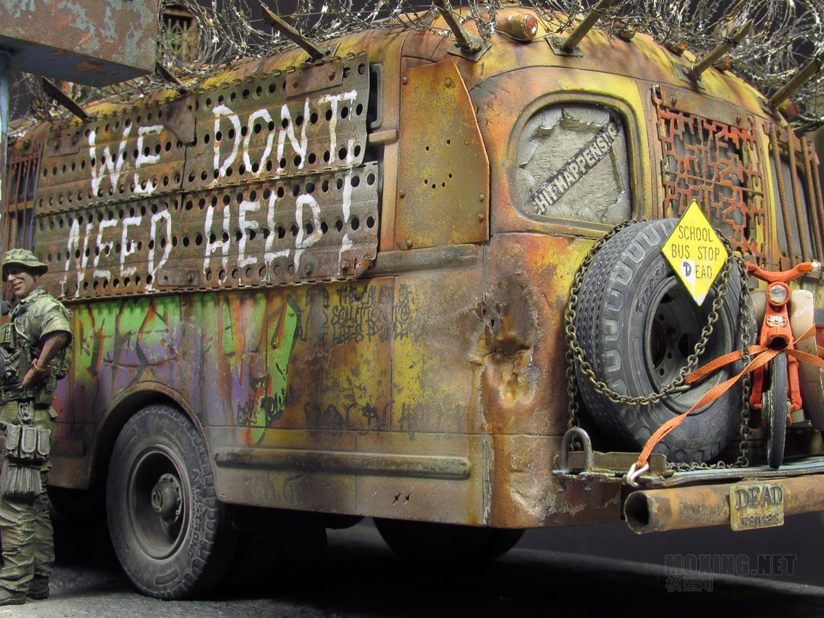

多个层次的掉漆,钢板结合处喷上薄薄的暗灰色模拟焊接后的痕迹,还是使用的hud.maslo(是humbrol么?)的颜料:

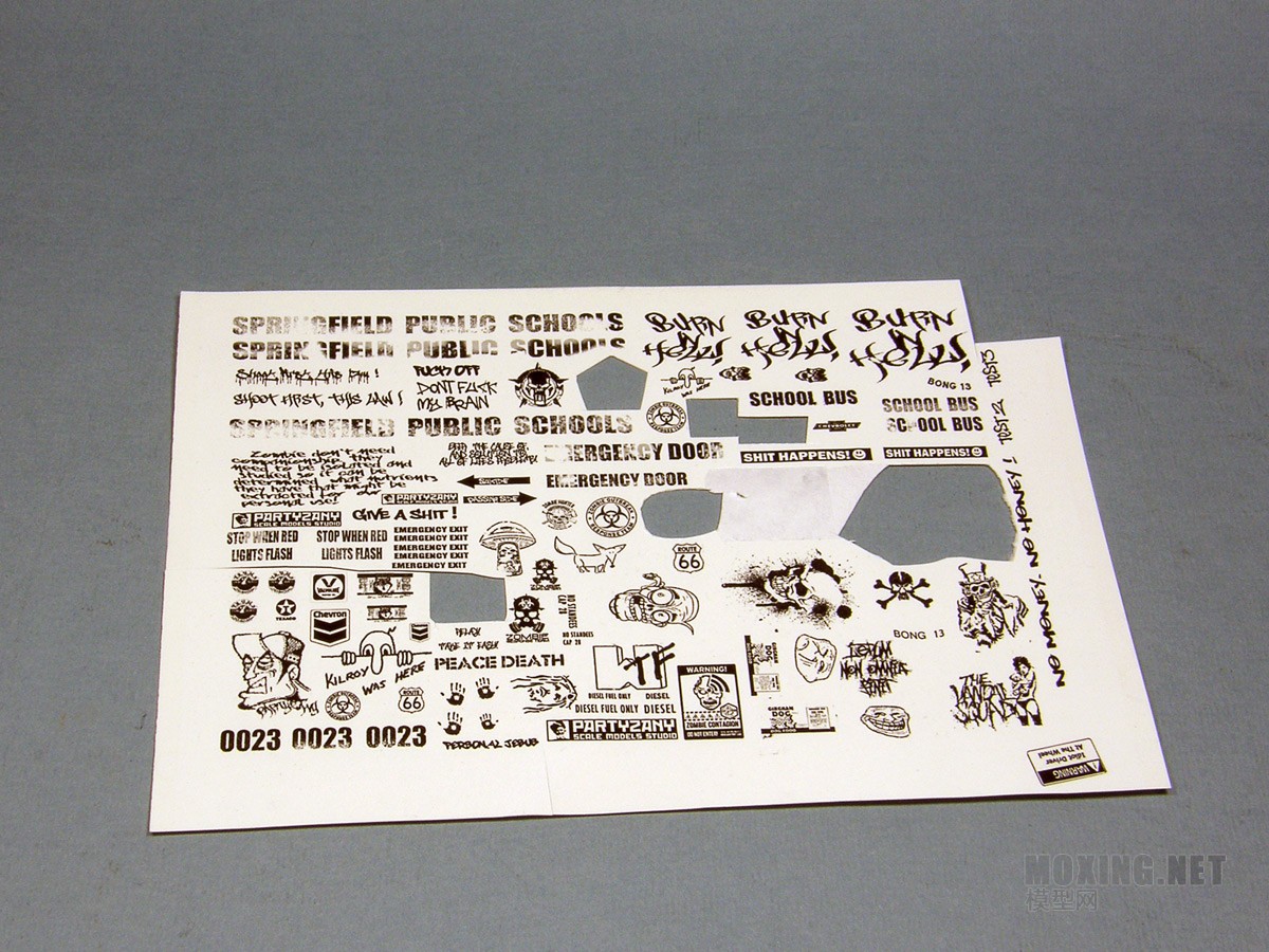

自制的水贴,是收集了网上的有趣的图案,用PS抓出来再打印出来:

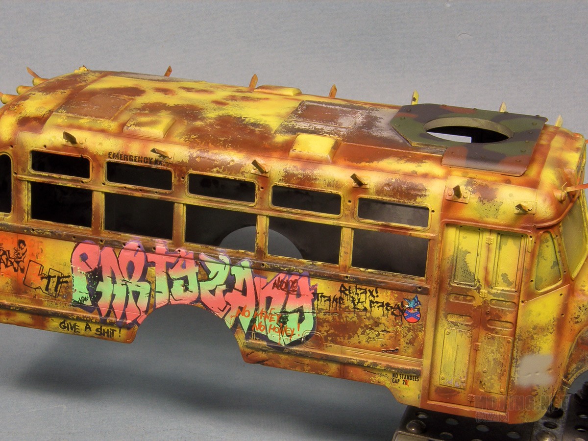

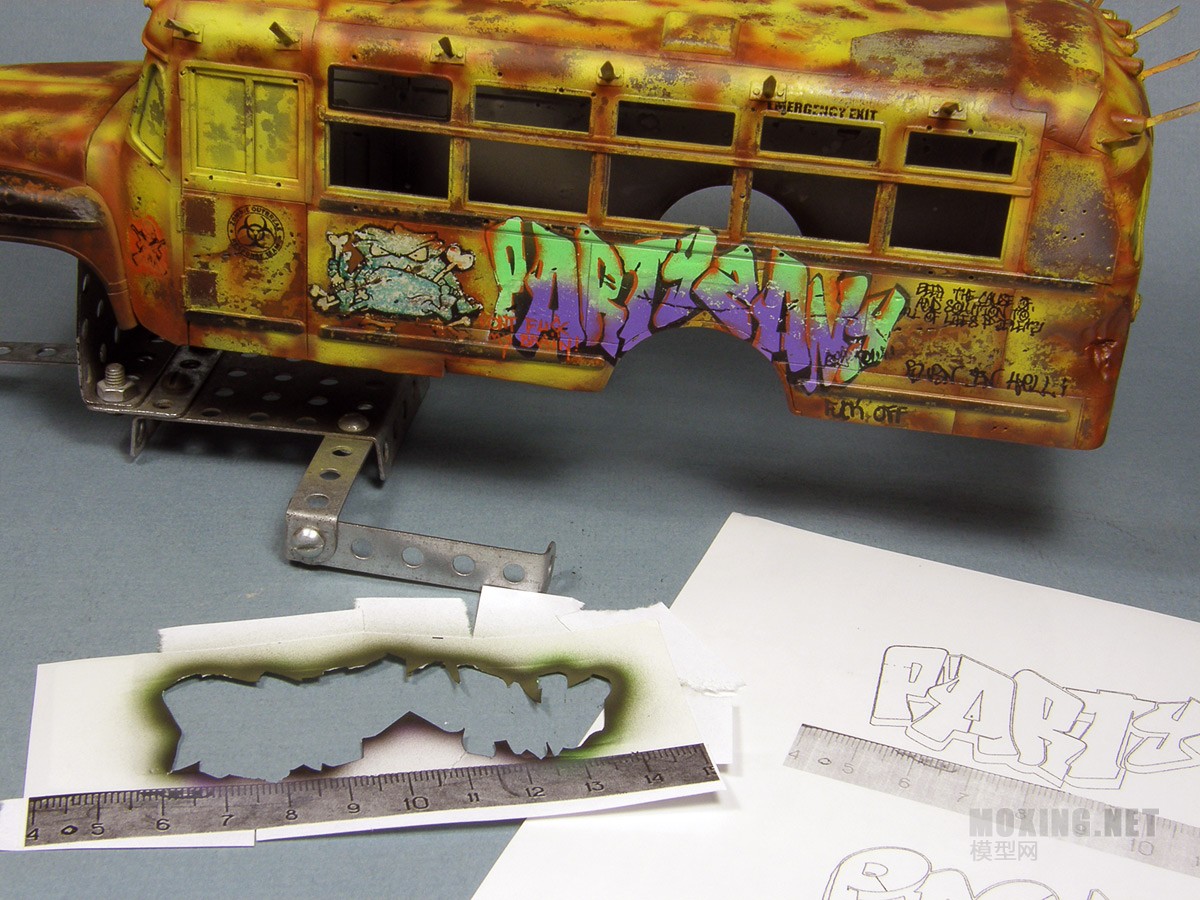

大的涂鸦图案,用镂喷的方式完成,大致步骤是:
1、使用广告常用的亚光乙烯薄膜制作;
2、用锋利的切割印刷线路板的刀切割;
3、模板遮盖,喷涂2层颜色,还有边边角角的阴影;
4、图案干燥后,用砂纸轻轻打磨做掉漆,做出破旧的样子(我编不下去了,你们按这个步骤做了不好看别打我···)
水贴使用了特殊液体“焊接”在车体上,以消除水贴白边;在这里用传统方法几乎是不可能的(也许作者认为会破坏效果吧),具体使用方法可以见作者的另外一篇文章《关于制作T34/76》(这里我就引用和不翻译了)

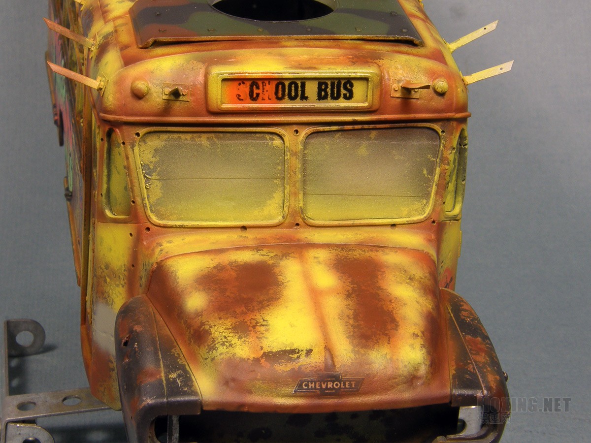

别漏掉了车顶的SCHOOL BUS字样(也做了掉漆),既然所有涂装都重现了典型的美式校车,这里自然不能少,僵尸校车嘛!挡风玻璃没安装,用田宫的遮盖胶带挡住,等最后完成再装:

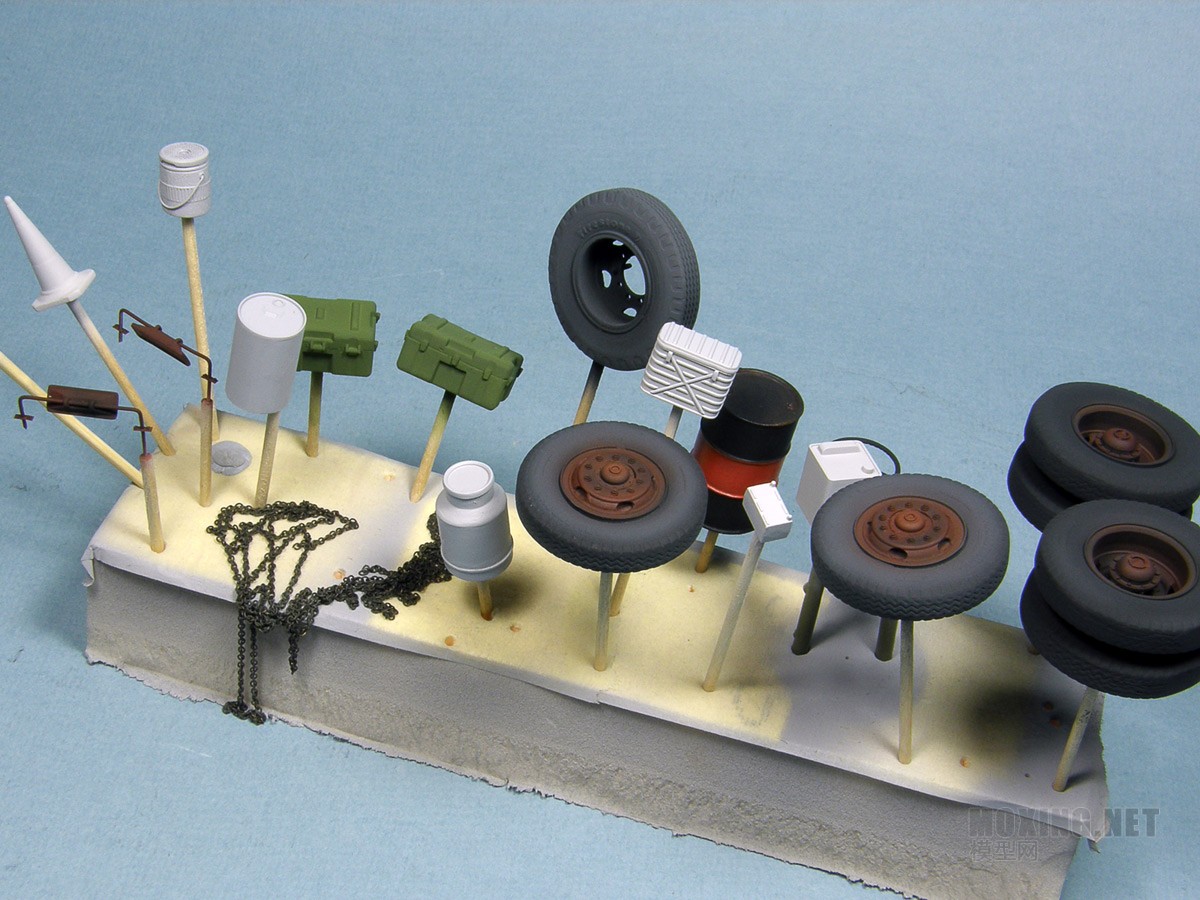

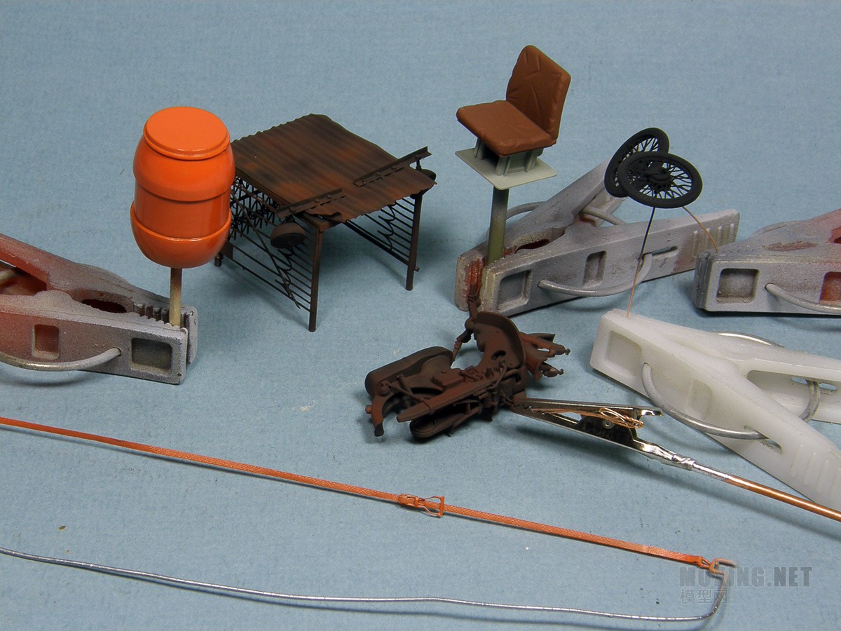

各种小附件,上色旧化后再安装:

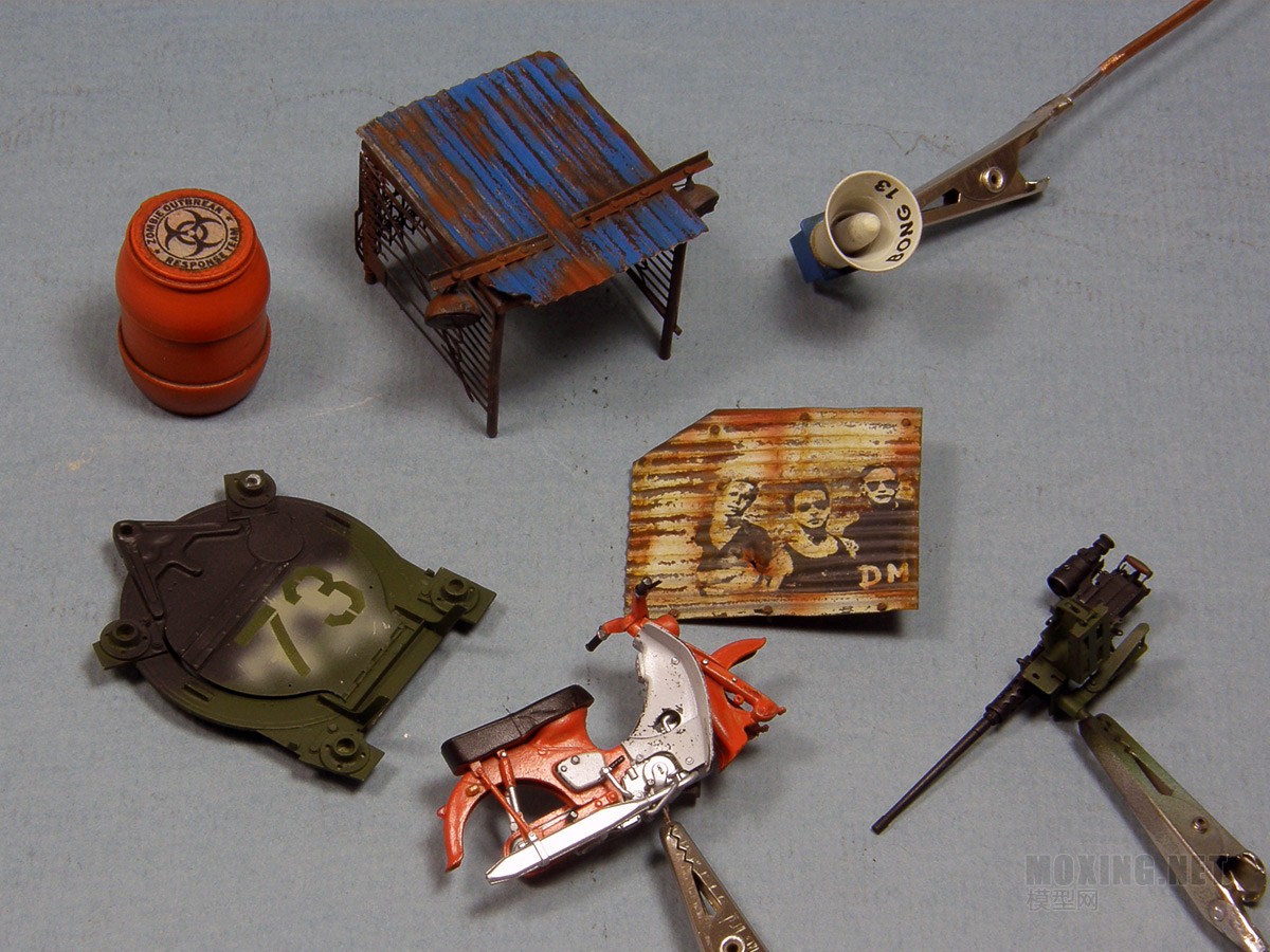

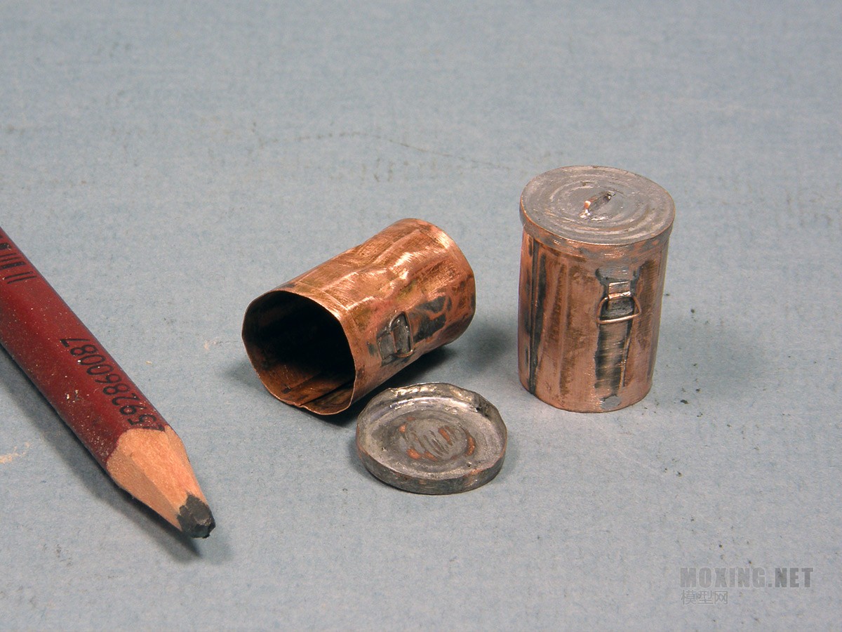

垃圾桶,用铜片对照网上照片焊接而成:
垃圾桶也经历了锈色底漆-发胶-金属色-掉漆的洗礼:

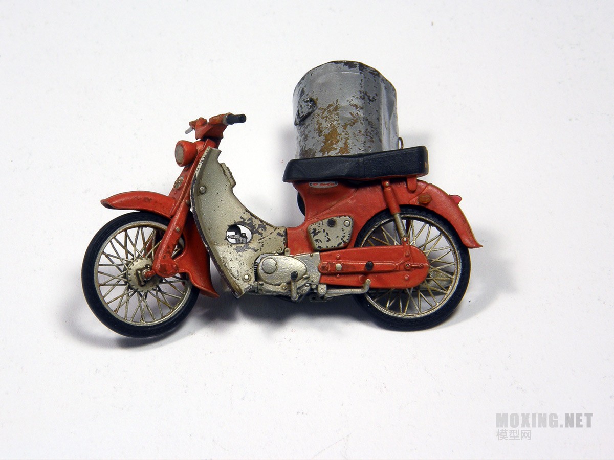

摩托车的上色与旧化,喷涂主色,手涂细节,也使用了类似的掉漆手法:
人物涂装略复杂(其他翻译不下去了,基本上没明白作者要表达什么):
做了更多的小东西来活跃场景,注意绿色小灯泡,是下面广告牌上用的:

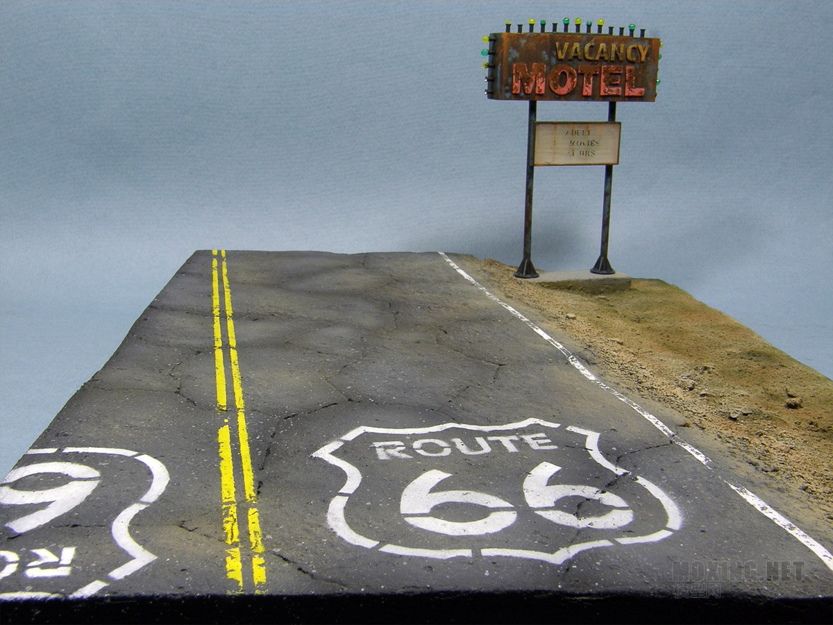

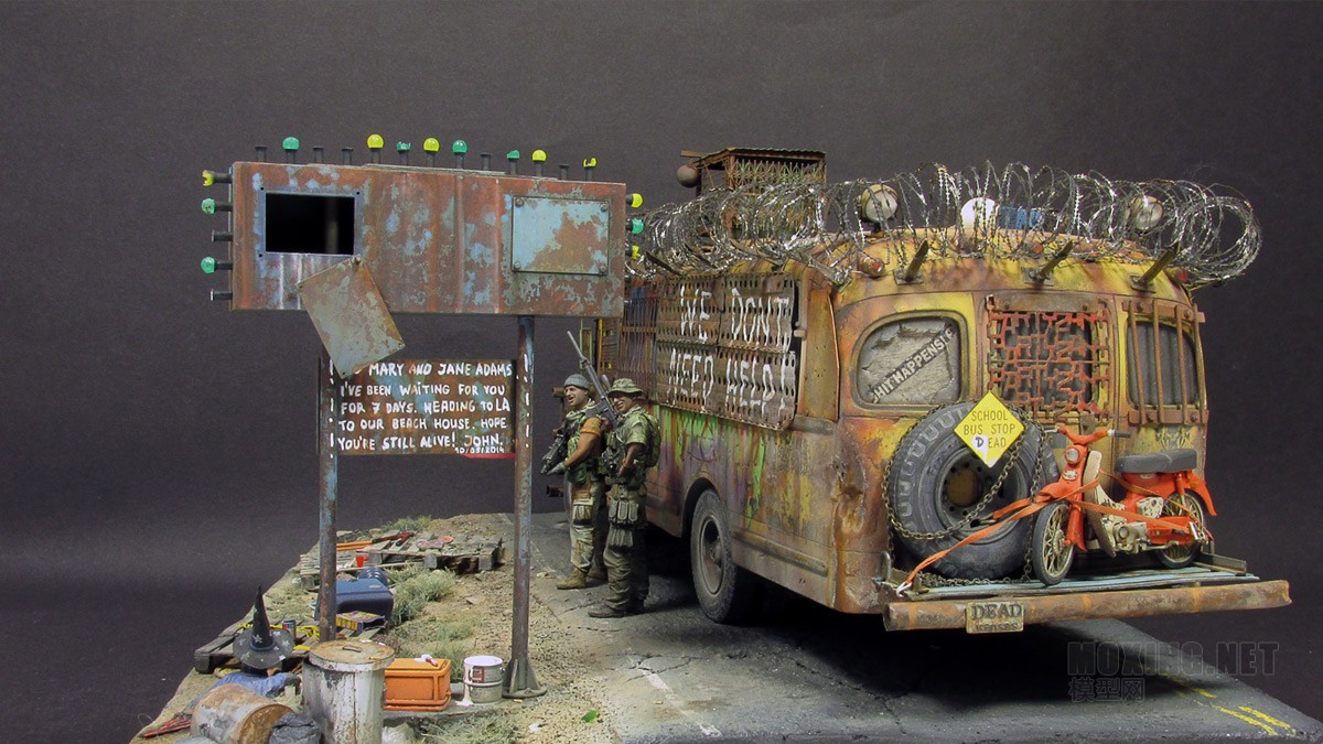

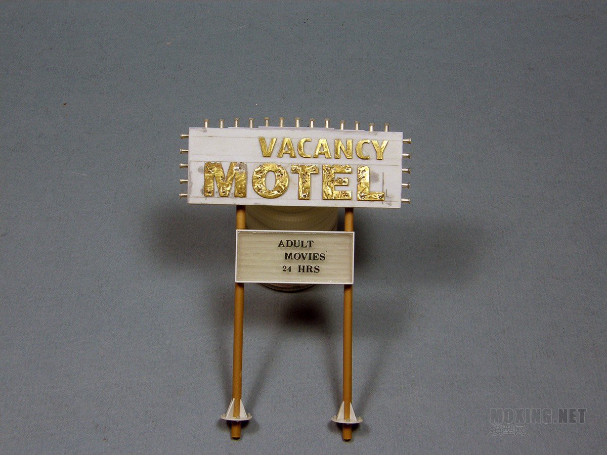

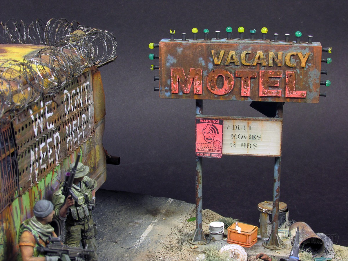

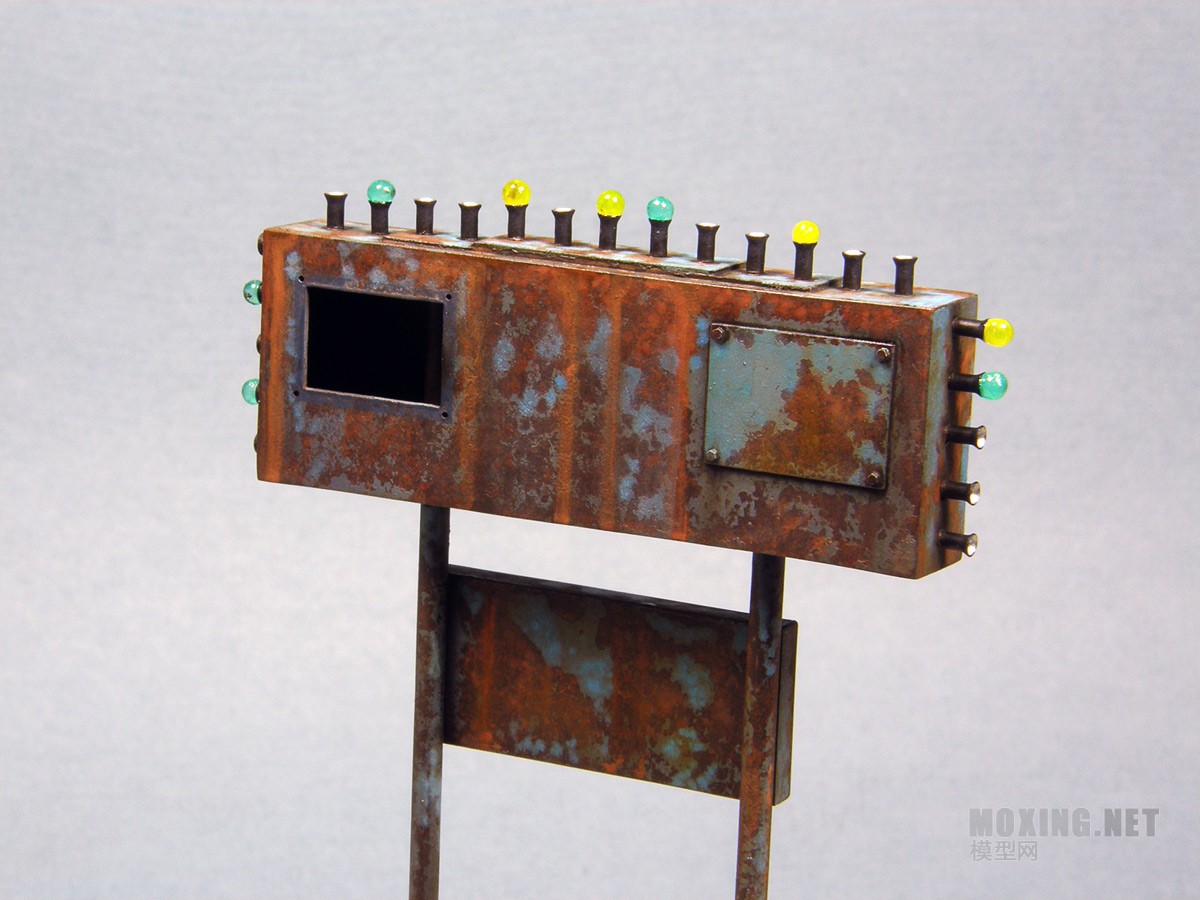

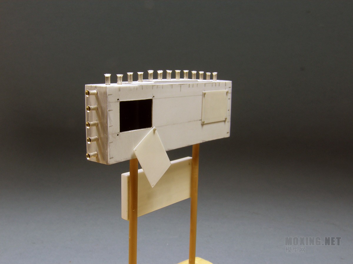

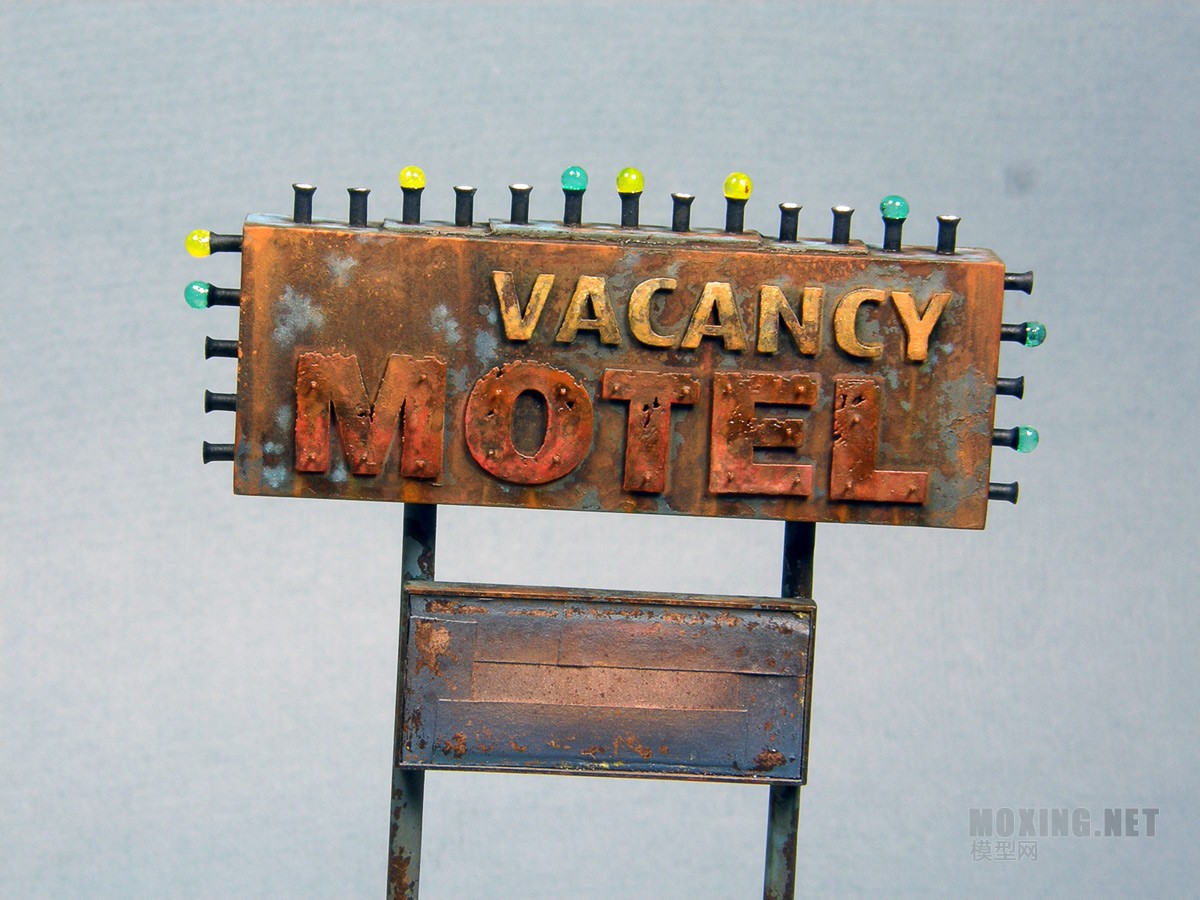

突发奇想做了个地台里最大的物件——一个生锈的汽车旅馆广告牌,用胶板制作广告箱体,上面的文字是蚀刻片的(后面的我也翻不下去了):
同样是多层的上色旧化过程:锈色-发胶-蓝色面漆-掉漆,以及表面的滤镜、旧化、灰尘:

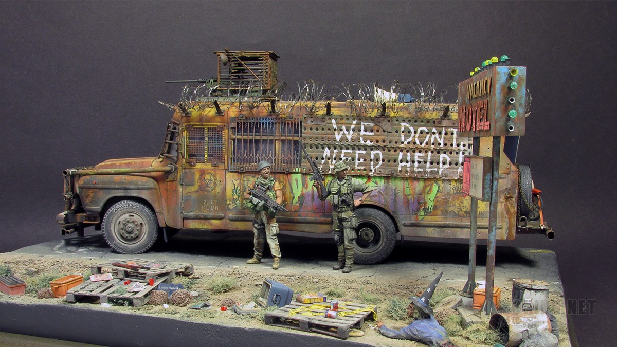

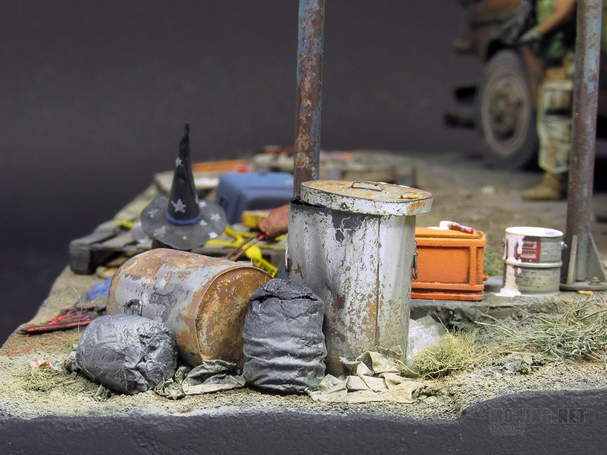

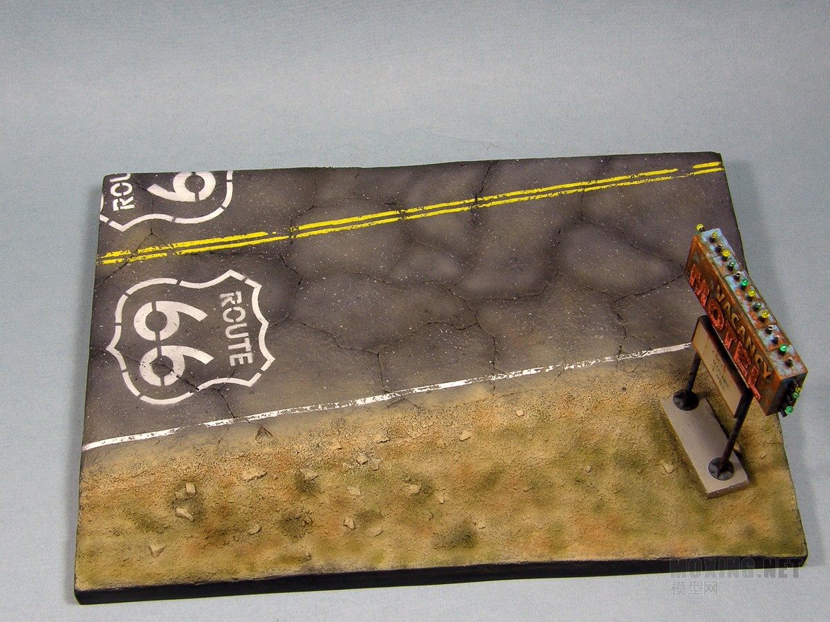

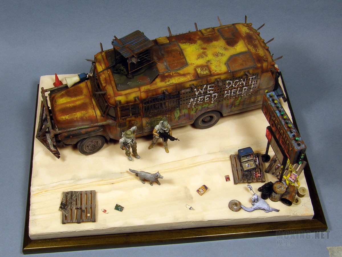

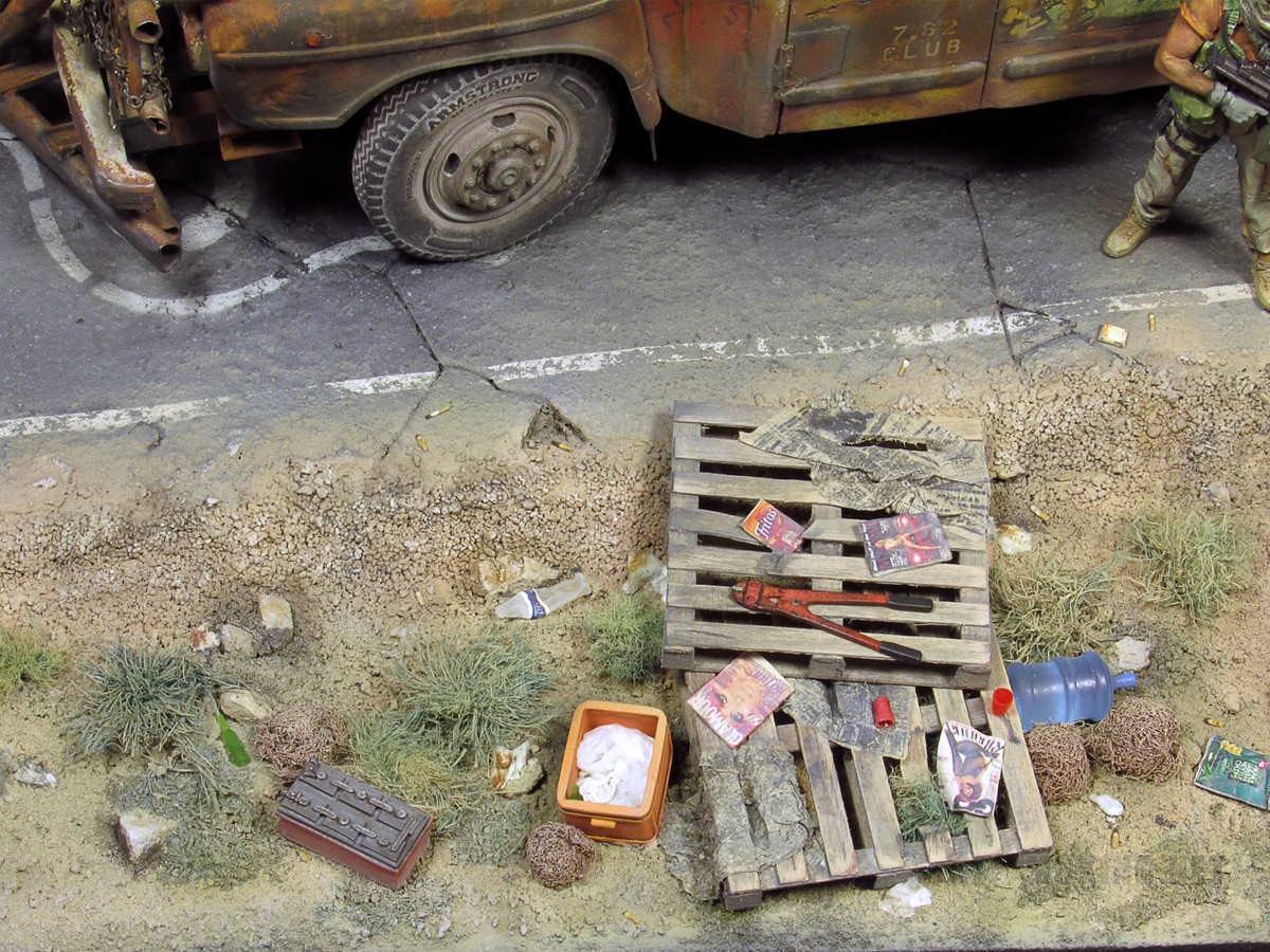

第一次摆个样!地台是简单的相框+泡沫板,这种泡沫板是理想的地台材料,容易切割,可以用补土,可以用丙烯酸颜料上色,唯一要注意就是不要使用腐蚀性溶剂。比较理想的上色油漆是现在众多厂商推出的水性漆(推测作者说的是AV、LC之类的水性漆,即使田宫的亚克力水性漆稀释剂依然有一定腐蚀性,更别说郡士的油性漆了):

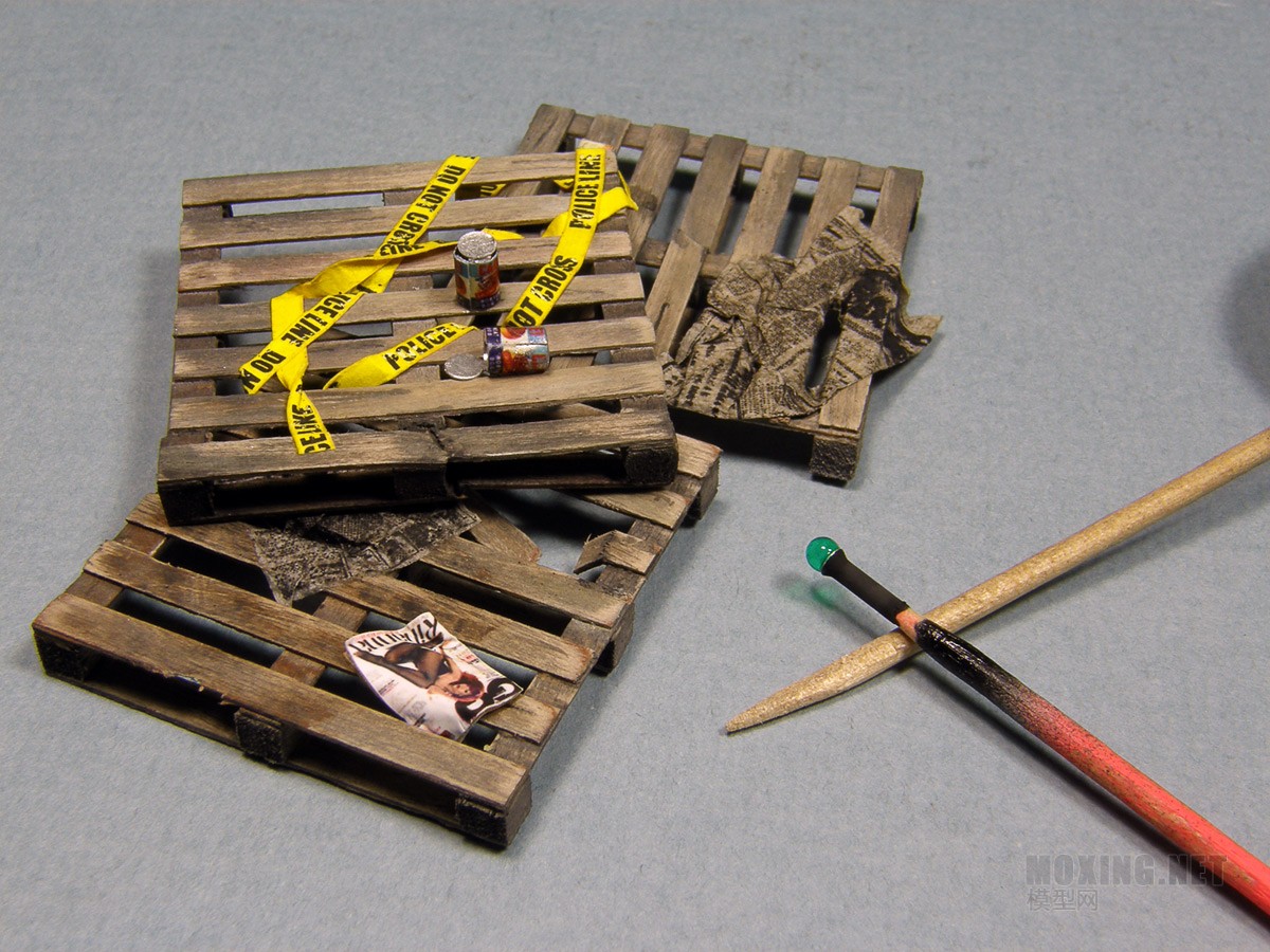

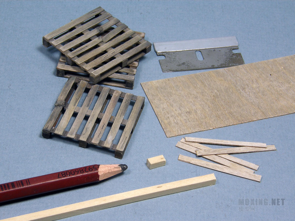

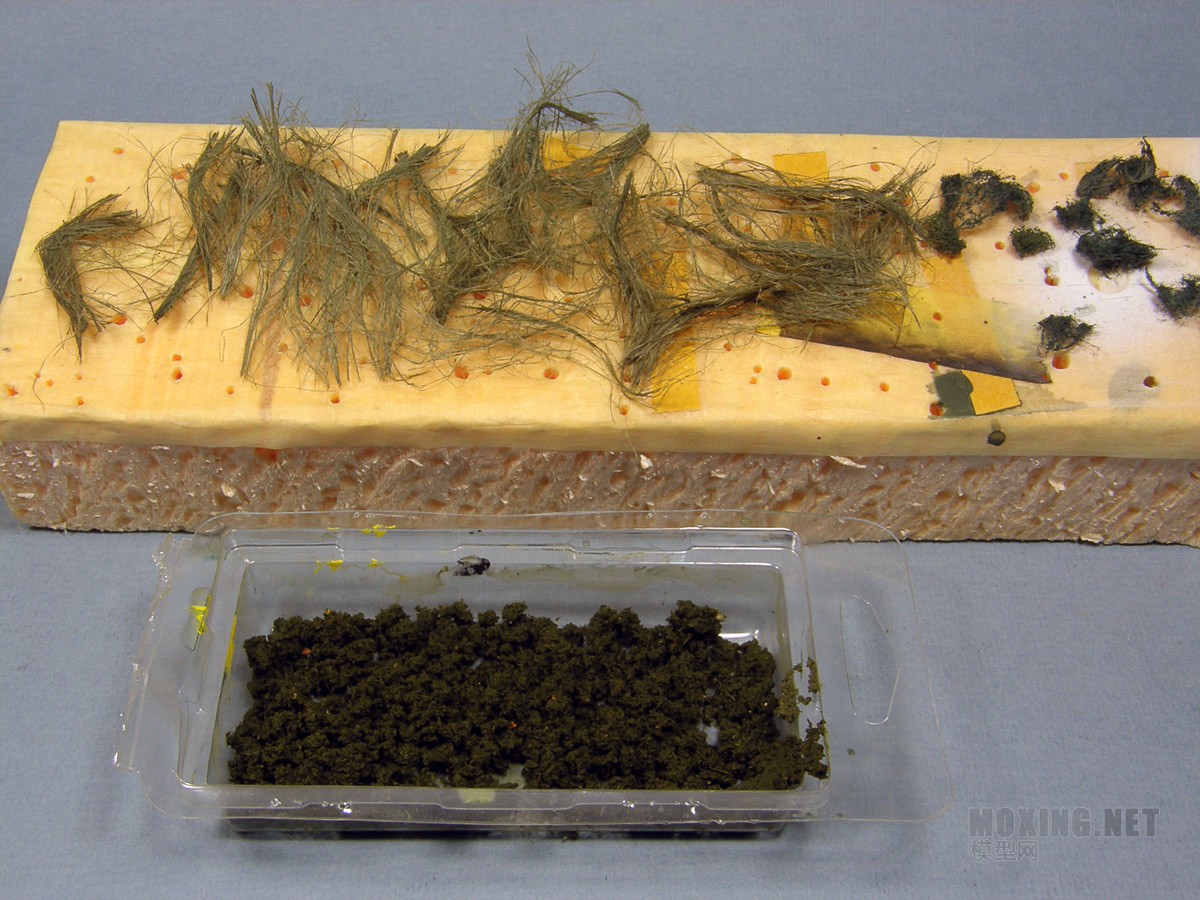

制作植物,材料使用了麻(应该指麻绳)、木屑等:
沥青路面,把沙子和补土的混合,然后用宽刮刀刮了很多层,干燥后片用刀割出裂纹,表面用砂纸打磨;上色方面,喷涂黑色和灰色,然后在网上找了著名的66号公路的图案,路边白线用胶带遮盖,然后喷涂而成;
中间的双黄线用同样方法喷涂;突发奇想,把地上爬行的半截僵尸用排队上巫婆的帽子和衣服装扮一下:
场景中最困难的元素,就是这个铁丝网,来自牛魔王的35639和35640,可以说是100%的还原真实;难度在于,手指要被刺还要忍着,要轻轻的拧成螺旋,不能拧断。别小看这么一截铁丝网,居然有长不多12米长!
