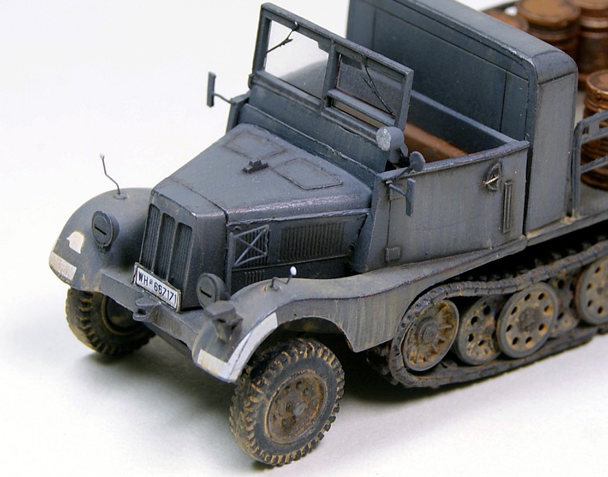

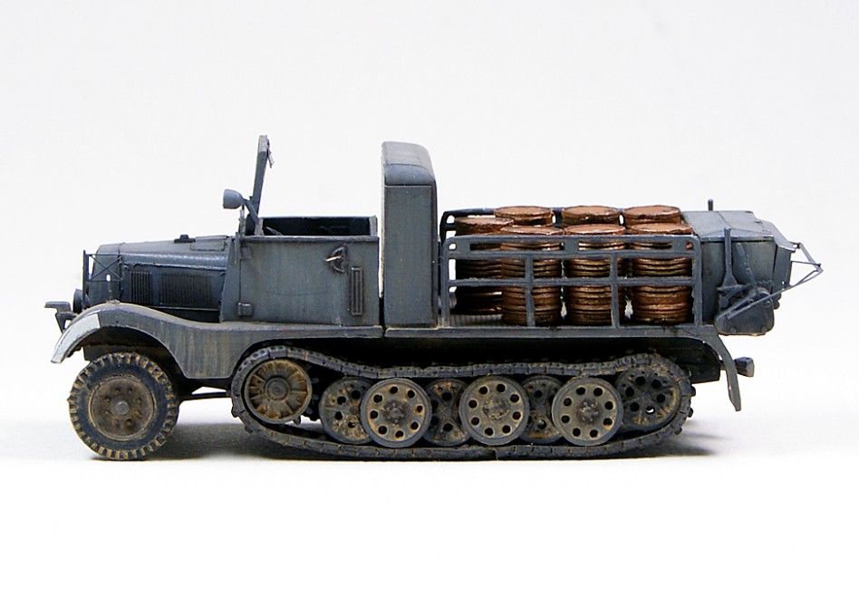

首先寒暄一下吧。。。2月过年以来到现在好久没来模型网发帖了,其中有诸多原因,主要是身体不太好暂停了一段时间模型,然后赶着参加MENG的比赛,整个3、4月也耗在里面了,还好如愿去了趟北京,见识到了各位国内优秀的模型师与国际大师;顺便报一下参赛作品:《爸爸的皮卡》 。今天看到了很多朋友的新作品,感受到模型氛围还是很不错的,非常高兴,顺带发一下自己近期完成的一款不错的小比例模型与大家分享——捷克出品SPECIAL ARMOUR的毒气战释放车。这款模型很难买到,客户正好给进货商下了订单从东欧弄了一盒,非常的贵,大约将近170元;包装盒异常的简约精美,令人爱不释手,打开一看内容有点沮丧,一板塑胶射出件,两条猪皮履带,一片蚀刻片,一个小透明件,一张水贴纸和说明书,完全没必要弄那么大个盒子。不过抛开这些,还是体验了一下这款东欧小比例模型。
制作花了心思,虽然板件少但素组打磨不马虎,该去的水口、合模线全部铲除,东欧模型组合度不良造成的瓢偏也一一解决,最后把蚀刻片上好发现,细节度大大提高;猪皮履带的处理还是惯用的502做德系轮履结构特有的下垂感;至此素组完成!上色先用金属底漆把该保护的蚀刻片都涂一遍,再用星影防锈红全车喷涂,完毕干燥后我使用发胶笔涂在需要掉漆的部位作为隔离剂,然后开始上面漆。面漆分为两色,标准德国灰全车喷涂,透一点点防锈红做阴影,第二遍用深灰加入浅色调制高光,其实小比例车辆不用那么刻意的分面做CM,大致喷涂在块面中心上方即可。颜色干后把之前的隔离剂掉漆弄出来即可,完成后保护漆伺候开始旧化:旧化分为洗,扫,粉,泥四步骤,论坛里各位大师其实很多做得比我好,这里也就不赘述了。

一些细节图:
