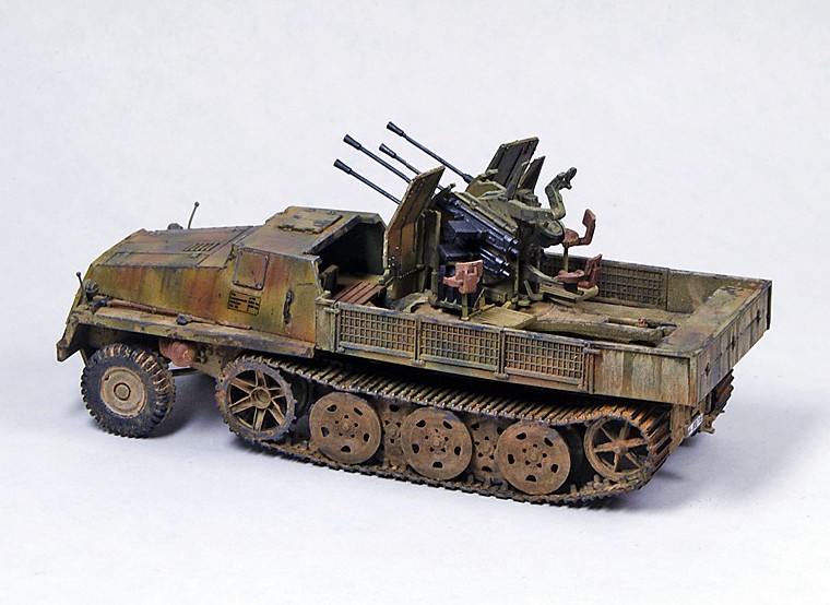

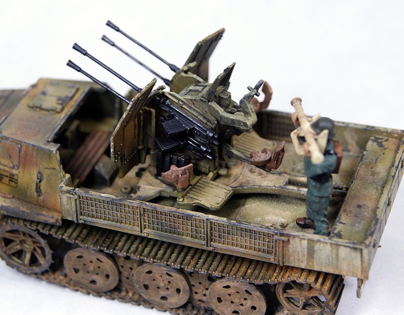

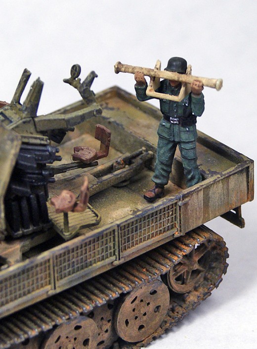

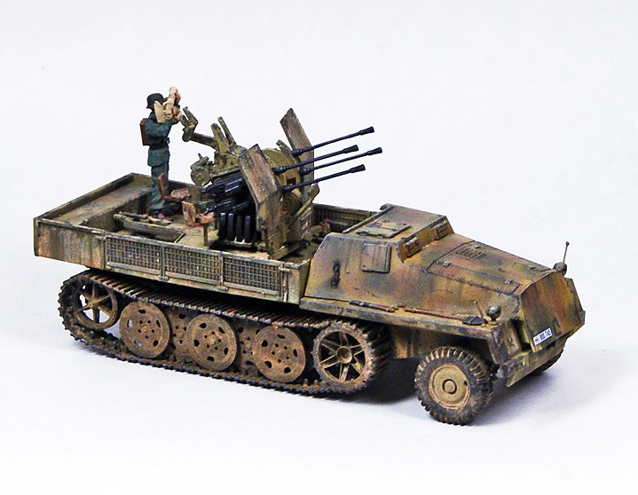

MACO7212,好像是德国利华的马甲产品。小比例题材货,质量优异细节佳,完成品有35的品质。本次制作为商业模型,不过旧化上面深入刻画了,比一般的商业模型多花了些心思;色彩选用德军大战后期标准三色色块埋伏迷彩,个人喜欢迷彩淡一些,隐在旧化层里的那种效果,所以后面的滤镜做的较重。具体旧化手法以前的帖子也都有介绍,基本沿用。这辆车的材料感觉像是介于树脂与塑料之间的材质,瞬间胶不是太能搞定,所以一些细节和大面的粘接比较头痛,不过优异的板件组合度使难度有所降低,总体来说是一款优秀的小比例板件。兵人是树脂翻模88炮组系列的一个观测员,只是烘托拍摄气氛而已。。。。
