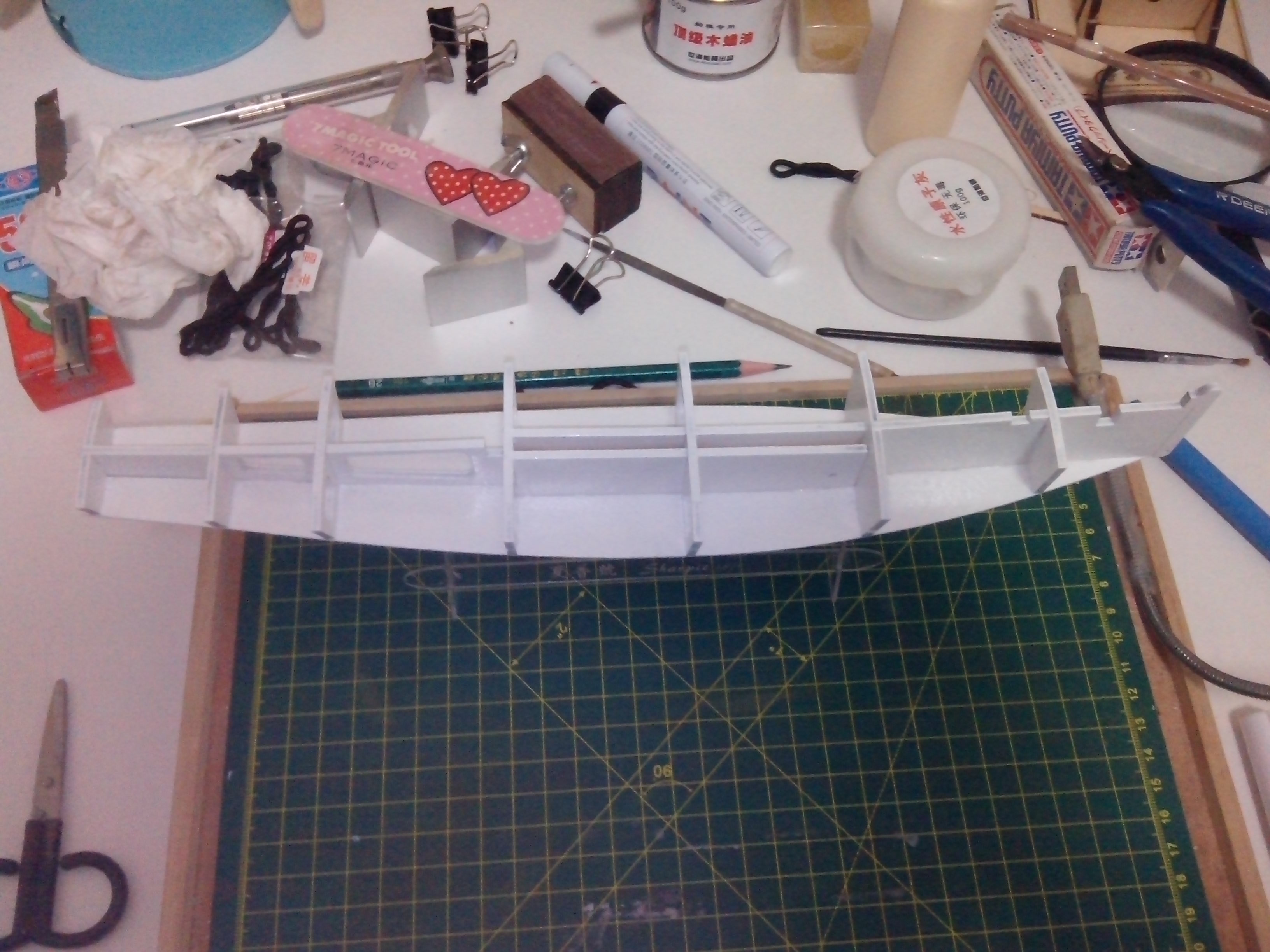

10月15日,龙骨安装完成,第一次做,没注意,帆船尾部的两块龙骨其实装反了,为下一步留下点小麻烦。
10月16日,船底板安装完成,由于上一次留下的麻烦,装好底板后,帆船后面龙骨和底板间出现缝隙,还好手上有支田宫的补土,补好后,感觉还不错!

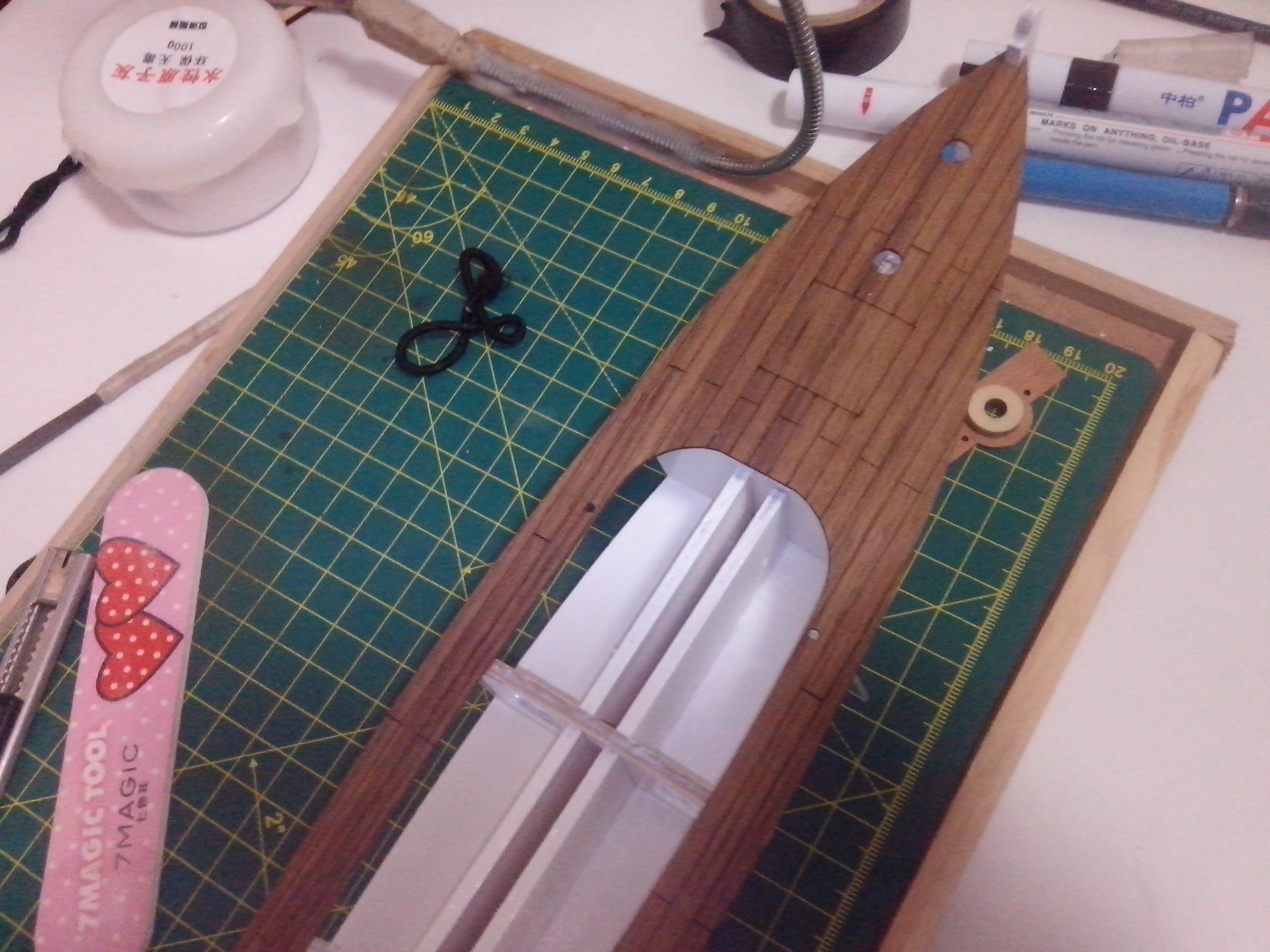

10月19日~今天安装船甲板,使用绝缘胶布加晾衣夹伺候,分段粘接,效果不错。
先固定前面,胶布,夹子一起上。
再搞后面,继续夹。
然后开电脑打一局《英雄联盟》,22分钟超神,30分钟对面就投降了,感觉时间差不多了,继续干革命,拆夹子!
木材胶完全干透凝固了,继续拆胶布!
就这样,今天的活,干完了!

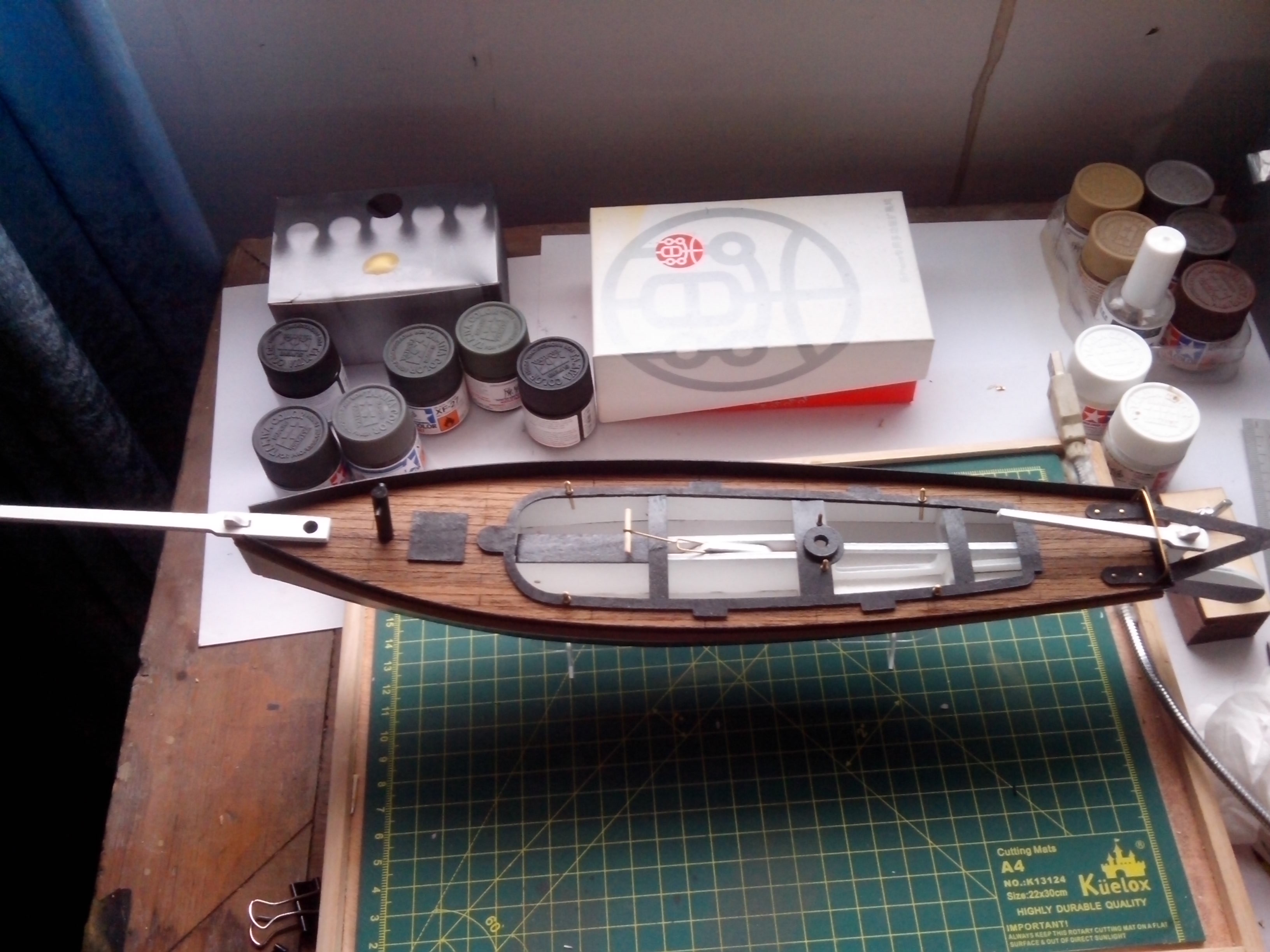

目前先不进行其他安装,这些零件的前期上色喷涂工作必须先做完。
具体步骤也就是遮盖带伺候,然后薄喷一次,干后,再喷一次,最后再喷一次,这船主要是黑白两色!
由于最近天气不太好,油漆干的很慢,进度也就放缓咯~!

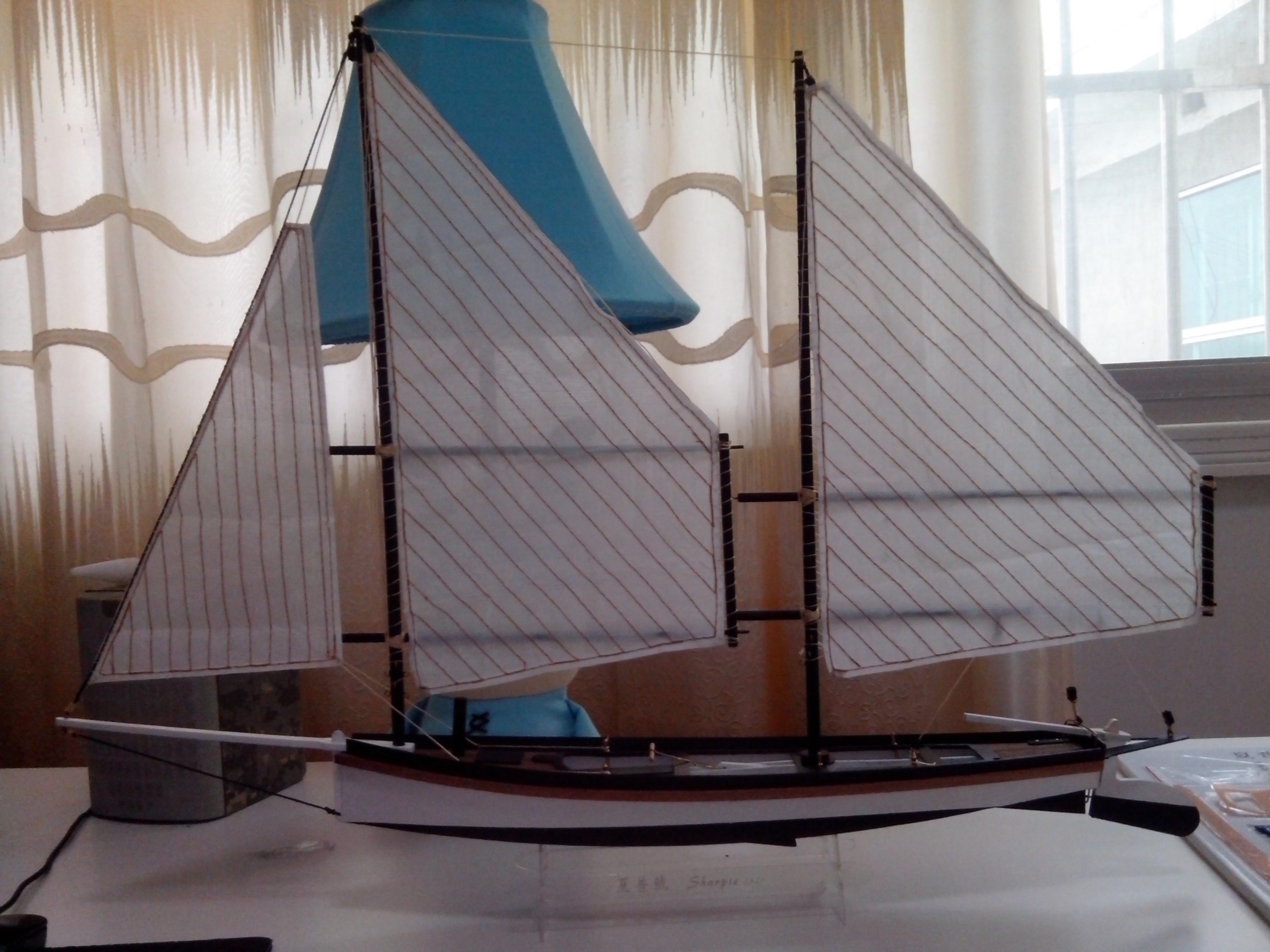

完工图~~大家拍砖吧!!

就是夏普号的木帆船套件~~初级玩家用的!我第一次做就买来试下手!!感觉还可以!
