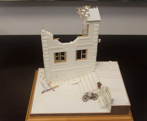

模型场景会使模型更加生动。模型配合场景讲述一个故事,使得模型本身不再有玩具的感觉。
这次做了个场景和大家交流一下。场景模型很花时间,这个场景只是素组,本次发帖也只是交流
制作方法过程,上色可能要以后一段时间再做了。(进入正题)

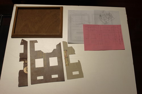

1.首先构思,画草图、标尺寸。

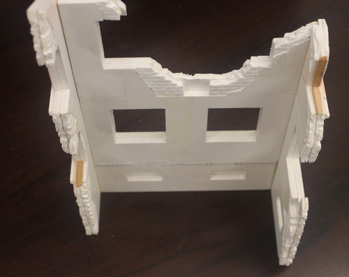

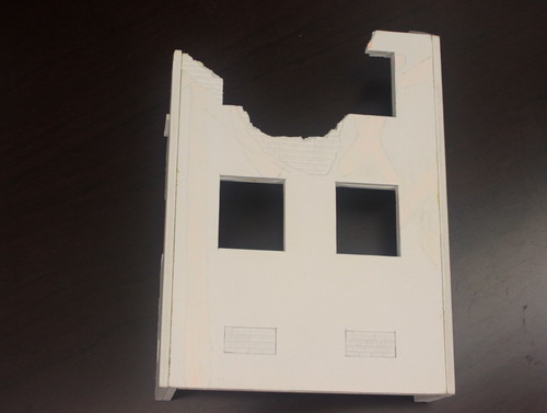

2.根据图纸做场景建筑。(我用广告用的KT板,两层厚度大概是35比例)。

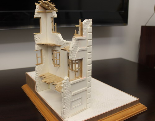

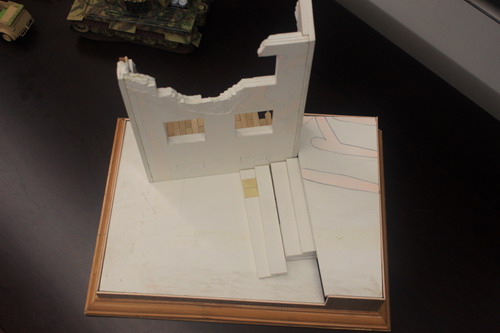

3.制作地台。
4.场景假组,看效果修改。

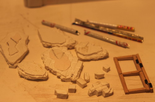

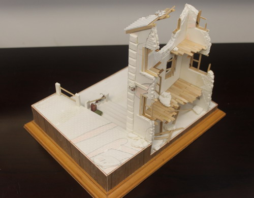

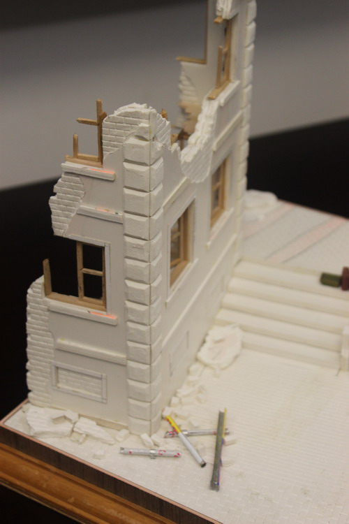

5.雕刻、制作小配件。(砖块、断墙、窗户等...)

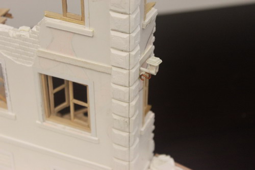

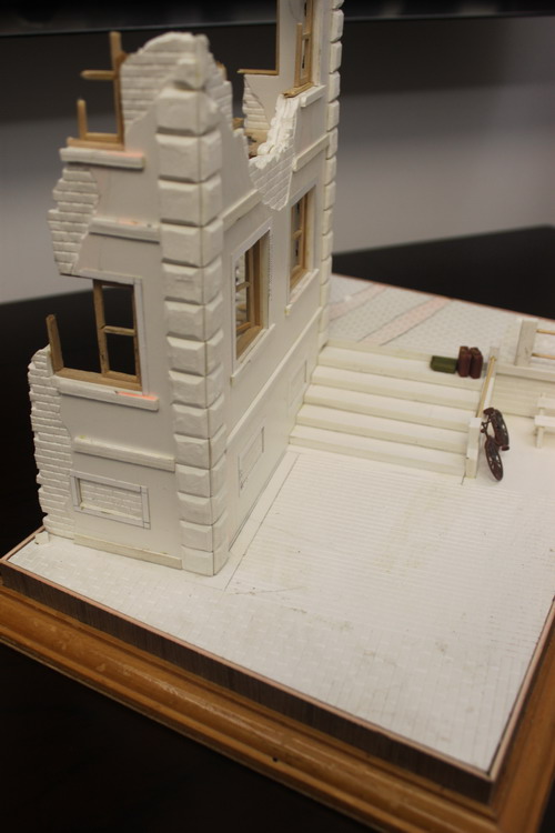

6.最后外墙,内部装饰。(按窗户、地板、外墙石块、刻画地面、制作栏杆等...)
小细节。。。。。

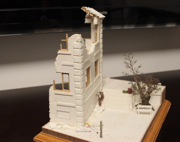

还可以配上树木。。。。。。
大体过程就是这样,希望大家多交流方法。

你好,这个场景是自己用PVC板做的。场景有现成的品牌买,可是要有自己的特色只有自己做了。
多参考历史照片,和其他人的作品就可以做出自己的模型场景了。
 楼主| 发表于 2012-4-26 11:01:52 | 显示全部楼层
文中说的KT板要更正一下,我用的是PVC板。广告公司一般把这类板材都叫KT板,(现在才搞懂)其实是不一样的。
PVC板的密度比KT泡沫板密,重量也重一点。
