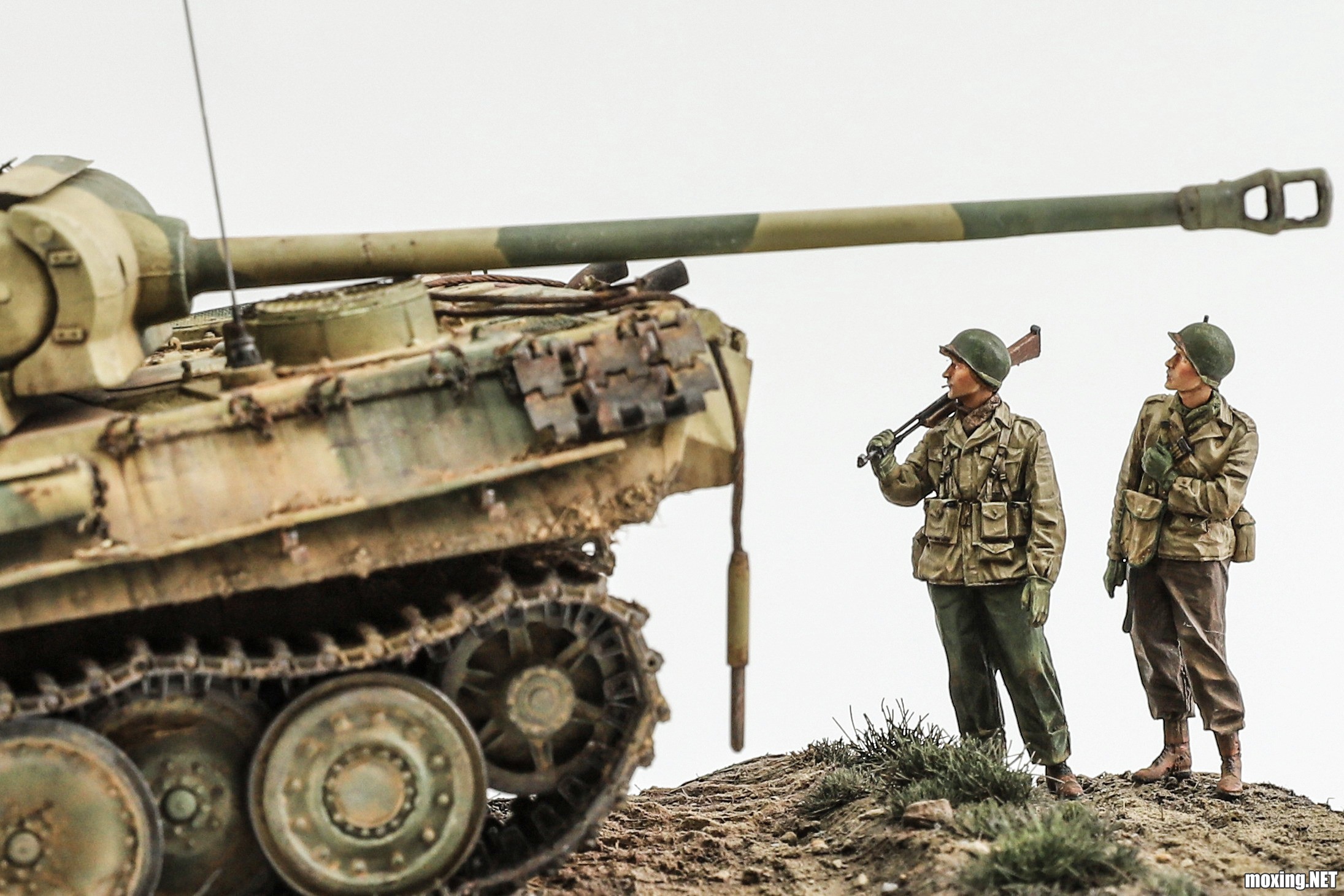

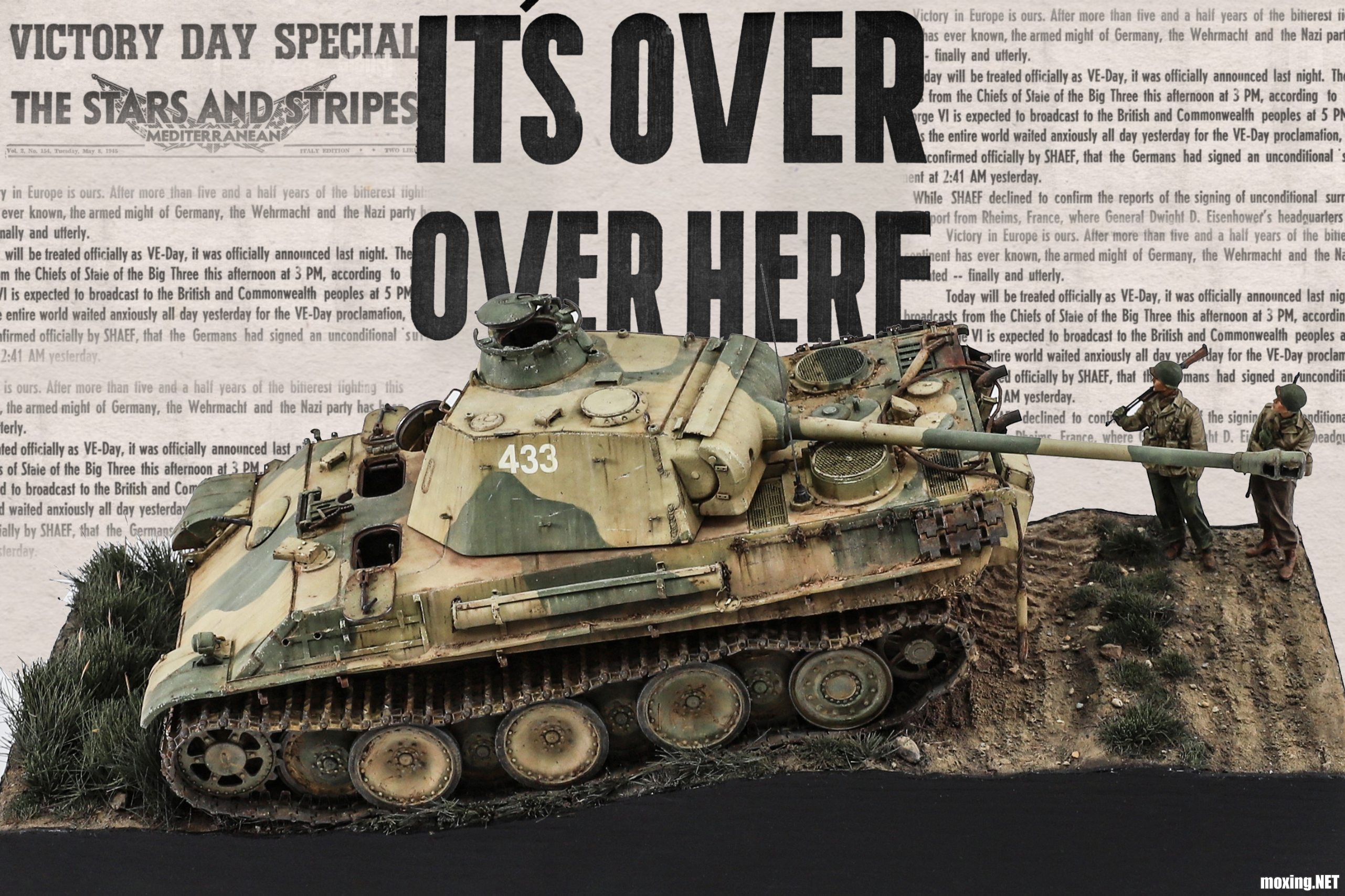

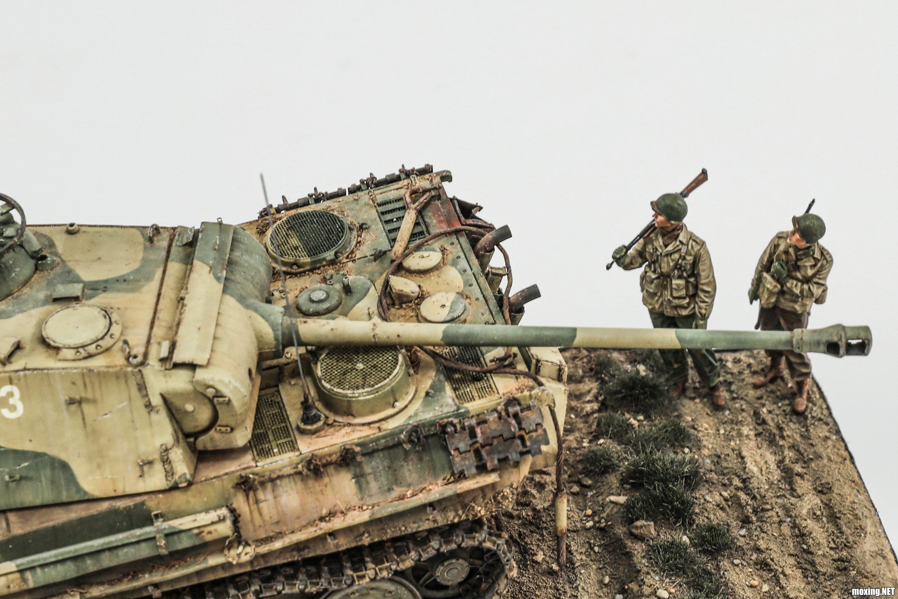

结果一整年的打磨【磨洋工】这套来自于RMF麦田模型的黑豹G型(5018)终于完成了!
整个制作过程横跨一整年,从去年底开始到今年底结束,谁能想到我最开始是要把这件作品投入到6月的广州模道大会的。
当然也不全是在摸鱼,这次的作品确实是投入了十二分精力来打磨细节。制作过程很长,想说的话也很多,篇幅所限能出来的只言片语也没法介绍完整个作品,这里就着重介绍一下黑豹本体的制作心得把。

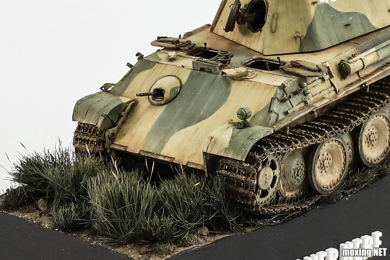

使用了来自Rochmmodel(C奶)家的改造套件,难度的确是一等一的高,当然细节也是一等一的好,光是素组就花掉了超过5个月,麦田的套件细节丰富但还有一部分区域的焊线和铸造效果不佳,针对这些部分进行了重新制作,并使用了来自重磅模型的工具扣和灭火器锁具等零件来丰富细节【并极大程度的节省了制作这些小玩意的时间,什么叫时代进步啊(后仰)】

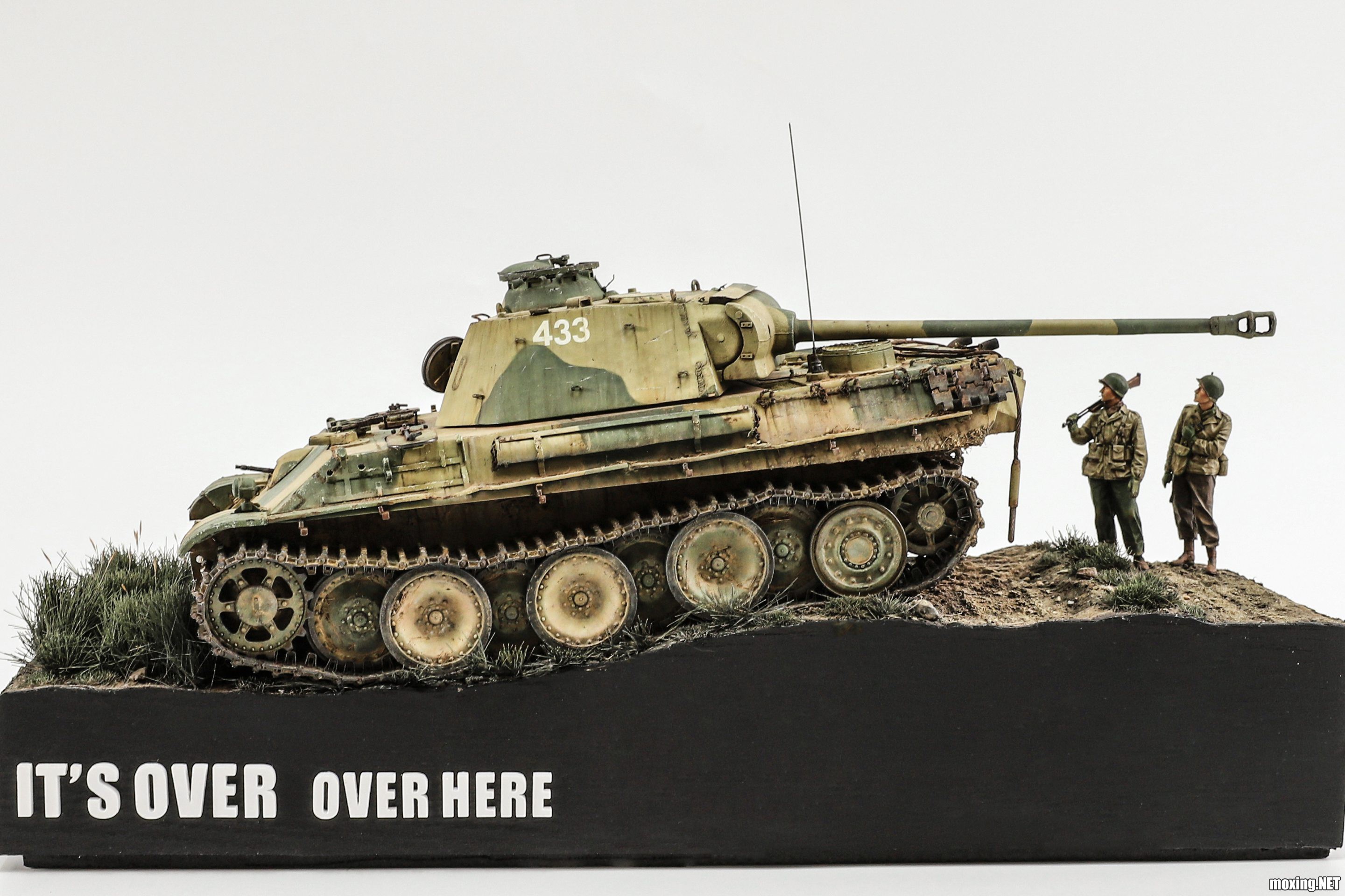

我这个人不喜欢去考证的太过具体,更多的是有啥想法就做啥。涂装上我选择了我心目中的白月光:威龙6268封绘涂装里的巴伐利亚豹,从我入坑开始这个漂亮的黄绿色涂装就是我最爱的模型封绘作品。当然我早就知道史实中MAN这批黑豹都是棕+绿的涂装,但是丑啊!!!考证这种事情还是靠边站吧!

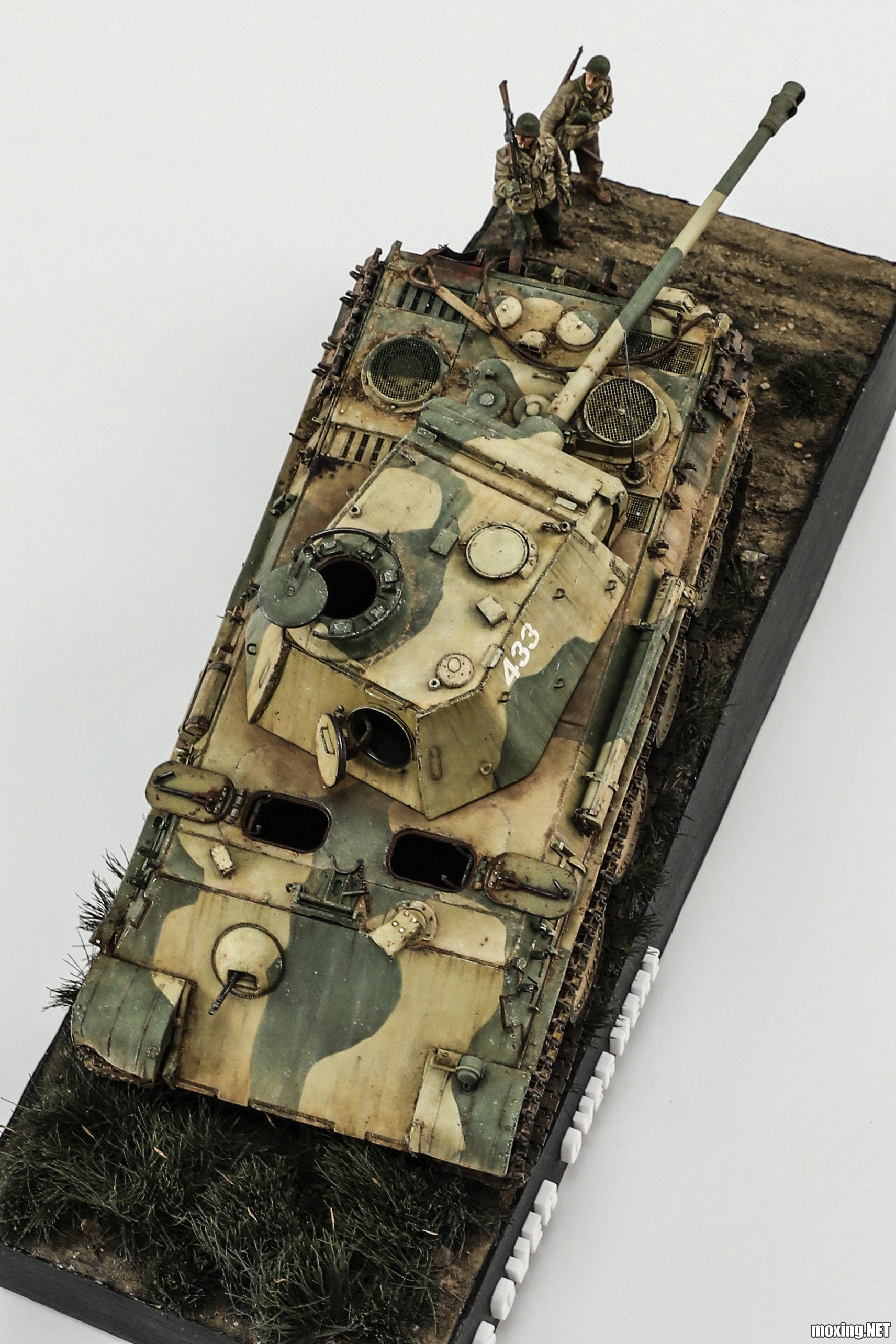

如我在之前的其他作品的文案里说过:“旧化的核心就是思路”,对于这次的制作最核心的旧化思路也经过了一番头脑风暴,因为这批巴伐利亚豹是3月才下线的,到我设定的故事节点应该只过去了不到两个月,对此我的理解是少用硬旧化多用软旧化。所谓的硬旧化也就是磨损、掉漆、大规模的锈蚀,对于一辆准新车来说过多的这类要素显然是不太合理的,而所谓的软旧化就是尘土,水痕,脏污。体现在作品上大家可以看到在车体上我尽可能的避免了过于大范围的深色第二层掉漆,更多的采取了表现磨损的浅色第一层掉漆;而流痕上也尽可能的避免了红色的锈痕而更多的使用黑色的脏污水痕、浅色的灰尘冲刷痕等痕迹来表现。由于不能大规模的表现锈迹,尘土自然成为了塑造质感的重中之重,除了在车身各个角落布置沙土以外,我还布置了多层不同的尘土色来罩染车体,试图通过这种方法来体现一个在欧洲春季阴冷多雨的日子里疲于奔命不断转移战线的战车的形象。(这里说一个有趣的事实,车体和地台上的大颗粒沙土实际上使用的是来自上次埃及旅行带回来的金字塔沙子【金字塔碎片】,含金量最高的一集。)

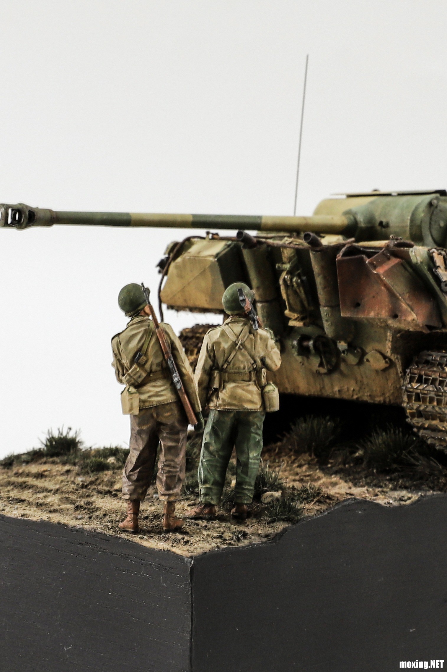

虽然车体的思路是轻口味的,但是也容易让画面变得缺乏有质感的亮点,同时主题上我想突出表现战争末期德军那种闻风丧胆的状态,因此我选择把其中一个车尾储物箱破坏掉,并在此处用大面积的烧蚀痕迹来表现被攻击后燃烧锈蚀的过程,但是我不是真的想做一辆被击毁的车,因此只采用了小口径的孔洞,所以故事实际上是:德军车组被盟军部队追击,车尾的储物箱被小口径武器击穿(可能是老干妈,也可能是机炮)并引燃了内部的易燃物。被吓破胆的德军车组没有抵抗的勇气,来不及评估车辆实际的受损情况,在慌张的把坦克开下陆基后直接放弃了坦克四散逃命了。(提示:在地台上有一个小小小彩蛋体现这个故事)

尾部的战损很真实,色彩很协调。
