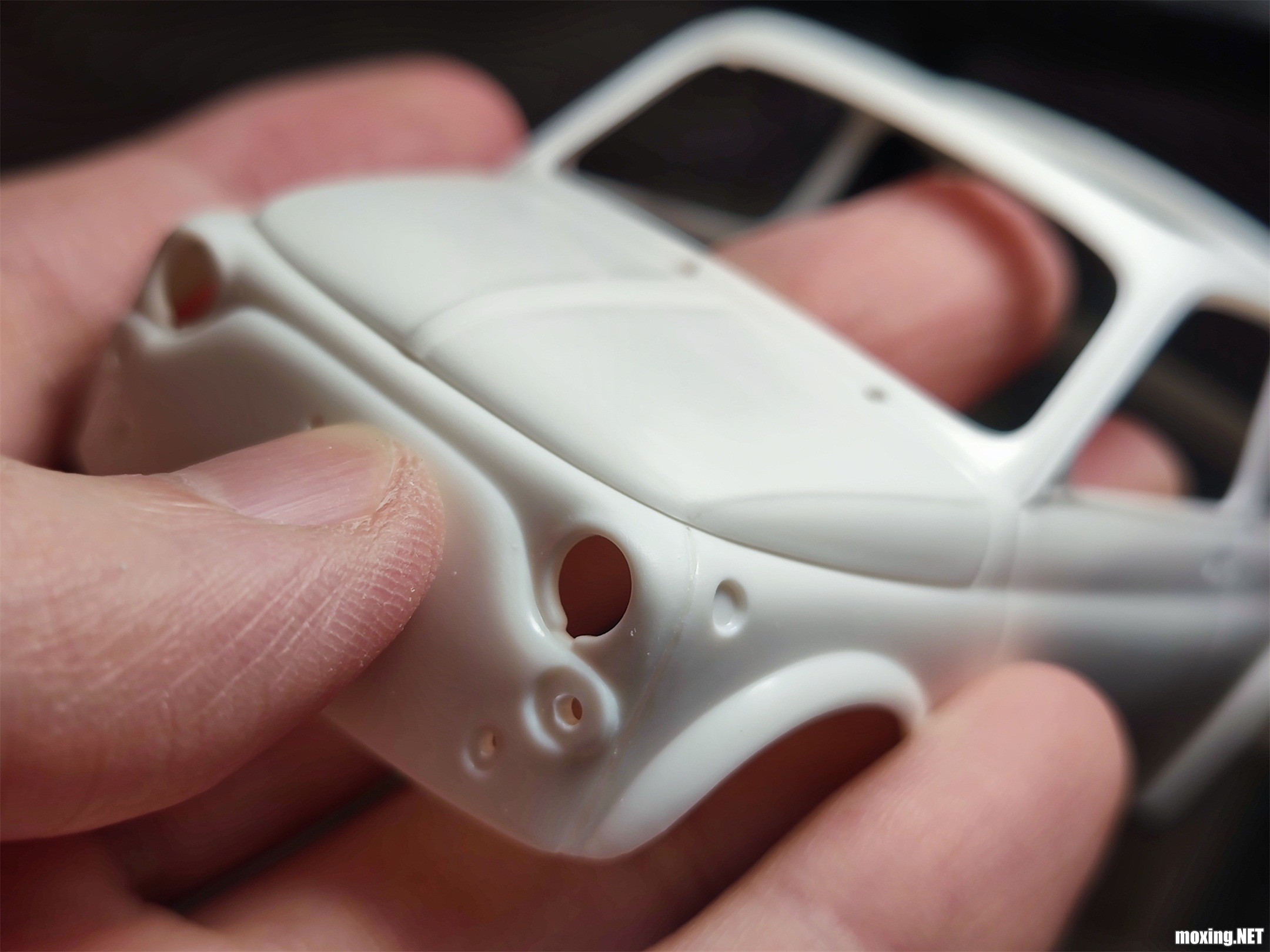

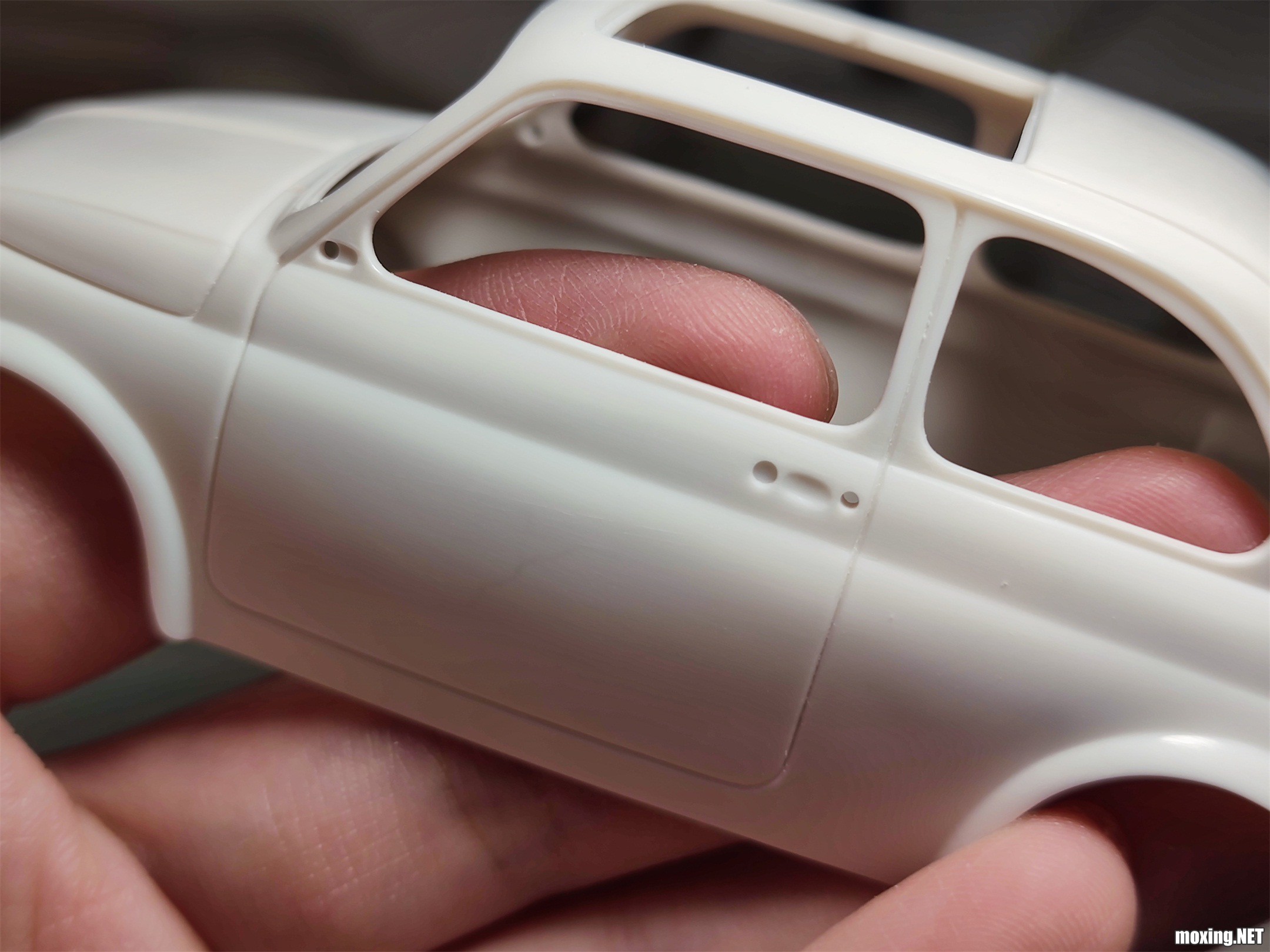

车壳需要仔细的打磨、加深刻线。只有处理得足够干净、整洁,后期上色才能对味。

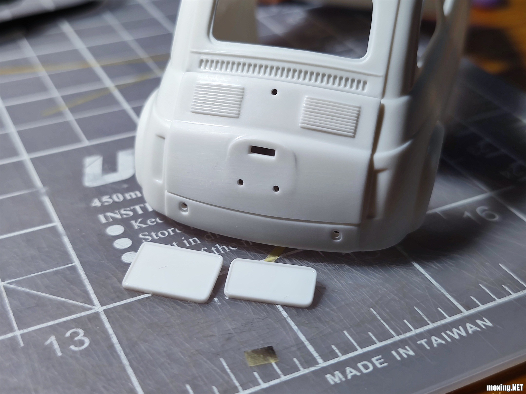

尾部车牌有两种选择,如果选大号车牌会对尾部引擎盖的开启造成一定影响。

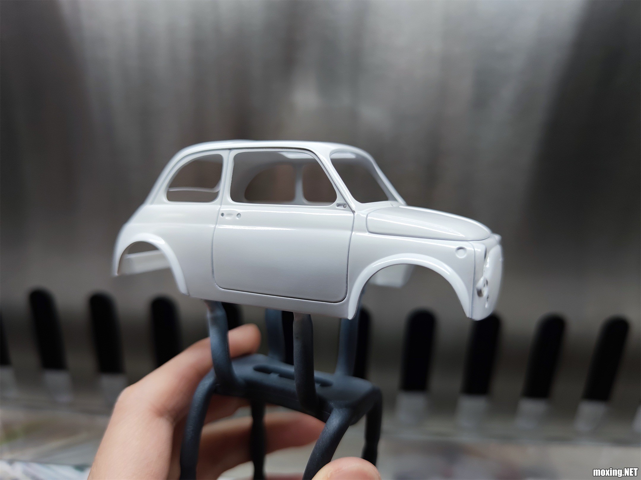

车壳过一遍灰色水补土检查瑕疵。

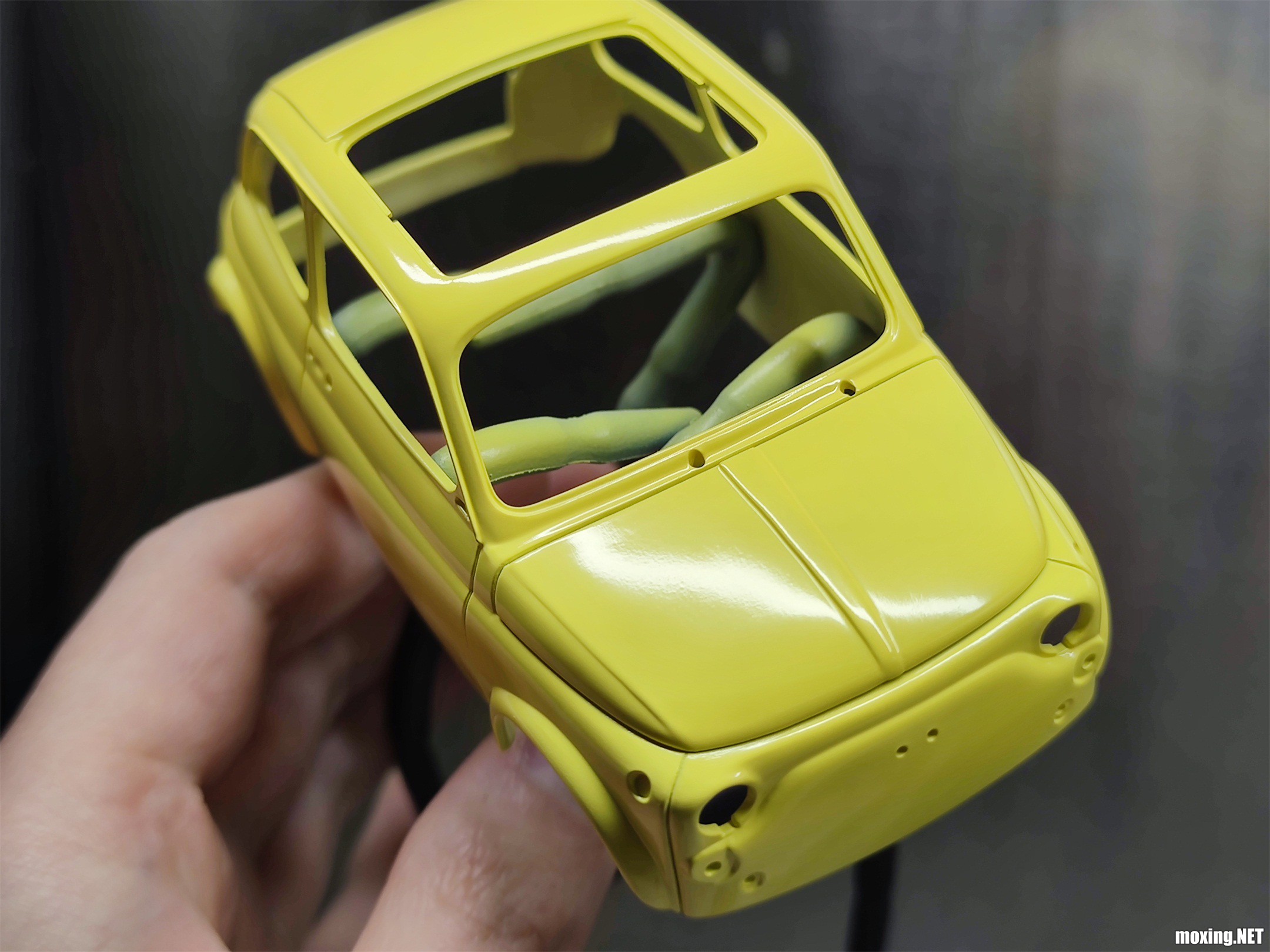

喷光泽白打底:
早些时候就调好了一款淡黄色,这次正好就用上了。
喷完车壳后我又想玩点花样,先在勺子上试验:在淡黄色上加了一遍金色珍珠漆,实际非常的不明显,后面也就作罢了。 IMG_20231231_182830.jpg

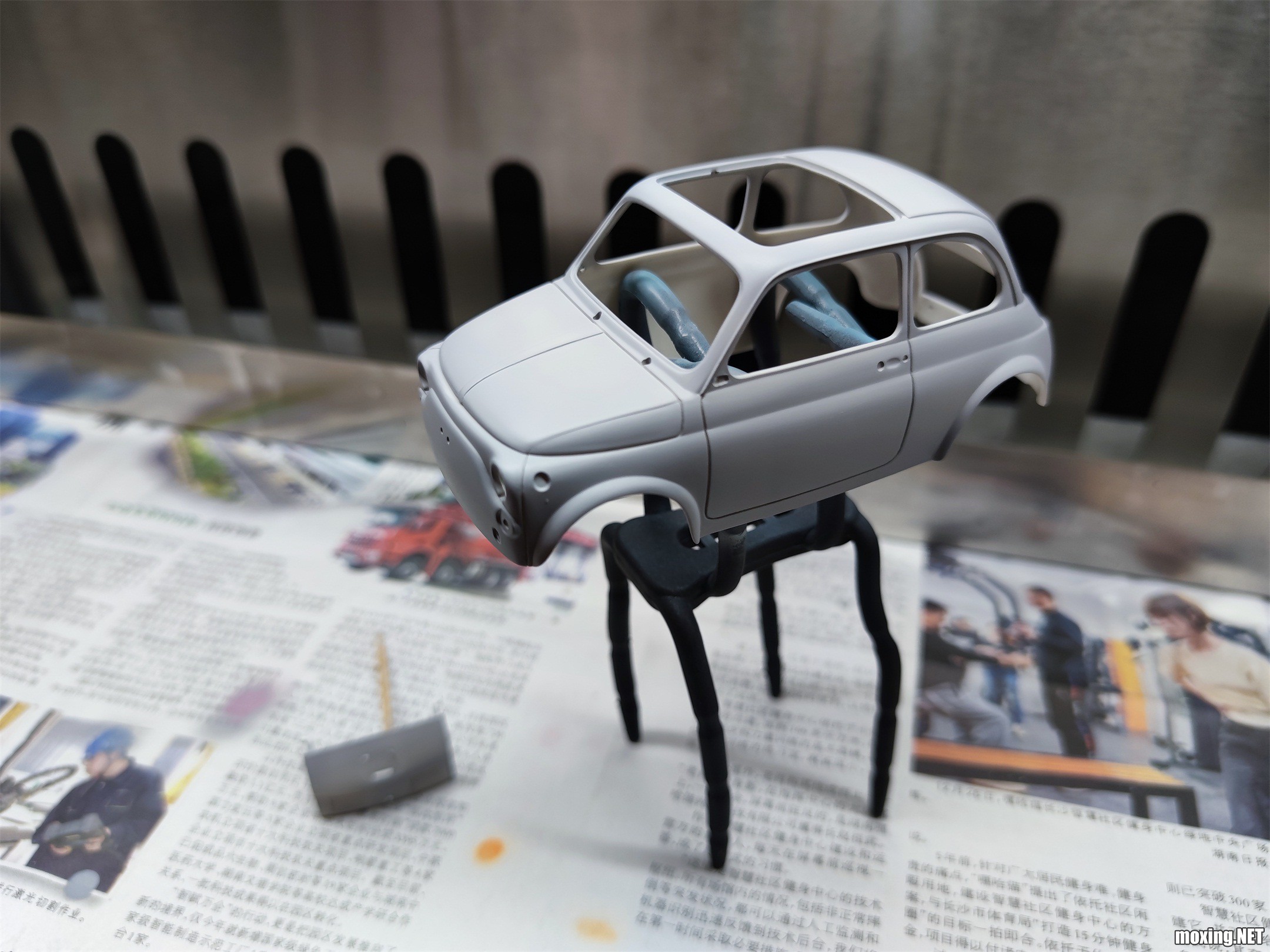

喷涂GT氨基光油:用我的蜘蛛型小支架翻车式晾干。支架是英利送的,当时收到也弄不清这是个啥东西。实际用了之后,感觉比田宫的专用支架能更方便的喷涂工件下侧部位。而且固定得更稳,不会滑动,也不用担心把车壳撑变形。
关键这玩意几块钱,田宫的支架一百多。之前知道了用途但没使用,是不相信几块钱的东西体验能吊打一百多的“专用产品”,而且路径依赖懒得换。就是太相信权威了,比如田宫官方一直推他们的旧化粉彩可用于摩托排气管的灼烧效果表现,但实际效果是一塌糊涂,很丑很离谱。但由于老田的资历摆在这,总还是有不少人愿意相信,甚至还觉得这样处理更“真实”。
倒挂晾干至少有两个好处:一个是防止工件初期意外落尘。一个是减轻漆面向下流挂、堆积。

由于车壳全是曲面,光油的自流平比较顺利。而且面积小,喷涂时间短,所以落尘和瑕疵也少得肉眼不可见。这就是小车喷涂的优势,对喷涂光油没有经验的玩家可以从小型车或者摩托题材开始练习。
光油的喷涂需要胆大心细,且重点在于厚喷而不积漆。至于如何做到厚喷而不积漆就要靠经验和技术了。很多新人不敢厚喷,有可能是受所谓的“薄喷多次”影响。
“薄喷多次”是很安全,但是不出效果,而且浪费时间。新人是很享受喷涂,但对于我来说,薄喷多次就是浪费时间,90%以上的漆面我都是一次搞定,根本不来第二遍。(仅限于平铺底色)
薄喷多次虽有一定的科学道理,比如控制漆面厚度。但有些人故意这么搞,是想显得自己很“匠”。其实是装X的需要多过于实际价值。一遍轻松搞定的才是老师傅,有装X需求的才喜欢故弄玄虚。(水性漆除外,某些水性漆由于性能所限,确实需要薄喷多次)
