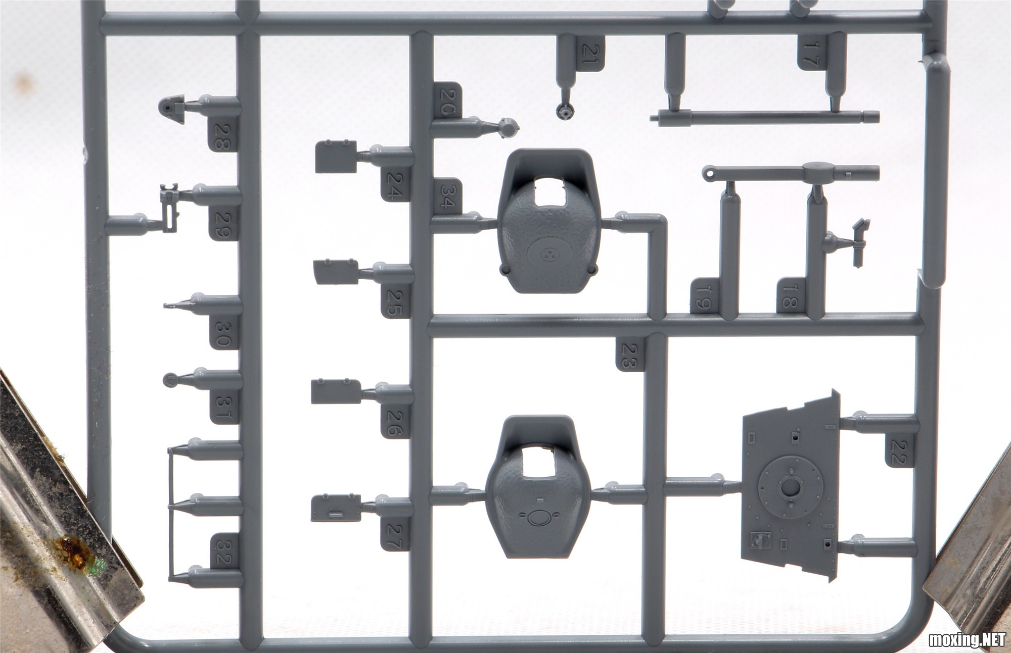

A板件,包括车顶机枪、炮队镜、悬挂、塑料火炮、炮盾、车体、车尾等零件
机枪散热孔细节十分清晰,两个A3观察镜零件 。校炮镜的水口位置剪切需要十分注意
新开出了早期型号使用的炮盾
悬挂和诱导轮底座零件
车体底部细节,螺栓细节十分清晰
塑料火炮、炮盾、车体尾部等零件

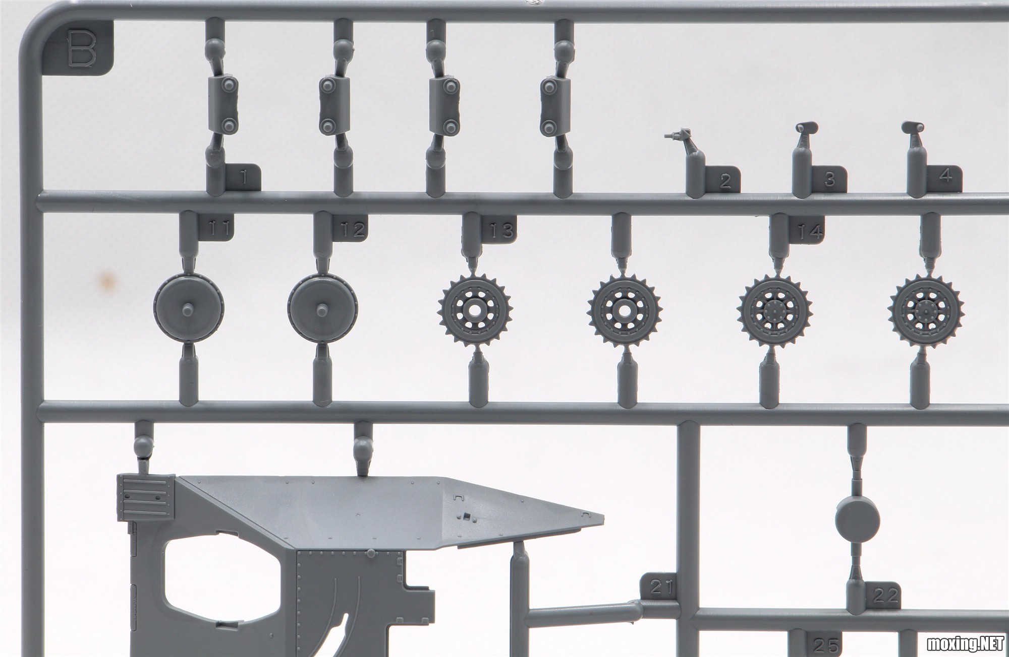

B板件,有悬挂底座、主动轮、诱导轮组、上车体、随车工具、车尾翼子板等零件
悬挂底座、主动轮、诱导轮组等零件
随车工具、首上车灯、炮队镜保护框等零件
上车体钉线细节十分清晰
诱导轮 负重轮组和炮盾

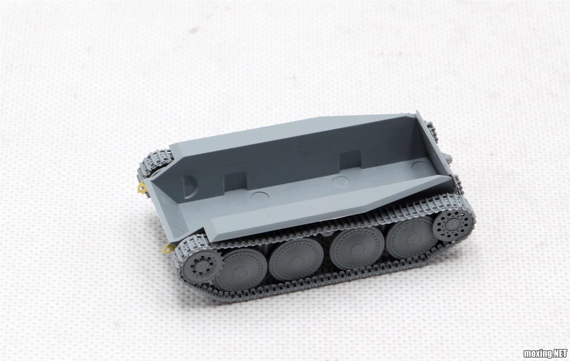

车体部分悬挂安装过程顺利,制作起来很舒畅
轮组部分十分简单,注意主动轮不要粘死,可以现在半拼接履带上测试一下(后续履带安装可以有调整的冗余量)
调平轮组,所有负重轮着地
半拼接履带按照说明书基本没问题。注意主动轮齿卡进履带孔眼里面

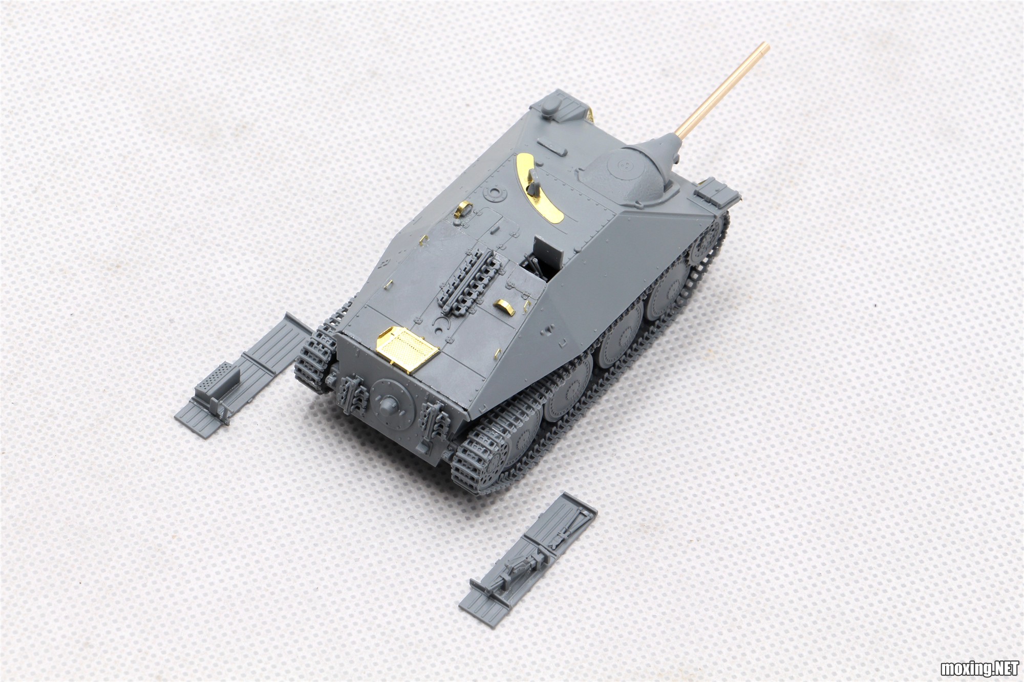

上车体部分,发动机盖板的基础把手蚀刻片替换
火炮部分选用了金属炮管,金属炮管重量需要时增加活动轴关节的阻尼,防止金属炮管下垂
车辆主体部分基本完成,翼子板制作十分简单
因为车尾备用履带的干涉,H4零件需要剪切一部分才能顺利安装
