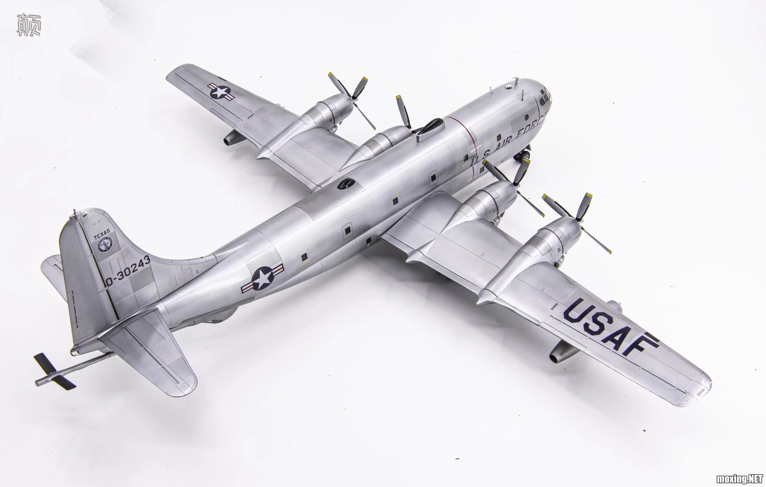

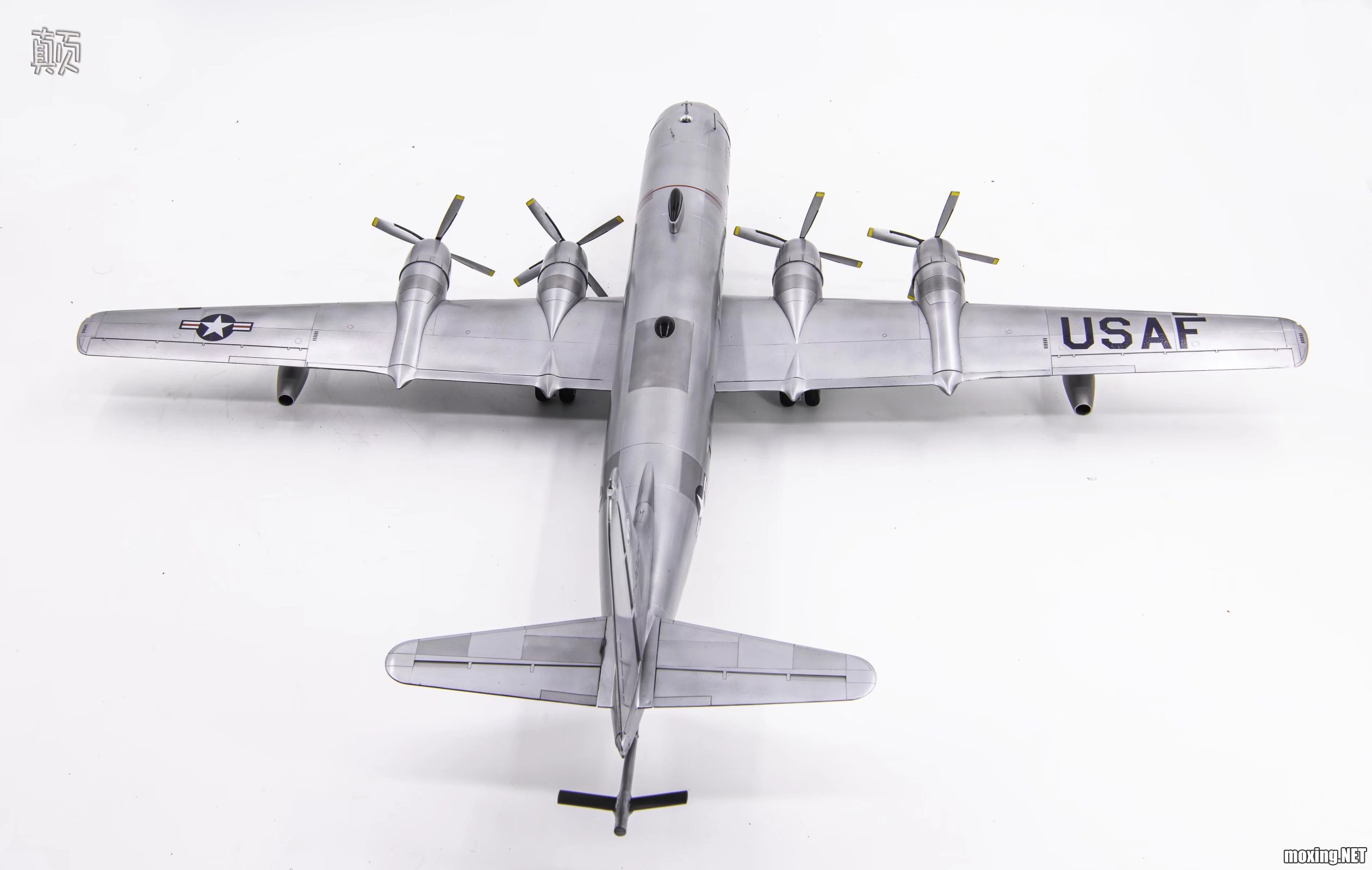

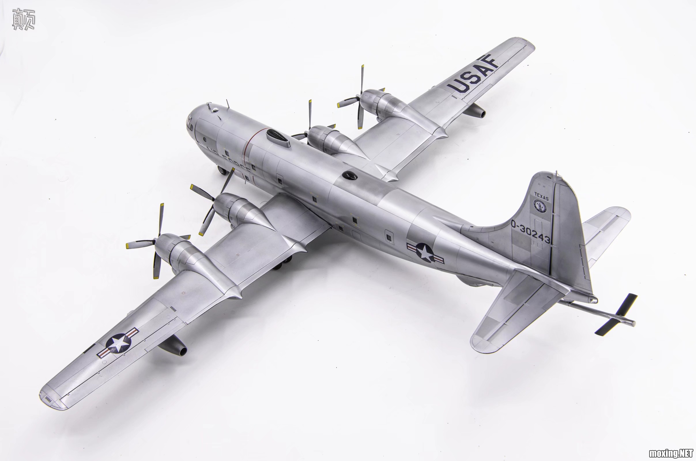

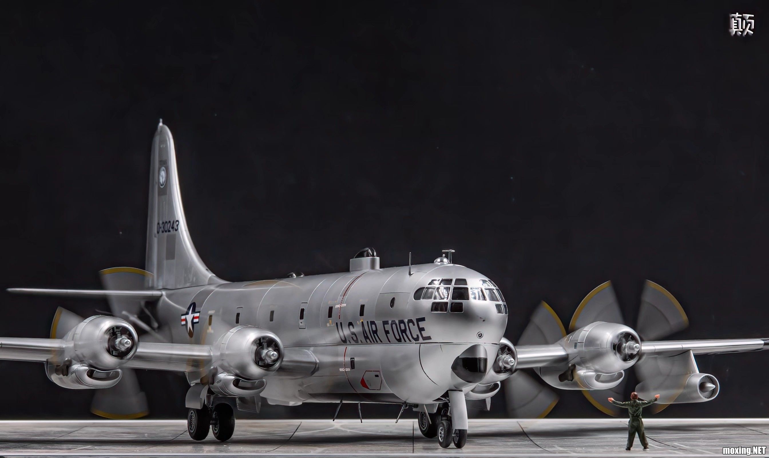

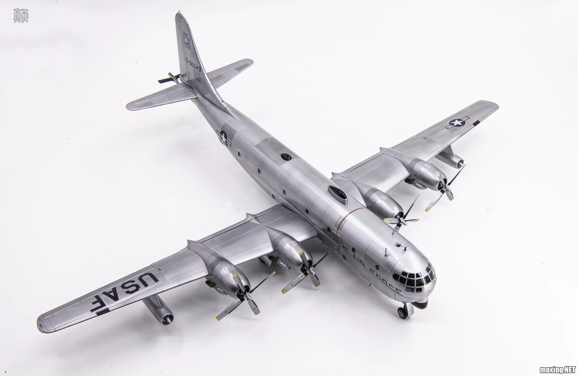

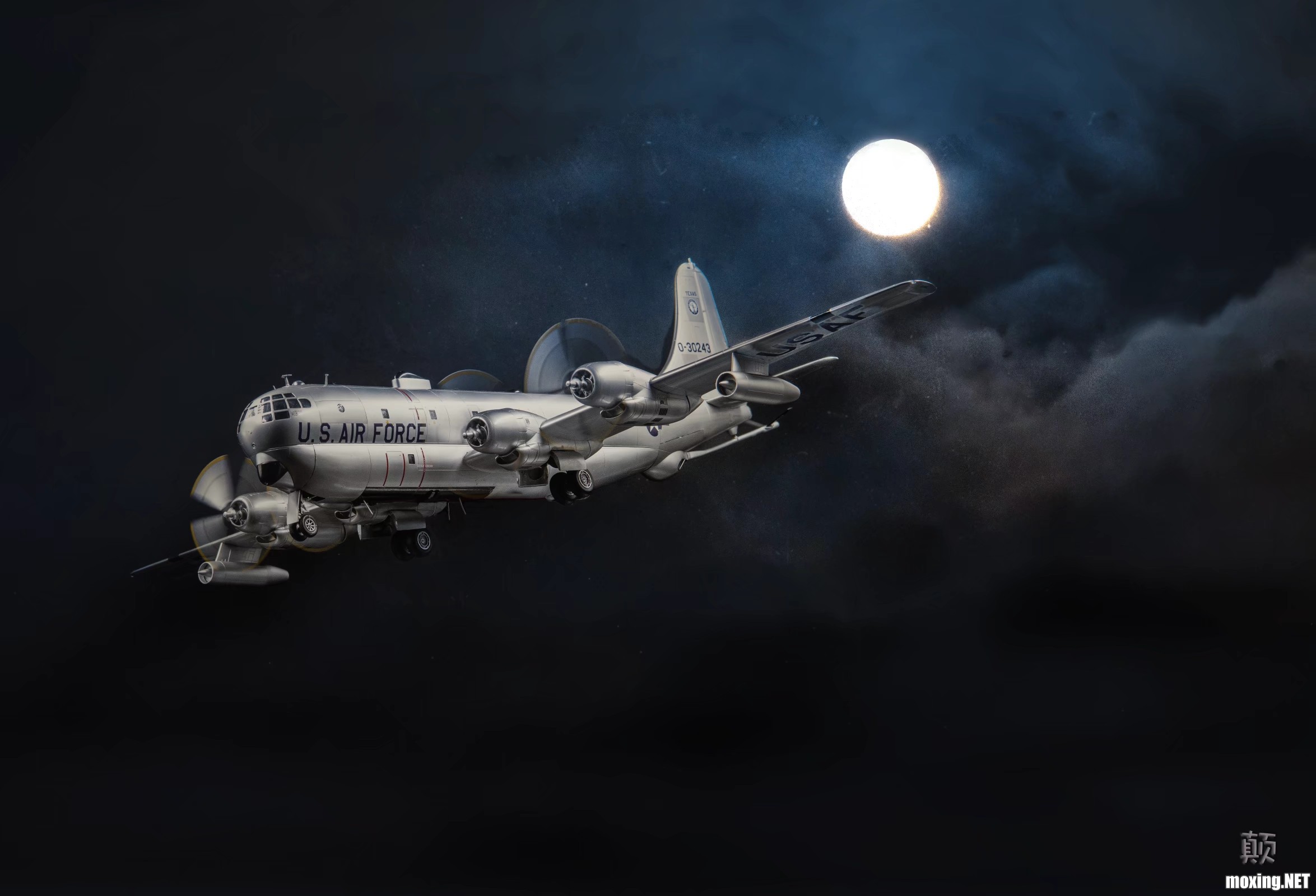

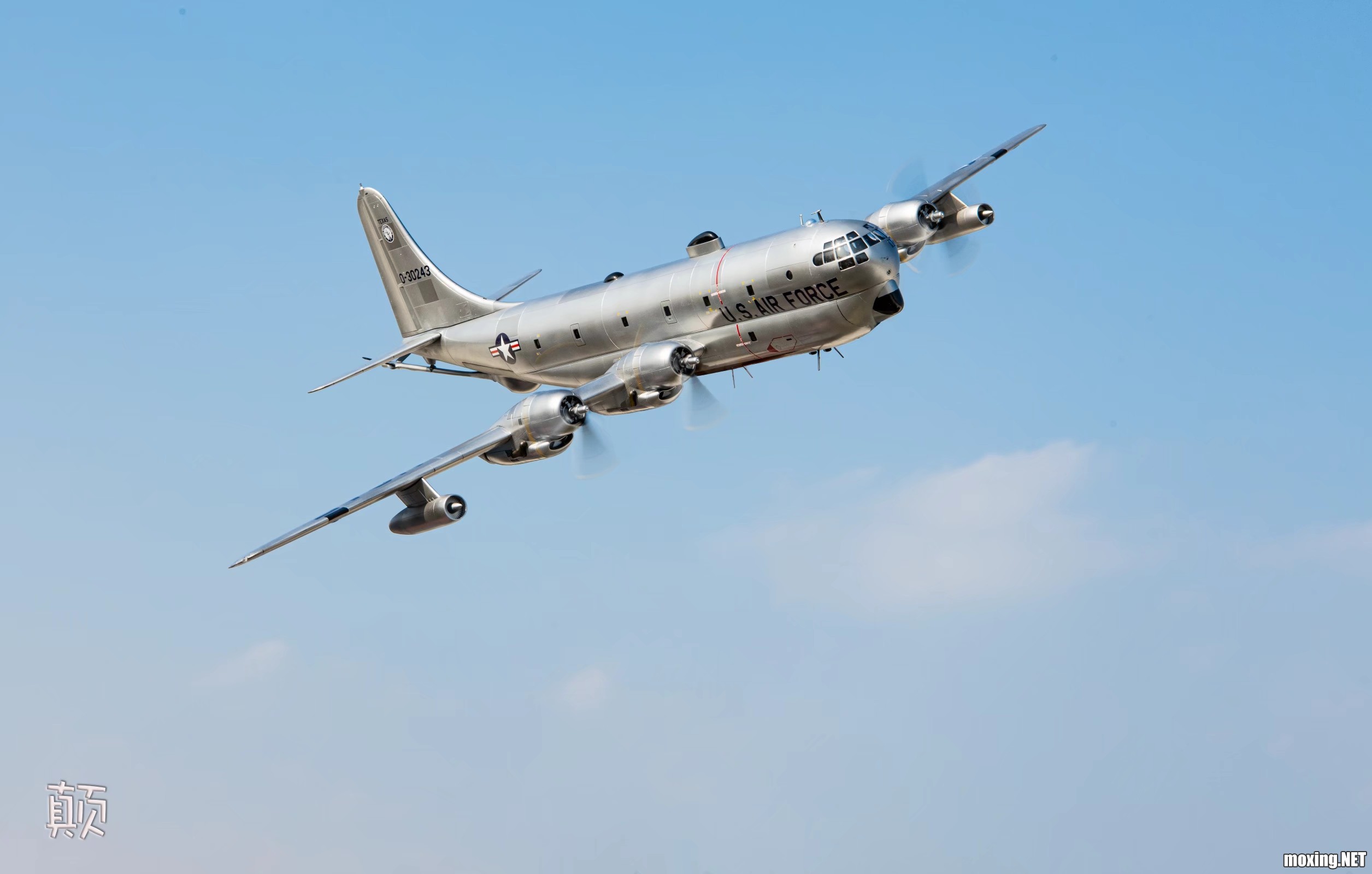

爱德美板件  辛巴制作  KC97L 同温层油船加油机   1/72
波音公司对在二战中大量使用的B-29轰炸机做了进一步的修改,在使用原有设计的基础之上,换成了直径更大的机身,修改成了C-97运输机,但是C-97运输机的起飞性能不佳,无法在前线战场进行短距离起降操作,同时内部也没有设计后部的机舱,因此也无法正常进行空投任务,所以这款运输机基本上没有用来执行作战运输任务, 由于C-97具有较大的空间可以安装大量的燃料箱,所以这款运输机是美国战略空军司令部的理想加油机。所以在后来C-97被战略空军司令部作为空中加油机使用,获得了巨大的成功,其中空中加油机的版本叫做KC-97同温层油船!
KC97加油机早期的动力装置为四台普惠的R-4360-59径向星型活塞发动机,这款引擎能输出3500马力。相对于加油机来说,这样的动力实在是太低了,因为满载大量燃油在高空给喷气式战斗机或者是轰炸机加油的话,其巡航速度慢很难成为高速喷气飞机的高效加油机。在后来的KC-97L型号上面,在机翼两侧加装了两个通用动力的J-47涡轮喷气发动机。

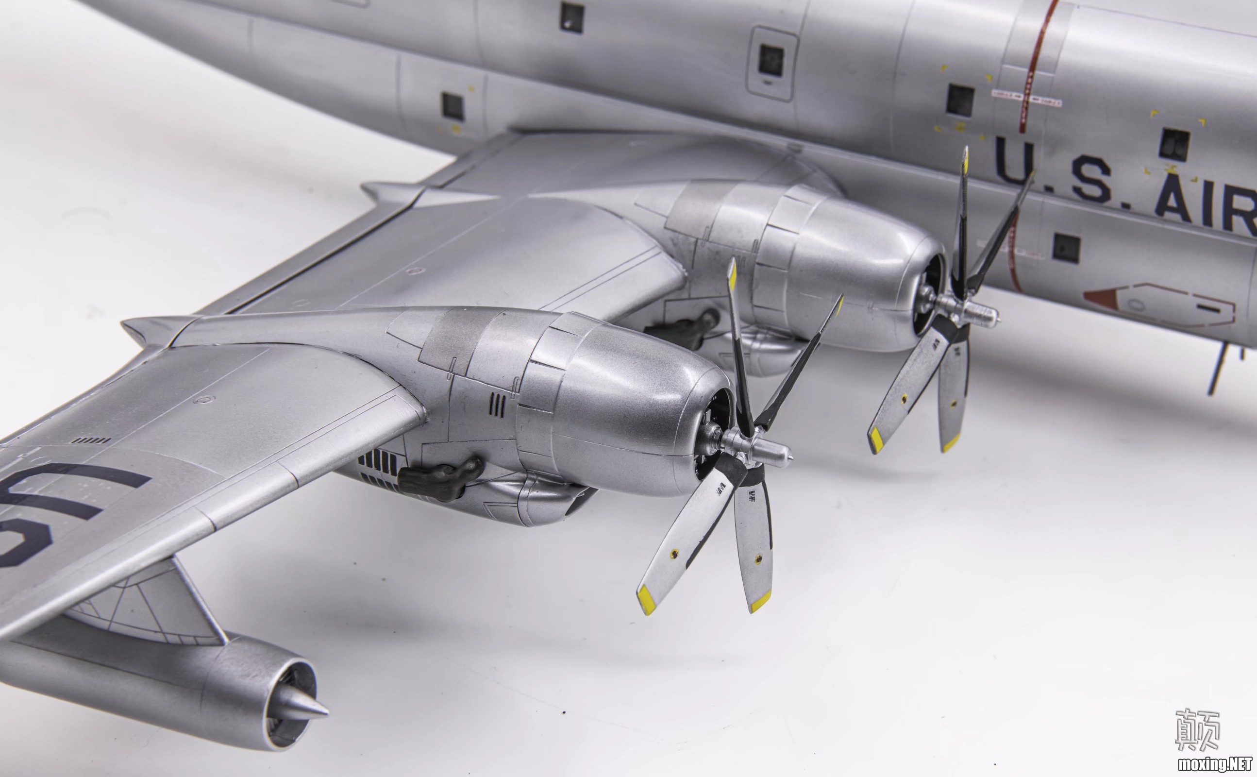

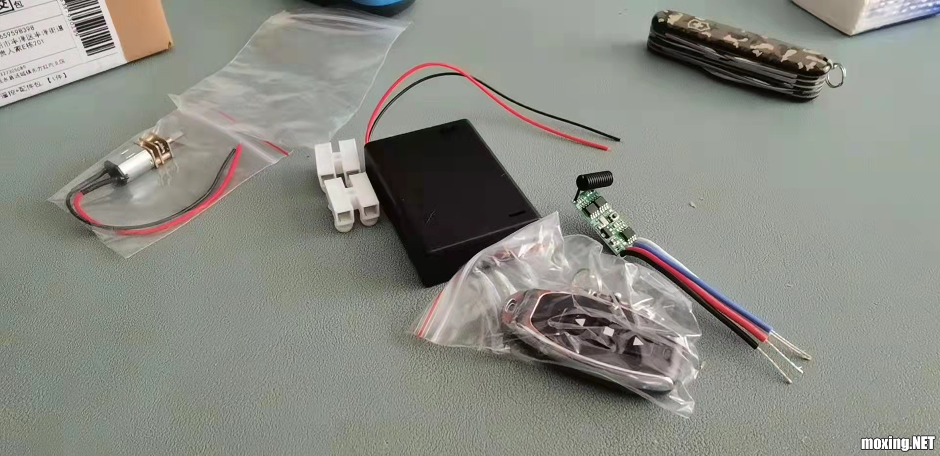

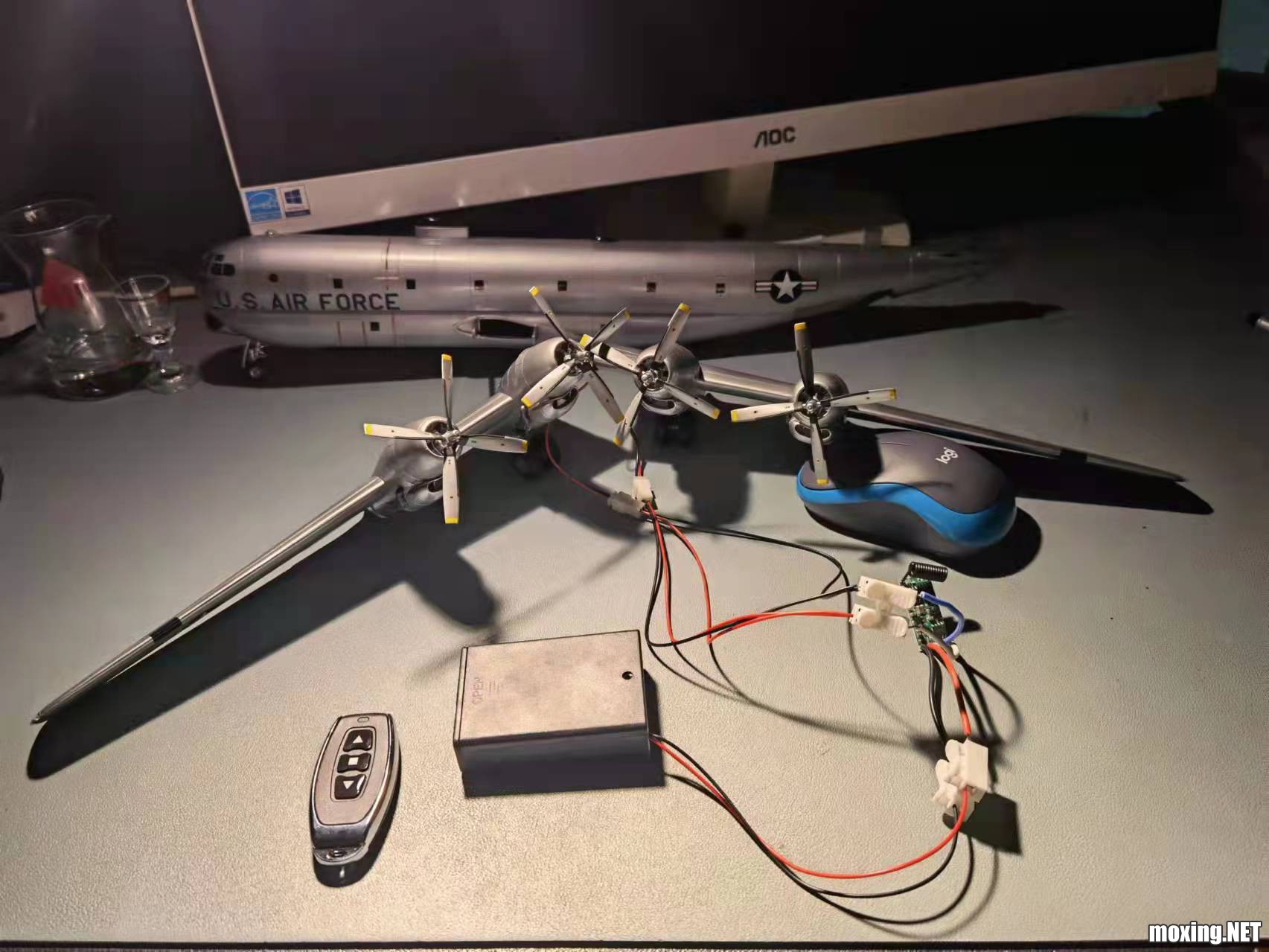

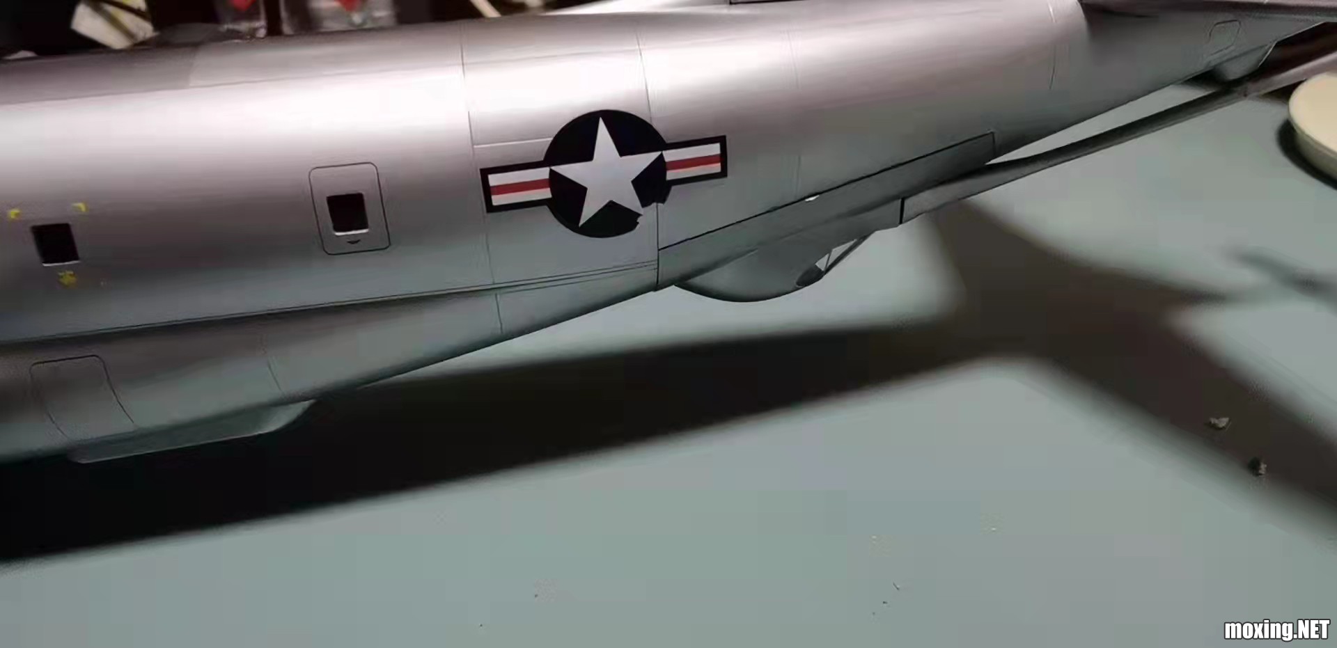

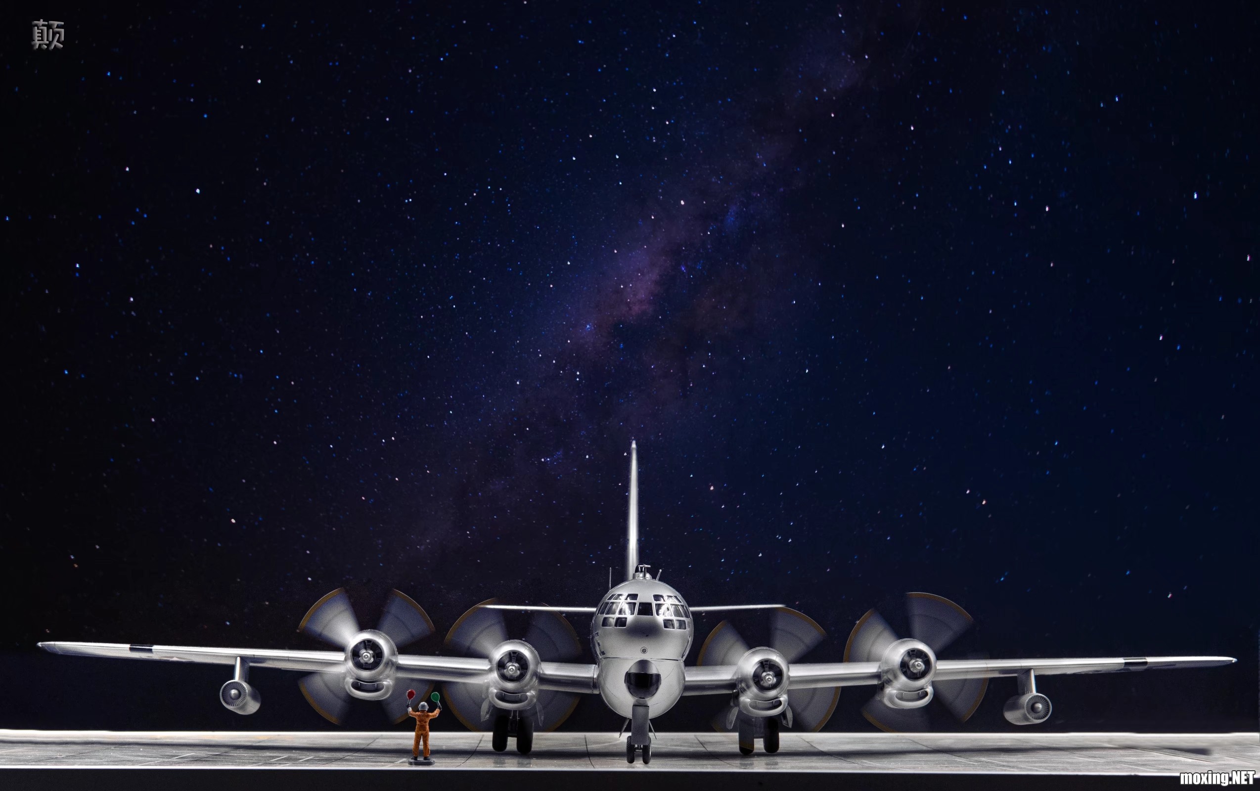

爱德美这套板件还是比较精细,辛巴的金属漆和蒙皮阴影做得十分漂亮。开工之前,突然有了把四个螺旋桨发动机改电动的念头,于是马上落实。辛巴给四个发动机换装了微型电动机,轴承,装上电源。四个大螺旋桨同时转动起来的气势十分震撼。但是问题随之而来,电源要放在机体哪个位置,开关怎么放置?直接机身开口会破坏整体美观。我两研究之后,辛巴提出了改装遥控模块的思路。马上落实,我在淘宝买来遥控模块,把电源和遥控模块从加油操作仓的位置放入机身。黏好后丝毫没有破坏整体外观,遥控器一按,成功!螺旋桨还可以遥控正向反向旋转。玩模型以来最复杂的一个大功告成!
貌似不能上传视频,否则转起来是真漂亮
 楼主| 发表于 2022-3-1 10:31:40 | 显示全部楼层
上传了一段遥控螺旋桨视频,看看能不能播放得出来
实际测试,遥控距离可以达到15米

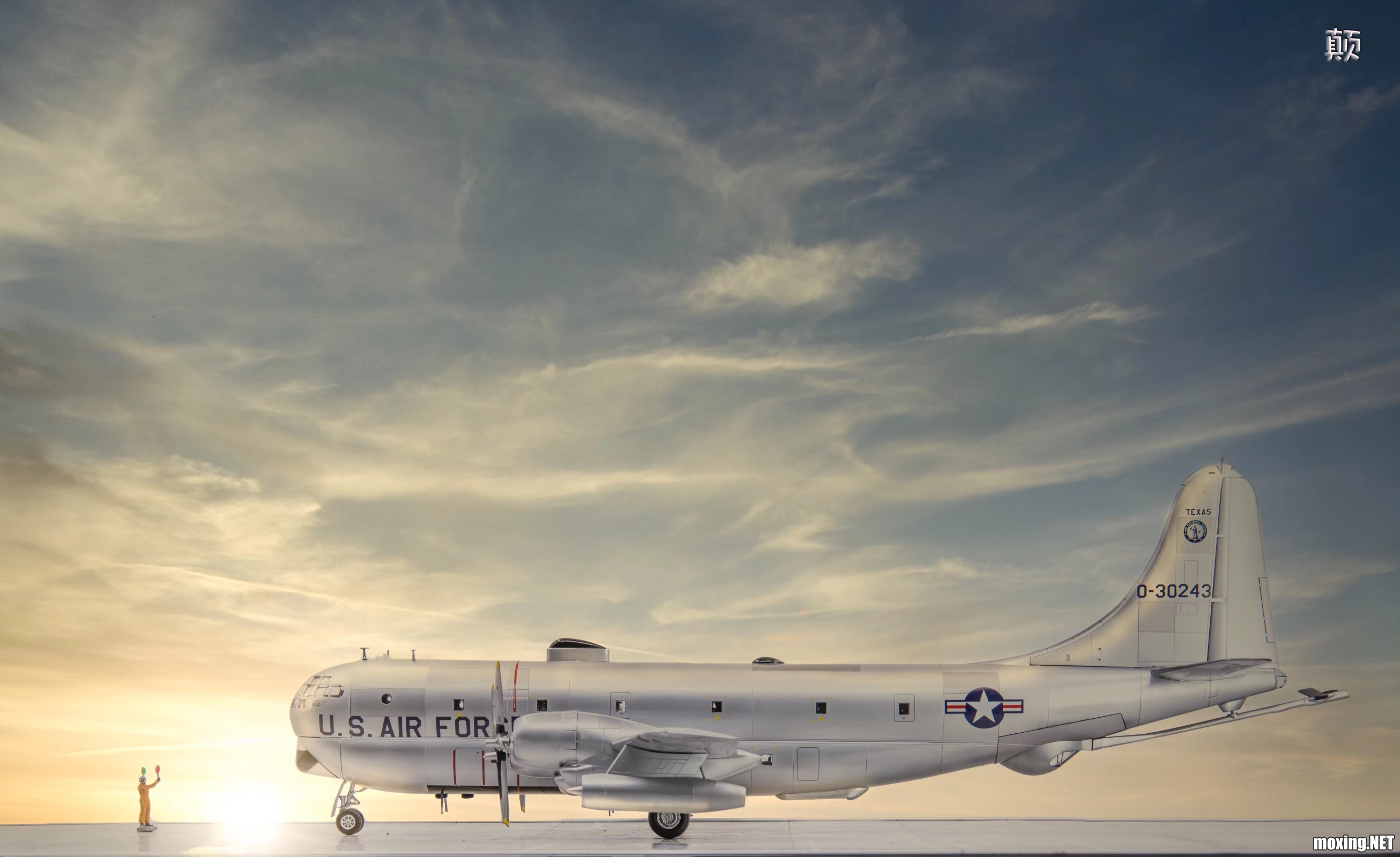

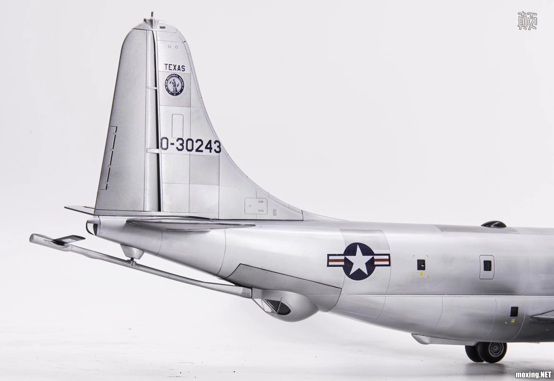

发表于 2022-3-1 14:41:49 | 显示全部楼层

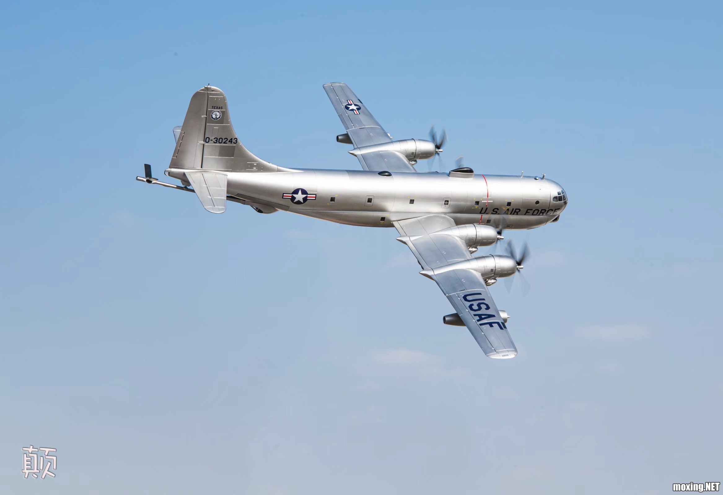

金属光泽真的很漂亮,夜航的几张很有新意,只可惜板件没钉线
 楼主| 发表于 2022-3-1 17:37:41 | 显示全部楼层
哈哈,这么大飞机再搞钉子,估计得吐血。将来吧,这次是实践电动螺旋桨的可行性
