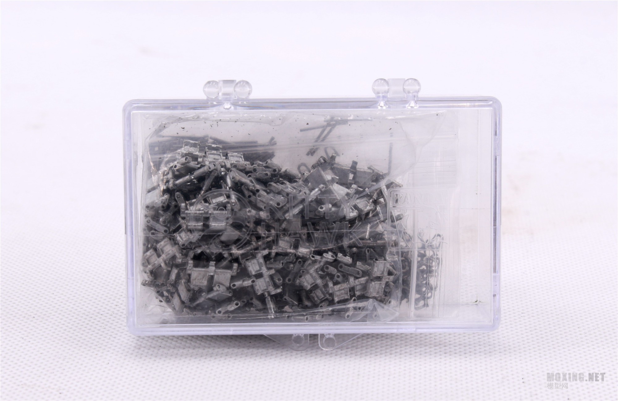

履带包装使用了熊猫金属履带系列的通用透明盒子包装,钢针 诱导齿 履带板都有用单独包装

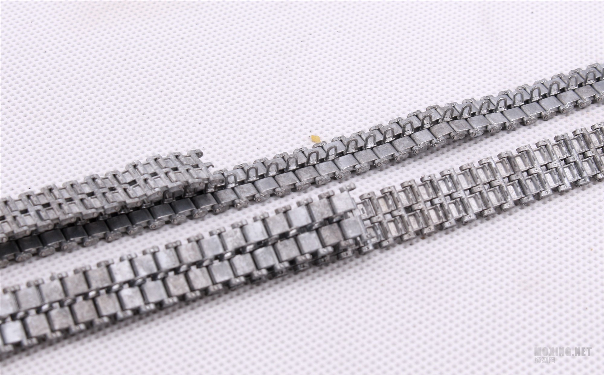

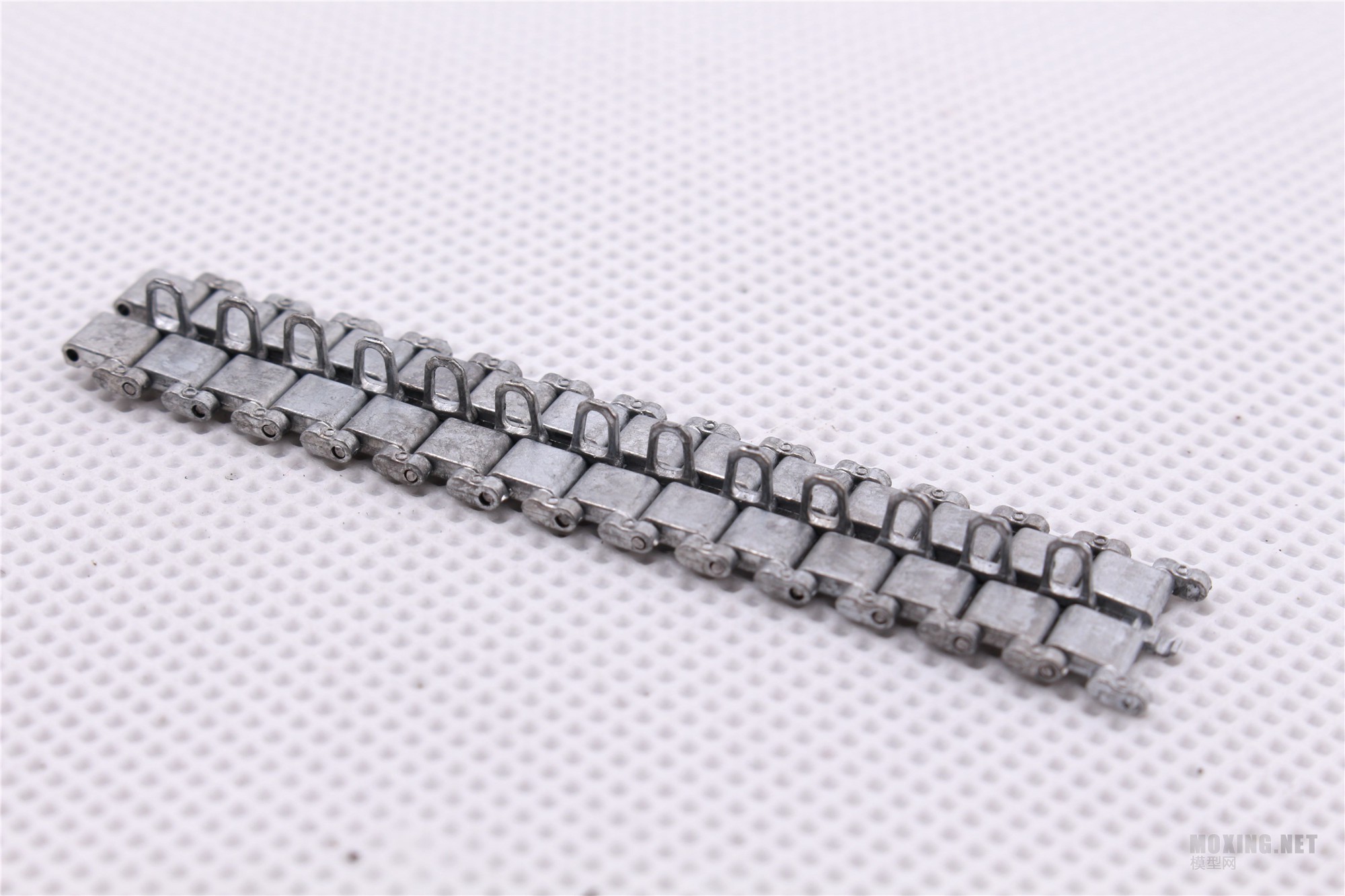

跟之前的M109A7履带一样采用了履带板跟诱导齿分开开模的样式 。履带板 诱导齿没有明显凸起的飞边
我把金属履带发给佟旭老师看,佟旭老师微微一笑并且给我发来一张更牛逼的履带图片,这张图易很容易看清楚04A实车履带的结构  车履带的细节可以看到镂空履带齿细节还,单独开出履带齿应该也是跟塑料履带单独开一样是为了保证镂空履带齿的尺寸,也可能是跟金属履带的材质和技术有关。

钢针穿插履带板的步骤很简单,穿插很顺利,钢针大头部分使用铁质重物轻轻砸进去其固定作用、
履带板为野战全钢齿样式,
诱导齿部分在履带板穿插完成后再使用镊子蘸502 胶水粘结到履带板上、这里注意使用的502 流动性不要太高。安固特或者啫喱胶最好。流动性太高履带齿粘结时候多余的胶水会自流进履带板缝隙,
;两条履带完成。根据实际测试使用每侧需要95节左右金属履带
