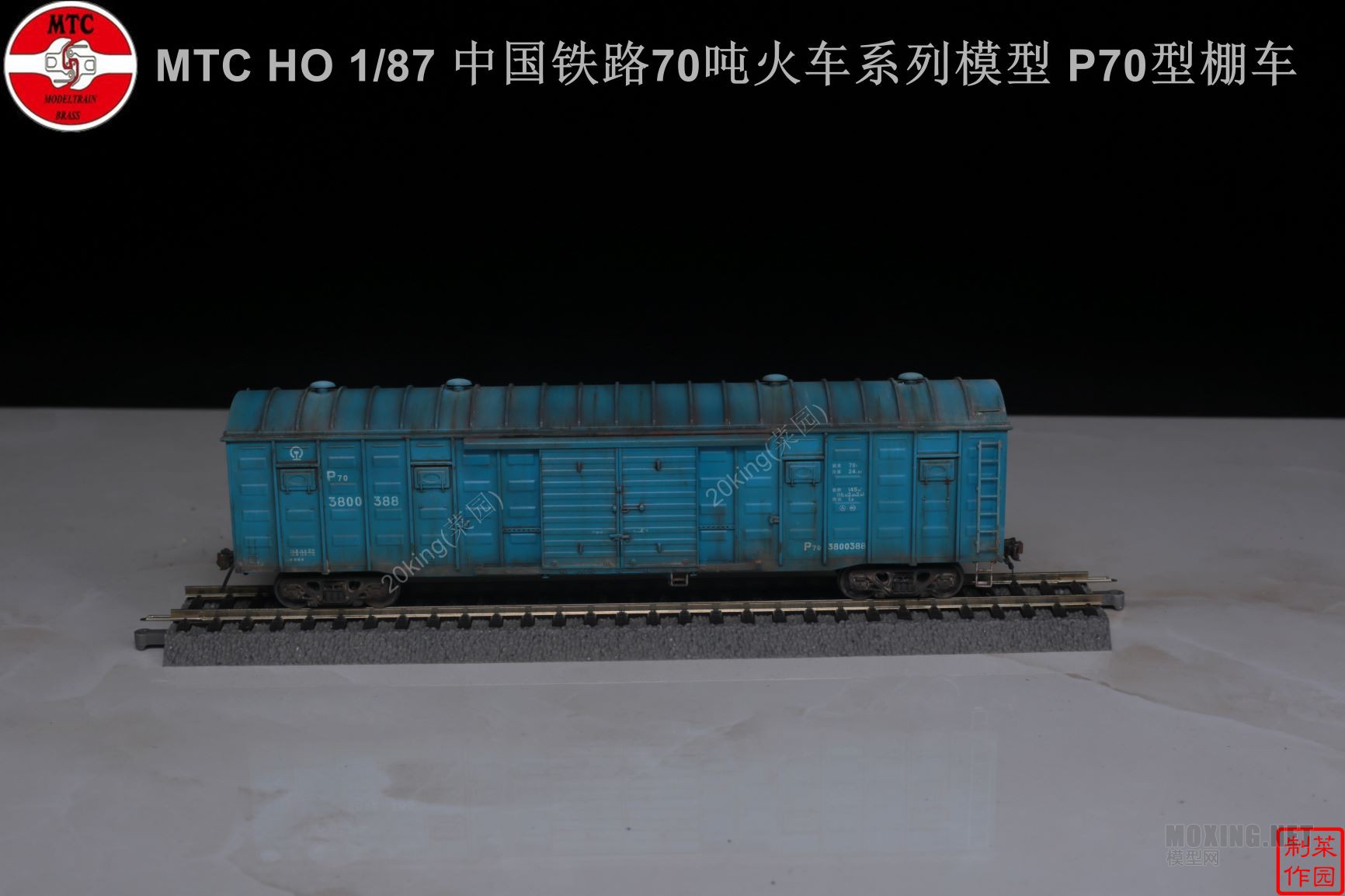

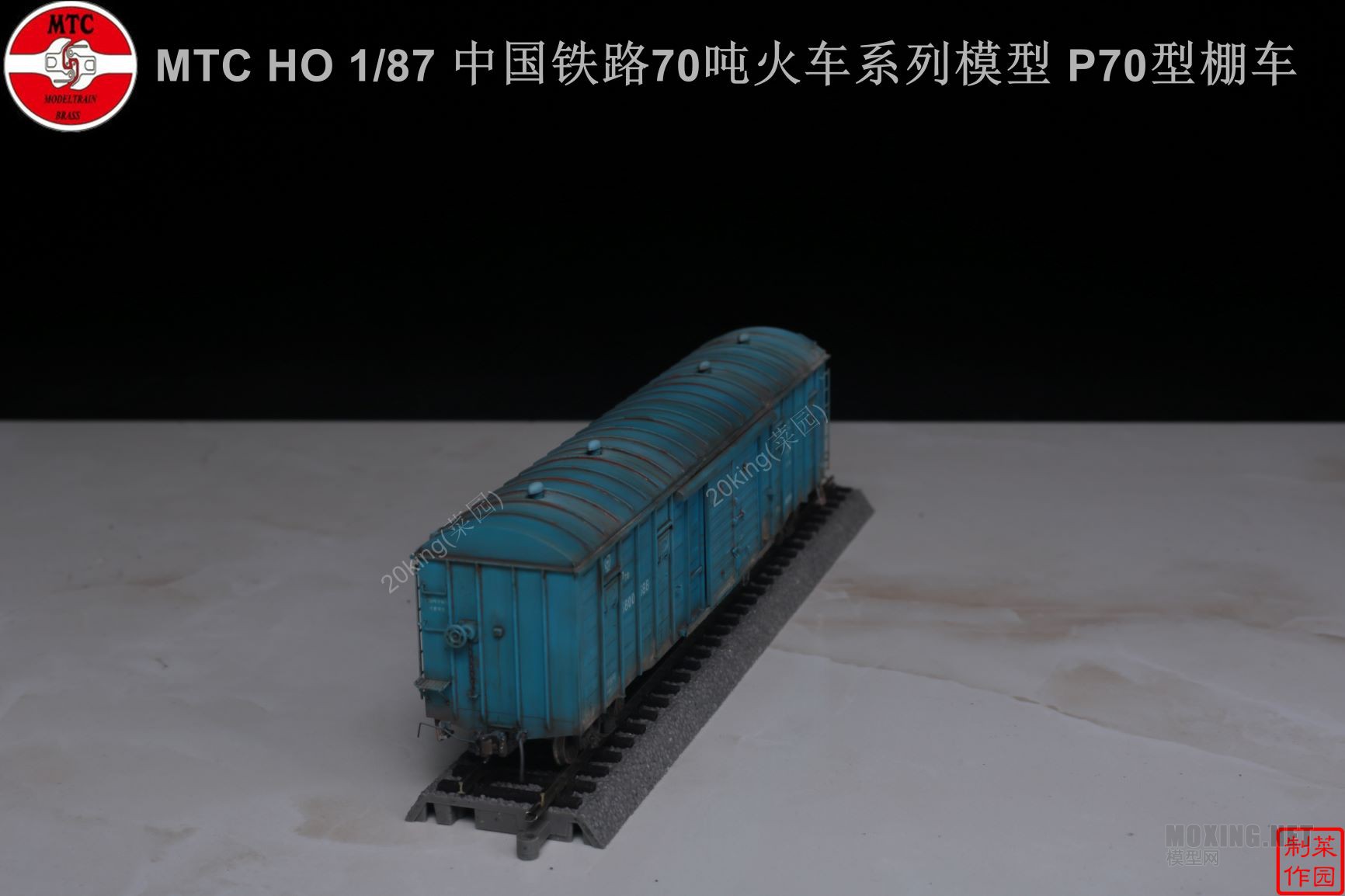

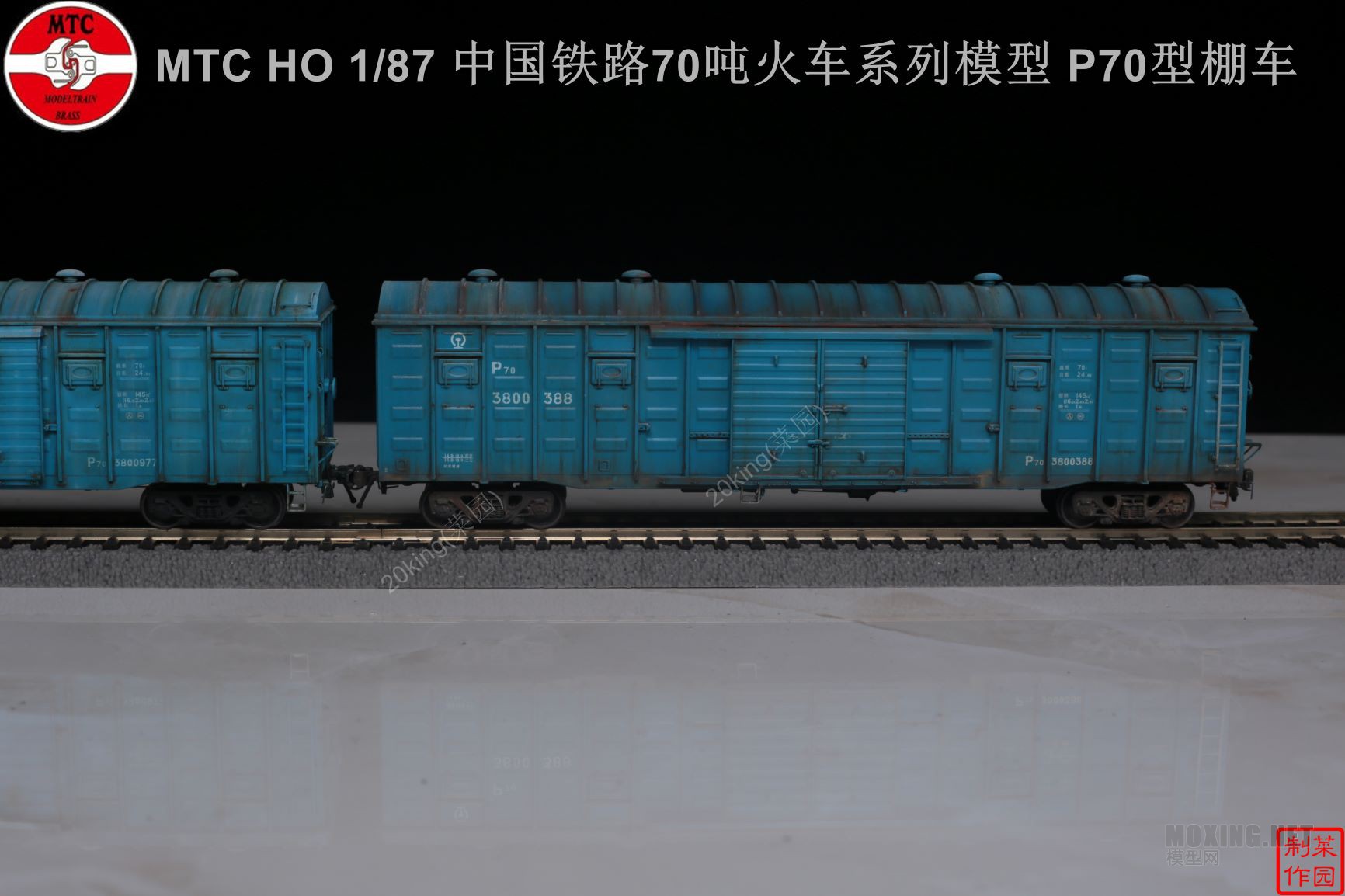

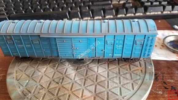

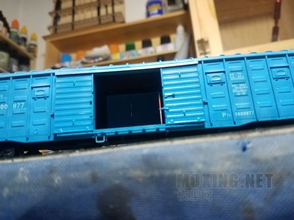

新手入坑,旧化两台棚车,算是处女座。
一台风化褪色、另一台风化锈蚀。
采用遮盖法喷高光阴影,锈蚀版预制锈色底色。
灵感来自一块废弃铁皮。楼下会附带不完整旧化教程。
风化锈蚀
风化褪色

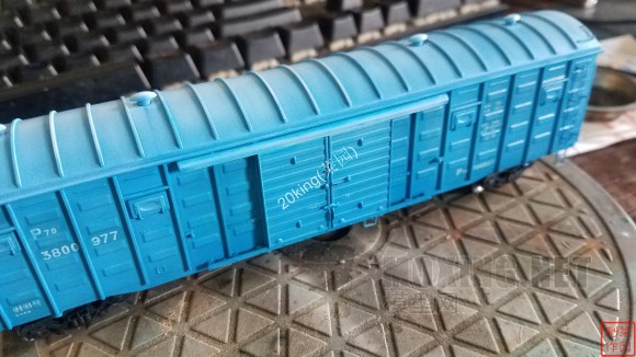

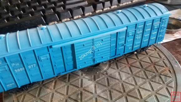

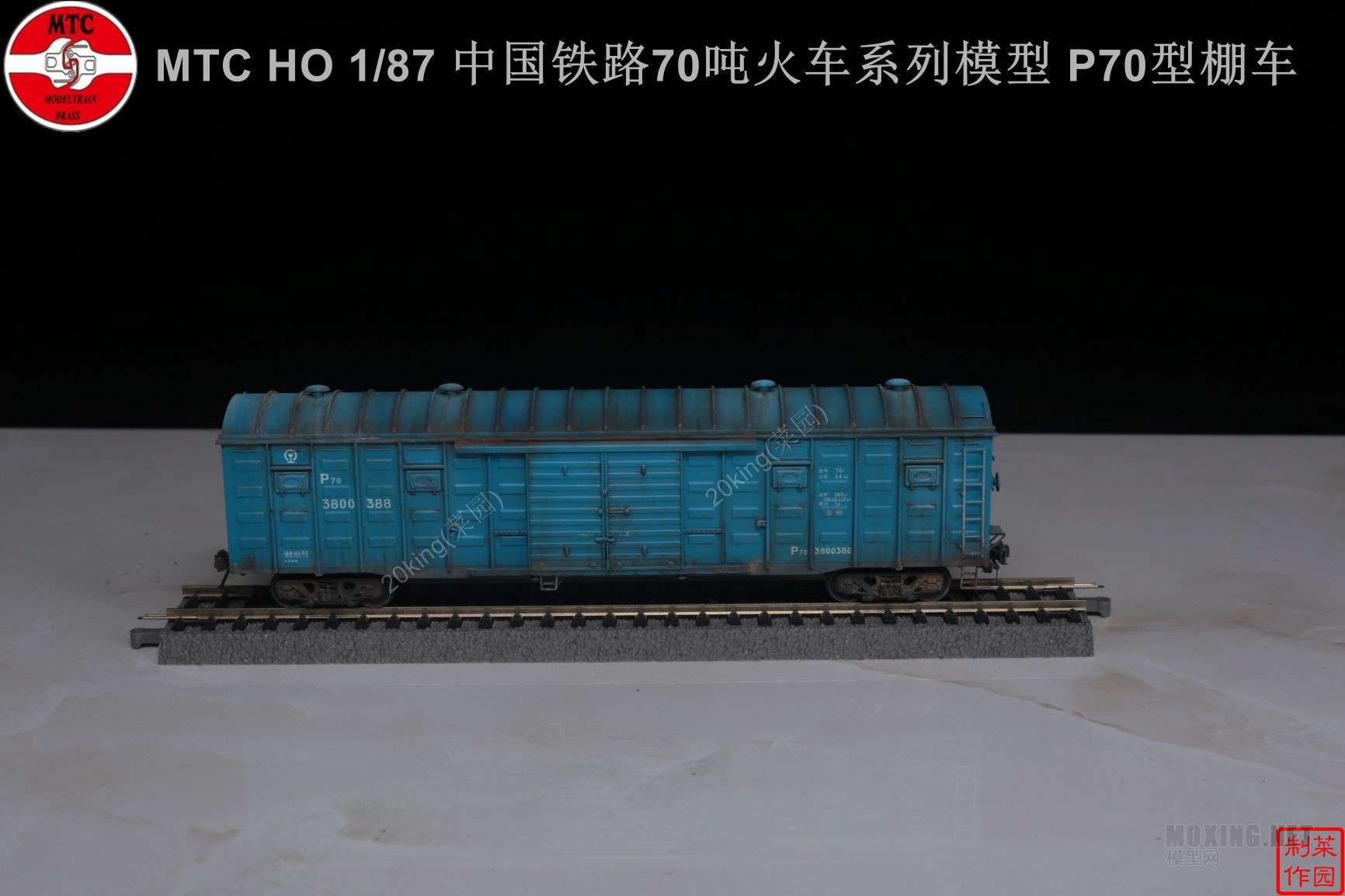

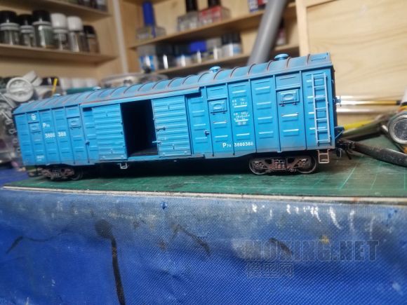

1、首先锈蚀版使用AMMO-MIG 041号深锈色水性漆(下面成为A-MIG)用喷笔在顶部凹凸位置的地方拉上线条,接着用郡仕的C34天蓝色 简单雾喷补一下色。
褪色版用白色+少量天蓝色代替。

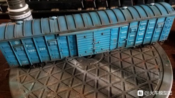

2、做完以上步骤后,用AMIG-3528油画颜料1比20稀释成的半透明状滤镜液整车扫一次,干燥后刷两到三次,晾24小时,让颜料充分固化干燥,一但完全干燥(一般8-12小时)后就无法擦除,干燥后漆面会有非常强烈的消光效果。
3、接下来上遮盖纸把突出的地方再喷白色成份更多的天蓝色

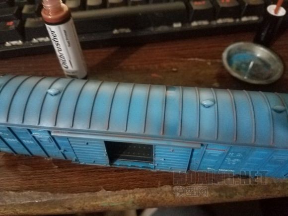

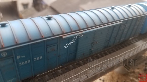

4、锈色版开始丰富锈色,由深到浅先用A-MIG 3511防锈红色沿着缝隙刷上,再用沾了稀释液的细平笔沿着凹凸位刷开,干净的地方用洗干净的笔刷干净。干燥后上A-MIG 3510 中锈,重复A-MIG 3512重锈,随机选位置用,不用太均匀。不满意的在干燥前可以重复做和修改满意为止。做完以上步骤等24小时,如果赶时间风筒吹干,喷一层郡仕半光泽保护漆,不想浪费就等自然干燥,擦不掉就行。
5、风化褪色做法,使用A-MIG 3501 白色給向上的采光点使用,手法不太一样,由上而上,润色,润一下色差就会更丰富。接下来等一天。
6、锈色版的锈色干燥后,通用在受光点使用A-MIG 3501白色油画润色,提升亮度。
不要在乎湿透状态中肉眼看到的,表面假干燥(半小时内干燥状态)下看到的就是接近真正效果,如果不满意在这段时间内修改。
7、开始加深褪色版的凹凸位色差,这里使用牛顿温莎的油画颜料,钴蓝色。没有钴蓝色可以用蓝色代替。如图刷,再用湿笔渲染开。中间到地方用沾稀释液的笔从上往下刷,多余到稀释液擦纸上,不需要太多的稀释液在笔上,请务必时刻保证笔的干净。
8、锈色版通用适用,多一个环节就是在局部随机点上A-MIG 3512重锈(熟赭 郡仕的WC03都可以代替)用干净的半湿币从上往下刷,最后用0号一下的笔,火车模型太小用笔不要太大,不然线条大,换成比例就是超巨大线条不协调。
9、褪色版制作在局部随机点上蓝色油画颜料,我使用的是牛顿温莎的钴蓝色和A-MIG3528天蓝色随机点(可以使用群青等蓝色系列代替)用干净的半湿币从上往下刷,最后用0号一下的笔,火车模型太小用笔不要太大,不然线条大,换成比例就是超巨大线条不协调。
干燥后效果

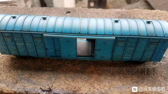

10、褪色版使用灰色系的AMIG1207现代美军雨痕污垢加深凹线,多余到地方,半干情况下用沾了稀释液到棉签擦干净,只留下缝隙里到污垢。如果没有可以用黑色+白色油画颜料调整成灰色使用,局部位置可以用笔从上往下刷,虚拟污垢自然雨水重刷过后留下到痕迹。

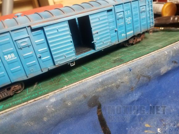

11、锈色版使用褐色系油画或者郡仕WC03褐色渍洗渗线滤镜液代替,我用的是郡仕WC03加深凹线,多余到地方,半干情况下用沾了稀释液到棉签擦干净,只留下缝隙里到污垢。局部位置可以用笔从上往下刷,虚拟污垢自然雨水重刷过后留下到痕迹。
干燥后到样子
后面没有记录,不过上图到效果是最佳,我后来用了AMIG1203装甲雨痕条纹污垢做锈色版渍洗,和褪色吧使用AMIG1205冬季战车条纹污垢渍洗刷污垢显然是画蛇添足,然后在效果液没干燥下随机位置点上,天然土,分别是点涂方式随机点上湿你色、干泥色、欧洲土沉色、干后用平币,从上往下刷掉泥土,刷不掉到就是想要到效果。

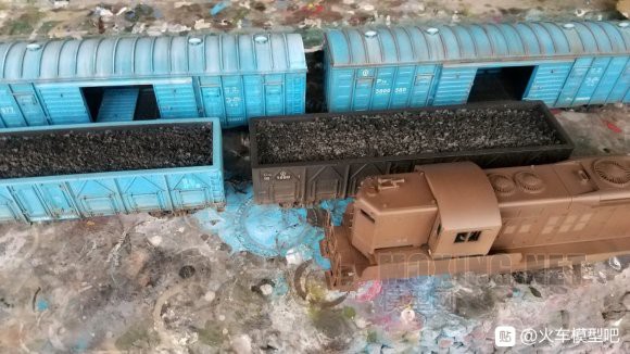

发表于 2022-5-19 21:39:21 | 显示全部楼层
棚车拉煤去了吗?
