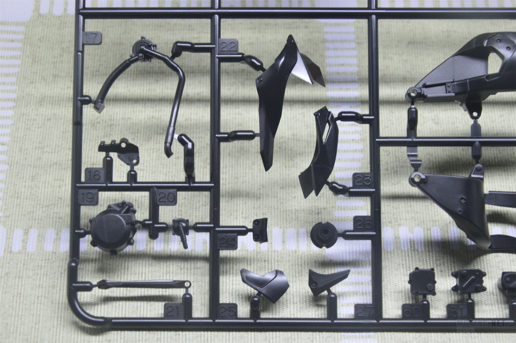

A板件:
这里面有一些零件是H2R里的。
不用做无缝的油箱还是这么有亲切感。
B板件:

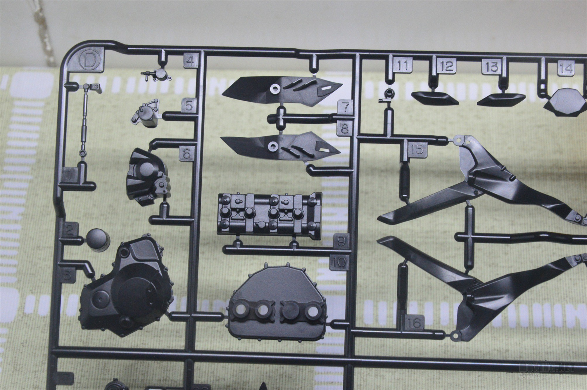

D板件:
 楼主| 发表于 2020-3-8 14:20:22 | 显示全部楼层

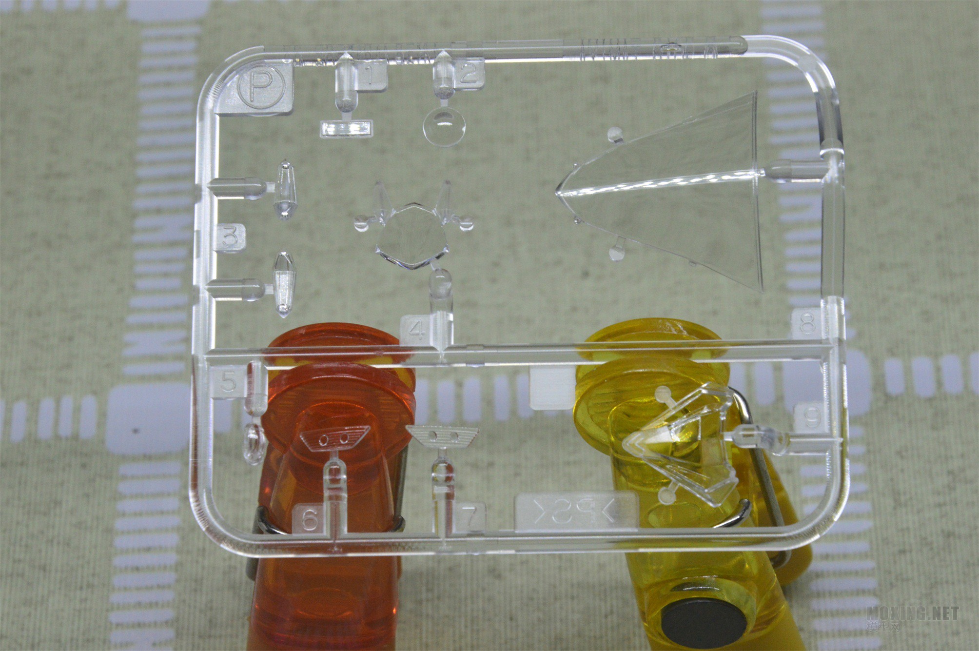

P板件:
其余配件:

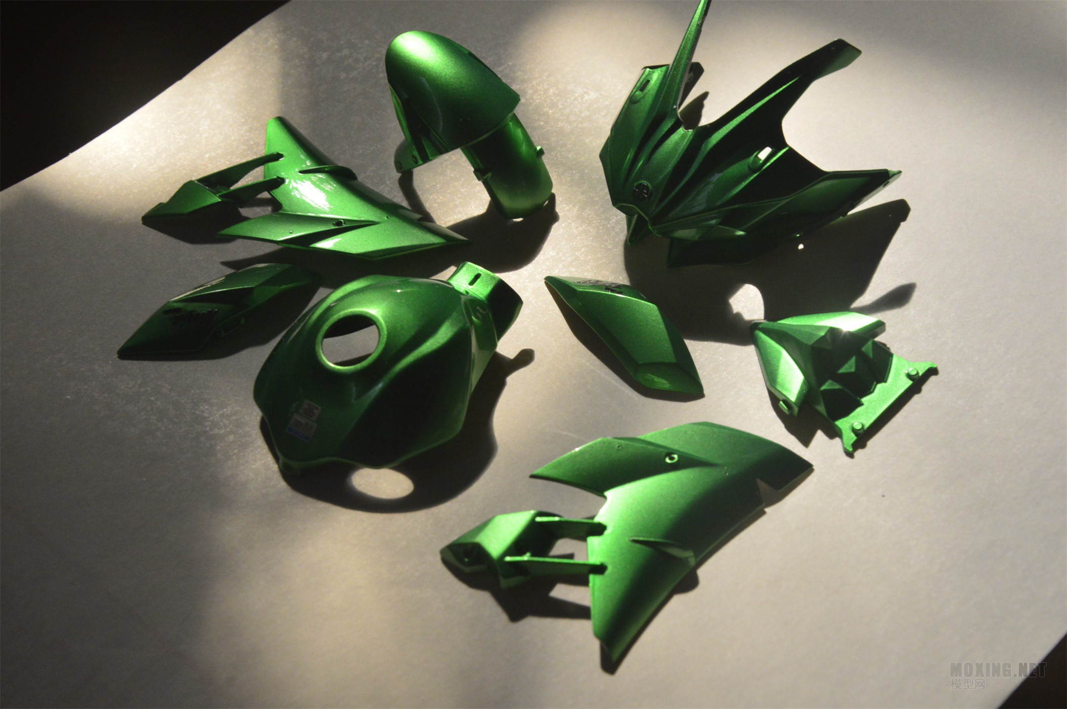

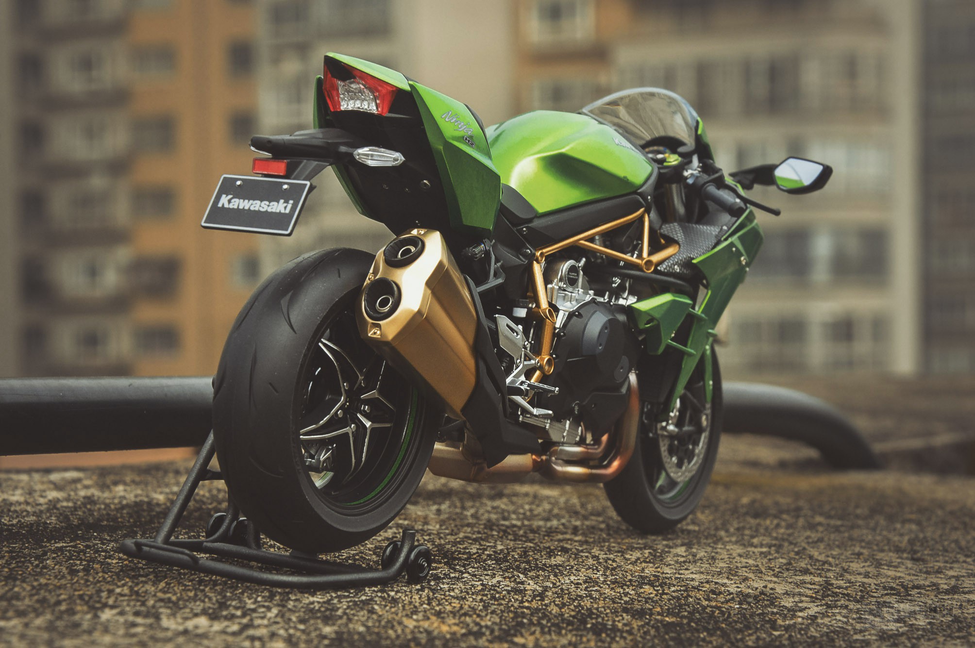

正式制作前先试色,拿出一堆之前试过的绿色来比对。最终我的车壳配色方案:光泽黑底→匠域金属翠绿→盖亚荧光绿→若干层光油。这是我多次尝试后,目前能喷出比较优秀的电镀绿方案。

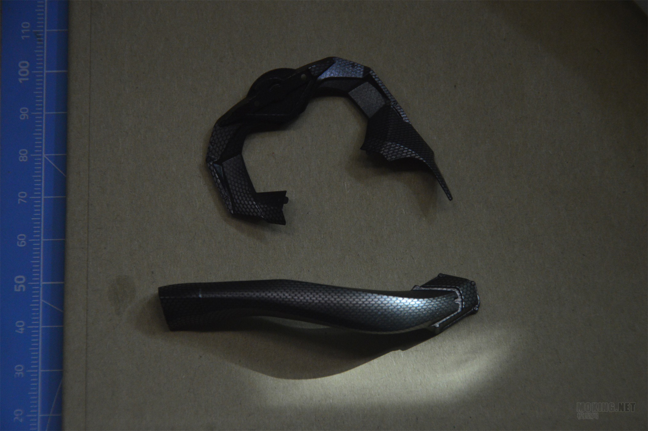

喷涂匠域金属翠绿。
然后喷涂盖亚荧光绿。关于盖亚的透明漆,荧光漆基本上都属于染料系。染料系的优点就是发色好,透通度高。最大的缺点就是容易泛色,也就是说不稳定,容易浸入别的颜色中。
比如你在盖亚透明绿上面喷白色,透明绿会浸入上层的白色中,造成白色不够纯。由于染料系的不稳定,在喷涂时也更难喷得均匀。
所以我觉得油漆的喷涂难度由高至低排列:光油→透明色、荧光透明色→光泽面漆→金属漆→消光面漆 _DSC5798.JPG
在等待车壳干燥的时间里,开始做其它部分。
这次的电镀又是超级难洗,一共三层:保护漆层,电镀层,底漆层。主要是底漆部分难以完全清洗干净。需要后期仔细打磨清理。清洗工具还是:模型脱剂漆,84消毒液。
排气管先别粘死了,有些地方离太近影响喷涂。

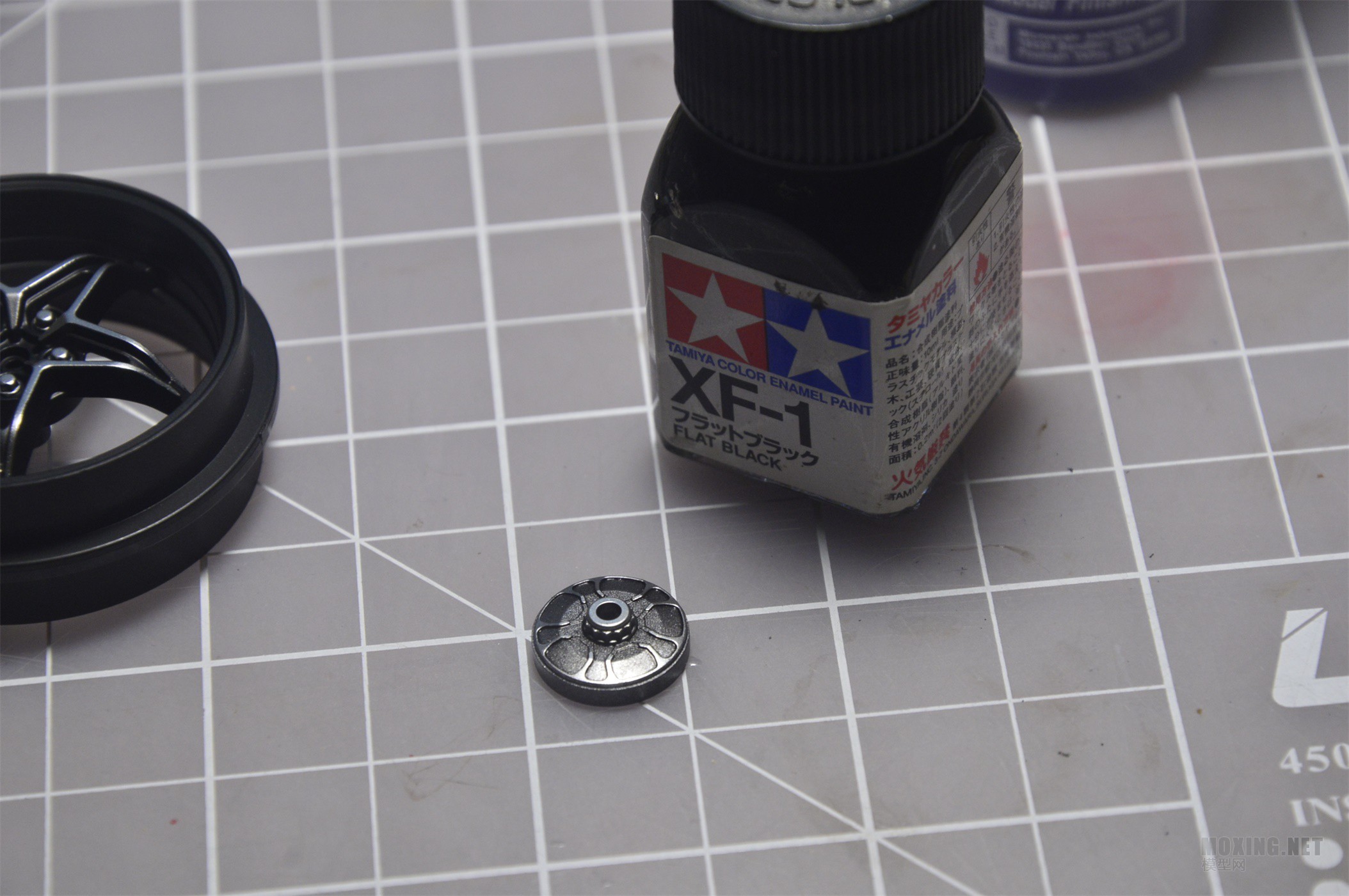

轮毂的分色顺序:
光泽黑→匠域光银→遮盖液→郡仕1500水补难度只在于涂遮盖液时要尽可能的精准。
最后的效果。这个microscale遮盖液还是太难撕了,一不小心就会破坏喷好的漆面。
顺便再给渗个线,加强一下细节。
刹车碟自行钻孔,遮盖分色。
车壳二遍光油后:已经干燥了四五天。
还没有抛光,橘皮什么的也不明显。
稍微打了个蜡,这次的车壳我不准备重手抛光了,因为两遍光油直出的效果已经很不错了。光油是GX100。这也是摩托比四轮车有优势的地方,摩托的车壳橘皮的程度要远小于四轮车壳。一方面是由于摩托车壳要小得多,另外曲面的造型对于减轻橘皮有很大的帮助。

排气管的喷涂:光泽黑底,光泽度越高越好。
匠域光银→匠域香槟金(多稀释一点,金色若隐若现就行)
灼烧感透明色的选择:
星影透明棕,盖亚透明蓝,星影透明橙,郡仕GX透明紫。本次灼烧感只使用了这四种透明色。透明绿和透明红,这两种颜色也可以用于灼烧感,但是把握不好就容易变成杀马特风。
灼烧感的颜色还是尽量控制在2到4种以内,多了以后反而会不好看。
而且4种颜色的面积还不能平均,必须有主次。
灼烧感的透明色要比平常稀释得更淡一些。
颜色的深度不要想一次喷到位,在喷的过程中由于视觉疲劳等原因,当你觉得色彩度足够了时,实际上可能已经过头了。
透明色先喷色相浅的,比如橙和棕,最后喷蓝和紫。尽量不要喷过头,如果实在不行,出来的灼烧颜色太深,可以局部薄喷银色往回找补一点。
车架的主色我也纠结了一阵,拿不准绿色要搭配什么颜色。最后还是选择了金色,先是盖亚09金,觉得太过普通,然后喷了一层盖亚珍珠金,又觉得太黄了,最后还是喷回了09金。 _DSC5812.JPG
刹车的字样用珐琅漆渗线。
前叉其实很好喷,因为它是圆柱体。
因为是圆柱体,所以金属质感很好呈现。
关键在于前期的打磨和光泽底,遮盖的话只要弄清楚科学的先后顺序就行了。
我记得这么两个零件我慢慢磨了将近两个小时,我不喜欢喷了水补再来检查打磨有没有到位,(除非套件质量太差)而是塑料状态就尽量打磨到位。

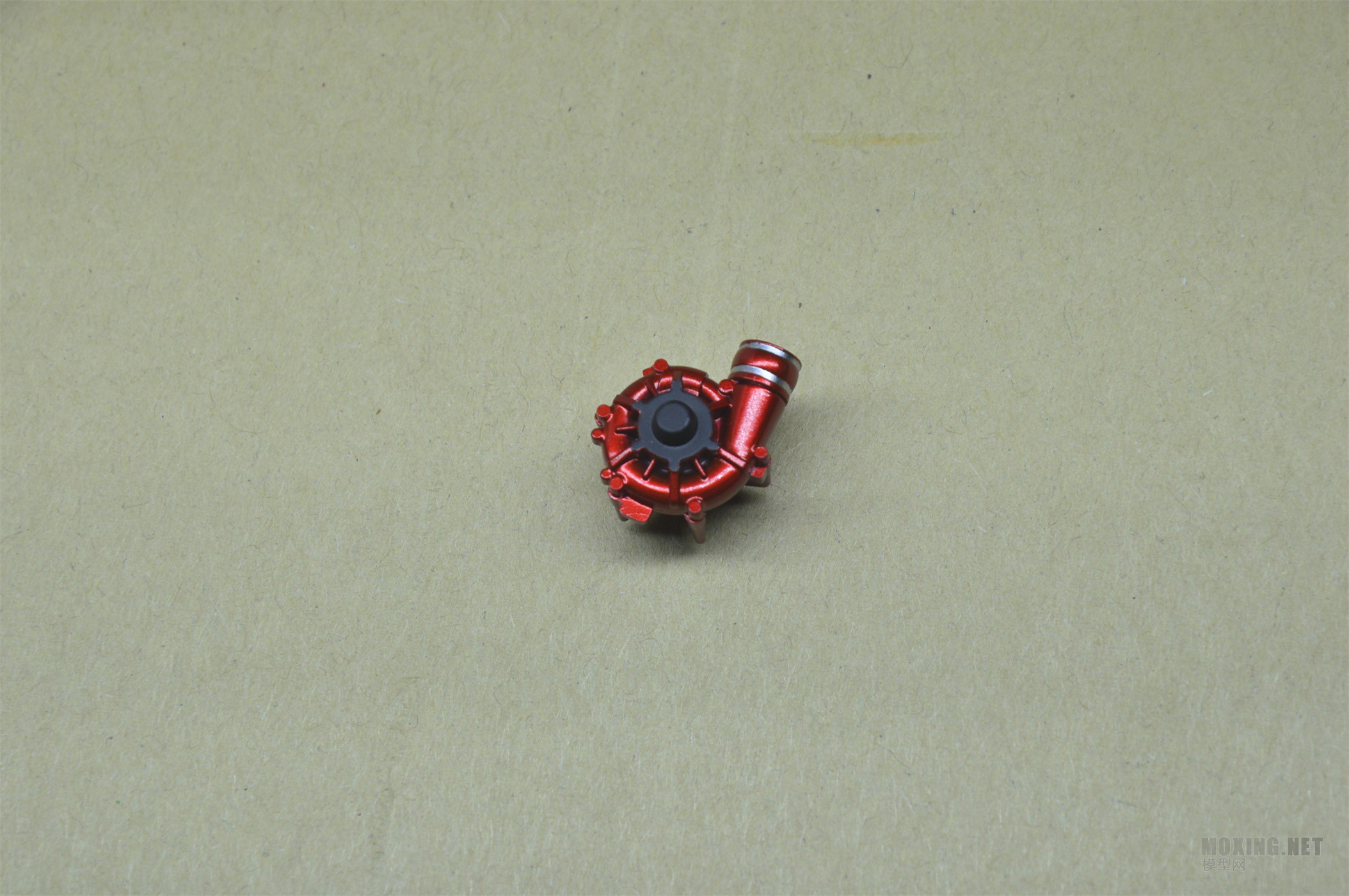

橡胶管的金属拘束可以用铝箔贴纸,我手上有蚀刻片,但是操作起来实在痛苦。
这一招还是从朋友那里学来的,又快捷又简单,效果也不差,主要是心里作用,觉得贴纸掉价。
金属弹簧的上色需要在颜料中加入一点金属底漆,以增强附着力。

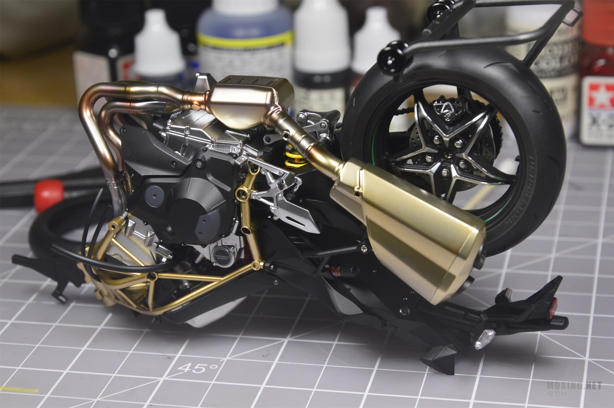

最后是愉快的组装。
其实在组装之前我本来是想装下B,把全部零件摆在桌上拍个大合照的。因为难得这次,我前面所有零件都没有组装,全是零件状态。
最后看着满满两大盒零件还是算了,为了装个B太JB浪费时间了。几百个零件我得一个个摆好,再一个个收起来,万一丢失哪个小零件反而得不偿失。
我个人对这个灼烧感非常满意,也是参照封绘略微加强的做法。之所以这个灼烧看上去不错,一部分得益于排气管本身优美的造型和曲线。
有些老车的排气管灼烧更难做,因为直来直去,没有什么造型和细节,灼烧喷上去总感觉是假的,有些刻意。
这里的网眼是菱形的,切割时注意方向,要是切成正方形那就更掉价了。
尼龙网贴上去效果其实也还行吧...总比没有强。H2的后视镜跟车头实在太不搭了...
灯罩的透明件突出来这么厚一截...
我看了实车,差不多也是突出来的,只不过实车看上去不像模型这么突兀。
给螺丝孔加一点蚀刻片挡住。蚀刻片品牌和货号图片中都有。
差不多快完成了,车尾的“Ninja”字样我又一次选择了金属贴,做过H2R的都知道,这个字体的金属贴极度不用好,粘好后边边角角非常容易被带起来,带起来之后想再粘紧是几乎不可能了。还不如早早的选择水贴。 _DSC5854.JPG
把金属贴铲掉之后重新换水贴,重新喷光油,重新等硬化。
又需要三天时间。最近春天正式到来,空气变得潮湿,增加了光油的不稳定性。

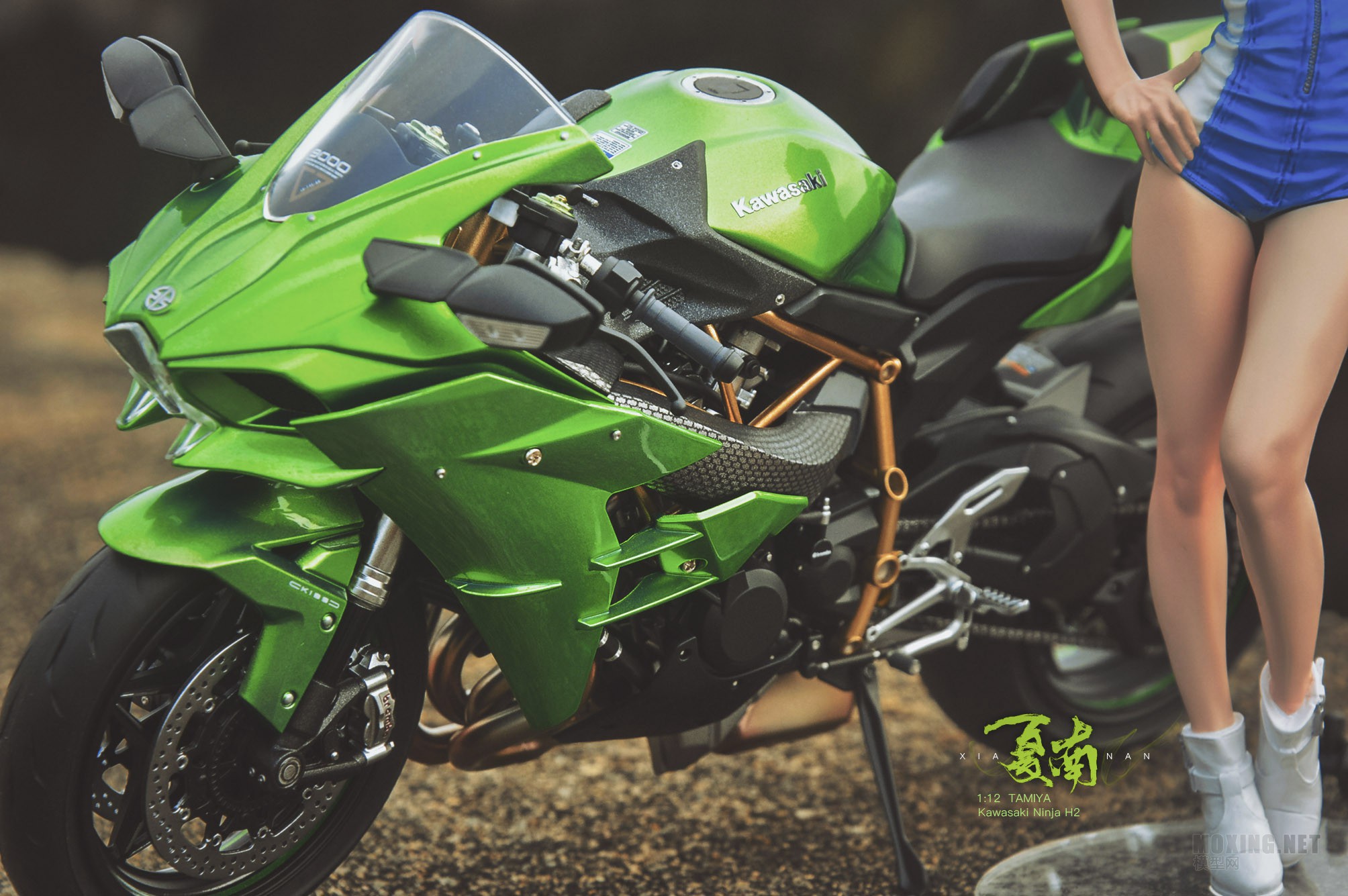

待水贴完全干燥后重新喷光油,重新抛光。
室内成品照
暂时就这样了,等天气晴朗再正式外拍。
摆在桌上看几天,看看哪些地方还可以再搞搞。
本次H2的制作除了部分蚀刻片和金属螺丝外,均为套件自带。
搭配人偶为:林浩己1:12树脂件,需自行上色。
 楼主| 发表于 2020-3-27 16:59:13 | 显示全部楼层

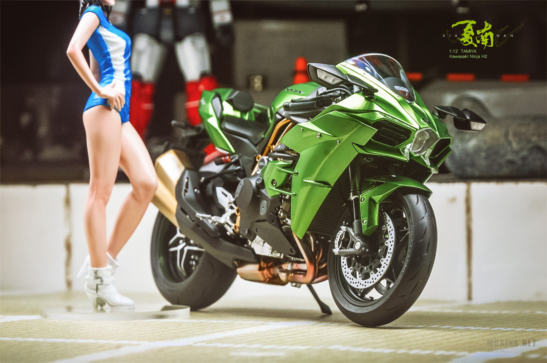

外拍照:
一直下雨,
偶尔雨停时,天也是阴沉沉的。
好不容易等到天空稍微放晴,本次照片摄于早上8-9点时分。
伟大领袖说:
你们年轻人朝气蓬勃,就好像早上八九点钟的太阳。
八九点钟的太阳虽然生机盎然,但是却不稳定,容易波动,不好掌控,拍出来的照片总感觉略微刺目。
还是温润如玉般的夕阳更加柔和,温暖,平静,安详。
这次的照片删得更多,总共按了快门不下一百三十下,至少八十下在相机界面就删除了,放到电脑上又删了十几张。
最后剩下这三十八张。
制作总结
写田宫套件的制作过程是比较难的,因为田宫新套件的素质比较稳,实在挑不出什么刺,制作过程就像流水账一样。
不像写长谷川套件,每次越被长谷川虐得很,反而越是有东西可以写...
另外H2的车壳面积不大,又没什么水贴,算得上比较简单的车壳。
主要难度在于车身金属色的呈现,以及电镀绿的效果。
分色方面得益于优异的分件,难度也不是很大,个别地方采用手涂分色也是可以的。
