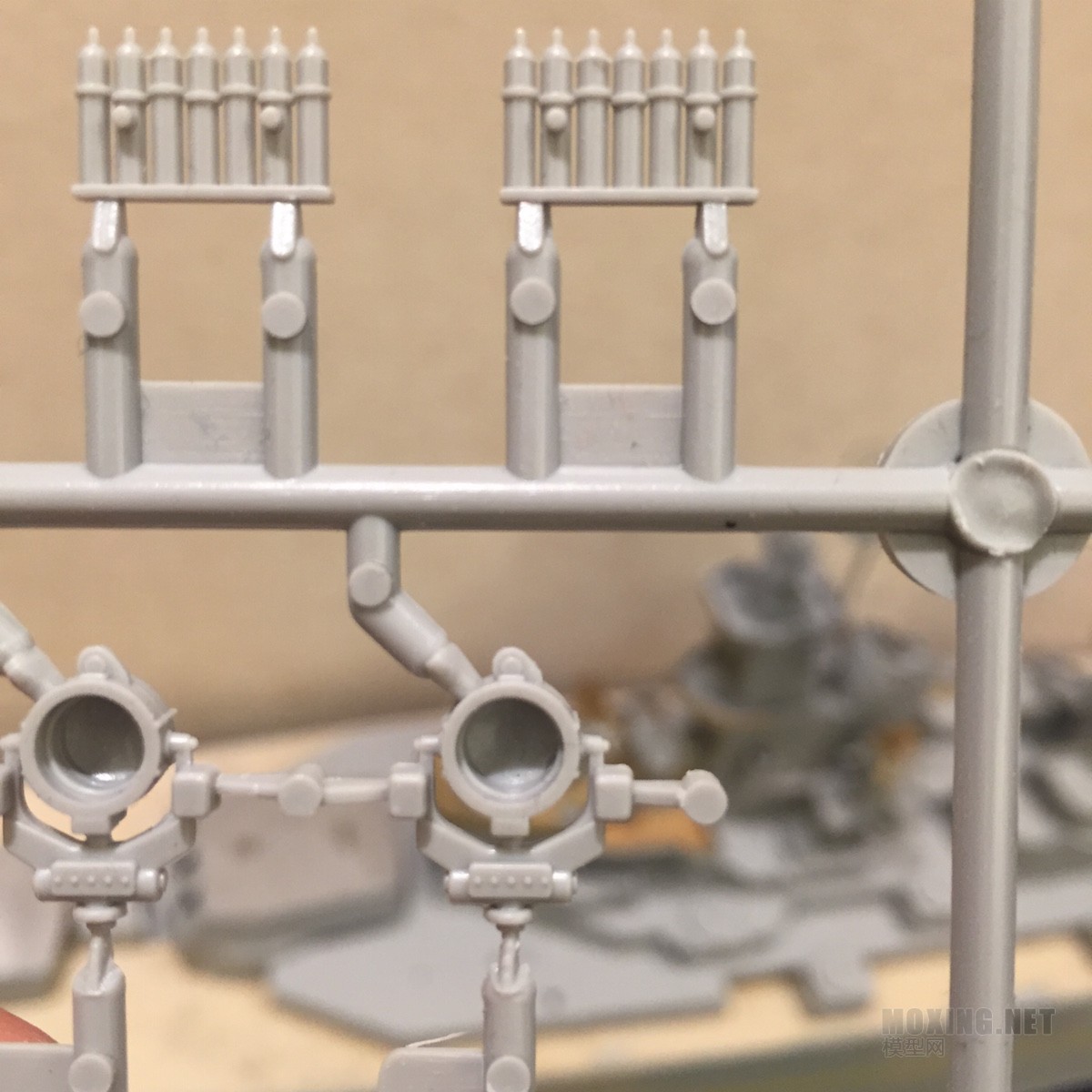

今天的改造,36inch探照灯;
号手的板件实在是~
于是
26.pic_hd.jpg 27.pic_hd.jpg 28.pic_hd.jpg 29.pic_hd.jpg 30.pic_hd.jpg 31.pic_hd.jpg
自用胶板还扩建了这个台子,因为灯根本放不进去~
最后救生筏的改造~捆了圈拉绳

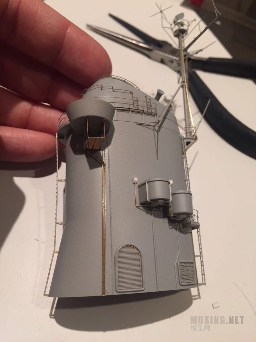

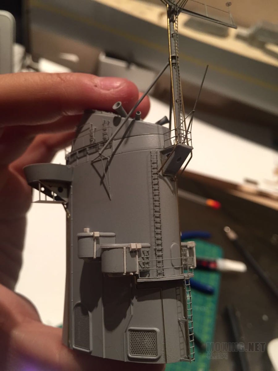

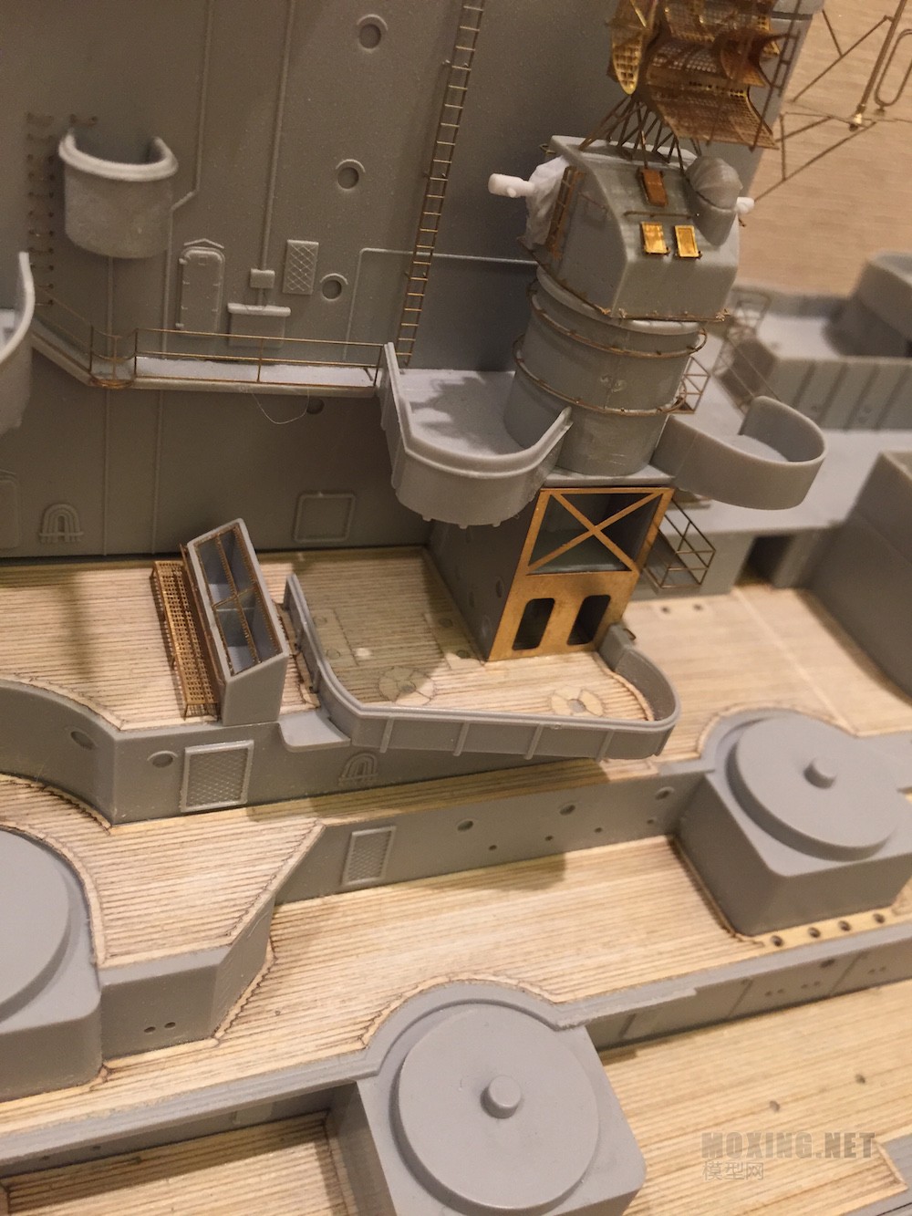

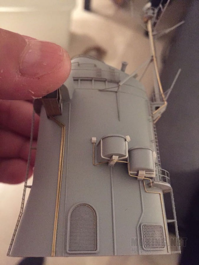

目前的進度,今晚就做了一點點

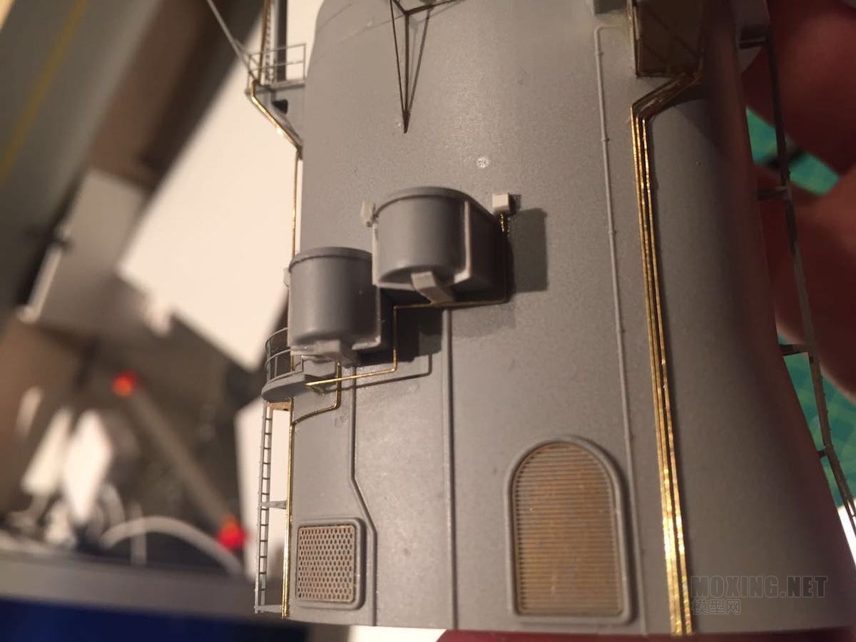

Screen Shot 2015-04-08 at 21.30.38.jpg 4.pic.jpeg 2345.jpeg 2223.jpeg 12345.jpeg
自制了一些細節,也許可以生動一點~
