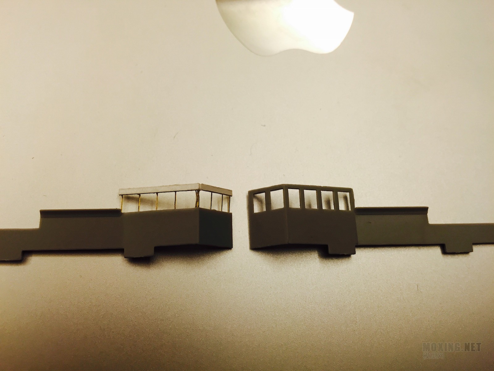

1 copy.jpg p社的改件提供了指挥室的窗,但是下一层的没有,于是自己拿套件自带的pe和胶版做了一下,再修整一下~
