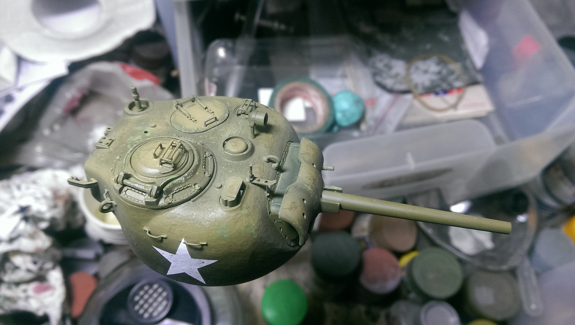

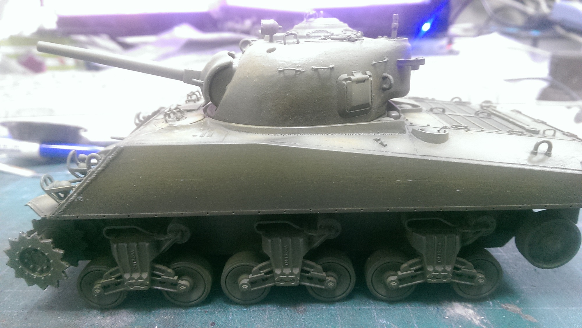

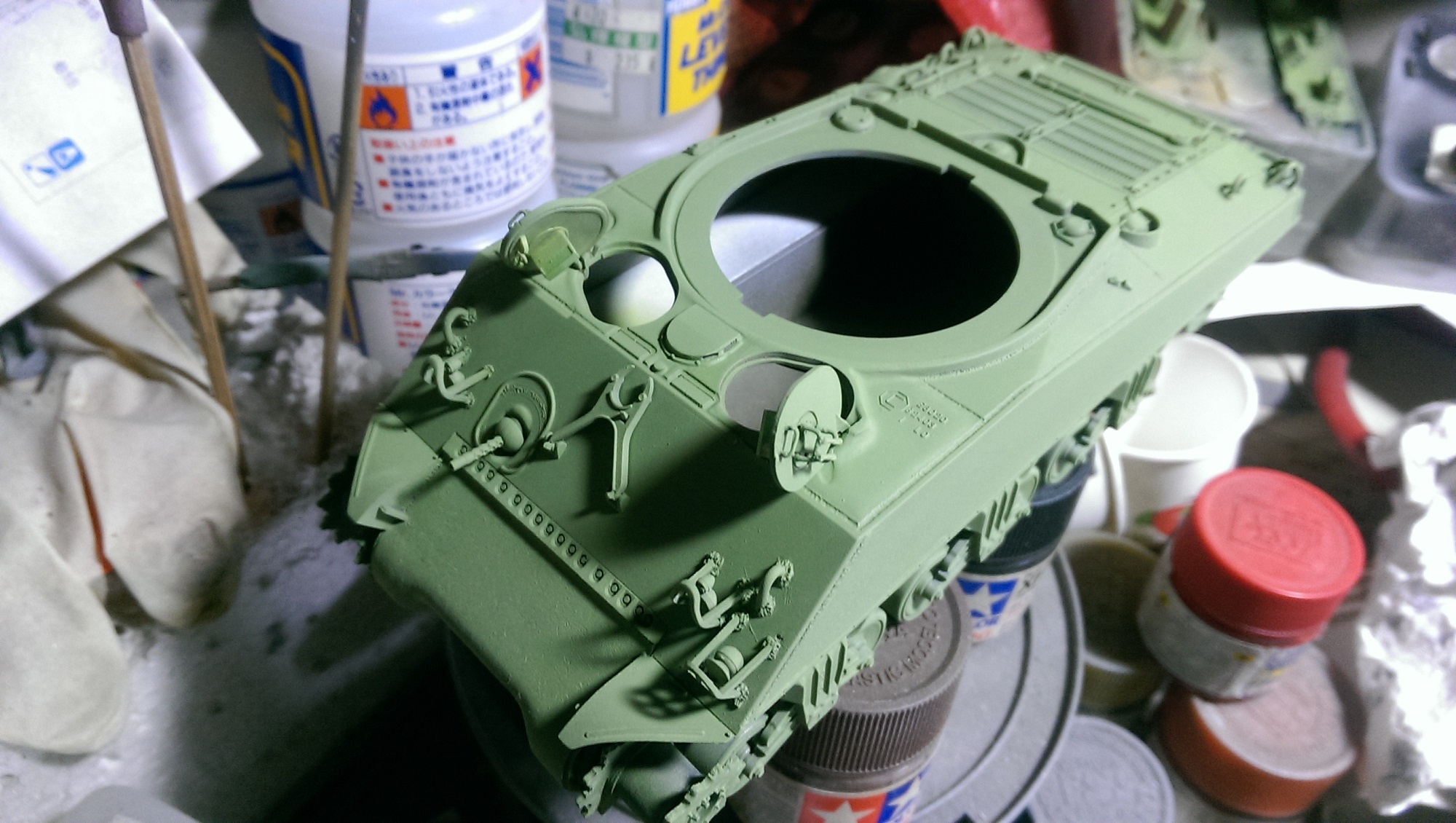

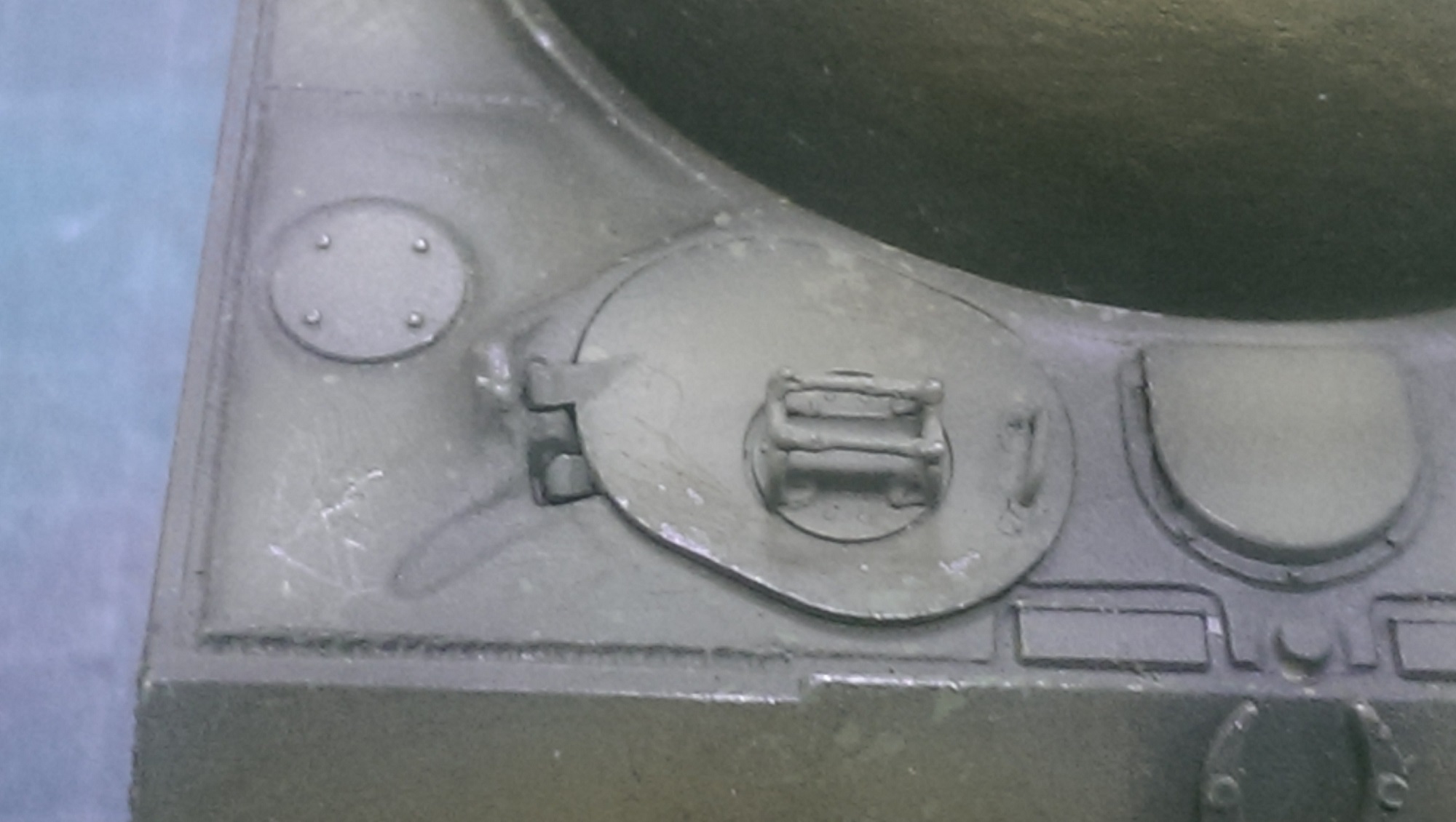

 楼主| 发表于 2015-8-2 18:00:09 | 显示全部楼层

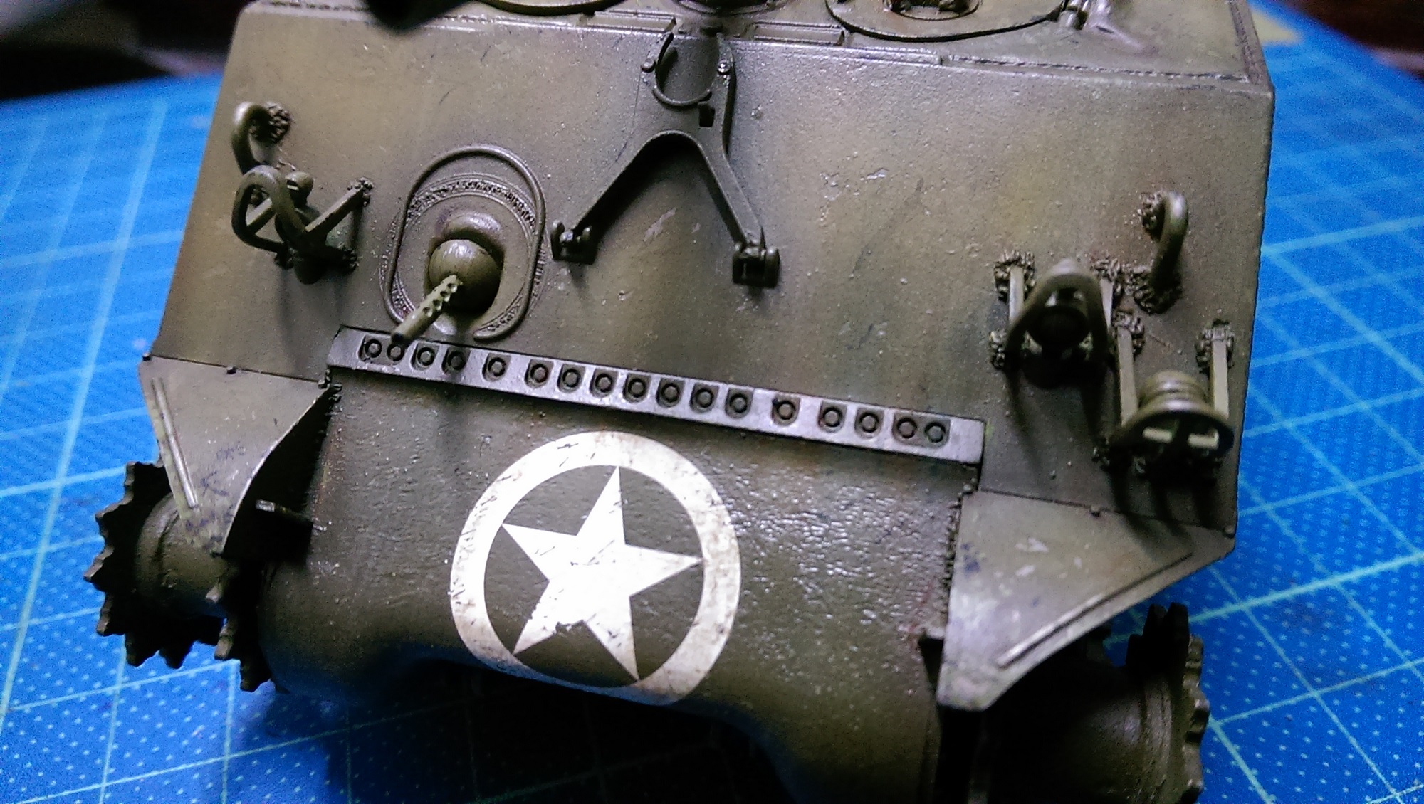

噴好主色及做些掉漆
噴上透明漆保護
噴上透明漆保護
用田宮XF71+XF3噴上作為掉漆退色底色
用海綿沾些留白劑做些預置掉漆,並噴上髮膠做隔離層
用田宮XF62當陰影色噴上
用田宮XF62當陰影色噴上
用田宮XF62+一些XF3當中間色噴上
用田宮XF62+一些XF3當中間色噴上
最後用XF62+XF3+XF1作高光色噴上
用牙籤及藍色3M海綿砂紙刮出及磨出掉漆
用牙籤及藍色3M海綿砂紙刮出及磨出掉漆

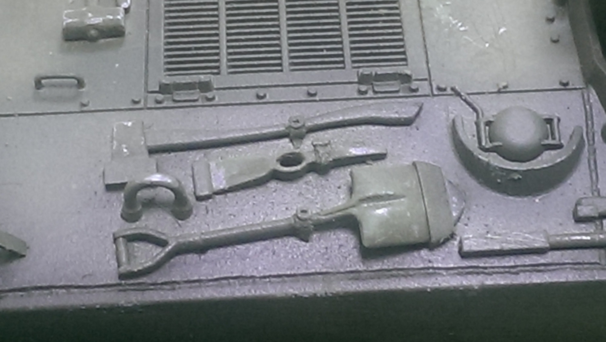

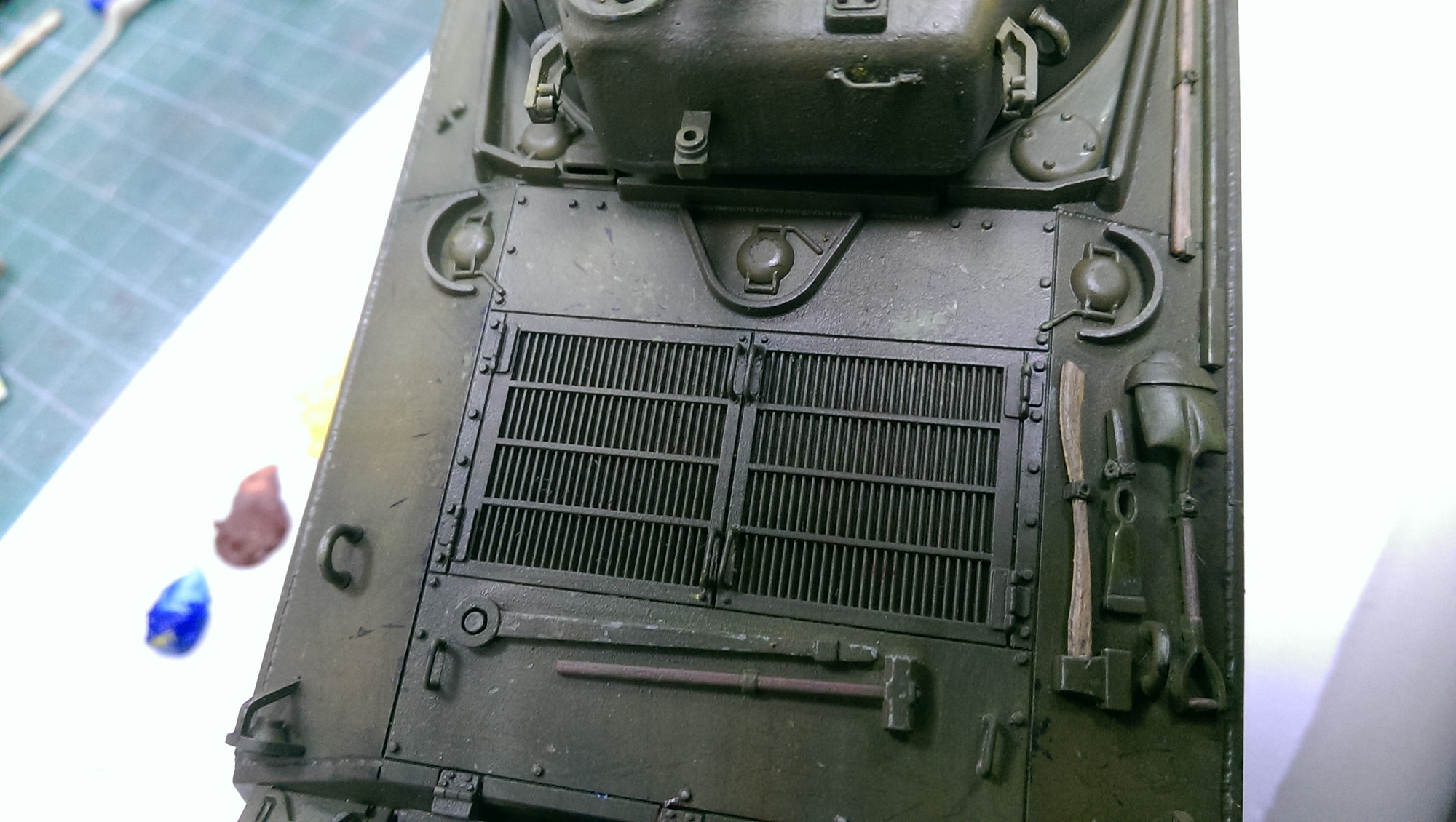

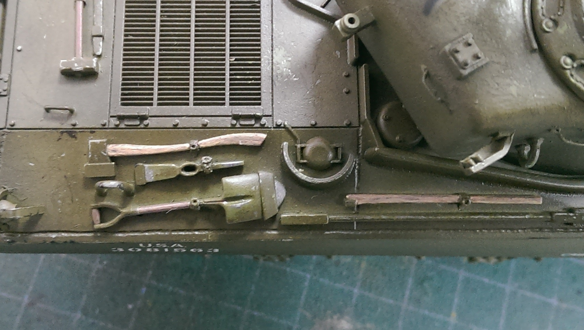

 楼主| 发表于 2015-8-3 09:31:46 | 显示全部楼层
用AV水性漆塗上隨車工具木柄

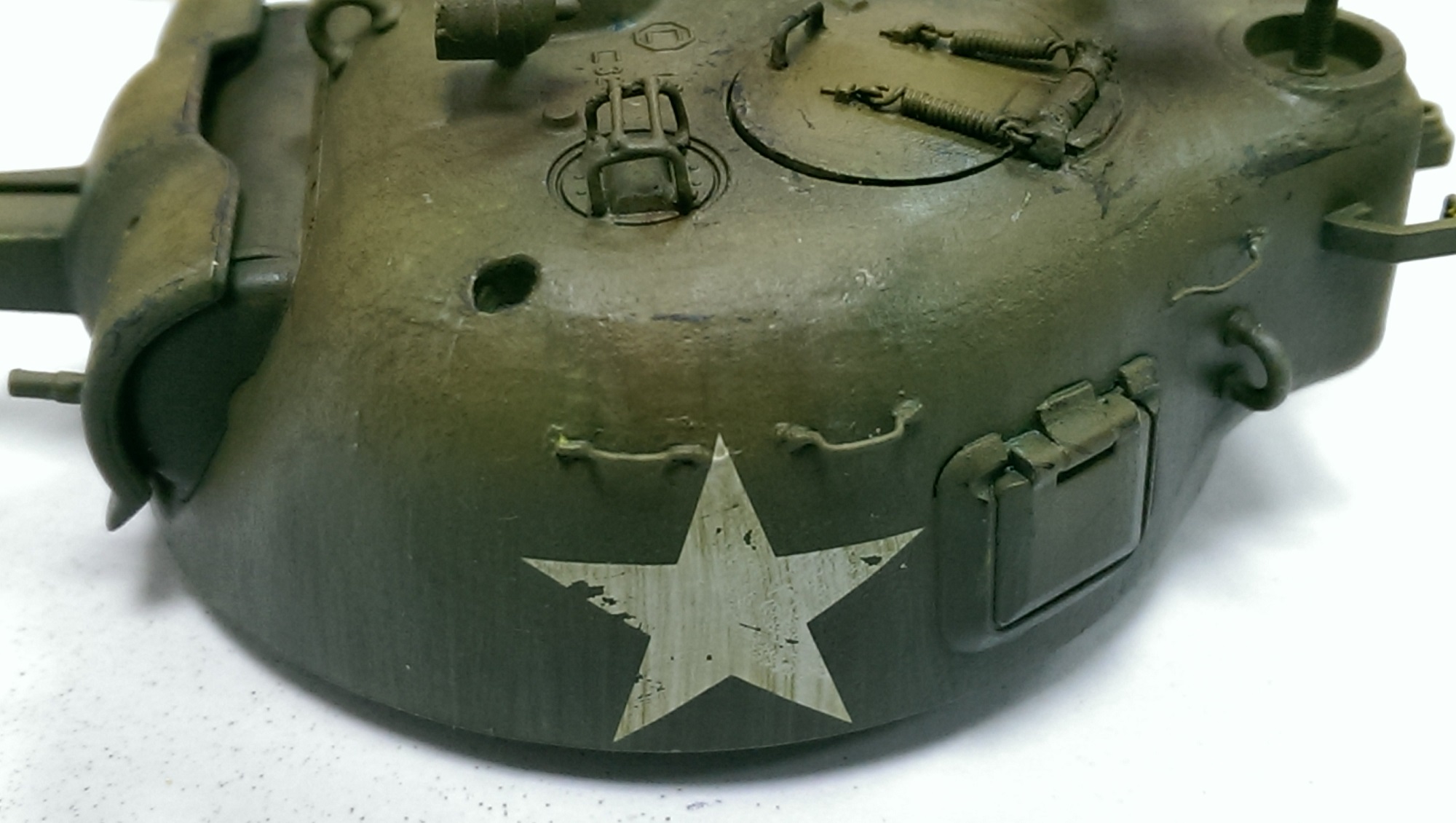

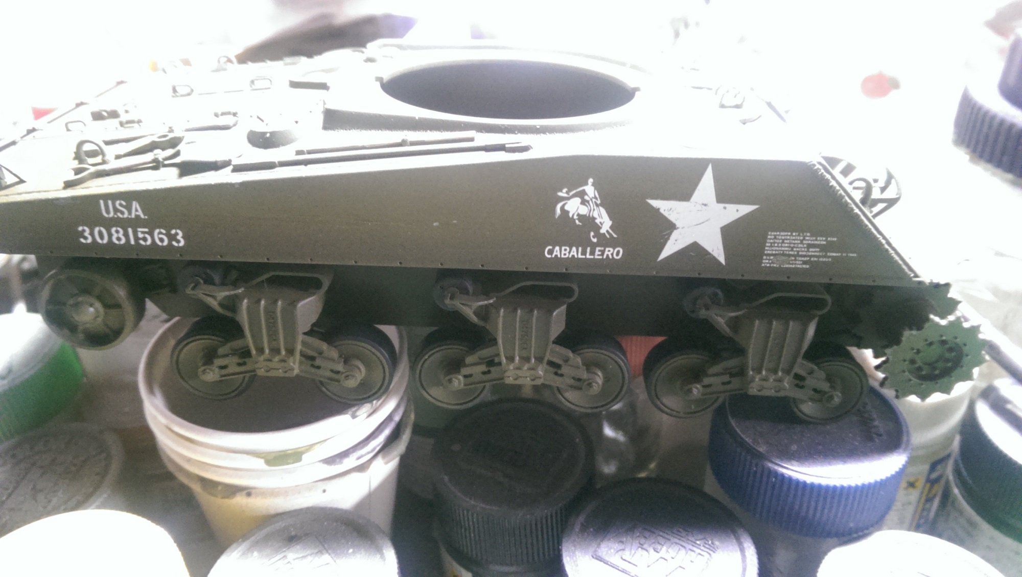

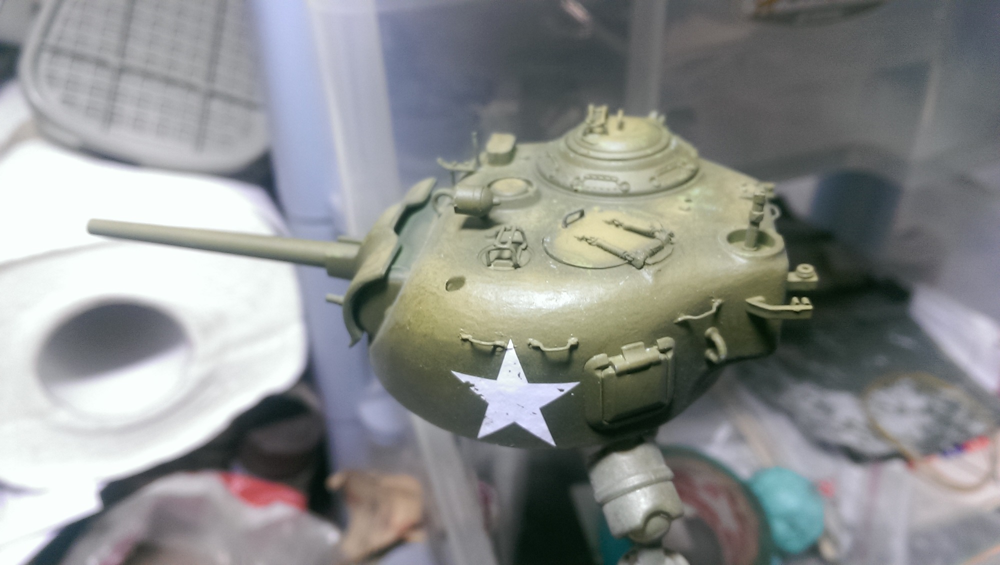

 楼主| 发表于 2015-8-5 08:25:57 | 显示全部楼层

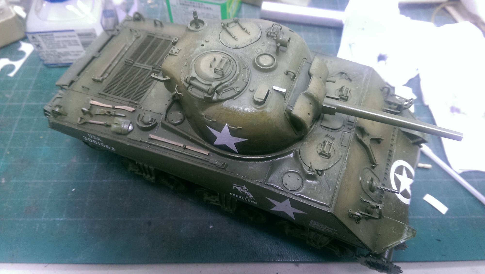

噴上透明漆,上水貼,並利用牙籤對水貼做些掉漆刮痕
噴上消光透明漆
噴上消光透明漆
噴上消光透明漆
噴上消光透明漆
噴上消光透明漆
噴上消光透明漆
噴上消光透明漆
噴上消光透明漆
噴上消光透明漆
噴上消光透明漆
噴上消光透明漆
噴上消光透明漆

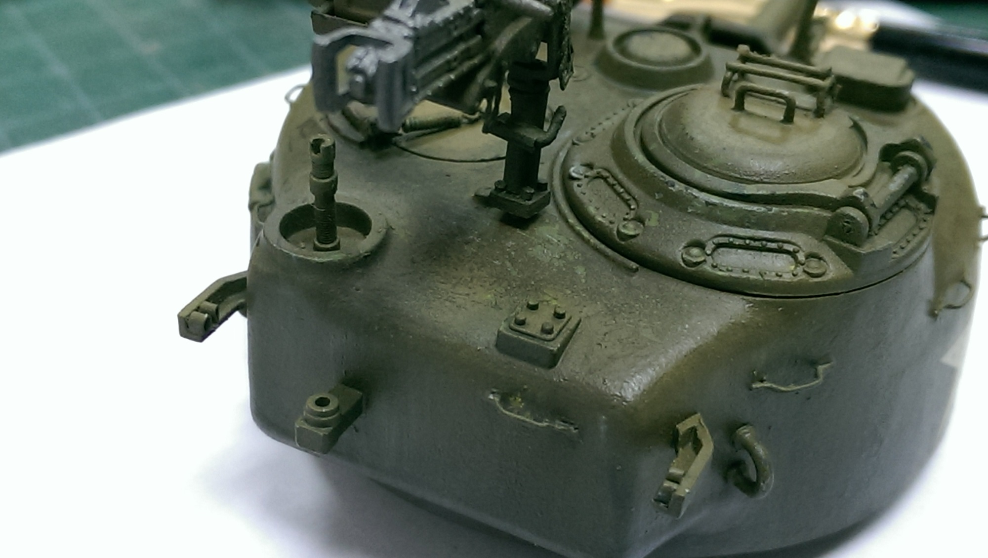

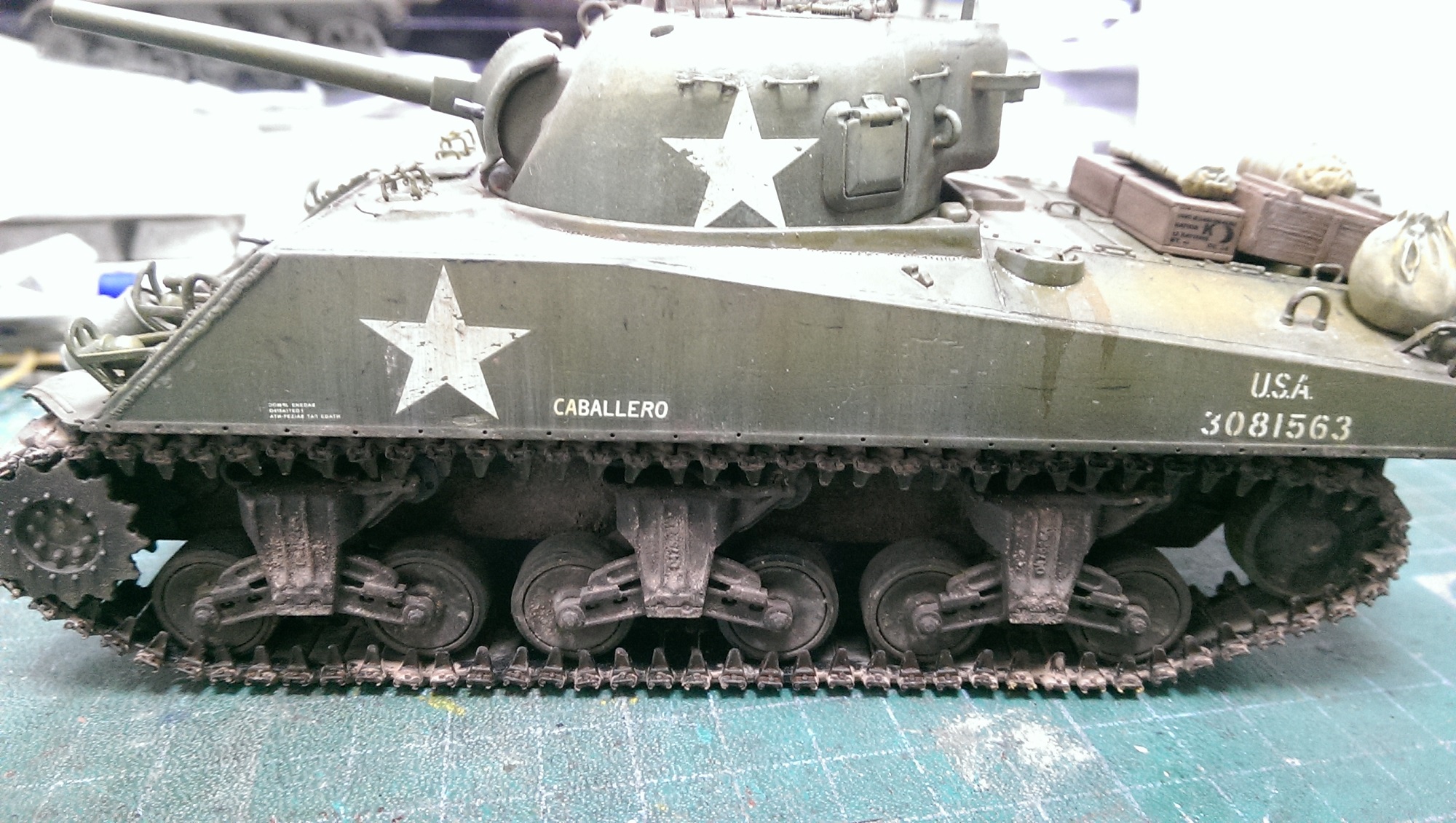

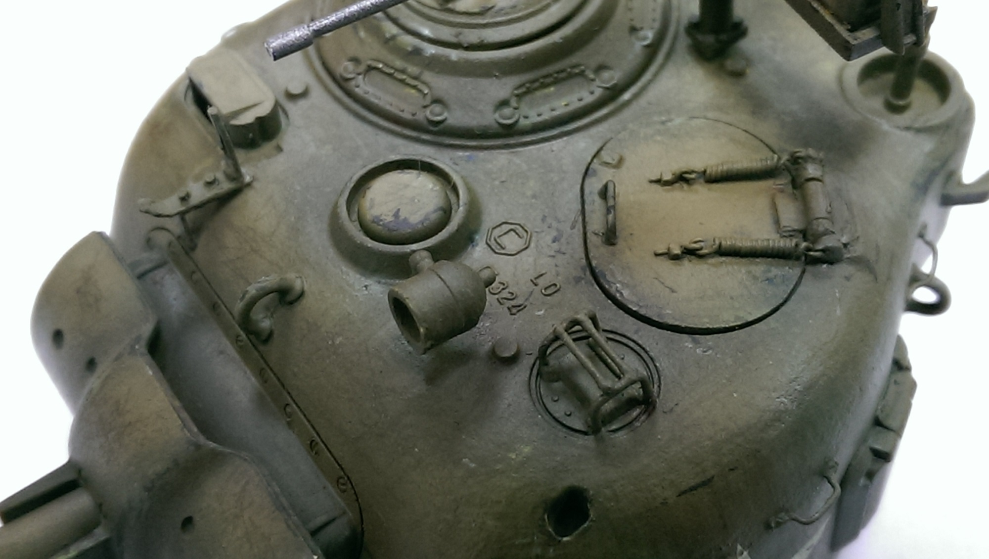

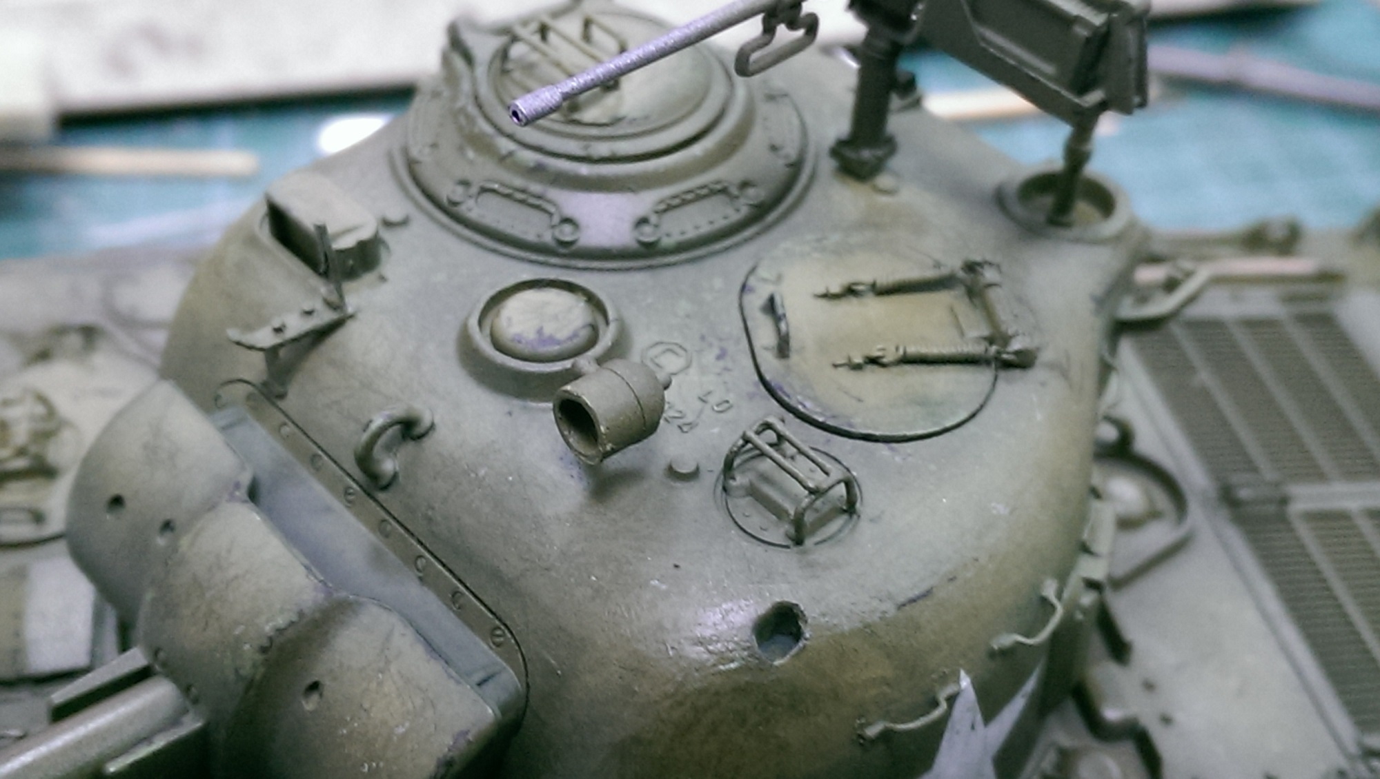

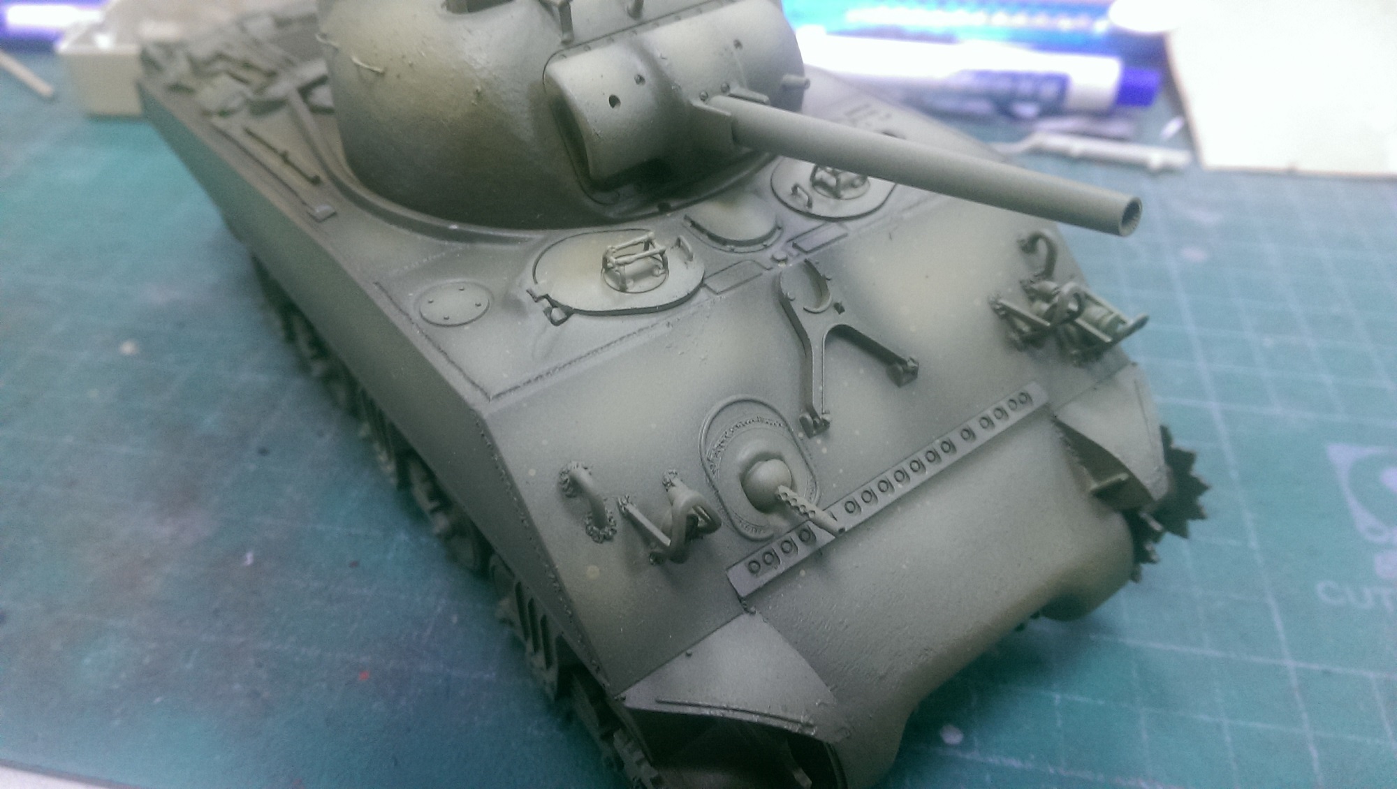

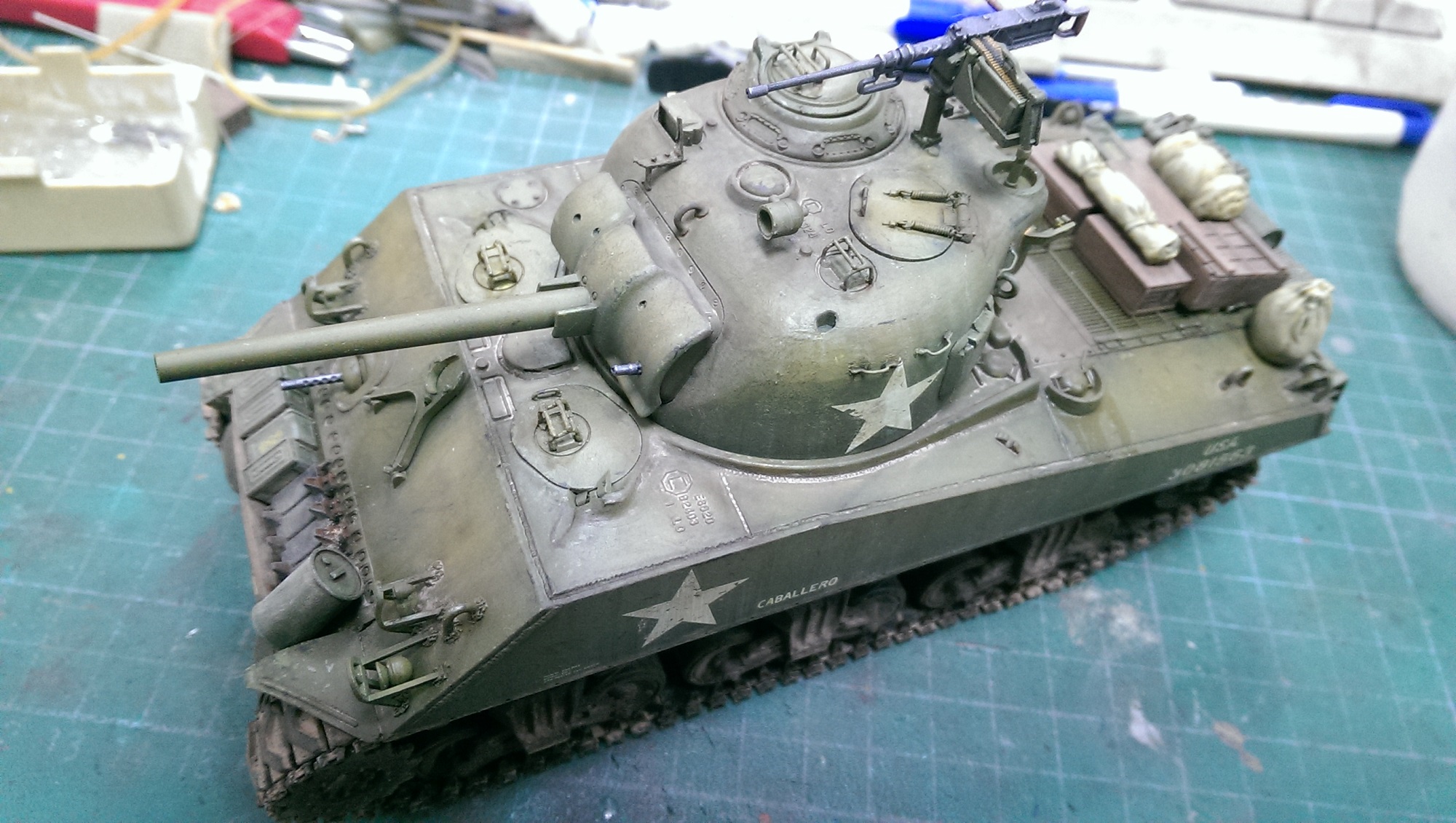

 楼主| 发表于 2015-8-10 09:23:24 | 显示全部楼层

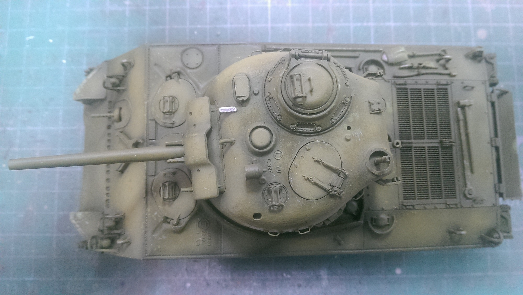

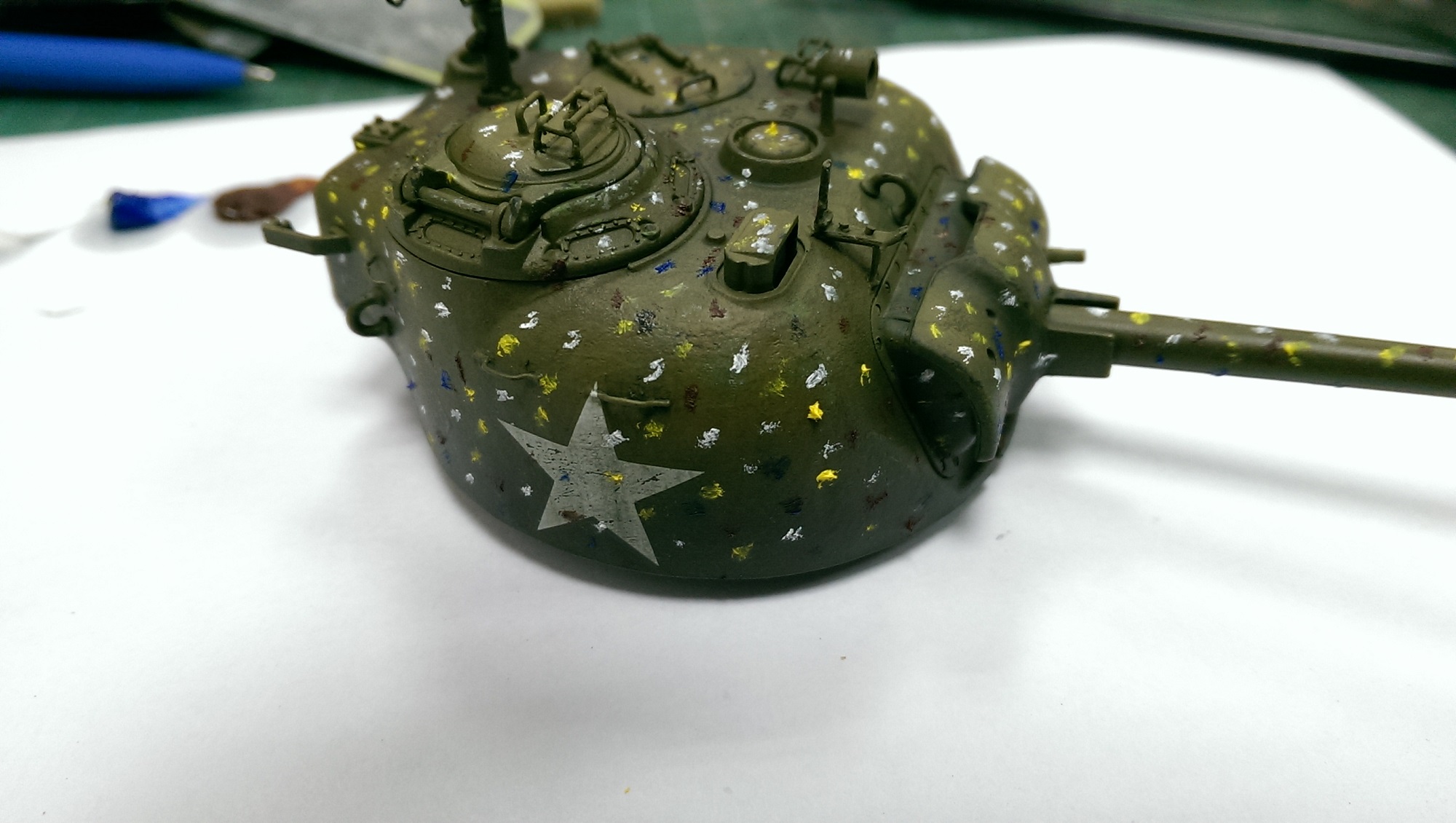

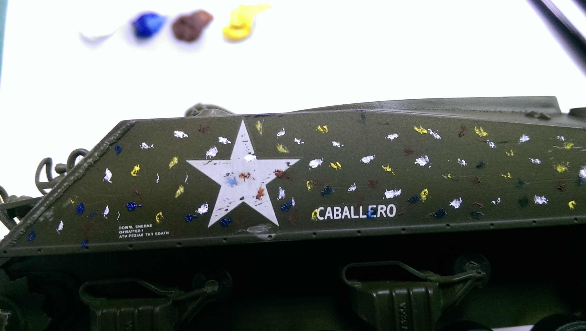

用油畫顏料調出暗綠色漬洗全車,再用油畫顏料白,黃,棕,藍作濾鏡效果

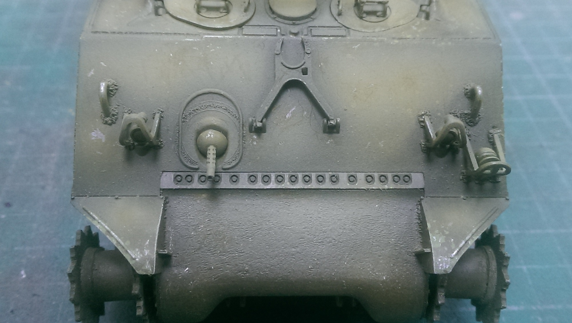

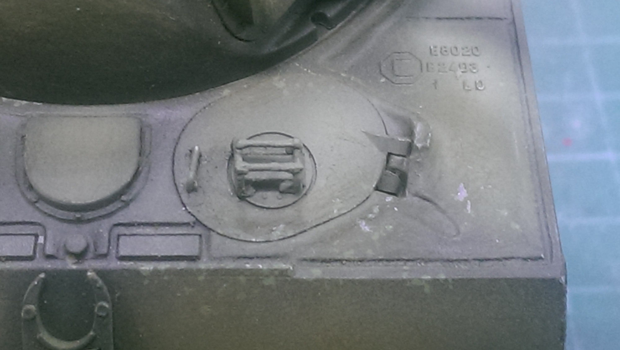

 楼主| 发表于 2015-8-11 19:18:48 | 显示全部楼层
車底盤加塵土初步舊化,車身加些塵土

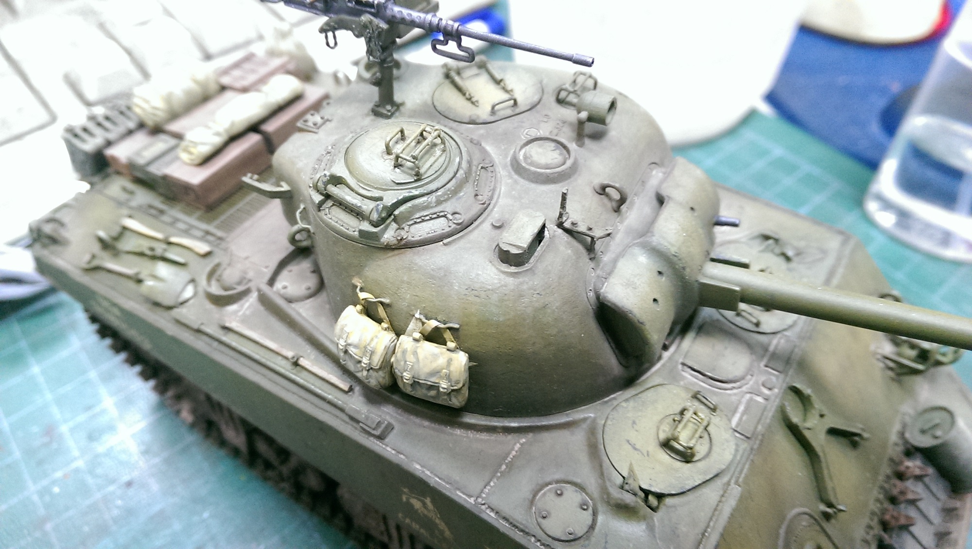

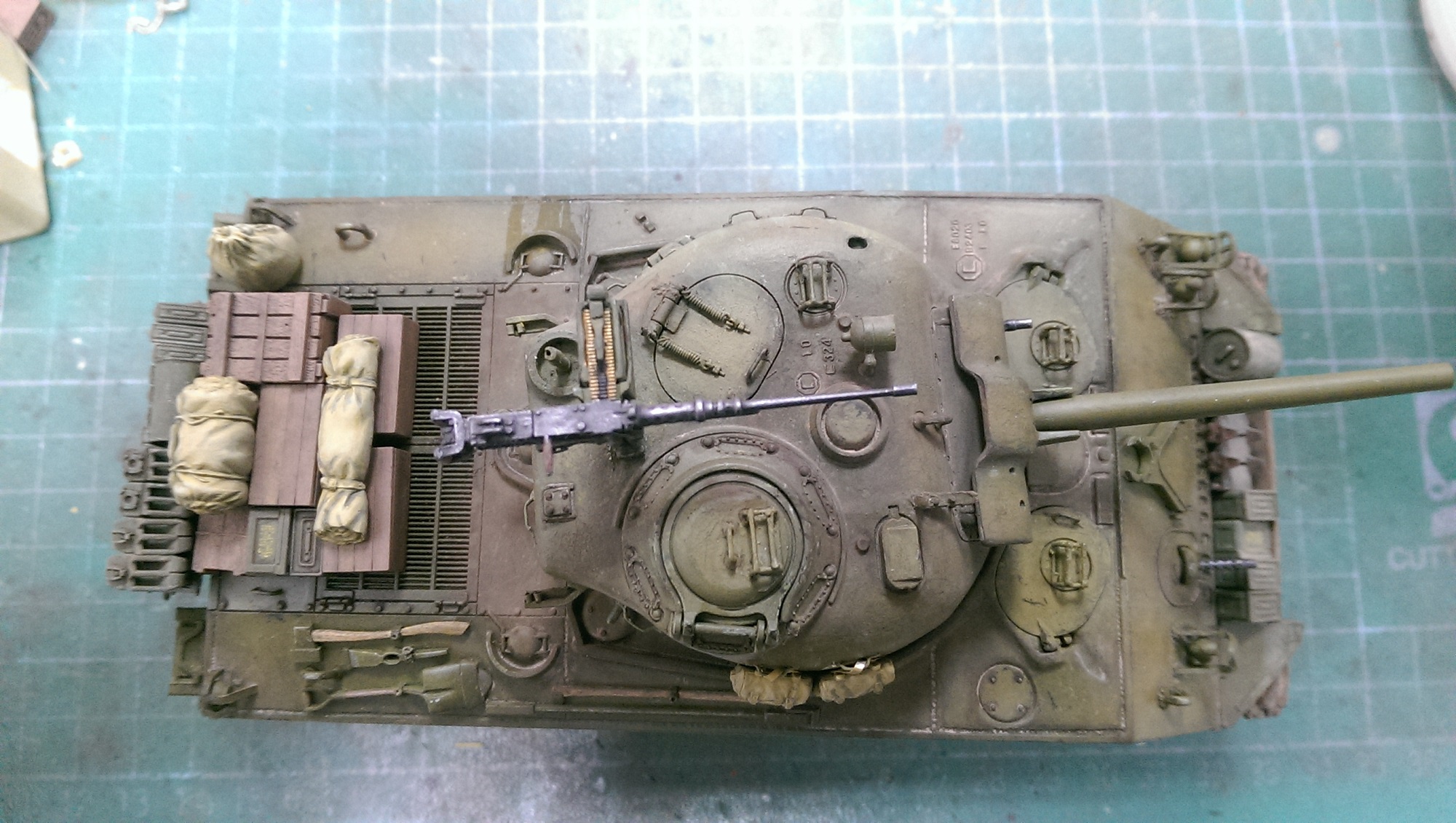

 楼主| 发表于 2015-8-14 08:15:20 | 显示全部楼层
機槍上色使用Gunze C212鐵色(1):Gunze C214黑鐵色(4)塗上,乾後用棉花棒擦出金屬感,繼續增加雜物,調整一下車身塵土
