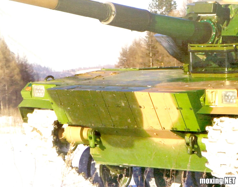

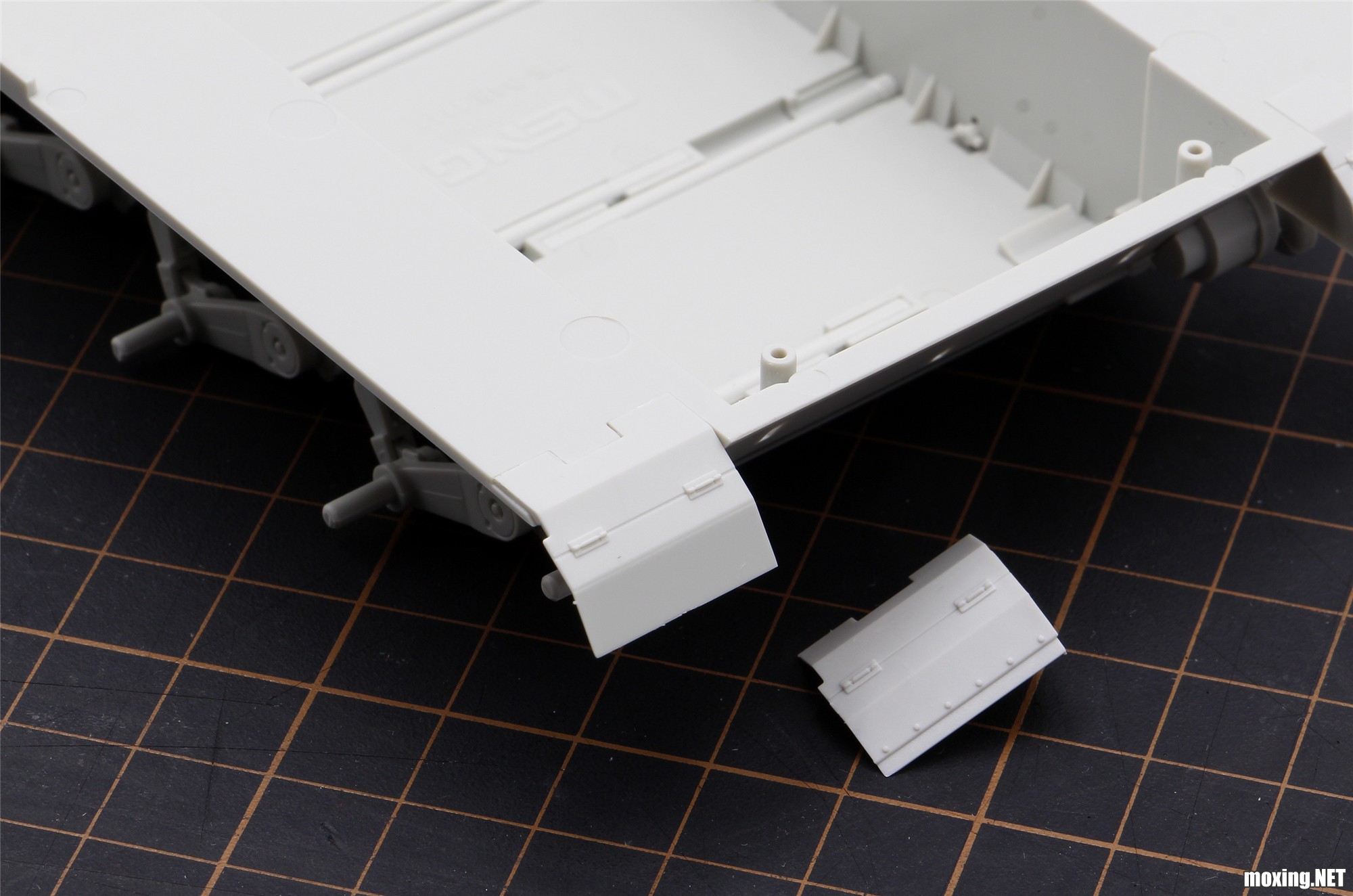

重甲版的翼子板挡泥板跟之前的阅兵版有区别,挡泥板底部没有钉子。
查看一下,实车图片这两种挡泥板都存在,安装哪一种都是可以的
而且重甲版本也有 带有橡胶块的履带,可以看到磨损比较严重,重磅模型还原了这种履带胶块磨损细节请见本站评测:/2021/1102/11506.html
挡泥板样式跟阅兵版相同,高原训练带有全钢履带。

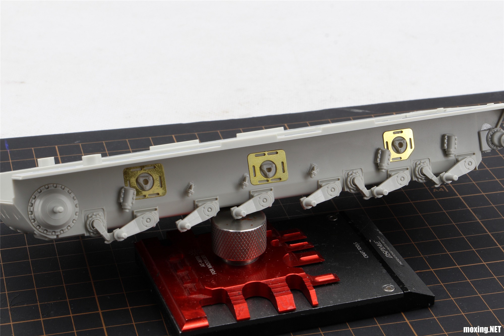

托带轮底座,新开了蚀刻片进行底座加强版细节的补强
修正了之前阅兵版的错误,之前TS-048阅兵版评测时候,有些认为这里完成后看不到无关紧要的朋友,可以把这块新开的加强板蚀刻片免费送给需要的模友了
负重轮组部分制作完成,车体部分,扭杆悬挂位置很准,定位卡的也紧,稍微一点绿盖就可以。负重轮、诱导轮制作很简单,主动轮安装时候注意轴套安装位置

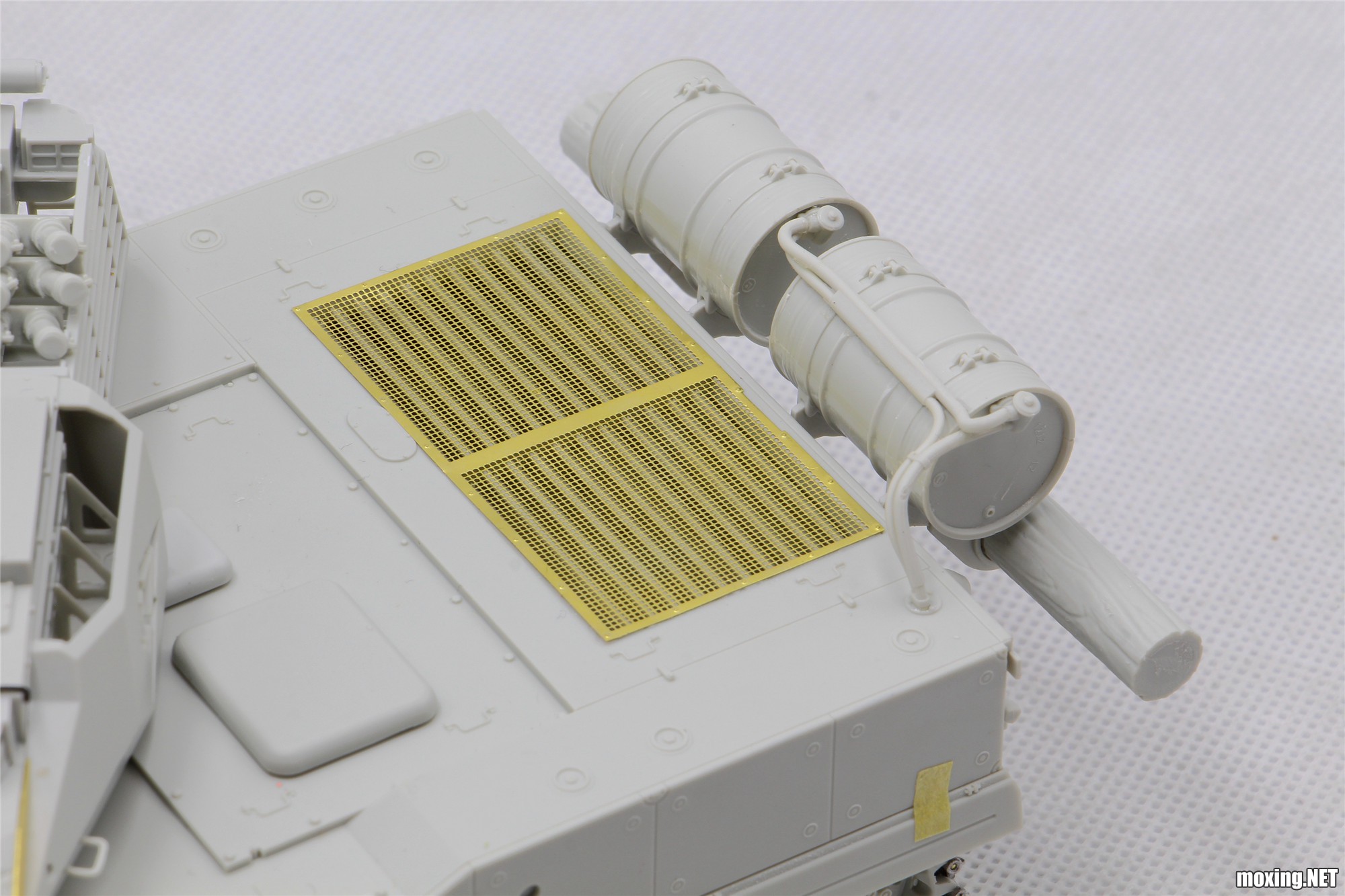

辅助动力舱(也可能是空调?APU?)这里由之前的阅兵塑料件替换成了蚀刻片防爆网,希望阅兵版 以后 也能进行板件的蚀刻片升级替换

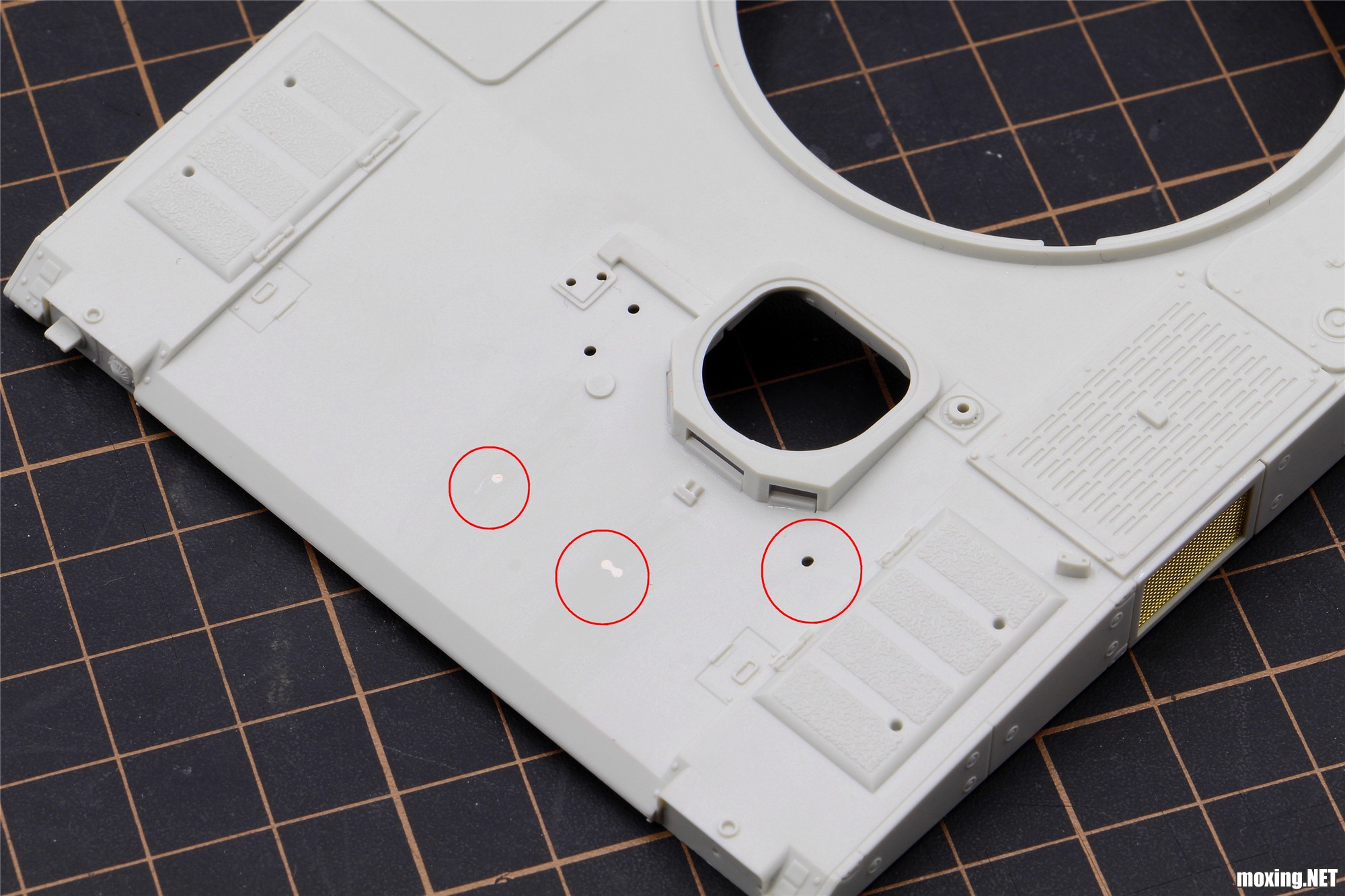

首上的、备用潜望镜、阅兵队列观察几个定位孔需要填补一下。也可以进行选择填补安装配件

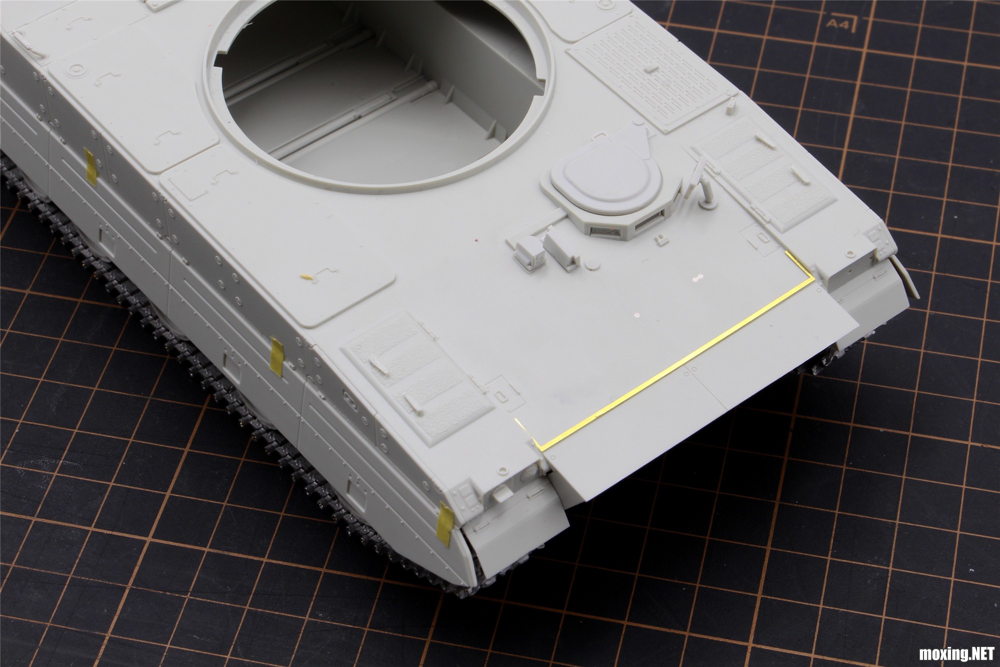

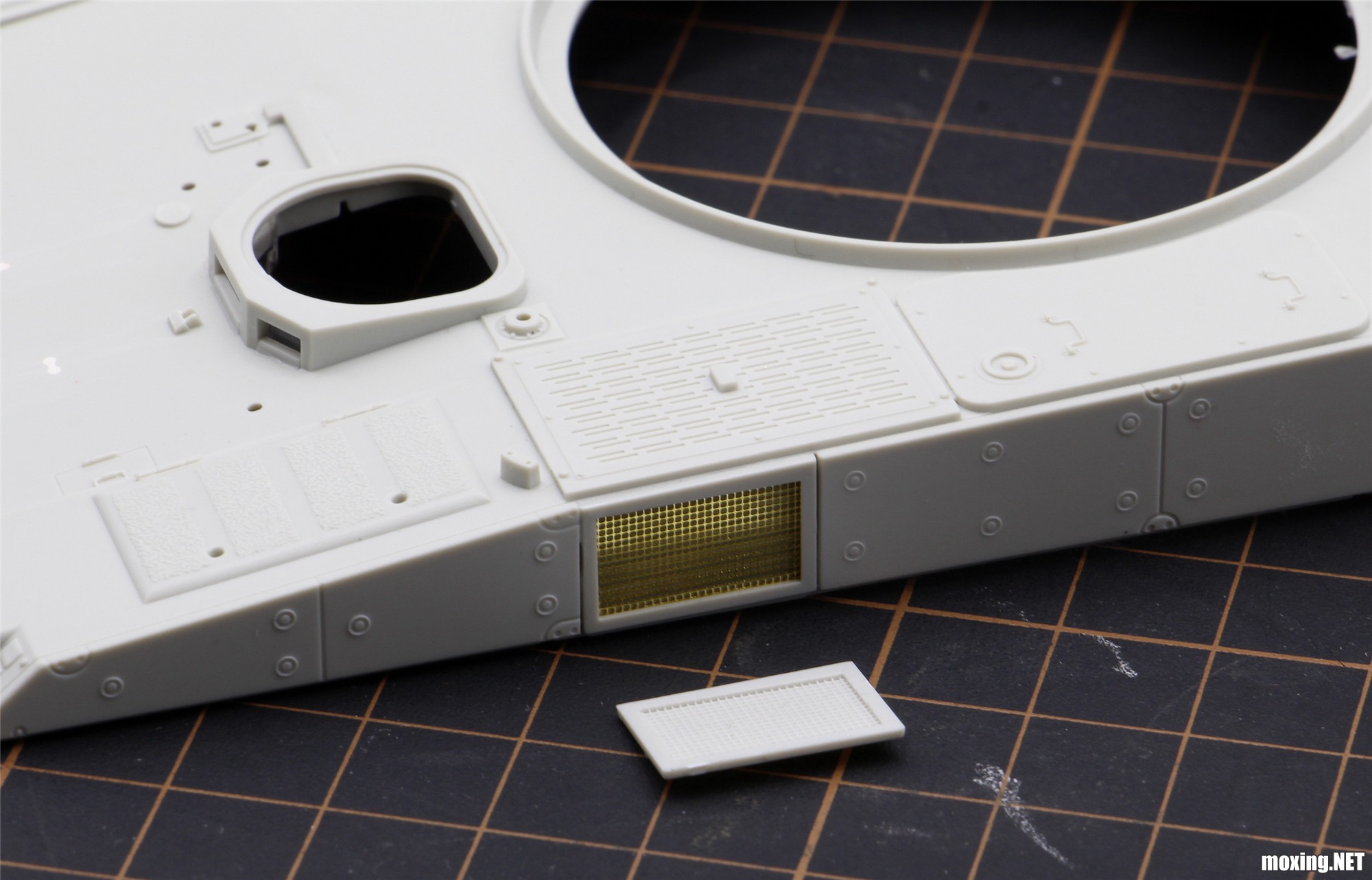

上车体发动机舱位置也有新的栅栏替换件

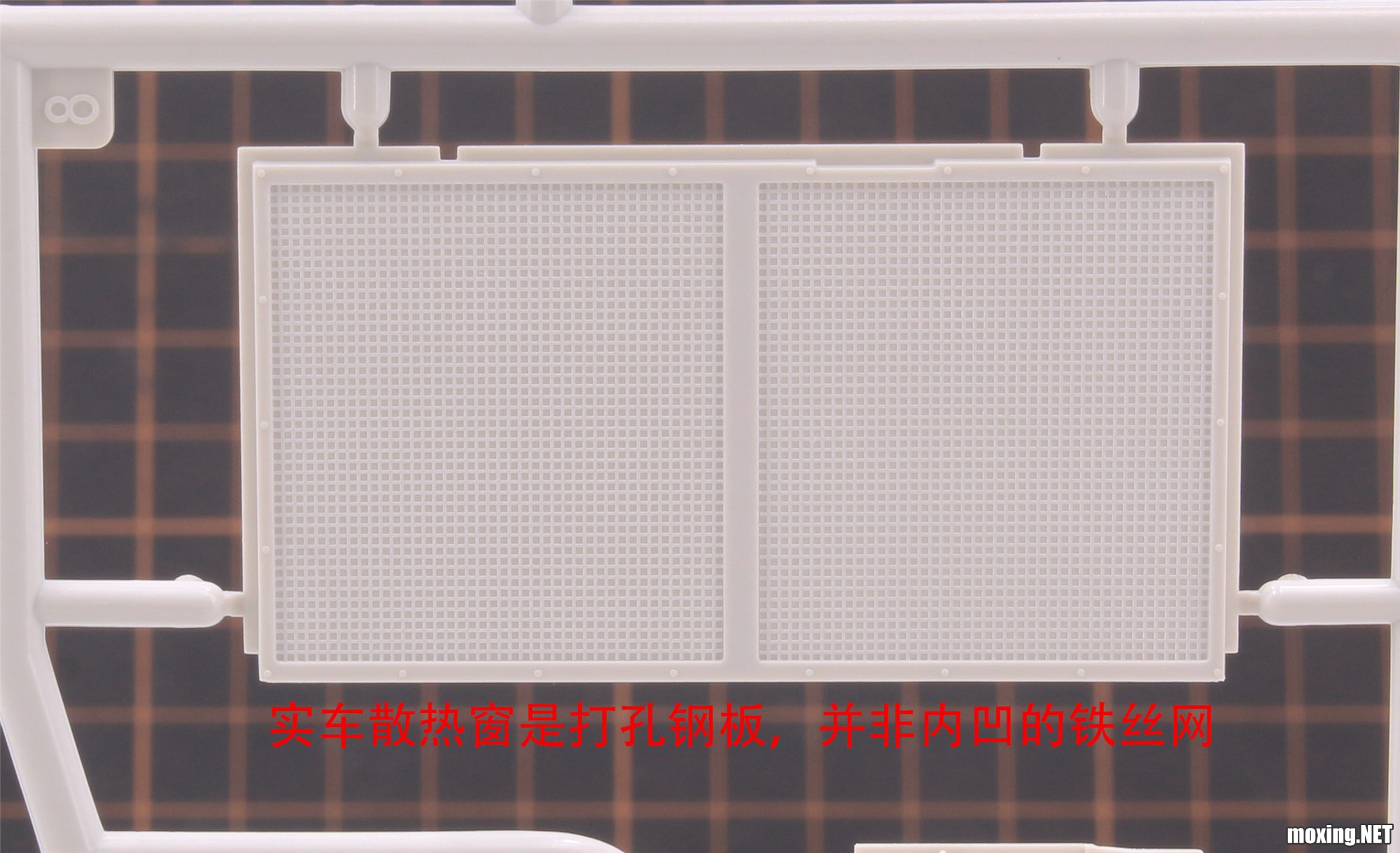

相对于阅兵版错误的内嵌塑料防爆网 ,重甲版替换成了正确的蚀刻片形态

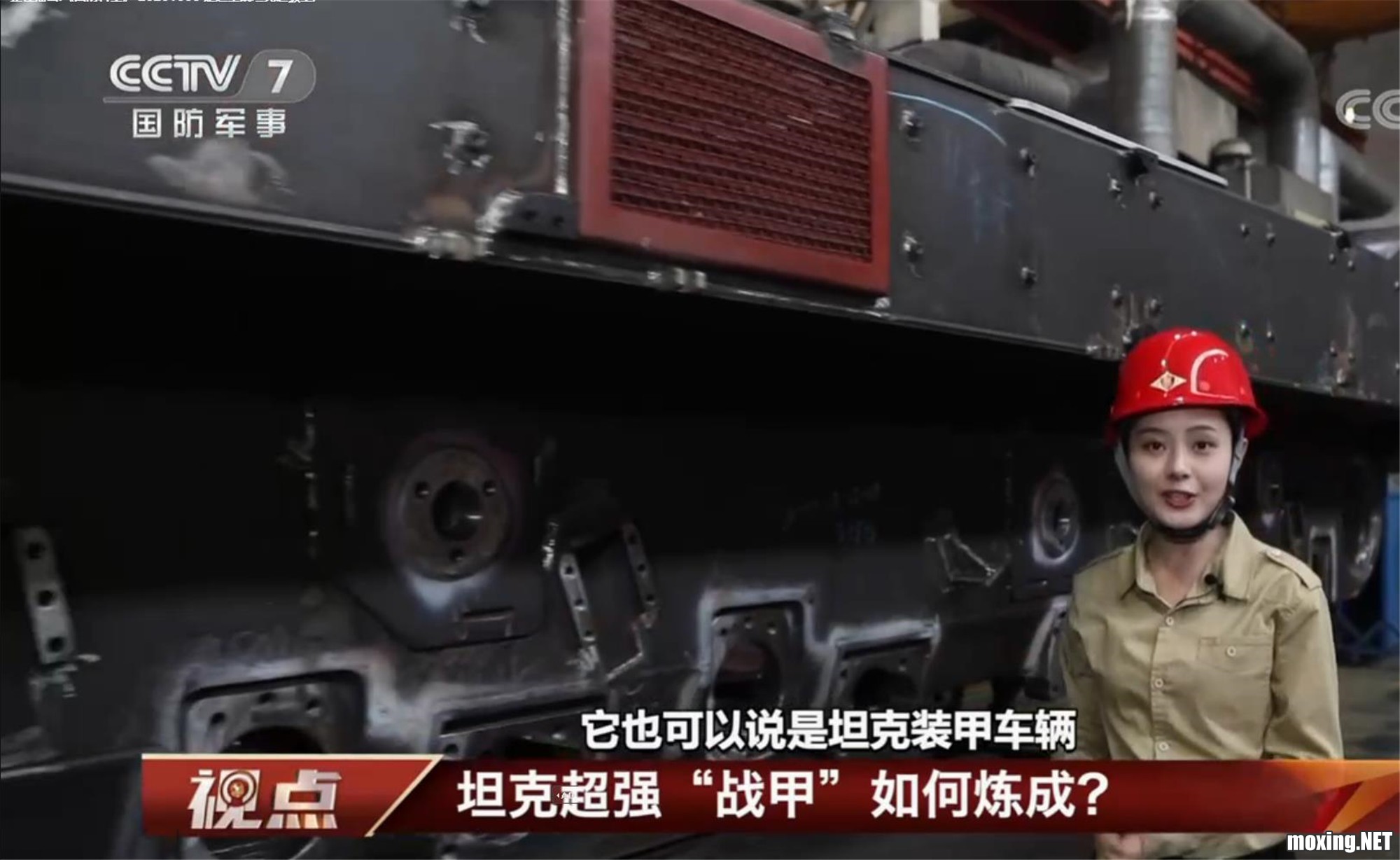

对比实车这个可以看到而更加清楚,阅兵版、重甲版的发动机舱防爆网形式是一样的,但是MENG却在同样的TS-048编号板件上开出了两种不同的样式和配置,也是很令人匪夷所思了

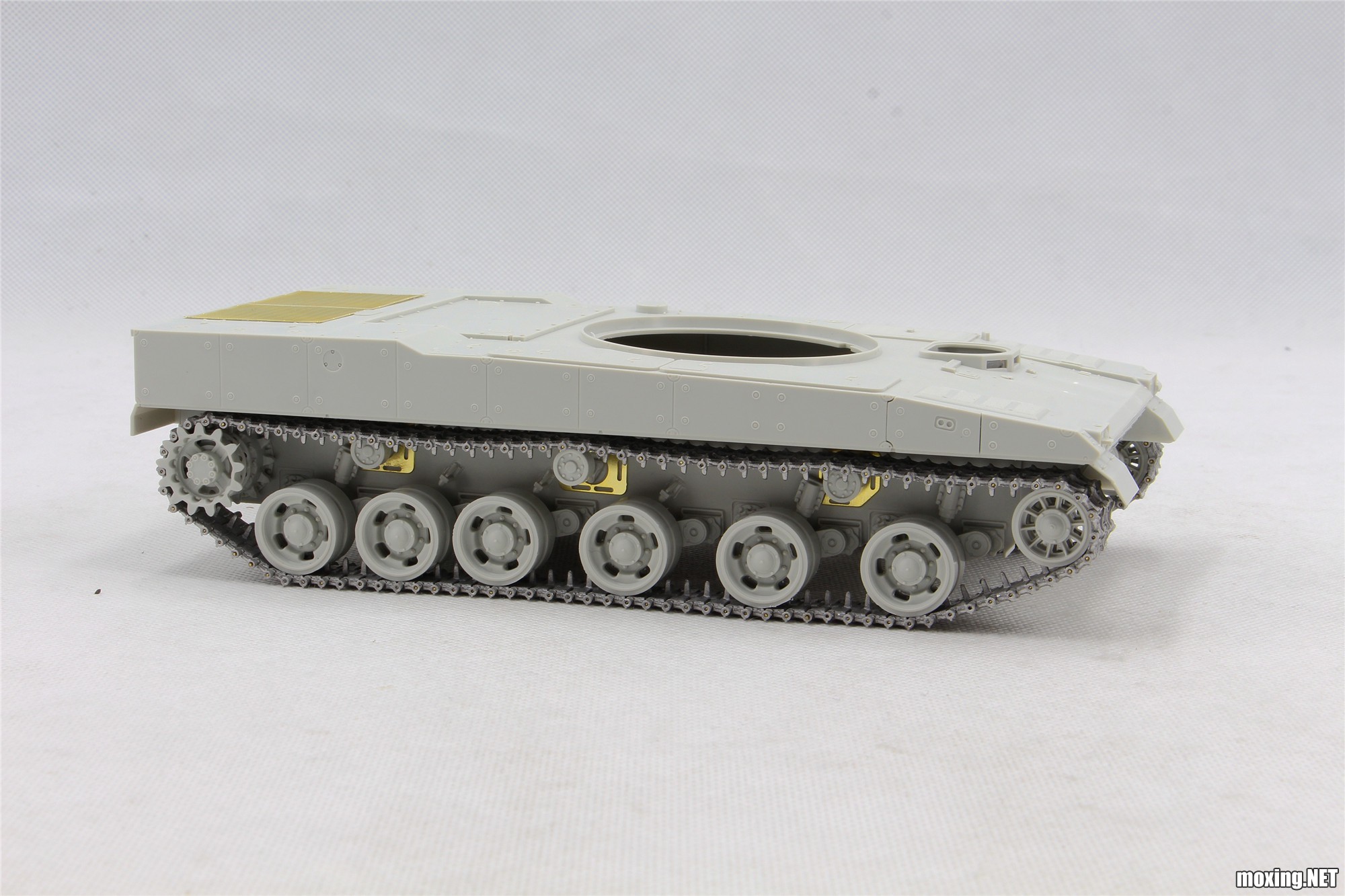

安装上负重轮组进行简单调平,老习惯,第一对和最后一对悬挂粘死,防止时间长悬挂趴窝。
不安装裙板的情况下,托带轮加强板金光闪闪。

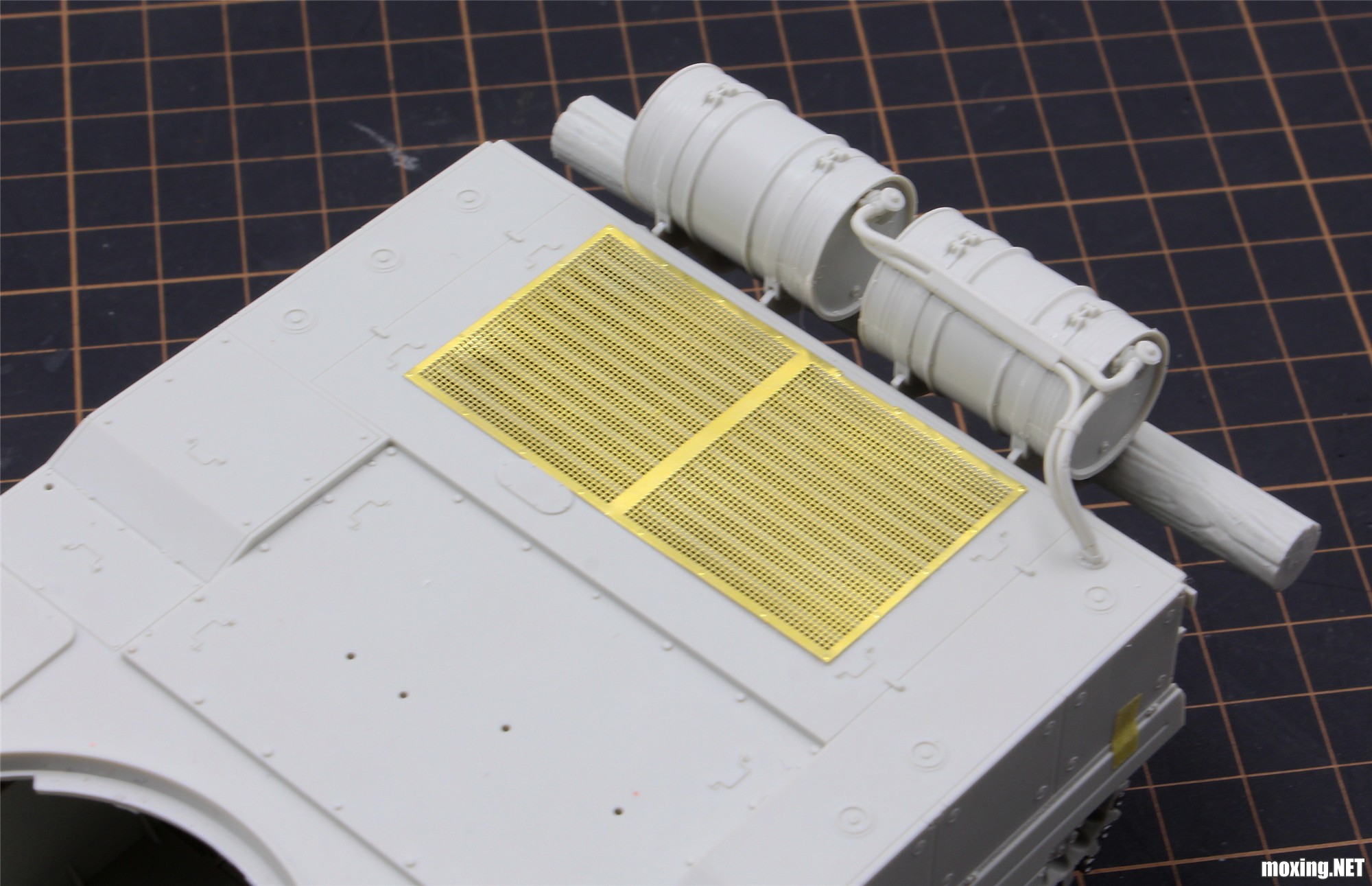

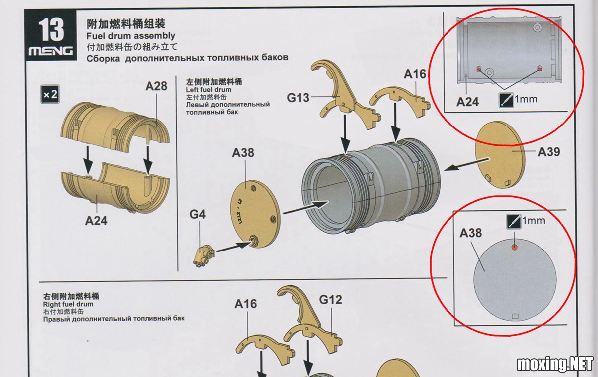

尾部油桶零件安装,油桶为两半开模,因为细节比较多,需要粘结固化打磨缝隙需要比较仔细。自救木也是两半开模但是细节简单打磨起来随意一些 IMG_3907.JPG
油桶粘结时候主要提前打孔,方便后面油路管线的定位安装
相对于阅兵版,重甲版新的软胶件(TS-048)增加的软胶油路管线,适应绿盖和泉微教师不太吃胶,加上软胶的弹性不容易塑形,最后使用镂空502直接固定,更加迅速也方便弯管塑形
轻甲版也是可以带有自救木支架的
安装首下附加装甲,车体部分基本完成
首下的附加装甲是一块整体,没有做成拆件。
实车的首下,还是有其他多种状态的
右侧车灯旁边有个类似小舱门的零件,M看实车图并不是所有车辆都有,应该是一个选装件
车体前部细节。增加了附加装甲 ,车头看起来厚重许多
车体尾部细节,防爆网细节终于准确还原实车细节了。希望这个防爆网能对之前的TS-048进行免费升级补件下,替换阅兵版里那个内凹的错误塑料防爆网
油路管线是螺纹结构的,最接近还原 但是田宫T-72里面的带有的黑色管线,有高要求的模友可以替换自己改造下

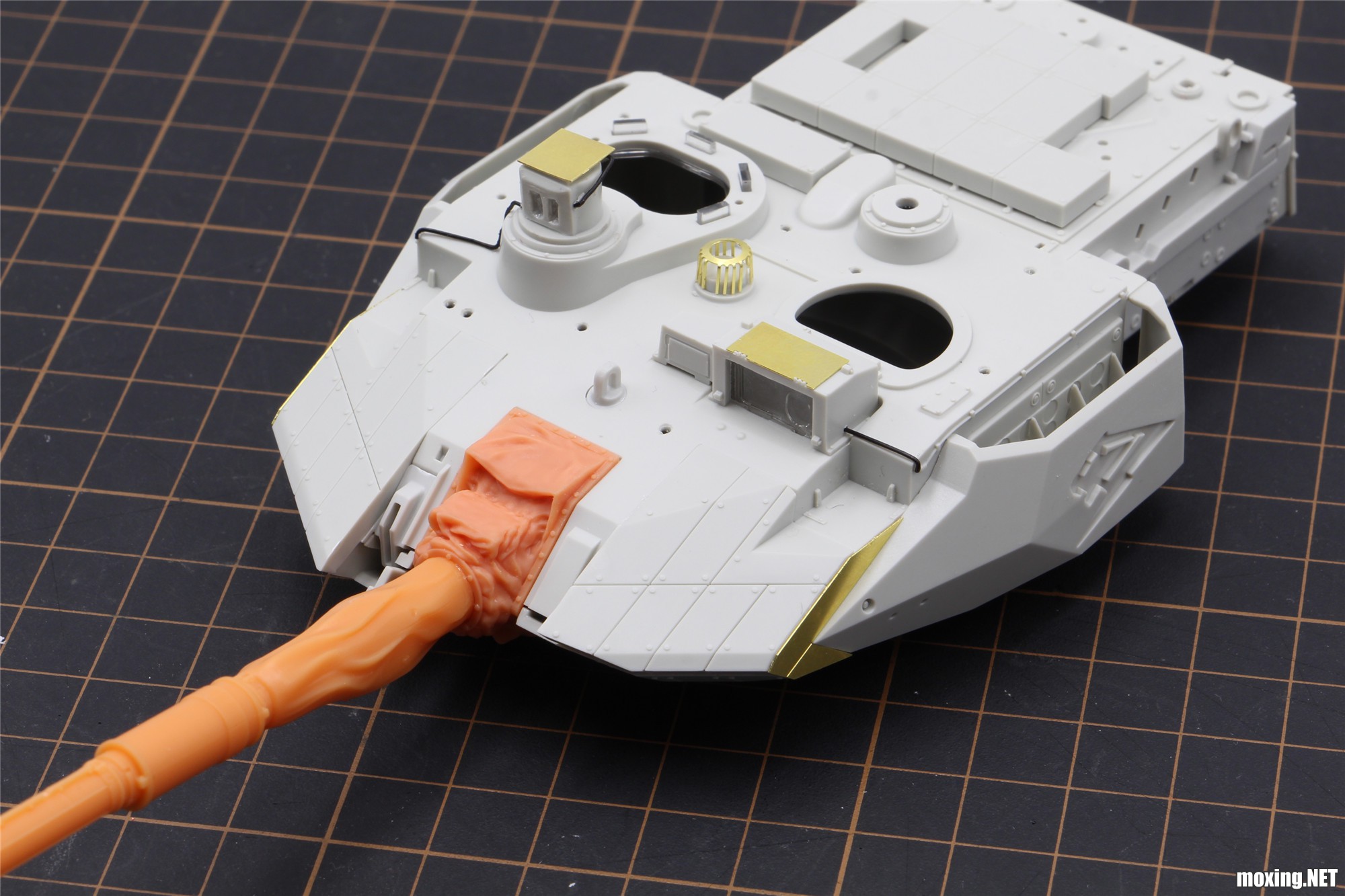

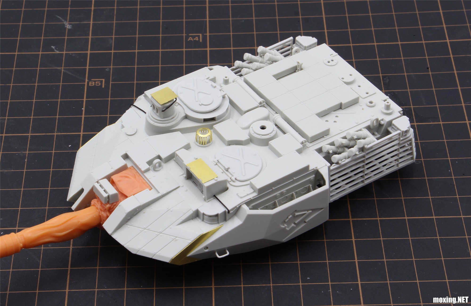

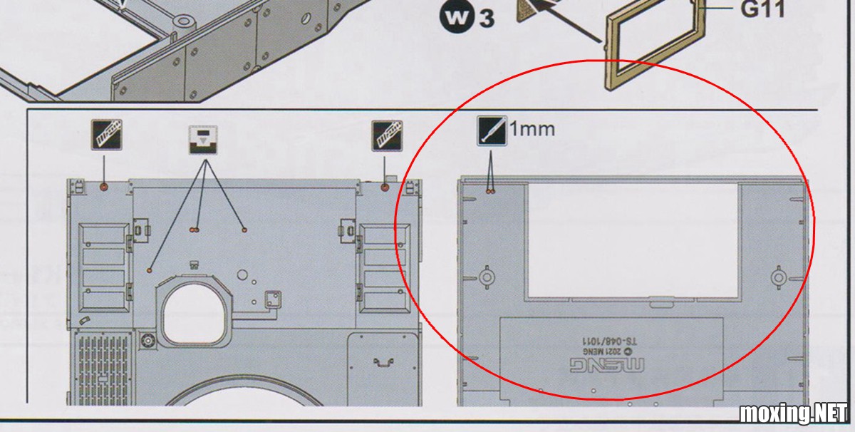

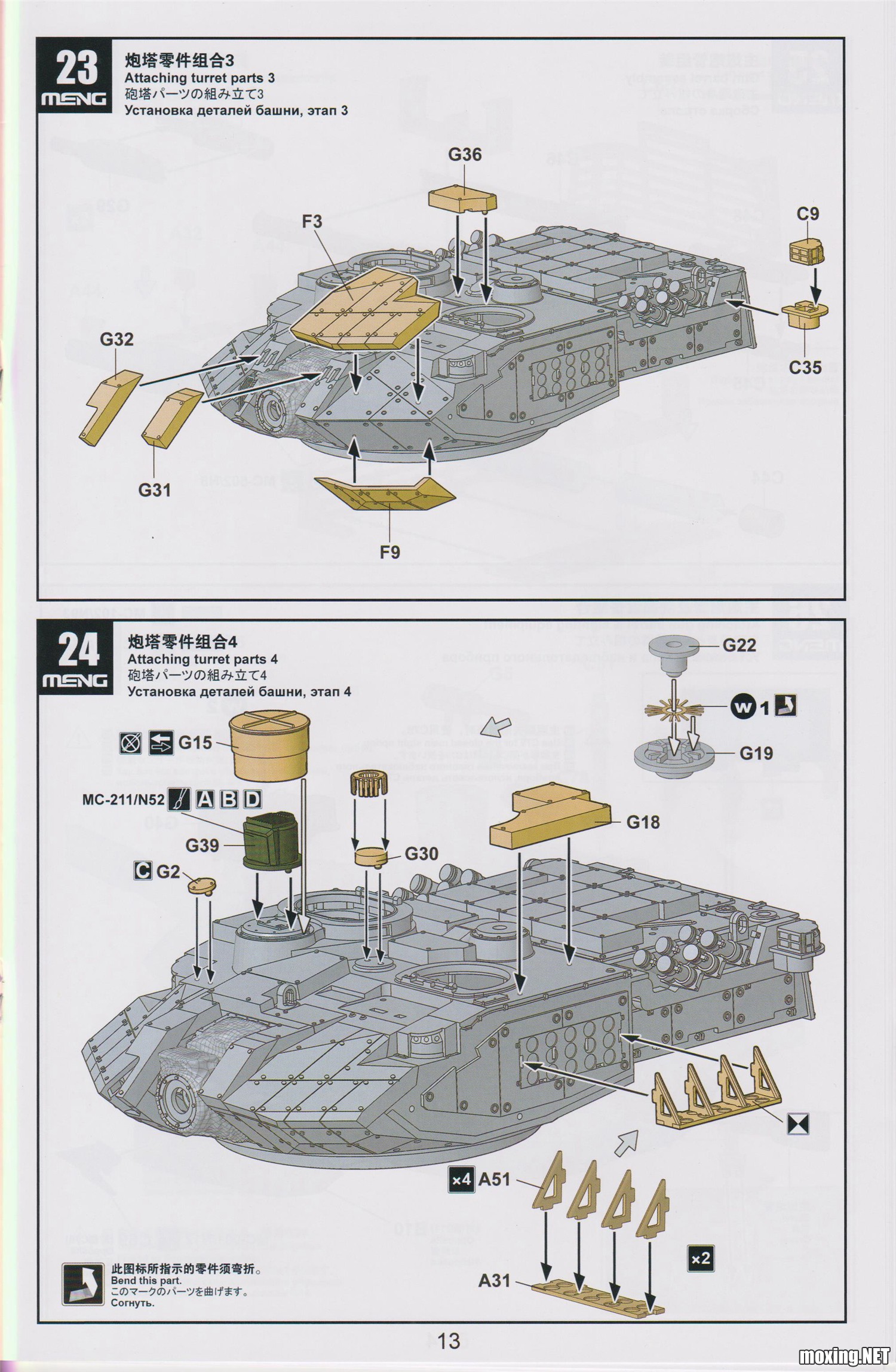

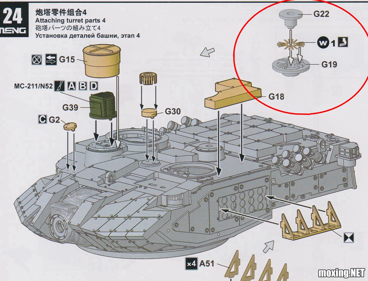

炮塔部分首先要手钻出炮塔附加装甲和设备的定位孔,相对于阅兵版,定位孔密密麻麻多了很多
炮塔部分零件安装鼻尖简单,定位孔都十分准确。注意打孔使用1毫米的钻头

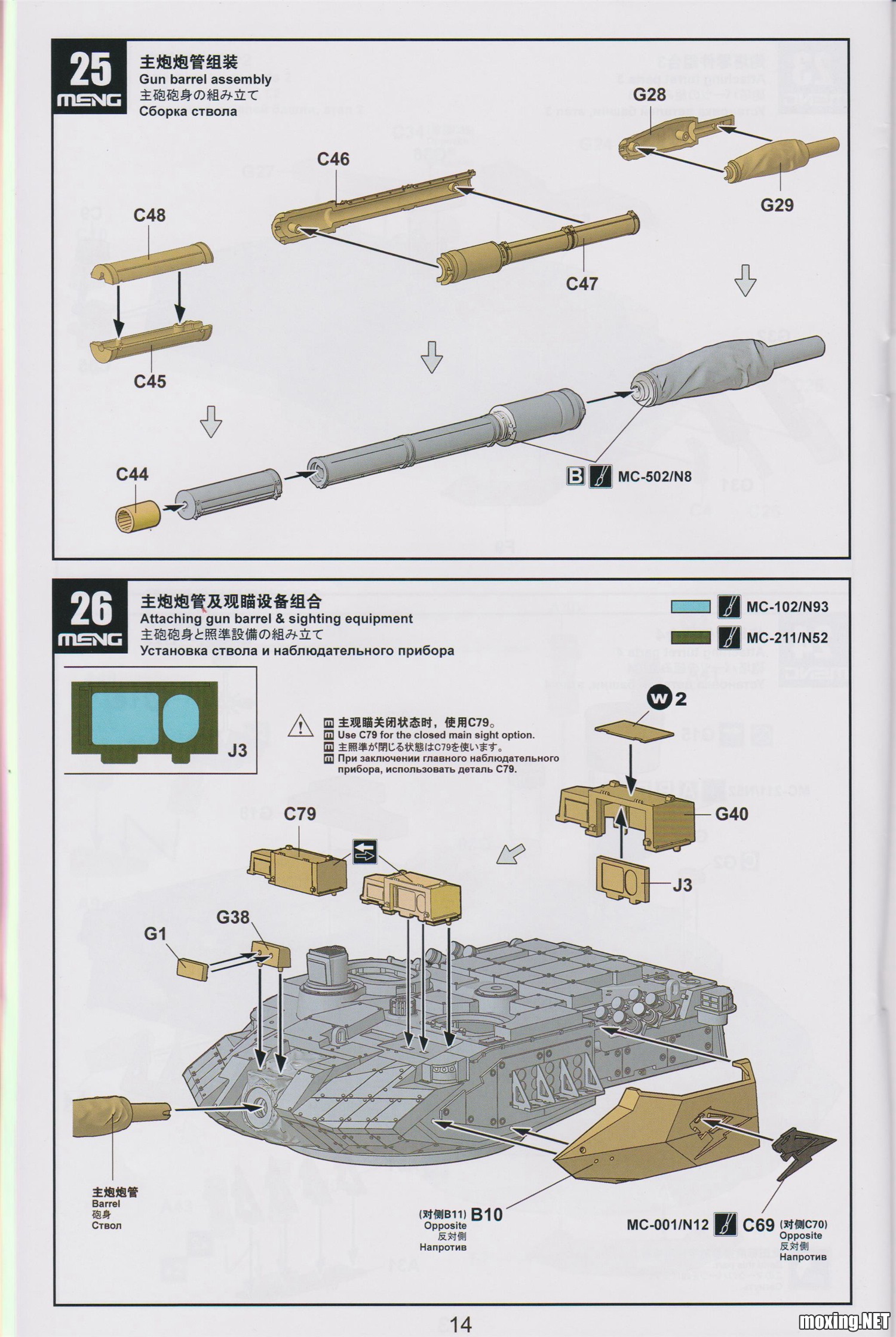

炮管使用的八爪打印炮管,细节不错笔直度也好。
本站评测 http://www.moxing.net/2021/1102/11505.html
炮盾和炮口使用了LIANG的打印帆布炮盾和打印炮口
本站评测 http://www.moxing.net/2021/1102/11507.html

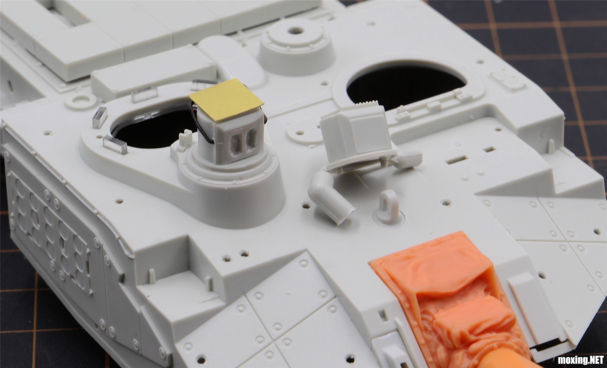

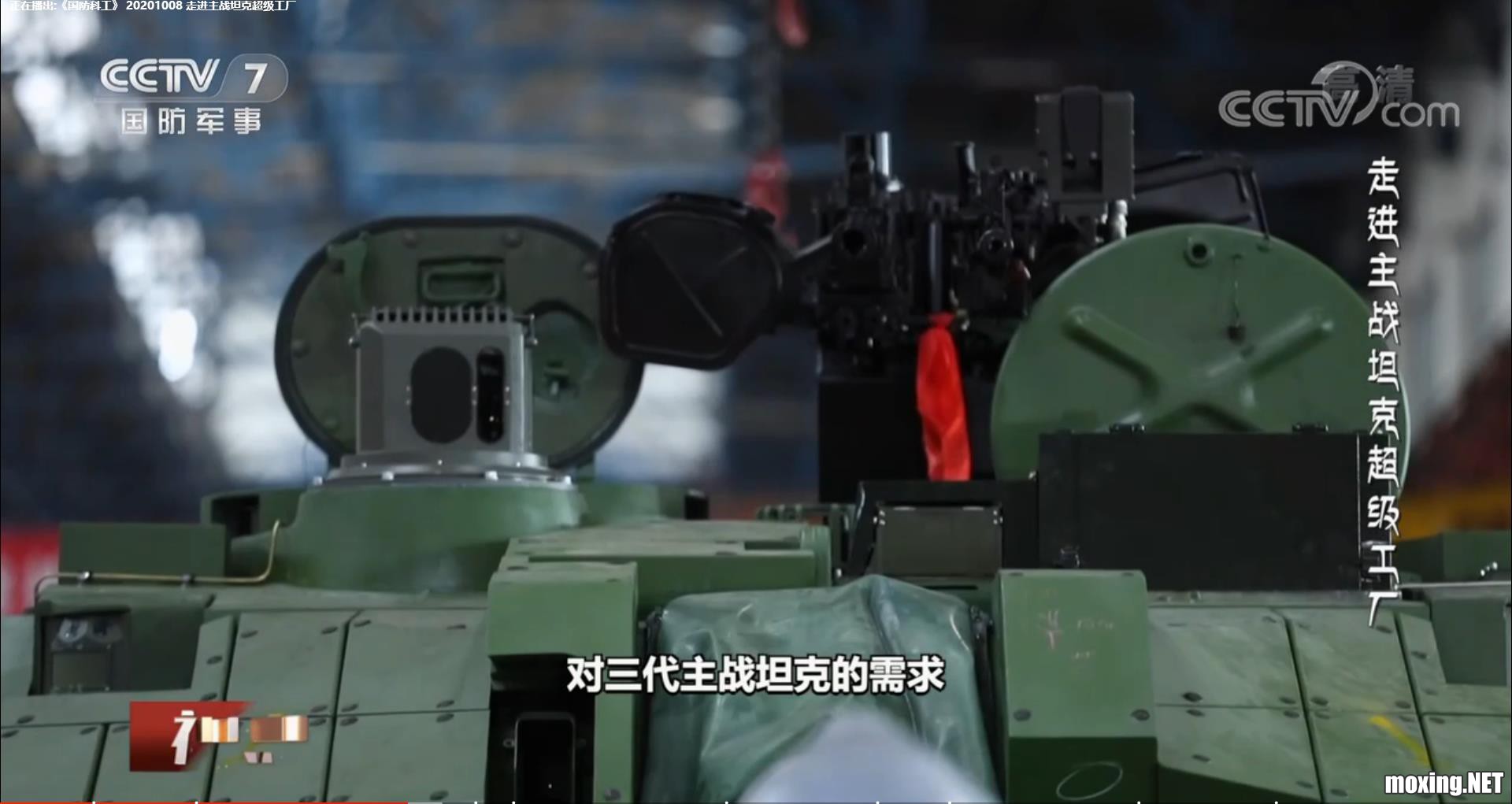

周视仪的盖板 两侧是有连接结构的,MENG没有开出来这个结构

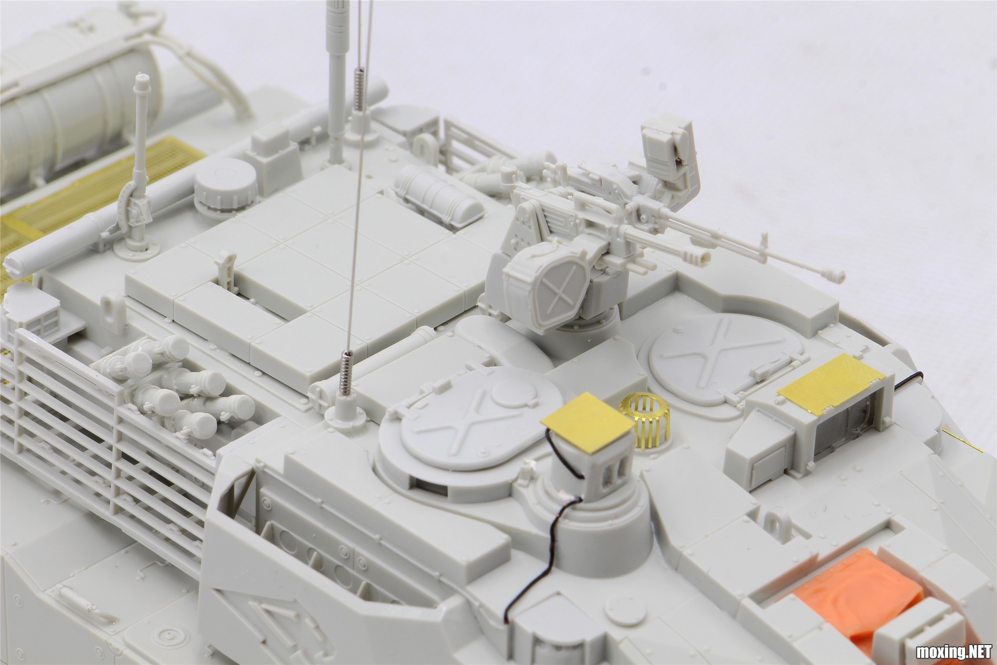

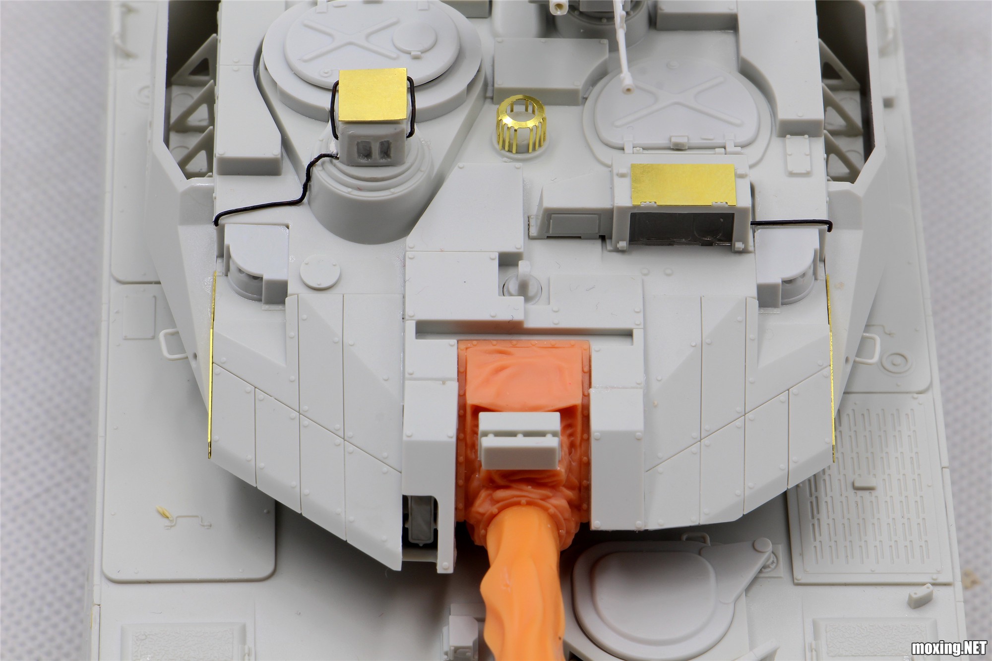

周视仪依旧是关闭状态不能打开,这里对比实车图片,打磨掉周视仪盖板吗,使用推刀勾刀做出打开状态的观瞄,蚀刻片重新制作盖板,铜丝只做了盖板链接结构。 简单改造制作了打开状态的周视仪,
坦克的观瞄设备基本就是炮塔部分的灵魂
囧囧有神的周视仪还是得打开啊
炮长镜盖板终于羞答答的玫瑰打开了, 炮长镜 周视仪 缺失的连接管线使用 铜丝改造连接上

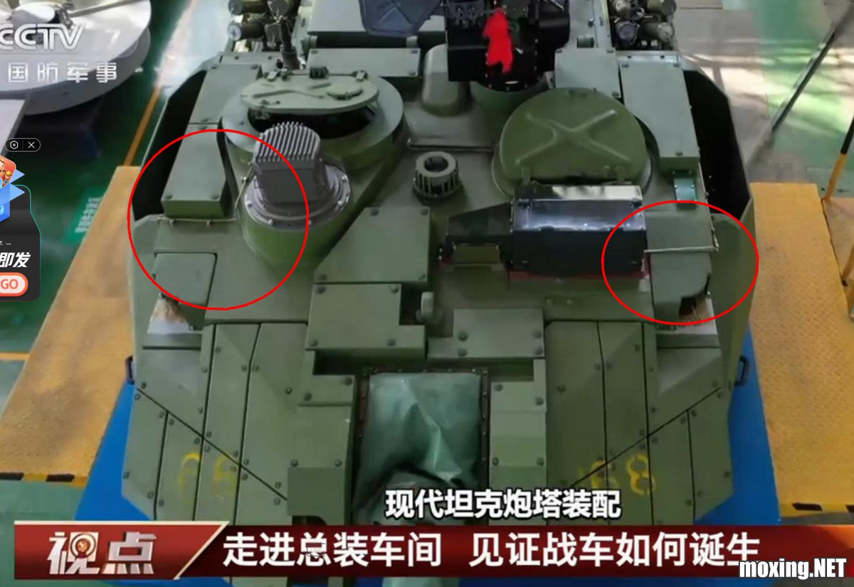

对比了一下实车图片,这炮长镜盖板长度还是缩短了
周视仪、炮长镜的炮塔两侧链接管线缺失 是用铜丝弯折补上
对比实车炮塔部分
阅兵版折这里给的肉肉塑料件终于替换掉了
很有意思的是在TS-048编号的里就有 这个零件蚀刻片弯折辅助零件,但是依旧给阅兵版肉肉塑料件

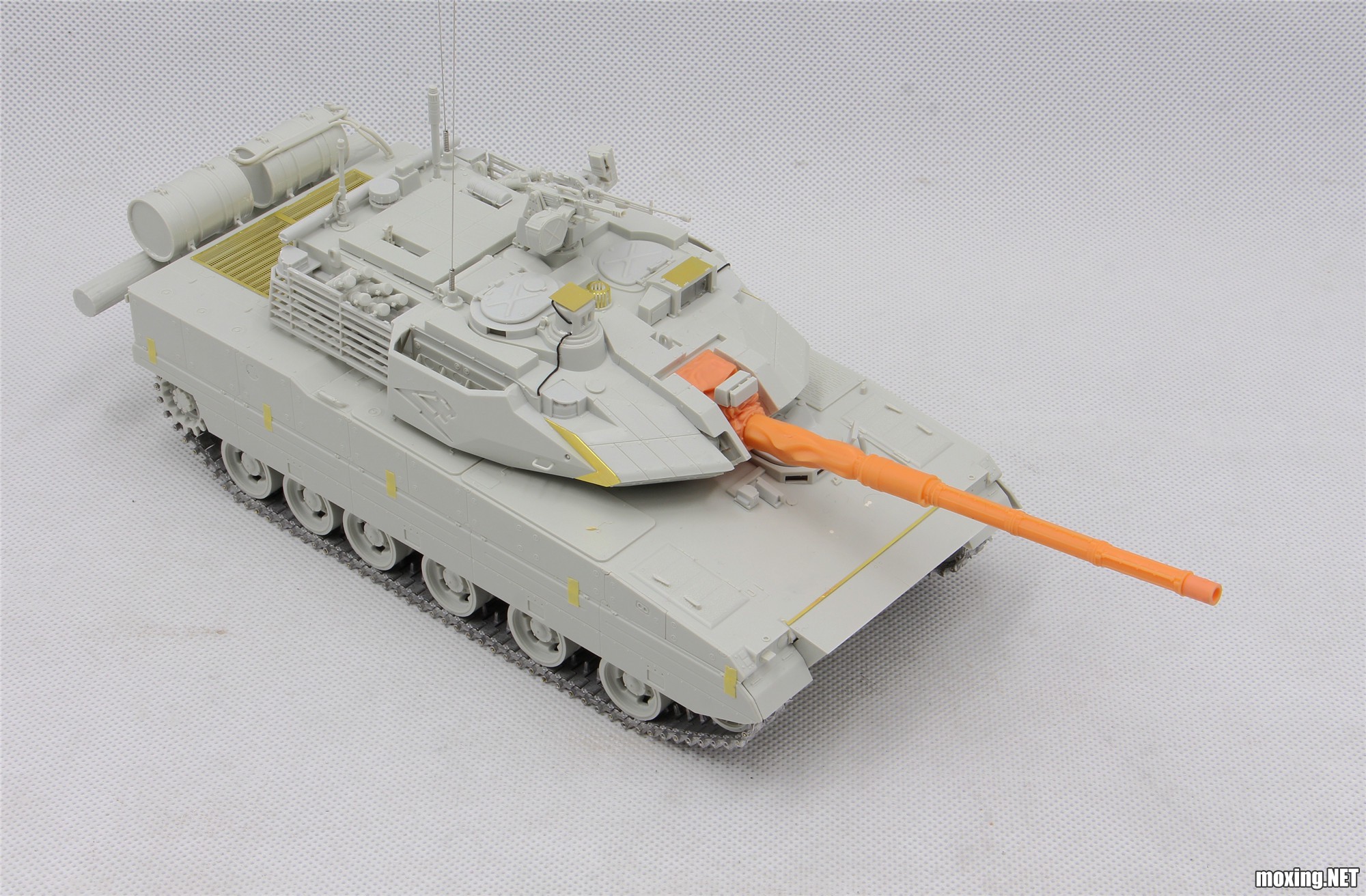

炮塔基本完成,附加装甲部分定位准确,安装简单

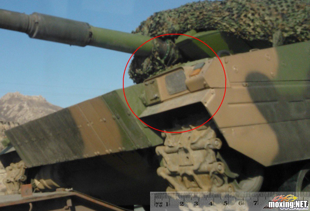

炮塔尾部附加装甲这一块很明显短了一大块
实车图同角度下看的更加清楚

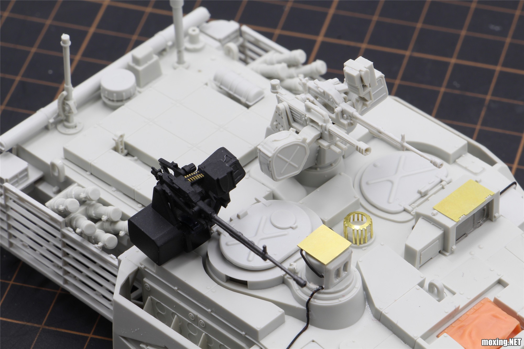

炮塔尾部的横风传感器、敌我识别警告天线都给出了打开和竖起状态选择,多余的零件也可杀肉给之前阅兵版或者其他国车了
武器站部分制作完成,武器站部分控制好点胶量 ,可以实现机枪、榴弹发射器的俯仰
相对于阅兵版武器站增加了榴弹发射器,更加威武
炮塔部分完成

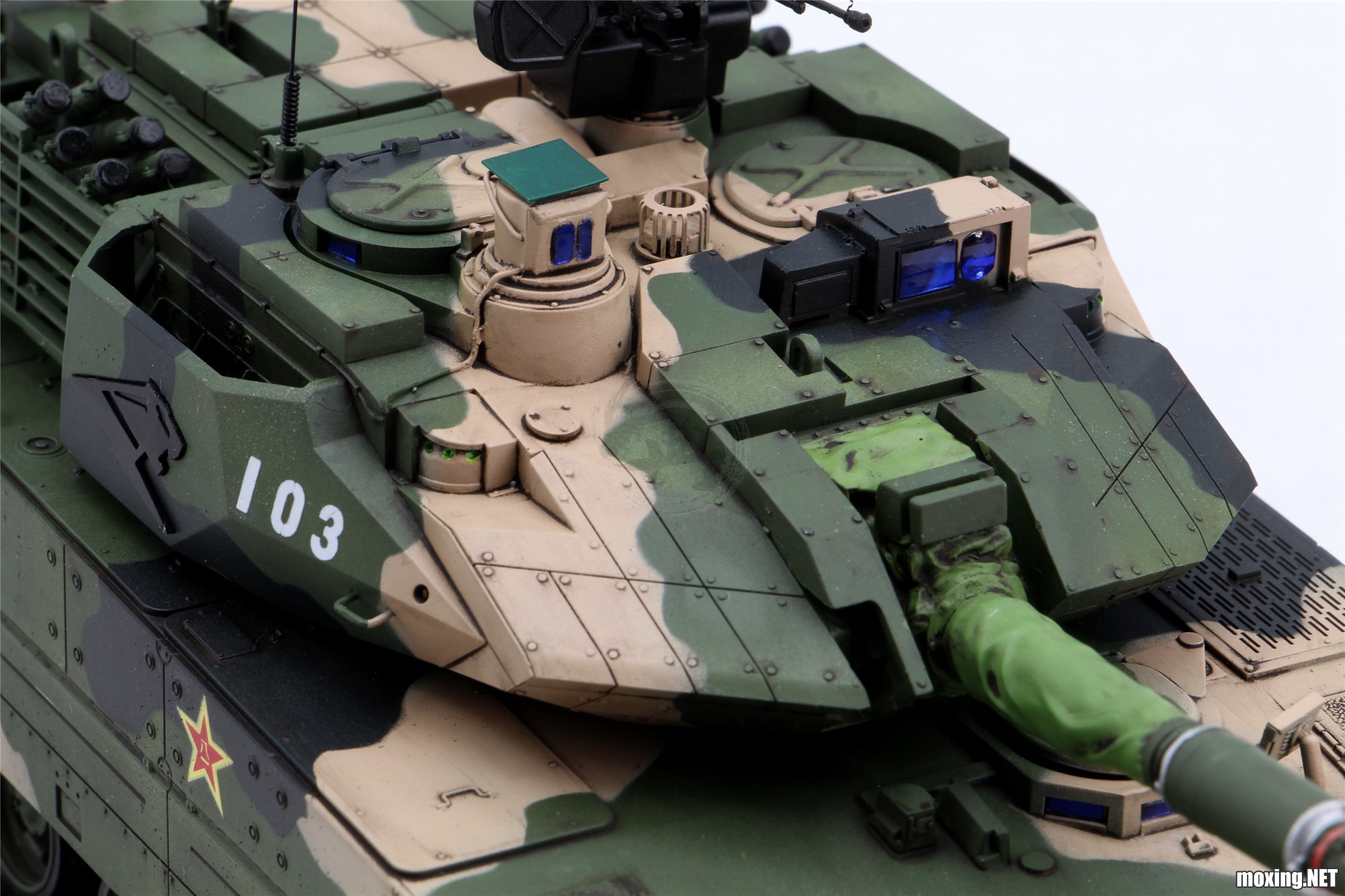

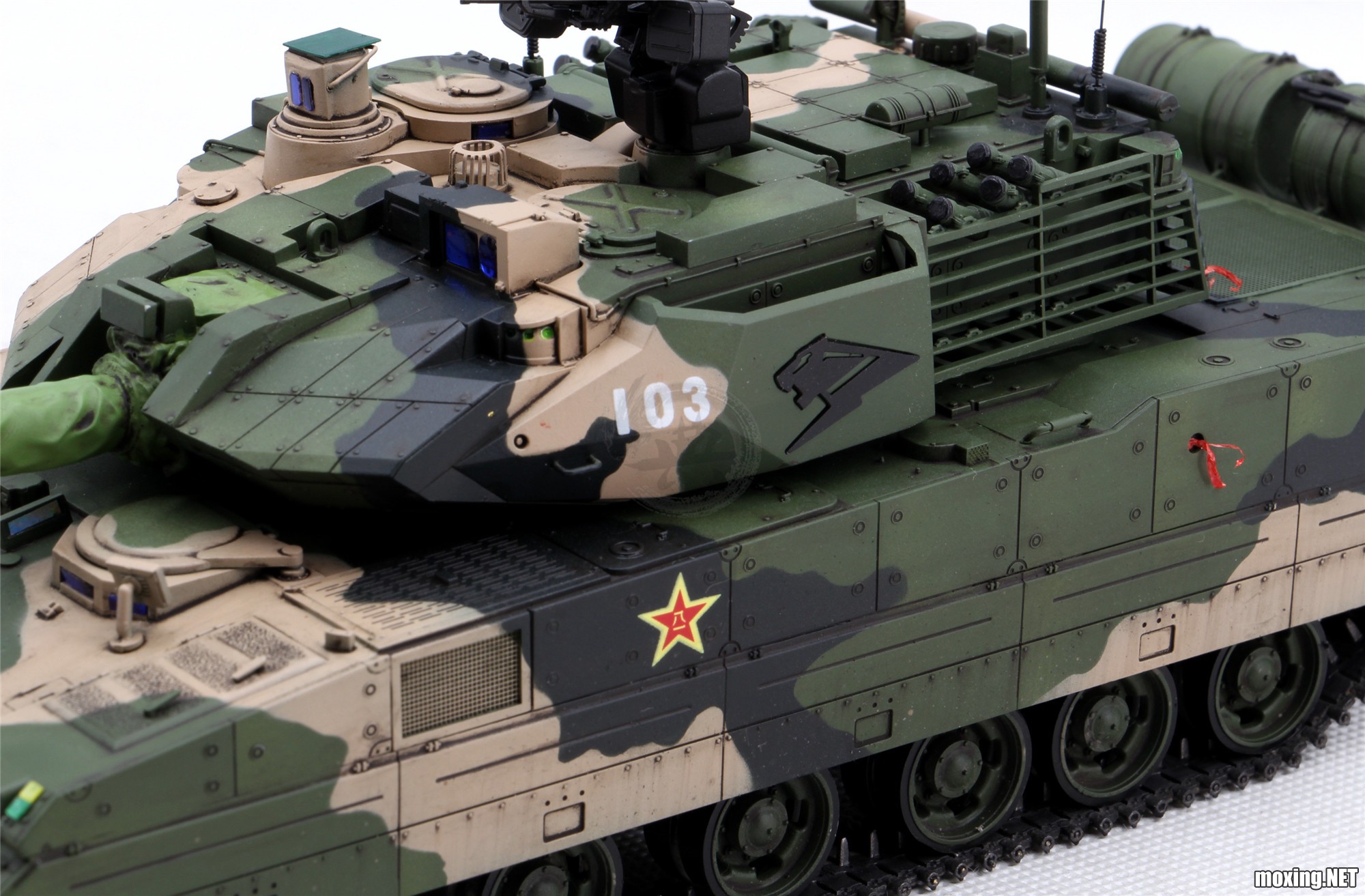

喷涂制作完完成,比较杯具的是喷涂时候炮塔掉落,搭配的打印炮管摔坏了,最后替换成自带的塑料炮管了。安装上裙板后 ,金属履带履带卡的比加紧,推推乐经常卡顿
