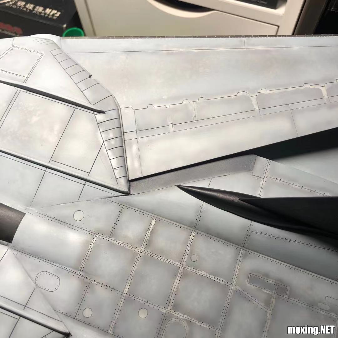

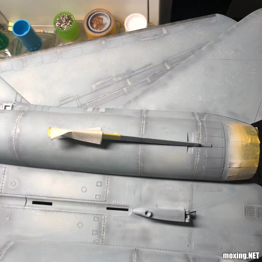

喷涂部分:

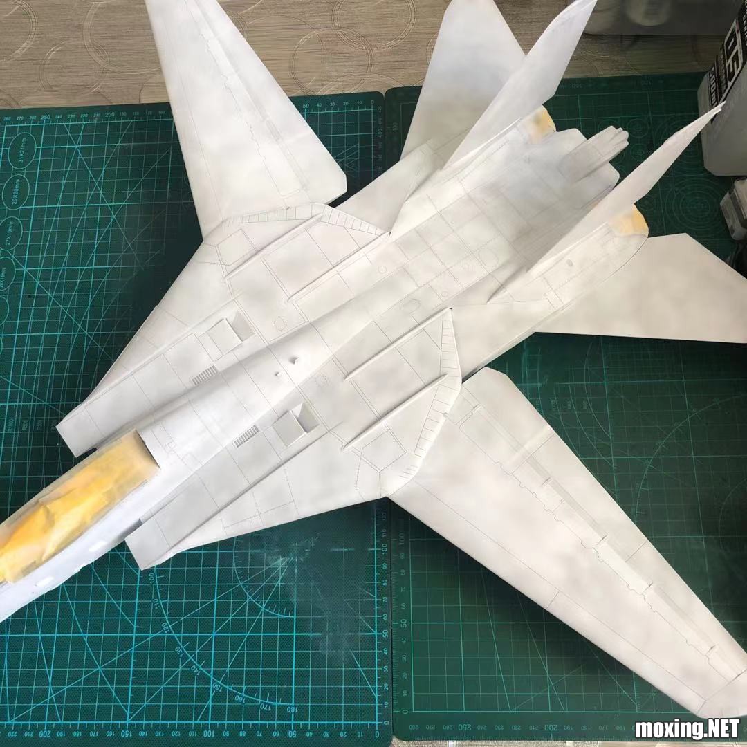

1.整体使用白色补土打底,再使用漏喷板追加锈蚀阴影。

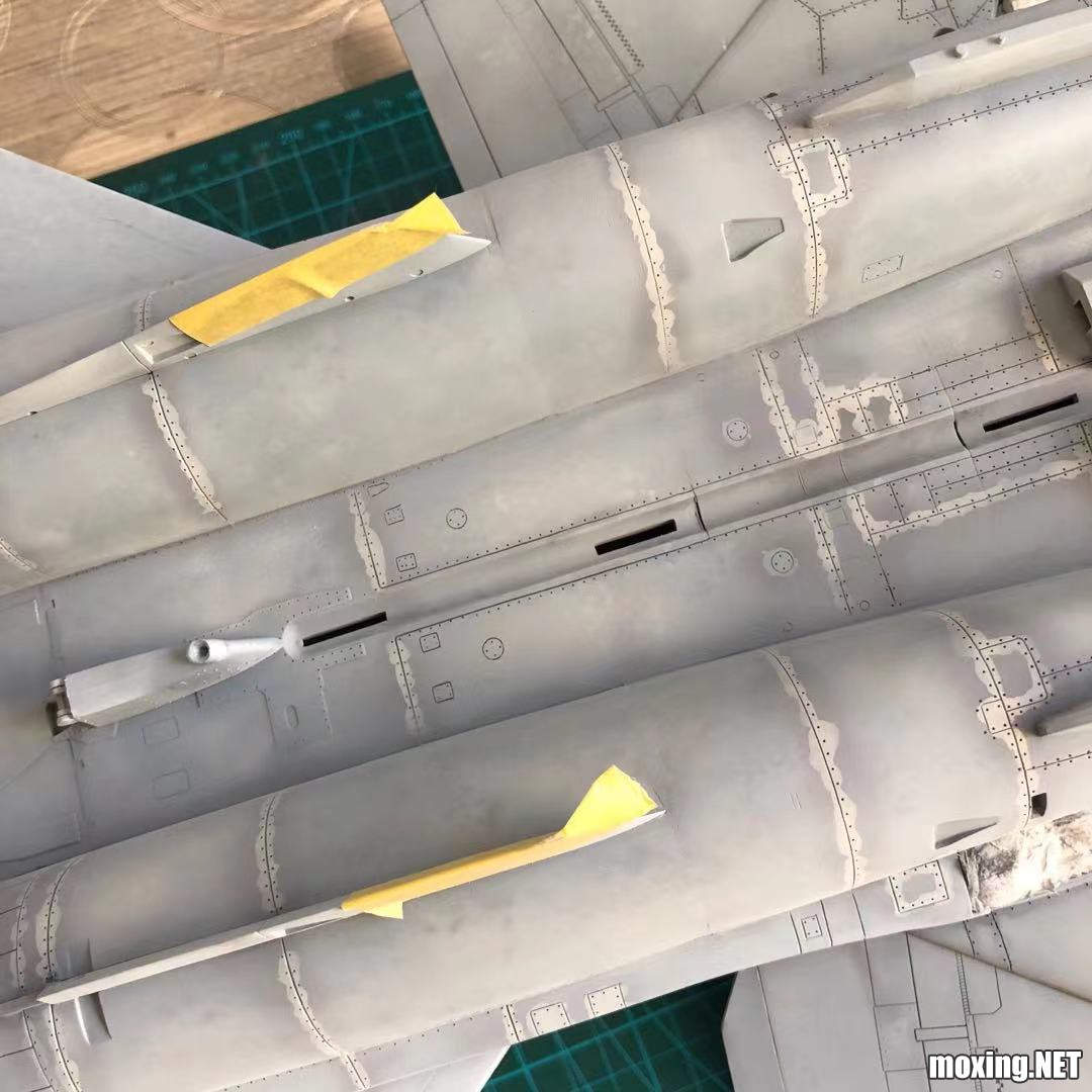

2.喷涂机身主色,再调出较浅色喷出接缝处掉漆细节,使用遮盖液勾出预掉漆线条。(遮盖可做的稍微宽一些,二次喷涂阴影时不会完全覆盖掉预留的掉漆部分。)
3.在遮盖液上薄喷深色阴影,使用较浅色再漏喷一层盐蚀效果。
4.去除遮盖液后,再用机身主色加深对不满意的遮盖掉漆部分修补。
5.遮盖喷涂黑色部分,可以使用较硬的纸板尽可能的完全遮盖浅色部分,因为遮盖喷涂漏漆是不可避免的,最重要的是喷涂过程中不小心洒出来油漆极有可能让整个模型翻车!“磨刀不误砍柴工”

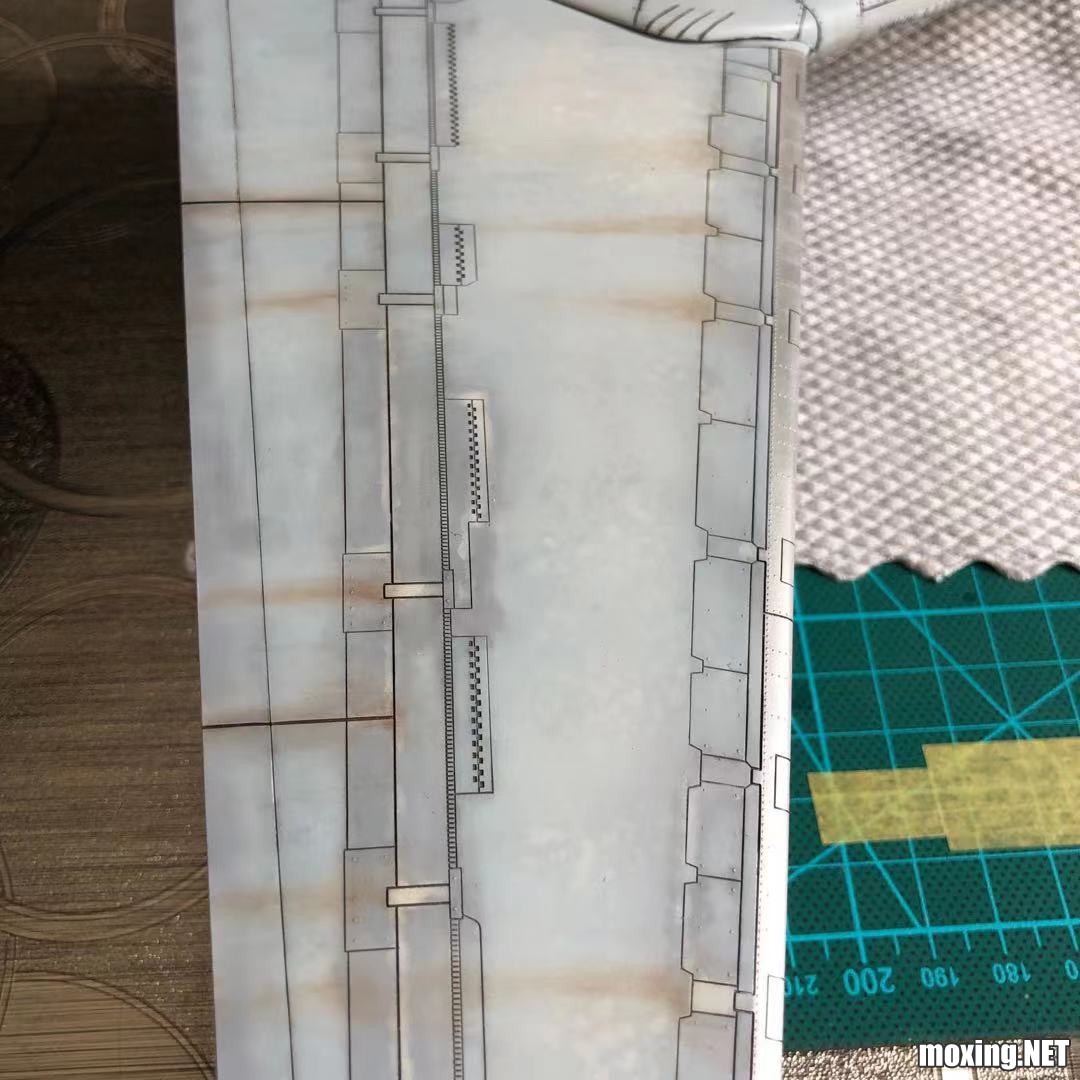

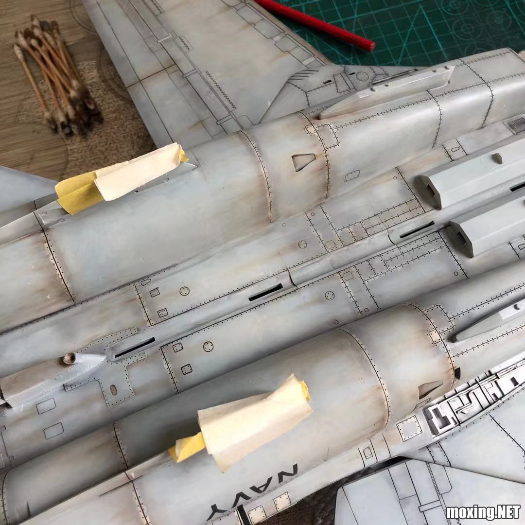

渍洗旧化部分,使用了郡士WC旧化液,直接使用毛笔描出需要流锈的位置,再使用较宽的排笔沾上稀释剂刷出细节,使用棉棒沾稀释剂抹除不需要的部分。无论是毛笔还是棉签擦拭的过程中一定要注意方向,因为战机的锈蚀受重力及风力的影响方向是一致的,所以切记前后左右乱刷!
