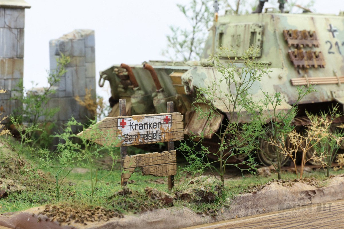

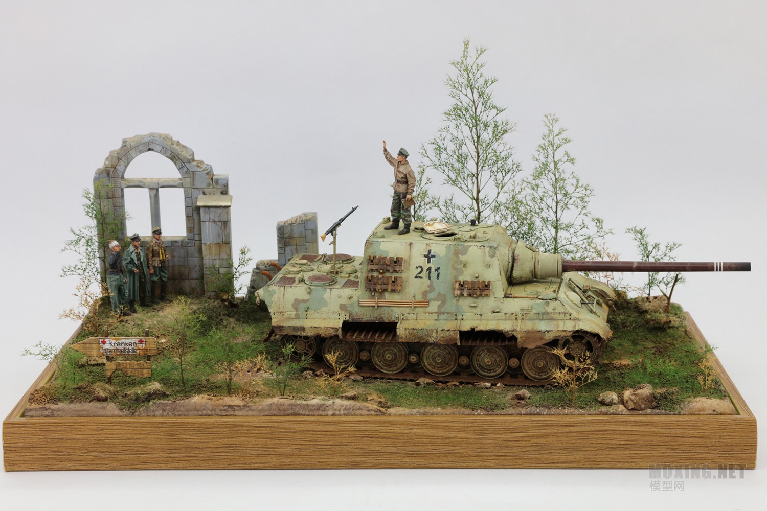

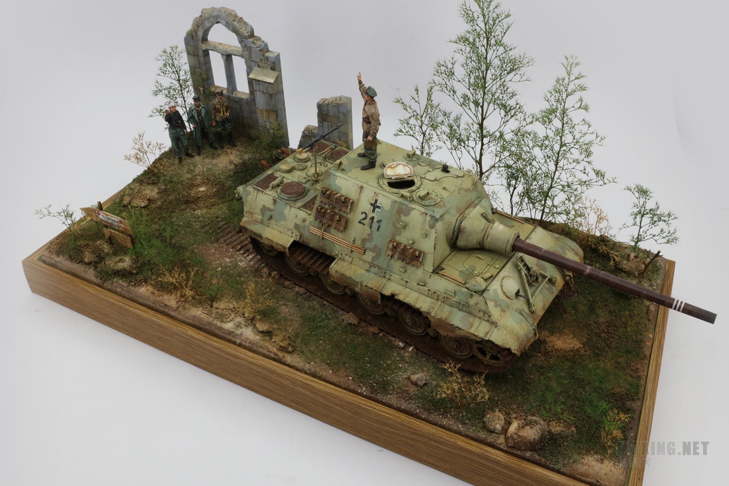

场景主题为:永别了好基友。表现了一辆战损严重的猎虎坦克歼击车,将受伤的坦克成员送至搭建在破损的教堂医疗所后,重新补给并踏上最后殊死一战的情景。此车211号为虚构车号,此处未经考证。
1S9A3180.JPG 1S9A3183.JPG 1S9A3181.JPG 1S9A3184.JPG 1S9A3186.JPG 1S9A3188.JPG 1S9A3189.JPG 1S9A3192.JPG 1S9A3195.JPG 1S9A3196.JPG 1S9A3197.JPG 1S9A3198.JPG 1S9A3199.JPG 1S9A3205.JPG 1S9A3207.JPG
板件选用:
1.    猎虎坦克歼击车:威龙6285(2016年再版)
2.    兵人:阿尔派Alpine(翻模版)
3.    教堂残墙、路牌:意大利ITALERI38505
4.    地台:自制
制作简要过程:

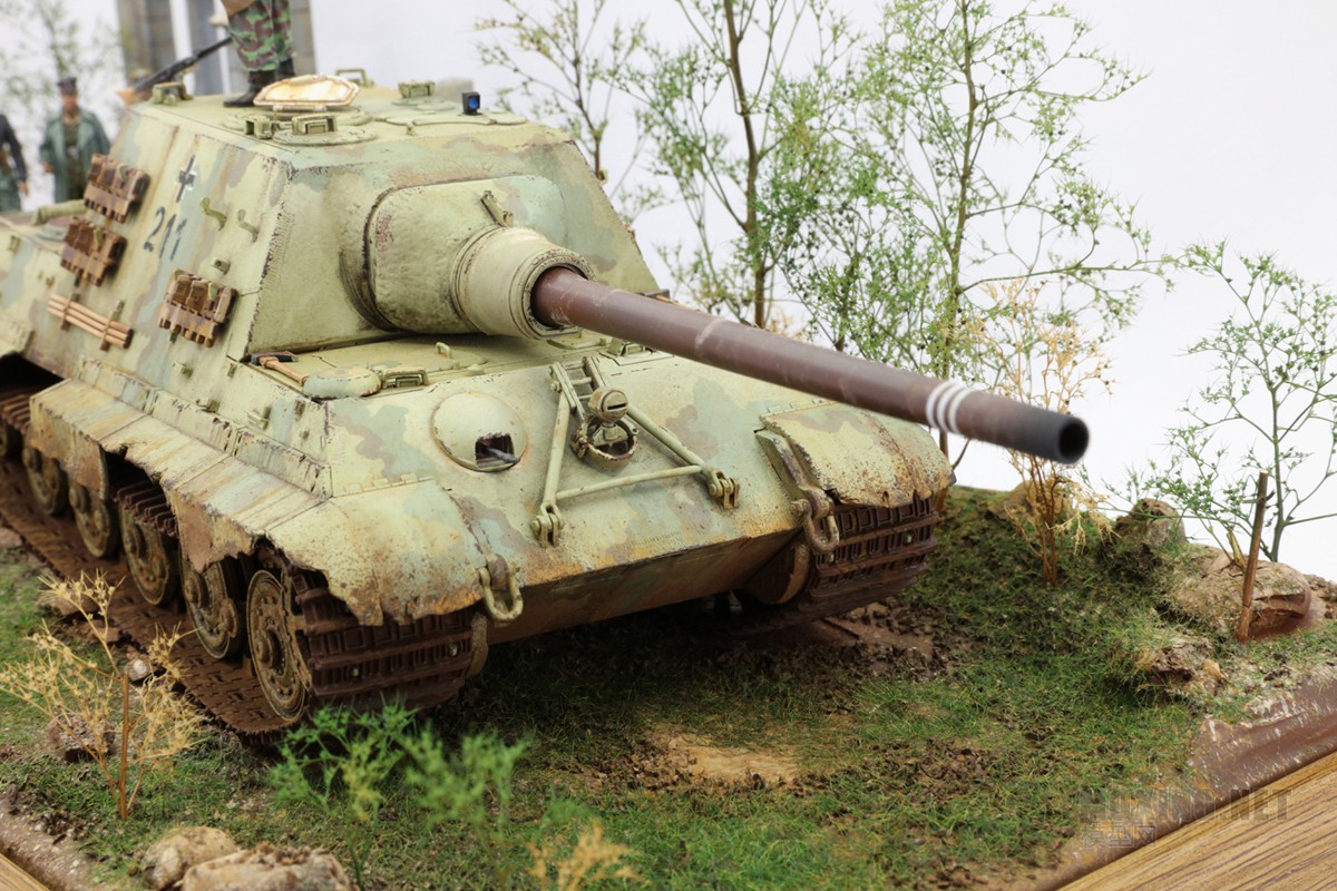

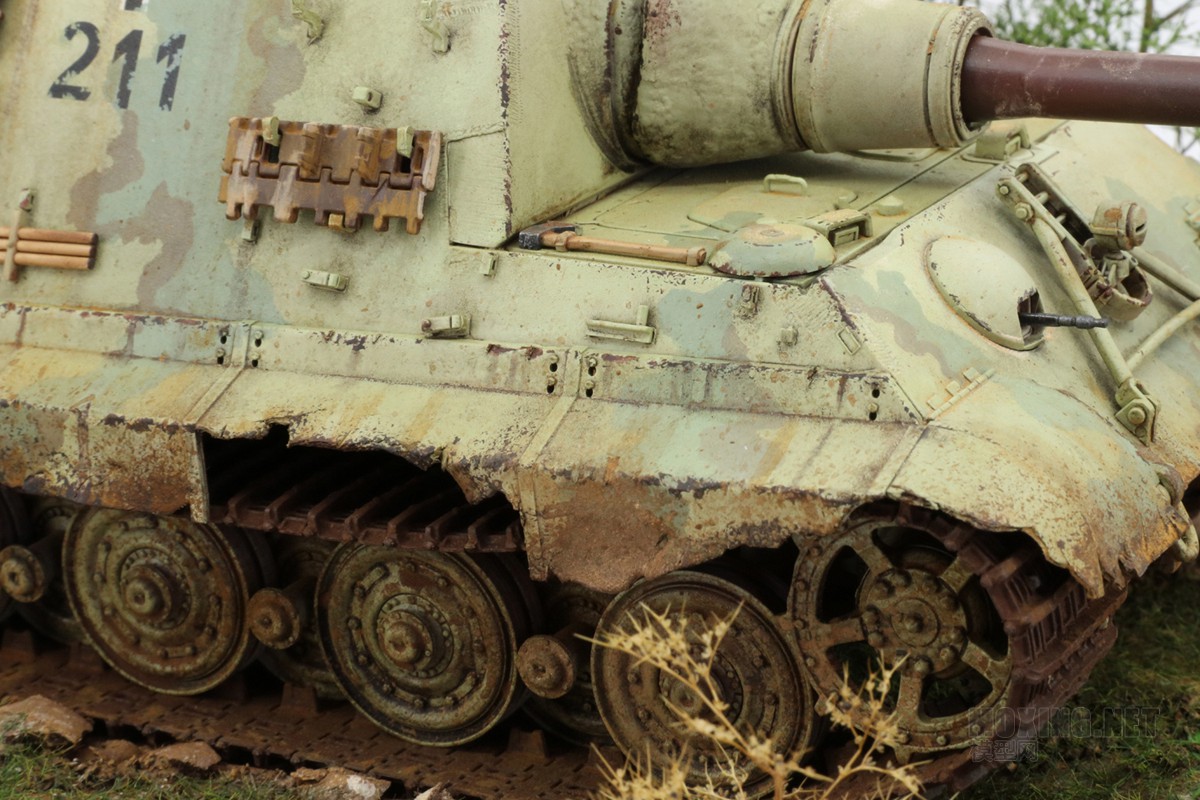

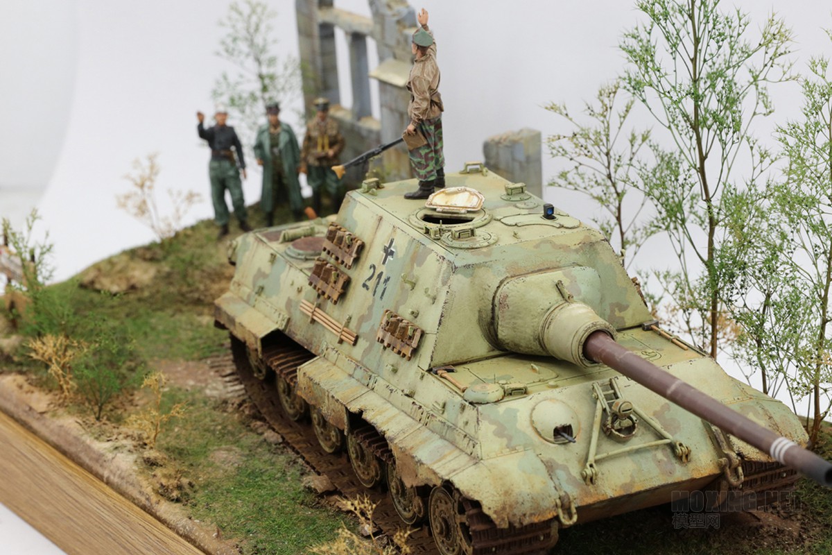

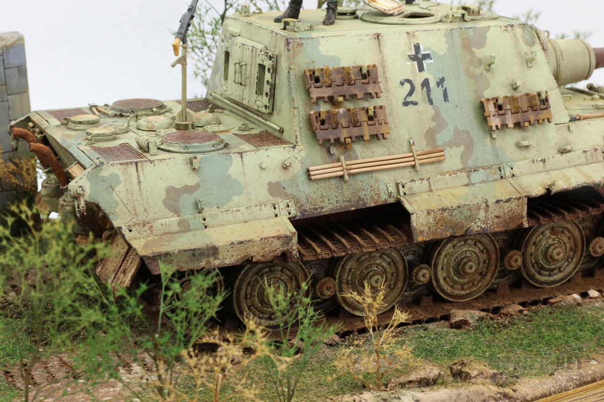

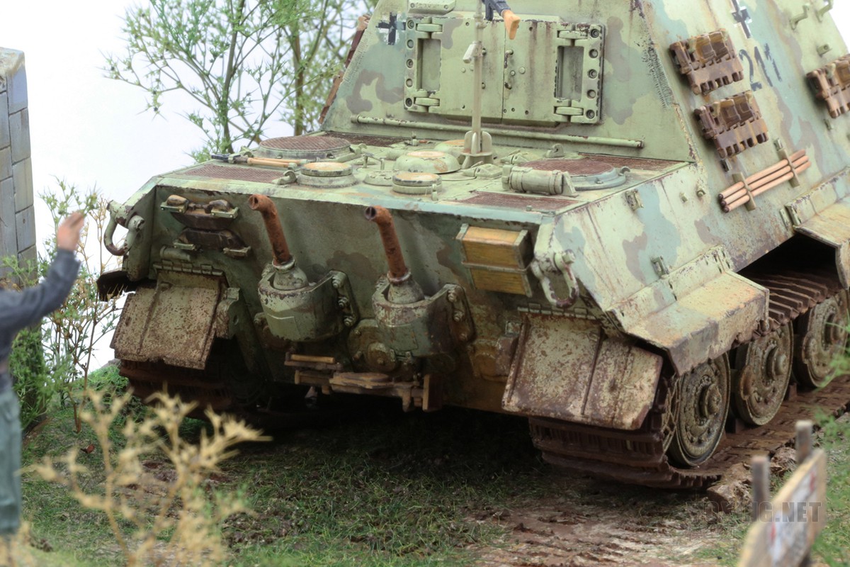

1.    猎虎坦克歼击车:素组后裙板用剪钳掰弯制作成战损效果,喷AV漆防锈红水补土,装甲黄色CM技法喷涂出车体主色,手涂出三色迷彩,整体保持黄色调。Satin漆罩光后贴水贴再罩光。油画颜料(黑、棕)配合Zippo油渍洗全车,然后AV天然土(71110、73121、73117)做出溅泥效果。

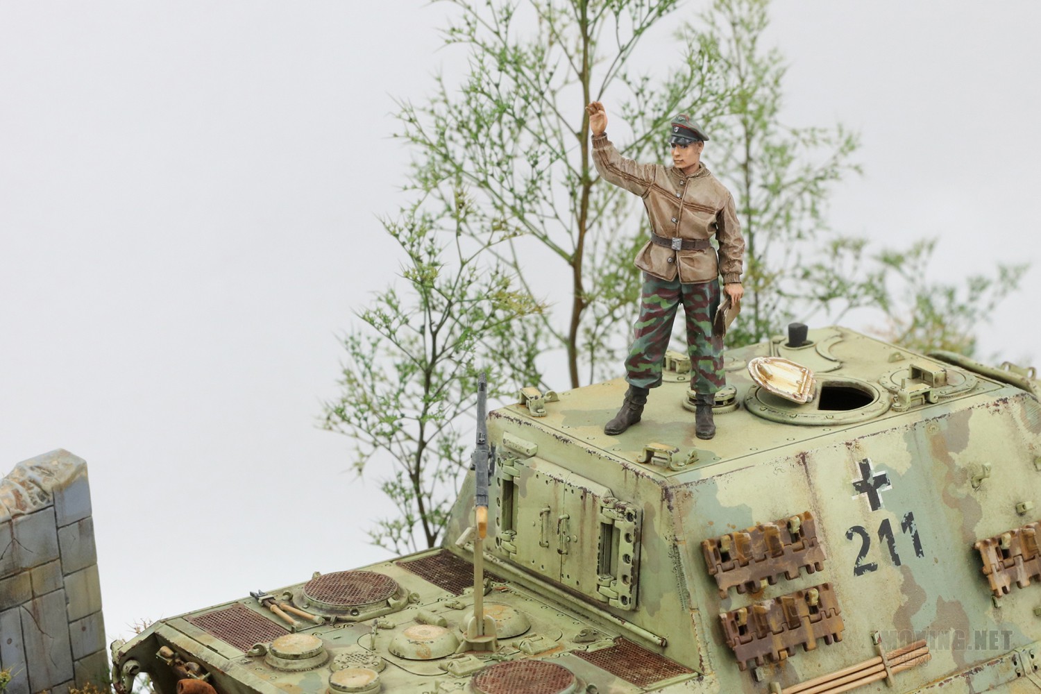

2.    兵人:水补土后AV漆手涂。

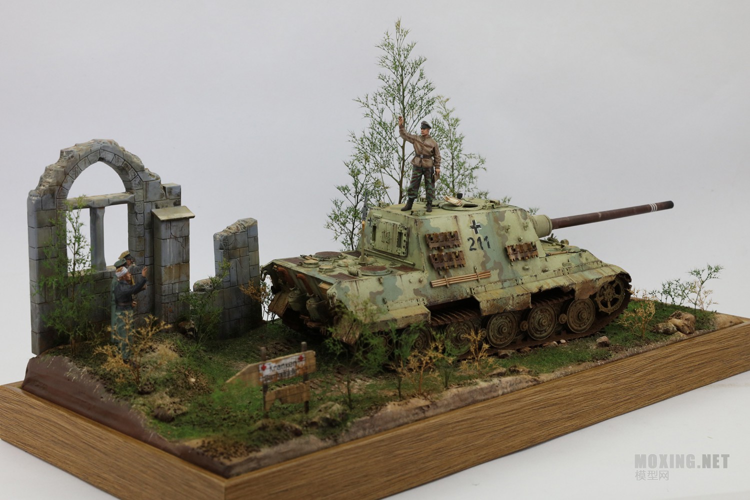

3.    地台:上部山丘超轻黏土捏出,半干时割出履带压痕,整体喷棕色后用白乳胶植草,再用深浅两色天然土溅出泥浆效果。灌木为荷兰进口刺藜干燥花,这个玩意真叫一个贵,打湿后展开,叶子喷笔喷涂绿色,灌木杆手涂棕色。
