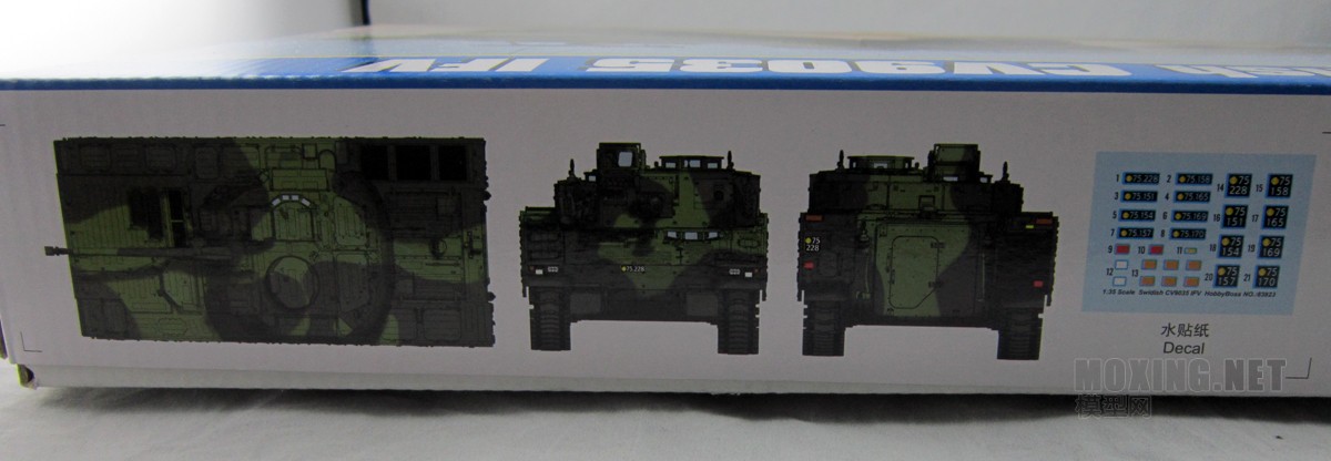

盒子侧面给出了涂装参考图

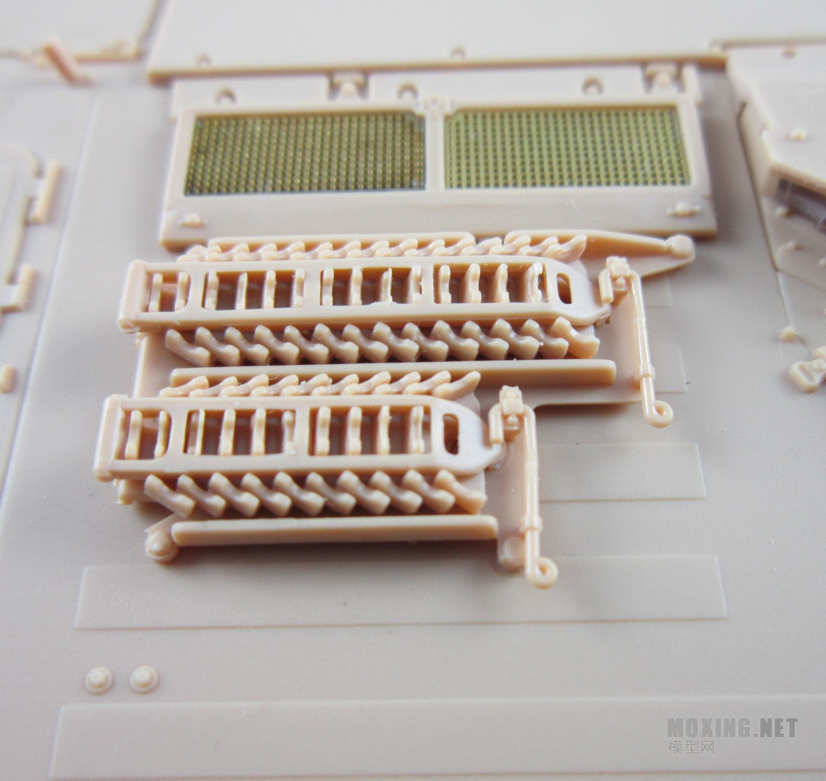

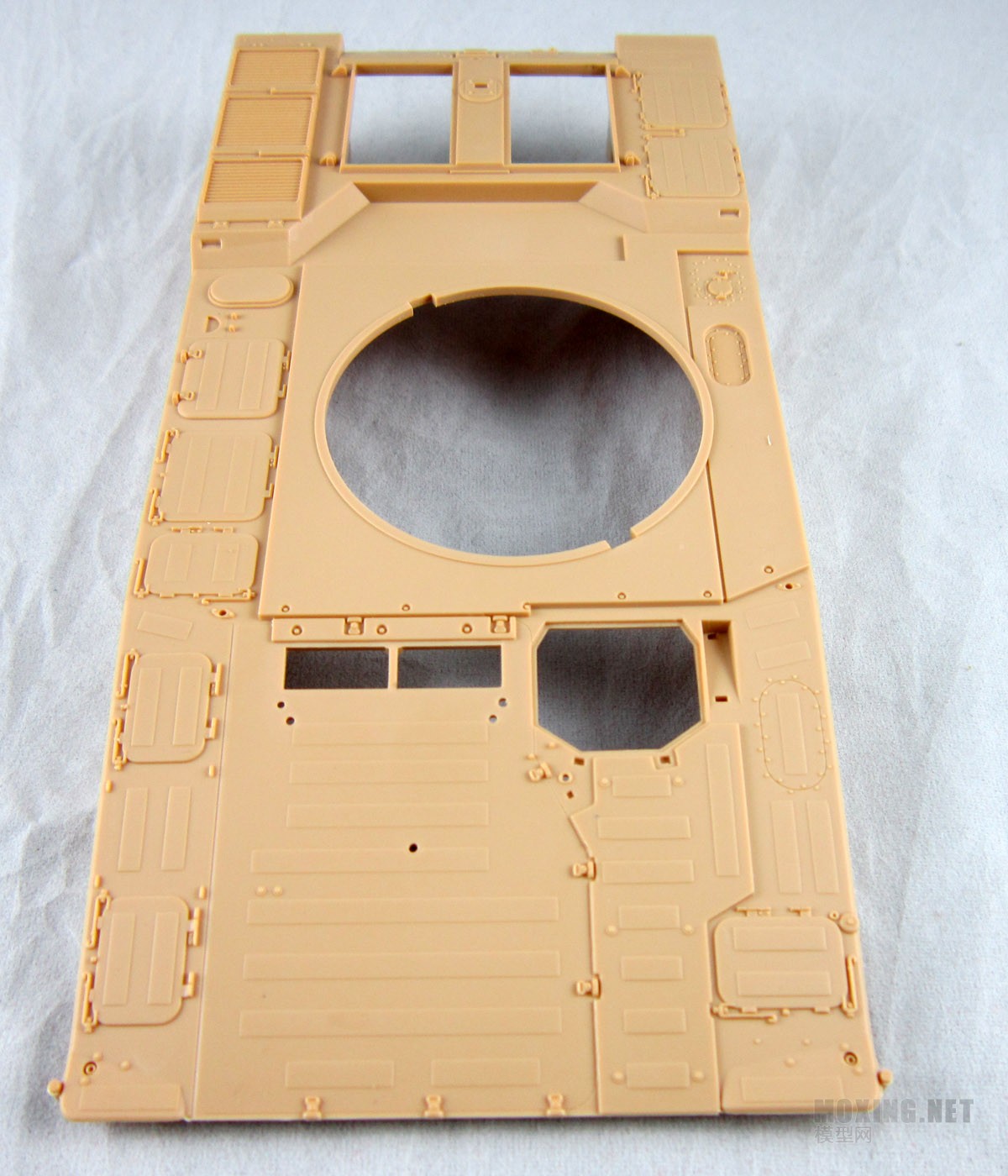

车体上部

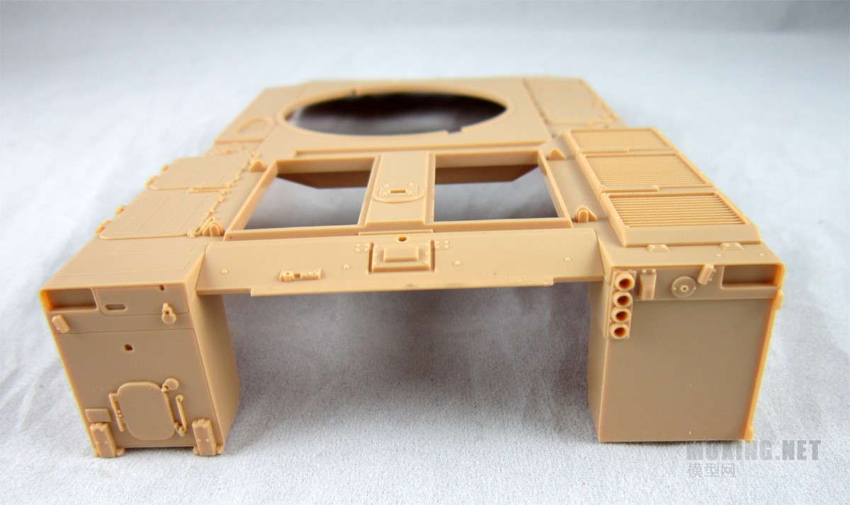

车体后部

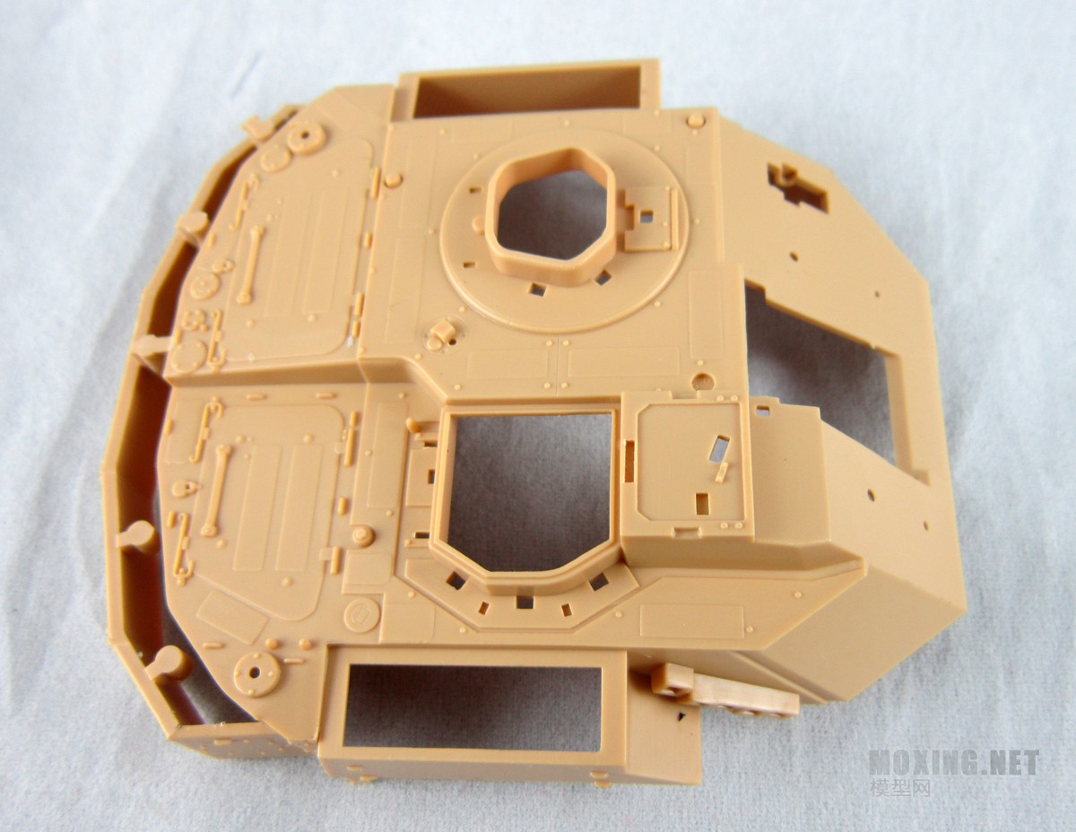

车体上部
车体上部

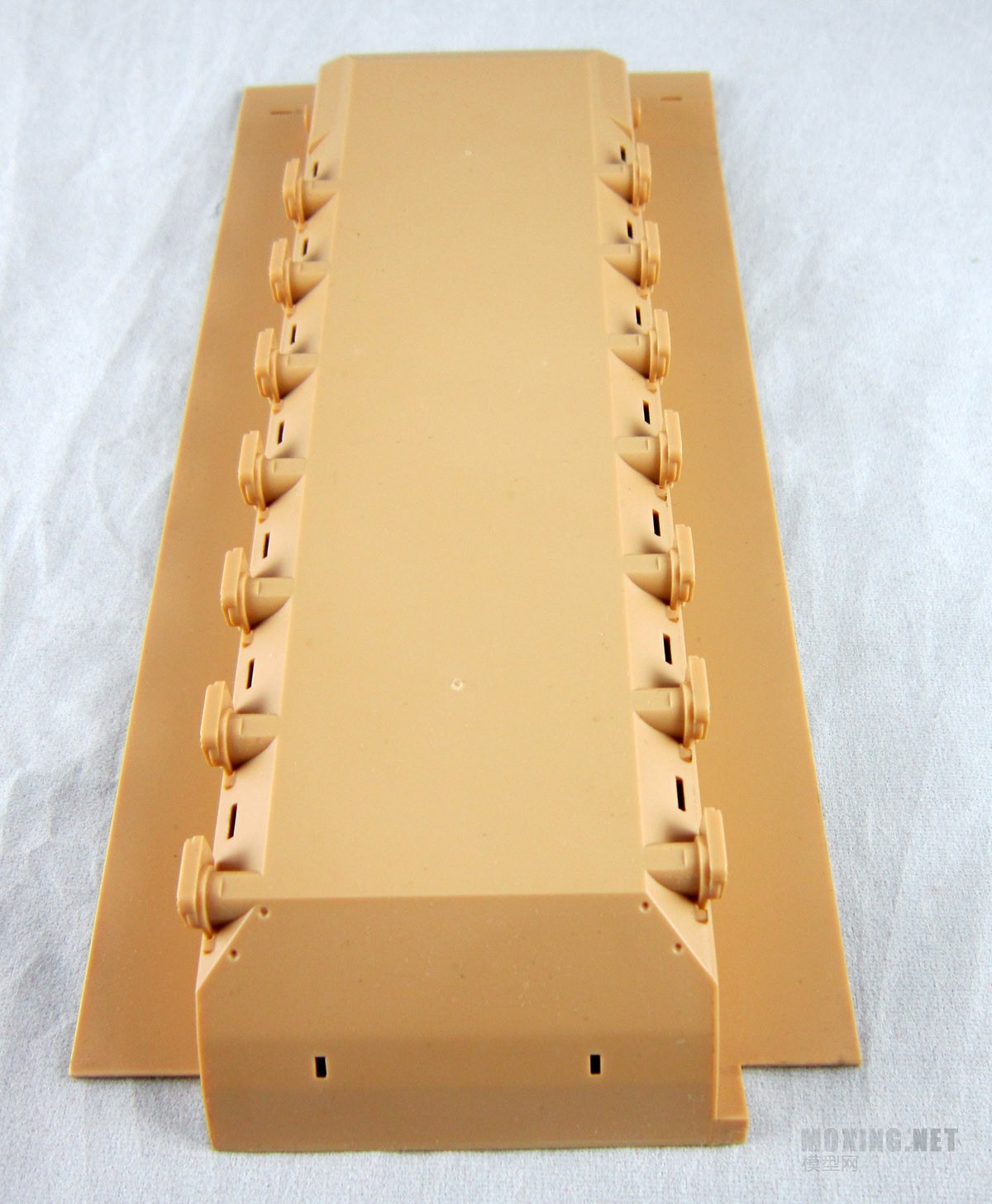

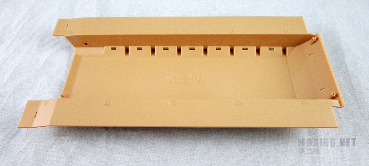

底盘细节
底盘细节
底盘细节

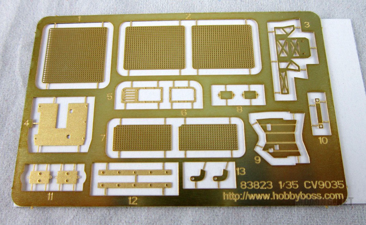

蚀刻片正面
蚀刻片背面

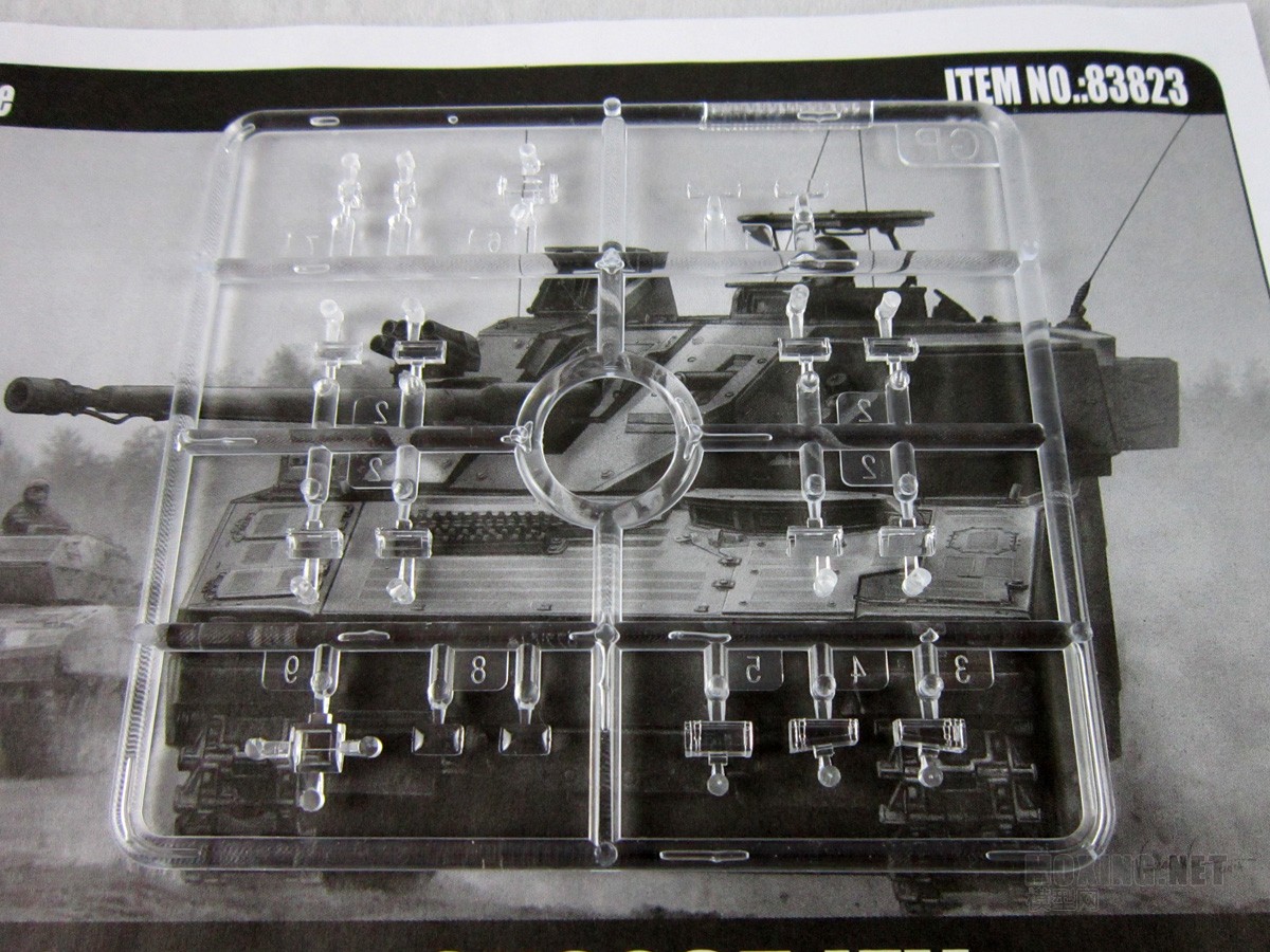

透明件正面
透明件背面(透明效果很不错)

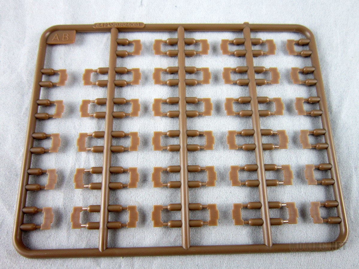

AB板正面(履带上面的橡胶)

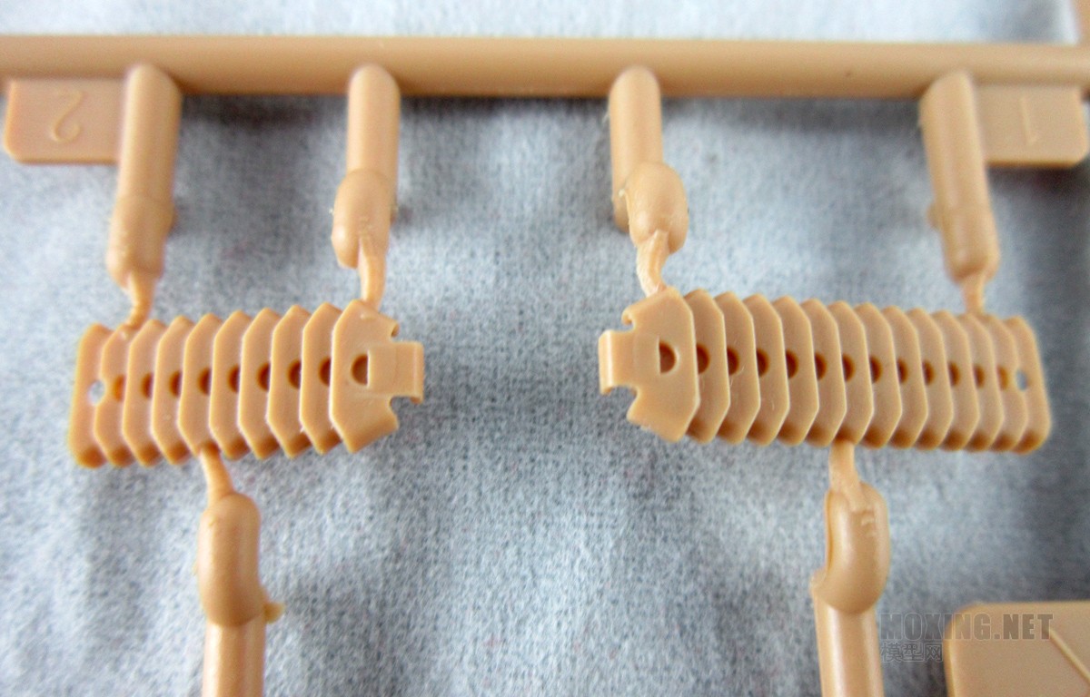

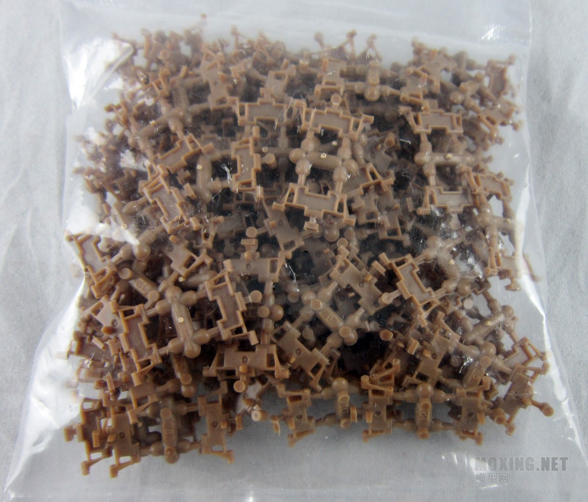

履带一包(需要一个一个逐个修,稍微有点麻烦)
履带细节
履带细节(没有推出孔,减少了一定的工作量)

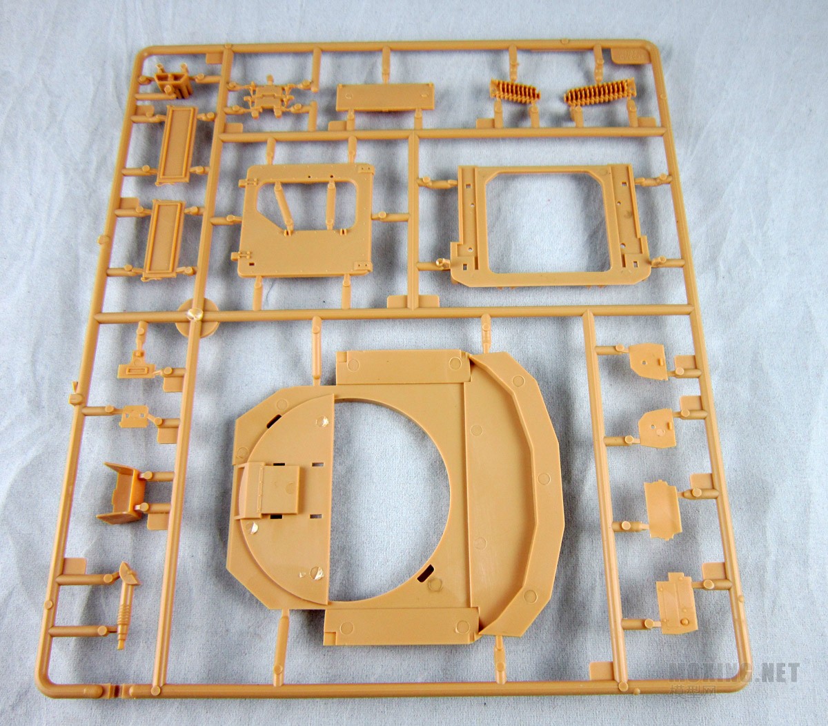

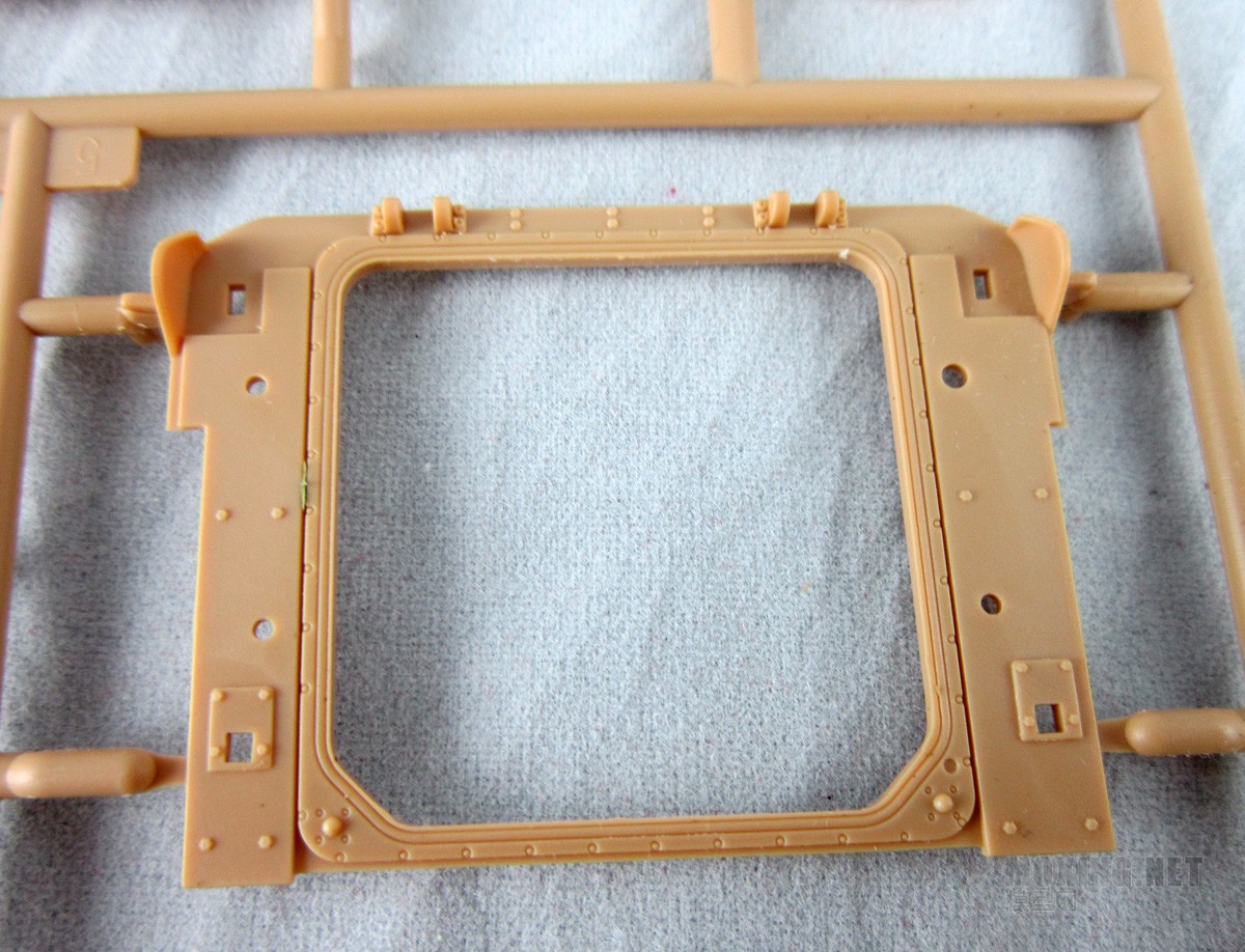

K板正面
K板背面
K板细节
K板细节
K板细节
K板细节
K板细节

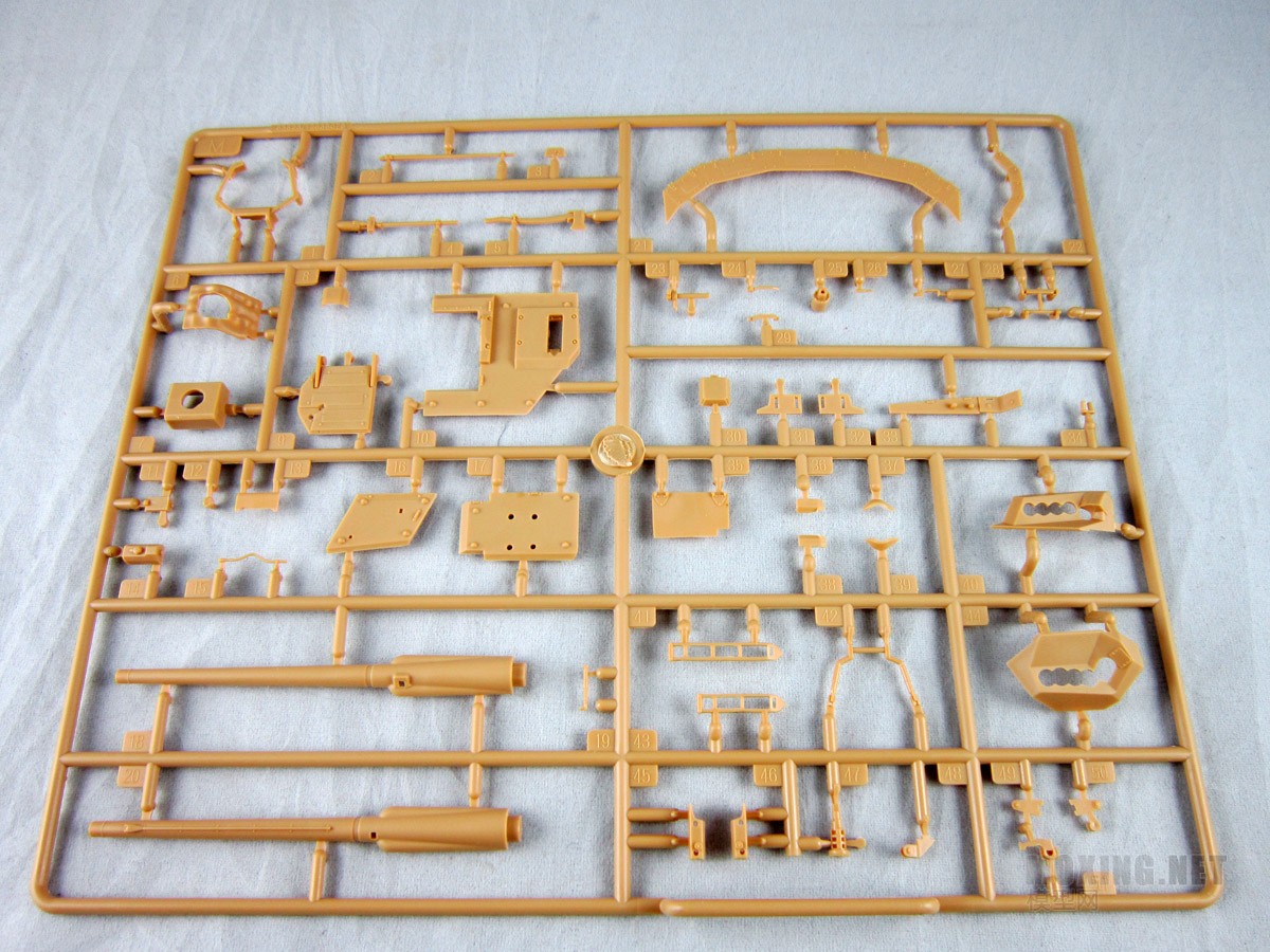

M板正面
M板背面

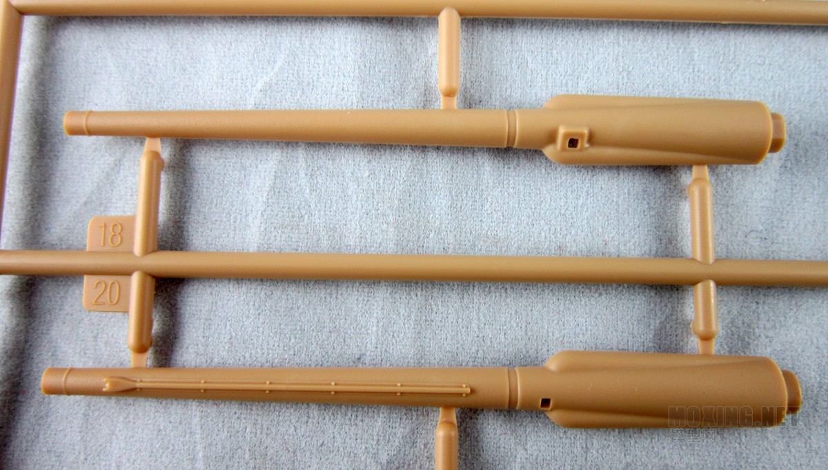

炮管

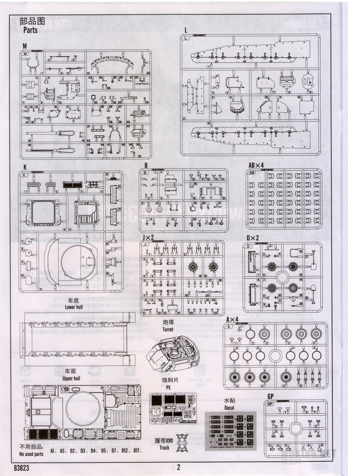

所有板件图

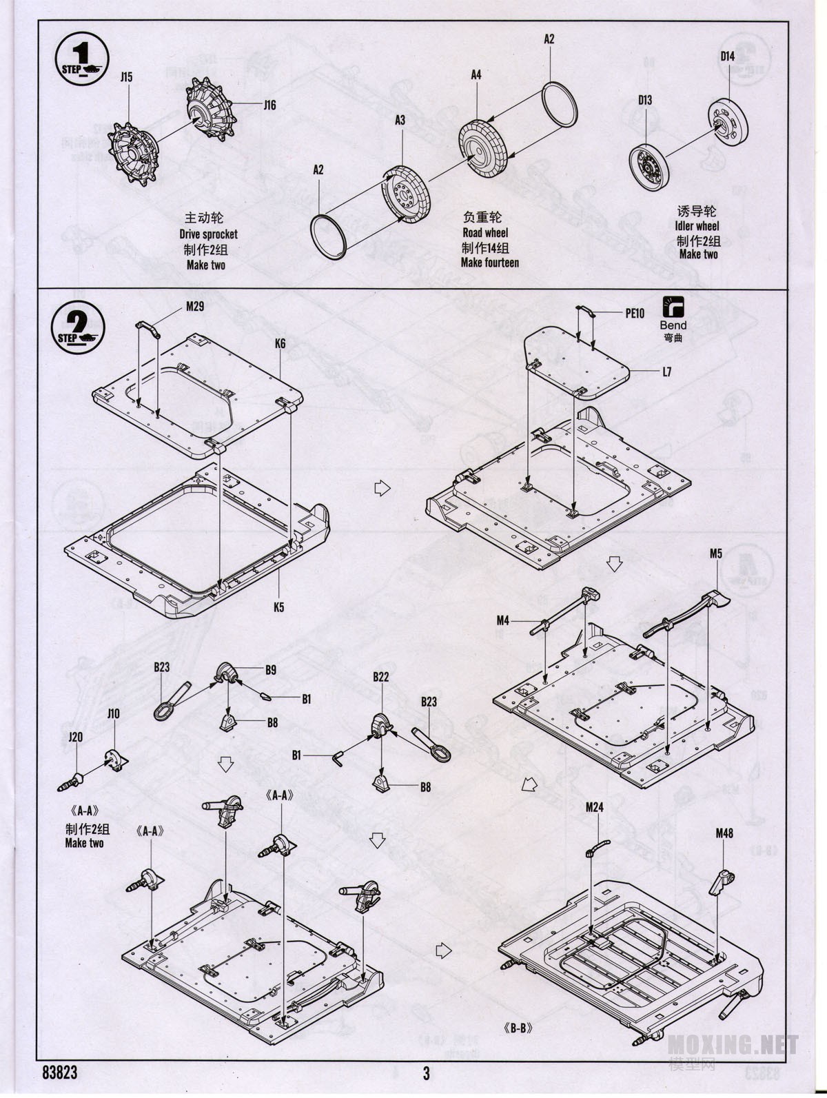

第一、二步

1、先处理最繁琐的零件:履带,履带由两部分组成,履带及履带上的橡胶片,整个模型做繁琐的部分也就在此,建议橡胶片先不和履带合体,等上完色后,再粘上去,不然一个个手涂就太累了。橡胶片零件共计:184个。
模型盒子的好处之一,白色的胶带,是美纹纸,价格便宜、量大。
2、履带水口修完后,找个小盒子装起来,等地盘装好后,开始组装。履带零件共计:179

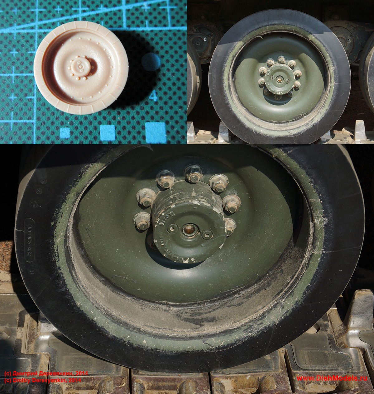

3、第二繁琐的就是路轮
路轮上开的水口位置不好,部分细节会被打磨掉,不过可以考虑把路轮水口放在和履带接触的一面,瑕疵遮盖起来,路轮前后两个零件粘的时候,注意把有水口的位置粘齐。
路轮共计14个,主动轮2个,从动轮2个,路轮内圈28个(这个零件没有多余的,注意打磨水口的时候不要打磨坏)
路轮内圈单独开出,可能是为了分色方便。

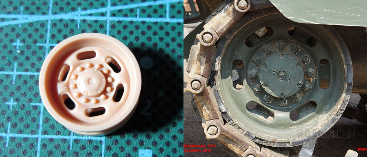

从动轮和实物对比
主动轮和实物对比
路轮和实物对比

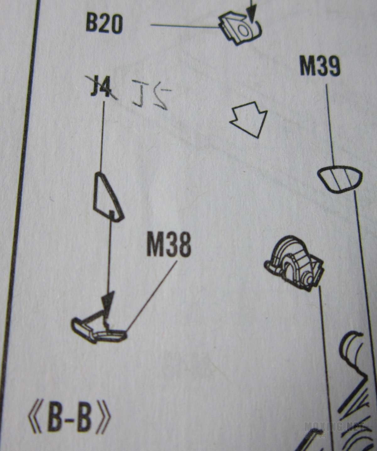

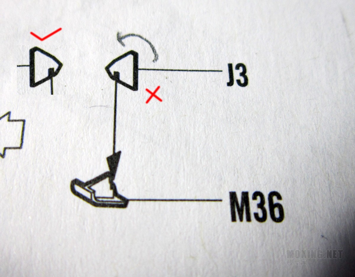

说明书上J4零件标错,应为J5。
说明书上J3零件和J5零件粘的位置有误,应该把J3零件反过来粘。
修正后和实物对比。

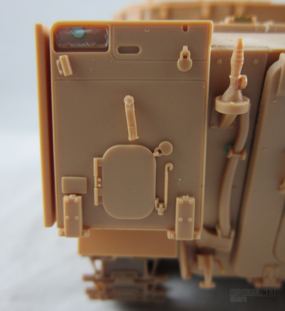

1、车后灯为了上色,用假组橡皮粘接。
2、车尾部天线底座和实物对比注意螺丝方向。
3、K6、L7都无需粘死,卡上去不会掉,方便打开展示车门内部细节。
4、右下角白色部位有定位孔,需要填补,说明书上未给出。
5、车尾部挂钩可以做成活动的,和实物对比,注意方向,说明书上写的方向是反的。
6、车后部天线需要自制,可以考虑用针灸针来做。
7、车尾部的斧子和锤子为了上色方便,没有粘死。

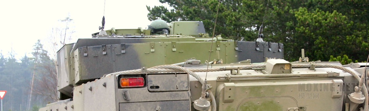

车尾部实物图

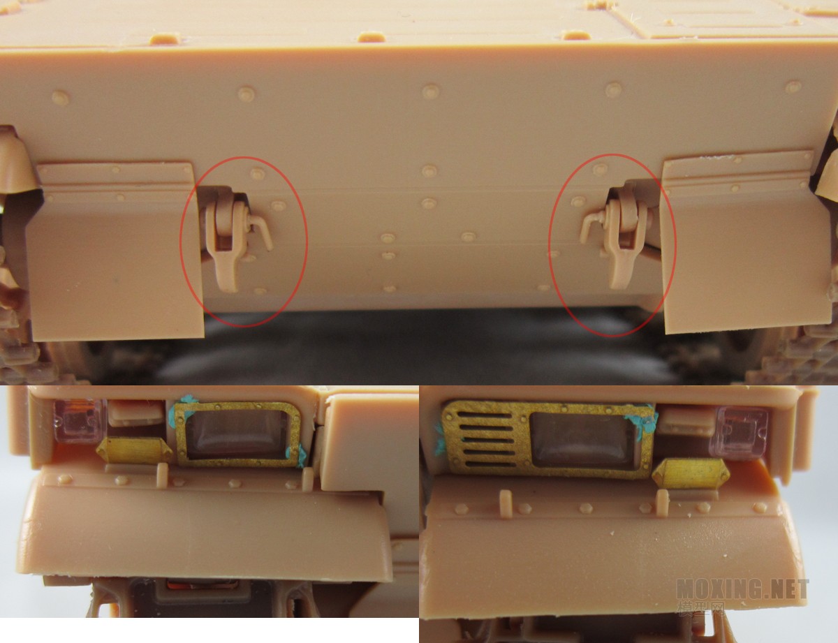

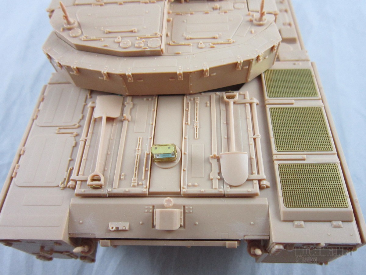

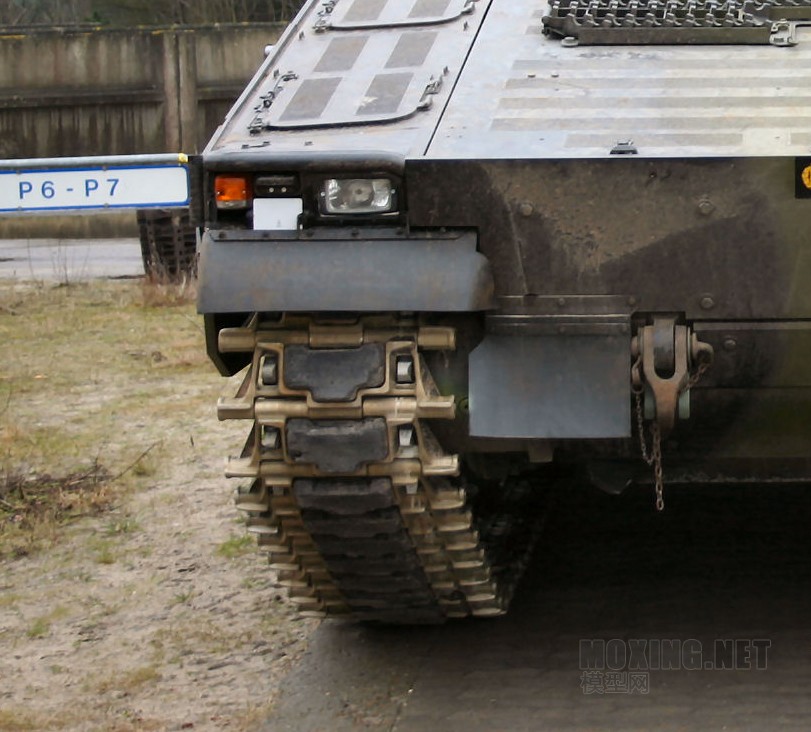

1、车灯以及车灯前面的蚀刻片都不要粘死,车前轮的挡泥板也不要粘死,否则影响履带组装。
2、要先安装车前装甲板,再安装车前部挂钩。

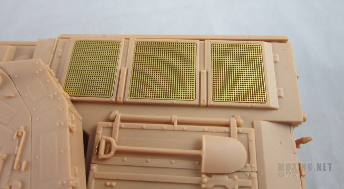

1、D6、D1零件里面的槽需要扩宽一些,才能和车体顺利组合。
2、板件给出了两种铁锨(圆头、方头)

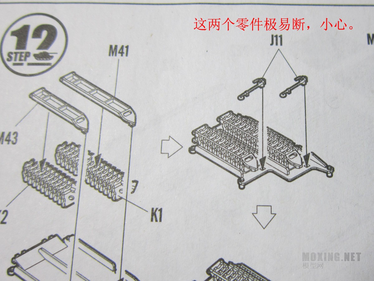

J11零件极其容易断,做的时候小心!

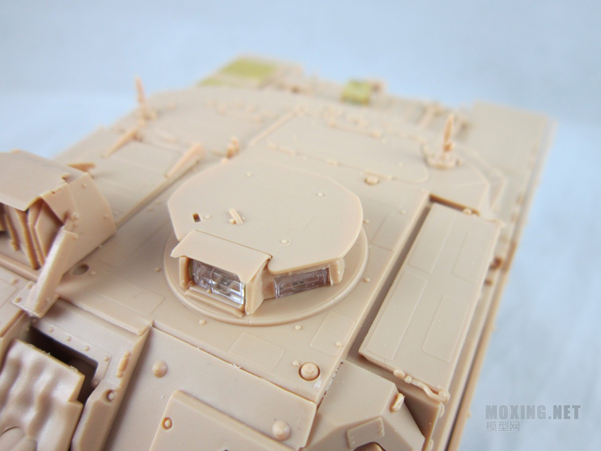

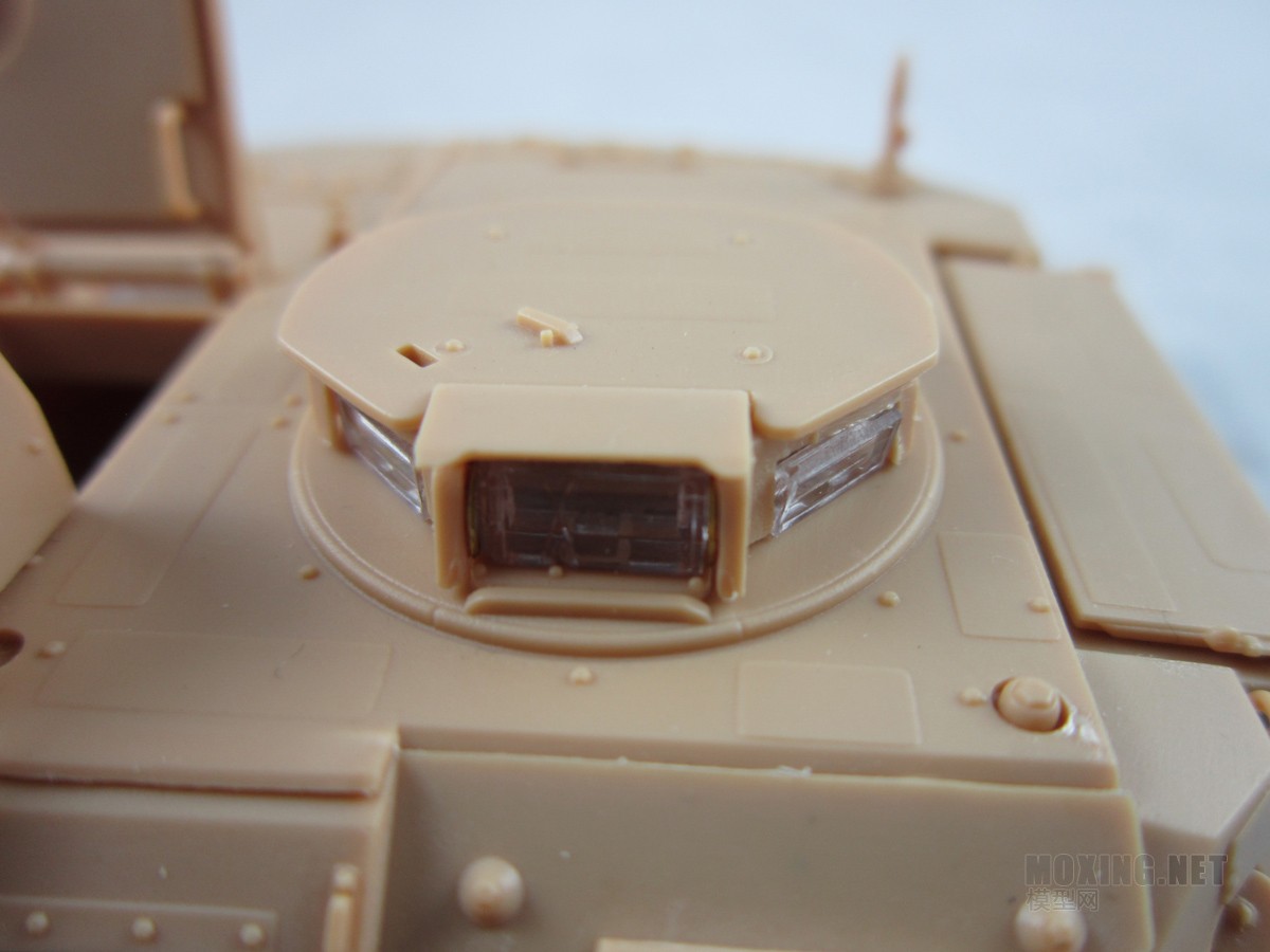

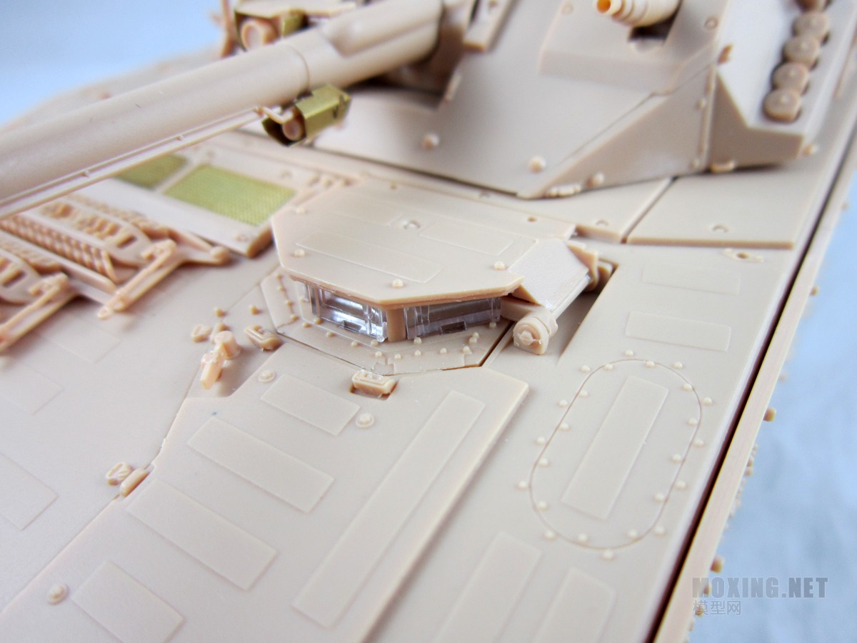

驾驶员舱盖,透明件可以不用胶水就能插接的很牢固。
驾驶员舱盖。
和实物对比

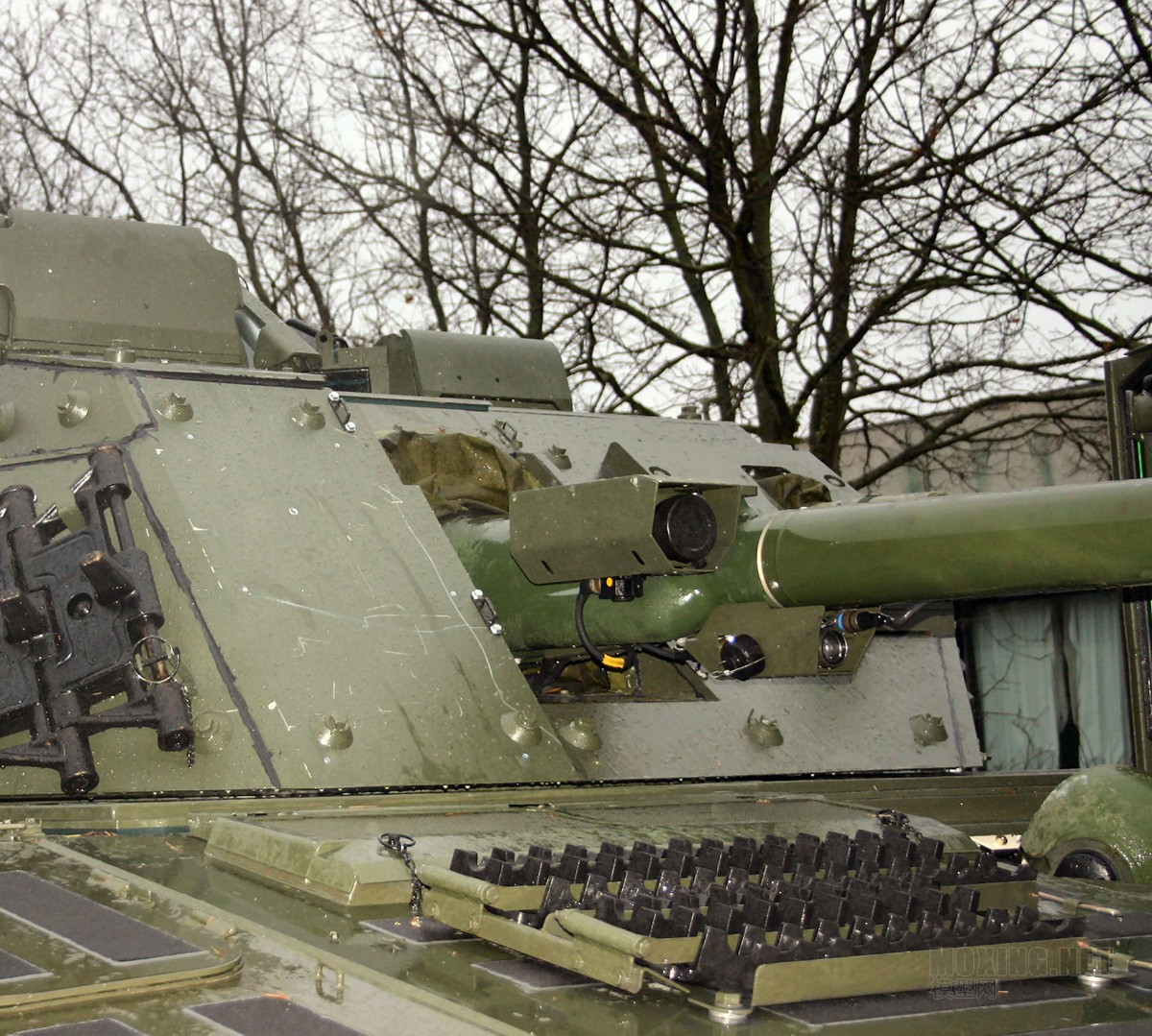

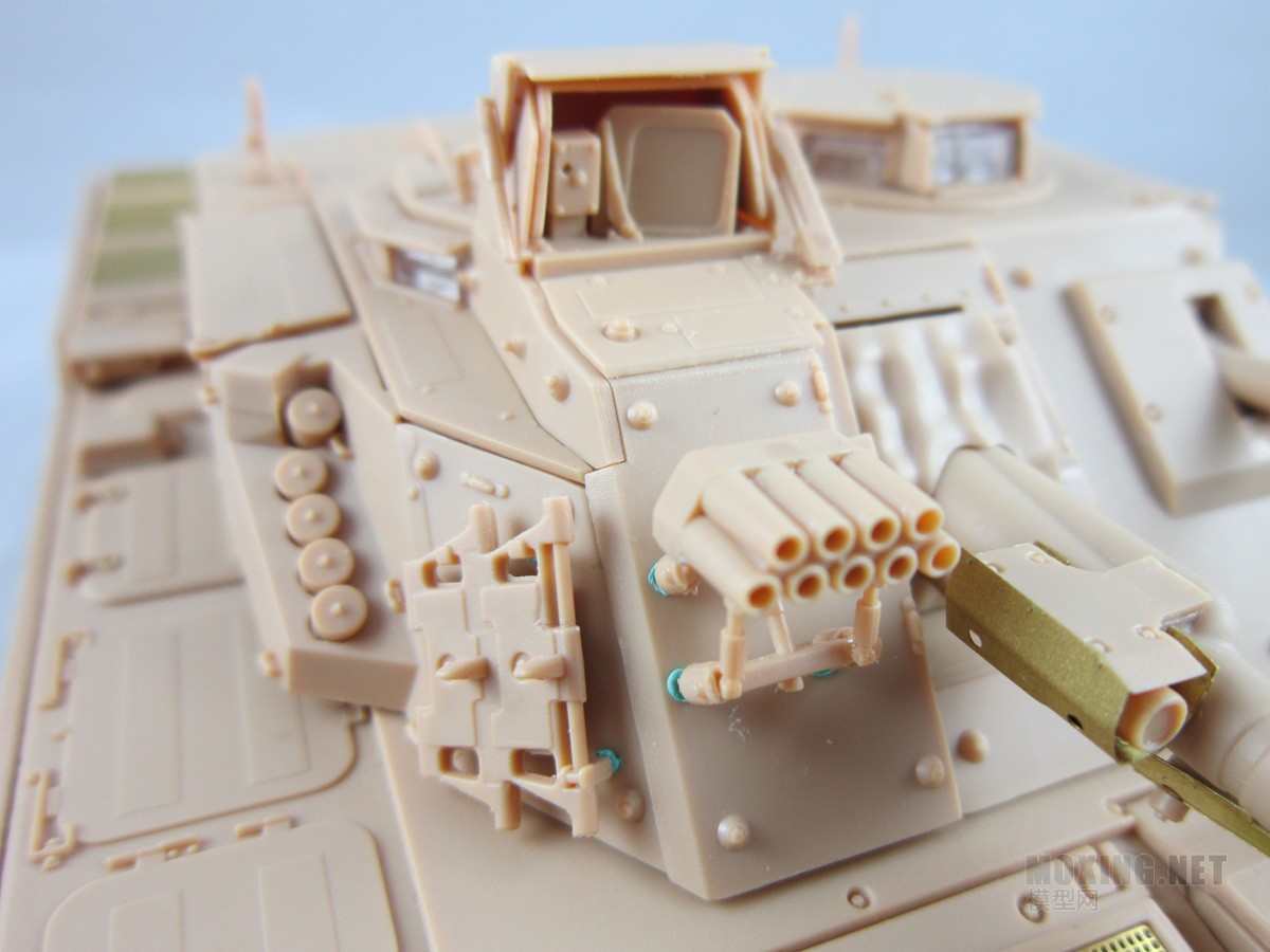

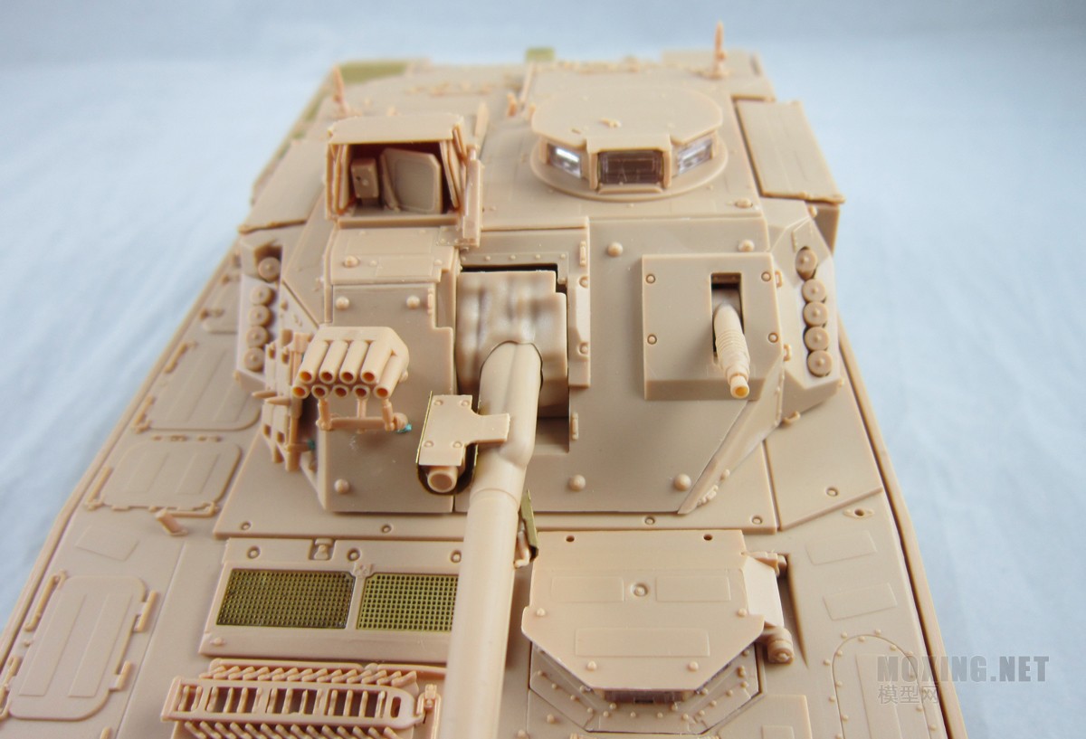

炮管和炮口结合部位松动,粘的时候注意,不要粘歪。
先安装炮盾,然后再安装炮管左右两边的电子设备,炮盾如果和炮塔粘死的话,炮管将无法上下活动。
电子设备外罩PE过软,折的时候最好用台钳辅助。
和实物对比
副武器不要粘死,可以上下活动。
板件画红线的地方没有定位圆点,参考实物图后粘上把手。
把手有些粗失真,建议用铜棒替换。
把手上的水口不好打磨,粘上等一天彻底干燥,用砂纸轻轻打磨就能处理的很好。
和实物对比

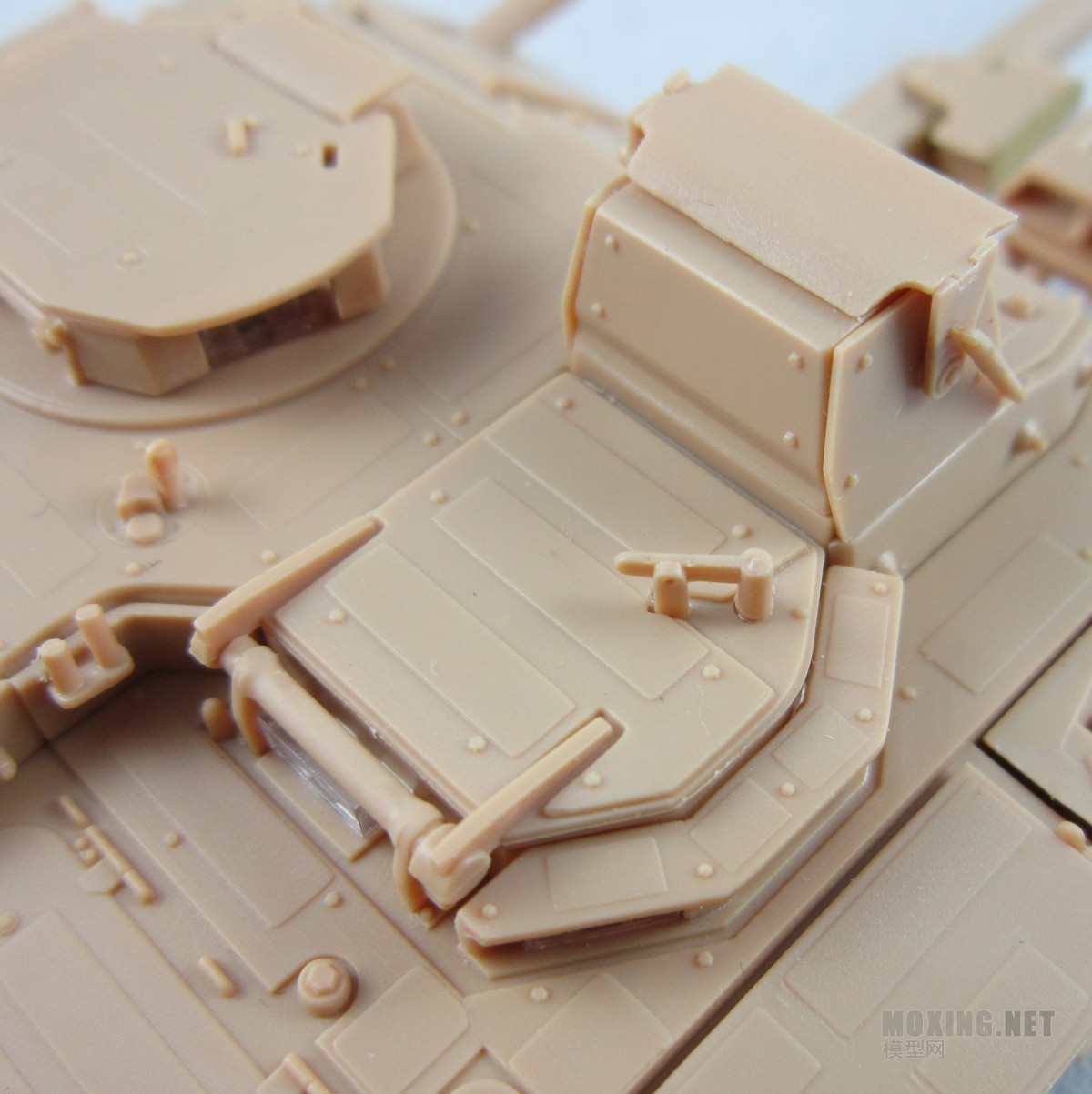

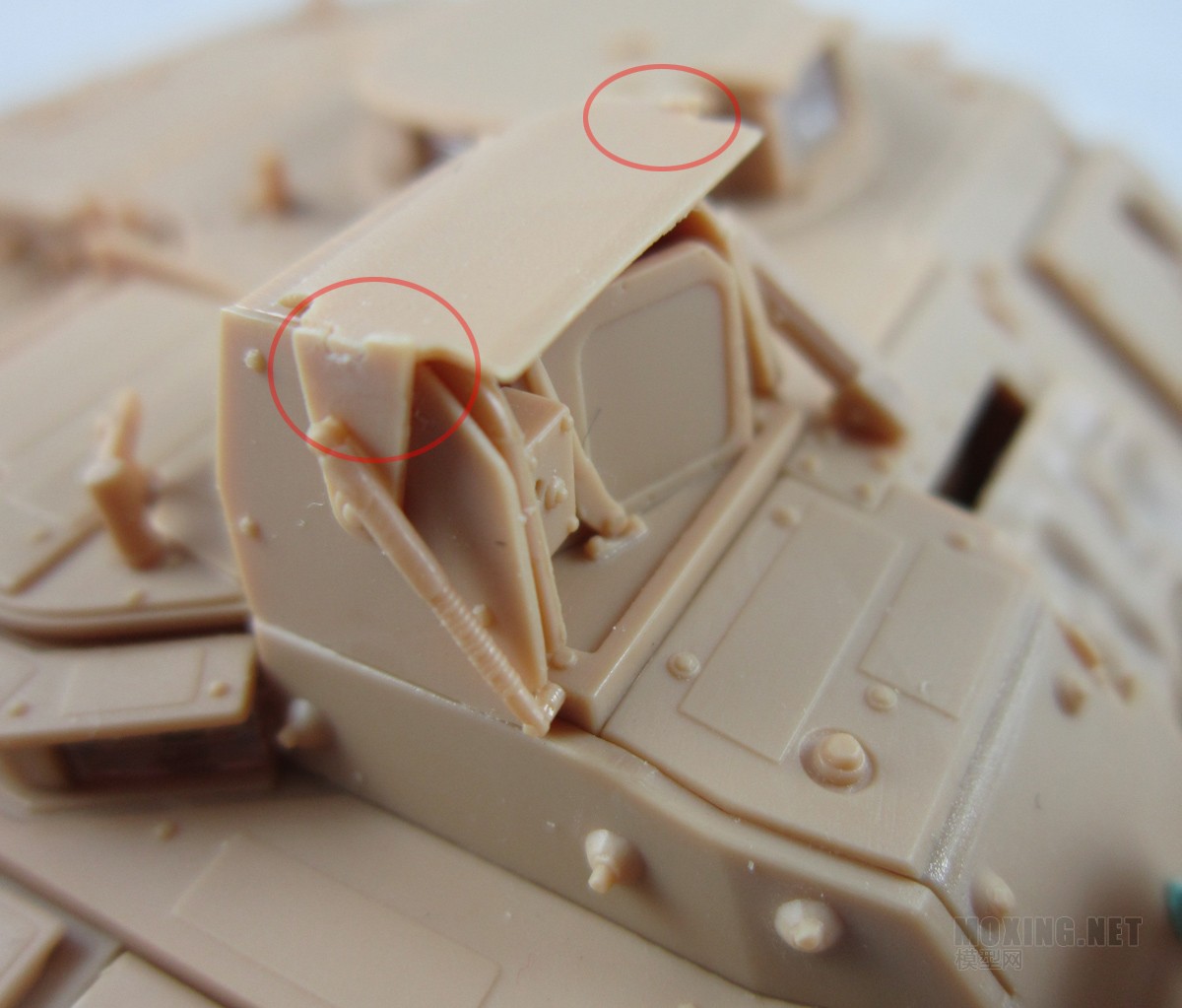

车长舱盖,打开后背部有内构,可以考虑不粘死,用蜻蜓胶做成活动的。
实物对比
备用履带为了上色方便,不要粘死。
红圈的部位需要填补打磨平整。
因手头资料不多,仅找到关闭状态的实物图供参考。
K13卡槽需要拓宽,不然依旧组合不严密。

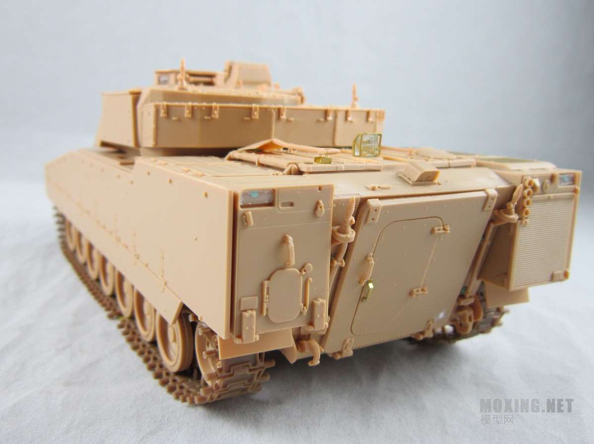

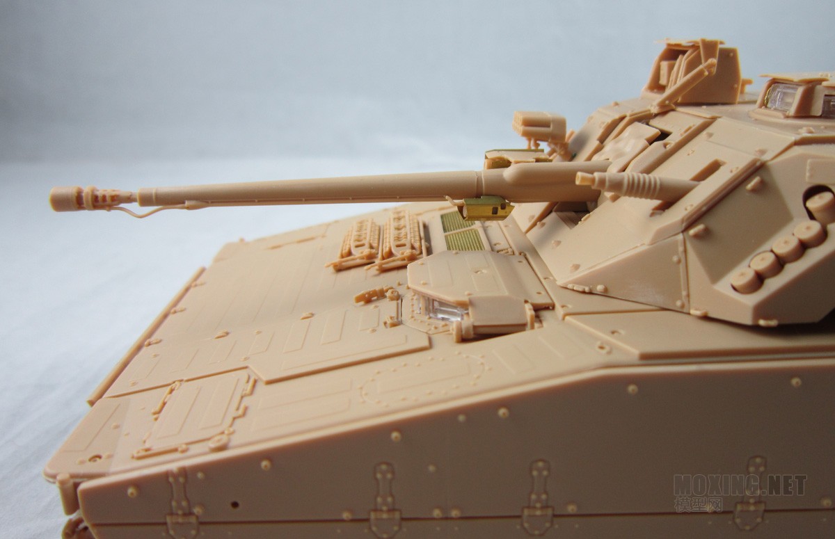

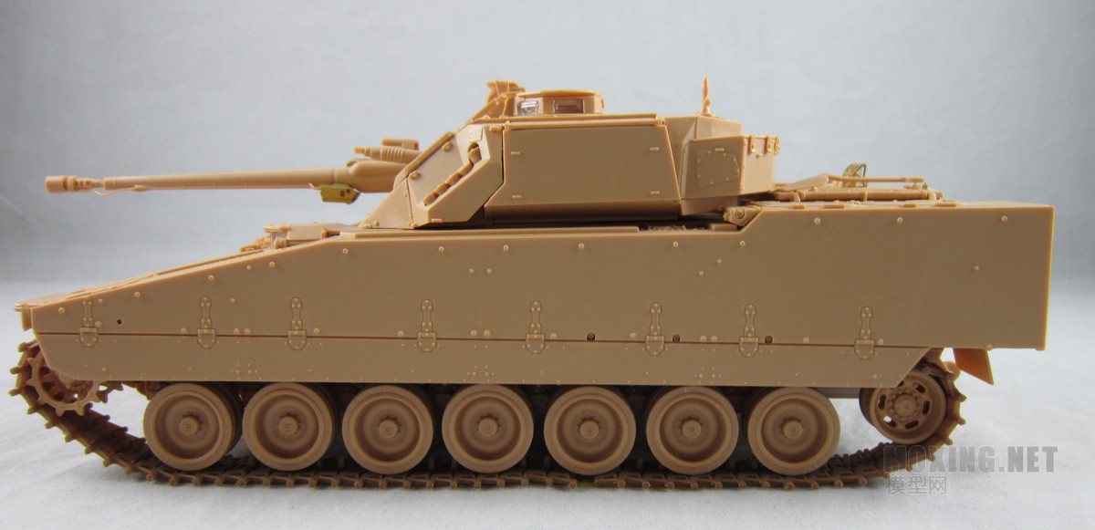

HOBBY BOSS 1/35 瑞典CV9035 编号:83823 素组成品图
为后期上色方便,侧裙板、前挡泥板、后车门、部分透明件、履带没有粘死,故结合部位有些缝隙。
