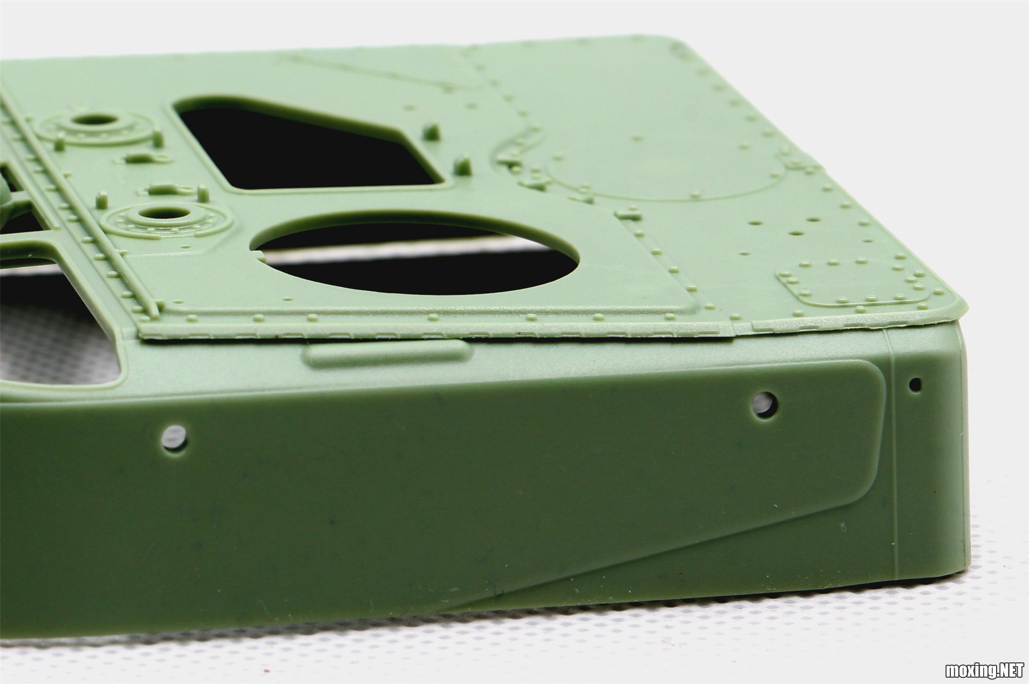

侧面圆弧处有道轻微合模线需要注意处理下(四个圆弧都要处理)

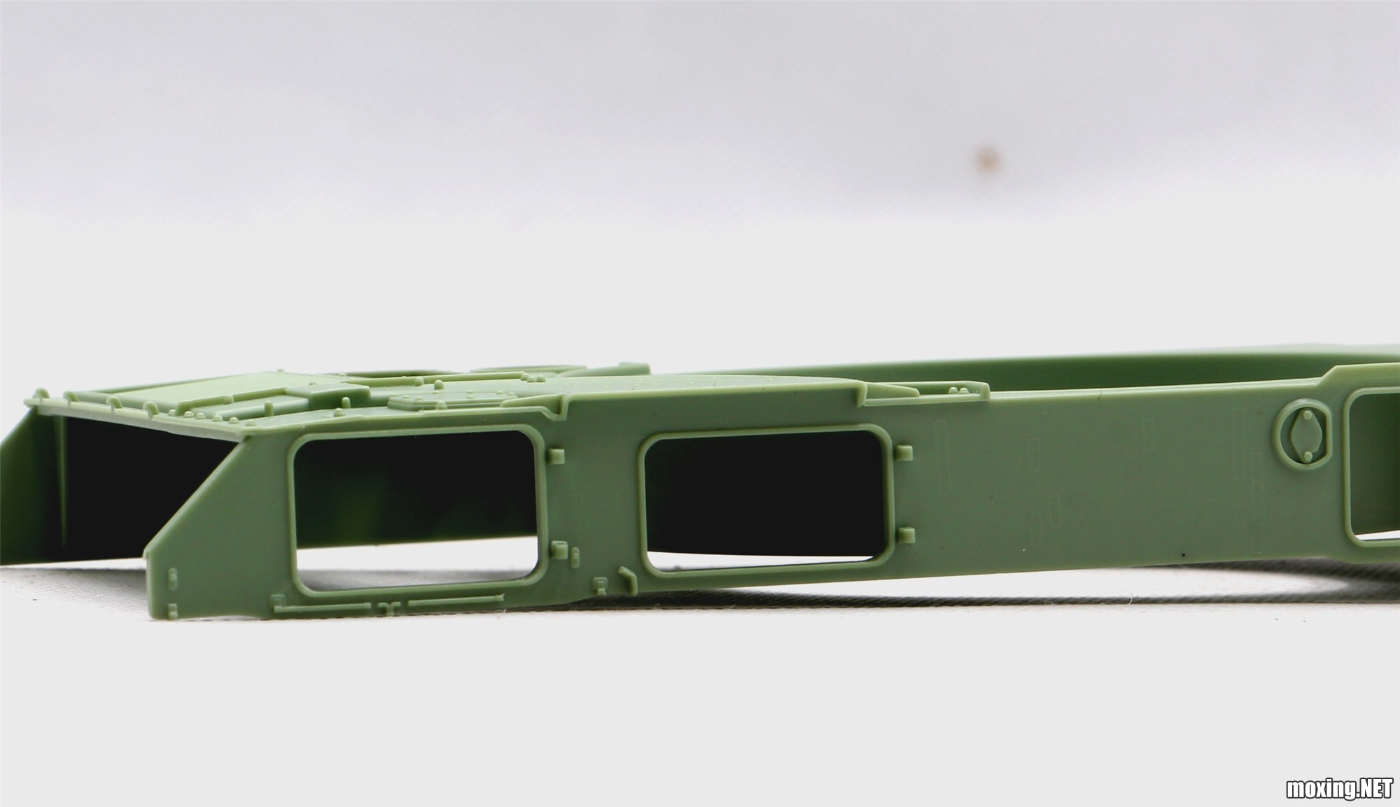

上车体部分

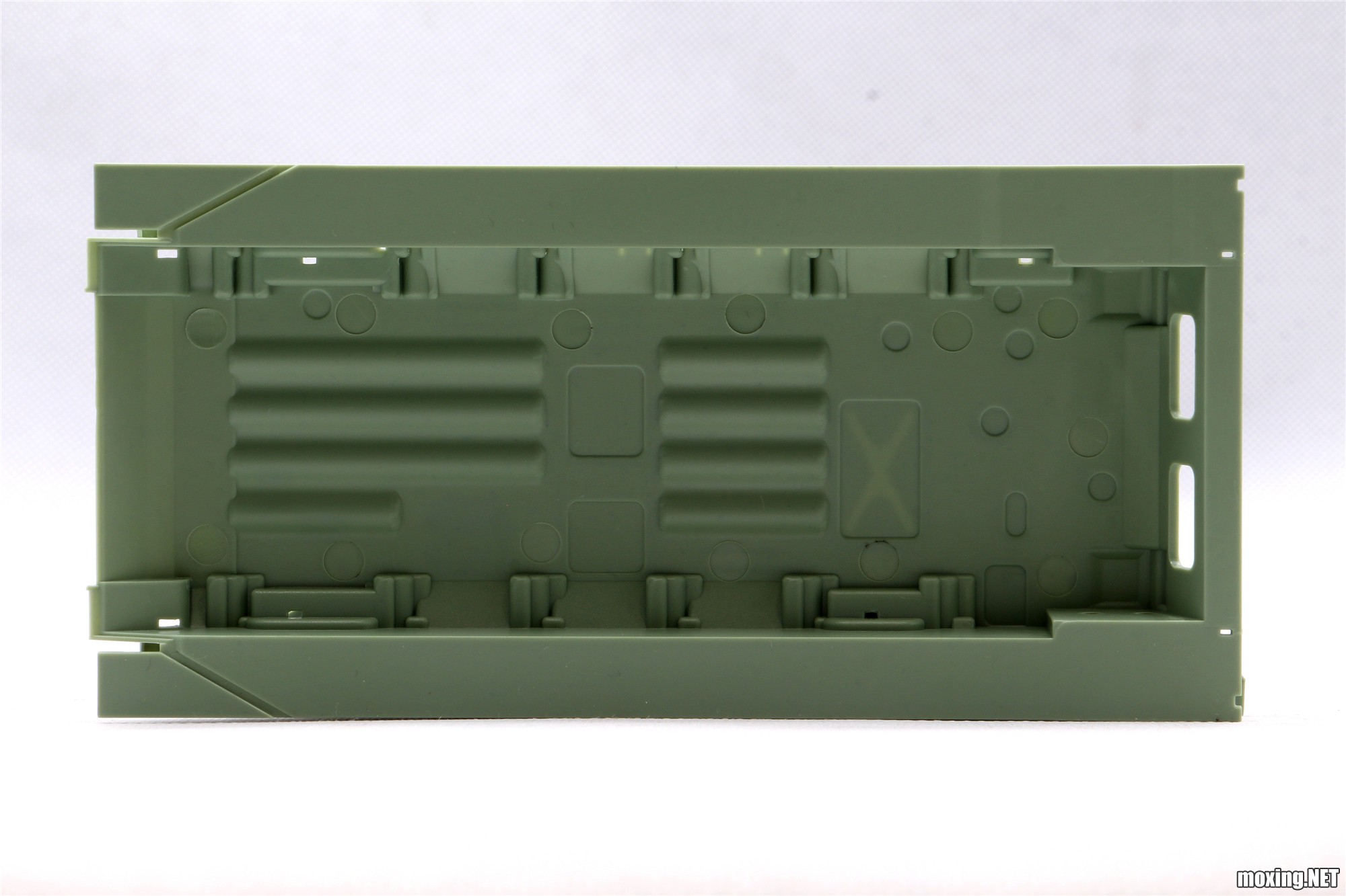

底盘底部细节丰富

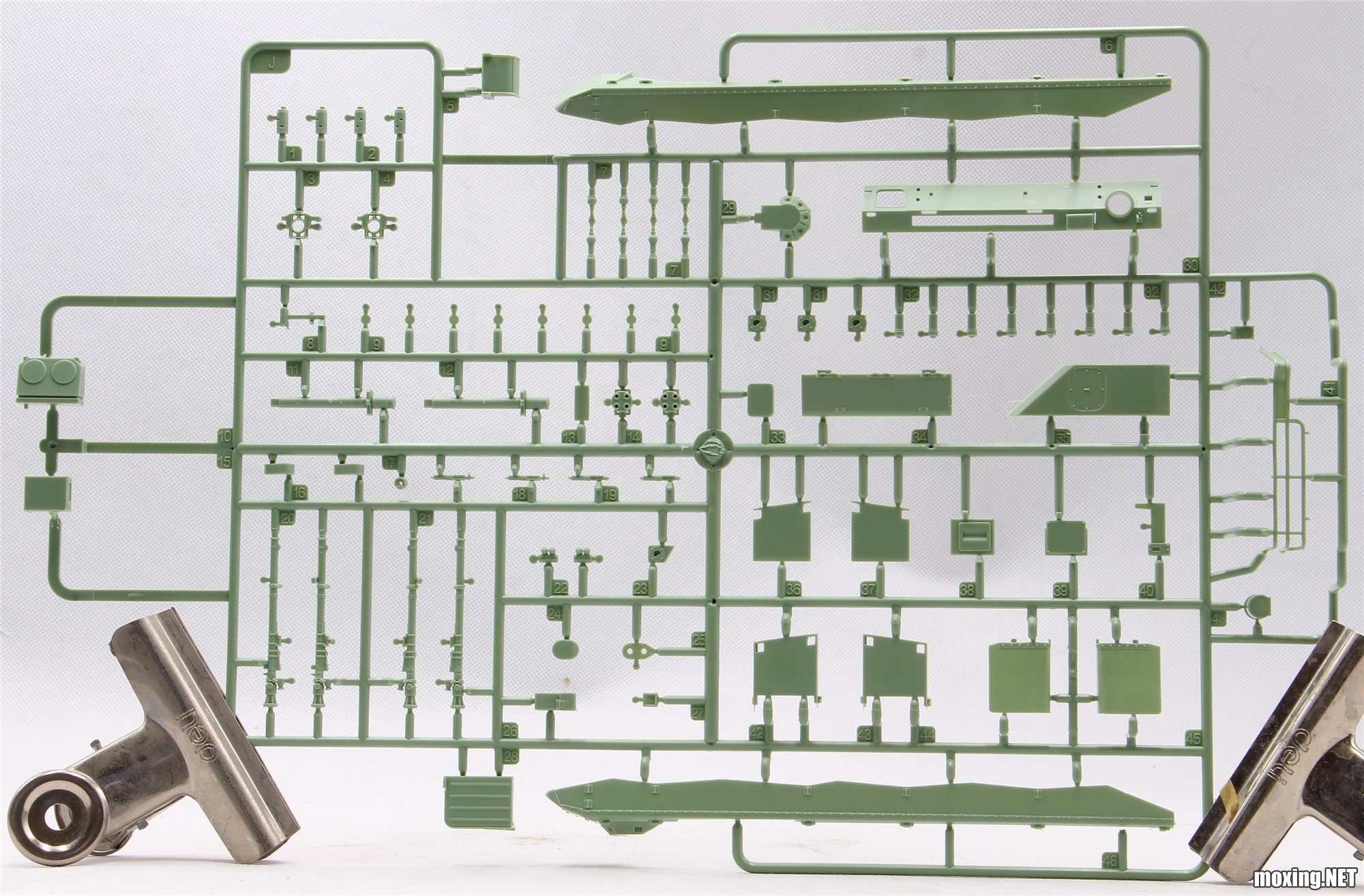

A板件,负重轮、诱导轮、主动轮、随车工具、天线、车体牵引钩、示廓灯、高射炮主体等各处零件

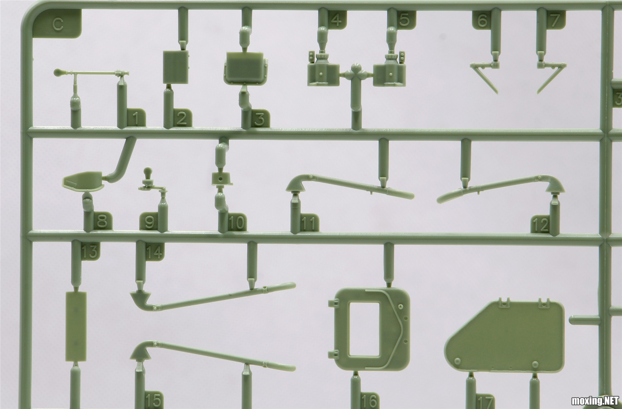

C板件,比较零碎,全车各处零件都有

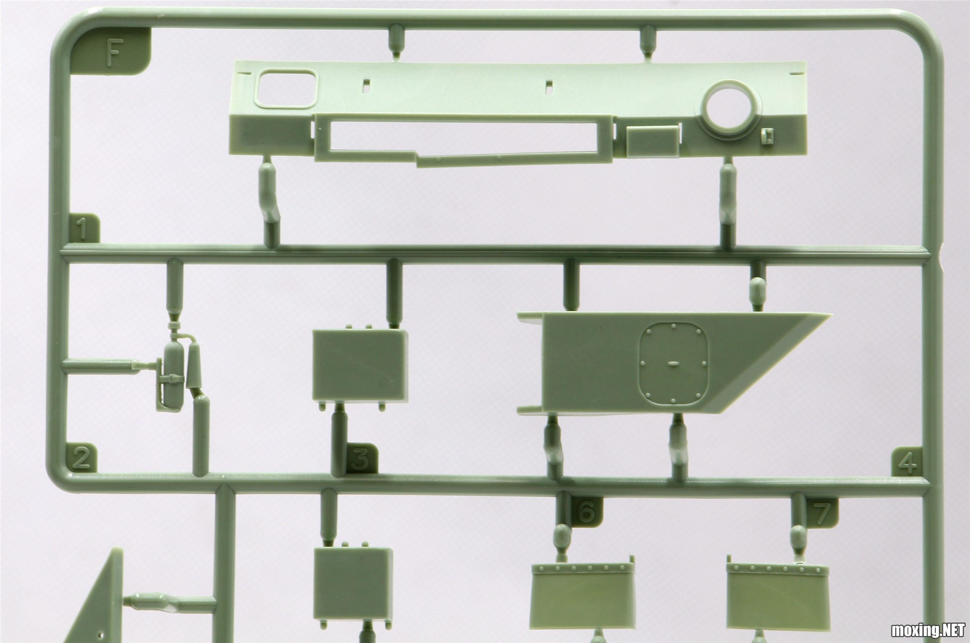

F板件,主要是车尾部分零件
