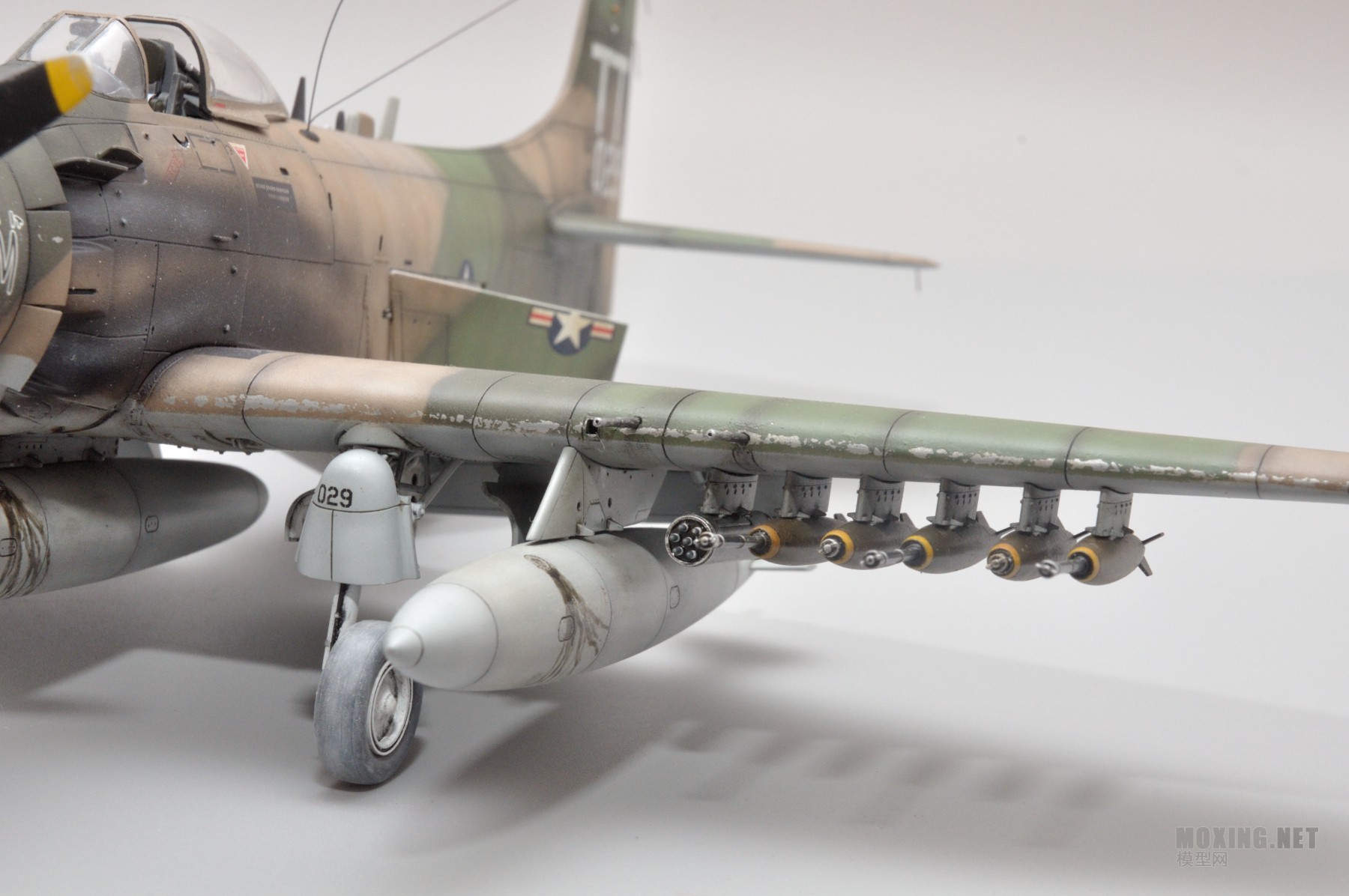

发表于 2017-9-28 00:51:28 | 显示全部楼层
各处细节做得很棒啊,不过我觉得副油箱的油渍夸张了点

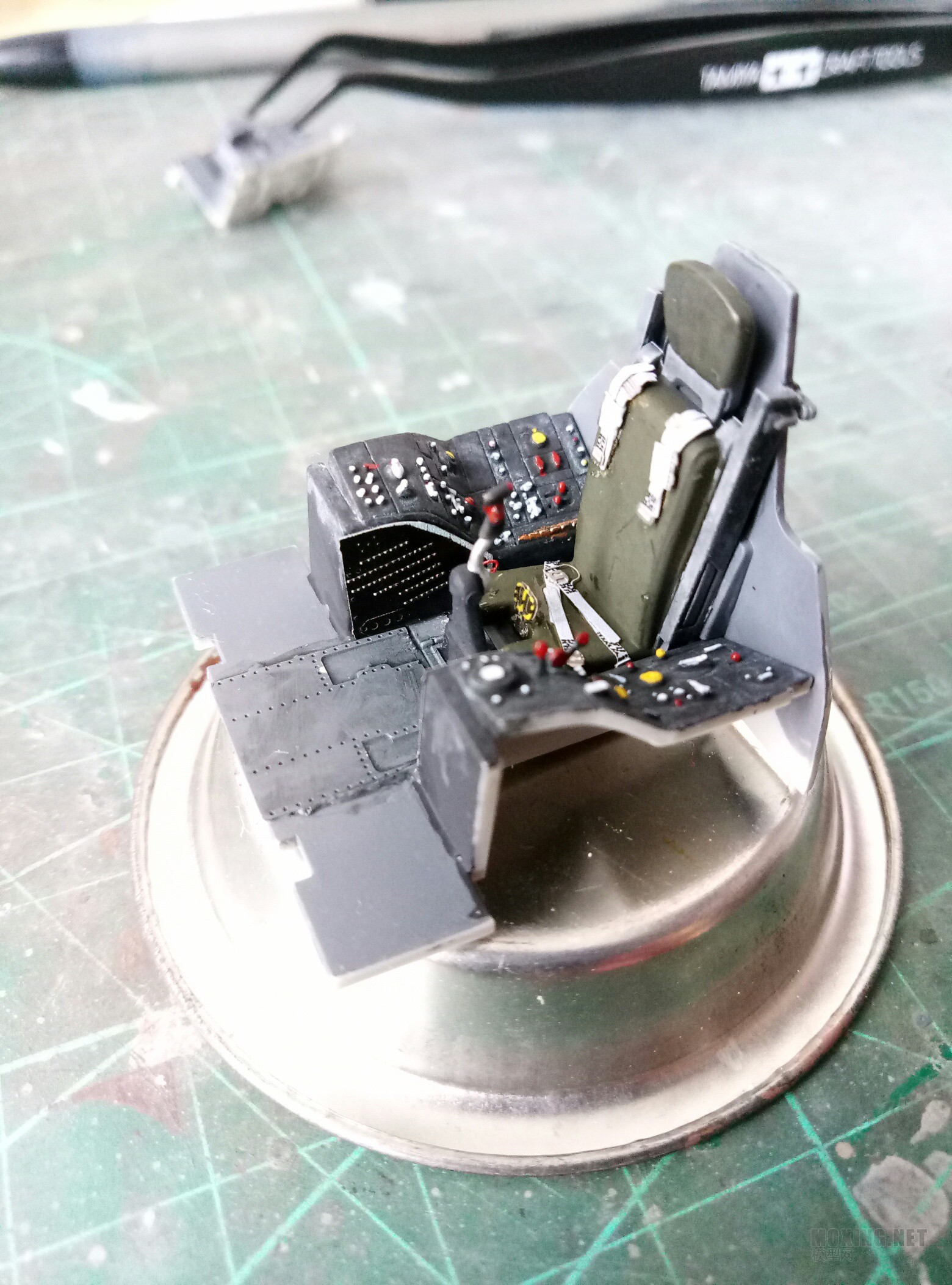

补充点过程图。
座舱使用了牛魔王的预上色的蚀刻片。很出效果,但是~机身合上以后看不到多少了!
发动机补充点火线。
主轮舱与主起落架也补充光管线。
尾轮原件开得太写意了,用蚀刻片改一下。

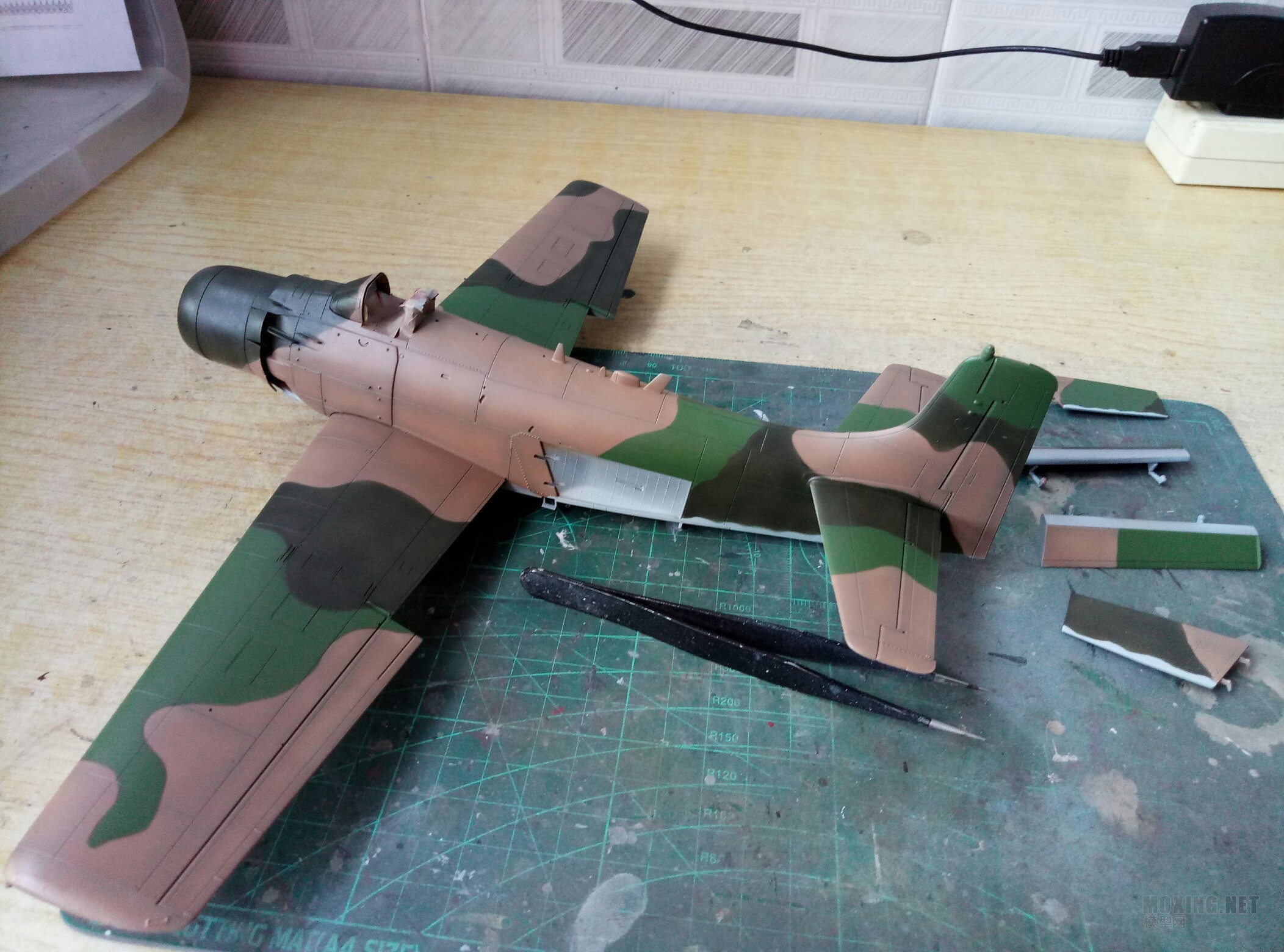

继续。
个人习惯上完迷彩以后再喷阴影和高光。
追加机翼及垂尾上的静电释放针。

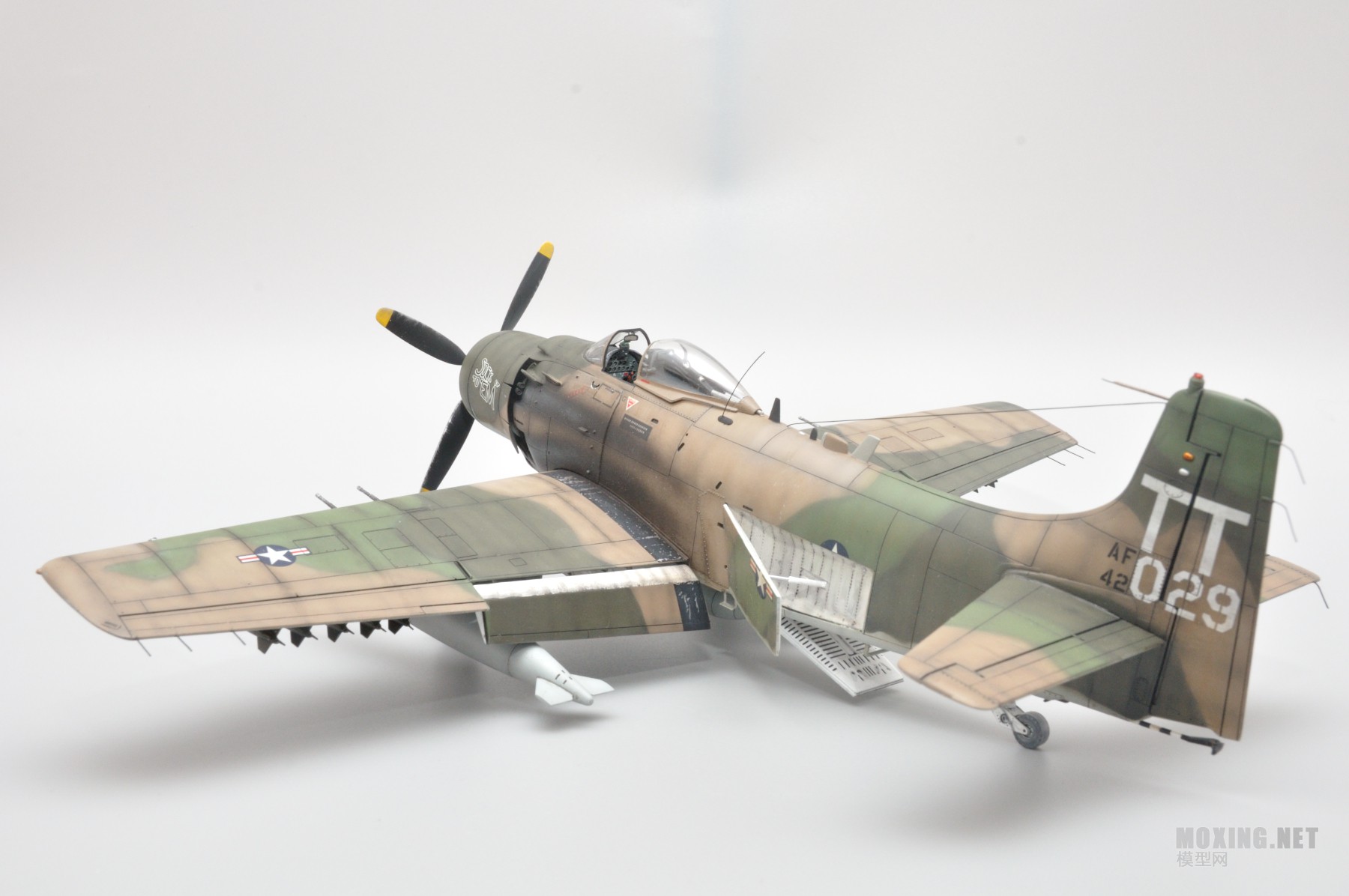

机背上的天线,封汇上有,但是说明书上和零件都没有。天线座找了以前富裕的相似的零件代替,天线用0.2mm的鱼线代替。
最后来一张机腹的照片。
俺口重~~
