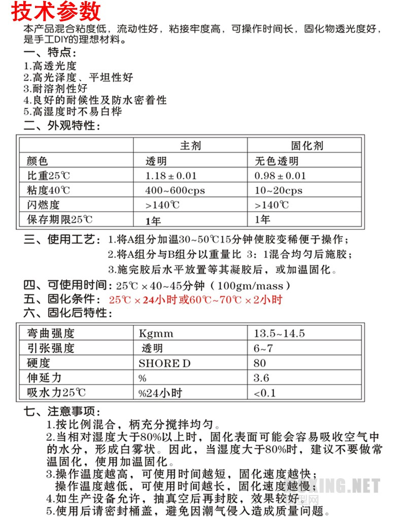

水晶滴胶通常由AB两种液体组成,按比例混合后就会开始缓慢固化。不同厂家的产品具体操作方法可能会略有不同,使用前一定要仔细阅读说明书。

滴胶的调配比例有严格的规定,配比不对可能会导致无法固化,即使放置几个月也不行(一定要使用电子秤精确称量)。而且如果操作不当,会在滴胶中混入气泡。随着滴胶粘稠度增大,这些气泡永久被封在滴胶中,影响观感。杜绝气泡最好的方法是使用真空机,但是绝大多数模友不具备这个条件,所以我来介绍下自己的土办法。

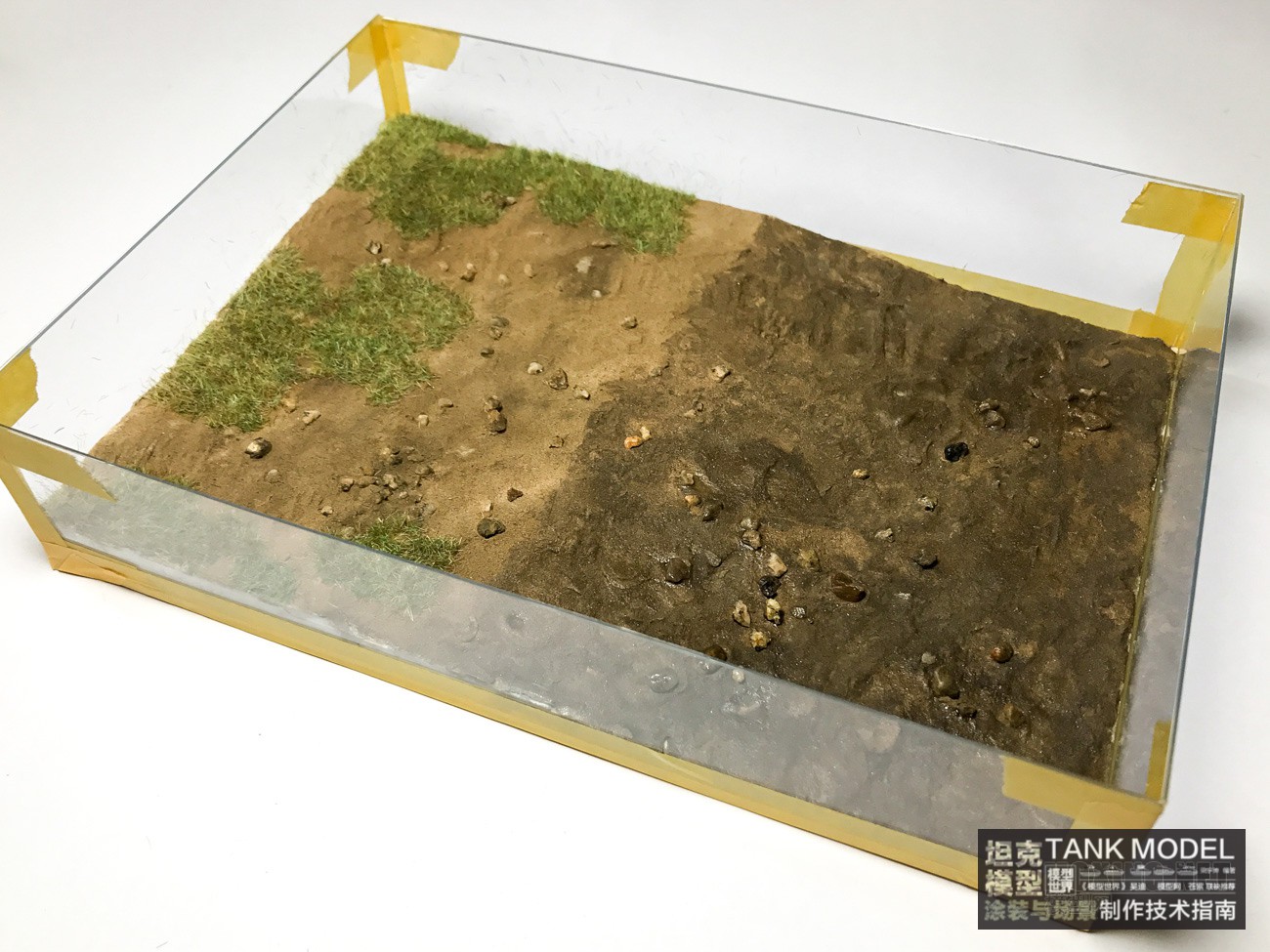

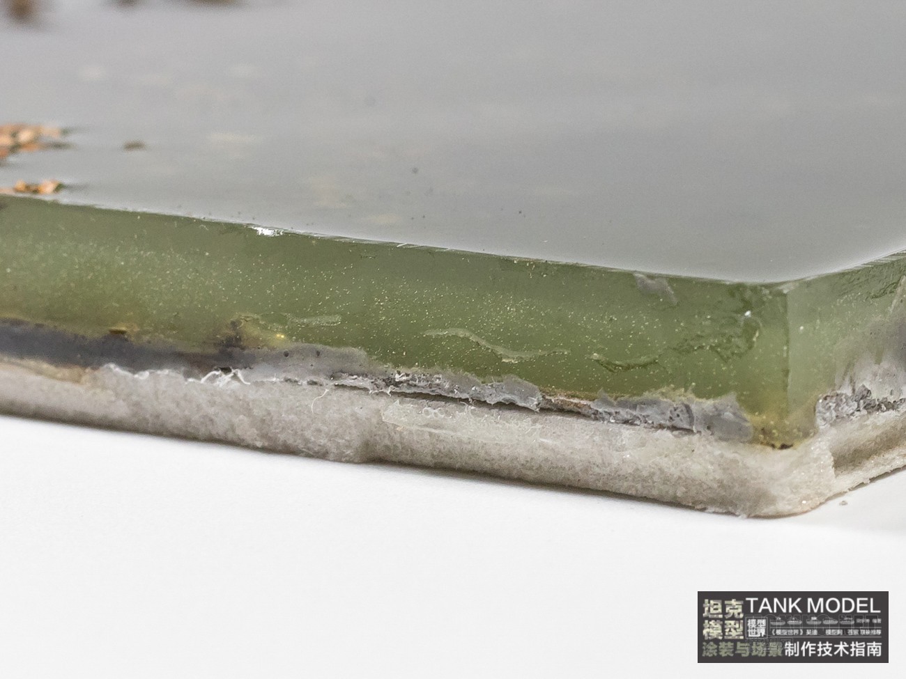

这张图是一个试验品,可以看到有许多小气泡。其形成原因是地形表面疏松多孔,浇筑后孔隙中的空气跑到了滴胶里。若想根除此问题,浇筑前最好在地形表面涂抹造水剂进行封闭处理。

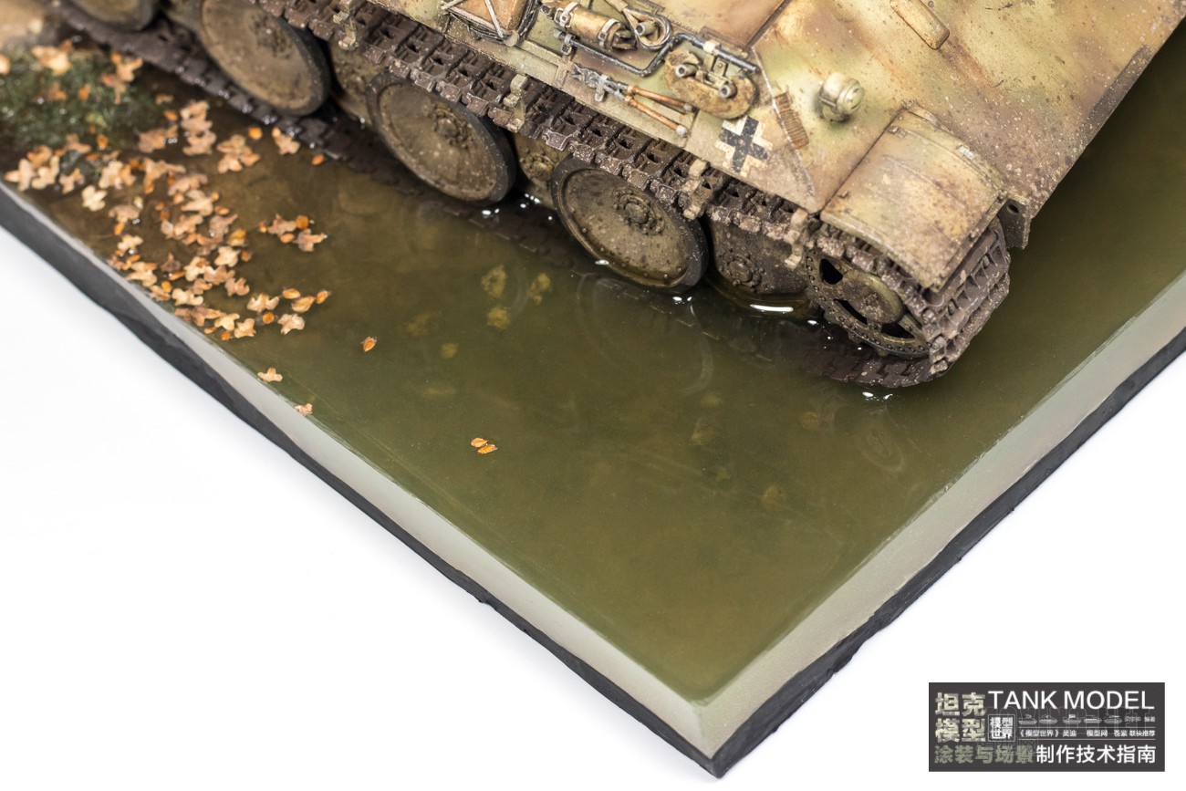

制作水景前一定要观察真实环境中的水体,选择合适的范本。这次制作的水景是草原上的小溪,水浅处见底而水深处幽绿。为了实现这种效果,水晶滴胶应调制成半透明的悬浊液,地台也应做成逐渐下沉的样子。
书中选用了多种颜料进行着色试验。其中色精可以被水晶滴胶完全溶解,形成清澈透明的溶液。水性漆、珐琅漆和AK效果液不会被滴胶完全溶解,形成悬浊液。有的颜料甚至还会形成杂质,制作水景时要根据目标水体特点选择适当的颜料进行调制。
本案例中,滴胶里添加了两滴易模型二战苏军橄榄绿(CV071)并充分搅拌,形成绿色半透明悬浊液,与照片中的水体效果类似。
模具浇筑
AB液混合后滴胶就会开始逐渐变得粘稠,要尽快使用。借助调色棒引流把滴胶缓慢注入到场景中,让液体自然流平。由于滴胶的表面张力较大,边缘处需要用调色棒摊平。之后在通风无尘环境下静置8h左右就可以拆模了。
亚克力板本身很光滑,不需要脱模剂就可以顺利取下。水体边缘处需要修剪打磨。

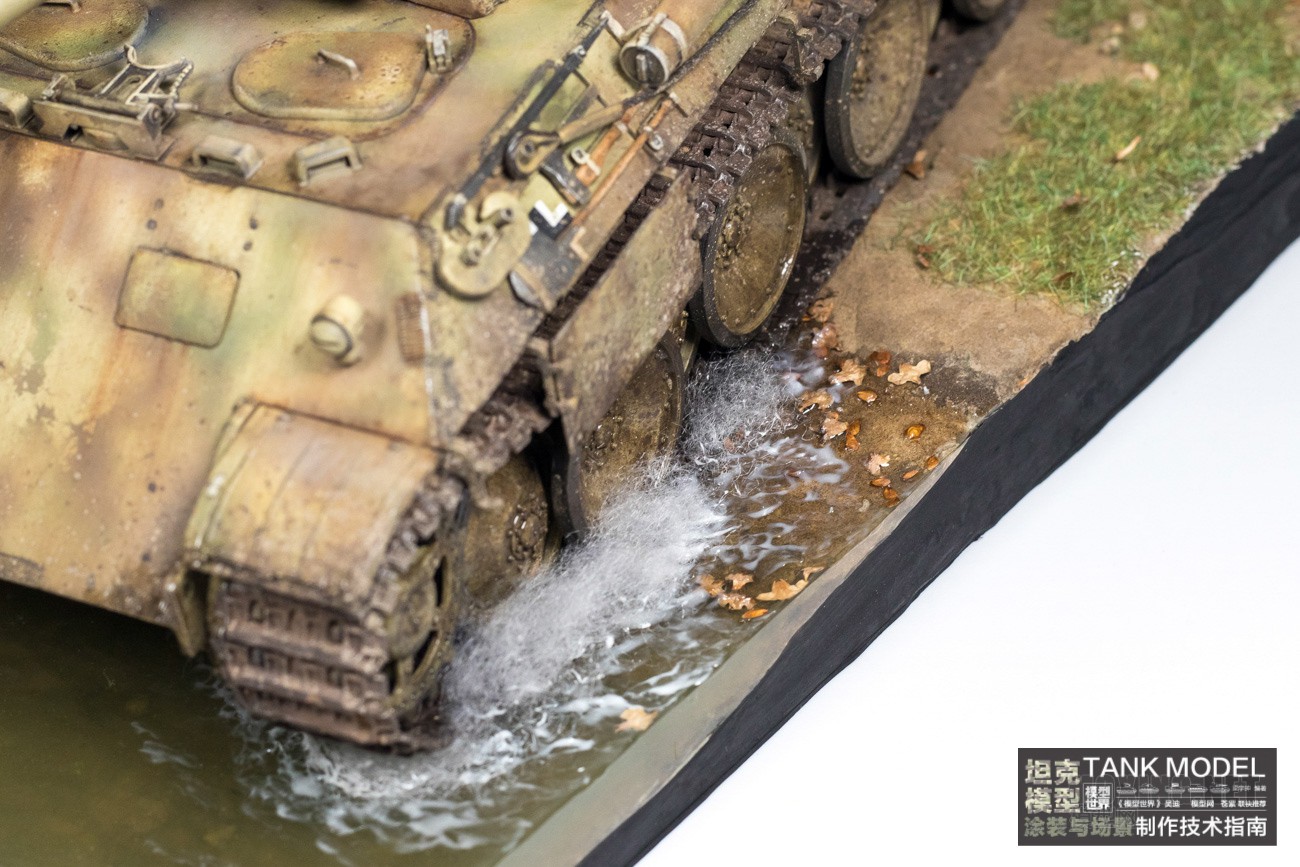

浪花与波纹

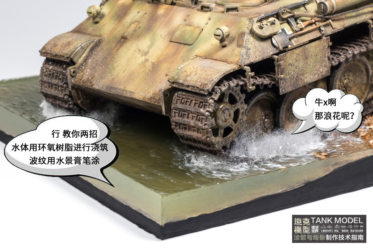

制作波纹效果需要用到无色透明水景膏,使用方法与造水剂类似。首先取出一些水景膏,添加在水体表面。用笔刷拨开水景膏,左右成之字形涂抹,如此一边添加一边涂抹水景膏,直至铺满整个水面。注意波纹是有方向性的,要尽量一致,不能随意涂抹。而且水景膏需要有一定厚度才能产生效果,要尽量一次成型,不能在一处反复涂抹。
制作浪花效果需要用到棉花(医用脱脂棉)。取出一小团棉花,用水景膏粘到履带与水接触的地方,结合照片耐心修整其造型。然后在水景膏中加入少量白色水性漆,制成白色水景膏,加入颜料越少其透明度越高。用小笔刷在棉花与水的交界处涂抹白色水景膏,水浪较大处也可以适当点缀一些。还可以把少量白色水景膏扫在棉花上,让浪花更逼真。
完成图

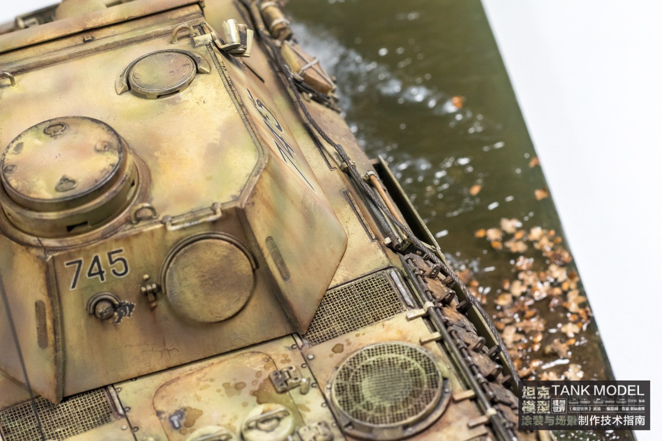

战车快速驶入浅水中。
