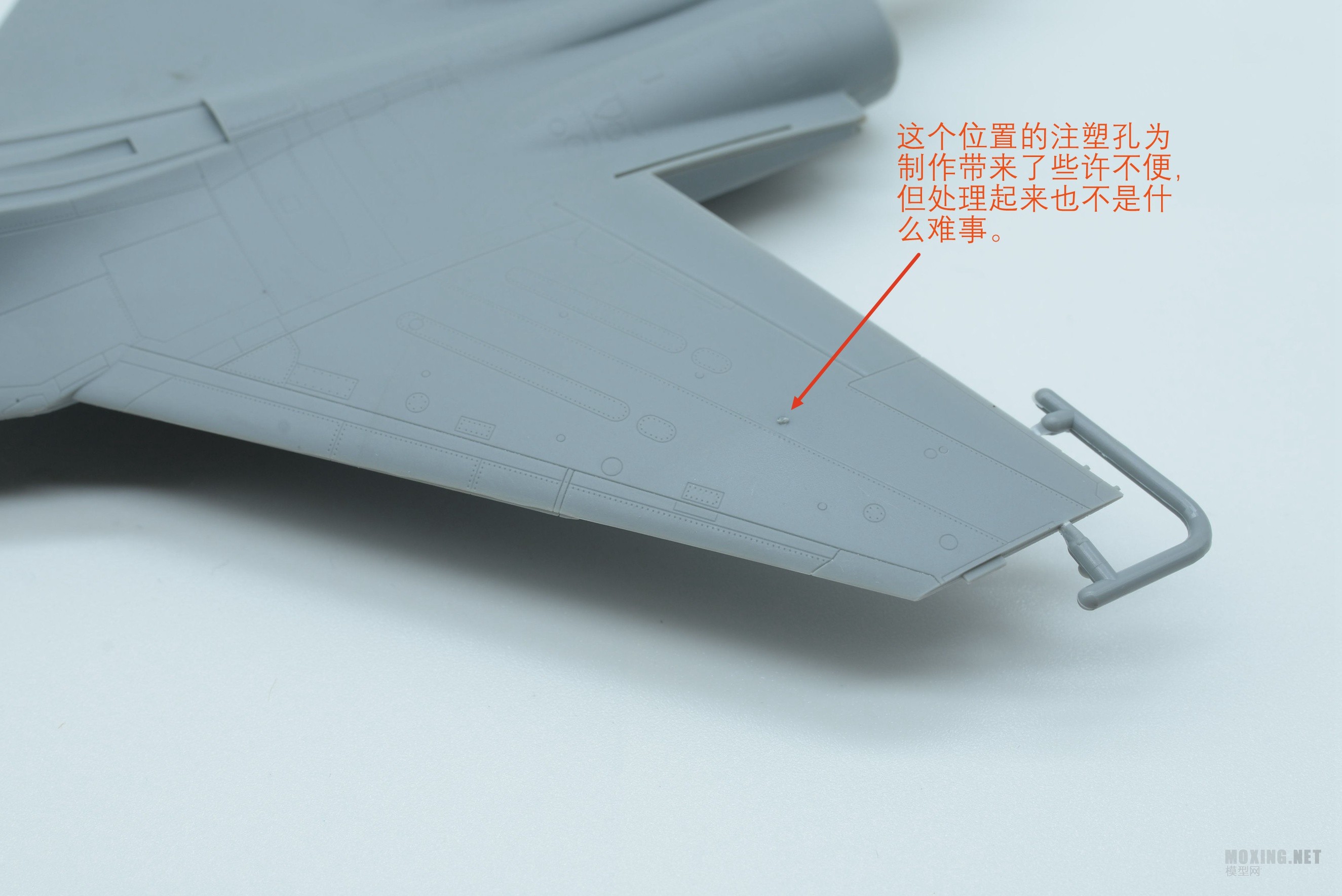

  机体上半面,注塑孔需要处理下。

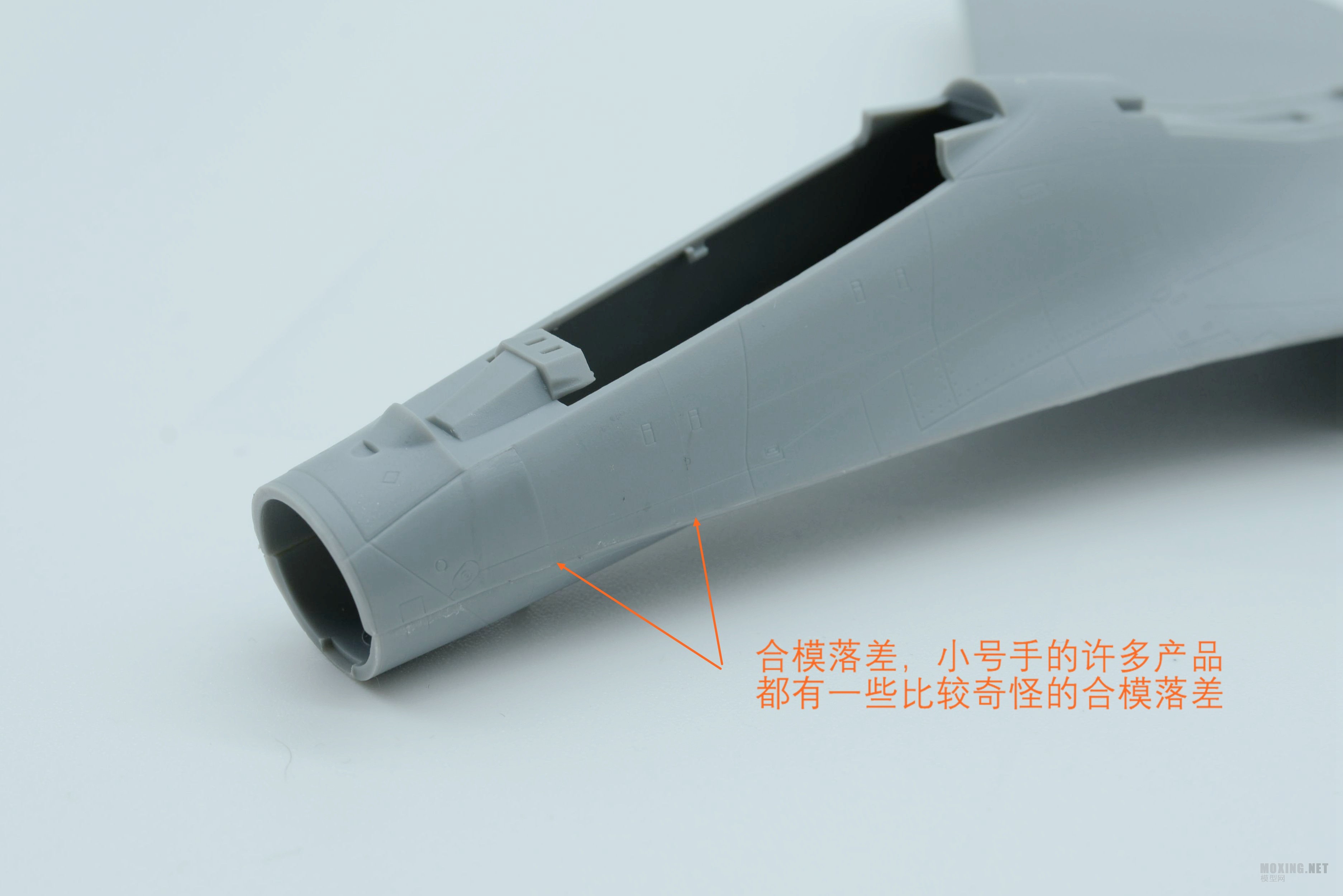

上下机身的组合一般,需要一些补土打磨工作
机腹,一样的注塑孔。这个上下翼面的开模方式有些蛋疼,假组了一下发现结合缝稍大,且容易有落差,结合缝左右刻线对齐较为困难。

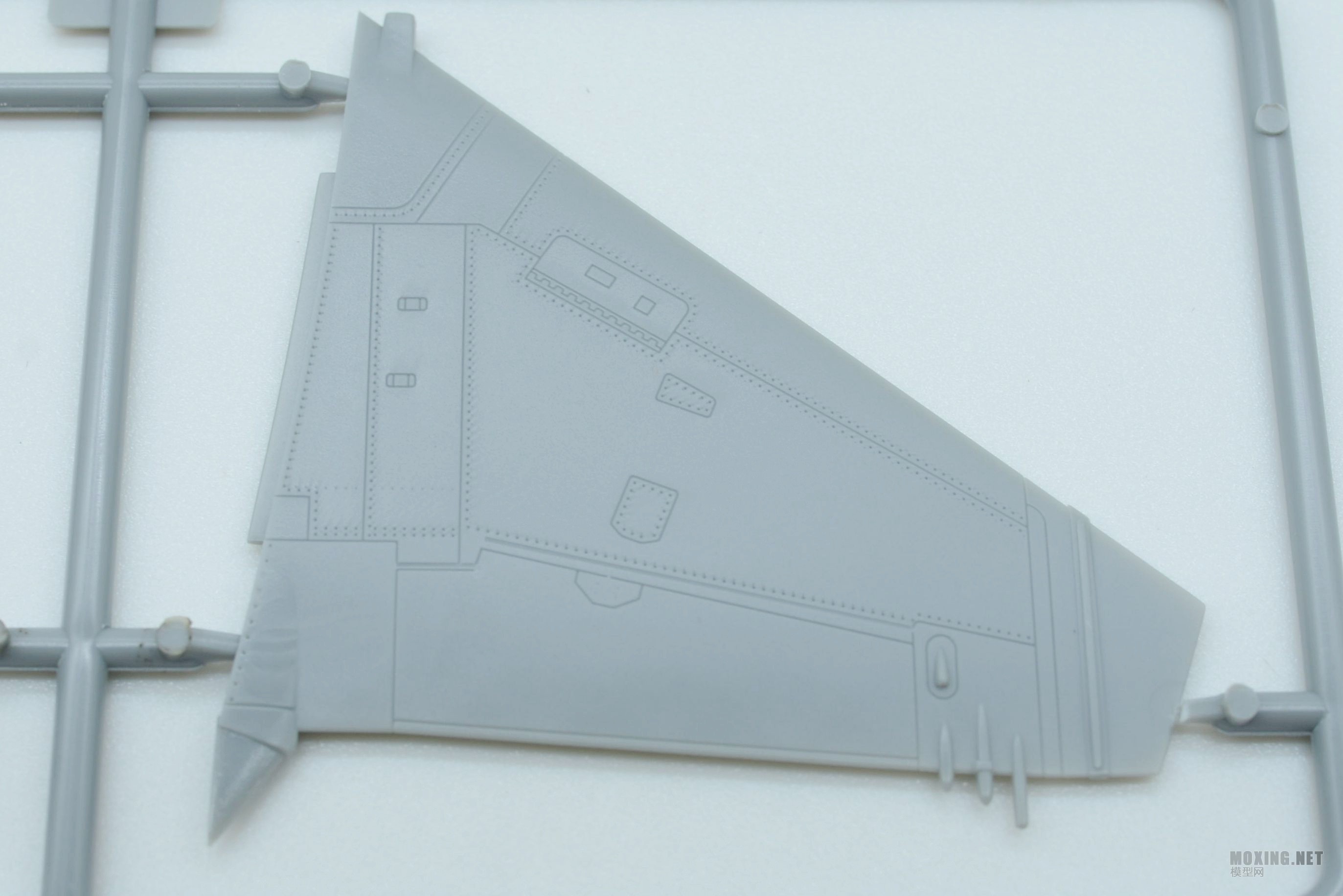

垂尾,钉线清晰

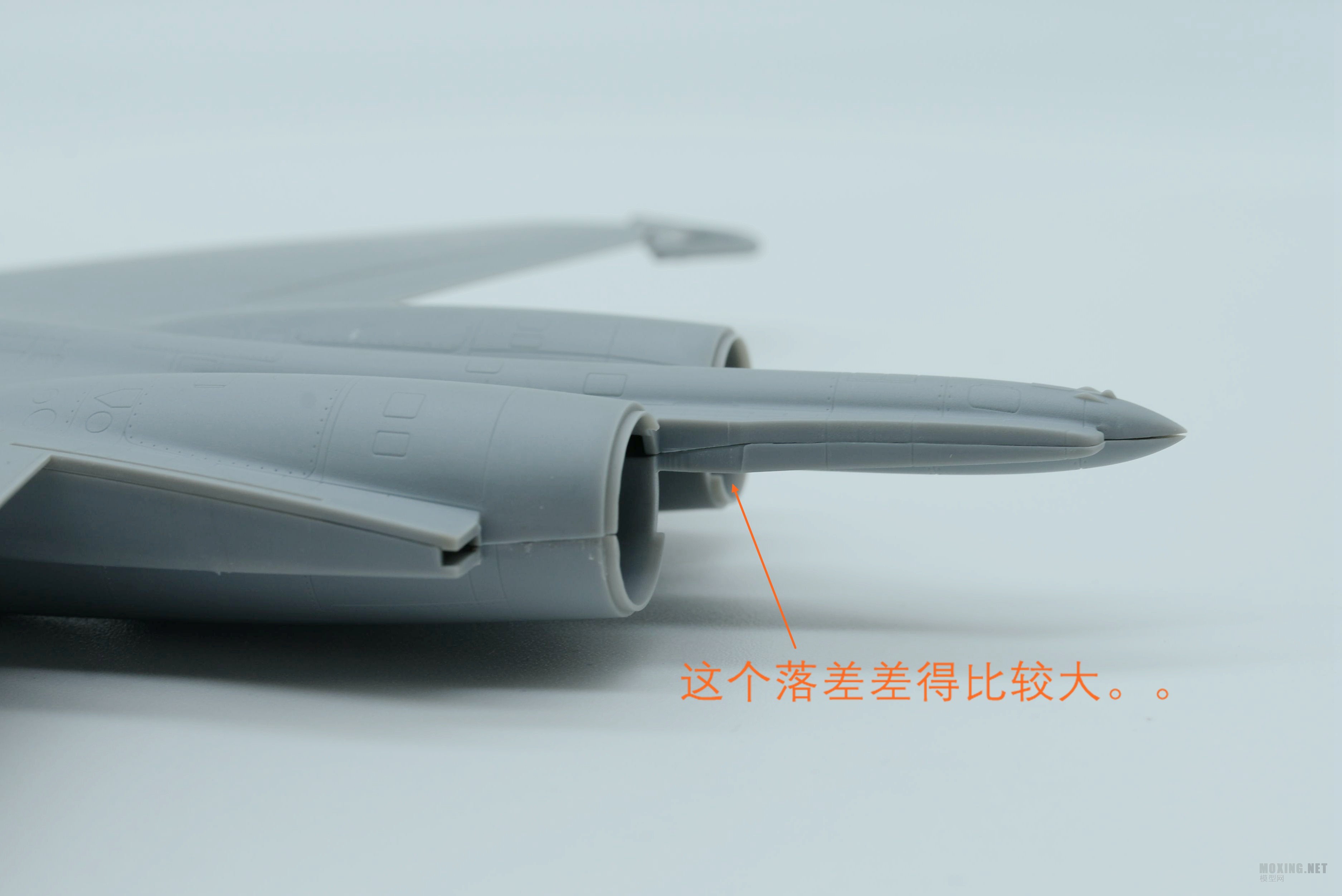

尾喷稍厚显得肉,细节也有些肉,有需要的朋友们可以换成梦出品的PE菊花

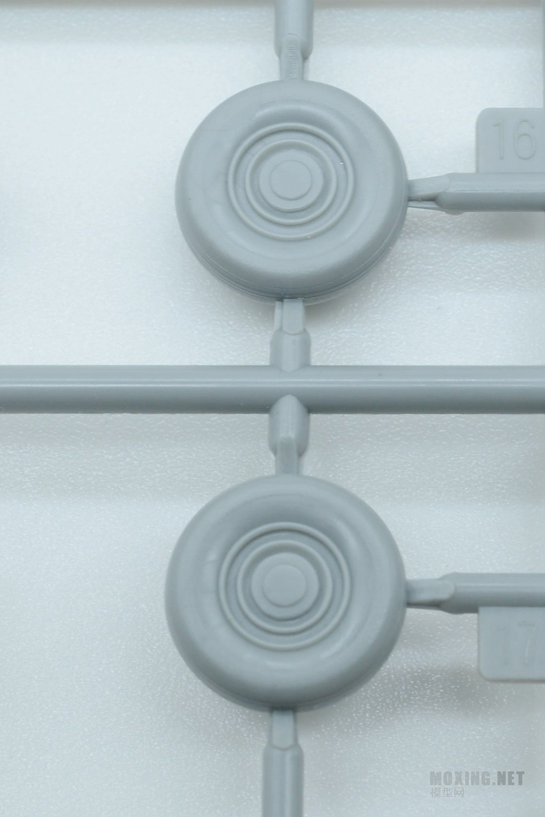

主轮正面没啥稀奇的,但是侧面开出了胎纹,72比例里这个也不多见
