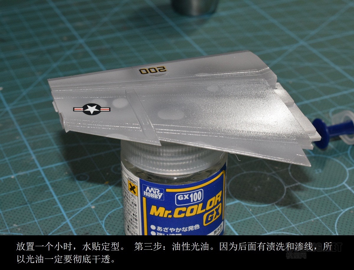

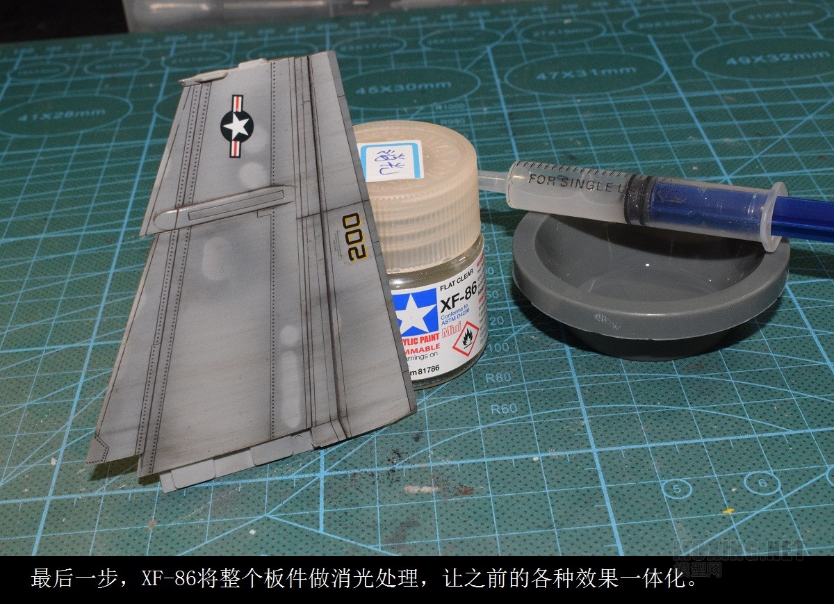

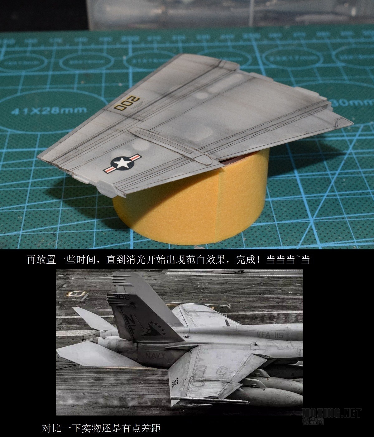

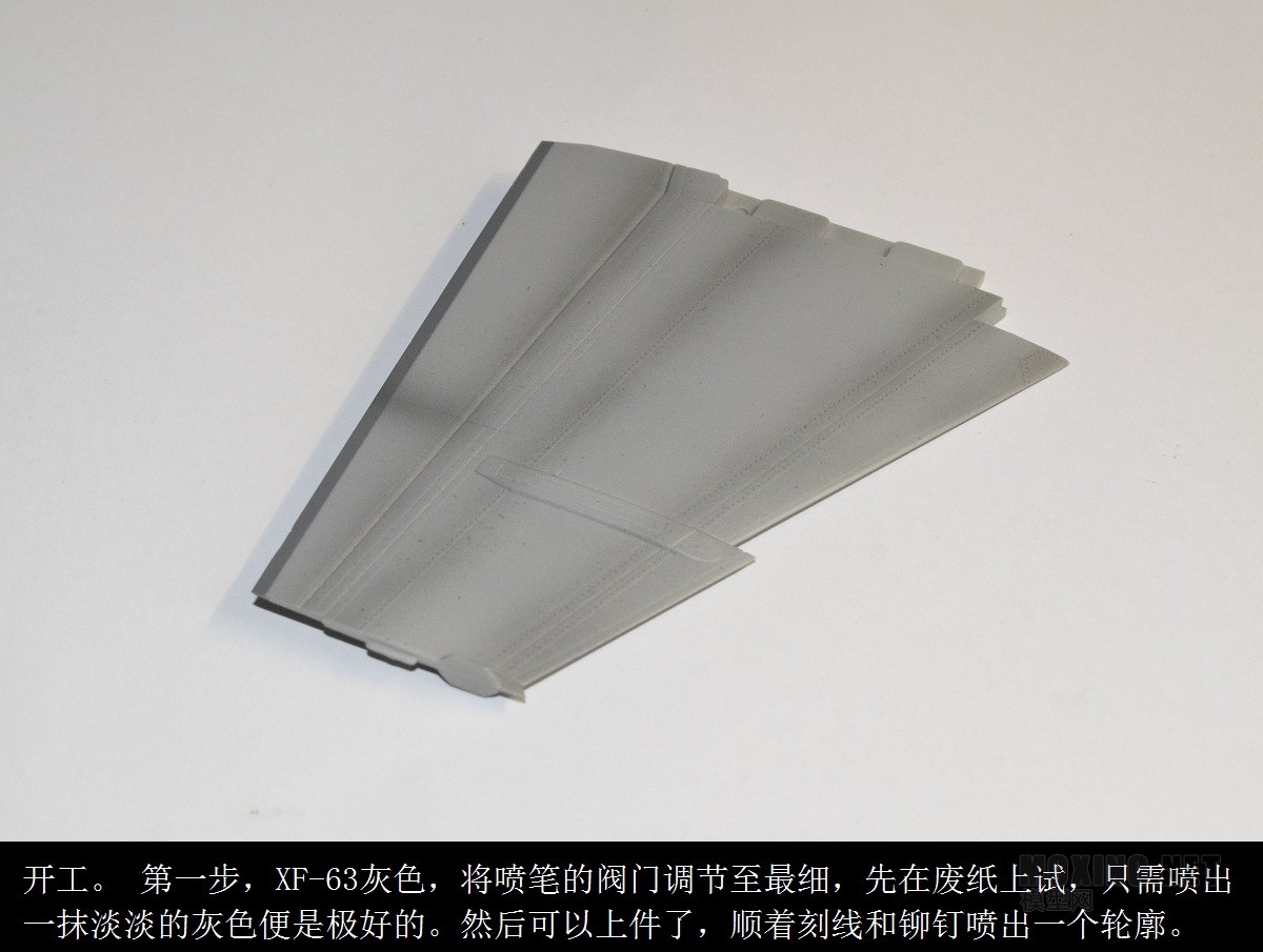

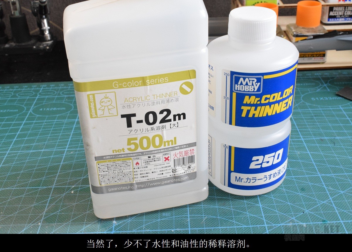

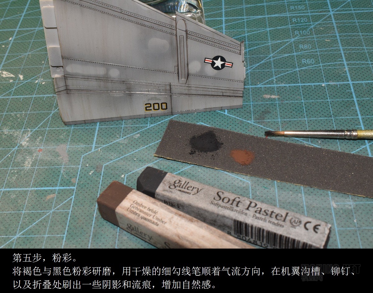

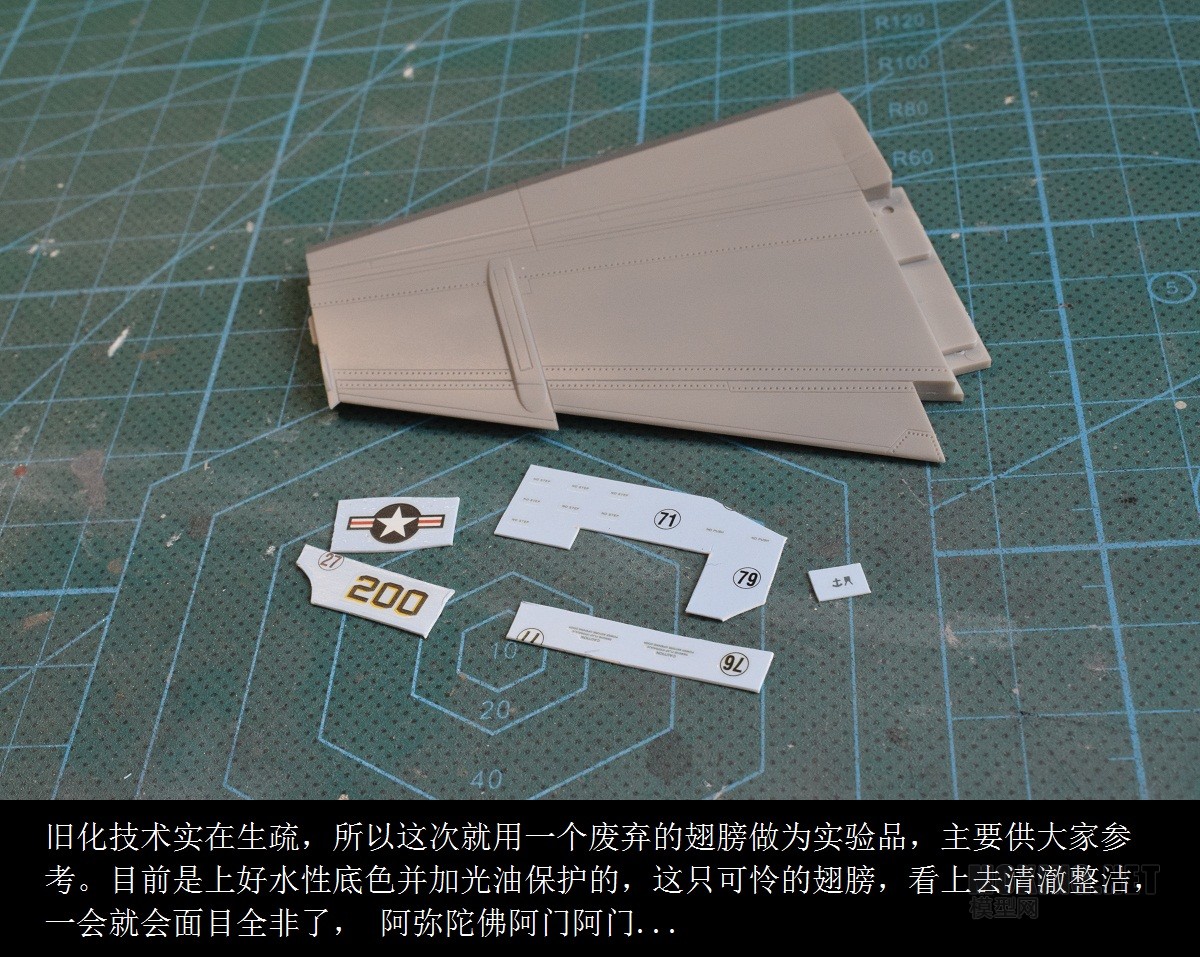

旧化一直是模友们热议的话题,因为旧化不仅考验技巧和手法,更要针对不同模型在不同条件下所表现出不同效果做细致深入的考证和研究。(做为菜鸟的我说来也实在惭愧)
本次发帖来分享一下原创的旧化技巧,目标是一个废弃的F/A-18E超级大黄蜂的右前翼,(只为做试验用,就不整台战机的演示了)
注:此旧化方法只适用于航空母舰上舰载战斗机的旧化,专门用于表现海上高湿高盐环境下的装备效果,后续如有其他陆基战机等旧化会再更新。
先附上我家蒸饼的表情包:

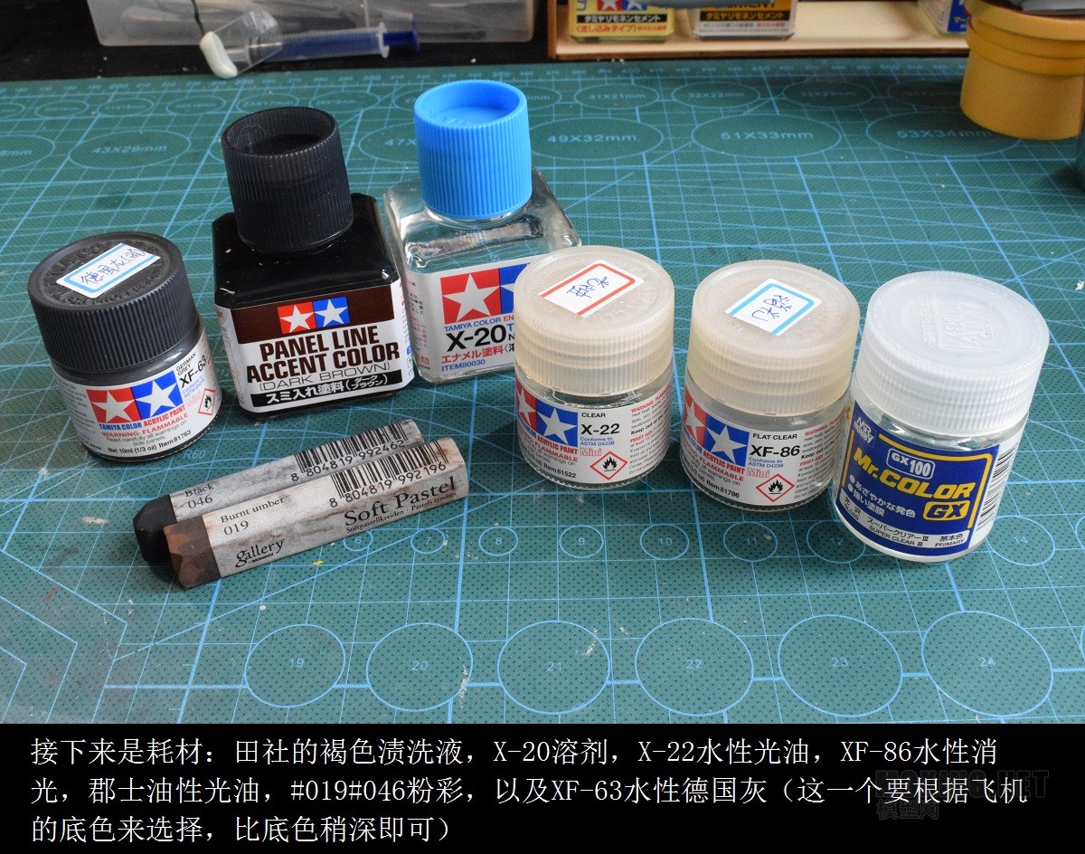

发表于 2016-7-22 10:32:36 | 显示全部楼层
请教下,有个步骤不明白,楼主用的是田的渗线液,为何是在喷了油性光油之后,这个渗线液不是应该在水性漆之上做旧化才不会伤到喷过的油漆吧?
 楼主| 发表于 2016-7-22 11:03:57 | 显示全部楼层
wolfski 发表于 2016-7-22 10:32
请教下,有个步骤不明白,楼主用的是田的渗线液,为何是在喷了油性光油之后,这个渗线液不是应该在水性漆之 ...
一针见血。
关于X20在什么漆面上擦拭是最安全的,网上经验和评论很多,大致结论是:
水性漆无毒,但发色差。油性漆略毒,但效果好。
珐琅漆属油性漆,流动性好。
水性与油性不相溶。
X20是珐琅漆溶剂,所以会损伤油性漆面。
但是,我亲测的结论恰恰相反,
X20对珐琅漆溶解性极强,一擦就掉。对水性漆溶解较弱,擦多了也会伤。但对油性油漆,尤其是光油,只要干透了,X20往死里擦也毫无反应,且越擦越亮。  这不科学,一直无解。
发表于 2016-7-22 15:16:48 | 显示全部楼层
不及格先生 发表于 2016-7-22 11:03
一针见血。
油性漆也分很多种嘛,X20本身的就是珐琅漆的稀释剂嘛
