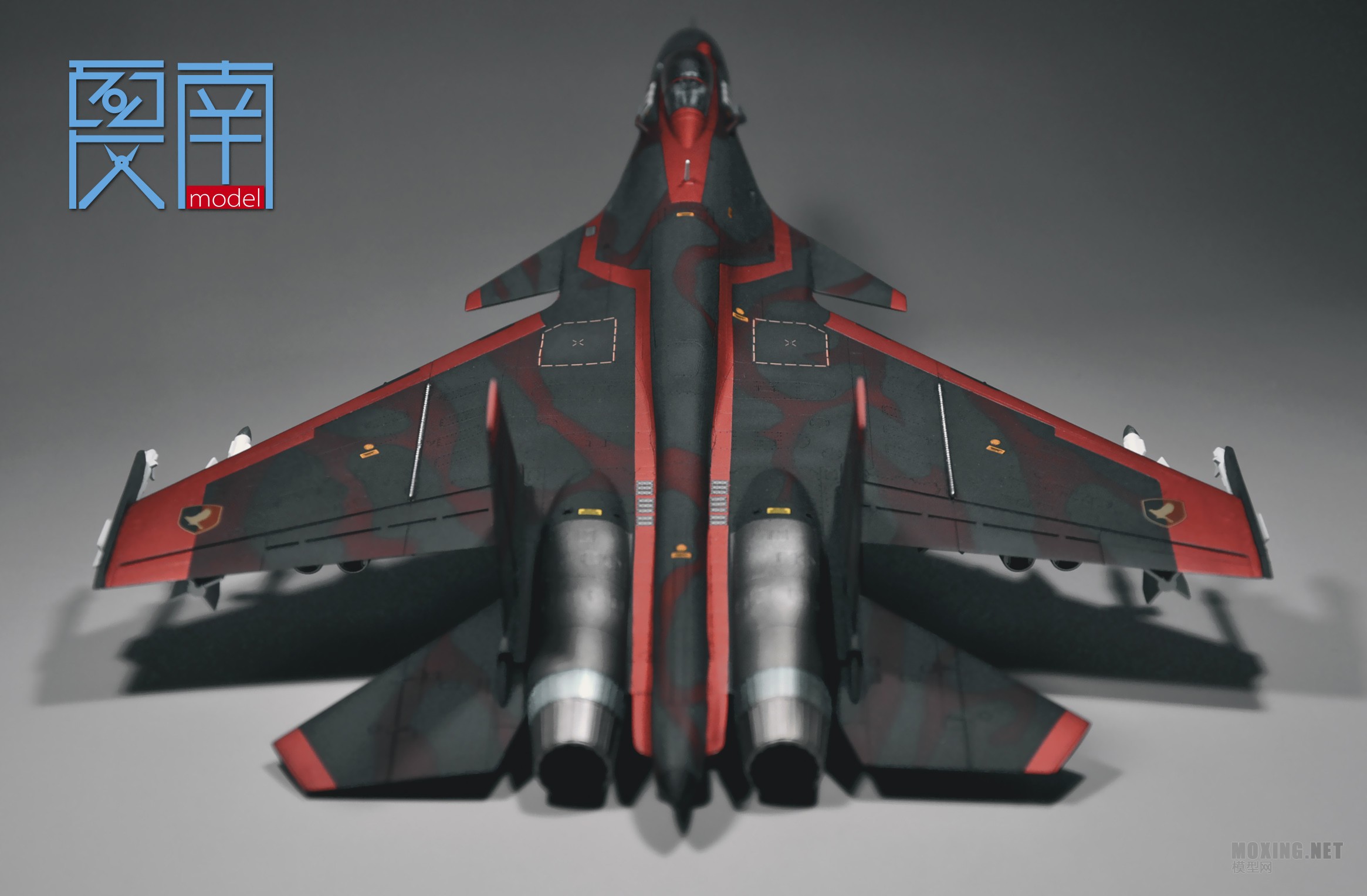

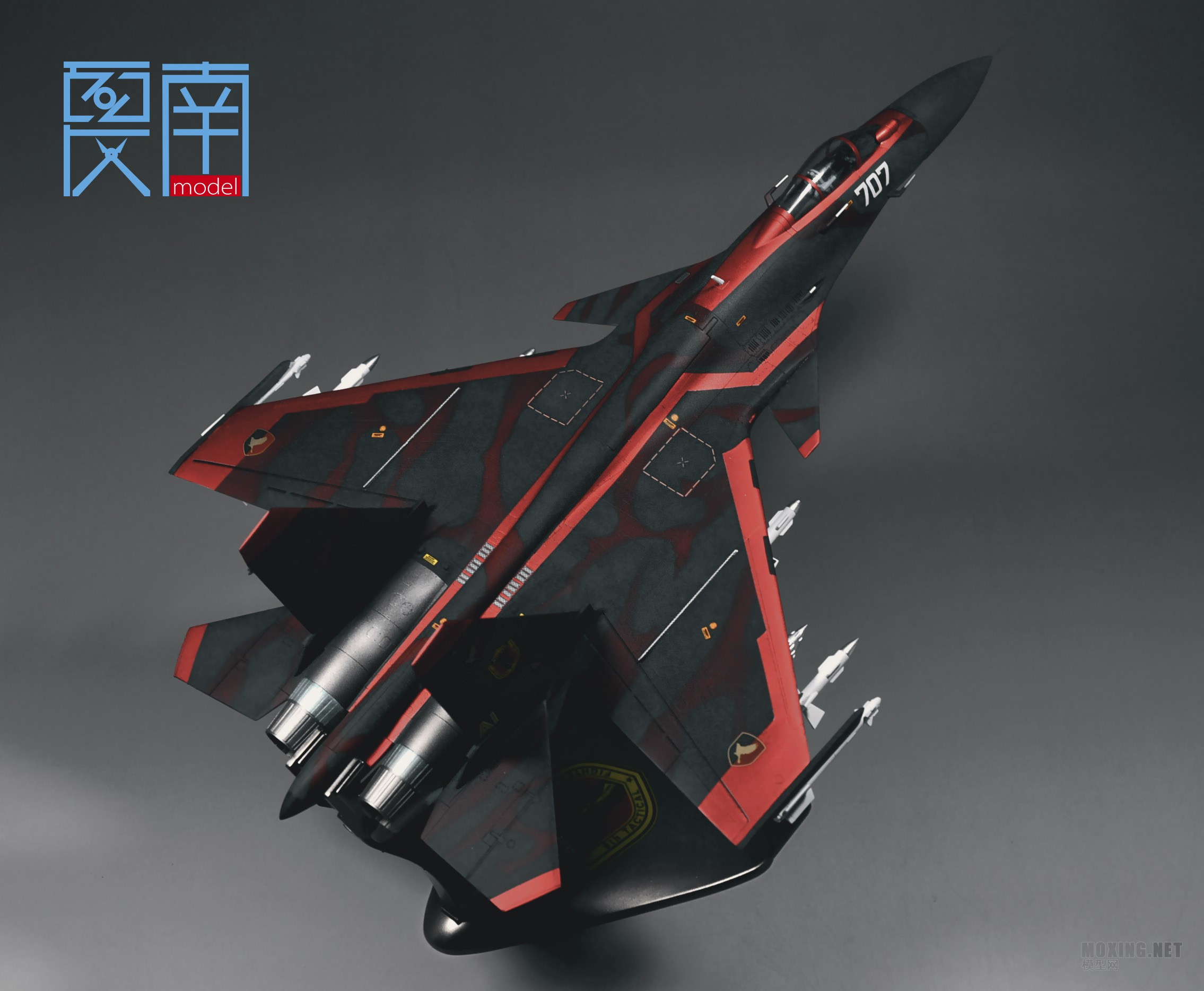

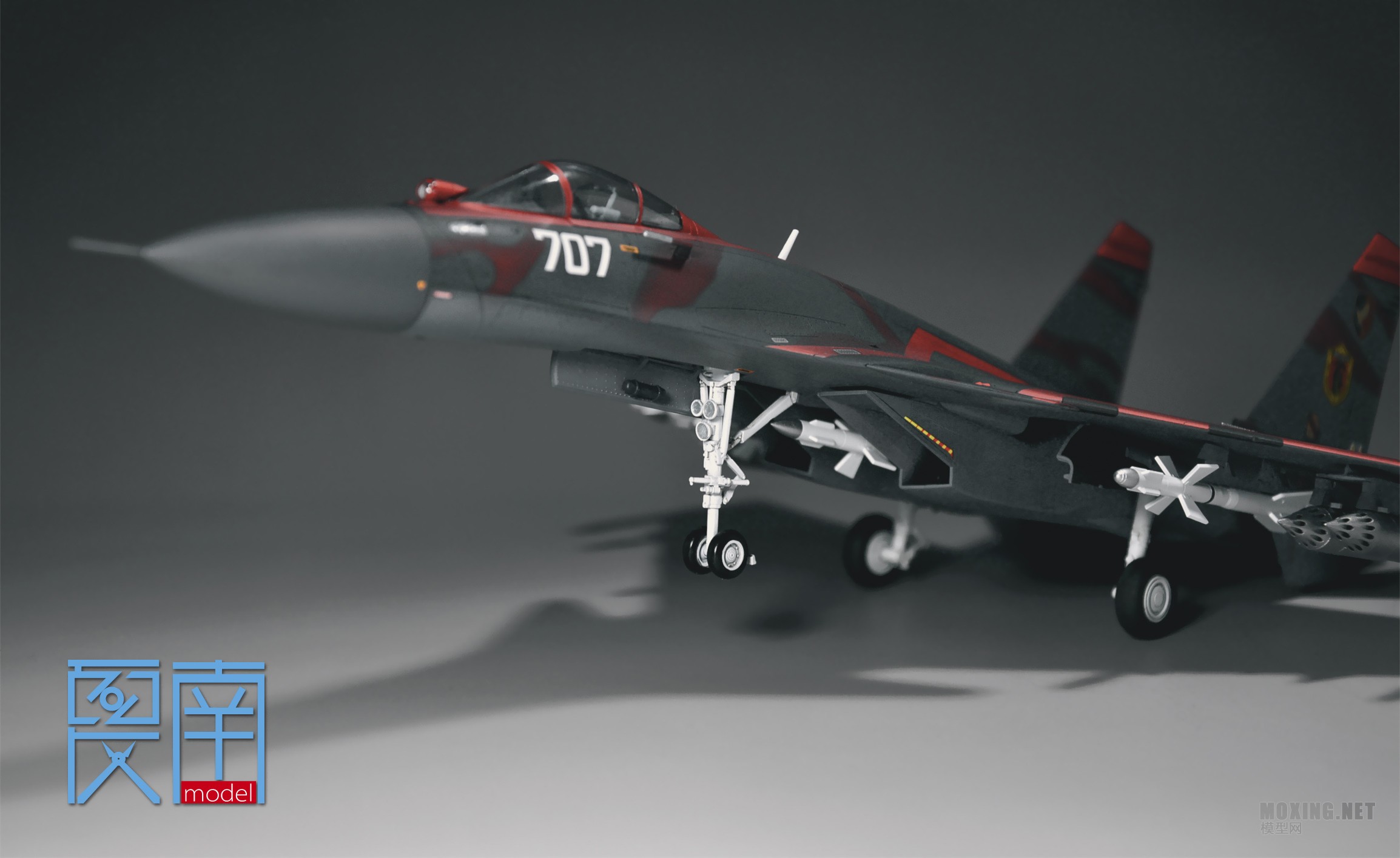

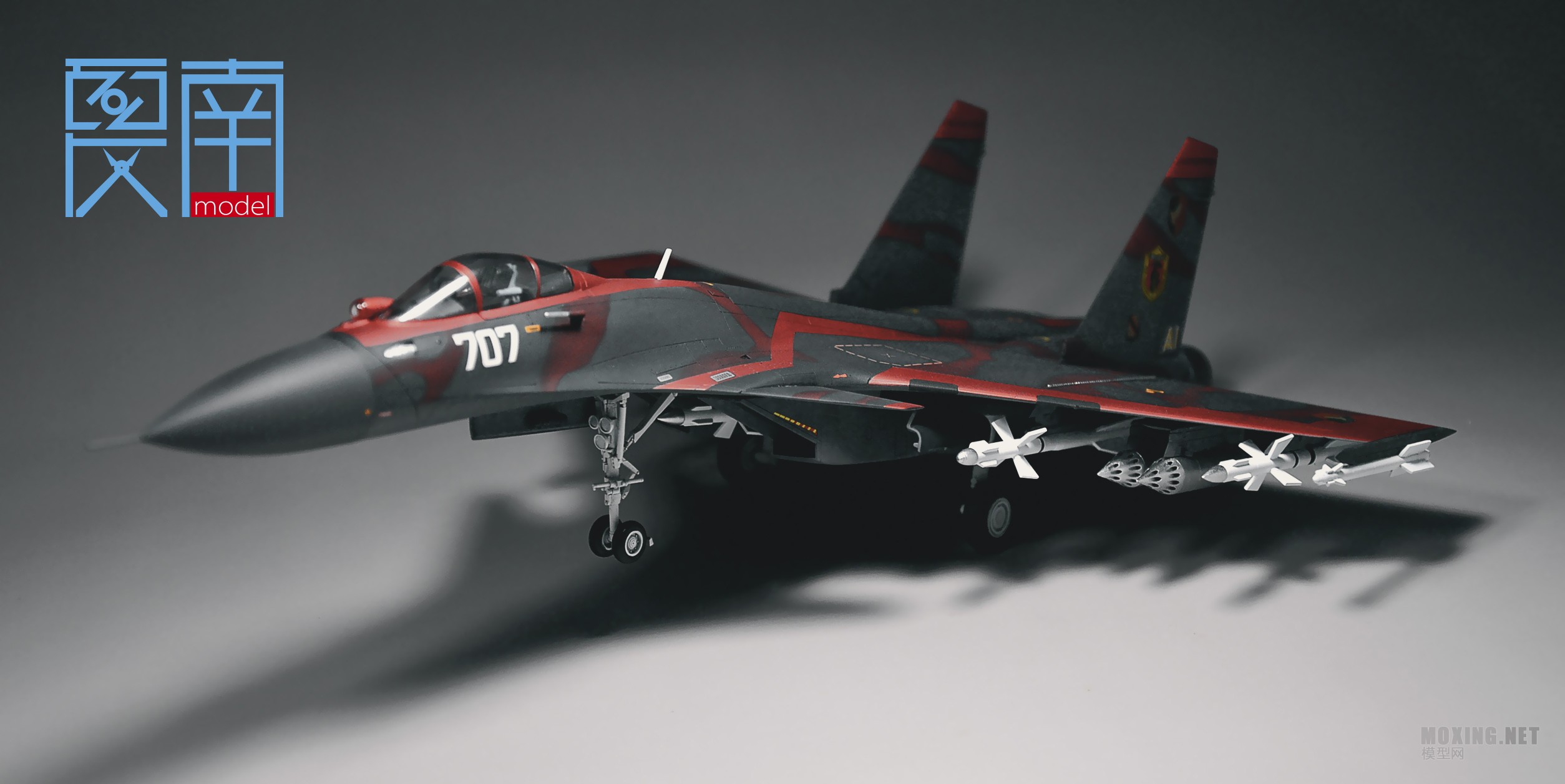

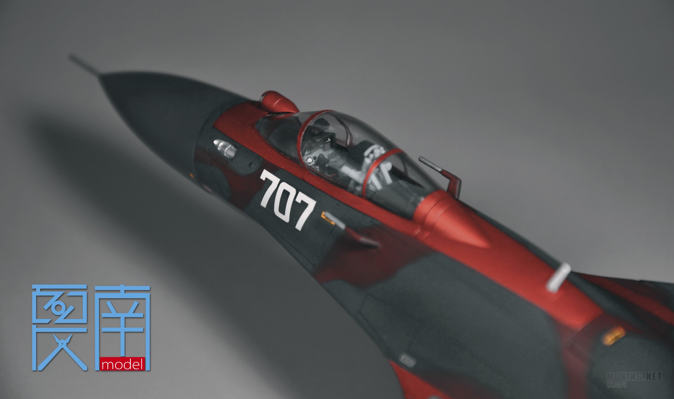

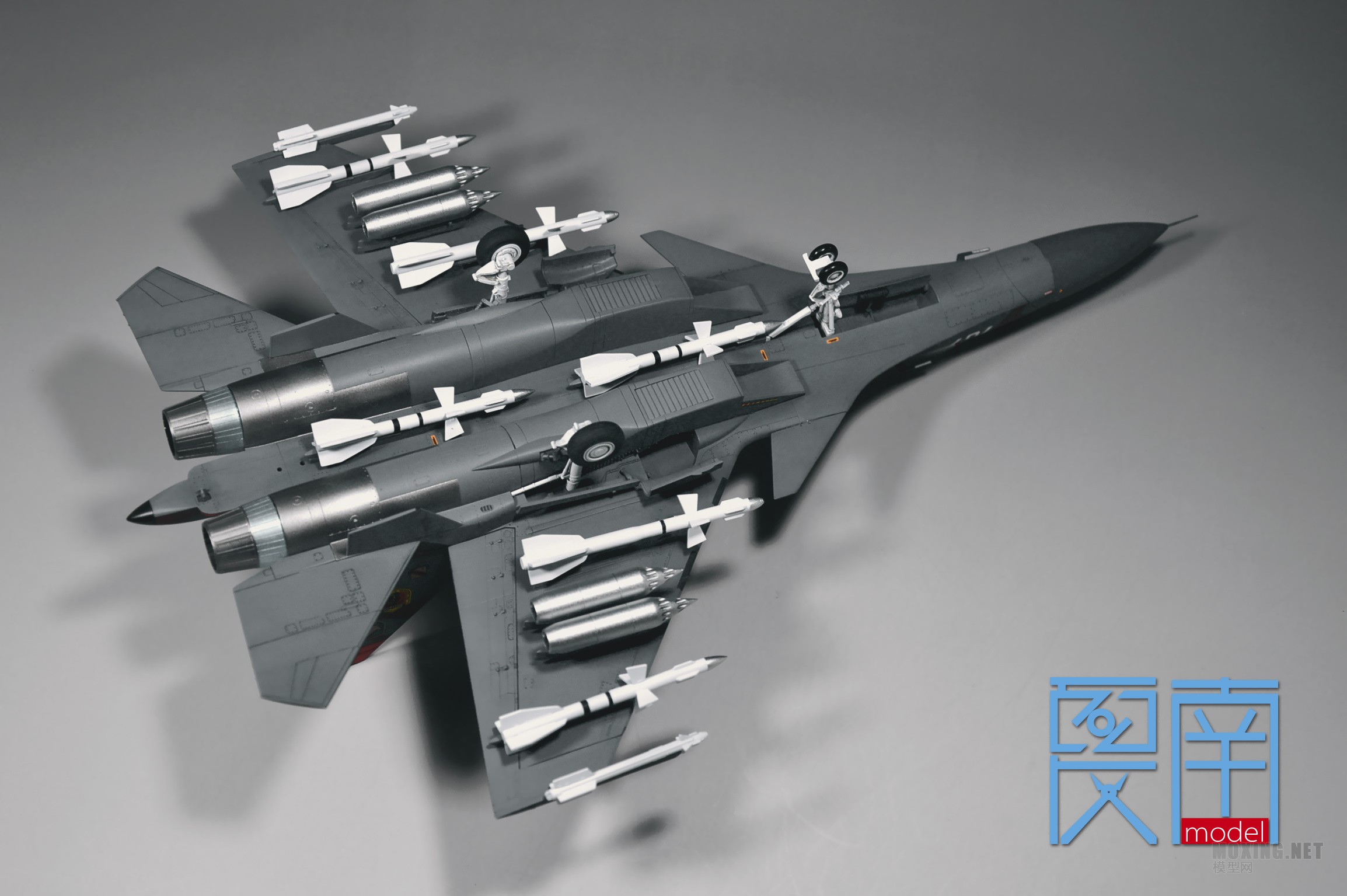

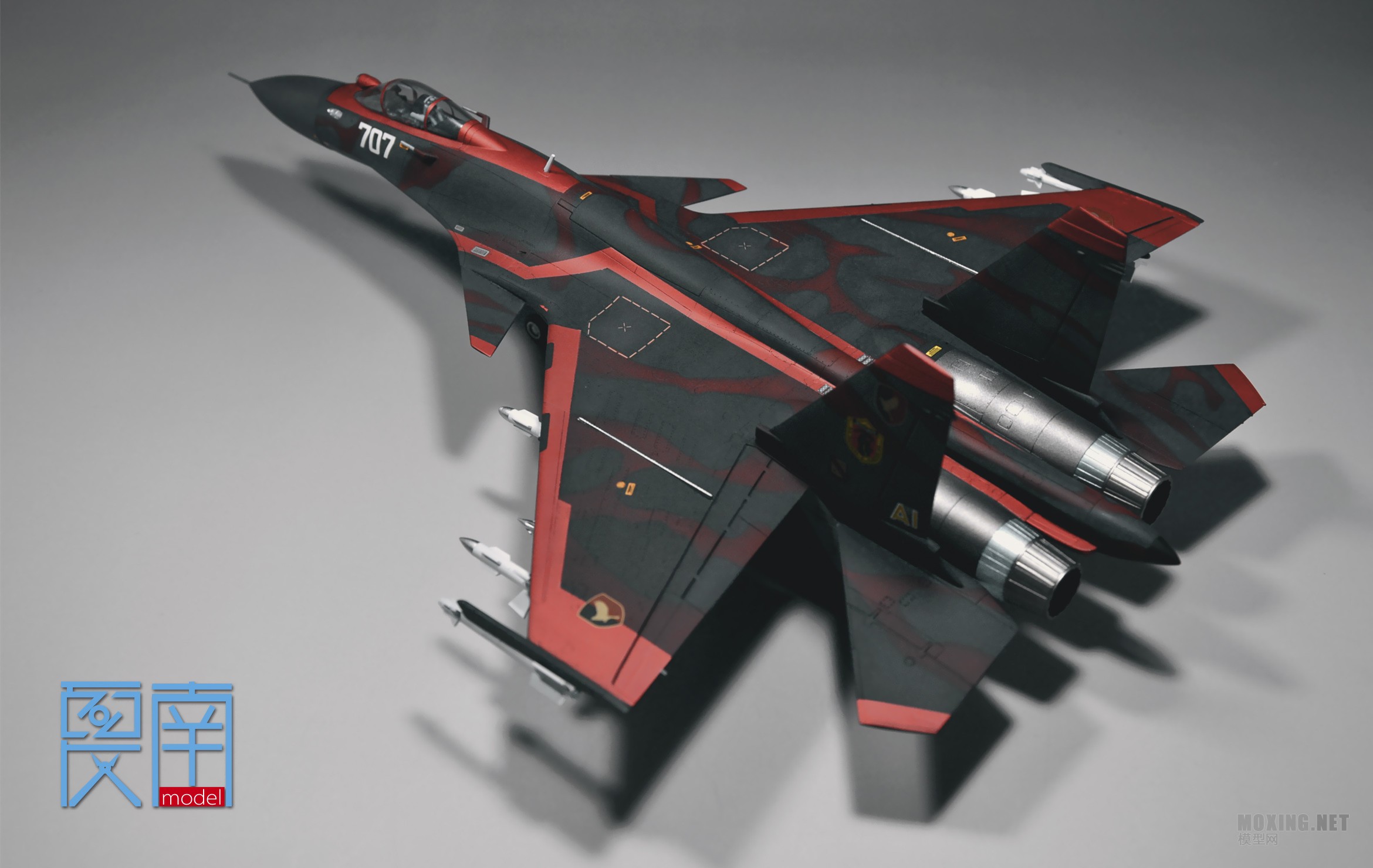

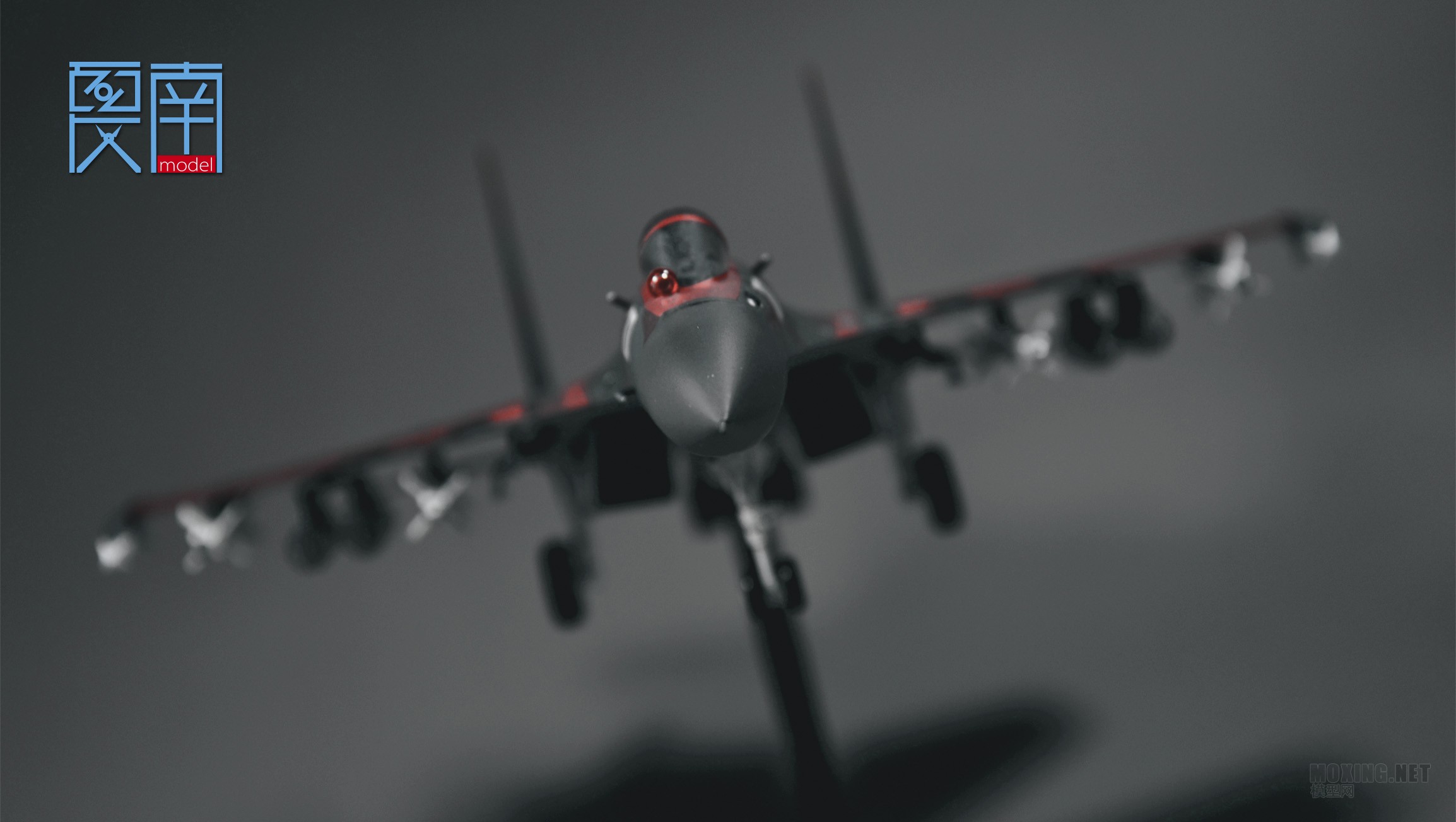

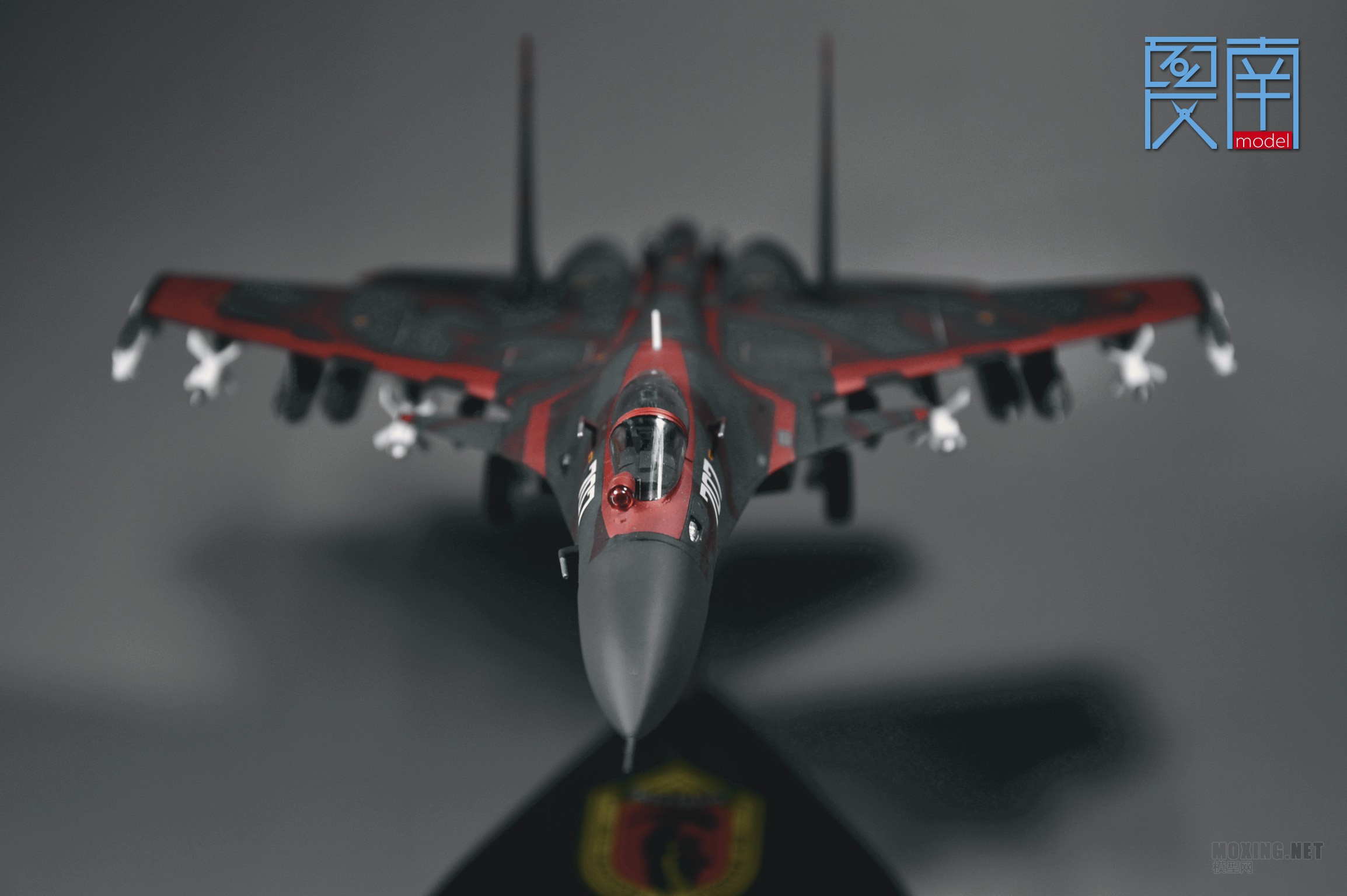

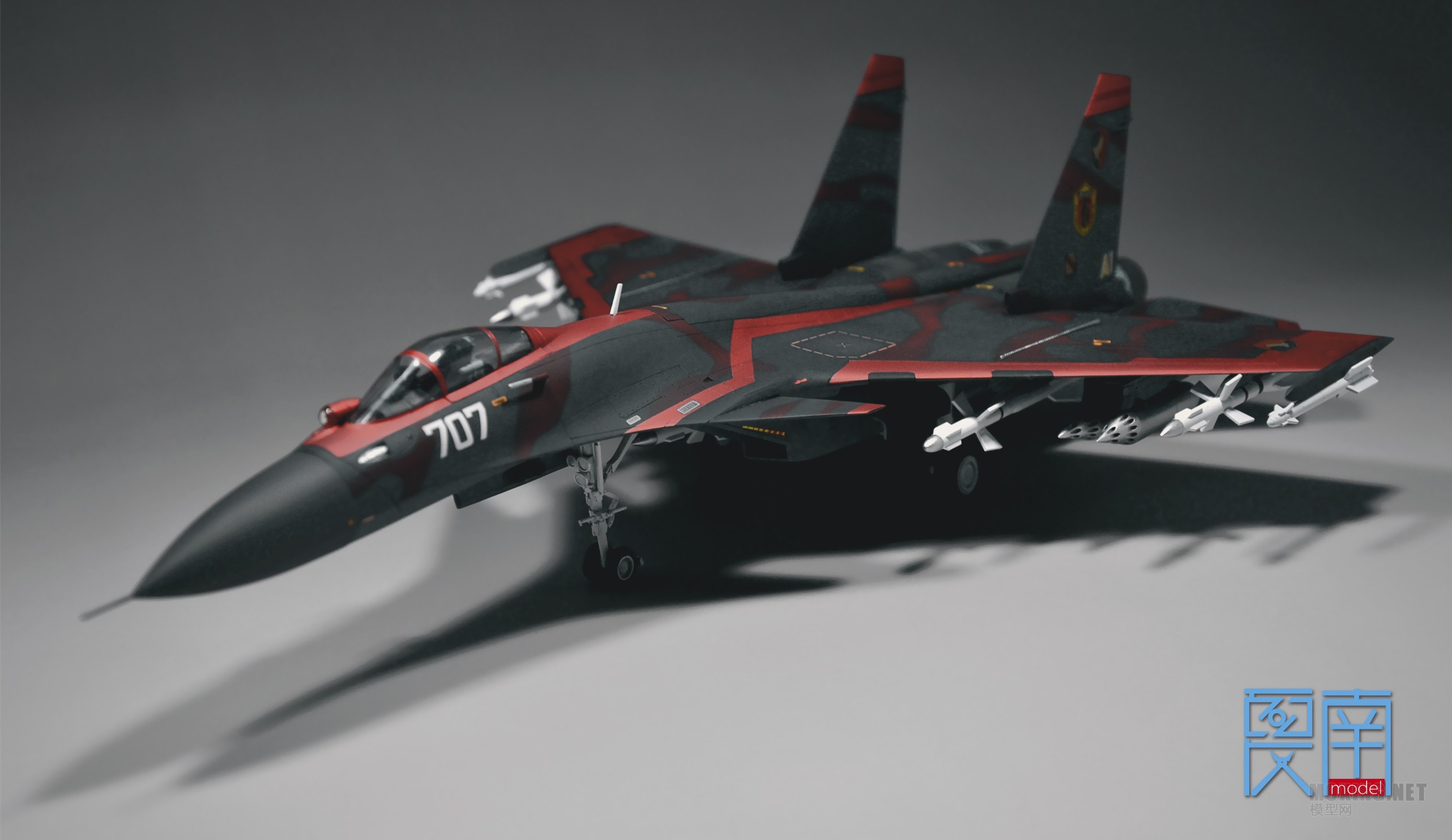

成品部分:总结:入飞机坑第三款作品。之所以会选这架性价比并不高的套件是因为喜欢这种狂放不羁的涂装而已。
其实做完这架后完全可以入一套更便宜的SU33原形机,自行分色涂装。
封绘很重要,这也是我购入本款套件的重要原因。
所以才会花心血特意去P了一张仿封绘的照片。
以上,谢谢观赏~
