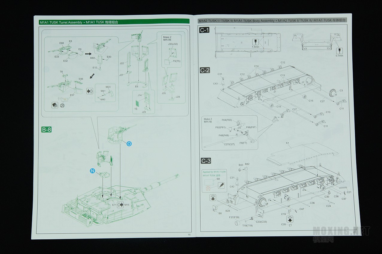

老规矩先上安装说明;
安装的步骤并不算太多,而且不同的型号的安装分别用了两种颜色来表现;

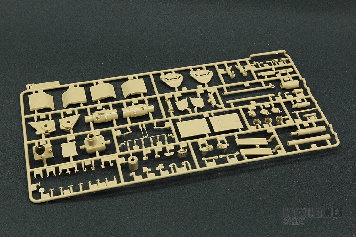

下面开始板件的展示,首先是A板件
麦田车身开出了防滑层,个人感觉还听不错;

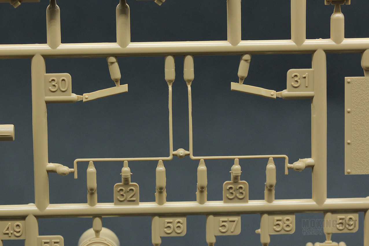

B板件;
板件细节大图如下;

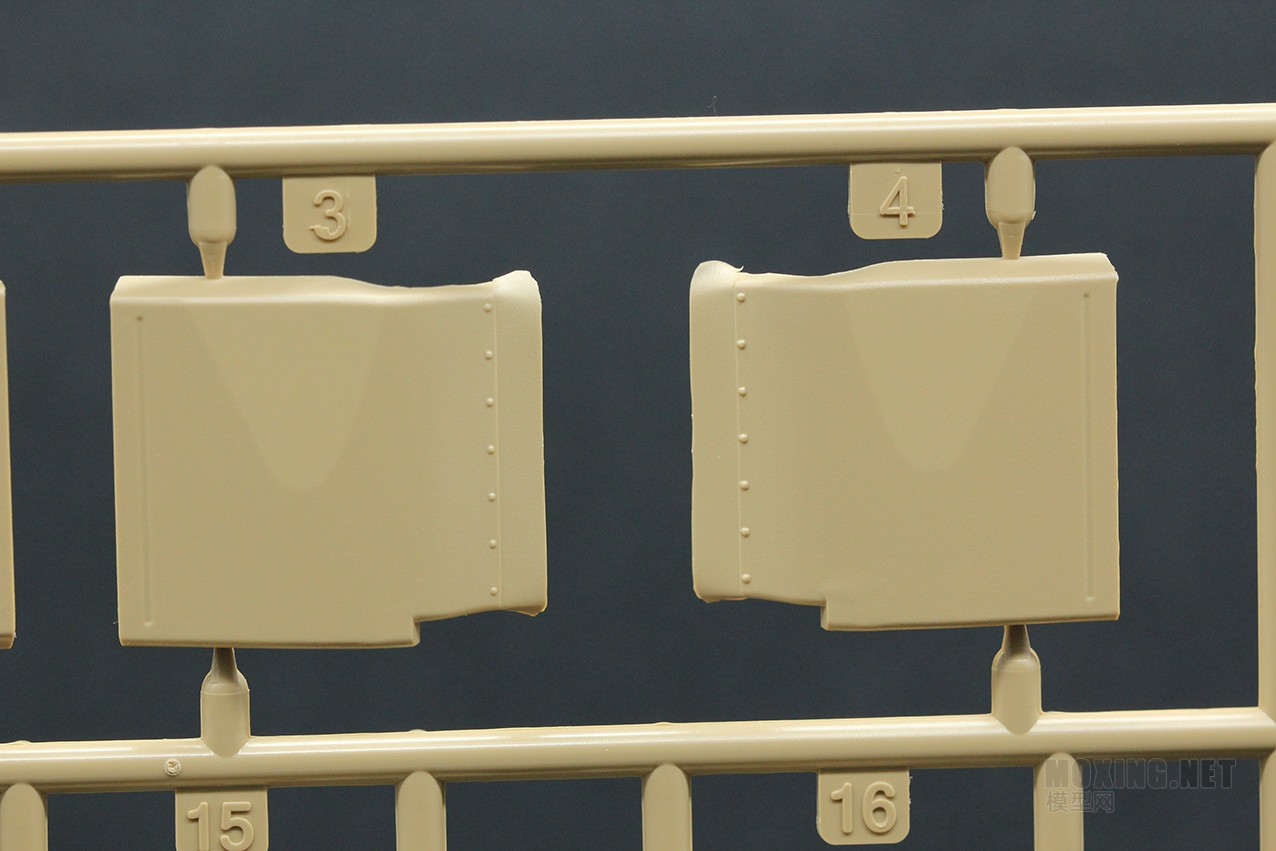

D板件,这部分基本都是炮塔的;
细节大图如下;

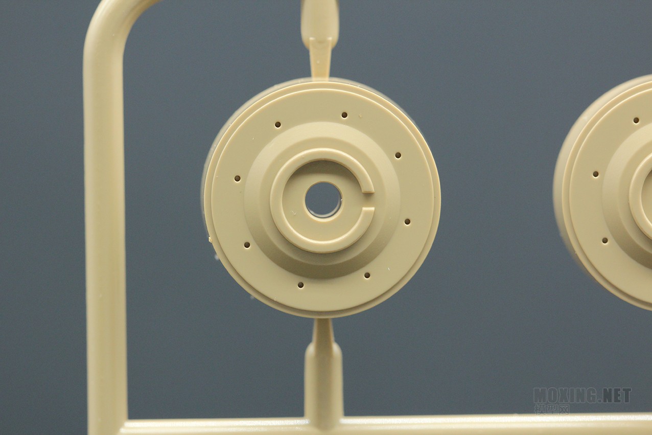

坦克底盘,底盘的内部有几个定位槽,不知道是不是预示着以后会有內构呢?
履带一共分了三个部分开出;

这里我要说一下说明书上一个偷懒的现象,对侧相同的安装的部件,就完全没有标出来,有的步骤页面就标了出来,下图中的红框中零件对面是相同的,但是完全没有任何标识,当然有经验的模友一看就知道对面是怎么回事,但是作为厂家我觉得是不能偷懒的。

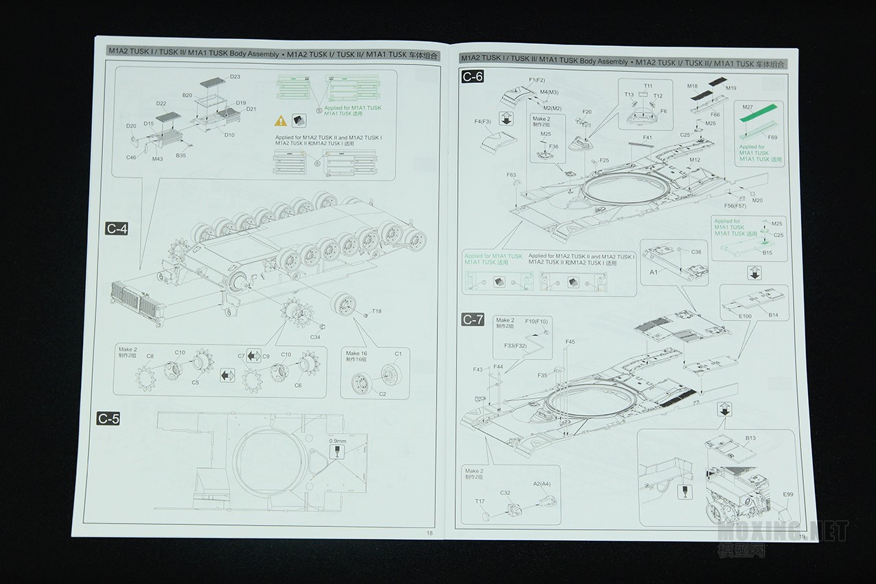

车前灯,这里说明书编号错误,正确的编号请看下图红色的编号,

两侧车体装甲,组合度不错,就是装甲上缘的条状蚀刻片安装位置没有给出清晰的安装位置,我是看到说明书后面的图才明白该装那里
