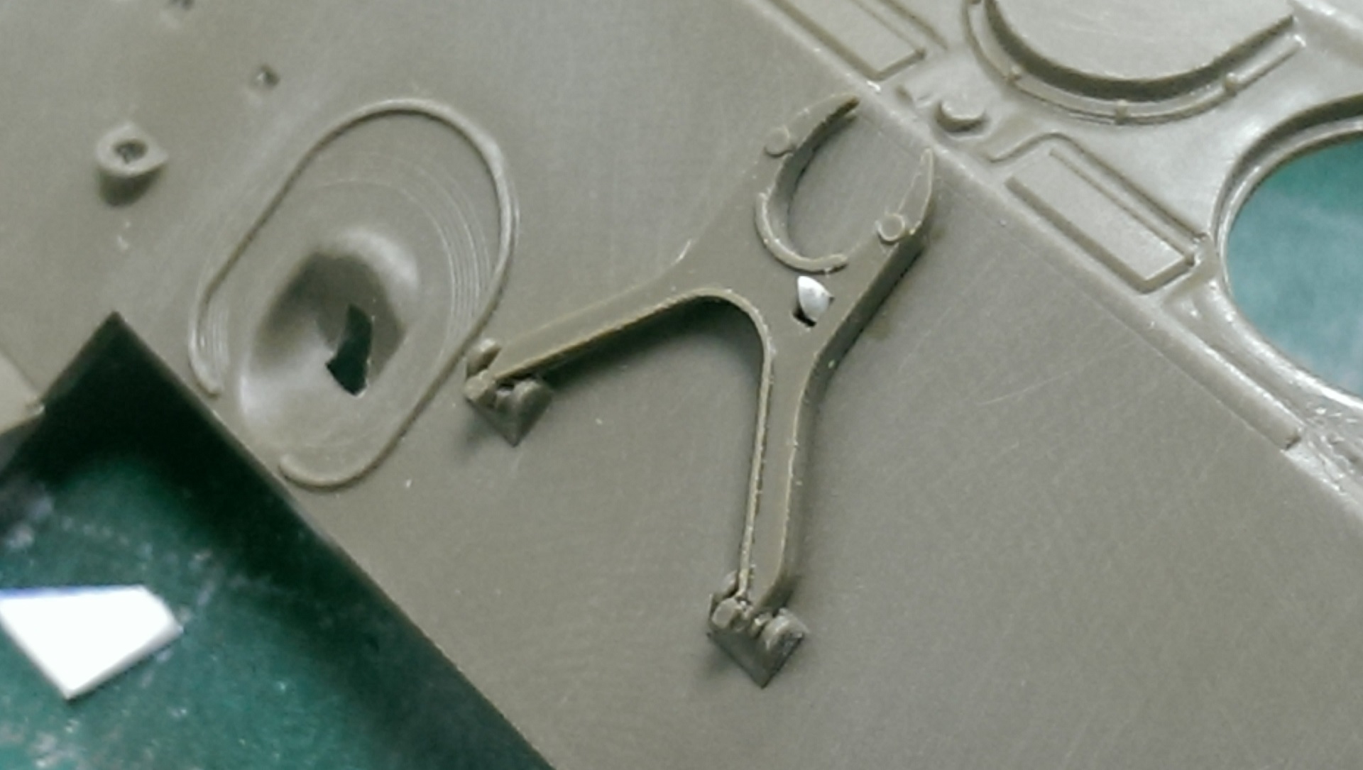

增加前艙蓋細節
增加前艙蓋細節

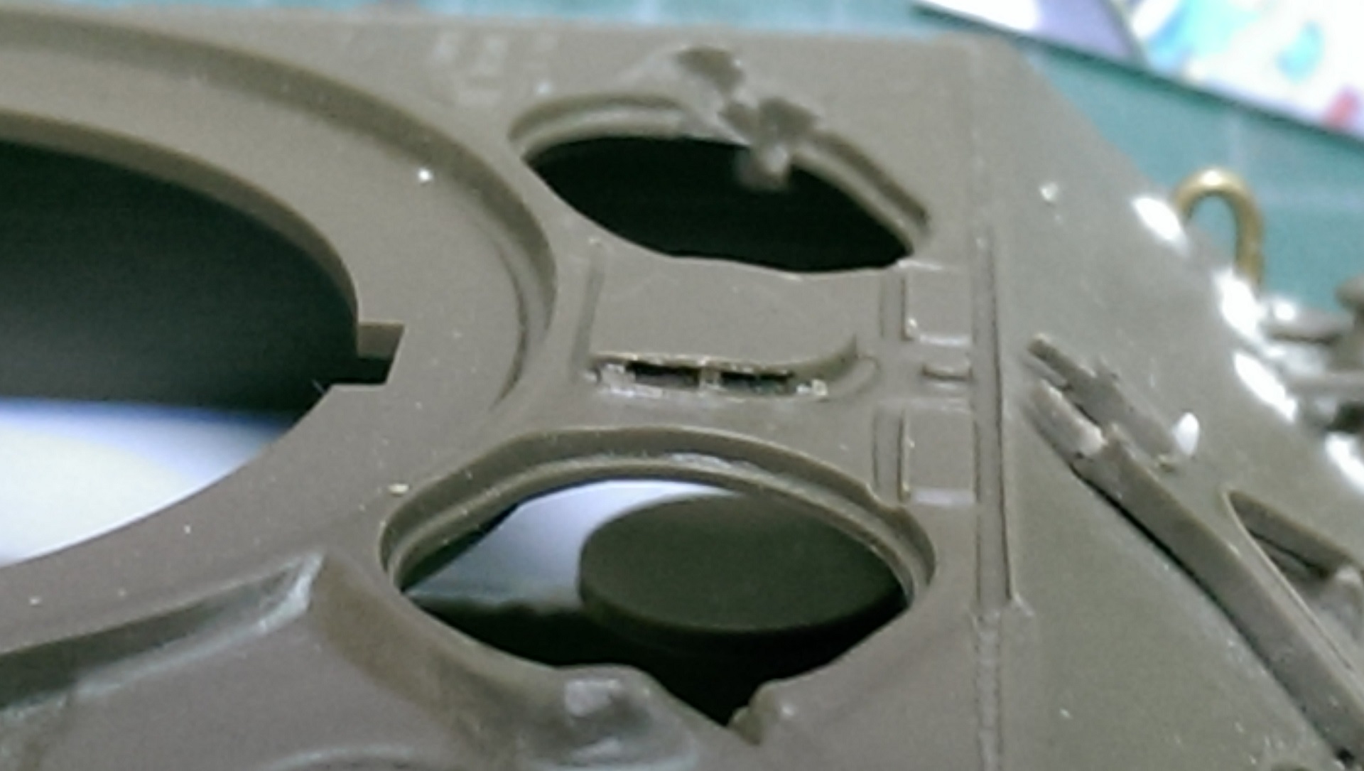

挖孔增加細節
挖孔增加細節
將前艙蓋改承活動
將前艙蓋改承活動

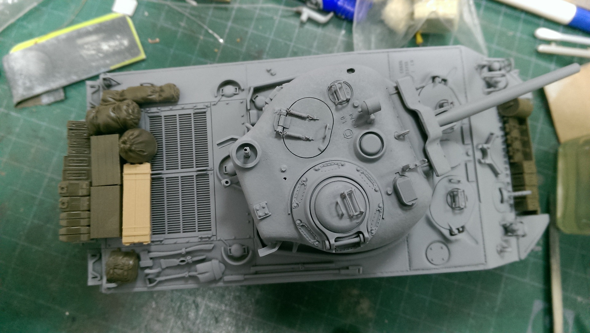

 楼主| 发表于 2015-7-22 16:26:02 | 显示全部楼层

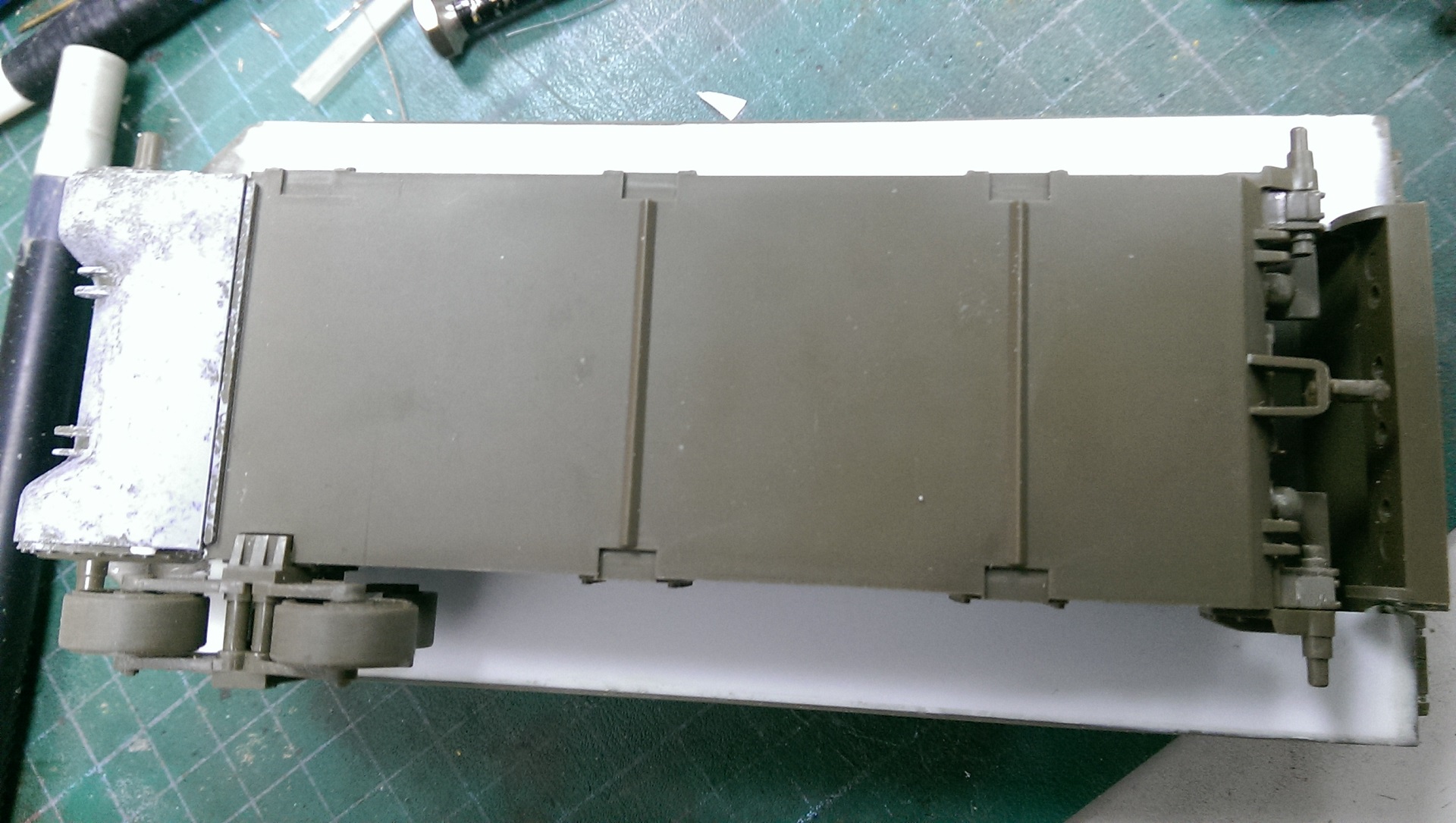

剩下履帶就素組完成
試擺一些雜物
試擺一些雜物

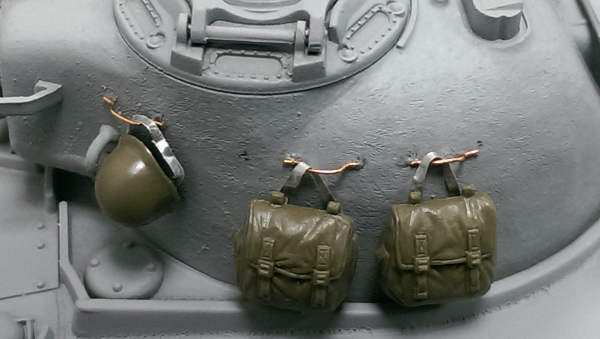

用銅線增加一些把手
用銅線增加一些把手
用鋁薄片做背帶掛上試試感覺
用鋁薄片做背帶掛上試試感覺

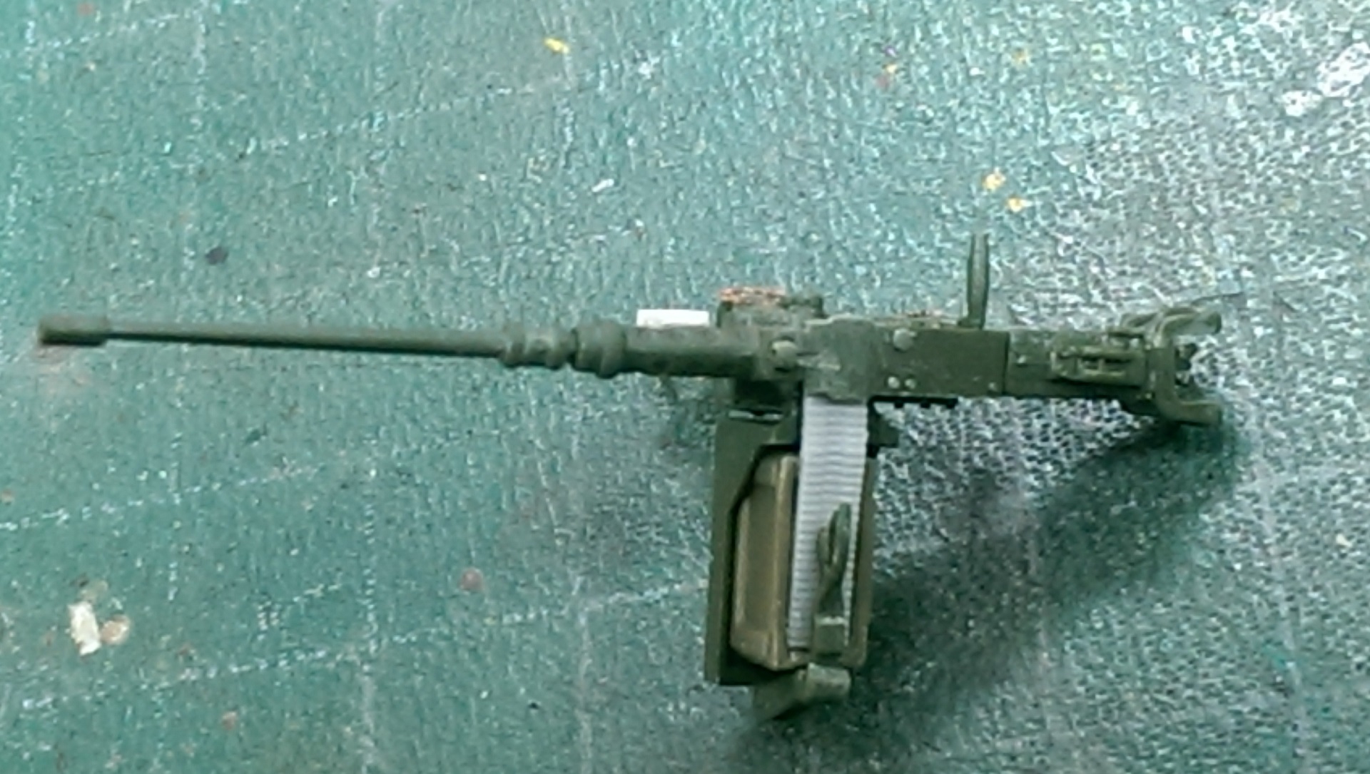

用愛德美剩餘套件製作50機槍並增加一些細節
50機槍完成擺上去看看
50機槍完成擺上去看看

更新進度,素組完成
素組完成
素組完成
素組完成
素組完成
素組完成
素組完成
素組完成
素組完成
素組完成
素組完成
