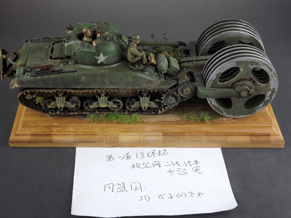

估计二战中,改造最多的就是小曼了,孪生型估计多打百种.战时英国和美帝工程兵用小曼改装了多种不同用途的装甲车辆:包括“风琴”自行火箭炮也称为T34火箭发射车以M4“谢尔曼”中型坦克为底盘,炮塔上部安装火箭发射器;安装扫雷链条或者扫雷滚的扫雷坦克,安装扫雷链条称为螃蟹,安装扫雷滚的称为杰克迈姨妈,图中的是扫雷滚;谢尔曼鳄鱼,和丘吉尔鳄鱼同样的喷火坦克;为个更好的战场生存能力,很多小曼还被坦克手堆上了沙袋最为附加装甲...
场景设定:
1944年法国北部卡昂附近,盟军原预计在D日当天攻占法国诺曼第地区的最大城市卡昂,并要达到下述战略目标:占领其周围的奥恩河和卡昂运河,本车T1E3作为支援车型,前往目的地的途中。
来两张历史照!
8d5494eef01f3a293008997d9925bc315d607c44.jpg e2499a504fc2d562e5952dafe41190ef77c66c40.jpg
DSCF8189.JPG DSCF8190.JPG DSCF8191.JPG DSCF8192.JPG DSCF8201.JPG DSCF8206.JPG DSCF8205.JPG DSCF8204.JPG DSCF8207.JPG

制作过程
ID照配上AFV的活动履带。本次用威龙的M4A1做车体。
路轮打磨打磨,很费劲啊。
车体简单组合,组合度还行。
全车牙膏补土处理铸造感
增加细节以及小零件
炮塔车体大致完成。

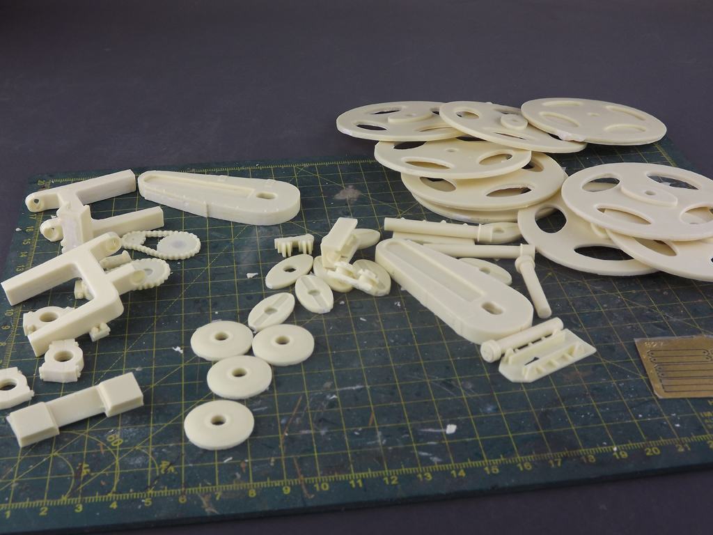

扫雷树脂件,打磨一部分,十个扫雷轮都不在一个面,计划打磨扫雷轮,重新翻模。
漫无目的的痛苦制作中。
DSCF8067.JPG DSCF8068.JPG DSCF8069.JPG DSCF8070.JPG DSCF8075.JPG DSCF8074.JPG DSCF8073.JPG DSCF8072.JPG

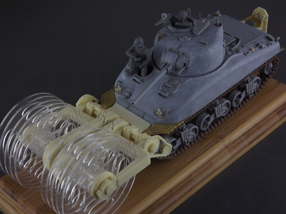

素组照片!树脂扫雷实在受不了!最后用自己设计定制的亚克力切割!
喷上君士红棕色水补土!方便后面做掉漆!

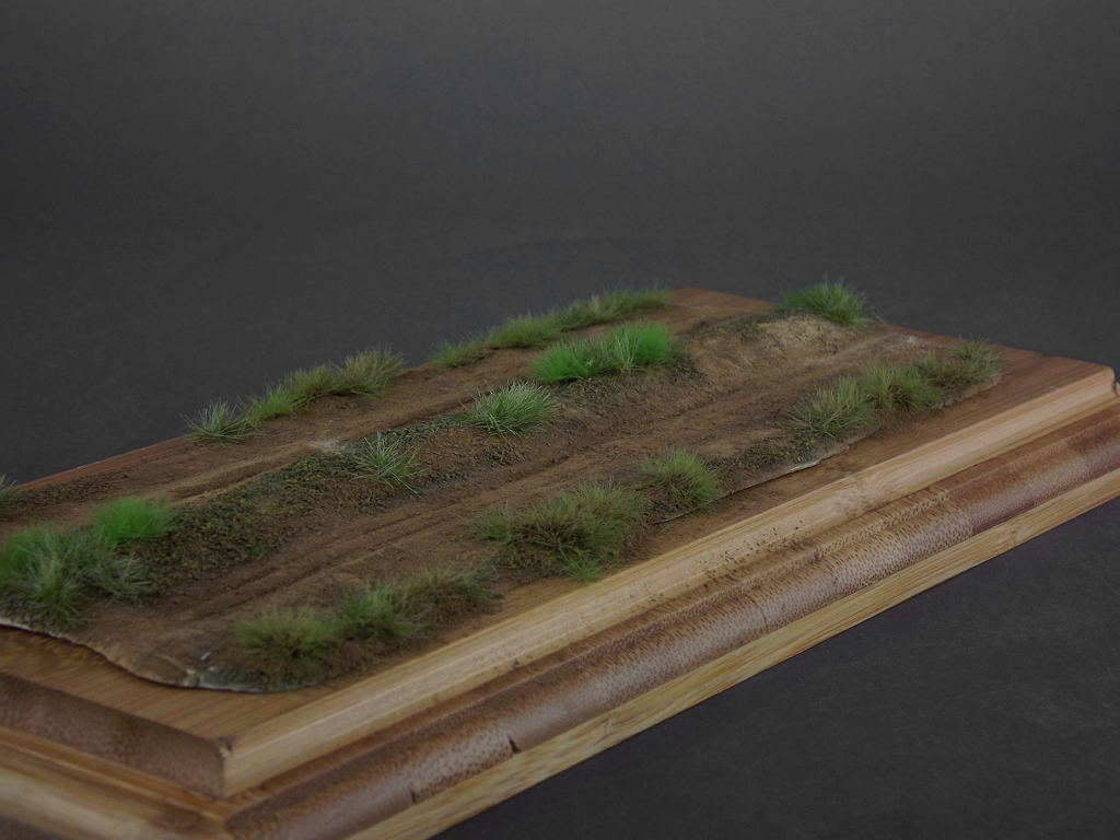

做了个地台!不过后来又换掉了!详见成品!
兵人手涂 中...........

亚克力激光雕刻?
 楼主| 发表于 2015-9-19 21:32:01 | 显示全部楼层

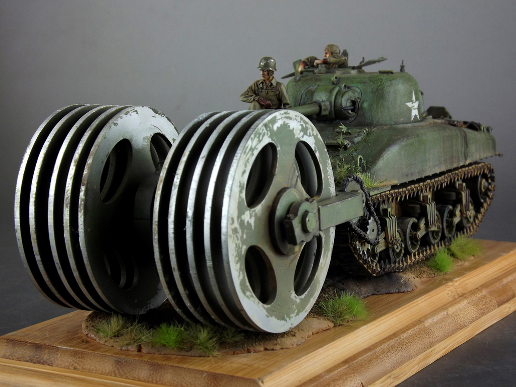

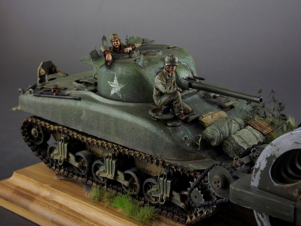

完成鸟!
发表于 2015-10-6 13:54:12 | 显示全部楼层
太子桑,谢馒头的主体颜色感觉偏绿了些,前面几个大轮子的掉漆太工整了点吧
