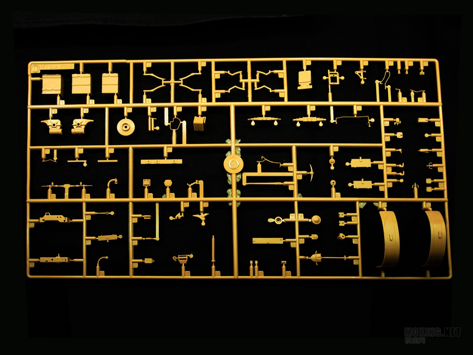

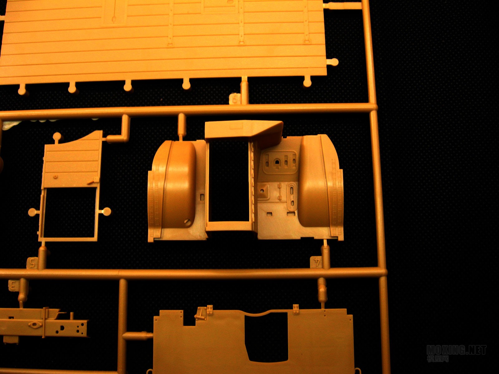

2 B版板件
3 C版板件
4 D版板件

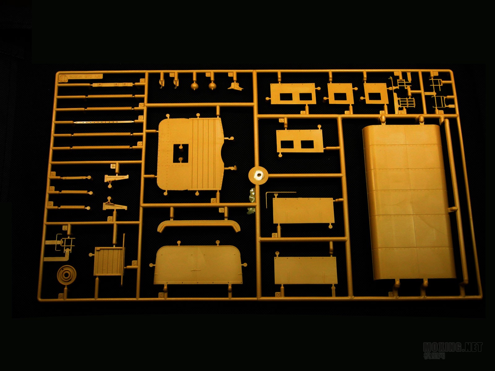

5 F版板件
6 II版板件
7 A版车头板件

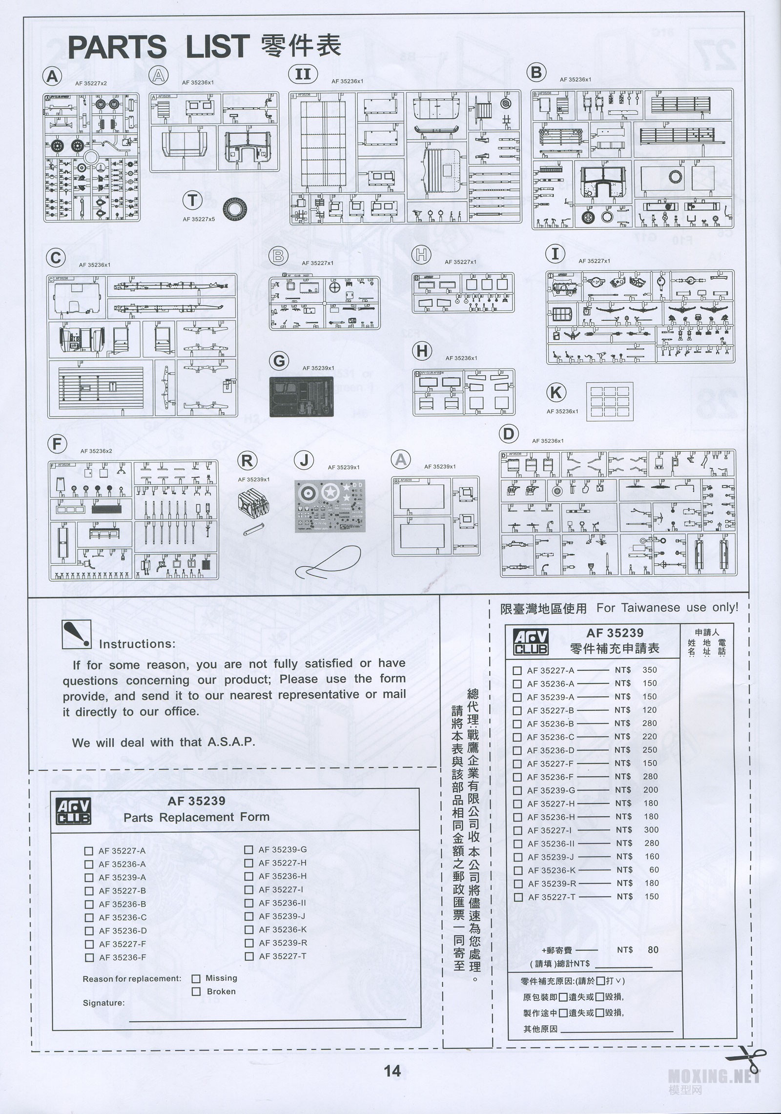

11 H版透明件

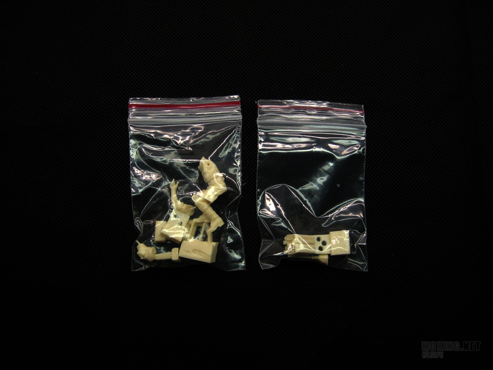

13 树脂兵人和油桶

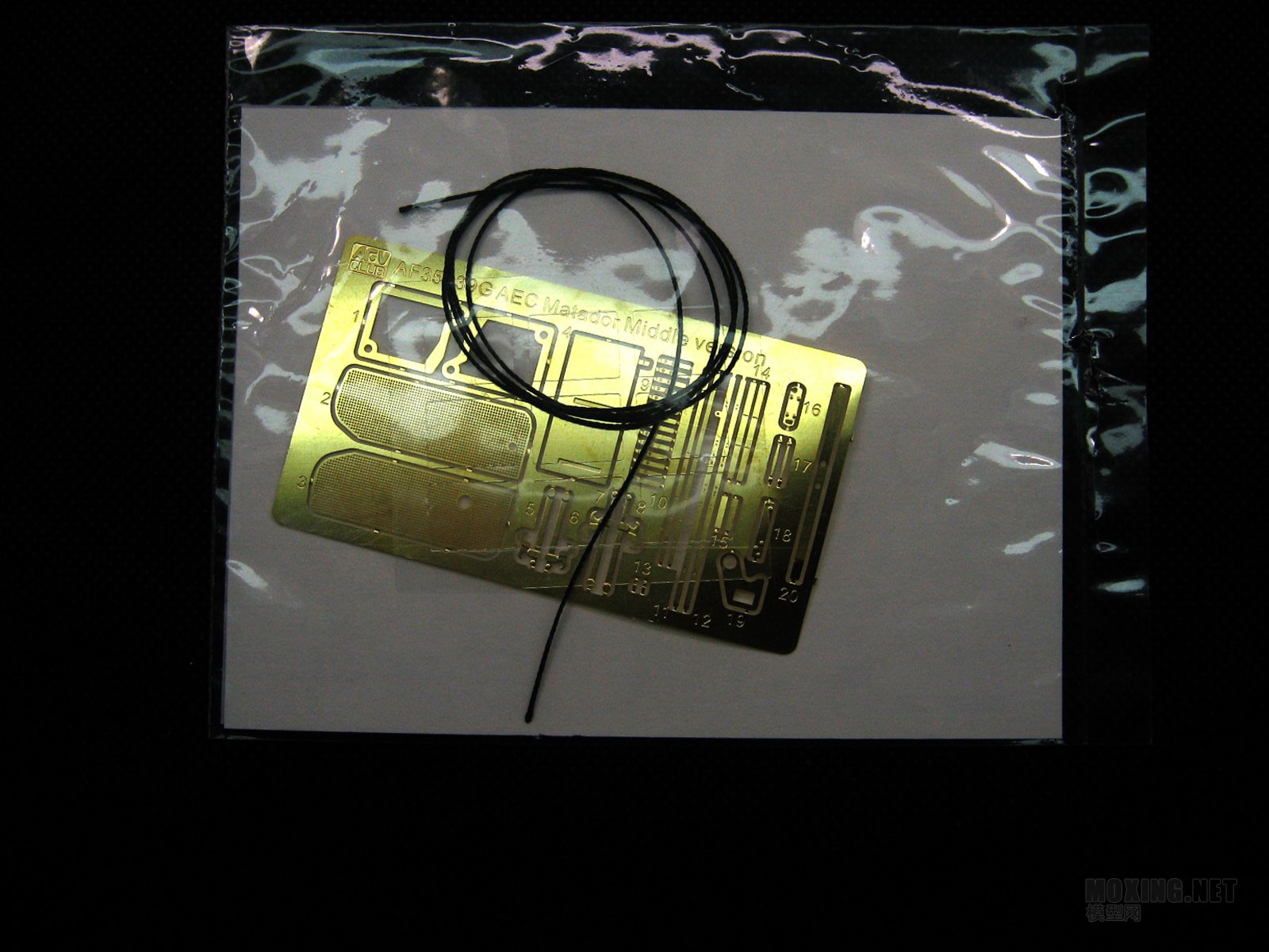

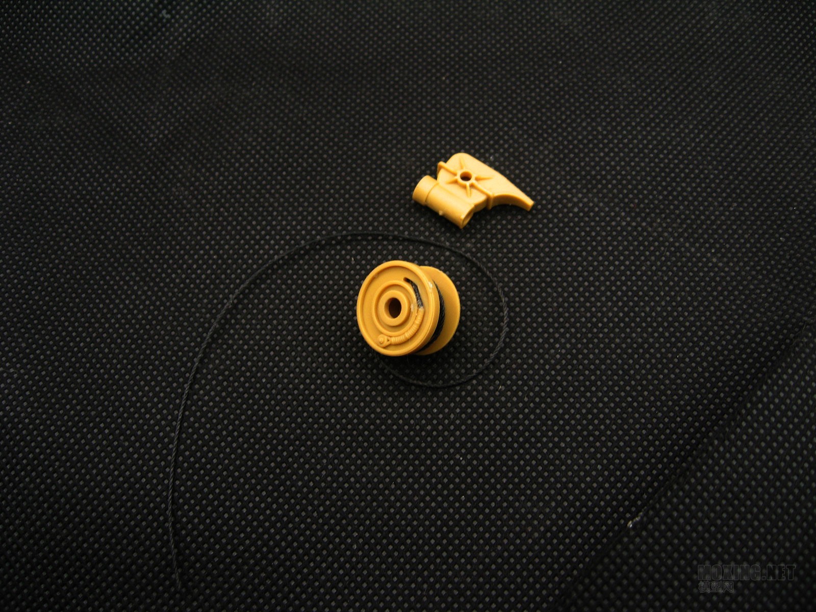

14 蚀刻片和棉线。棉线是钢索,这里要说,这个是不可替代的,因为要用绞盘来收放钢索,所以不能自己使用金属钢缆替换

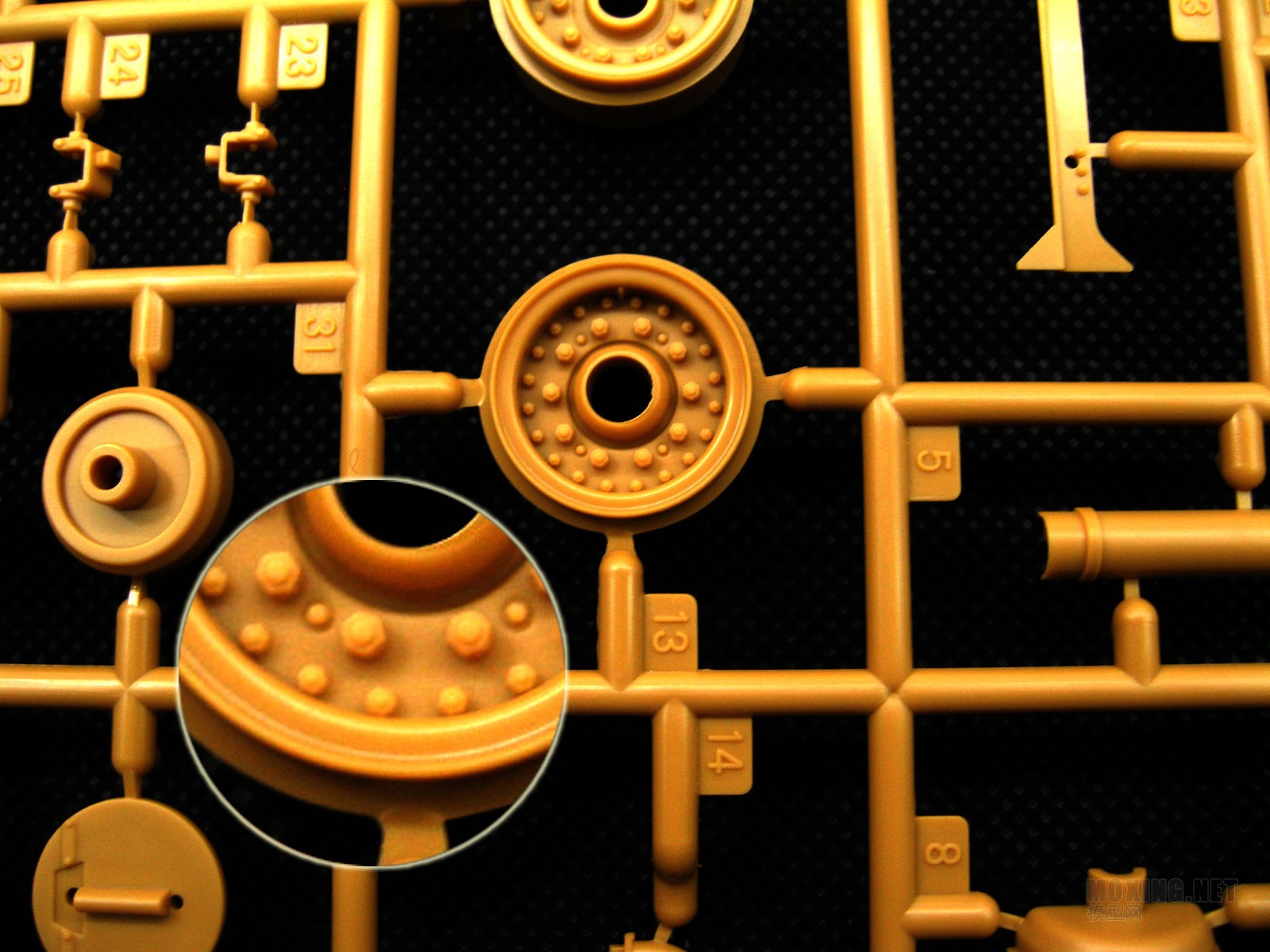

16 车轮,注意车轮上有合模线,但是AFV提供的橡胶非常好打磨。

33 车轮细节,看上去有点肉,但是事实是塑料颜色的原因
34 传动部分细节。可以看到,铆钉给出了不同大小,对于一个底盘不注意的位置能开模如此非常专业!
35 车轮细节。不但开出了铆钉的大小的区别,还有高矮以及形状的区别,车轮是一个模型的灵魂,能做到如此还是要点个赞。

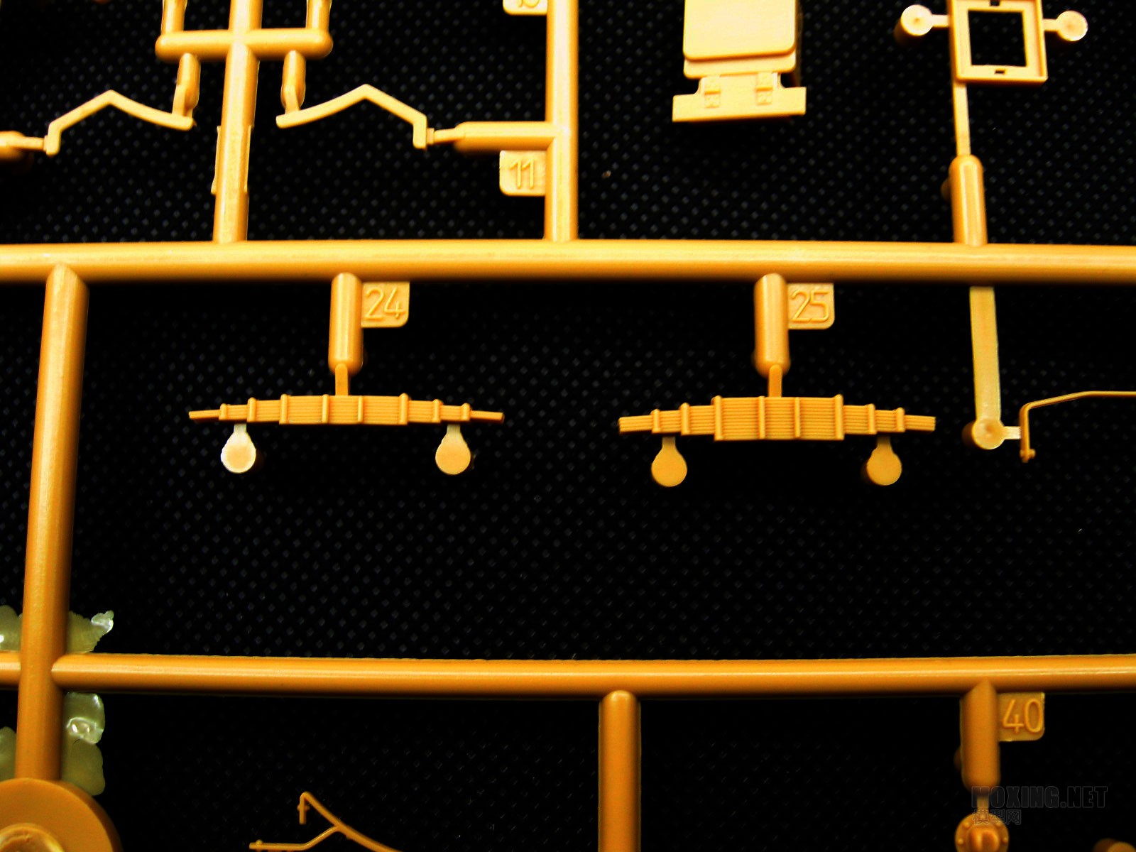

36 避震钢板上有偷胶,不过装上去也看不见,但是你追求完美的话还是补一下吧。

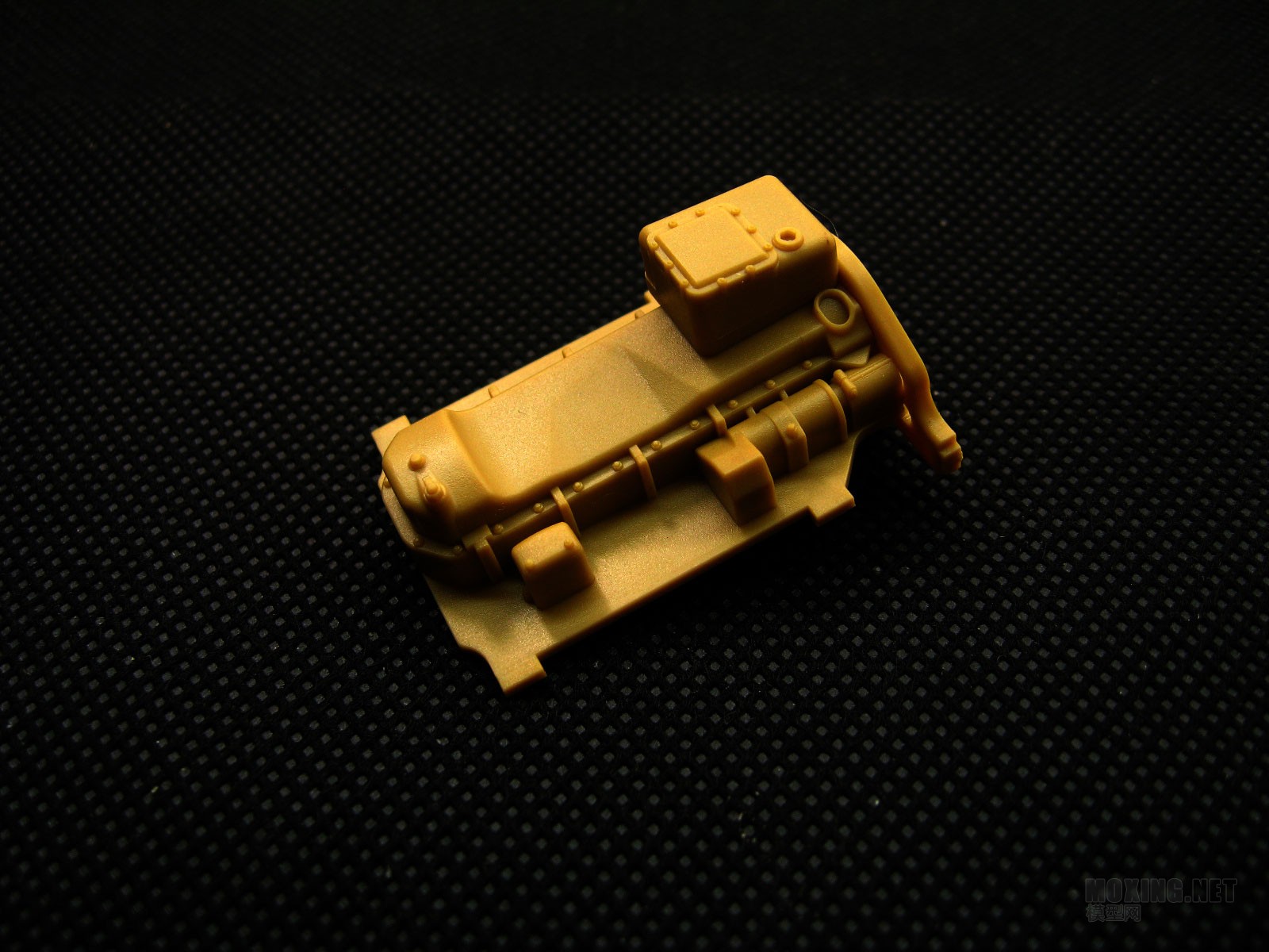

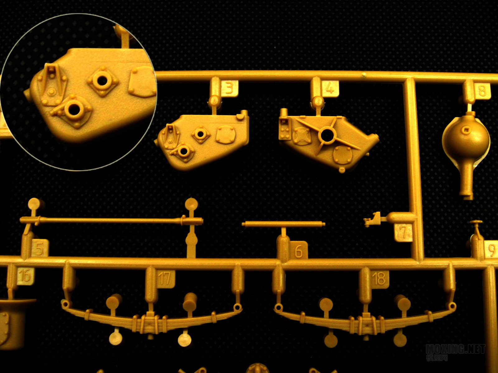

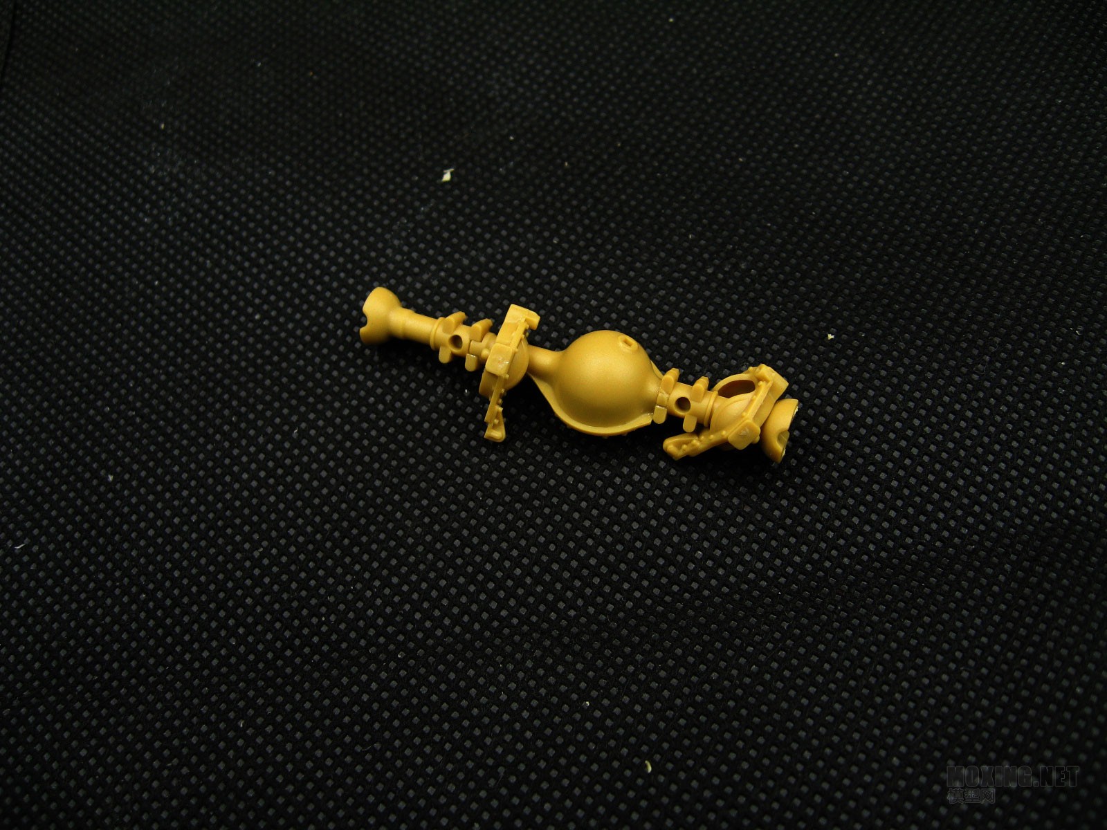

38 发动机的细节非常不错,不但有丰富的铆钉,最最重要的是开出了磨砂感。这个对于后期旧化质感控制非常重要。
39 依然是底盘传动部分的细节,开模非常精密。
40 注意AFV的开模,这个是很多个部分和板件骨架开在一起的。我们下刀的时候会非常容易断,建议直接连着骨架一起剪下再用笔刀切,再打磨。
41 螺纹的开模非常好,最重要的是,这个通常开模会错位,但是这个套件里没有出现。

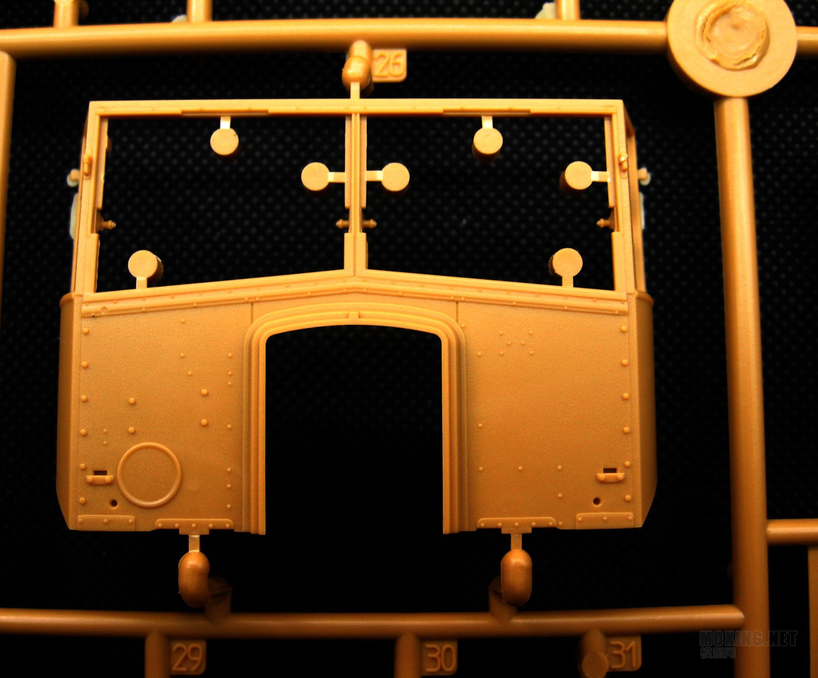

43 车顶的铆钉开得比较含蓄,但是对比实车你会发下,这个大小和深度是合适的。
44 车头后面的一个面,铆钉效果依然一丝不苟。

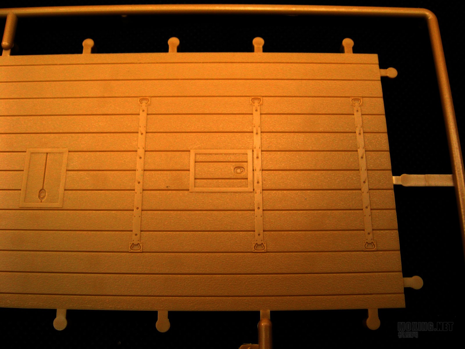

47 车斗的一个面,还是很不错的表现了木纹,注意里面的挂钩,非常精密。
48 驾驶室底部的细节,注意两边很细密的细节,非常工整没有飞边。
49 底盘大梁的细节,依然区分了铆钉大小的区别。
50 车斗侧面,木纹清晰而合适,铆钉锐利。

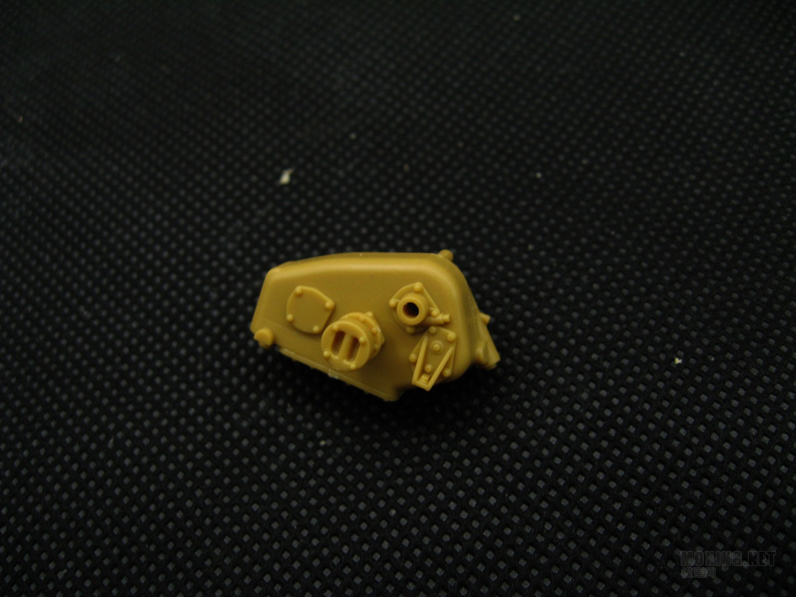

51 车头铆钉区分大小,深度合适,不会觉得太过于夸张,总之AFV的铆钉给人感觉向来是比较合适的。
 楼主| 发表于 2015-4-2 02:04:54 | 显示全部楼层
52 发动机开始组合,总体说来发动机的细节非常细致,但是有点繁琐,为了细节,多有点耐心也值得。
53 发动机另外一个面
54 发动机上的另外一个小零件,中间会有粘合的合模线,但是组好以后真的看不见。
55 发动机大框架组合完成,没有问题,组合度非常好,细节表现和分模设置合理。
56 发动机连接传动轴的一个面,注意这些铆钉的深度不同,这个正是发动机的特点,但是整体装上,依然看不见多少
57 组合好发动机以后,只需要轻轻打磨就能让合模的位置没有缝隙,这个是比较难得的。
58 绞盘的组合。注意,绞盘用的是棉线,所以在安装时候不是很好的和塑料粘合,所以可以选择先滴一点快干胶,让棉线不要到处都是线头,而后再掉一小部分的胶水粘过的位置,再来和塑料粘合。

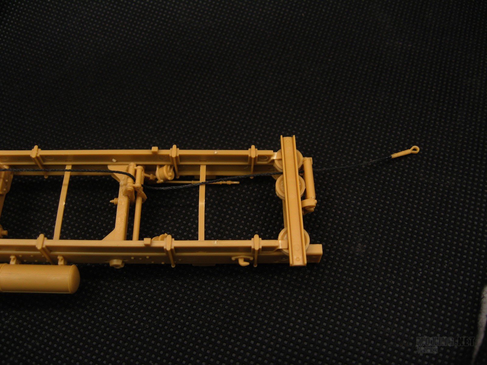

63 64 补两张绞盘的组合图,因为线很容易脱落,所以在做的时候可以用一截遮盖带暂时将线和绞盘黏住便于操作。
65 注意看棉线很容易跑出来,所以上一步那个办法是最好的。

68 绞盘上的钢索和挂钩粘合,但是挂钩给的宽度不够,也就是说棉线必须直接黏在挂钩截面上,不能黏在板件设计的挂钩槽内。

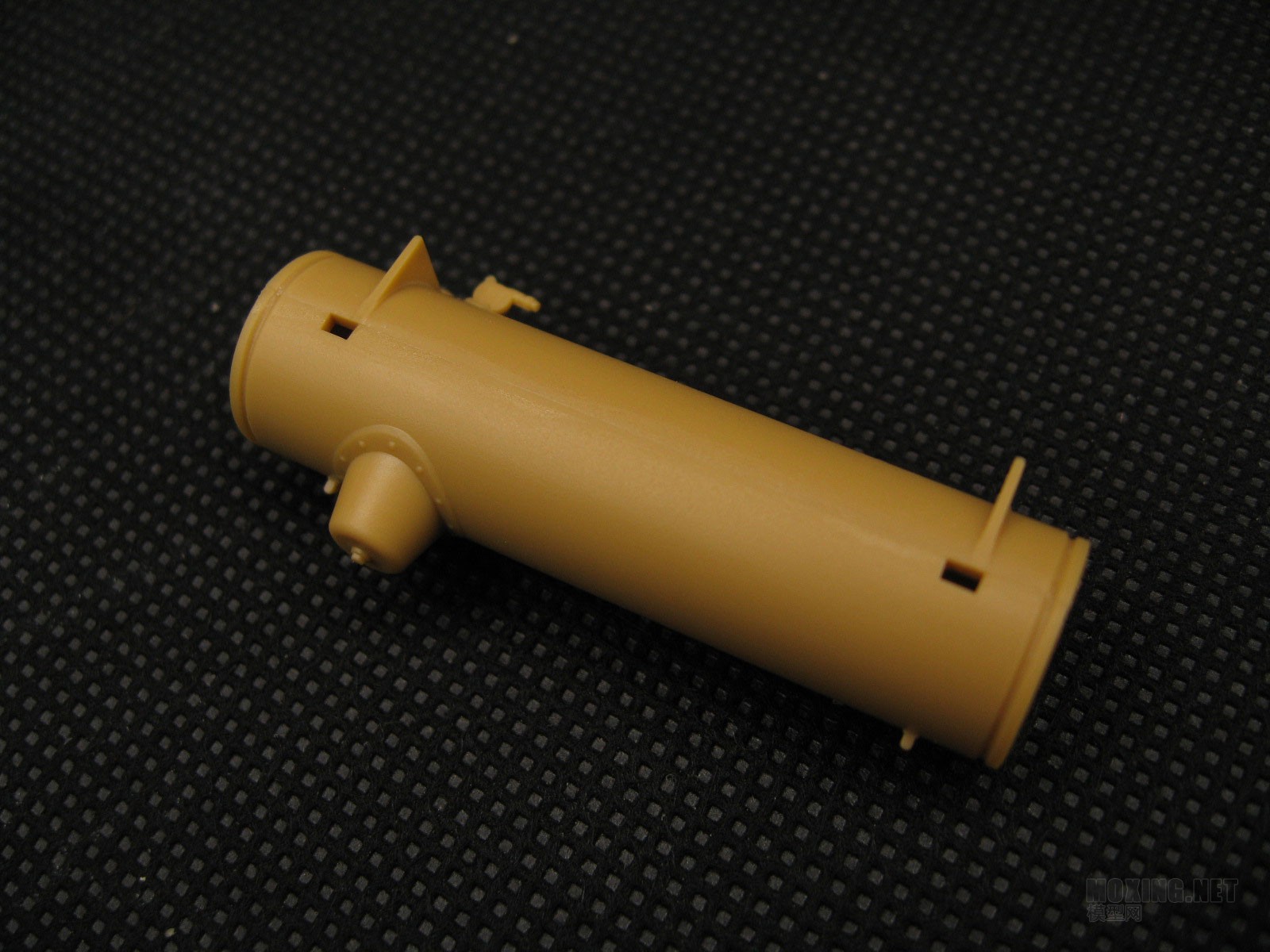

78 油箱的合模线也是需要打磨的,因为组合完成以后会很起眼。所以在这种旧化会很出彩的位置,我们要更小心处理。
79 粘上油箱以后的样子。

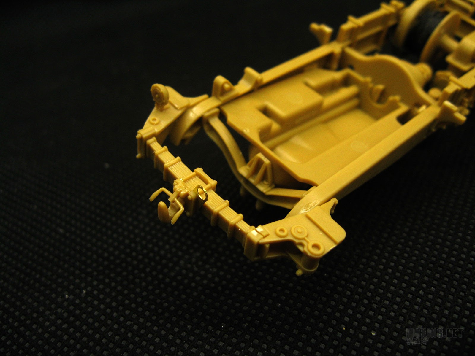

80 车体后方还要黏上一个不知名的细节。总体说来底盘很复杂和繁琐,但是细节很惊人!
81 黏上绞盘和车体中间的滑轮,不过滑轮不可以动。
82 继续制作车身的传动装置,这个部分有8个零件粘合,做起来还是觉得,开模能做到的,最好不要分模。

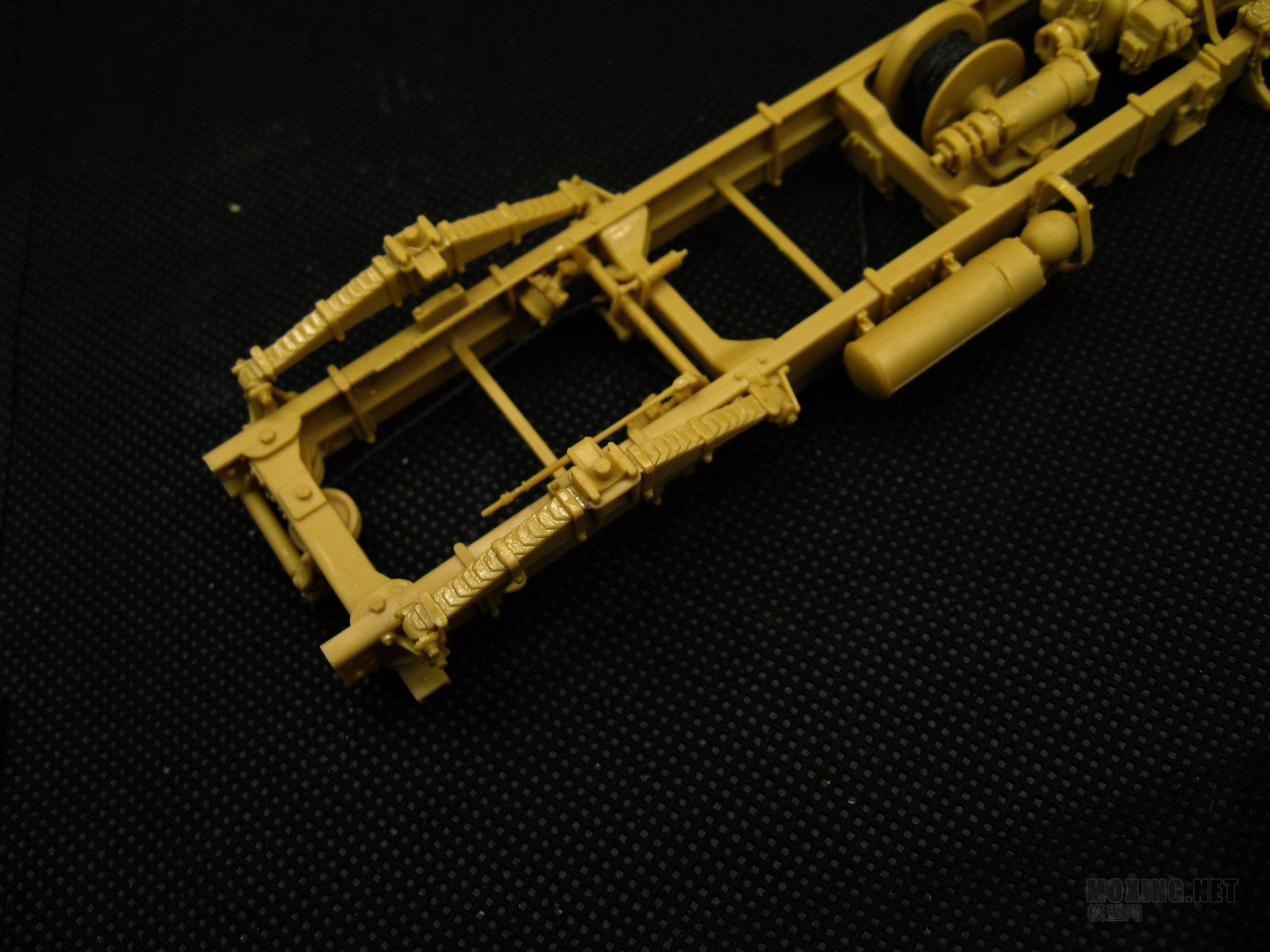

84 底盘前方的转向装置。请注意,这一步不要粘合,如果你要改活动的转向轮的话。
85 轴承粘合好以后看上去很复杂。
86 前方悬挂侧面一个零件要粘合,但是说明书画的比较笼统,不能很好区分粘合位置。
87 悬挂上的小零件。
88 粘合转向杆,可以改造为活动难度不大。但是我粘死了,我觉得轮子会因为没有办法固定而有点八字。
89 粘合好的完整悬挂,没有任何问题,他看上去就是歪着的,实车也如此。

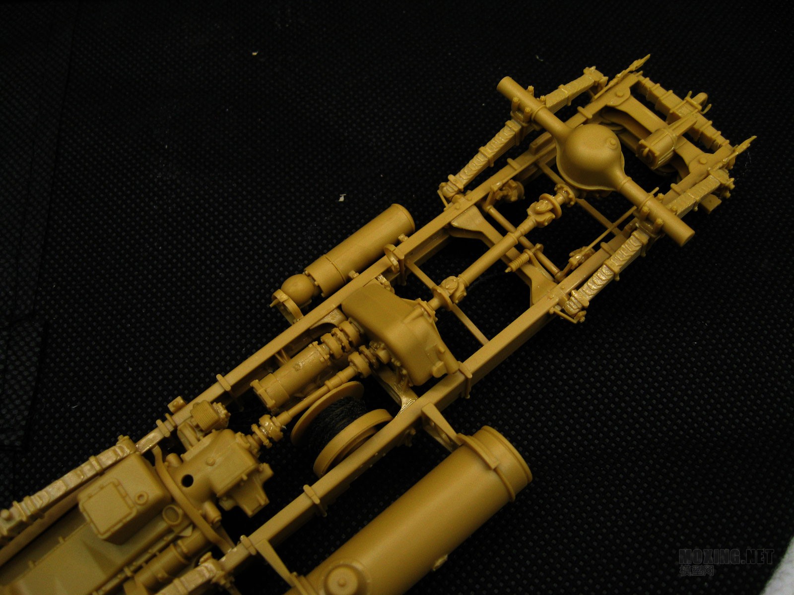

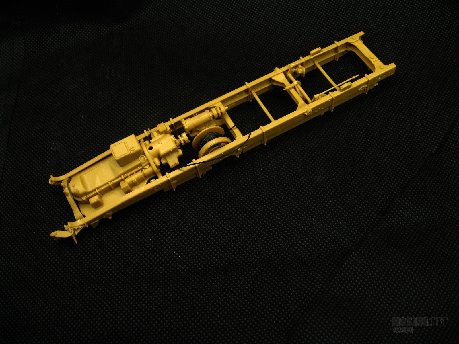

90 91完整的底盘效果图。实际上我花费了70%的时间在底盘上,但是底盘细节确实值得一看!

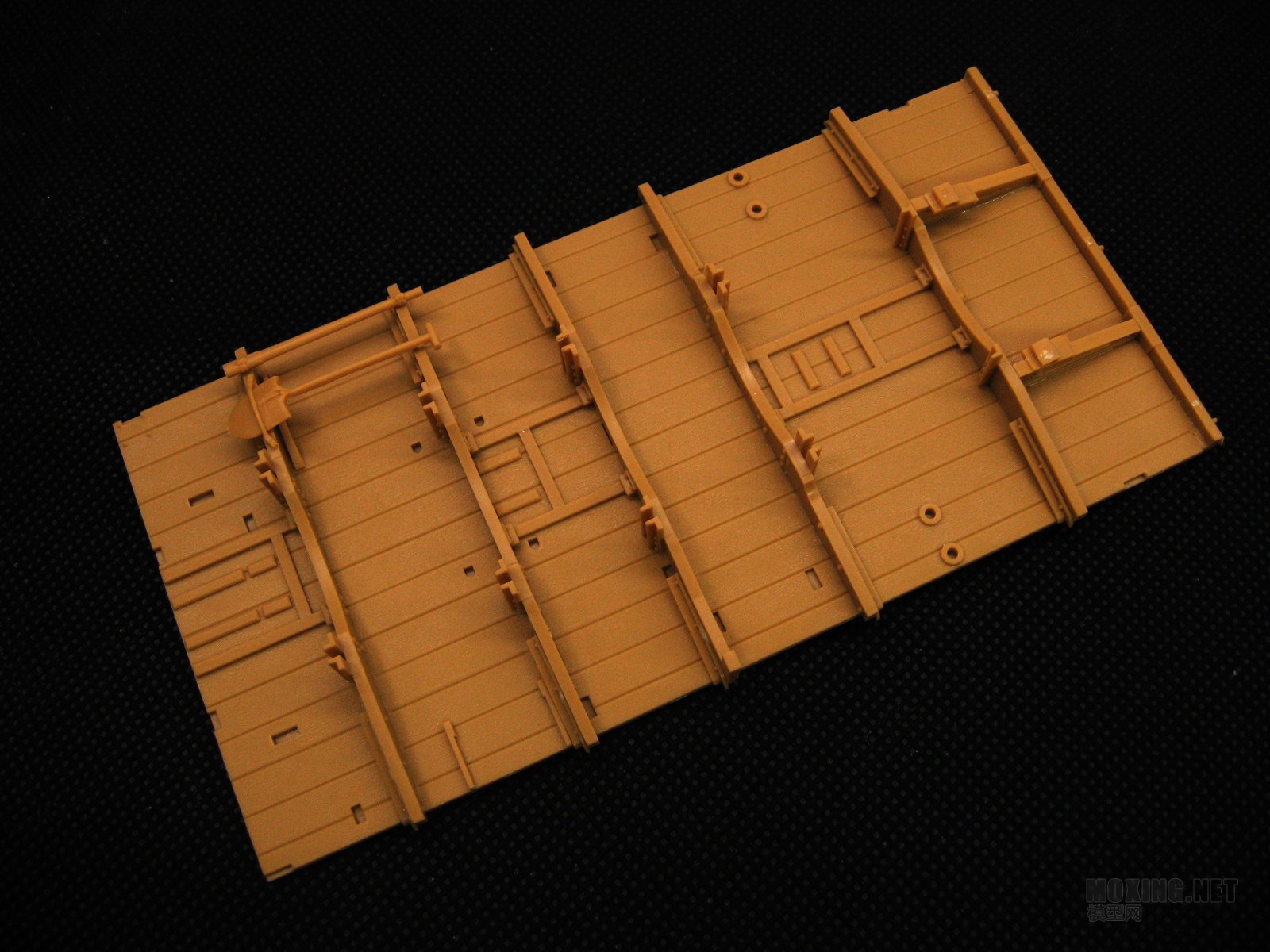

92 车斗下面的大梁,没有问题。就是合模线比较多。要慢慢打磨。

103 脚踏板的细节很好,有很多花纹。发动机盖可以做成打开关闭,但是不可活动。

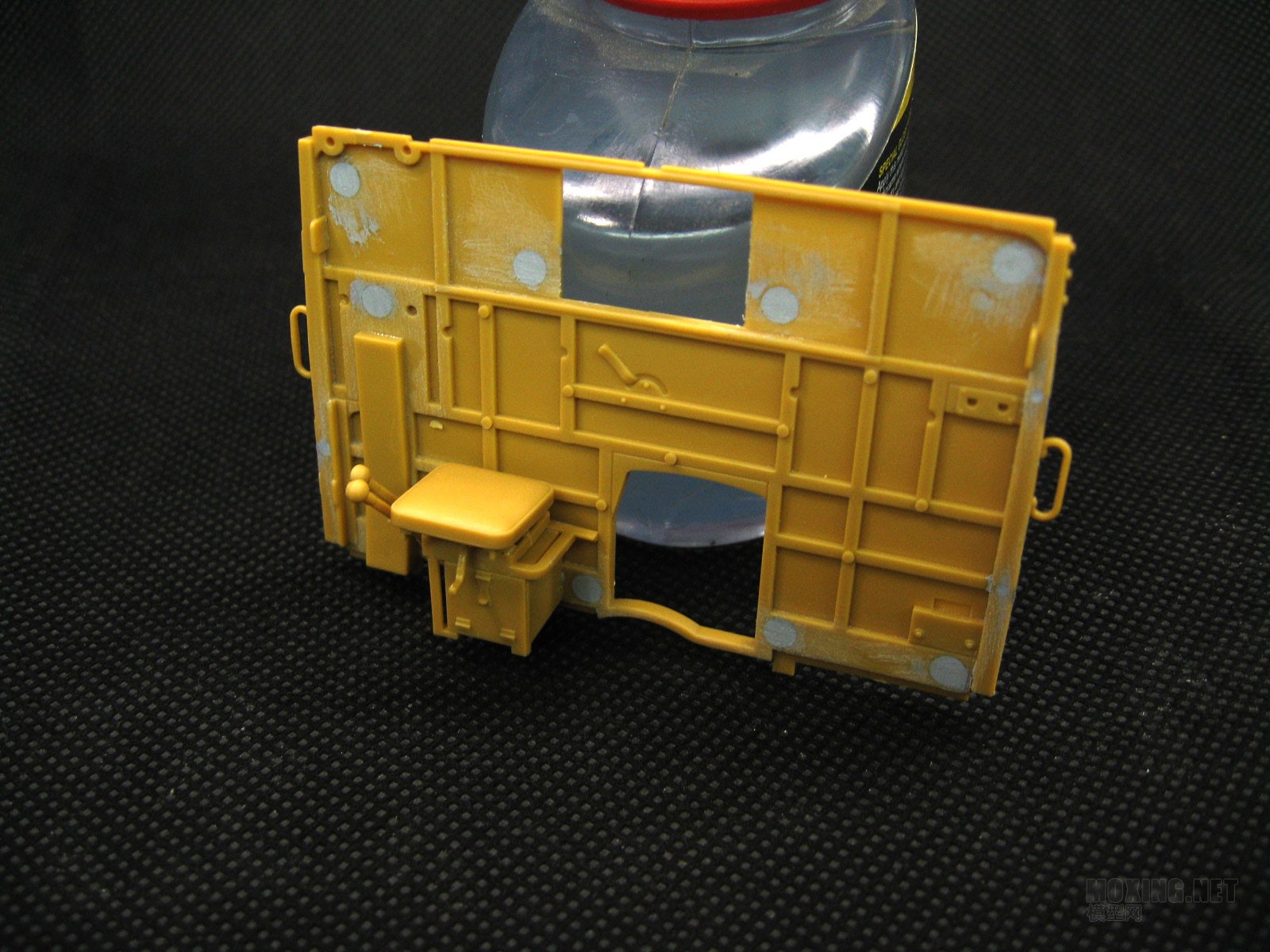

104 驾驶室后方有很多推出孔,很浅而且会被挡住一部分。但是我选择了补上,因为驾驶室的推出孔不补太对不起板件其他地方的细节了。
105 接着安装一些小零件。
106 注意看推出孔被挡住了一部分。但是为了保险起见,最好还是补上。

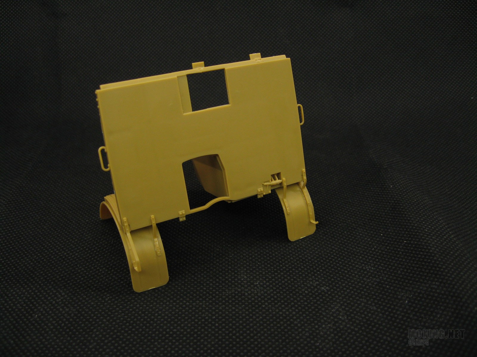

107 轮槽连接驾驶室的位置有几个固定条,非常薄,剪的时候要很小心,否则会断裂。
108 组合完整的驾驶室。大部分推出孔都被挡住了。

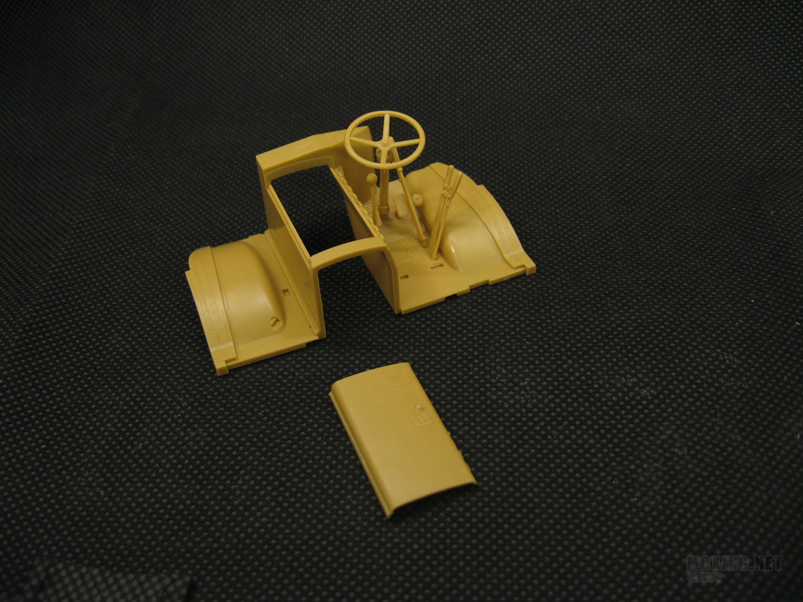

109 树脂人的细节不错,姿势可以随意改动,这个设计非常棒。
110 安装车窗。请注意,不建议将所有的玻璃都装上,因为喷漆会很麻烦。建议喷漆完成以后再装。图中安装的部分是因为有蚀刻片和玻璃粘合,而且要粘合窗口上,比较麻烦,是不得已而装玻璃,不安装会很难定位车窗打开的角度。
111 组合完整的车头。

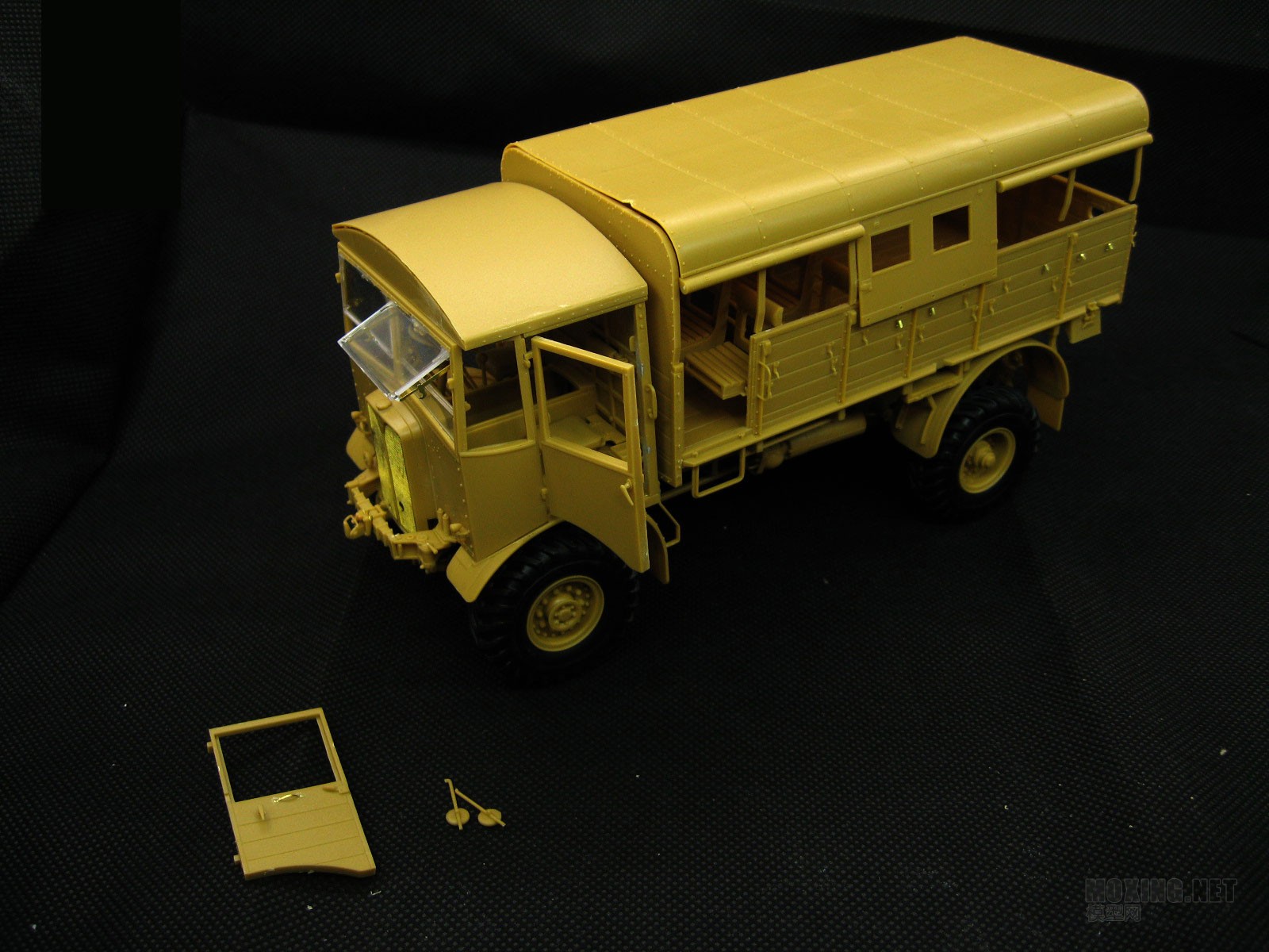

112 车门正反面。另外车门可以做成打开和关闭的效果,但是不可动。
113 114 115 116 完成图。
