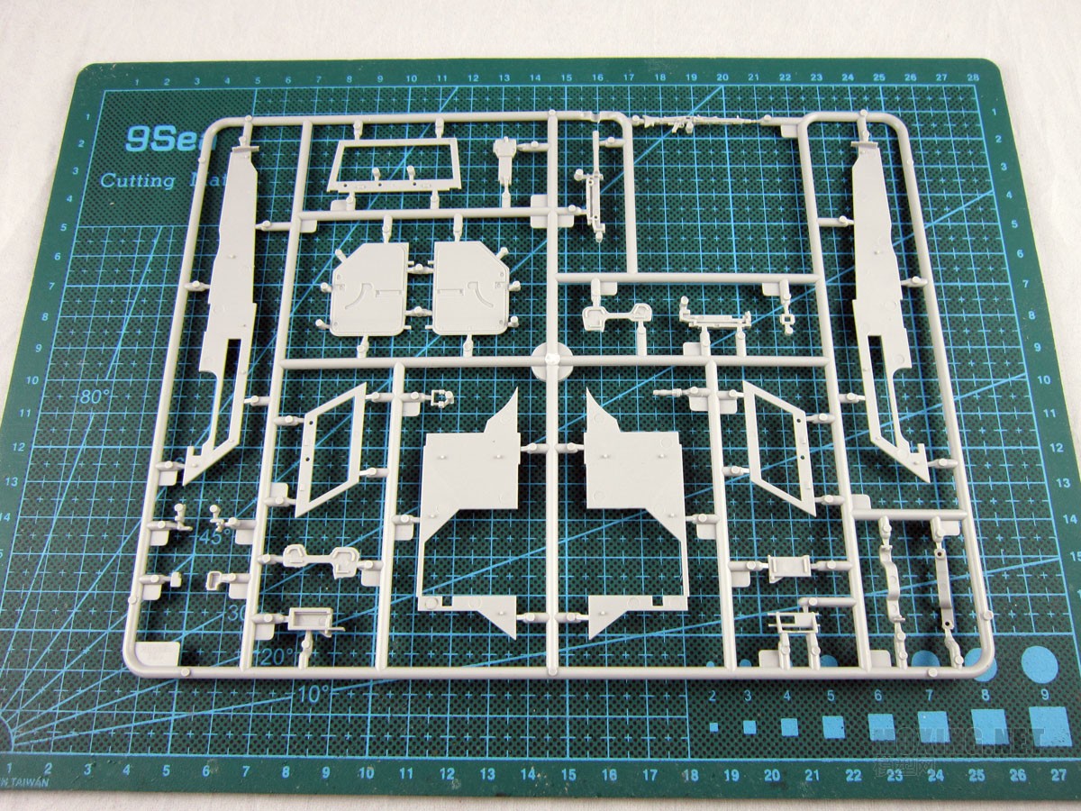

开盒后所有板件A
开盒后所有板件B

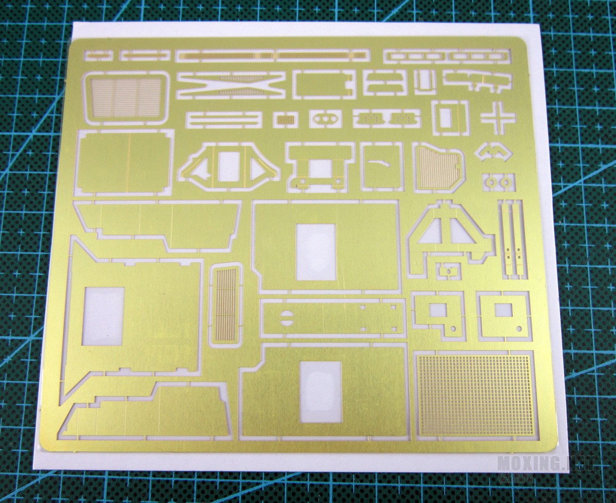

蚀刻片大小参考
蚀刻片正面
蚀刻片背面

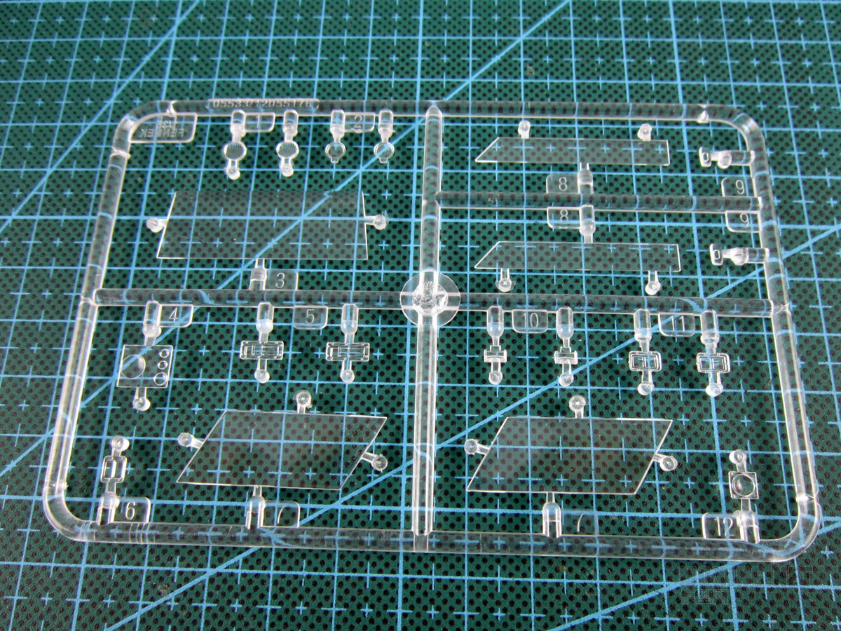

透明件正面
透明件背面

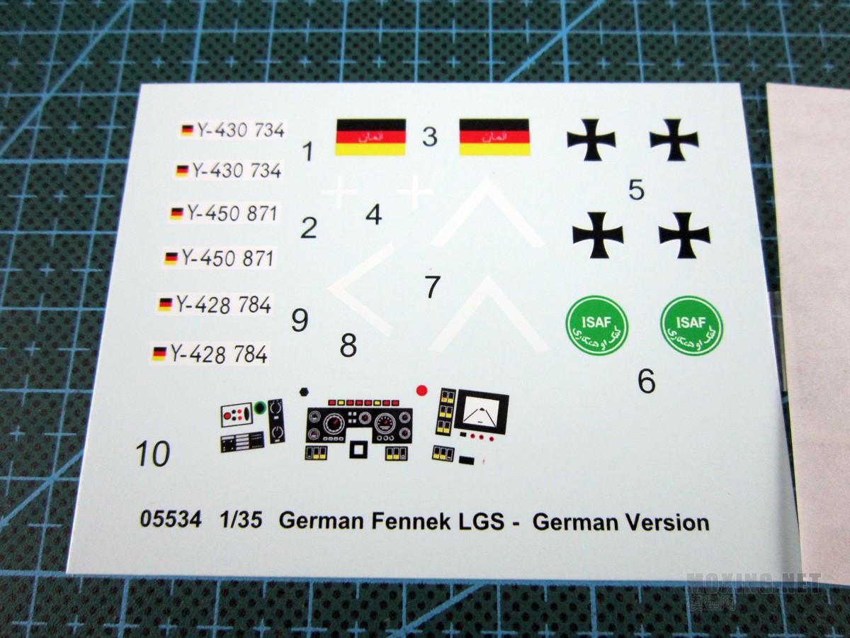

水贴正面有一层纸保护,可以防止水贴受潮。
水贴

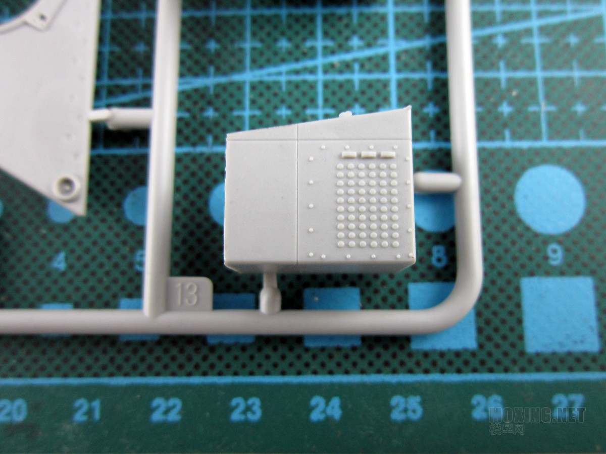

D板正面
D板背面
局部细节
局部细节
局部细节

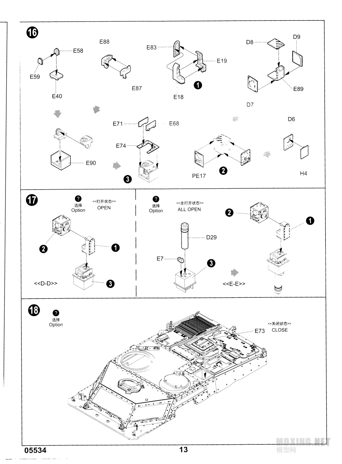

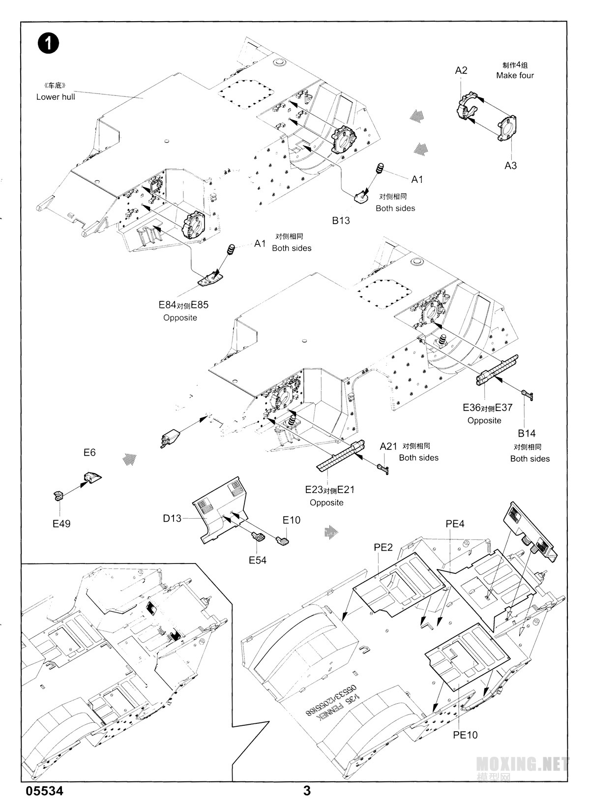

小号手 1/35 新品 德国“小狐”轻型装甲侦察车(德国型)编号:05534 说明书评测
本套说明书共分25步,一正一反两种彩色涂装示意图。

建议的组合顺序
底盘后侧的A1零件接口处有些大,需要削切小一些。
说明书第一步零件组装效果图
蚀刻片开的很好,硬度适中,不会因为过软,造成打磨蚀刻片水口引起变形,蚀刻片和塑料零件组合也很好,但是要注意:把蚀刻片水口打磨平整,否则会影响组合。在把蚀刻片零件剪下前,可以用1500砂纸把整个蚀刻片打磨一遍,增加漆的附着力,我为了拍摄效果好看,没有这么做。
蚀刻片上六角螺丝帽开的也很好。

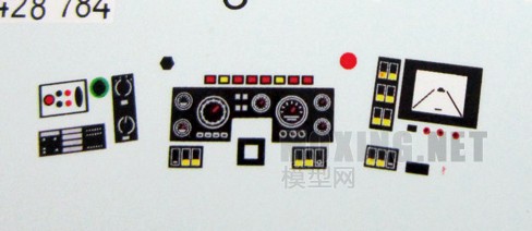

实物图对比,细节开的不错,唯一遗憾就是旋钮上的凸起没有开出来,面相笔笔涂细节结合仪表盘水贴,就可以达到很好的效果。
仪表盘水贴

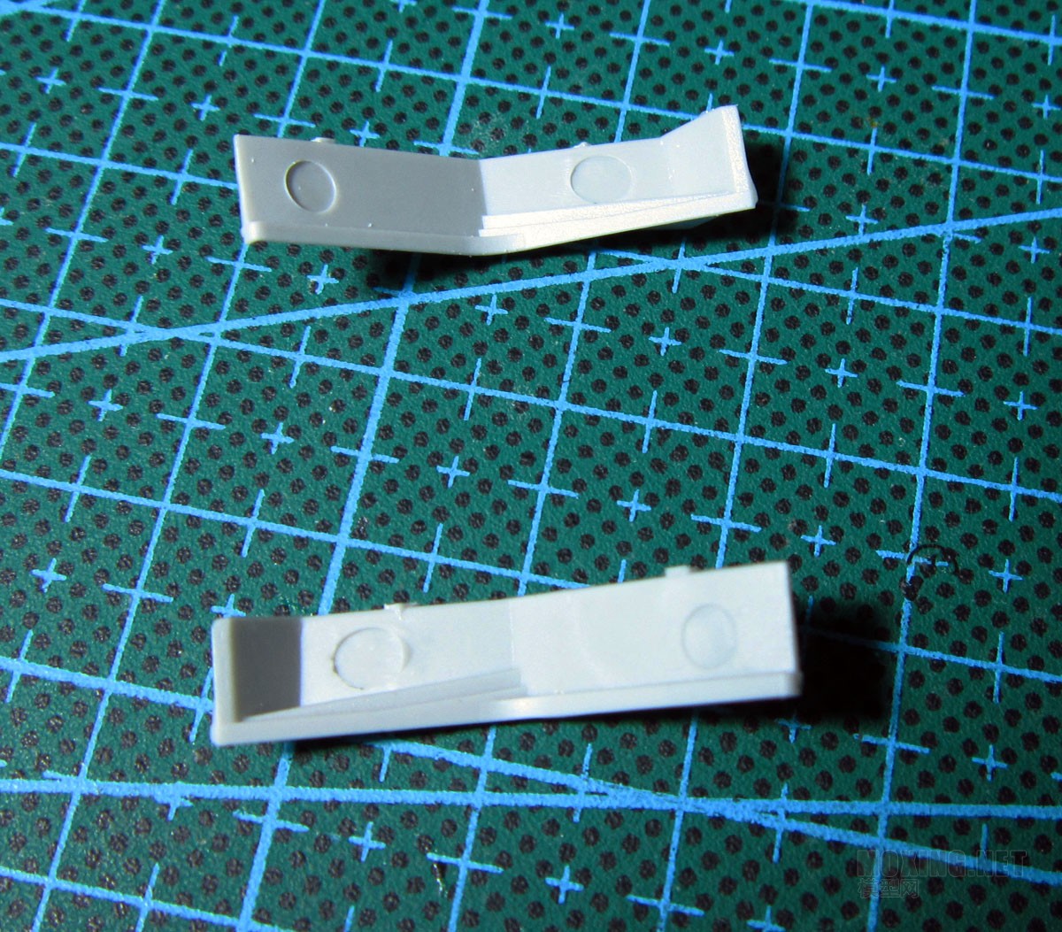

车前轮挡泥板有两处推出孔,需要填补打磨。

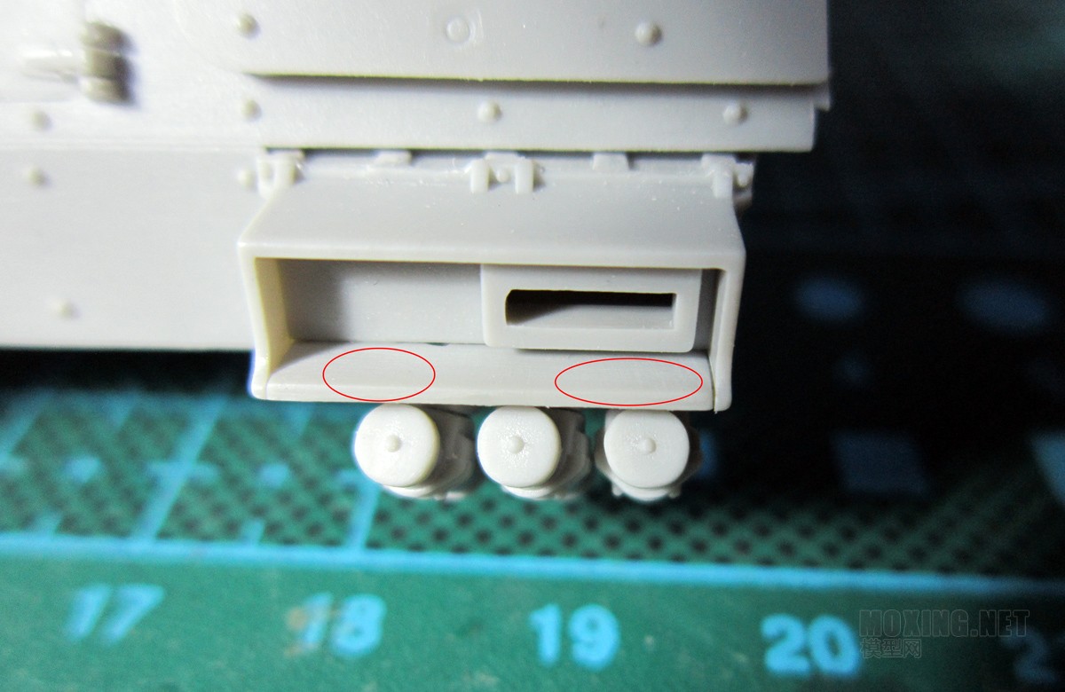

后装甲板和地盘结合处有缝隙,需要填补打磨。

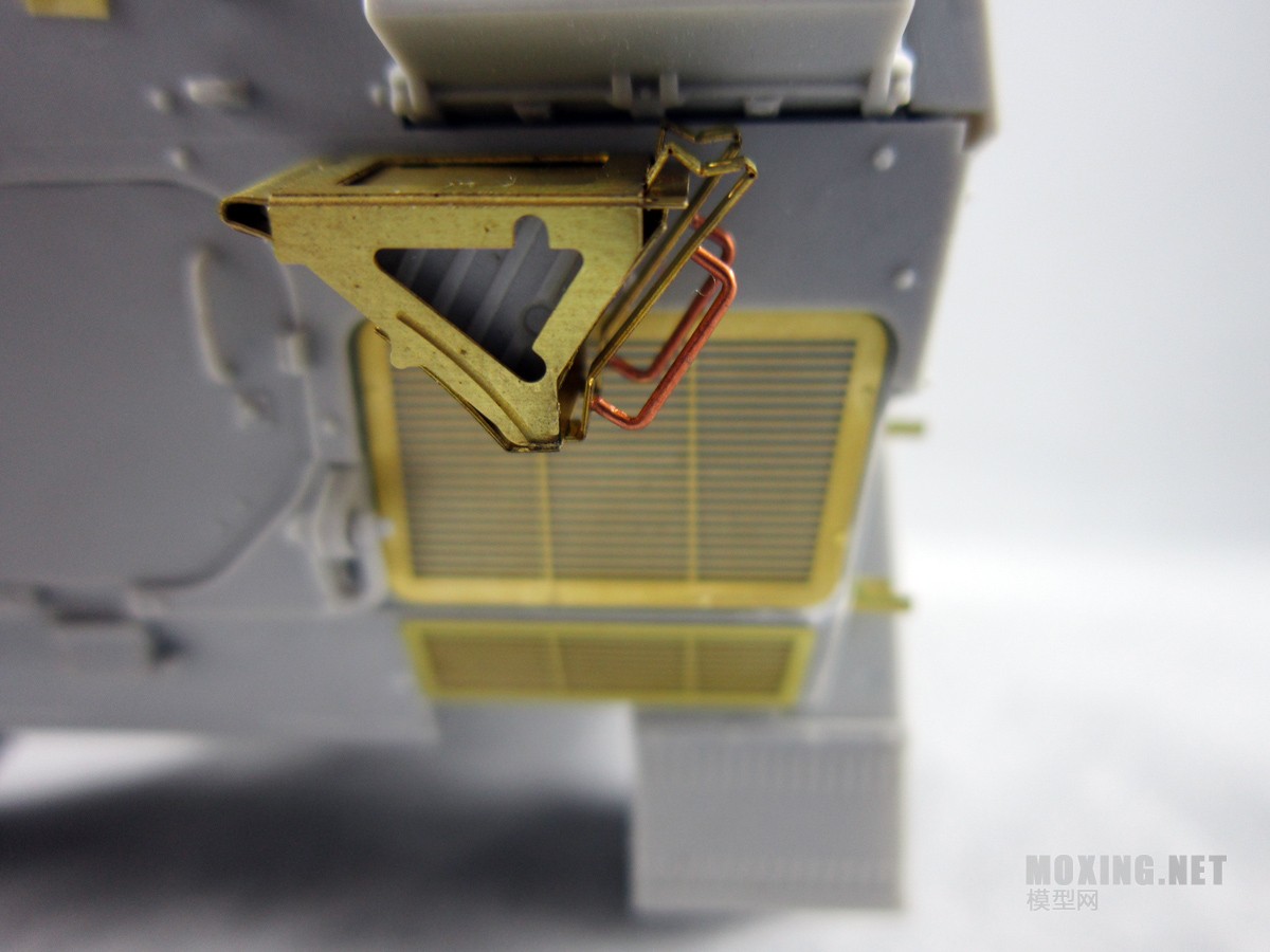

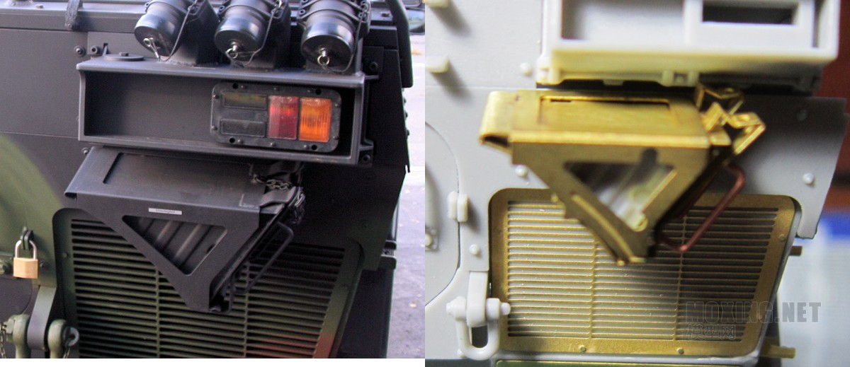

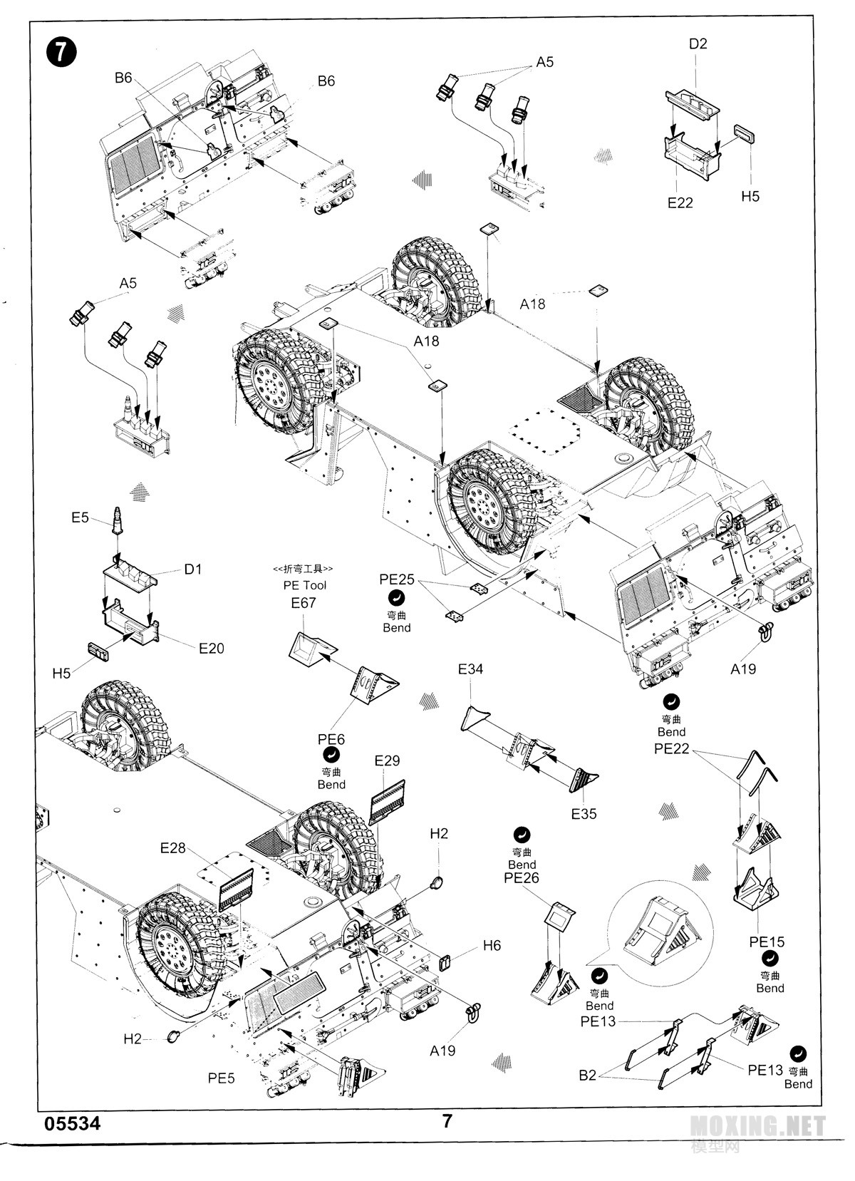

驻车制动器:号手虽然提供了E67弯折工具(塑料材质),但PE6在画红线位置最好用蚀刻片台钳弯折下。
驻车制动器把手因为开模原因,不好处理,需要用0.5的铜棒替换。
驻车制动器
驻车制动器和实物对比。
说明书上画出了随车铁锨,但是并未给出零件号,板件里也没有随车铁铲的零件,实物图中德国版的小狐也未配备。

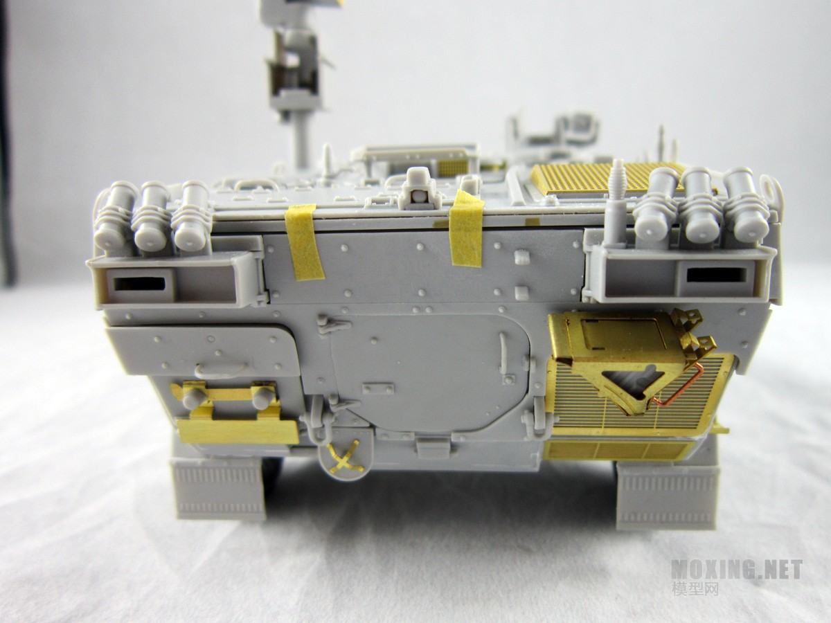

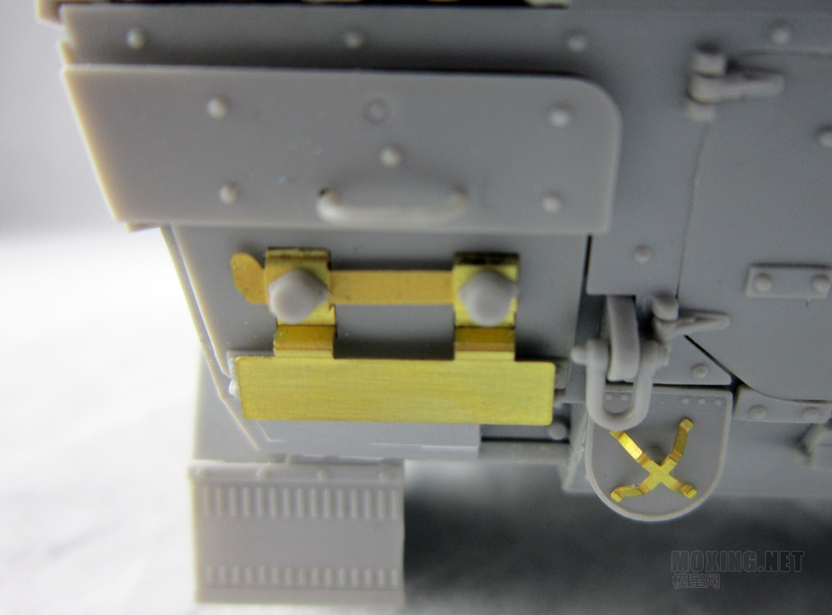

车后部和实物图对比,车体结合处的焊线需要自行追加,透明件如车灯为上色方便,未组装。

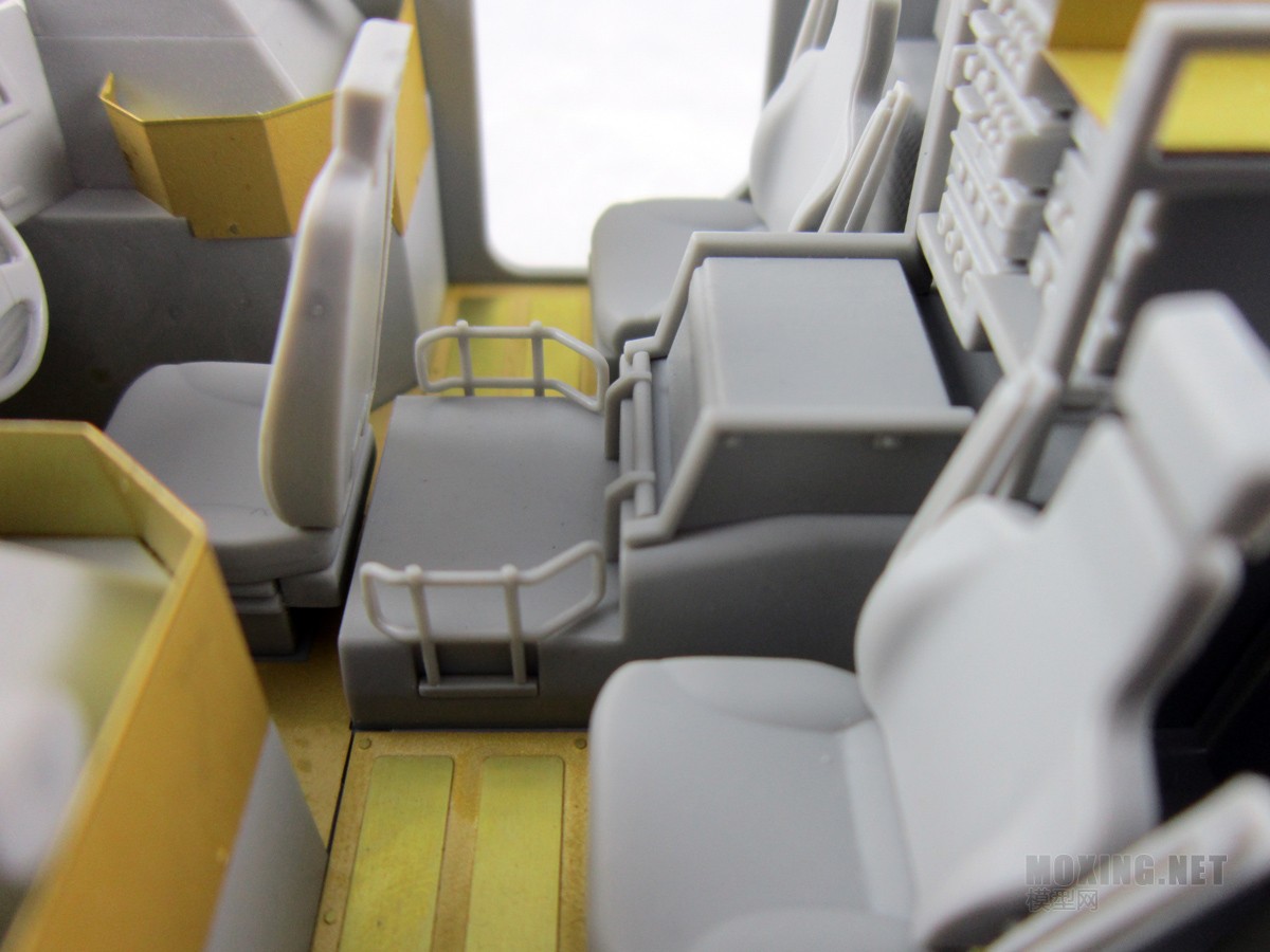

驾驶员椅和成员椅和实物对比,没有给出安全带。

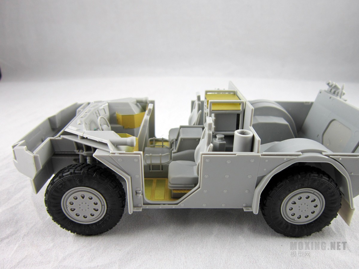

车体内部零件为了上色方便,没有粘到车体内部。
车体内部零件假组效果

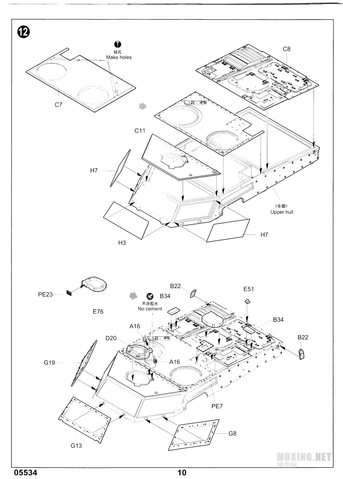

车驾驶舱天花板有推出孔需要填补,天花板上的细节未给出。天花板C7、C11建议不要粘死,做好以后,可以拿起来欣赏到车内细节。

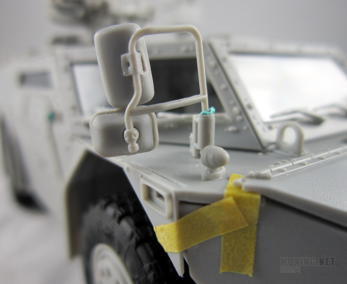

倒车镜和实物对比
画红圈的细节未给出,不过这个地方适合用蚀刻片来表现。

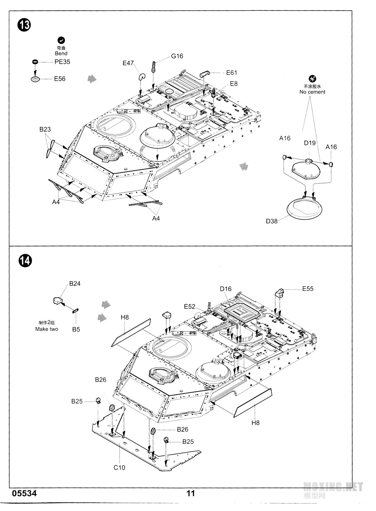

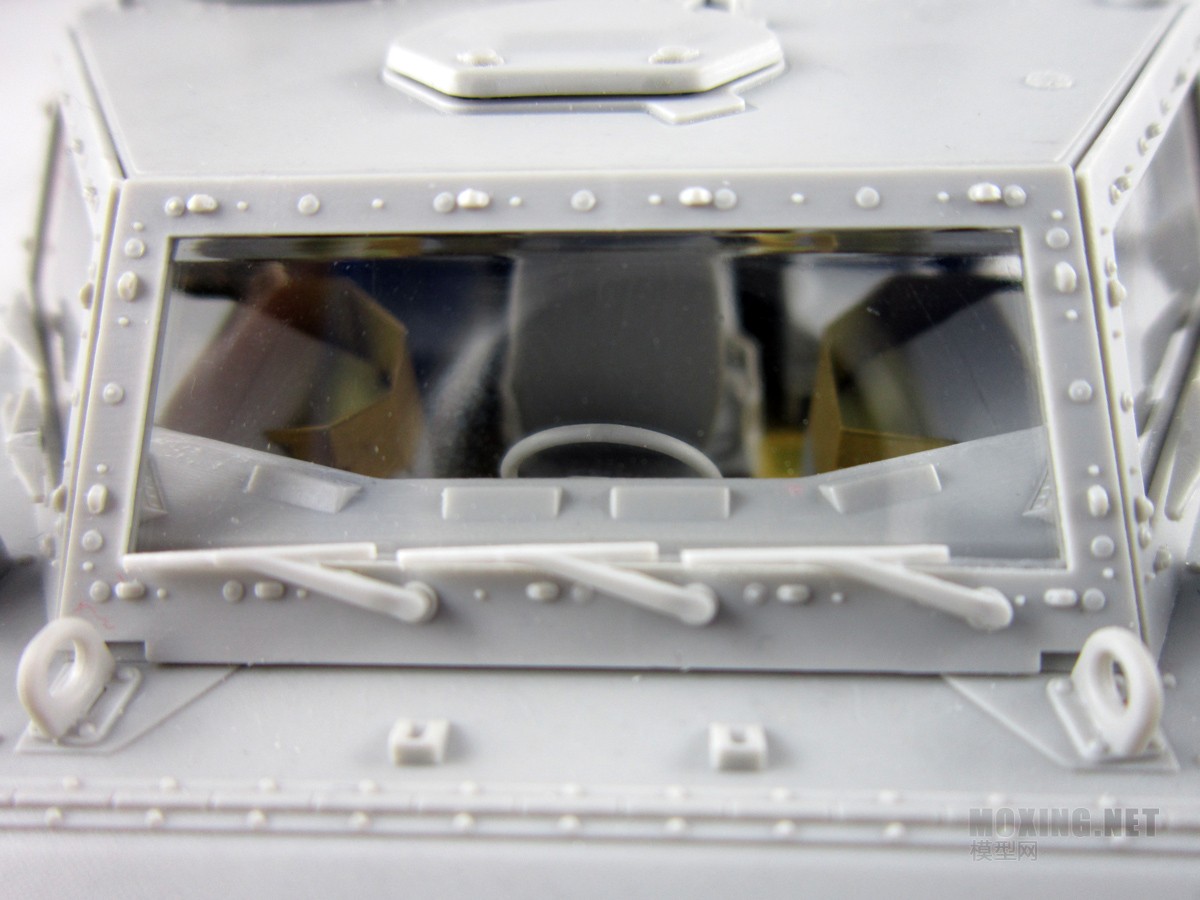

前车窗细节和实物对比,雨刷开的有些失真。

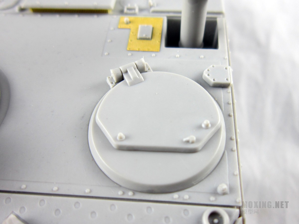

左侧舱盖内部和实物对比

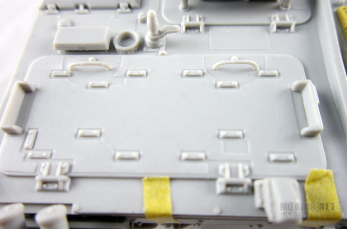

车顶部的把手上的水口不好打磨,可以磨的省一点水口后,把把手零件粘上去,等胶水干透再打磨,会方便很多,也可以用0.5的铜管代替。

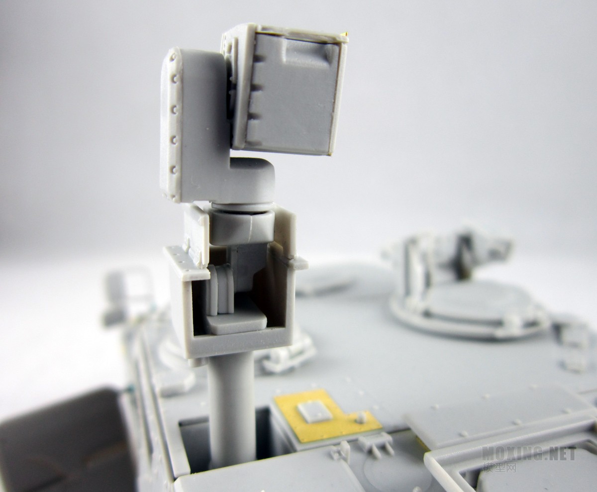

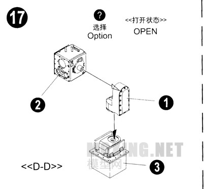

车载侦查仪可以做成三种状态:
1、关闭状态
2、全打开状态,不粘死,可以360度选装,上下可以小幅度旋转,同样不粘死。
3、打开状态

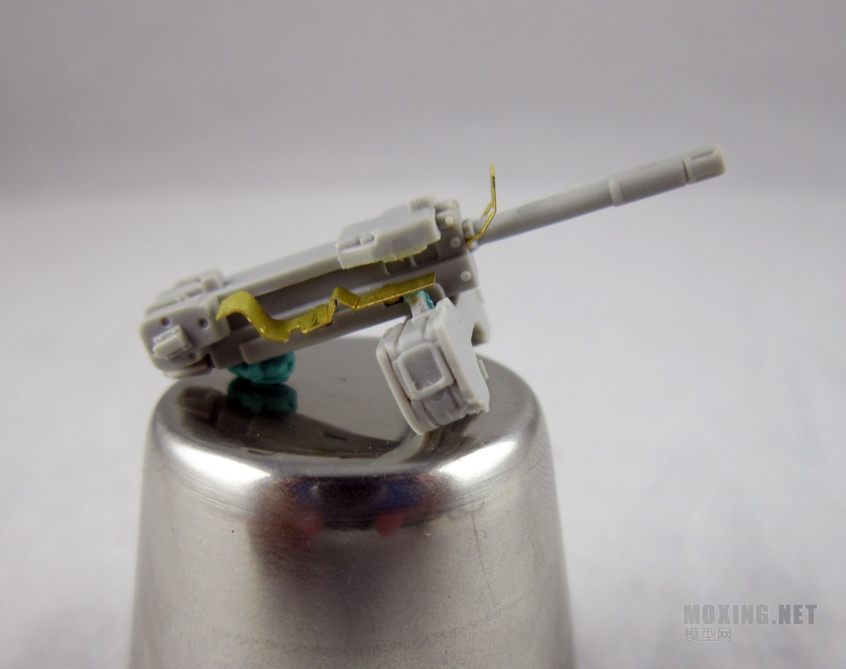

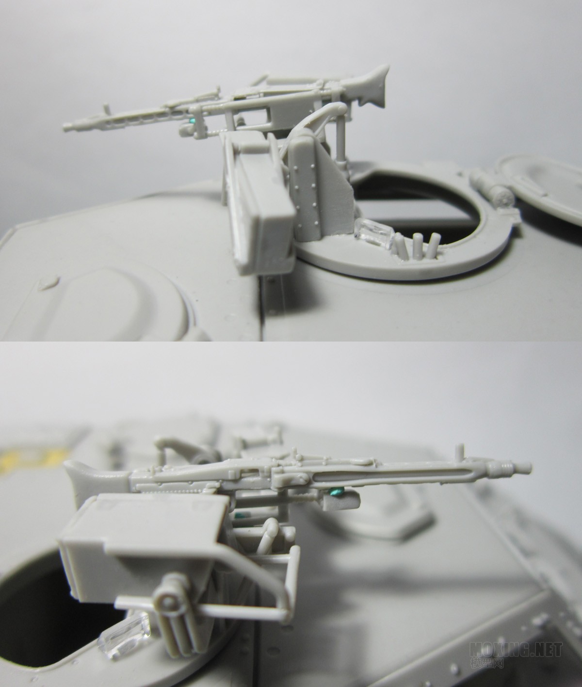

给出两种武器:
1、40毫米榴弹发射器
实物
2、M3机枪

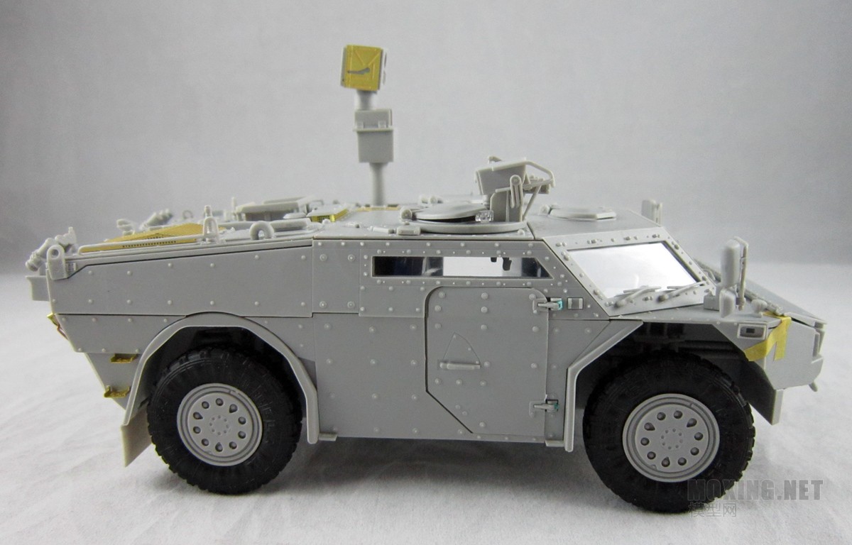

小号手-1/35德国“小狐”轻型装甲侦察车(德国型)(05534)开盒评测 素组成品图
为后期上色方便,透明件没装,车载武器没装,敬请见谅。

1、有些地方没有给出蚀刻片,比如雨刷,用蚀刻片来表现更好。
