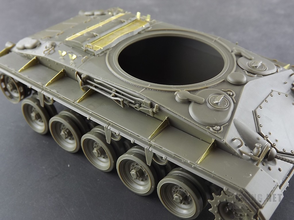

地盘以及活动悬挂,相对悬挂效果并不明显,所以我选择粘接死。
PS:B46位置要打孔,不然不能按照说明书那样,穿孔。
车体我已经事先组合好,因为地盘变形(有可能是只有我这盒变形)。
先组合好,看看大体,效果很好。组合度还不错。
只是前面变速箱位置选择多段粘接,有缝隙。
路轮可以做出活动,并且是和橡胶分离组合,可以考虑做战损...
组合后整体效果。
车体前部细节安装,小零件丢失不少。。
PS:说明书GG1是GG3
车体后部细节安装,把手安装好麻烦,建议铜丝代替。
以及翼子板安装。
翼子板细节
后部置物架!
装甲板可以选择性安装,但是没有提示安装的时候要把原先的柳钉打磨掉才能粘接。

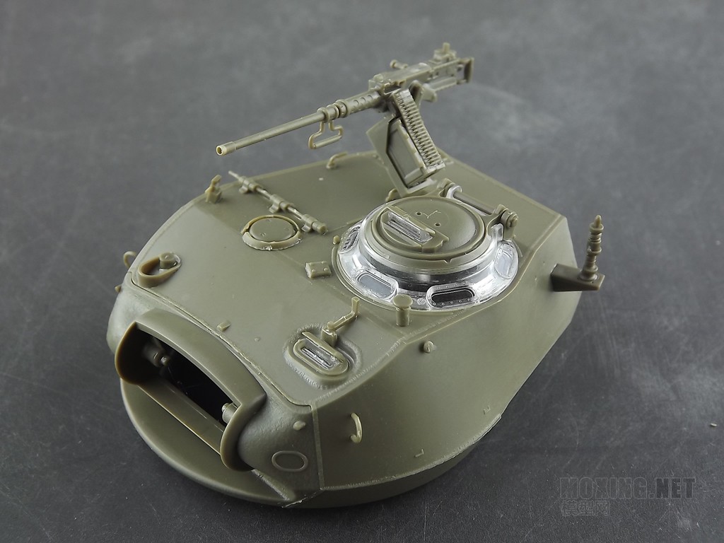

活动炮管,但是活动性不强。炮盾挂钩有少许缩水现象。
炮管上下活动轴(红线圈位置),我感觉不好,两片粘接,不好粘不结实,不知道为什么这样设计位置。
炮塔细节很不错,只是不小心又丢了一些小零件。
