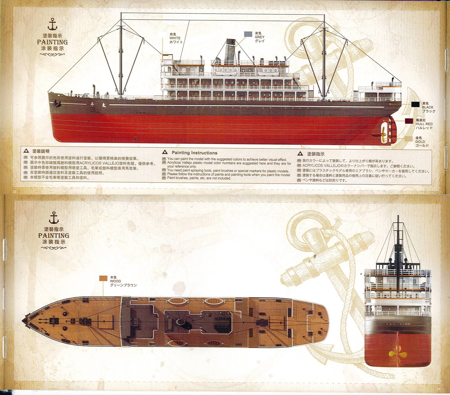

本盒模型的说明书完全区别于之前任何模型的说明书形式,封面封底都是硬壳纸,而且比较窄且长,搞得我扫描都费了半天劲。其实之前的封绘就完全说明了本套模型的身份:电影太平轮的配套产品,扉页上就是授权,完完全全的题材货。之前得到MENG出的第一款舰船产品居然是个民用铁壳船的时候完全摸不到头脑。当时的分析是借吴宇森的大电影作为契机销售自家首款舰船产品。这个说明书当我翻开的时候就完全明白了,同时也印证了自己的想法。几个关键词:自分色、免胶,免胶设计个人来讲一点也不意外,以MENG的技术水平做到这种程度的免胶没有任何问题,这个自分色其实就是应该完全针对模型圈外人士或者入门模友了。再翻看几页说明书我顿时就乐了,其中专门有一页是来讲模型制作工具的使用方法,但是好像没有介绍砂纸噢!可以这么说,本套模型基本是针对圈外人士开发的,这种经营策略,说实话我到现在也不能理解,且不说这是一个年代的记忆也好,情怀也罢,这种记忆和情怀也不具备普遍性,仅仅存在于上海、TW两地,况且只是一艘铁壳船而已。虽然借了吴宇森的东风,但是电影上映的同时发布产品,在还不知道影片是否卖座的情况下就......而且本套模型也是MENG模型自成立以来最贵的一款,不知道会不会太过冒险。
还真是......情怀.......

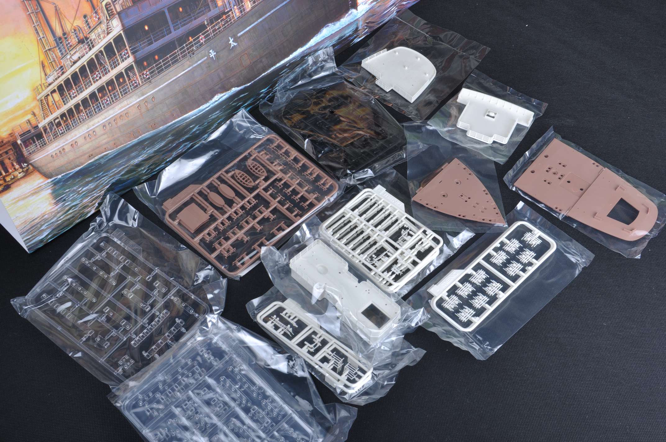

好了,不说那么多了,回归正题,还是来看看我们的主角,船体里有如下内容:救生艇、扶梯,有看头,后面介绍。发光组件、金属铭牌、舰桥组件。
拿开说明书,第二层就是板件和贴纸了。本套模型配套贴纸为不干胶贴纸(甲板、水线、船名等),非水贴、非刮贴。前面我们分析的目标客户群已经很明确了,所以出现这种配置就可以解释了。

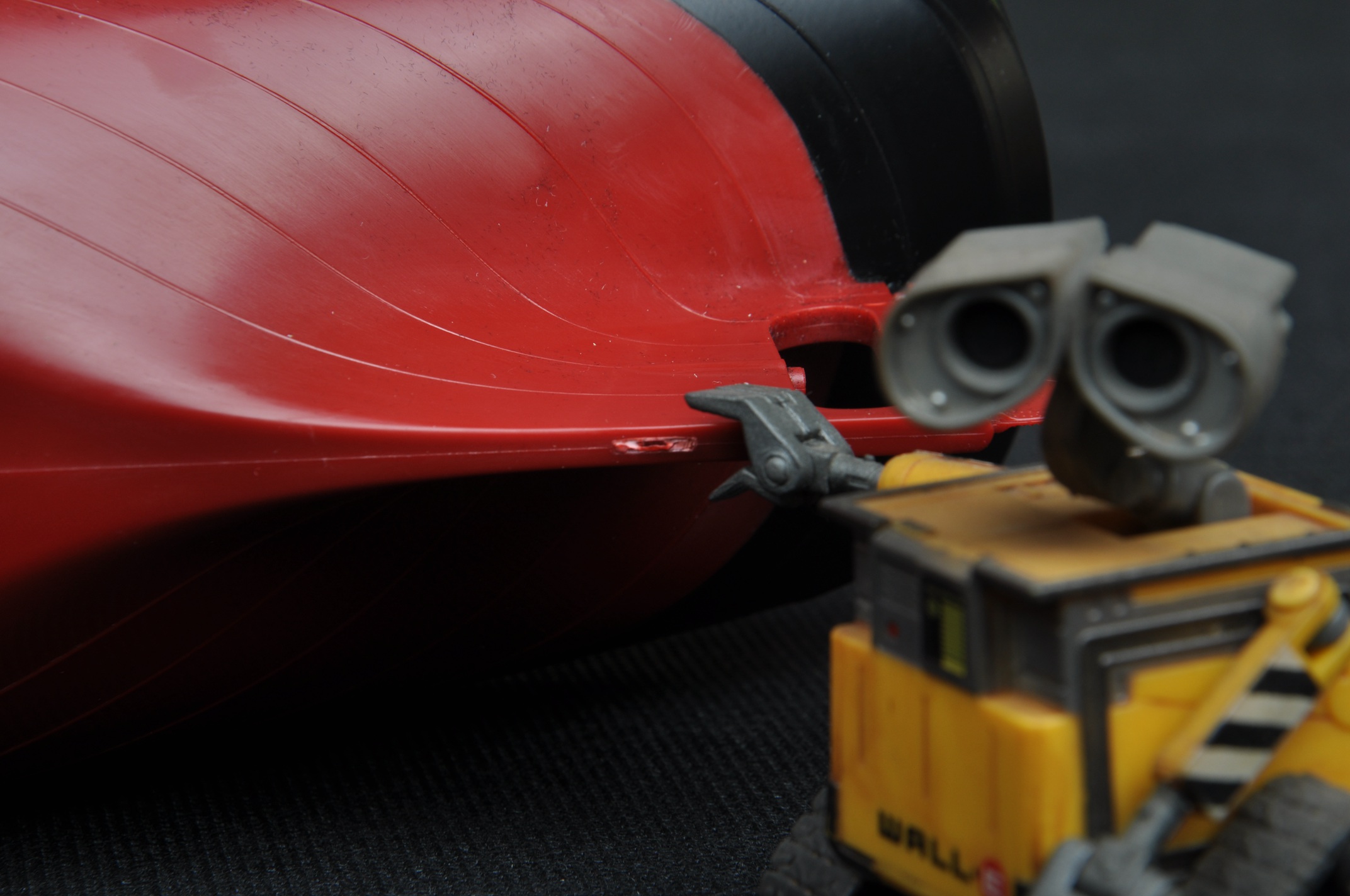

下面有请我的两位助手来辅助拍照,船体是一体化开模,红黑之间有些许的毛刺,个人觉得两种颜色融合的并不完美,不是说有混色的情况,而是稍微有些凸起,针对后期需要上色的模友来说还是需要打磨一下的,如果是粗枝大叶的模友,其实也还是在可接受范围内的。
船底部见不得人的水口,工厂的师傅剪的太狠了,一点凸起也不给留,当然船底嘛,像我这样的可能连打磨处理都不会去做,直接无视掉了,因为还有个底座嘛,固定在上面谁也看不到船底的。

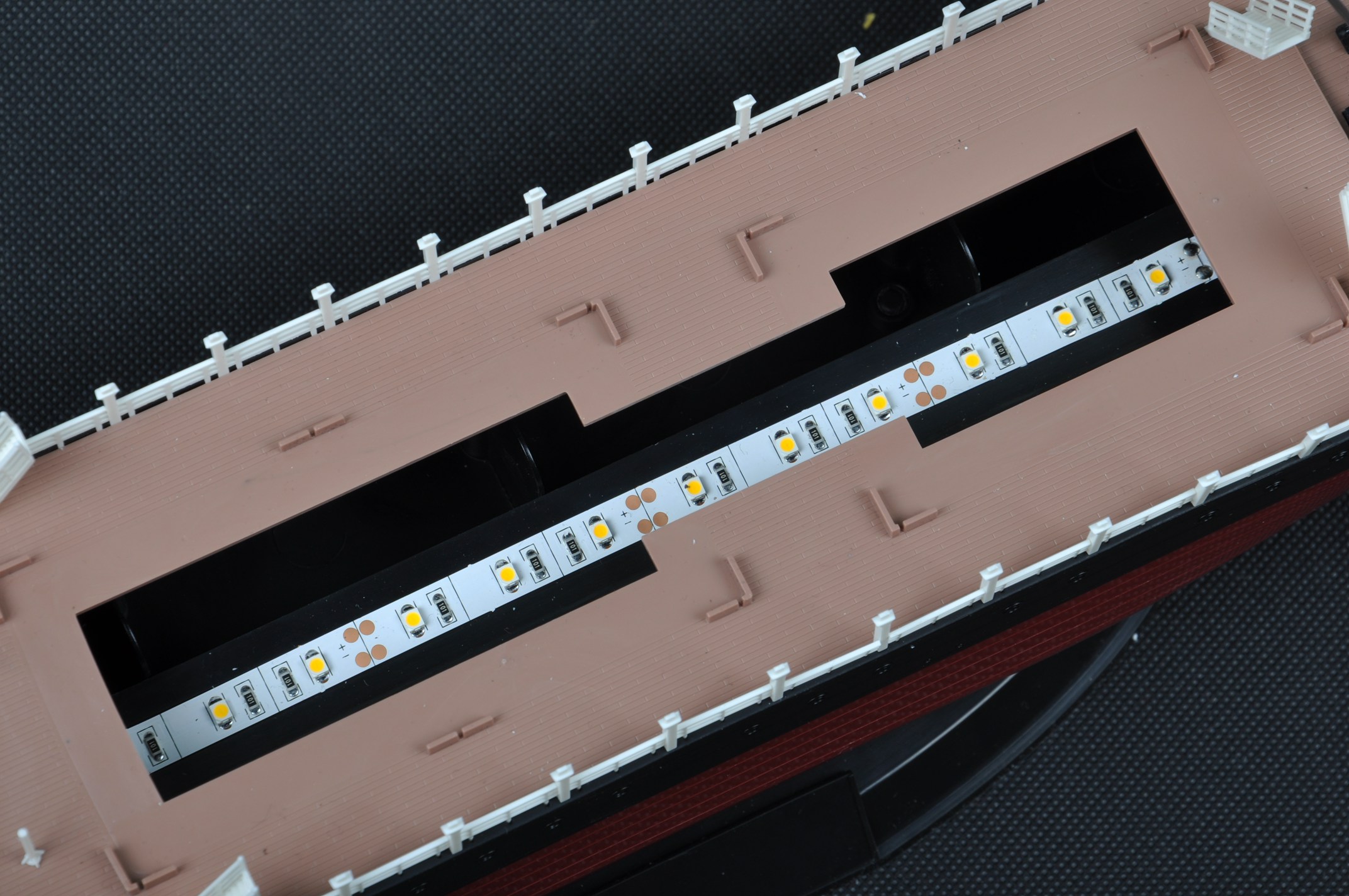

发光部件,一条LED灯带,USB接口,兼容性很高嘛,不过进盒子可能还要再打孔。

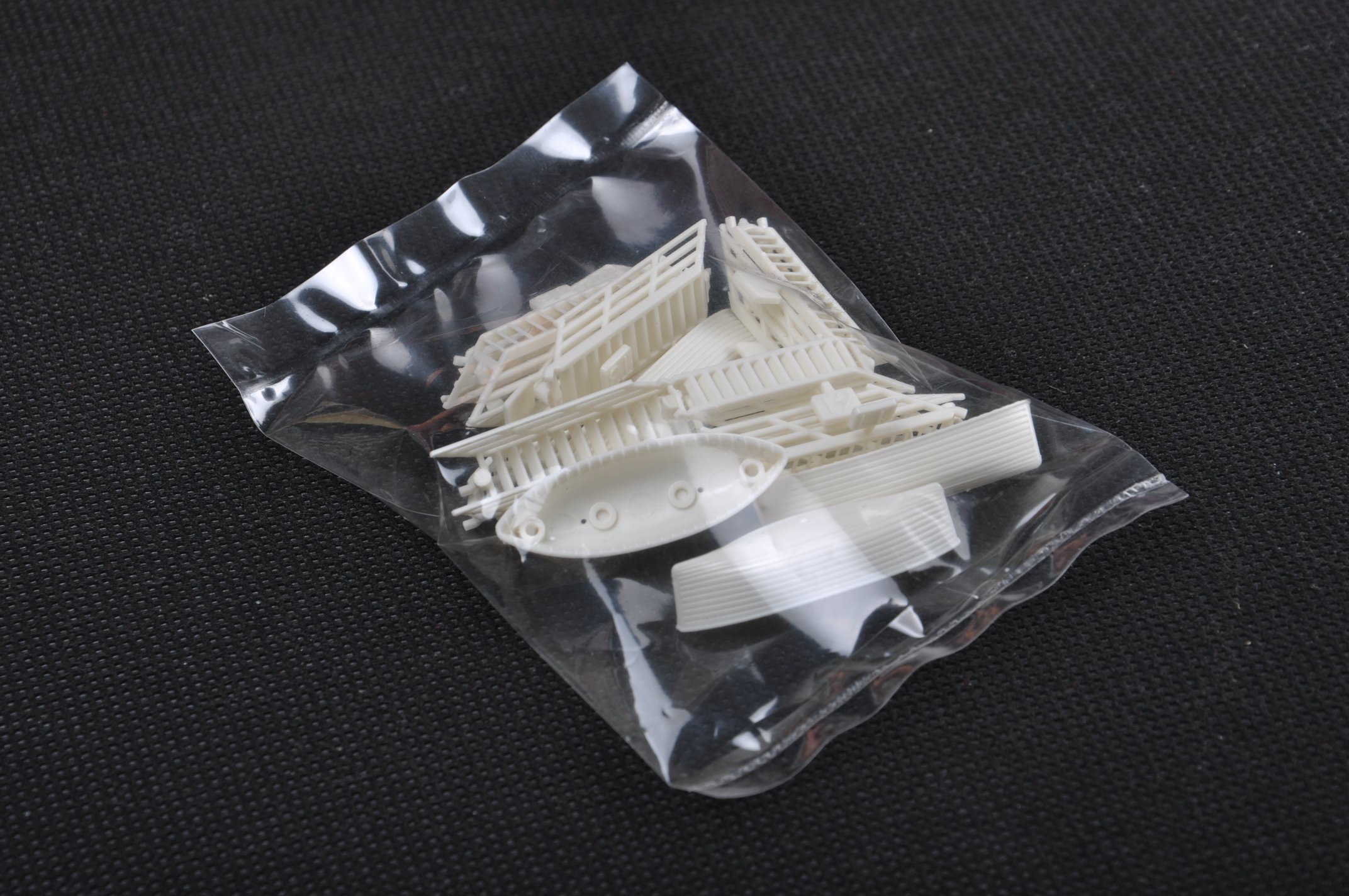

救生艇及扶梯,开的很聪明,只有1个水口,扶梯的开在背面,直接剪掉也不会影响美观,救生艇在船底有一圆形水口,稍微处理即可,省心。

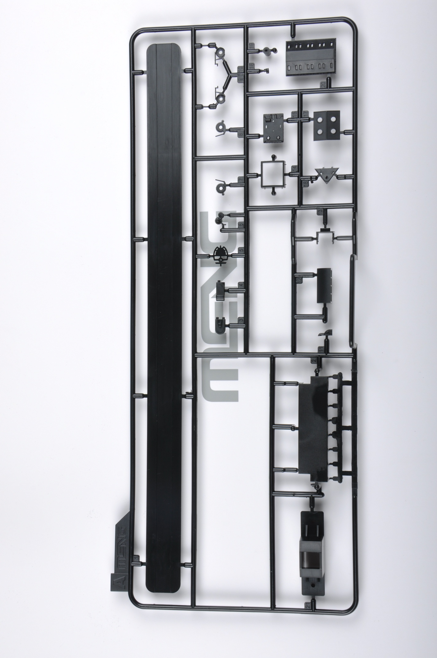

全部板件,感觉这套模型制作起来不会太难,毕竟是针对初级和圈外人士的产品。目测细节还是不错的。

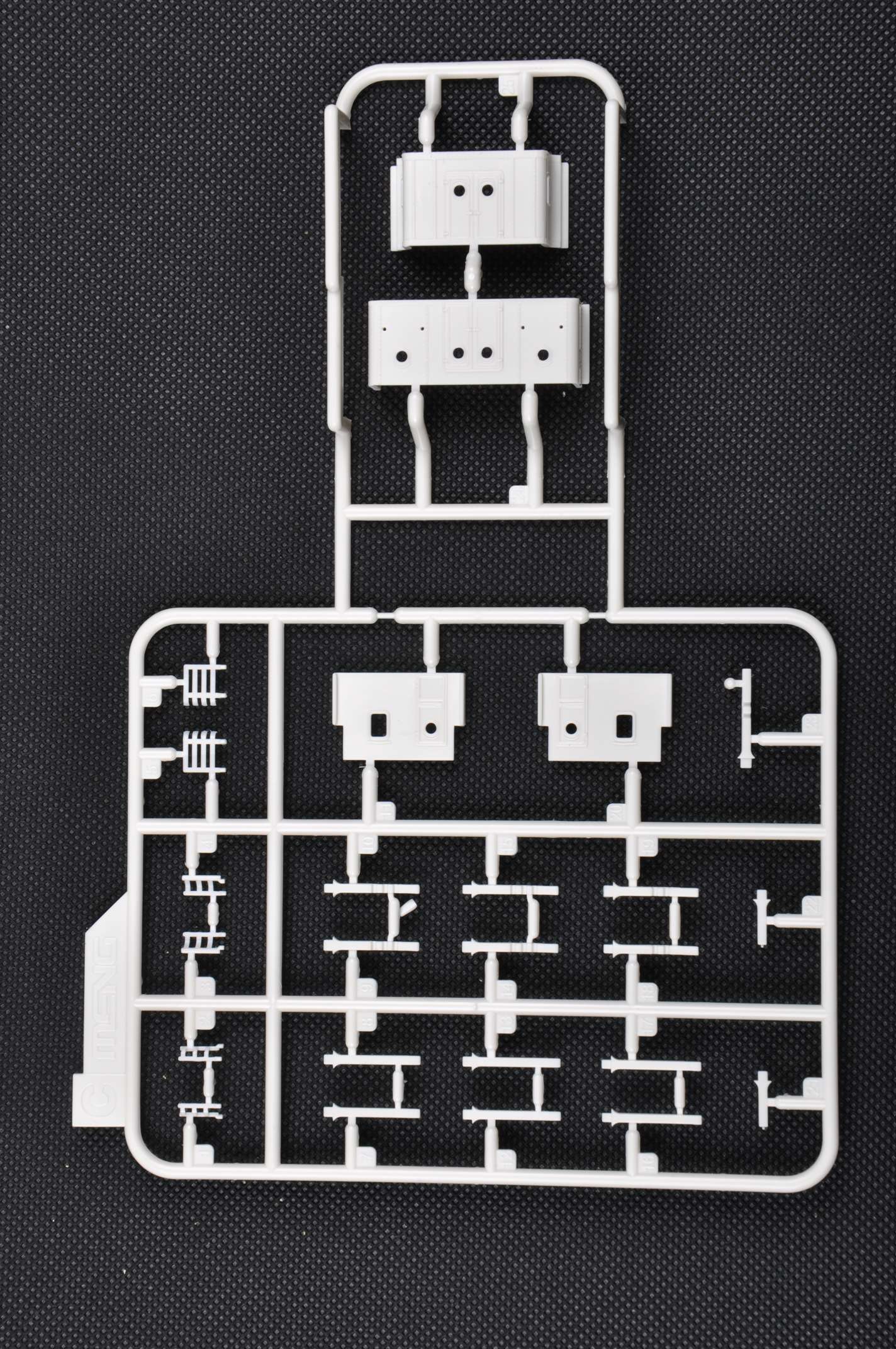

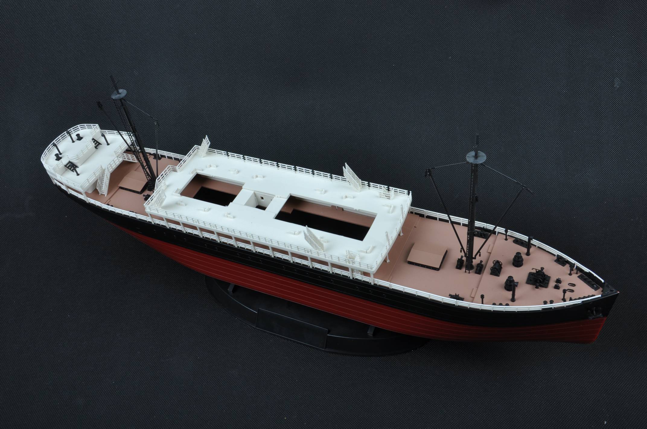

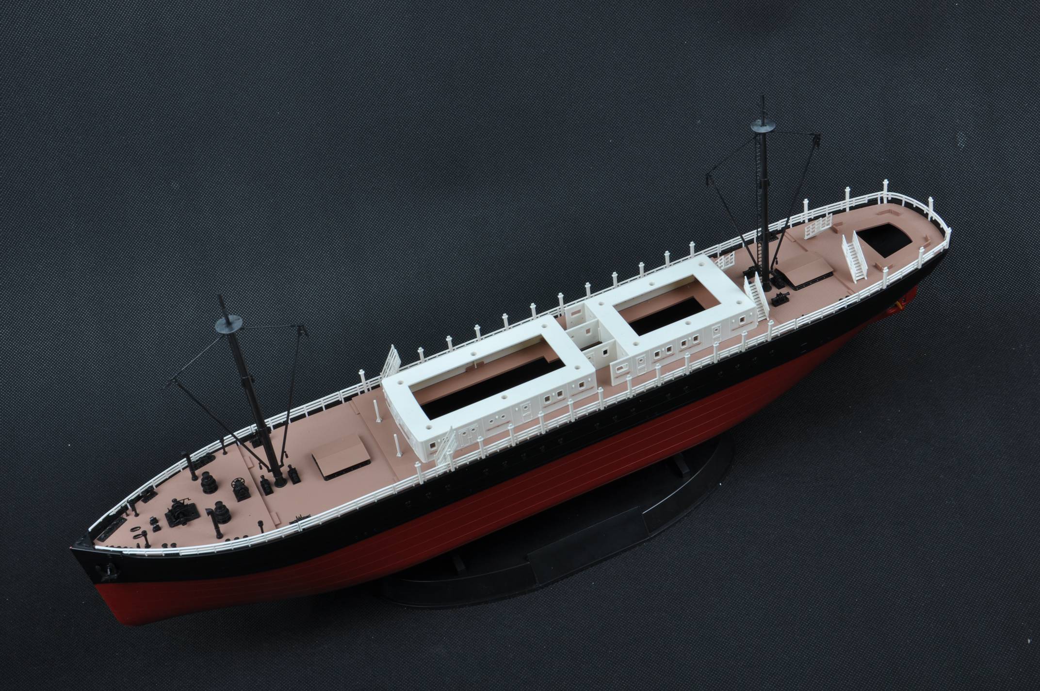

下面进入素组评测阶段,首先船体是一体化开模,所以没什么好介绍的。这种开模方式十分省事,我就不吐槽之前玩船的各种船体开模方式了。从前面板件图片可以看出甲板部分分为三段,前后压合组装。船体内部安装LED灯带,灯带自带背胶,安装也很简单,在此就不做赘述了。有一点我忘记说明了。船体在安装透明件的时候部分舷窗需要扩孔,不然是无法安装到位的。
※新手提示:本套模型舷窗扩孔应从船体内侧向外扩,尽量不要打磨到外侧舷窗。工具可以选用最小号圆形锉刀,注意用力均匀,动作要轻,要慢。打磨几下安装一下,再做修整,切忌矫正过头。
这里是第一层甲板、护栏及甲板设备的安装。船首甲板设备的组合,由于MENG的天赋技能就是开模细碎,一个绞盘开出6个零件,而一个锚机更是多达12个零件。所以新手们要集中精力制作,留意说明书,注意零件反正和安装角度。
※新手提示:部分零件没有定位槽,请仔细参考说明书零件安装角度。

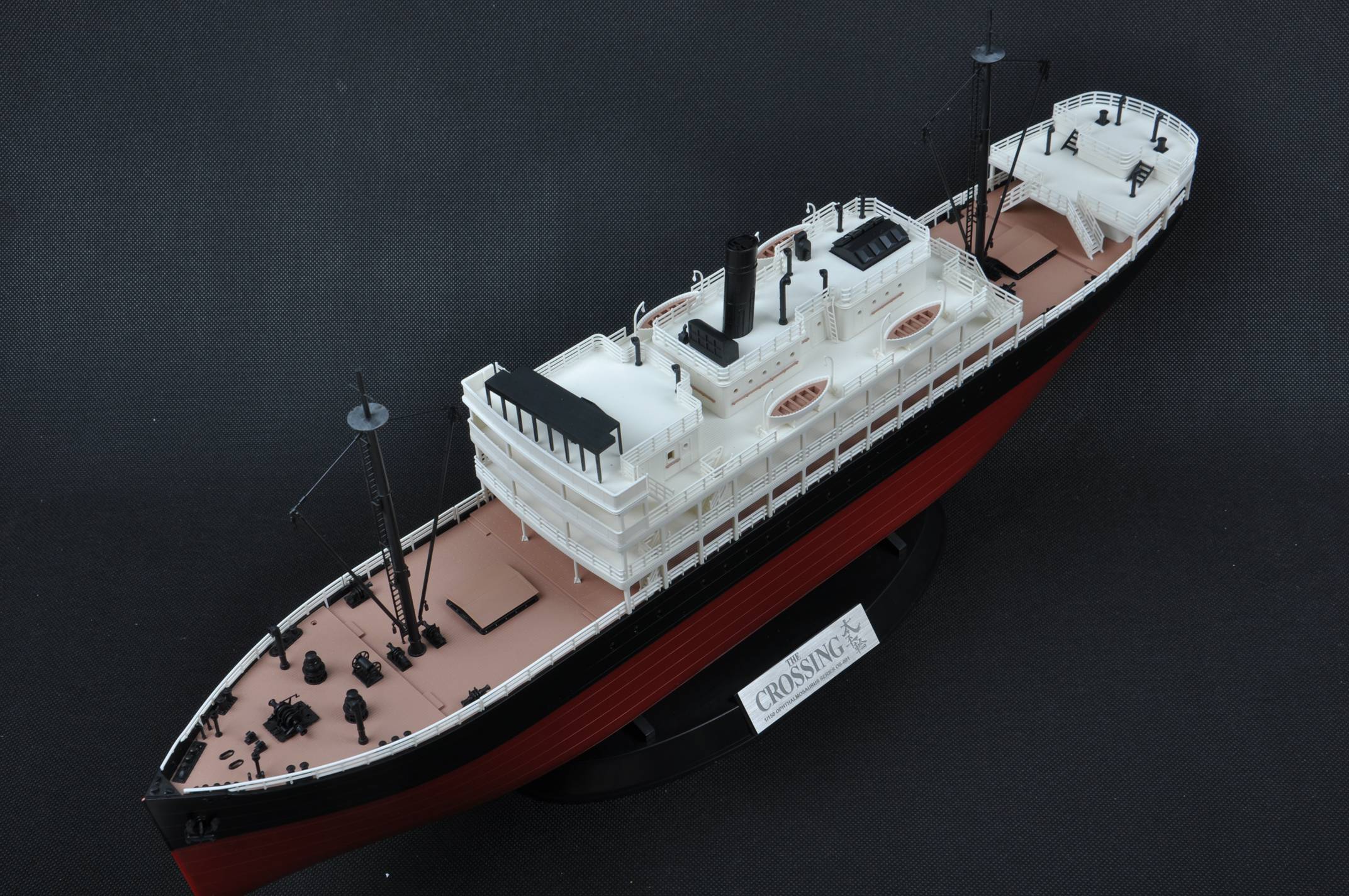

船尾护栏及立柱特别值得说一下,船尾右舷护栏组合度一般,比较松,护栏支撑立柱,特别是右舷十分松垮,建议上胶水固定,不然安装后效果差强人意。后面我们可以着重留意一下这个位置。
※新手提示:胶水可选用模型专用胶水,也可选用502快干胶。使用502快干胶制作模型的正确方法是将502滴在塑料纸或泡沫双面胶的胶面上(干燥慢,可操作时间长),稍微等待半分钟到一分钟胶水稍稍变粘稠时,用牙签少量多次取用,切忌大片涂抹。【模型专用胶水搜索关键词:田宫绿盖或田宫白盖】

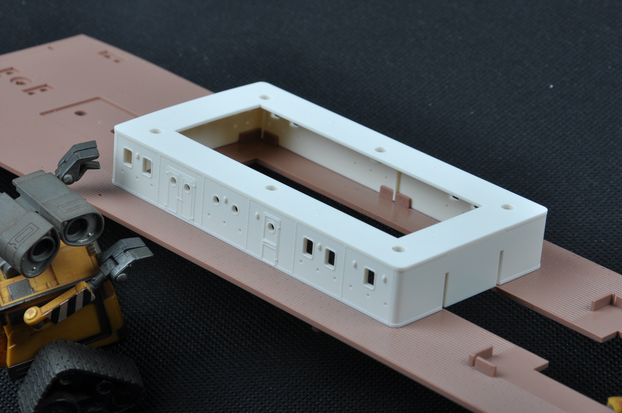

舰桥建筑安装,上下共四层。值得一提的本套模型的栏杆、走廊扶手的水口设计还是很不错的,虽然水口开在显眼位置,但用剪钳贴边剪下后砂纸稍加打磨即可,无需特别留意。大部分支撑立柱的水口设计在两端隐蔽位置,无需打磨,剪下即用,很方便。
※新手提示:安装每层甲板时要注意全局支撑立柱,由一侧开始顺序按压,注意将支撑立柱对准上下卡口,不要一次按压到位。
第二层与第三层出现组合度问题,支撑立柱无法准确卡位,造成立柱低端脱位,此处需要使用胶水固定。

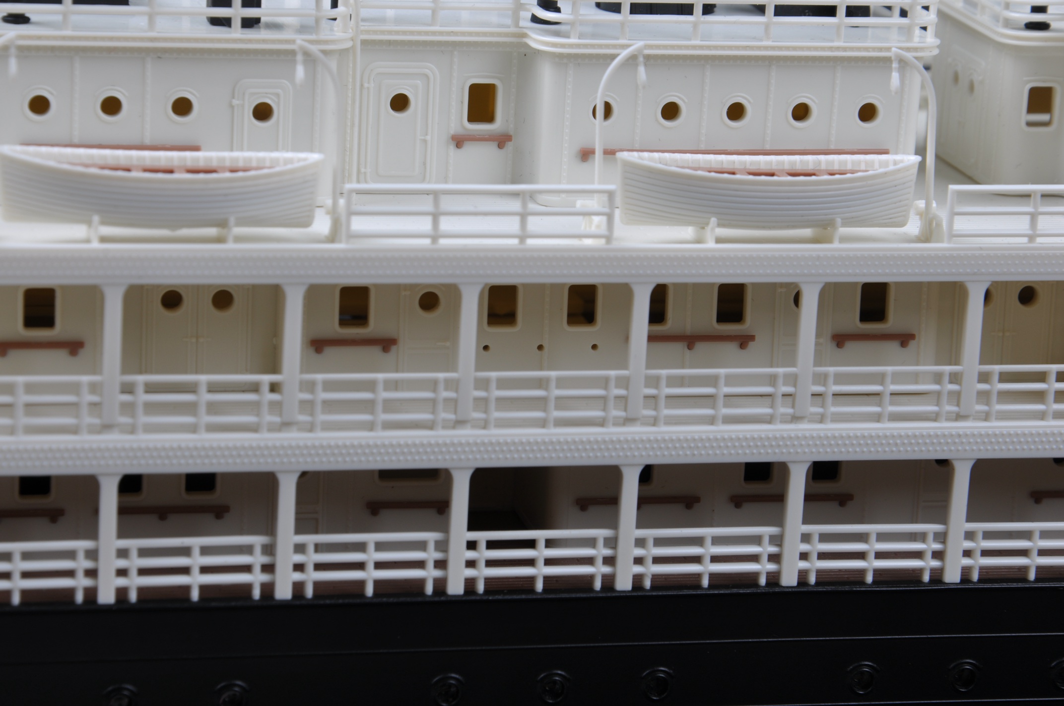

大家可以留意中间一层建筑的支撑立柱下沿,整版全部脱出定位口,说明卡口开模不精确,这种问题出现在MENG身上,特别是免胶产品上确实意外。
另外留意中间建筑,有一段栏杆扶手脱落。原因是在安装扶手时发现安装孔同样出现公差问题,有的松,有的紧,所以我全部用0.6mm的钻头进行了扩孔操作。
※新手提示:由于0.Xmm的手钻及钻头不方便购买,新手可用妹子挑粉刺的小物件进行扩孔操作。
同样在这一层,出现结合不紧密的情况,需要胶水固定。
船尾立柱与栏杆,左舷可以明显看到安装后无法贴合的情况,需要胶水固定。
对照组,右侧使用胶水固定后的效果。

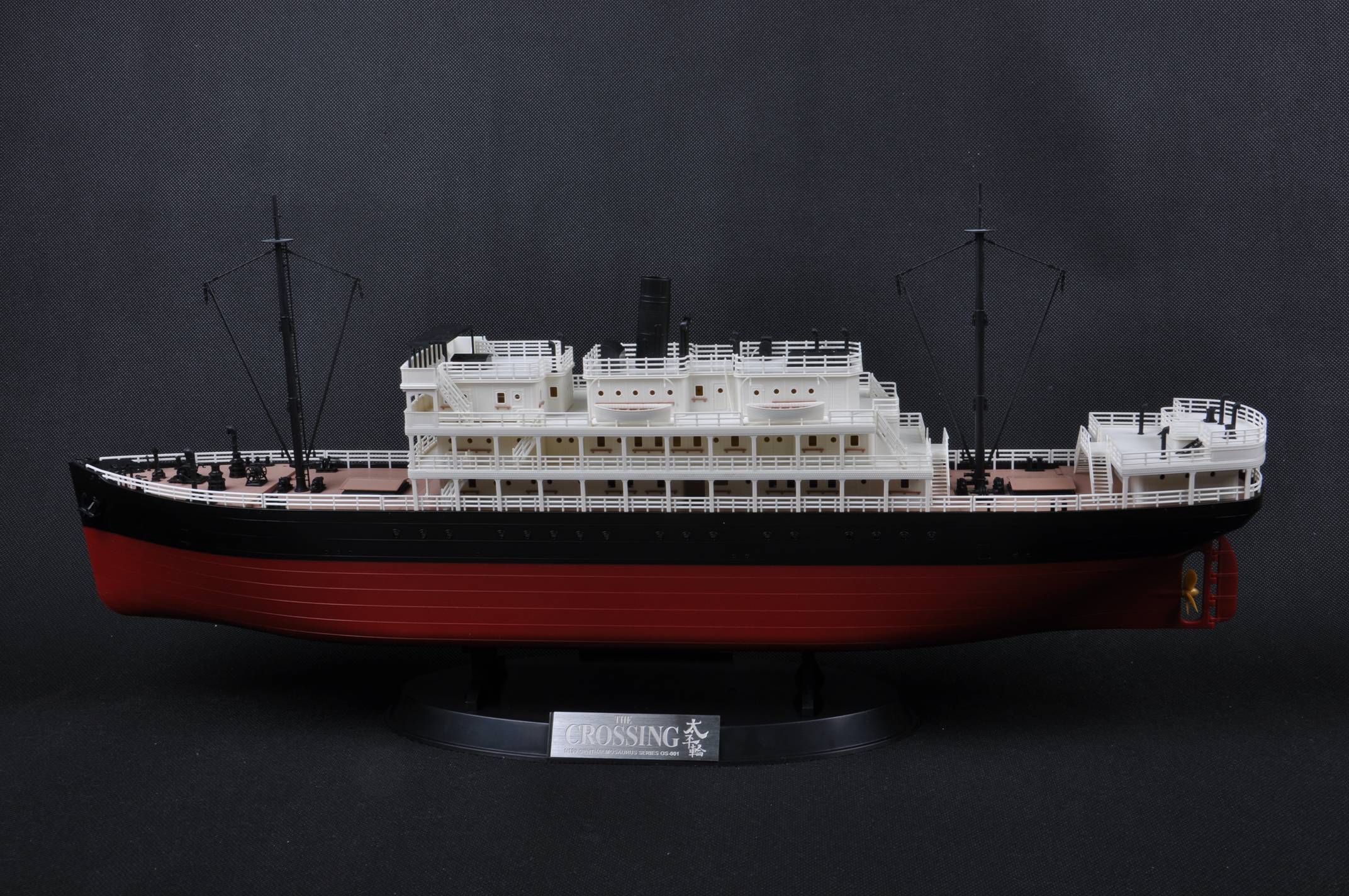

整套模型制作完成,制作过程可谓轻松愉快。作为一艘船模来讲,能用10几个小时组装完成可谓是快餐级产品了。通常来讲一艘船模从开盒到素组完工至少10-20天的工作量,如果进行改装和喷涂的话用6-12个月来完成一件作品也不是什么稀奇的事情。
这套模型拆装也十分方便,相信如果进行喷涂和拉线的话基本再增加3-5天也可以完工了。
