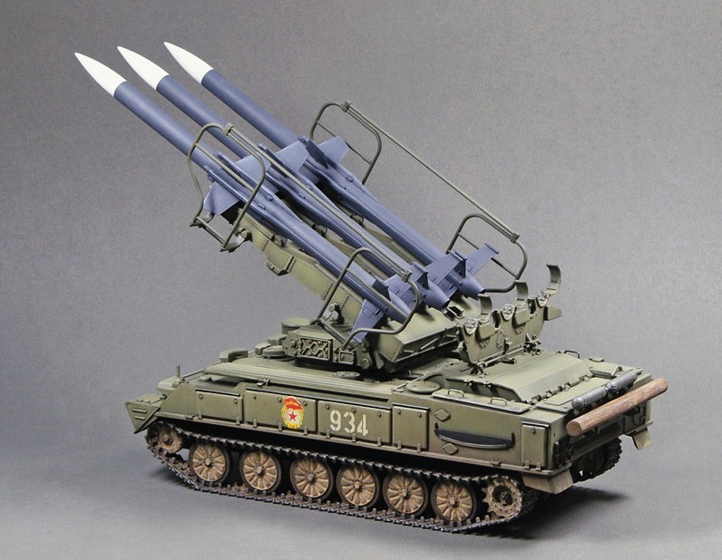

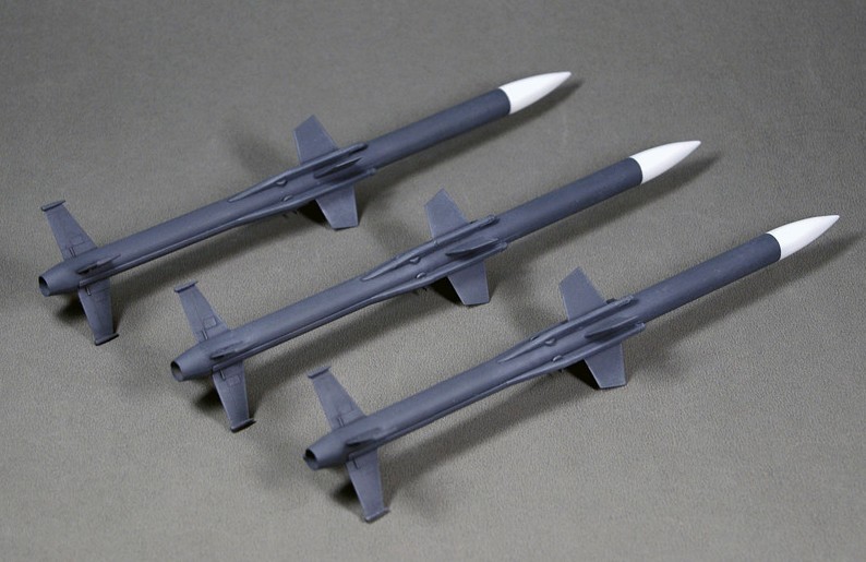

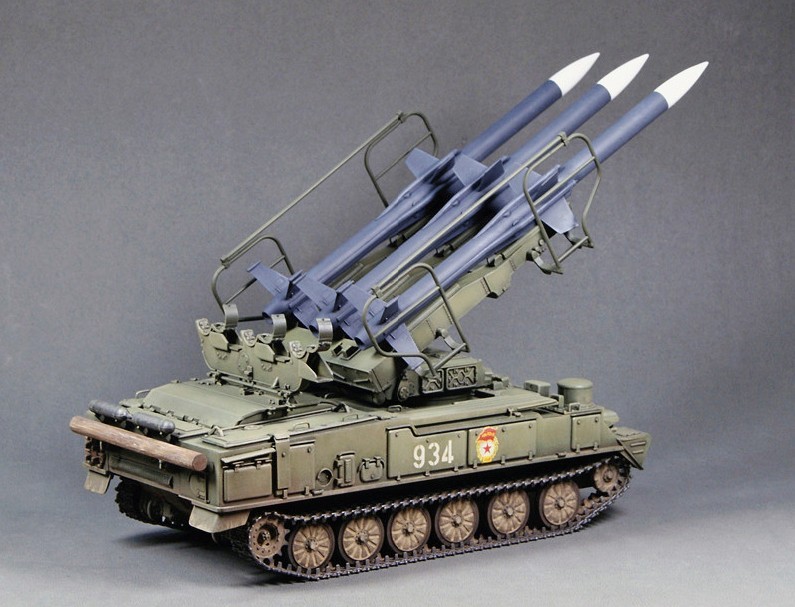

小号手 00361套件直做,板件整体水平良好,配有少量蚀刻片部件和半拼接履带,除了导弹的合缝处需要补土填缝打磨外其他部位结合度优良。开模比90年代的模型要好很多,细节方面仍然有些肉,不过很对得起价钱了。涂装方面选用田宫的TS-5橄榄褐色自喷漆打底色,表面使用田宫水性漆调配多次苏联军绿色用喷笔做高角度喷涂达到一定的光影渐变效果。旧化方面为了方便橱柜展示没有太重,渍洗后用油画颜料稍作了一些上部高光的表现;底盘的处理则使用了干涂料粉彩,模拟野外环境的尘土,并用金属漆和B级铅笔交代了履带的金属质感。

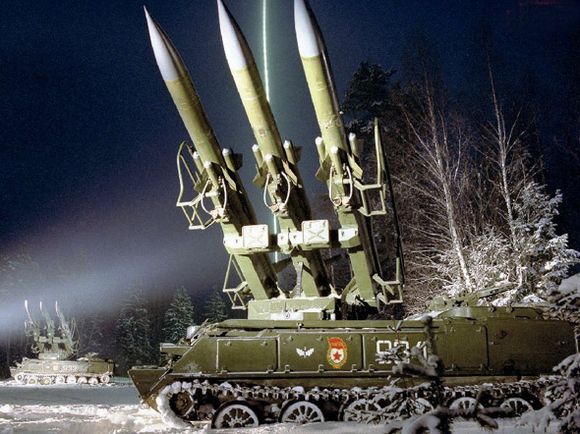

这次制作参照的是网上收集的一个资料照片的车辆,近卫军标示加上白色数字,由于水贴有限,无法完全一样;为了多点看头导弹弹体也被改成包装上的深灰色涂装的了。不过板件的水贴有问题,近卫军标志没有白色底衬,需要自己用漏喷喷出圆形白色再贴上,数字则使用了小号手T55的自选数列,和照片有一定出入,但水贴的质量很棒,软化消光后和漆膜融合在一体。最后喷一遍透明漆效果更佳。

发表于 2013-10-31 22:18:27 | 显示全部楼层
套件真是意想不到哦,比以往小喇叭的开模要好的多了,支架类的零件还略显粗糙。做的不错,个人比较喜欢干净整洁的单件作品

发表于 2013-11-1 12:18:20 | 显示全部楼层
这蛋蛋的颜色...
 楼主| 发表于 2013-11-1 13:38:55 | 显示全部楼层
回复 4# 遨游天际zqp
    参考了很多资料,有些装备的3个导弹颜色各异的,这个深灰色是按照封绘来的,估计现实中还是绿色白头的多。
发表于 2013-11-1 20:21:29 | 显示全部楼层
回复 5# 山羊
    嗯嗯 地上爬的基本绿色多
