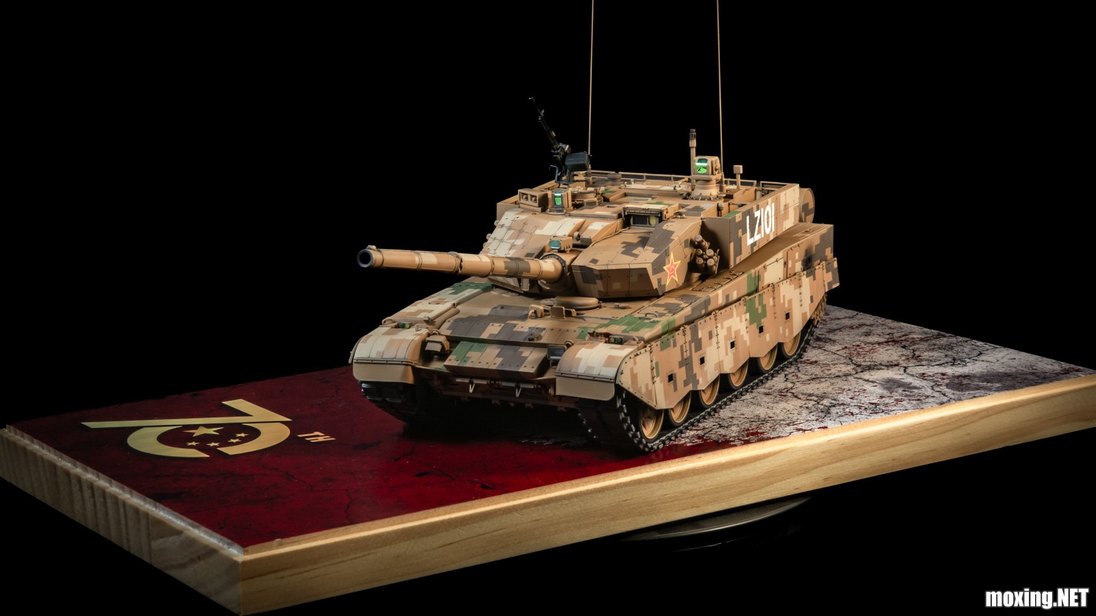

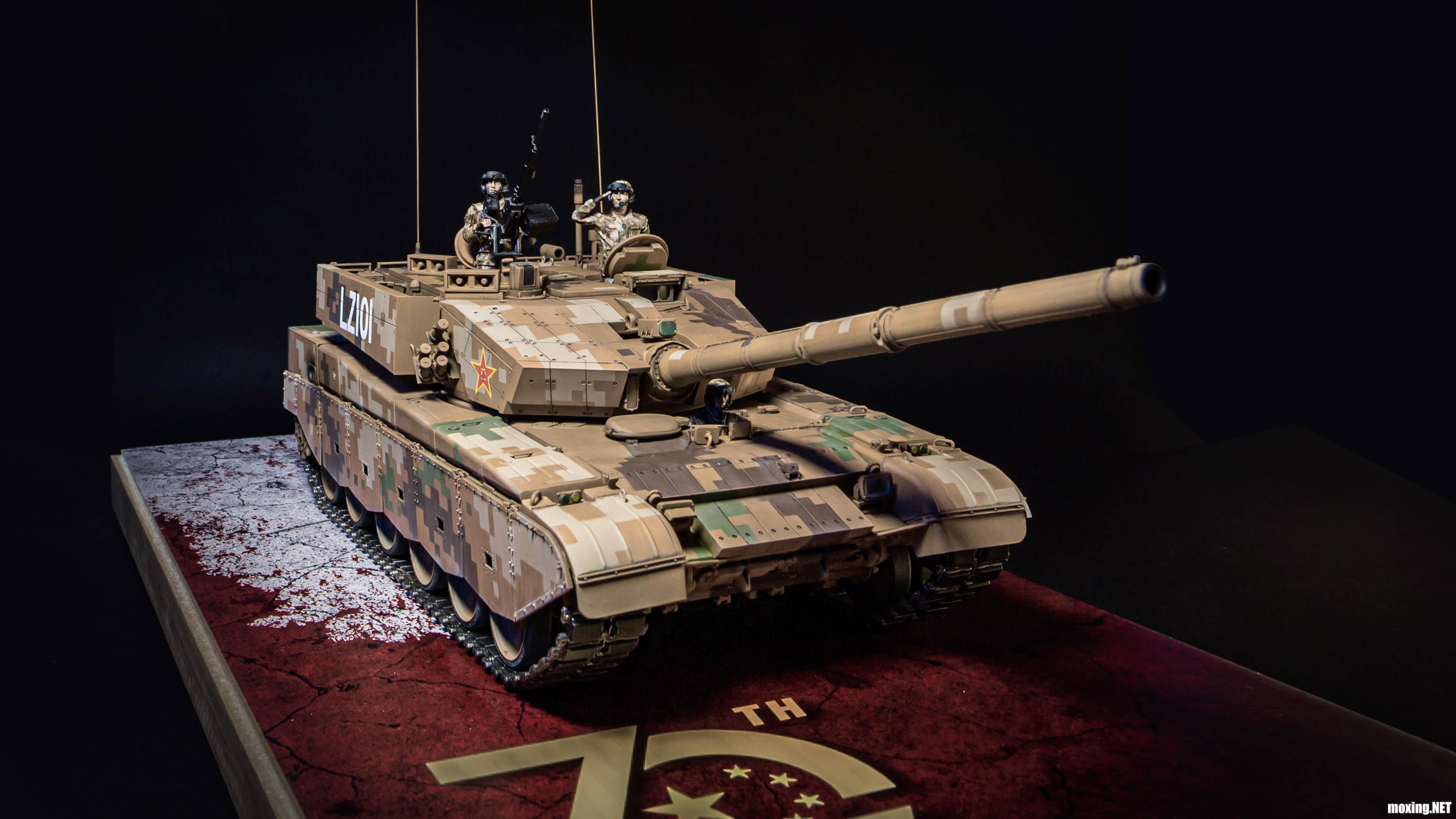

PLA ZTZ99A MBT 边境模型 | No. BT-022 | 1:35
-----国庆70周年阅兵101号车 -----

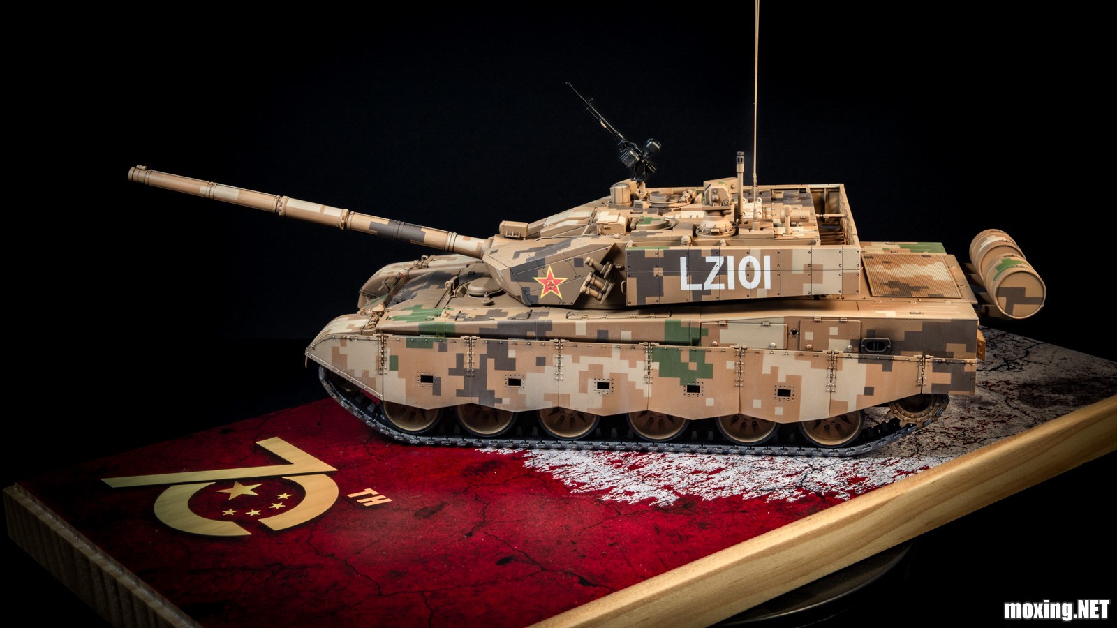

这台车是今年年初开始做的。使用边境99A套件和星河模型遮盖套装辅助。这台阅兵版与HobbyBoss那台朱日和版一起开工的,两台车都是第一阶段做了车儿,第二阶段做了兵人。这台阅兵版前期做了一些简单的考证,自制了一些零件,改了磁吸机枪,添加了缺失的刻线。这俩99A断断续续搞了大半年。算是我比较上心的项目。另外,因为各种原因,混用了HB的99A和熊猫99A的一些零件。
听说边境这套99A是拿的熊猫数据自己开模的。细节锐利,组合度非常好。给的包裹等附件我会用在接下来的项目中。期待Zimi和Tiger的套件。

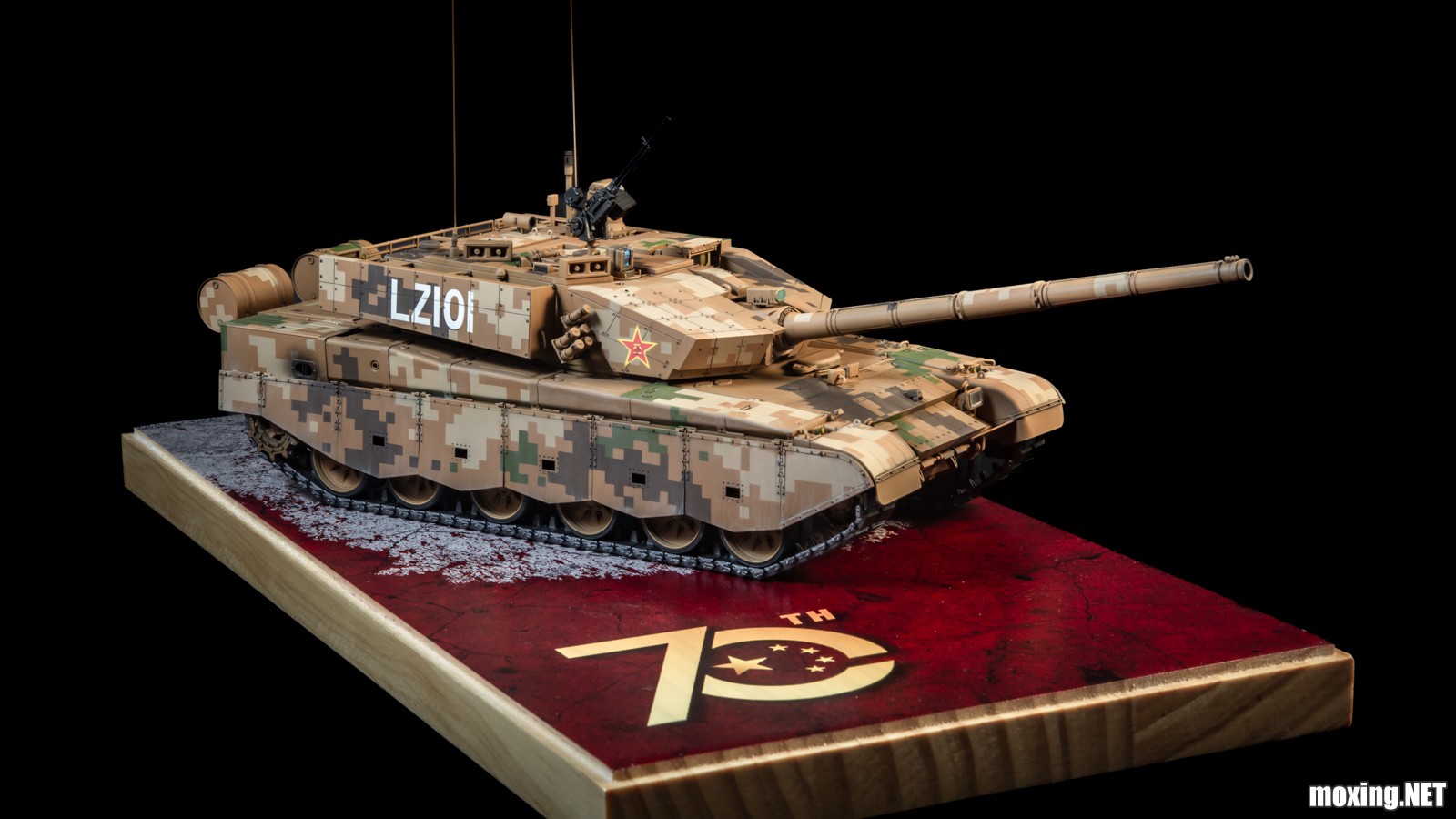

车体刚做完时还带着光学仪器的彩膜。后来我觉得效果不好,拿掉了。

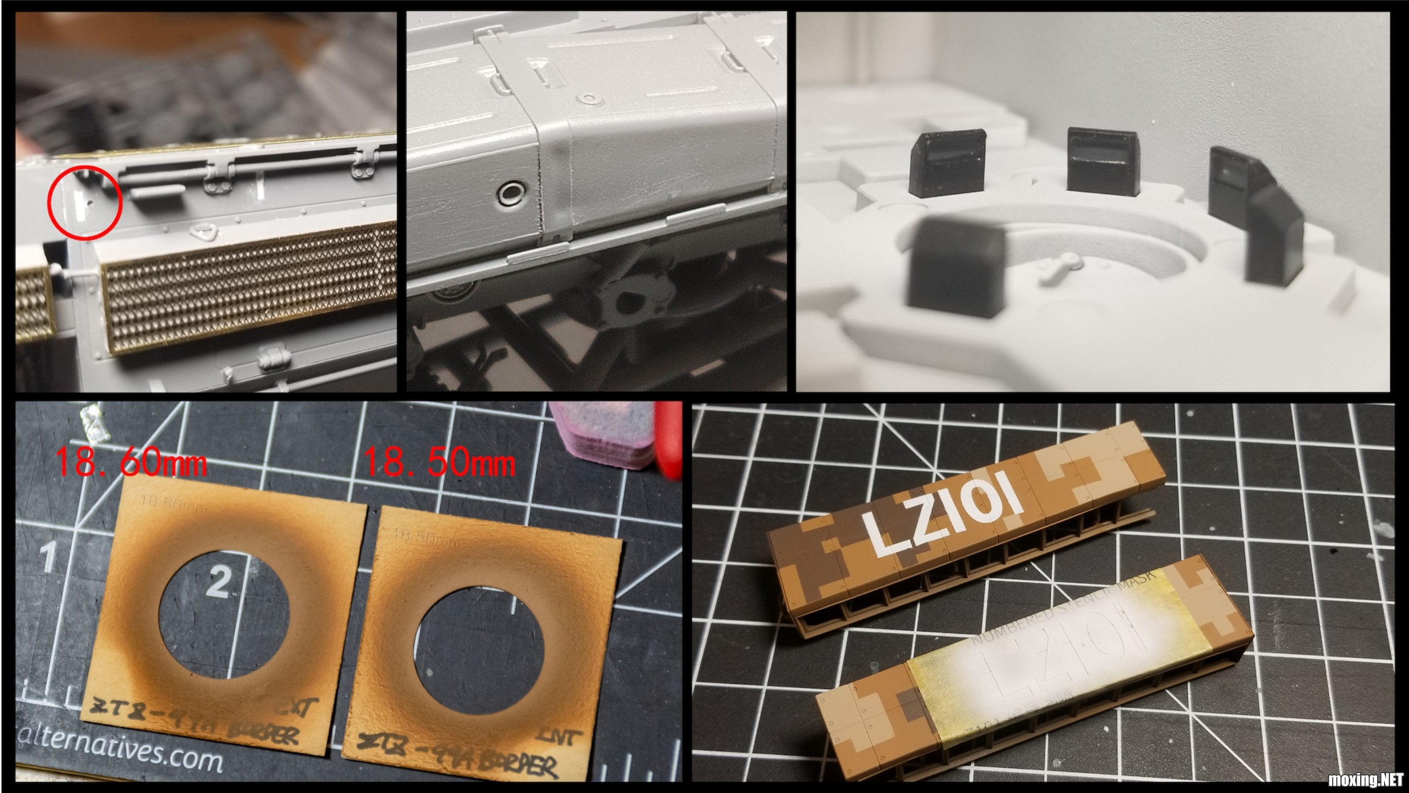

过程:

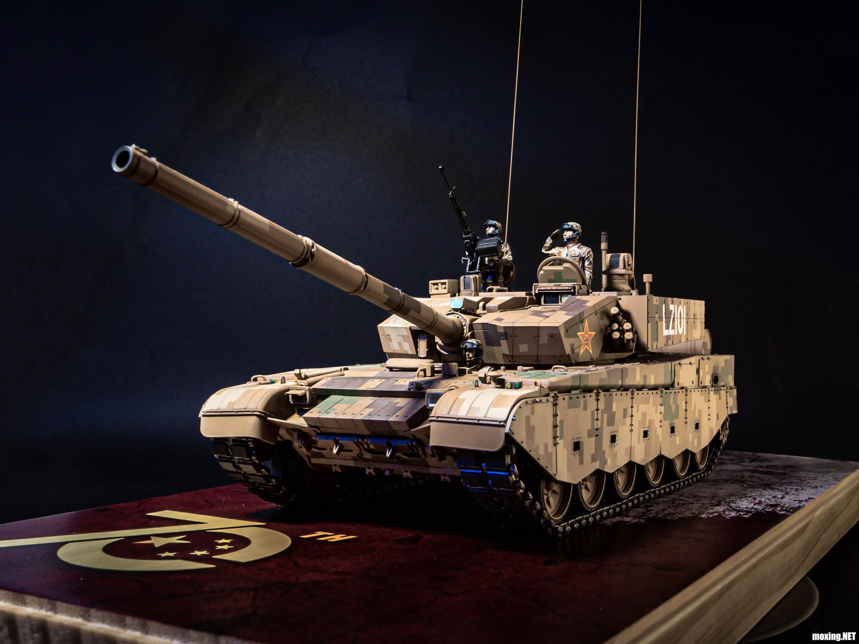

国庆阅兵时这个车加了很多配件。估计是为了保持队形和直播的需求。
101号车是两根天线。
所有光学设备都是开盖的状态。目前还没有厂家做出来左后方那个设备(激光对抗?)的开盖效果。
需要把油桶上的附件去掉。我直接用的HB的,因为不用做无缝。
为了配合HB的油桶,给HB油桶支架打了桩,填了坑。
注意有缩胶。
潜望镜窗口遮盖,镀铬色打底,外边喷黑。实测可以透光进车。
不同光源下颜色略有不同。这次做的深了一些,我口味重。
强烈推荐星河的遮盖套装,省时省力。
熊猫套件里给的兵人问题很大,很多地方会缺肉,大家一定要注意!
