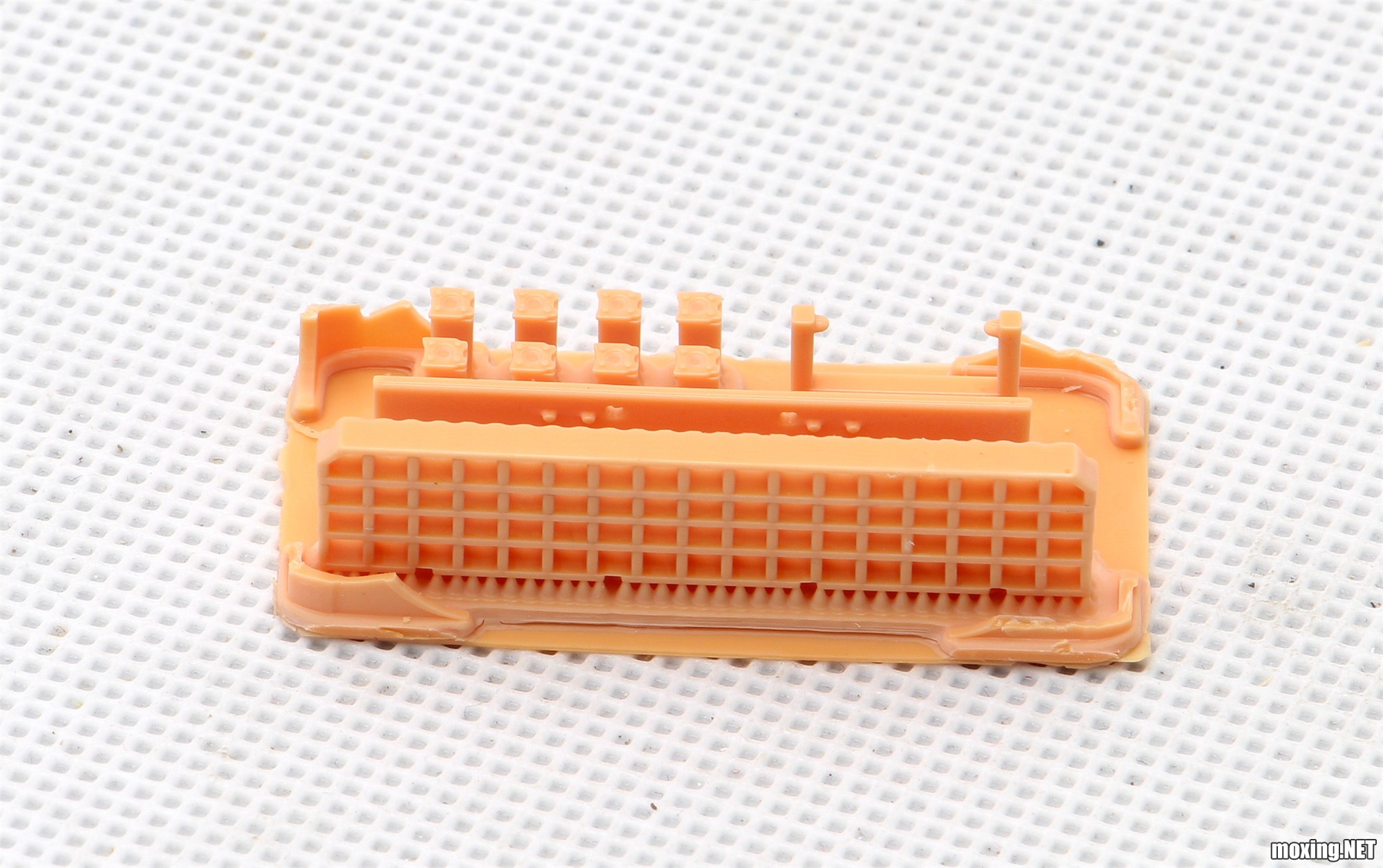

新增加3D打印件 ,主要是尾部踏板 和全车摄像头

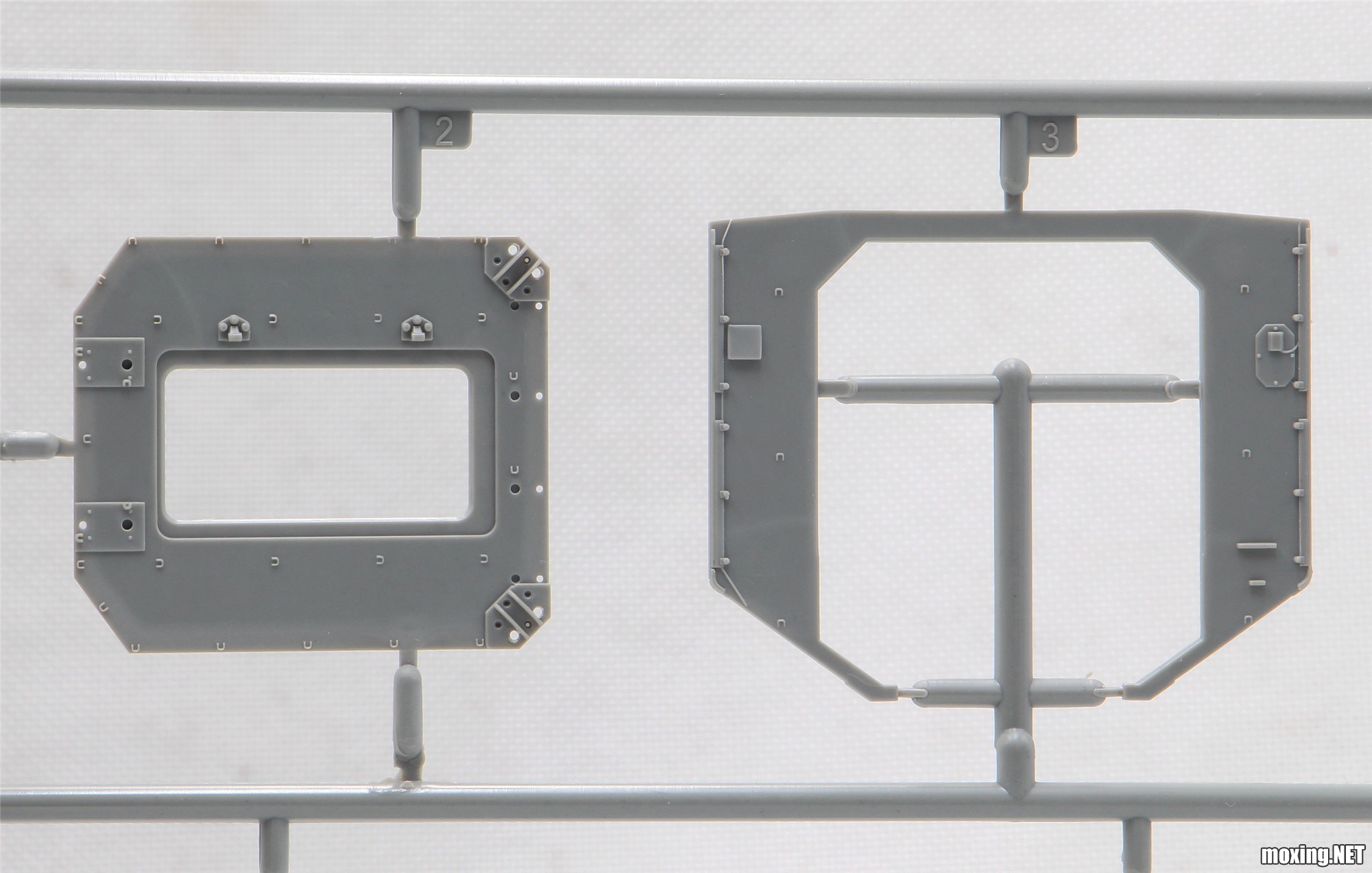

A板件,底盘大梁、驾驶室、车头舱盖、引擎舱盖、车头两侧等零件,零件都比较大

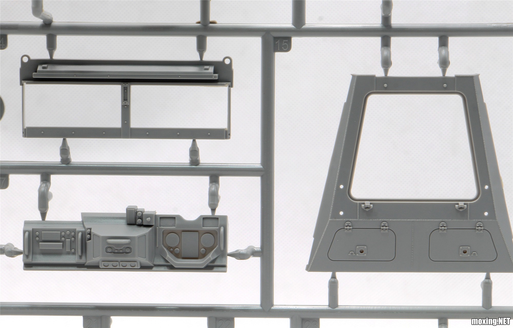

B板件比较简单,都是大零件,乘员舱零件以及驾驶室两侧和舱门等零件

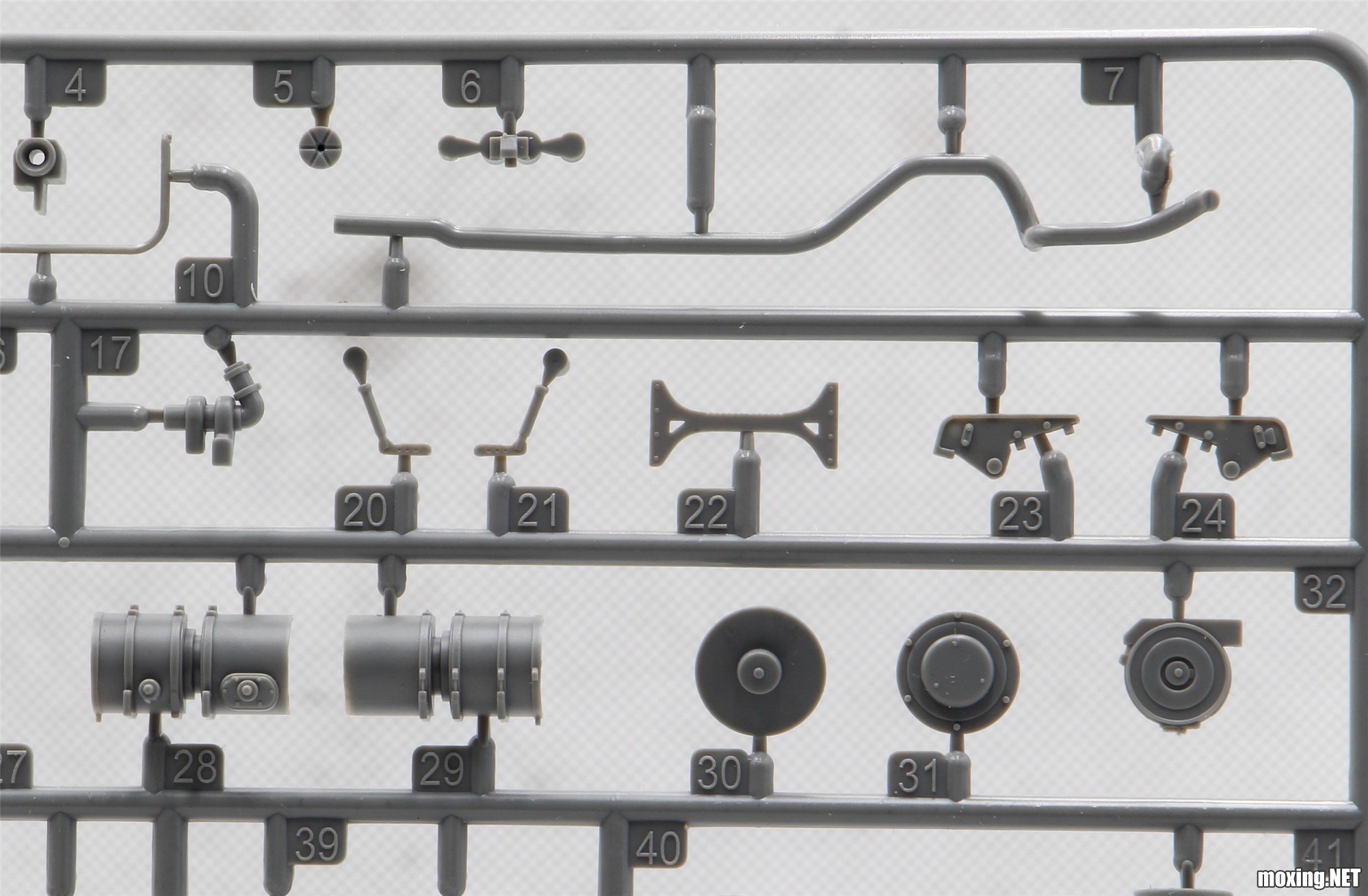

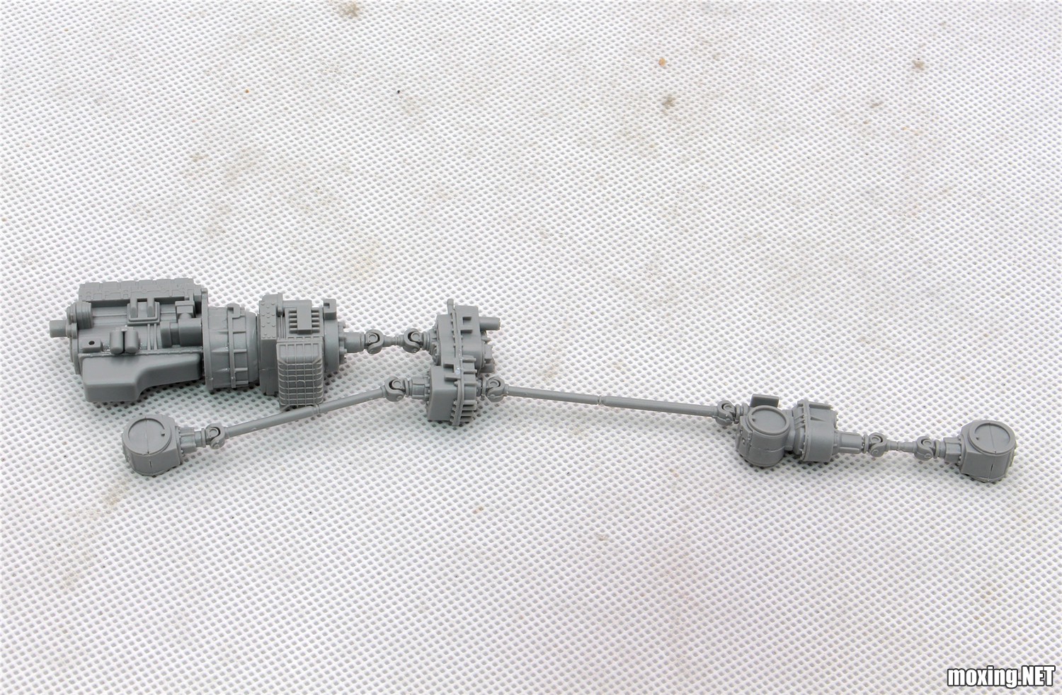

C板件零件,又小又多,也比较零碎,发动机、空滤、变速箱、散热器、传动轴等零件

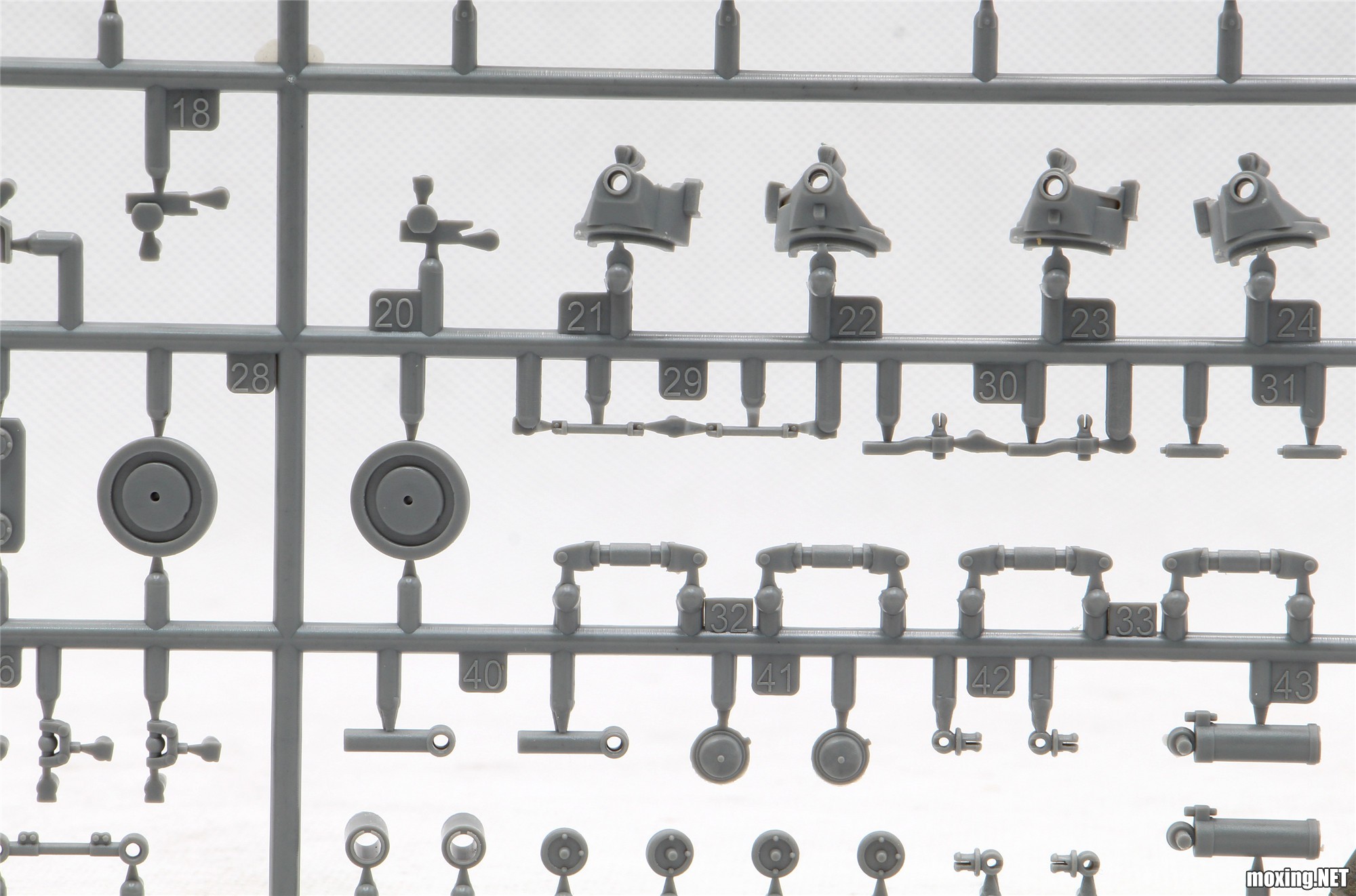

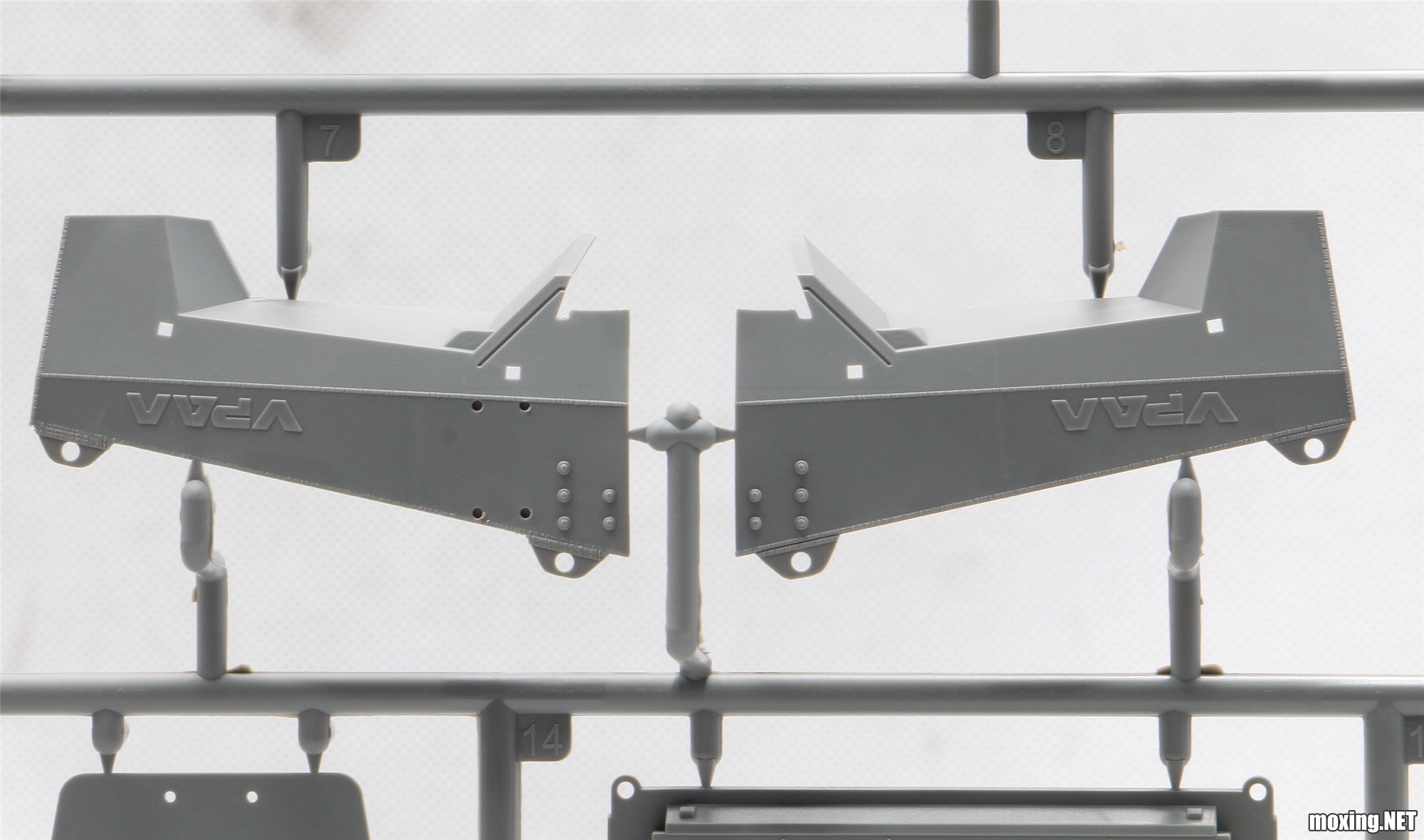

D板件零件,挂钩,液压杆车顶,绳索固定环等小零件,以及乘员舱翼子板、座椅、两侧油箱等零件
E板件有三板,除了乘员舱座椅零件,其他小零件基本都是悬挂部分和轮毂零件

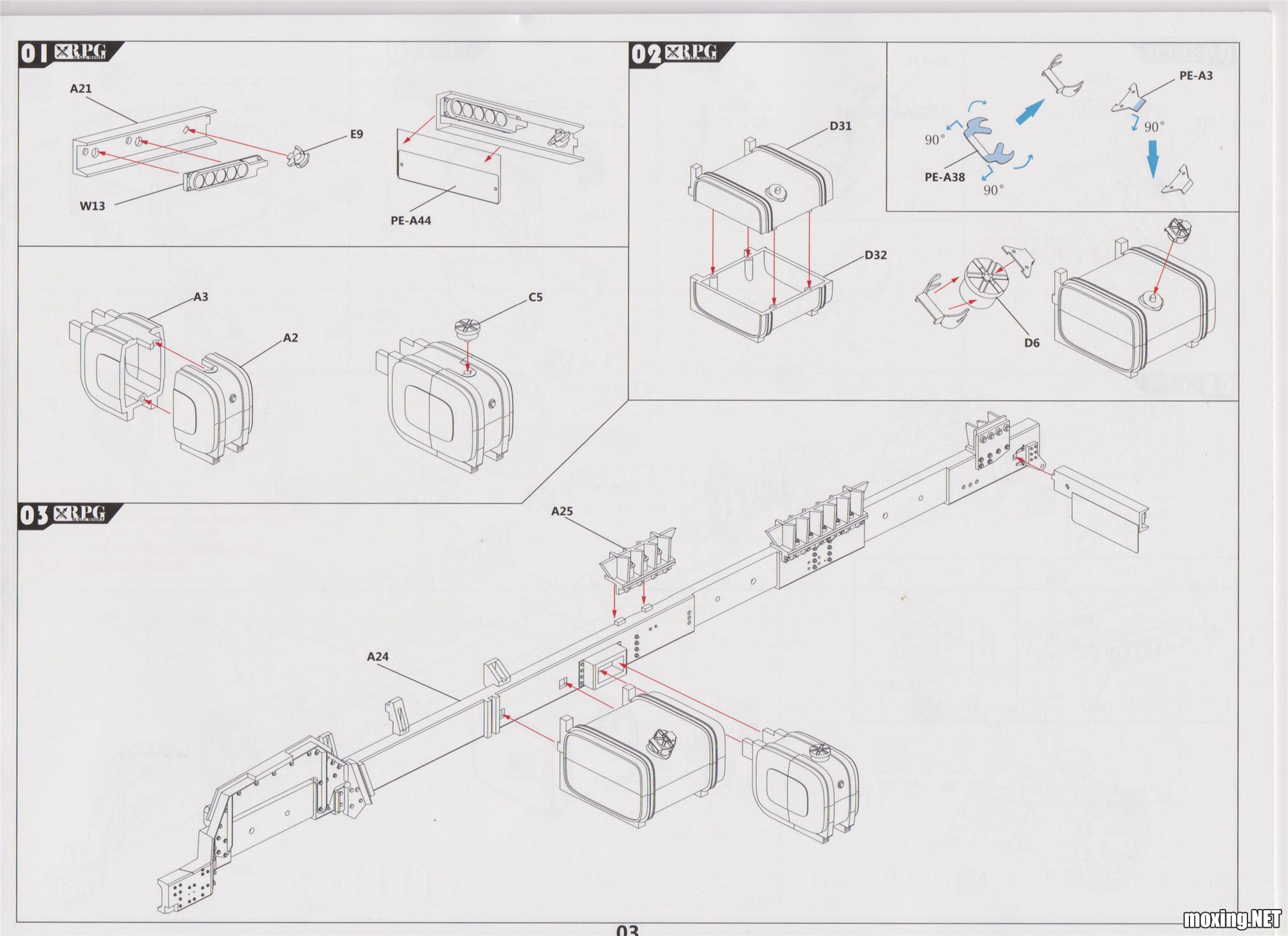

车体两侧油箱需要做无缝打磨;车体两侧制作完分成,制作比较简单

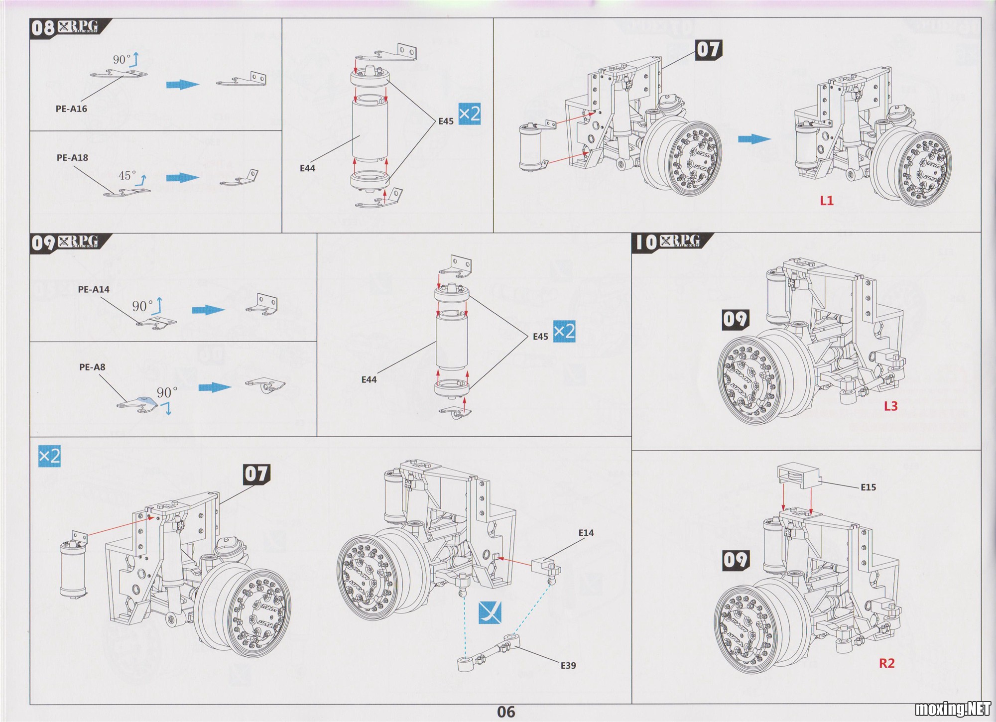

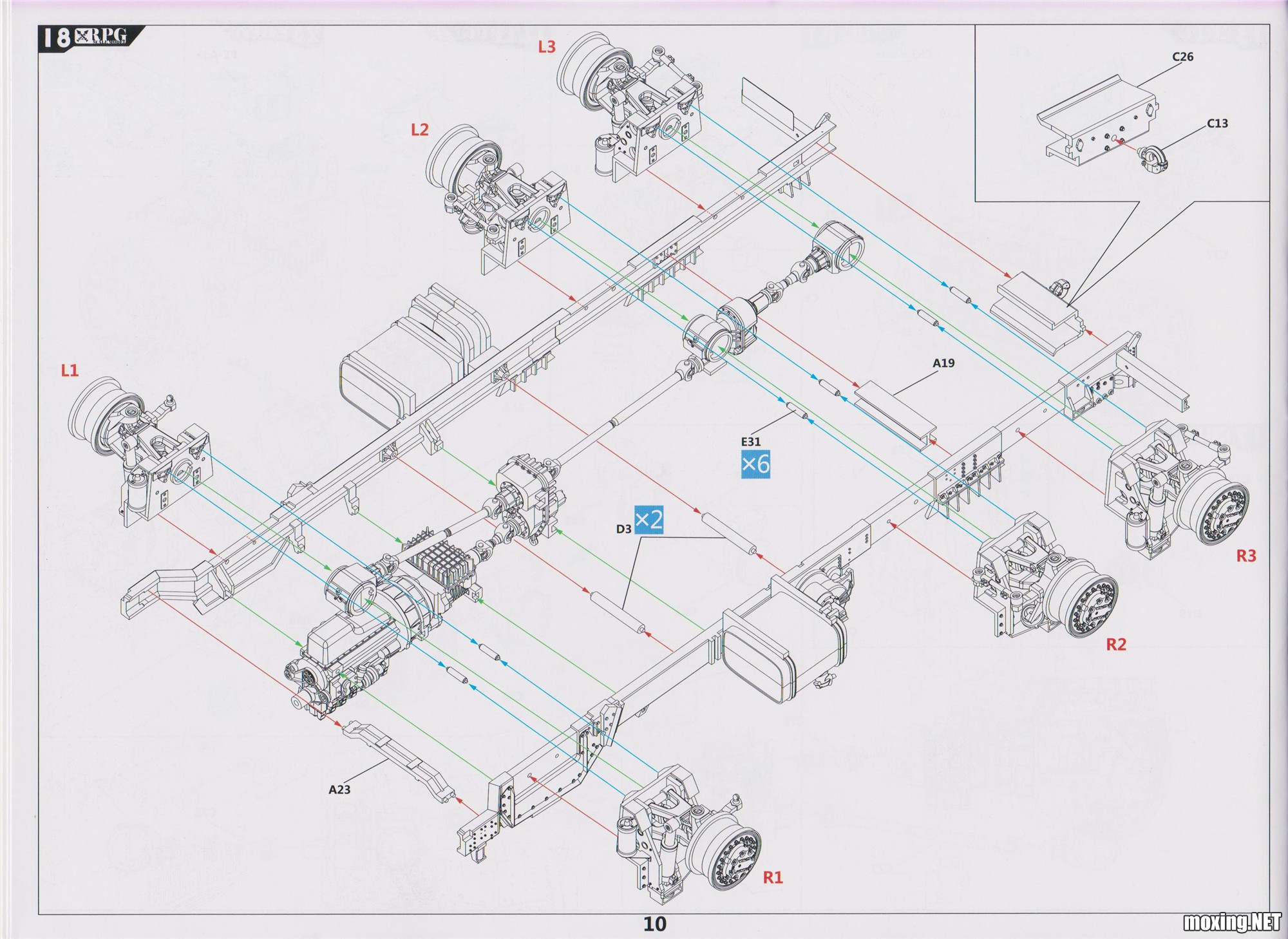

然后通过添加不同的小零件,成为不同安装位置的悬挂。个人建议使用记号笔标记下,防止制作时候出现混乱。悬挂部分制作起来稍微琐碎一些,每一步都需要仔细比对说明书完成
发动机部分零件不多,一些管线细节需要模友自己考证后添加;传动轴部分需要制作时候注意粘结位置调整到位,否则影响后面悬挂安装调平
注意传动系统安装到车梁后也还需要调整好位置,方便后续悬挂
悬挂安装到车架上比较简单,可以使用遮盖带进行辅助定位,悬挂粘结完成后,建议第一时间调整好悬挂调平。自带的弹簧悬挂也很方便调整
保险杠部分,相对于老版本,顶部增加了4条蚀刻片防滑

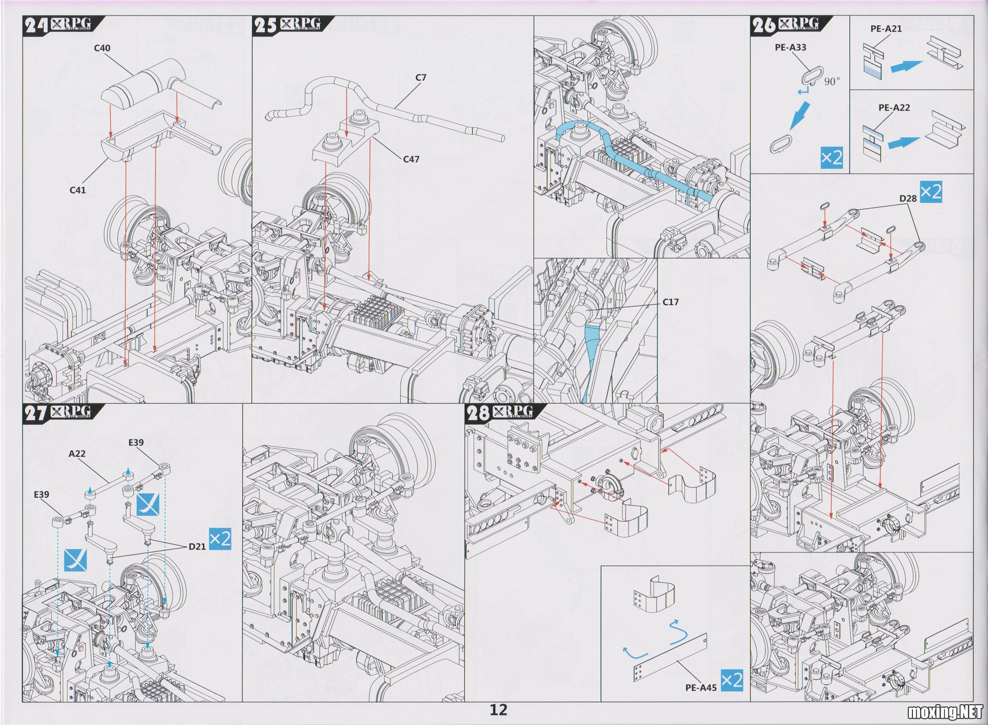

安装悬挂时候L1、R1是在第26步骤另外加零件安装,实现前轮联动转向
首下蚀刻片弯折说明书带有1比1的角度图,弯折到位后安装十分方便;这里笔者不小心蹦飞一个连杆零件,于是杀肉了35008的黄色零件
