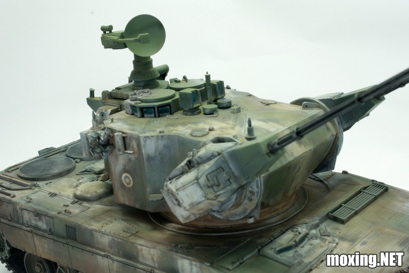

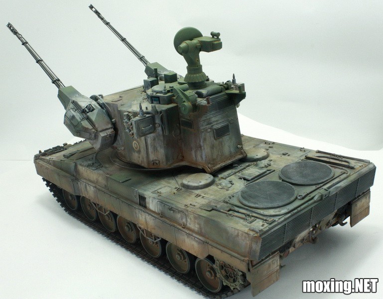

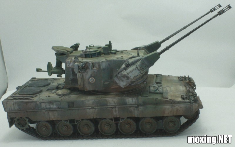

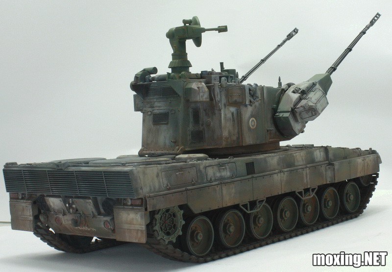

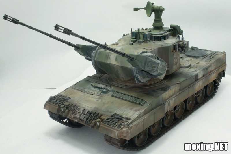

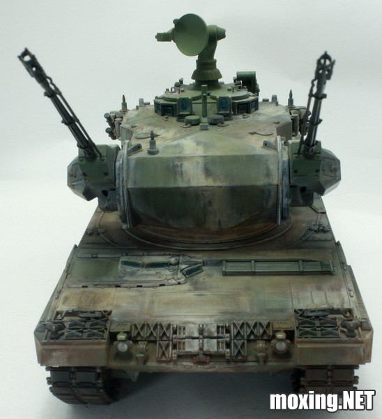

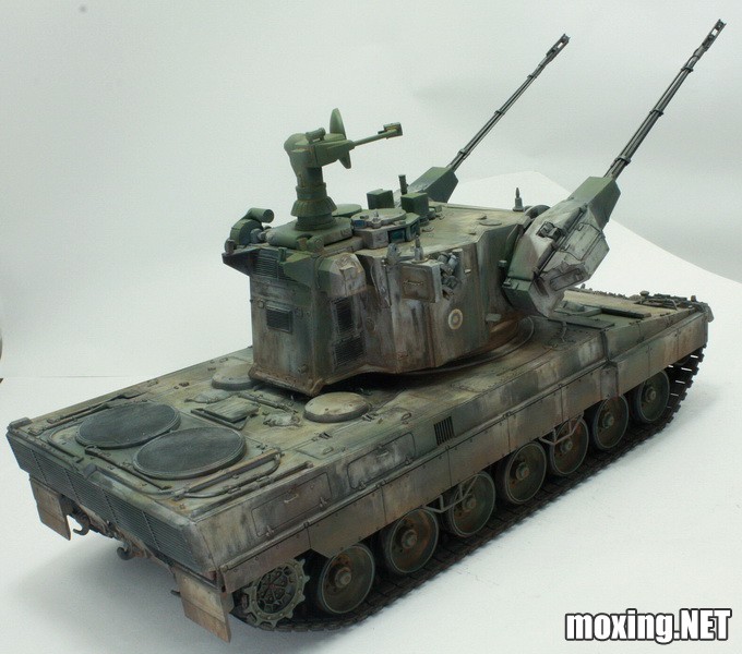

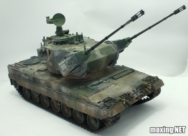

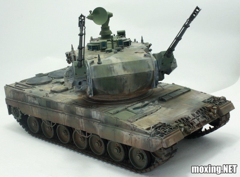

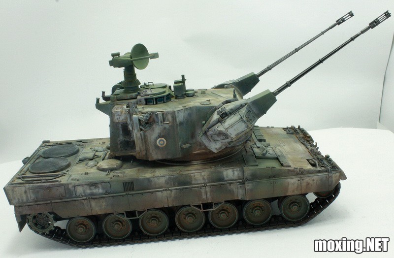

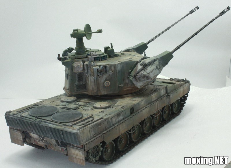

         三花炮塔,田宫底盘,自制炮塔座圈、镂空把手等细节,三花炮塔无缝不少,要仔细处理,田宫底盘即使现在做依旧拥有极好的组合度。

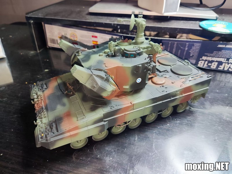

        全车涂装这次花费了不少心血,顺序为:水补-阴影-底色-偏差-迷彩-保护色-冬季迷彩-保护色,加起来漆面大概15层以上(迷彩和偏差数层),为近期白色车辆上色和旧化最为复杂的一个,不同于二战车现代战车的体积是很大的。
        冬季迷彩是参考了德军的冬季涂装制作,另外芬兰也不都是切割迷彩,有普通北约三色的,这型车改出来的人肯定不止我一个,但是这个迷彩肯定只有我做,感觉这个涂装更有北欧风范,最近芬兰版本的车做的也颇多,这已经是连续第三个了,只不过前俩是二战的。
