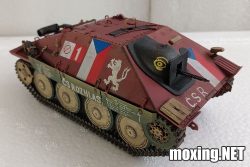

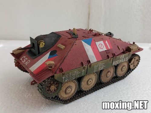

1:此原型车涂装並非红色,而是德国沙黄色,红色是那春时改色。
2:所以先用沙黄打底再用红色不完全覆盖喷涂,正好做出高光和阴影,喷涂随意些制造斑驳感。
3:红色之调配:说明书未给出任何涂装指示,参照爱德美同款,使用舰底红。车模很小用不了多少,自调:红色加入褐色(木棕也可),无比例,红色变暗即可。
4:水贴薄且软,还是特软。浸水两三秒就要取出,衬纸遇水卷曲的厉害,贴纸移出衬纸时会顺着衬纸反转,大家注意:太难搞了。贴纸白色部分会色,棉签要轻力滚压,不可来回的搓……但是还会掉色。
5:裙板蚀刻片要扩点孔,不然支架压不到底。
6:炮盾挡板反面下部提前粘一条角料或方料,再和炮盾组裝就牢固了,机枪支架也如此。
欢迎同好点评指导,多多留言,谢谢大家。
