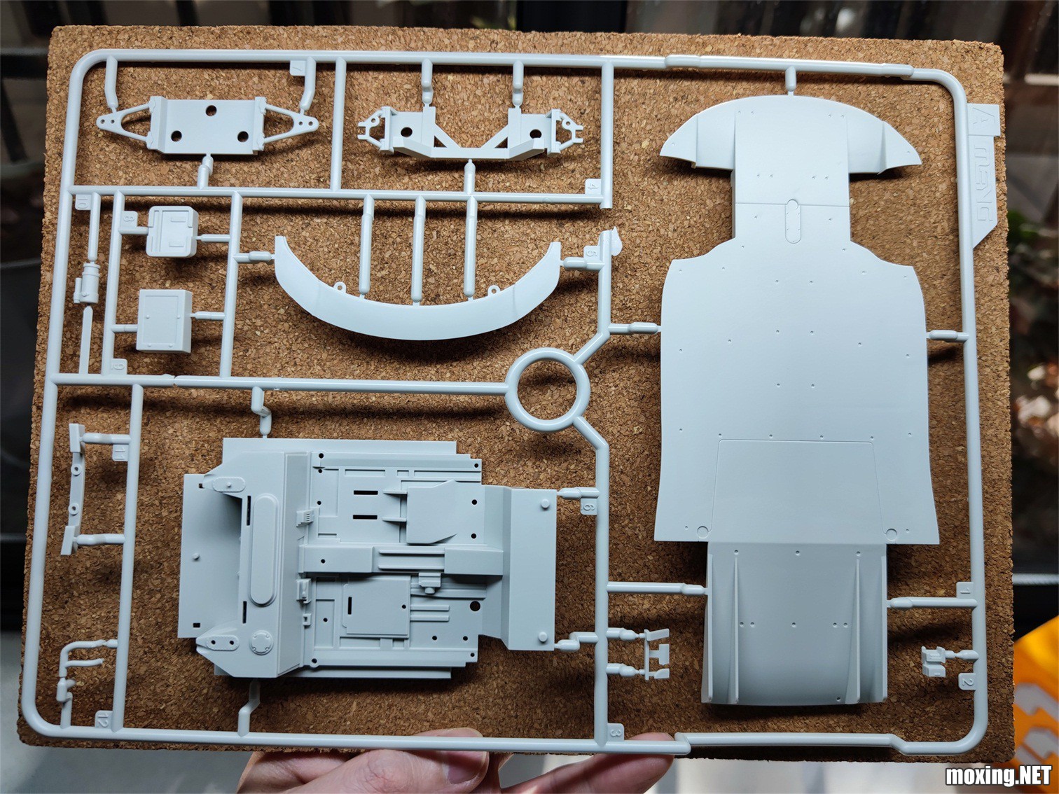

总共ABCDEF,5大块板件,逻辑清晰,方便制作。
初步看完板件我的第一感受就是:幸亏这盒模具出了EVA涂装,要不然原厂涂装有点浪费这么用心的开模。分件、细节、锐利度,都相当不错。

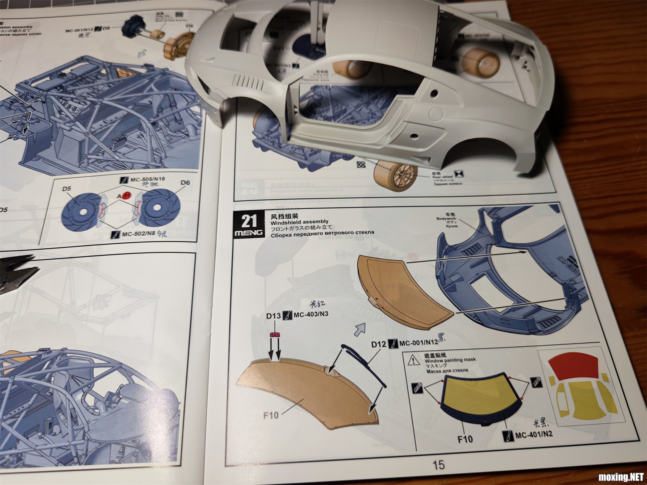

本次制作从说明书第21步开始,也就是先做车壳部分。
前后的车标需要打磨掉,用金属贴代替。
车身周边零件先行假组看看效果。
忽然想起MENG要洗件,为免脱模剂残留,最好还是泡一泡洗洁精。
车身上的刻线和孔可以适当加深。

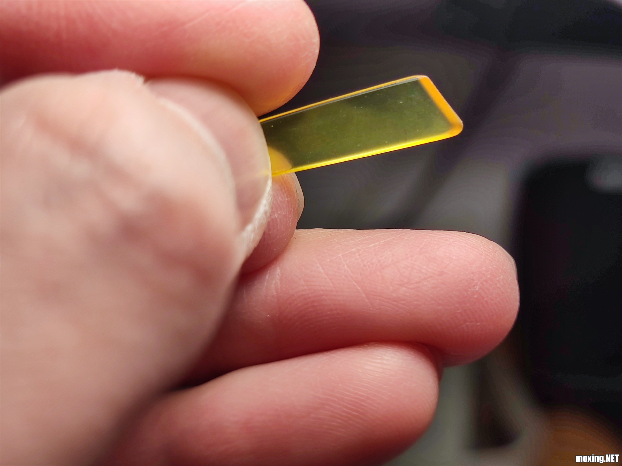

大灯透明件稍微有点雾。
喷完透明黄后,雾感更重了...
从漆面上来看并没有腐蚀,就是透明件内部的“雾”加重了,头一次遇到这种情况。

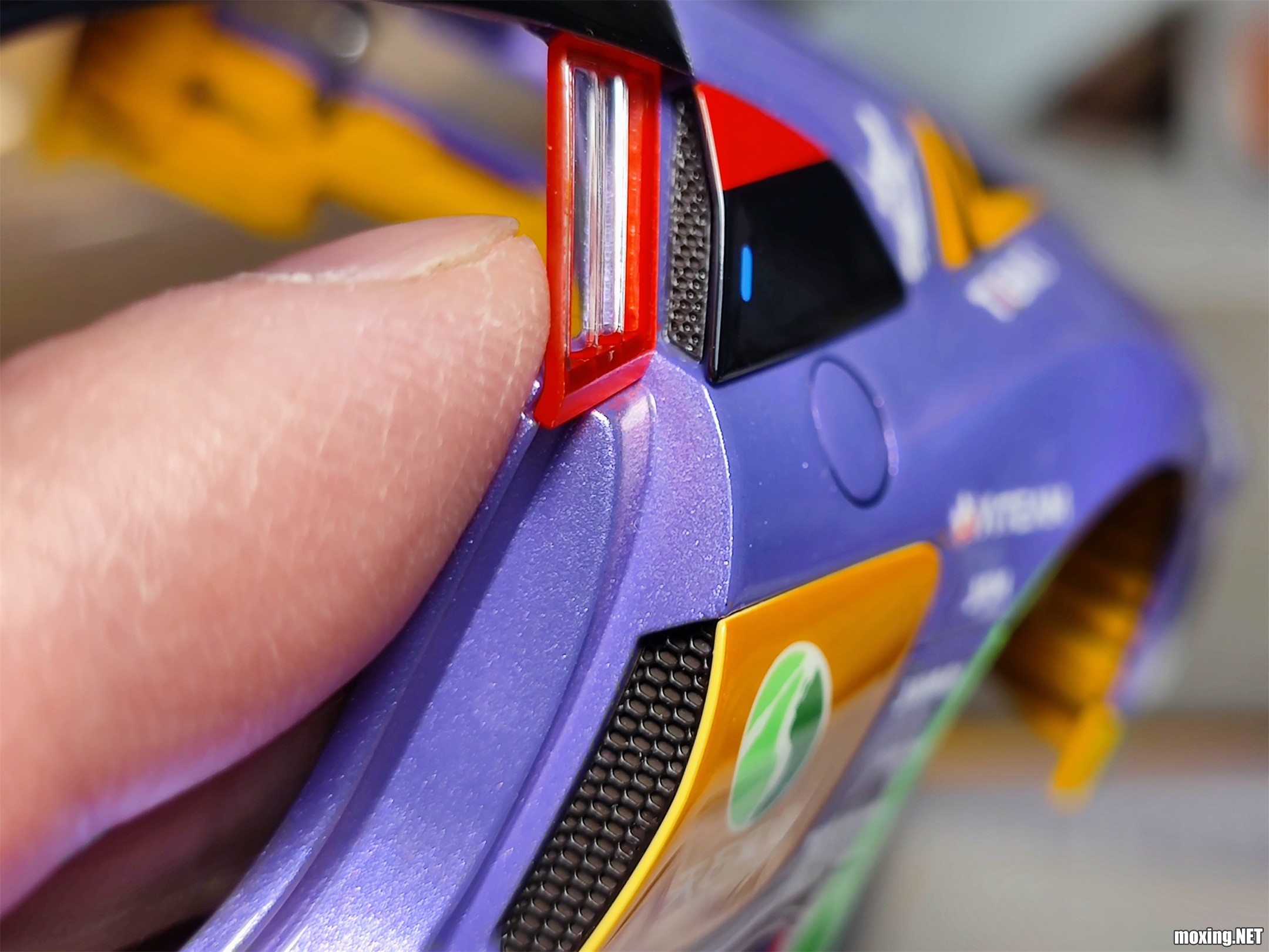

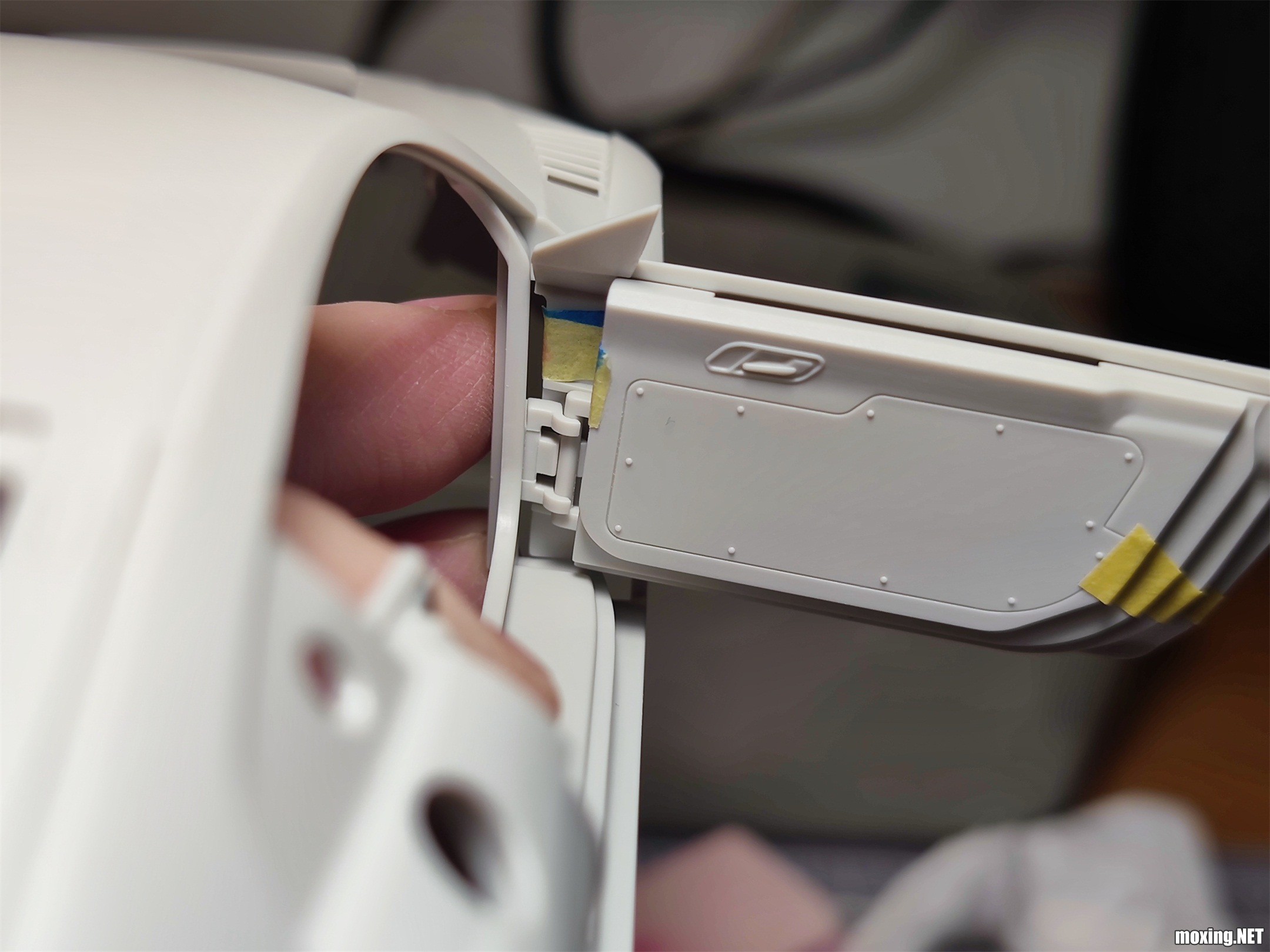

开门设计不错,而且结构强度也够。后期上完色应该可以较好的开合。

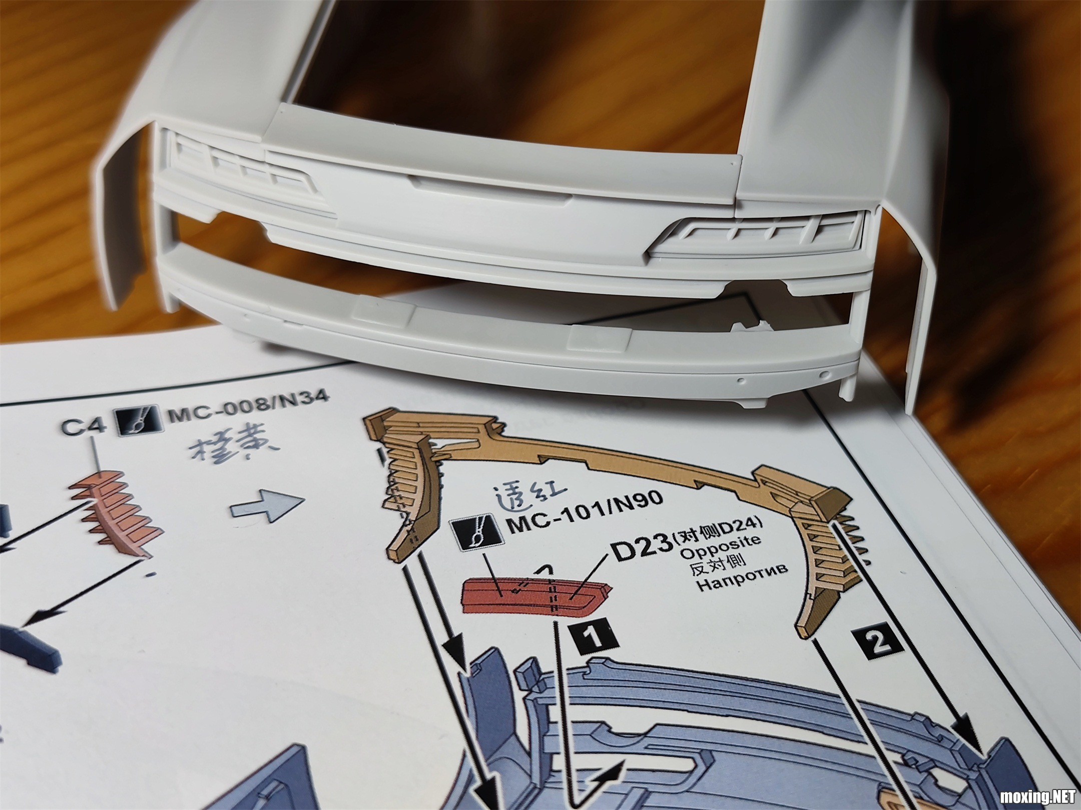

说明书D23-D24零件颜色指示错误,应该是银色而不是透明红。
车壳上的所有零件处理完毕,组合度良好,分件设计合理。这次的透明件相当的OK,留足了粘接位置。

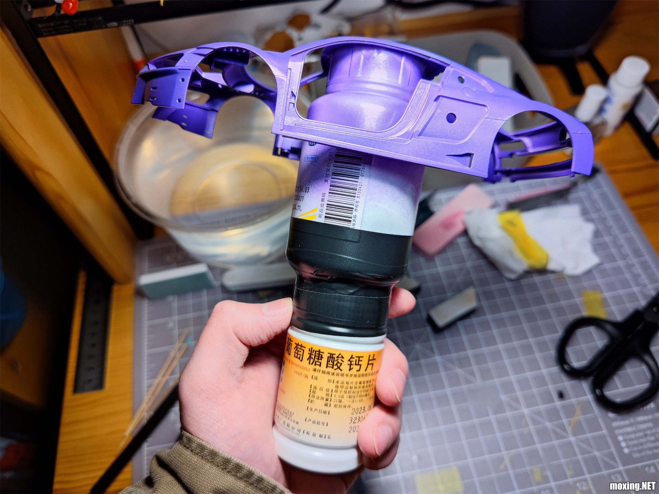

这次的车壳形状特殊,缺少车门导致田宫的上色支架和蜘蛛支架都不好用。自己用两个药瓶自制了一个支架,出乎意料的好用。想取下车直接把瓶盖拧下来就行。而且一点也不妨碍喷涂底部。

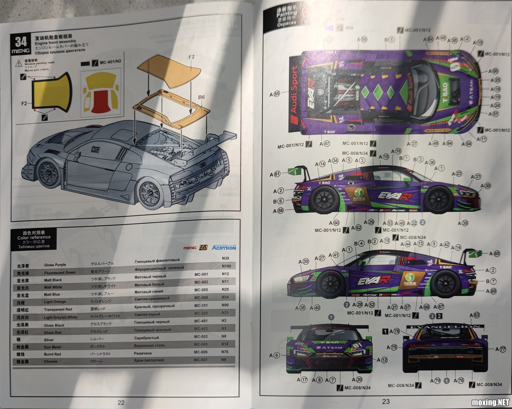

试装防滚架:说明书对防滚架的颜色是米白,但从封绘上看,防滚架应该是黑色。不算这次的颜色存疑,说明书其它地方共出现过两次颜色指示错误,如果真用白色涂装防滚架实在太丑了,还是按自己的喜欢的颜色来。
另外一处颜色错误是后面做完了才发现,就是正脸的前翼板。也就是下图中的紫色部分。说明书给的指示是整块涂成紫色,也就是车身色,但看封绘应该是荧光绿和黑色的涂装。找不到实车图,但从美观及合理度上考虑,应该是说明书错了。

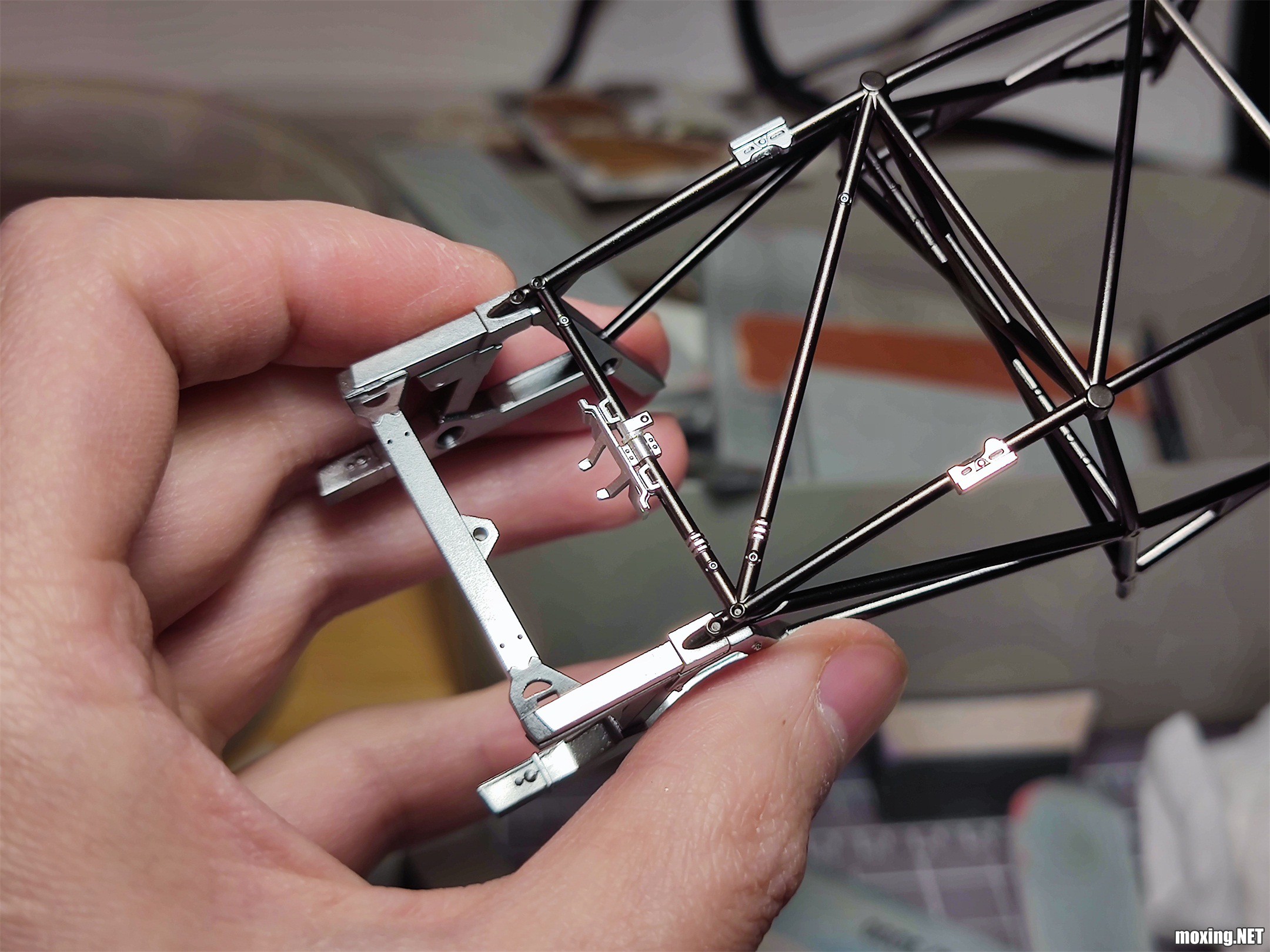

防滚架分色:匠域陨铁+匠域光银

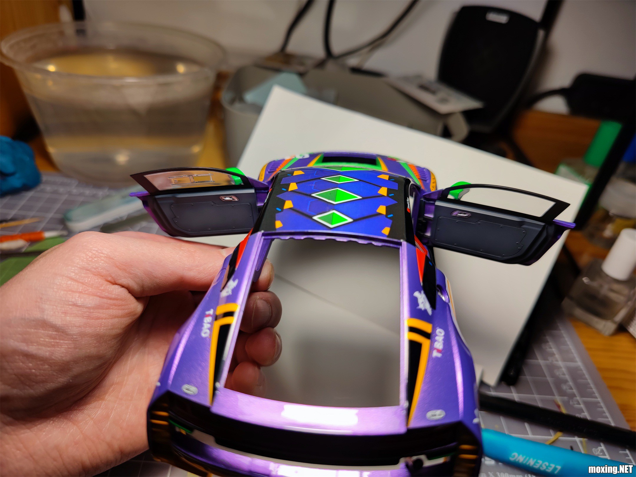

开门结构相当稳固且合理,关闭时有合理的卡扣紧固设计。
关于组装完毕后,如何无损开门的方法:用遮盖带粘接车门一侧,再猛力拉扯遮盖带,车门即可打开。

MENG的说明书虽然是全彩,但很多地方做得还不如别人黑白的清晰,完全没有发挥出彩色印刷的优越性。只要是后面总体涂装指示出现过的颜色,前期组装部分是一句都不提,好像玩家只要看后面那个总体涂装就应该知道具体如何分色。

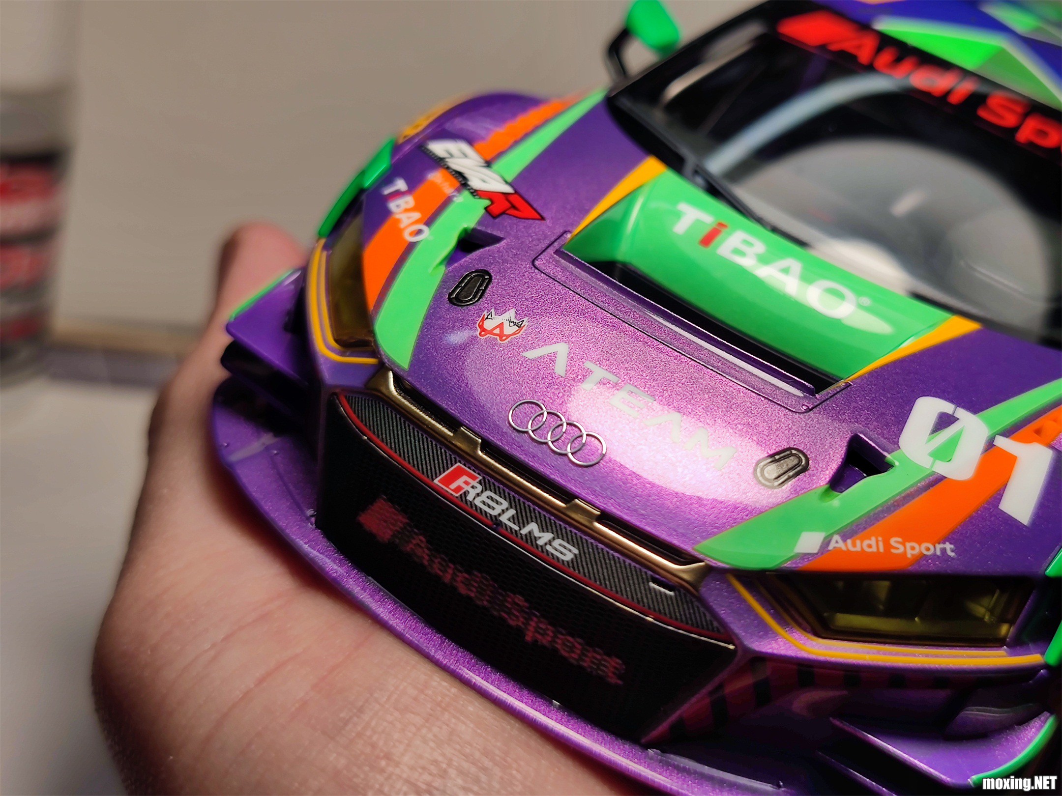

原车的进气口是喷漆的文字,模型上用水贴来替代,我想尝试下能不能用骚操作让水贴更接近喷漆的感觉。
喷消光,先把水贴的反光削弱。
用电铬铁+棉签让水贴更贴合:其实如果能把白边都去除干净的话,效果应该还是可以的。

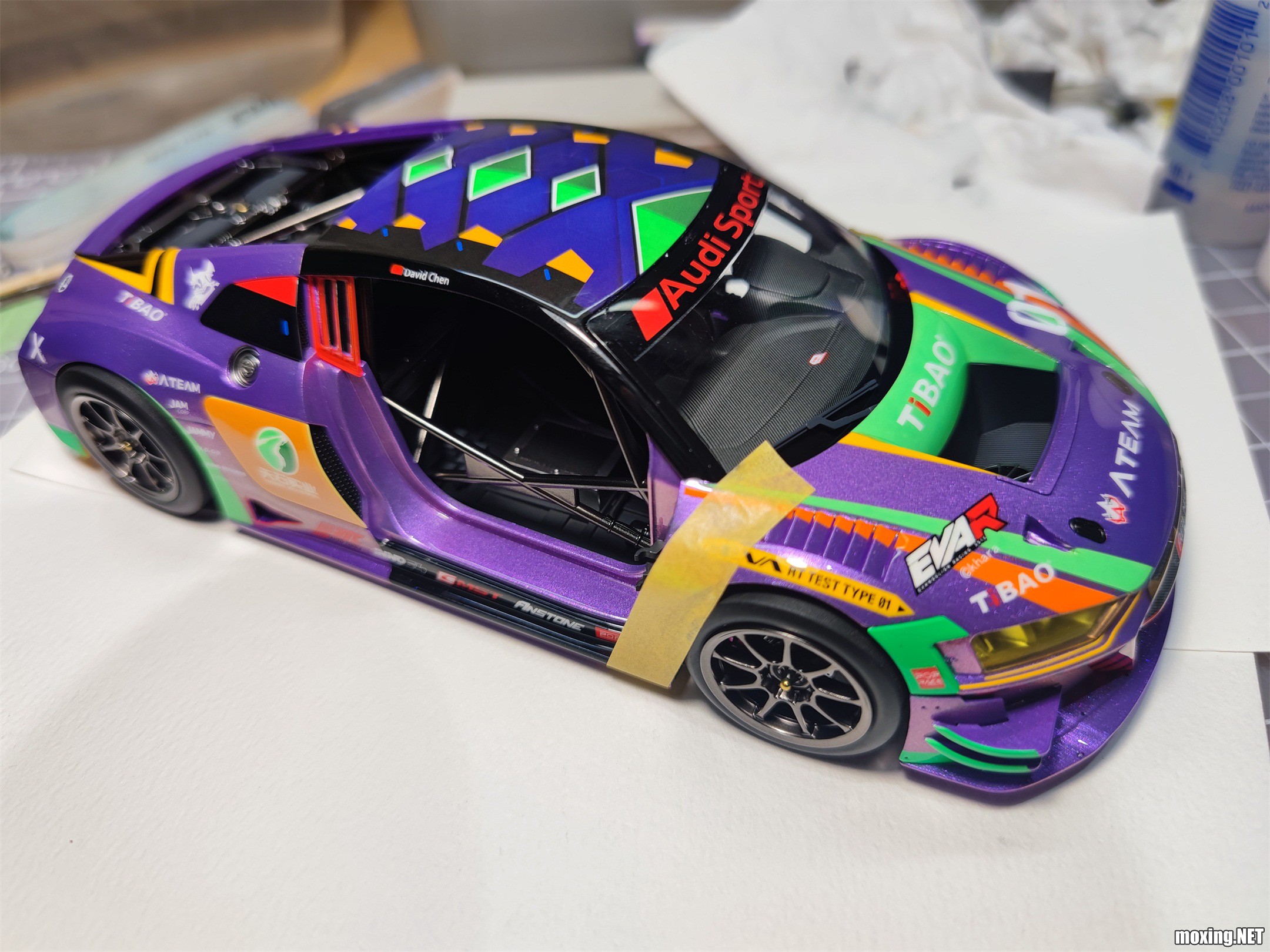

另外这次的主色颗粒感拍摄出来会显得较重。因为EVA初号机本就具有一些神性色彩,颗粒感闪一点,就对味了。不闪反而体现不出初号机的感觉。 IMG_20240227_193817.jpg
先随便拍两张,正式成品照等到天气好再外拍吧。

说明书错误就不说了,还是以前的老问题:即说明书设计人员不做模型,导致其无法从一个制作者的角度来设计说明书。
