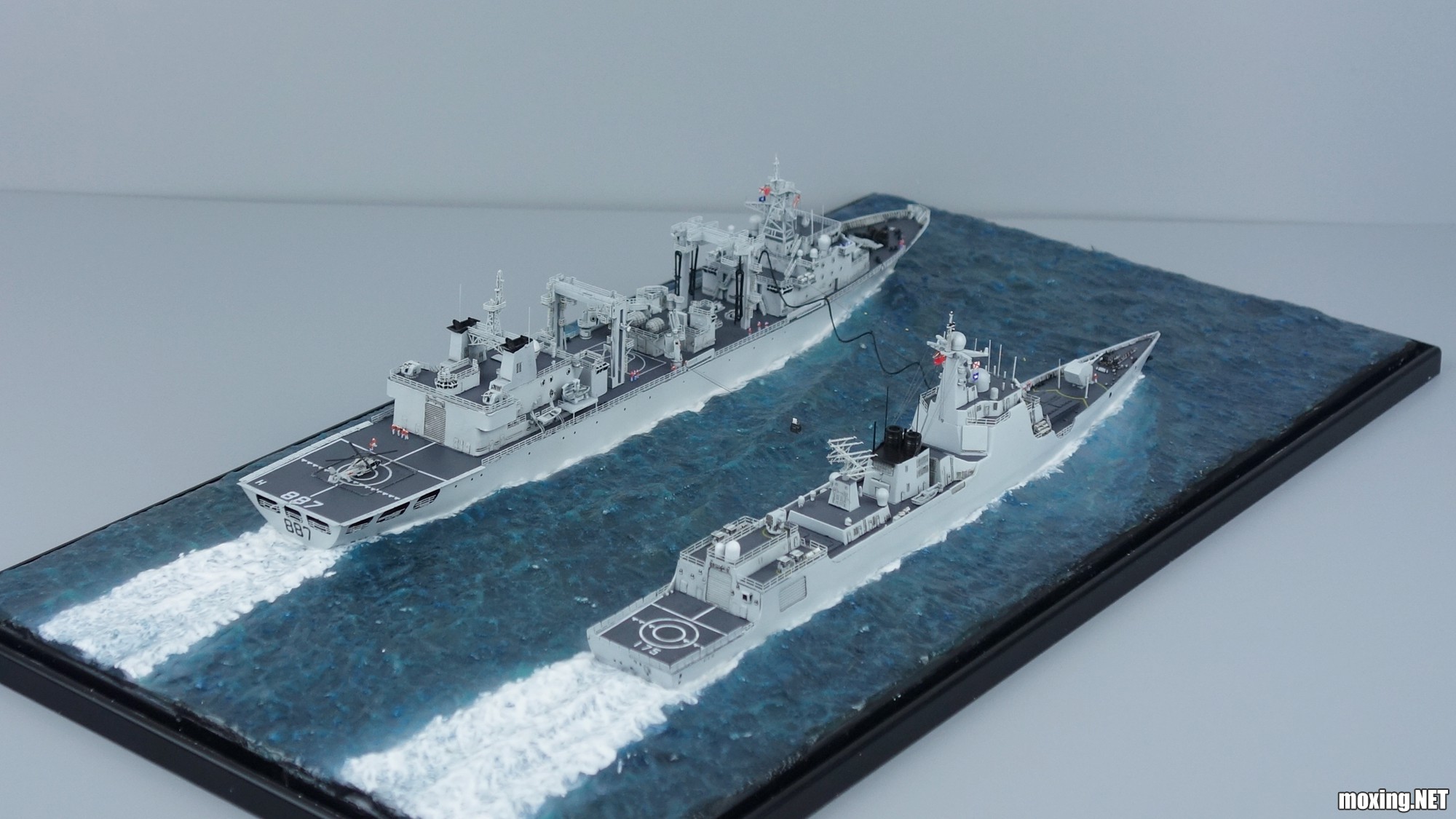

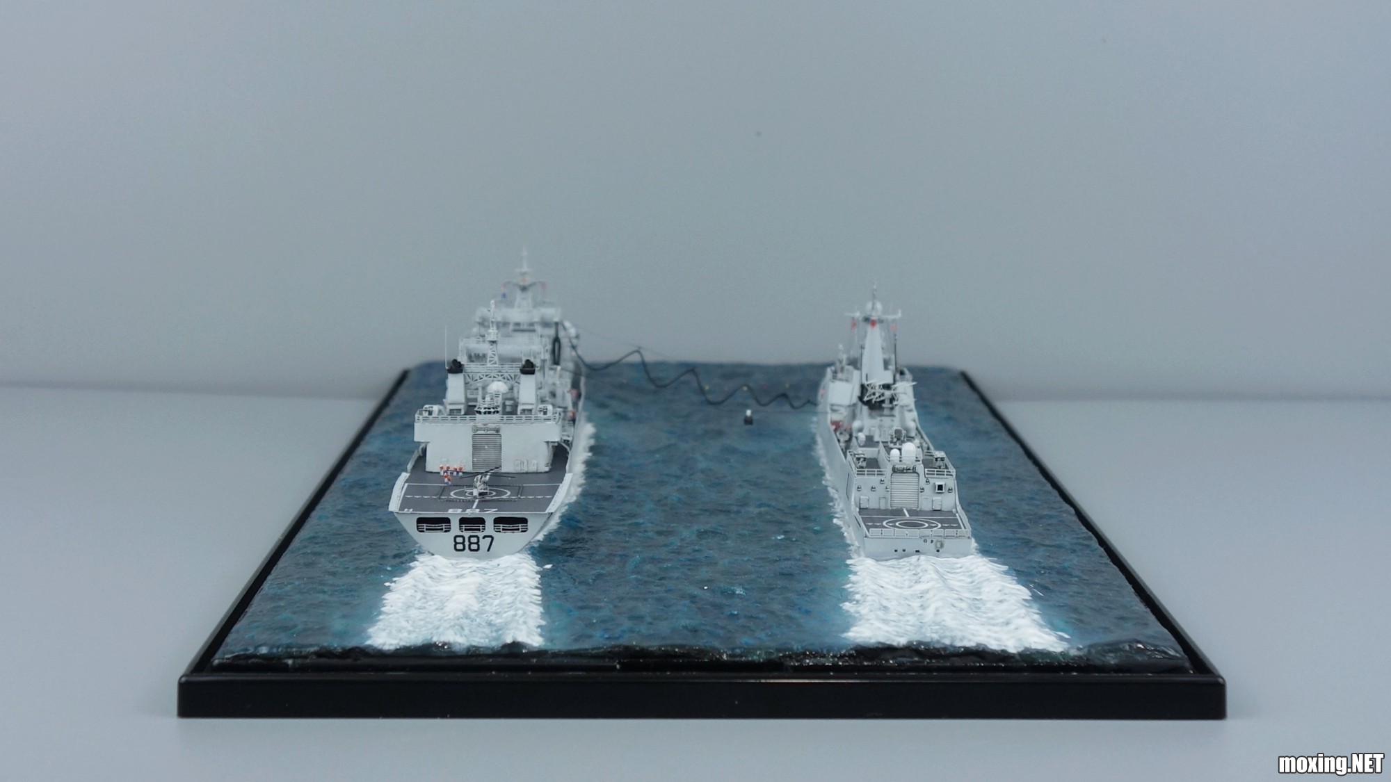

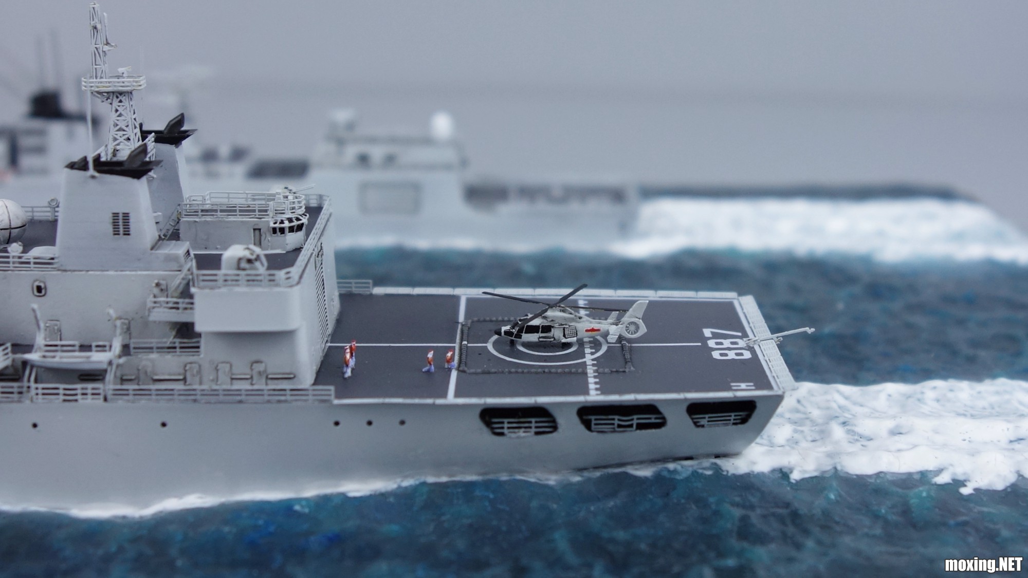

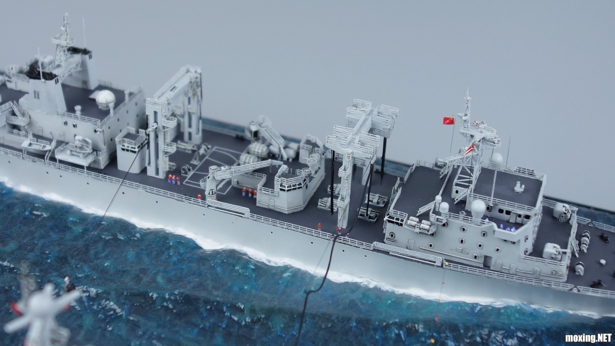

做成了同时补给油料和干货的状态。之前在船吧上也看到有人做过横向补给场景,但是补给这个动作上好像都没有做得很细致。

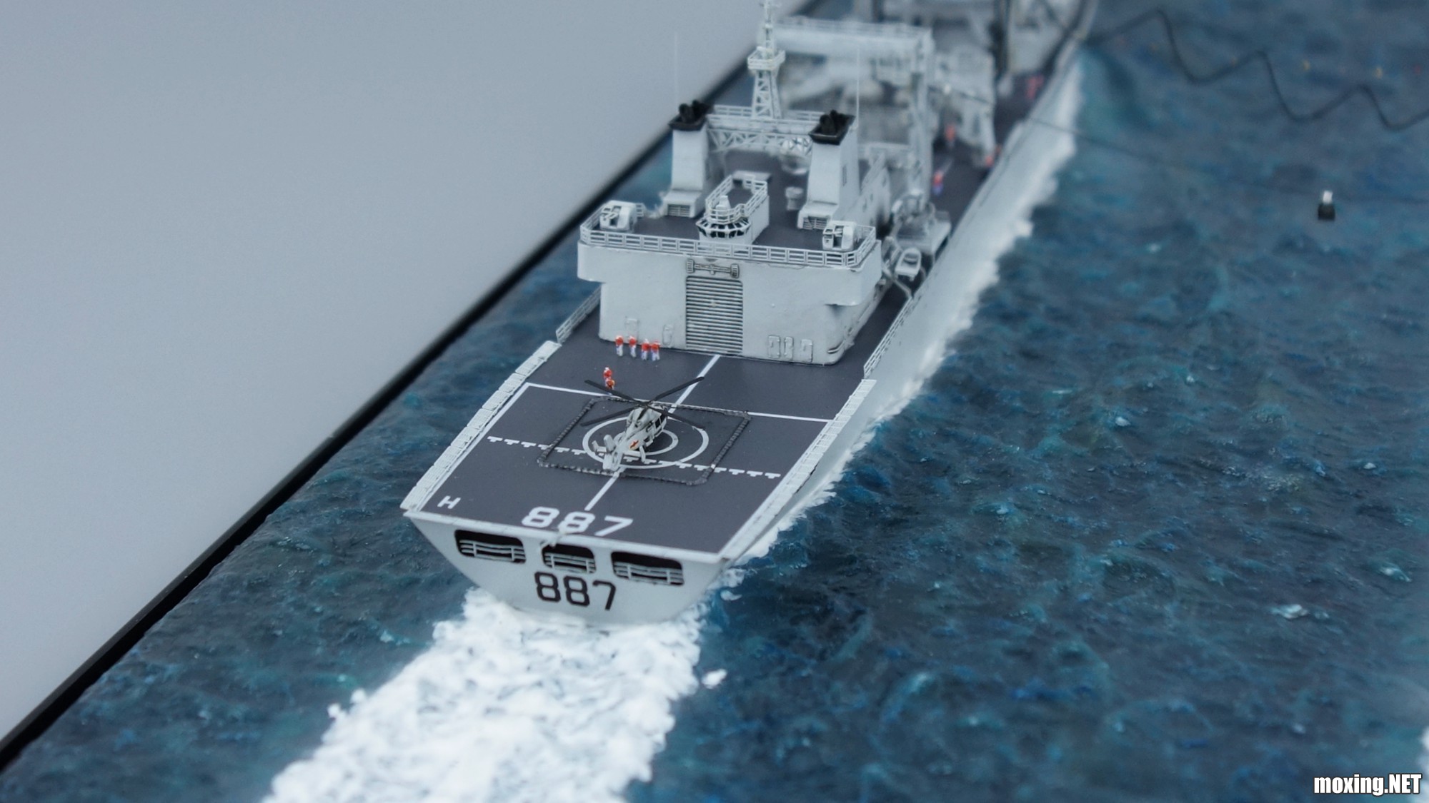

水景依旧是用郡是的绿色塑性泥打底塑性,水景膏配贝碧欧丙烯调色胶做水,最后几层铺厚了有气泡。最后觉得浪还比较自然,但是白色的水花还不够自然,而且尾浪太大,也有点死板。

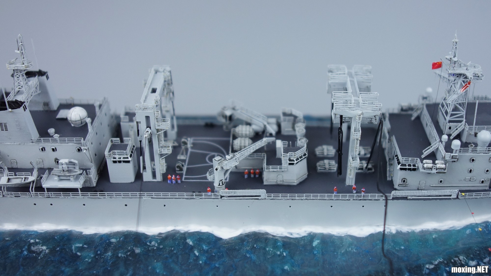

悦高的品质确实可以,不过第一次做树脂船经验不足,很多原模的打印层纹没打磨清楚,一些小瑕疵也填补的不够干净,蚀刻片后期也多次补色,加上遮盖得不够好,漆面交界处有些坑坑洼洼的
 楼主| 发表于 2022-4-15 14:00:32 | 显示全部楼层
梦模型的套件不能说不行,只是不够成熟吧,小瑕疵挺多的,包括打印零件也是。笔者原本还想再做一些细节改造,后来一想工期太长没必要,算了
甲板上的黄色指示线是单独找的052DL的水贴。这里有两处瑕疵,1是主炮后面加的那俩天线,放到黄色标线里面了,2是副炮两侧的救生舱,应该是2排4个
另外,干货补给那的舷墙应该切下放倒
机库上面的2个雷达罩是笔者自己加的,底座没还原出来···
特地按照片制作了旗语,意思是正在补给,请避让
 楼主| 发表于 2022-4-15 14:02:46 | 显示全部楼层

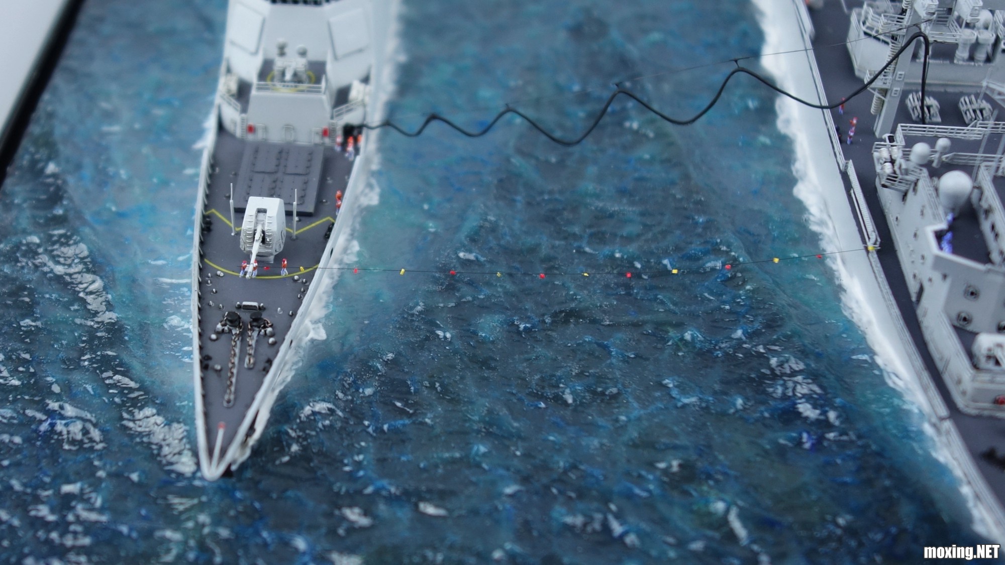

水兵是大蛇的树脂零件,手涂了下作训服还有救生背心和安全帽,意思意思了

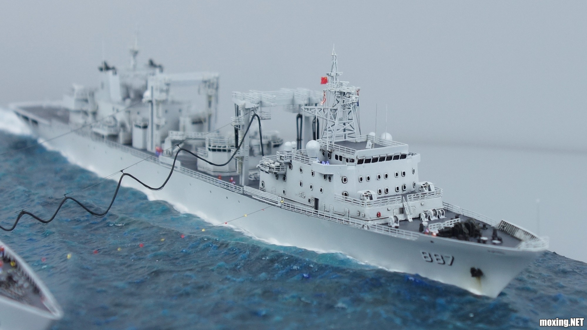

管线啥的用不同的线捏了半天搞定
胶水干了以后发现线的曲度有点不自然了···意外的“惊喜”啊···
俩舰的舰首还牵着一根绳子,上面的旗有固定间隔距离,不知道是不是用来标定距离的
最后罩上号手的盒子,完成。以上,谢谢观赏,欢迎回复。
