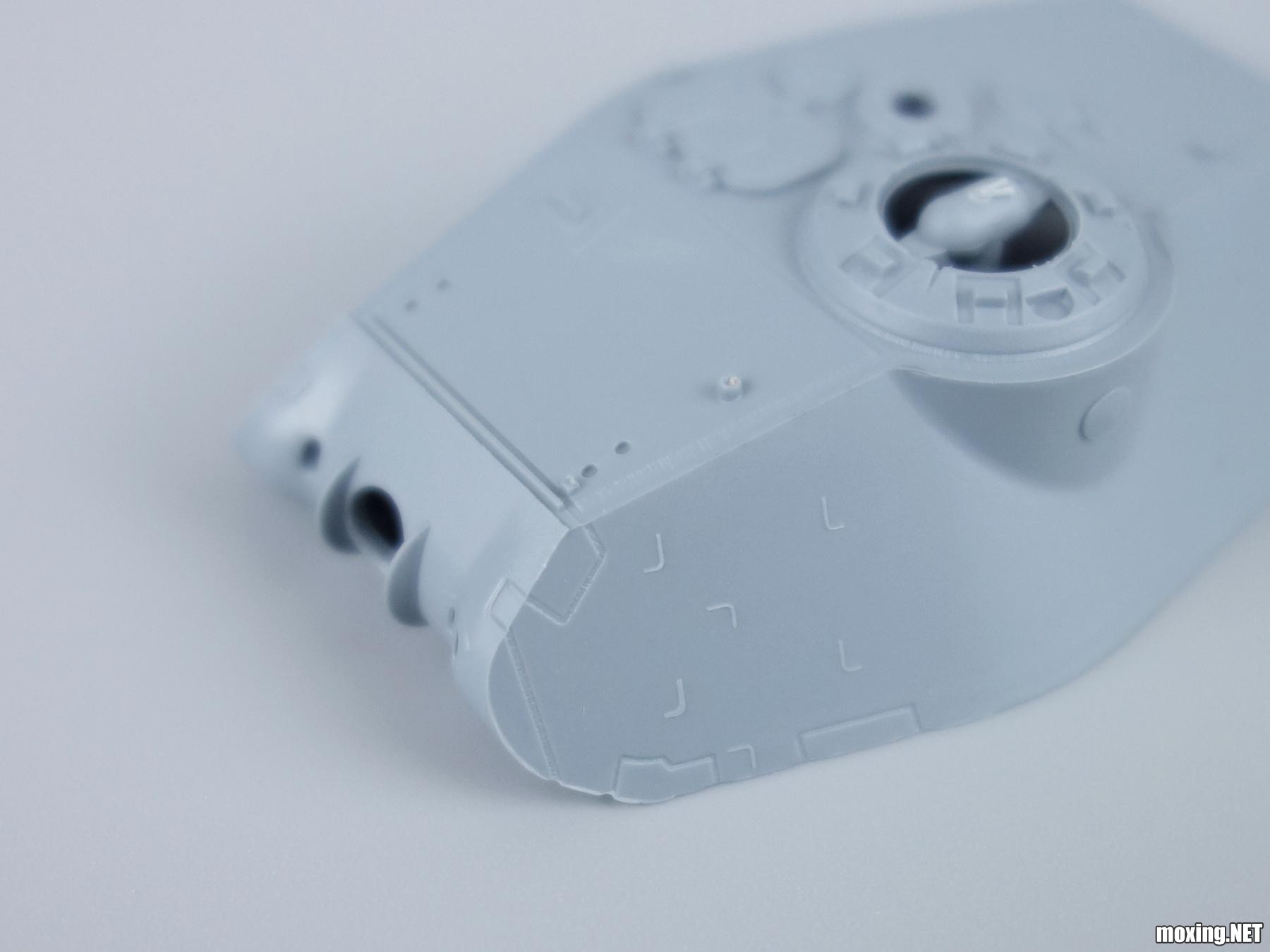

相比FH3019亨舍尔炮塔型,此次的套件其他板件相同,不同就是在于炮塔了。单独的2个炮塔零件,以及主炮防盾
防盾上很光滑,要自制铸造质感
炮塔上细节还不错,边角很锐利,做出了钢板间的焊接纹路,不过比较浅。没有防磁图层,要自制

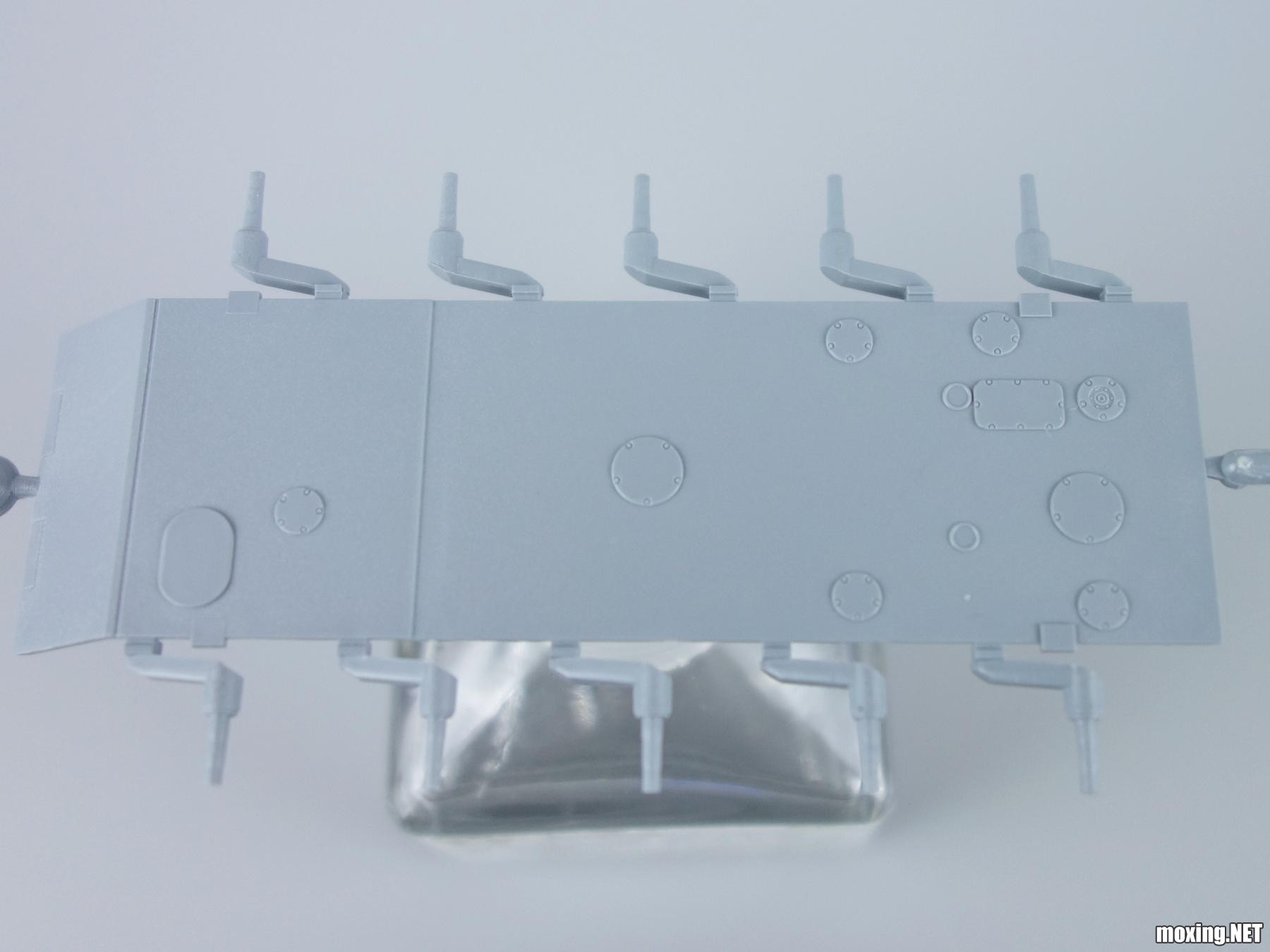

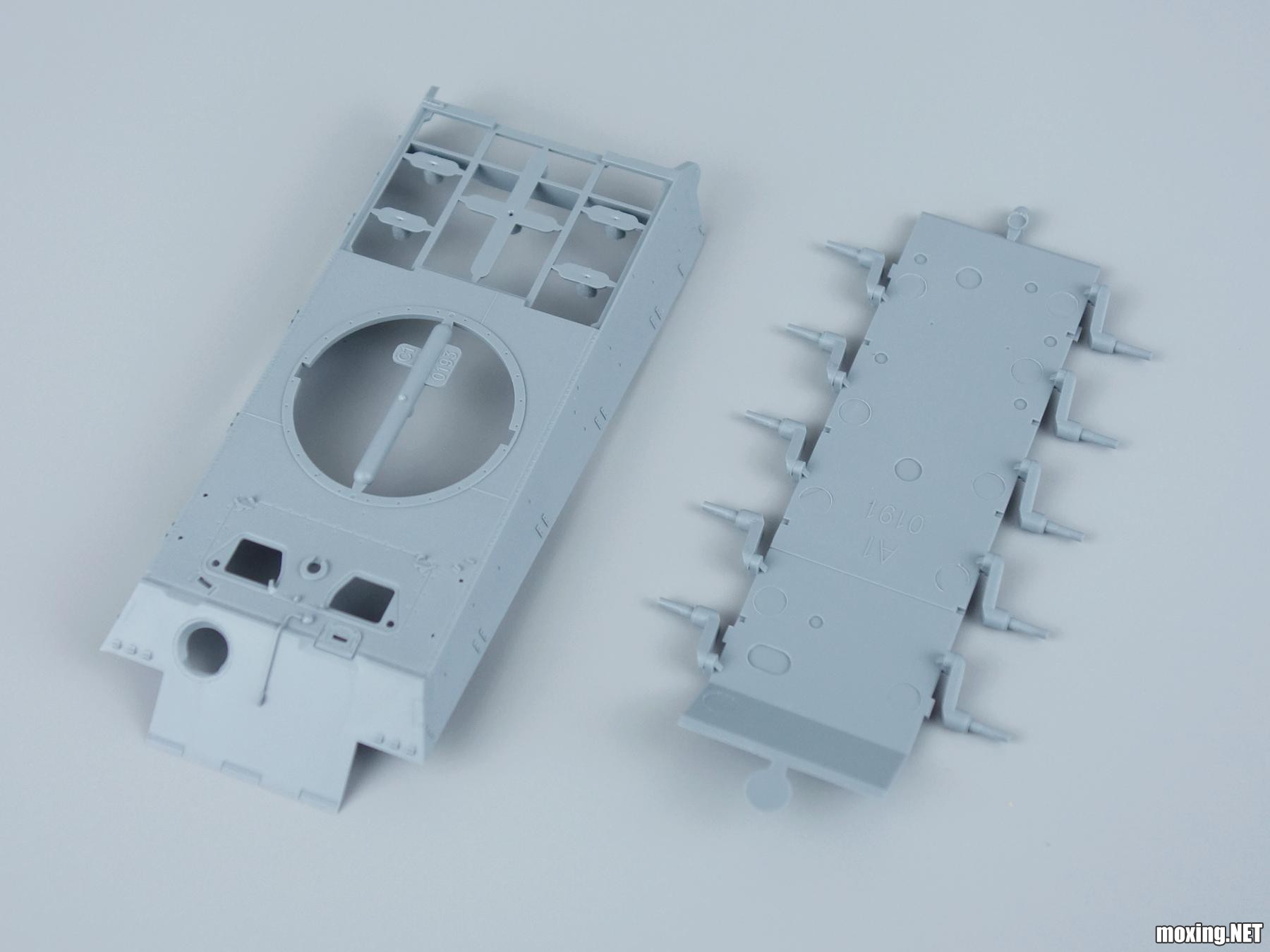

单独的车体
车体上的细节表现和炮塔一直,鹰翔的零件锐利度一直很赞
车体上的螺栓细节等也很清楚明了
底盘底部也有舱口细节。这样看像不像个翻过来的虫子?

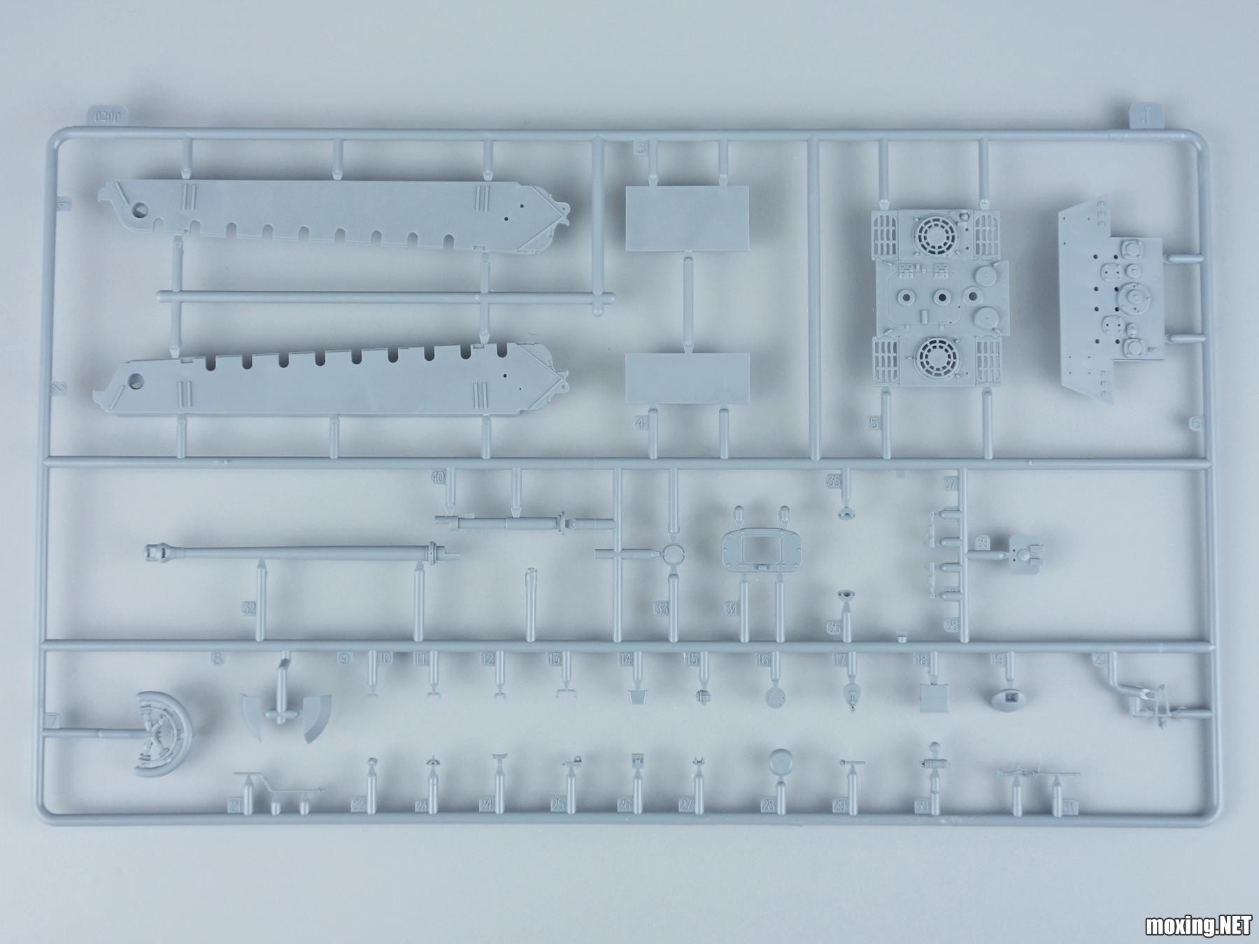

板件F和板件G,都各有2板,主要是行走部分和一些重复小零件

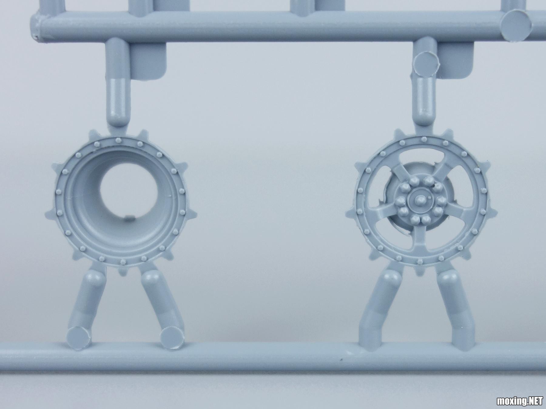

履带采用半拼接履带,简化制作过程。两侧细节都很锐利,稍微打磨下合模线即可
轮子上的细节一点也不肉,六角螺栓表现得非常清楚

板件H
裙板也是非常锐利清晰,照片乍一眼看上去像35比例的
牵引钢缆细节也不赖
套件提供了主炮内构零件
后挡泥板,上面的活页细节很不错
其他OVM也比较清晰锐利,扣具要配合蚀刻片完成
板件J
单独的尾部装甲和车尾装甲,格栅清晰基本未见飞边,其他细节清楚,发动机舱盖一体开出不能做成打开状态了
本次套件只能用附带的塑料炮管了,不过本身素质已经非常高,制退器一体开出,开口清晰,炮管平直无变形

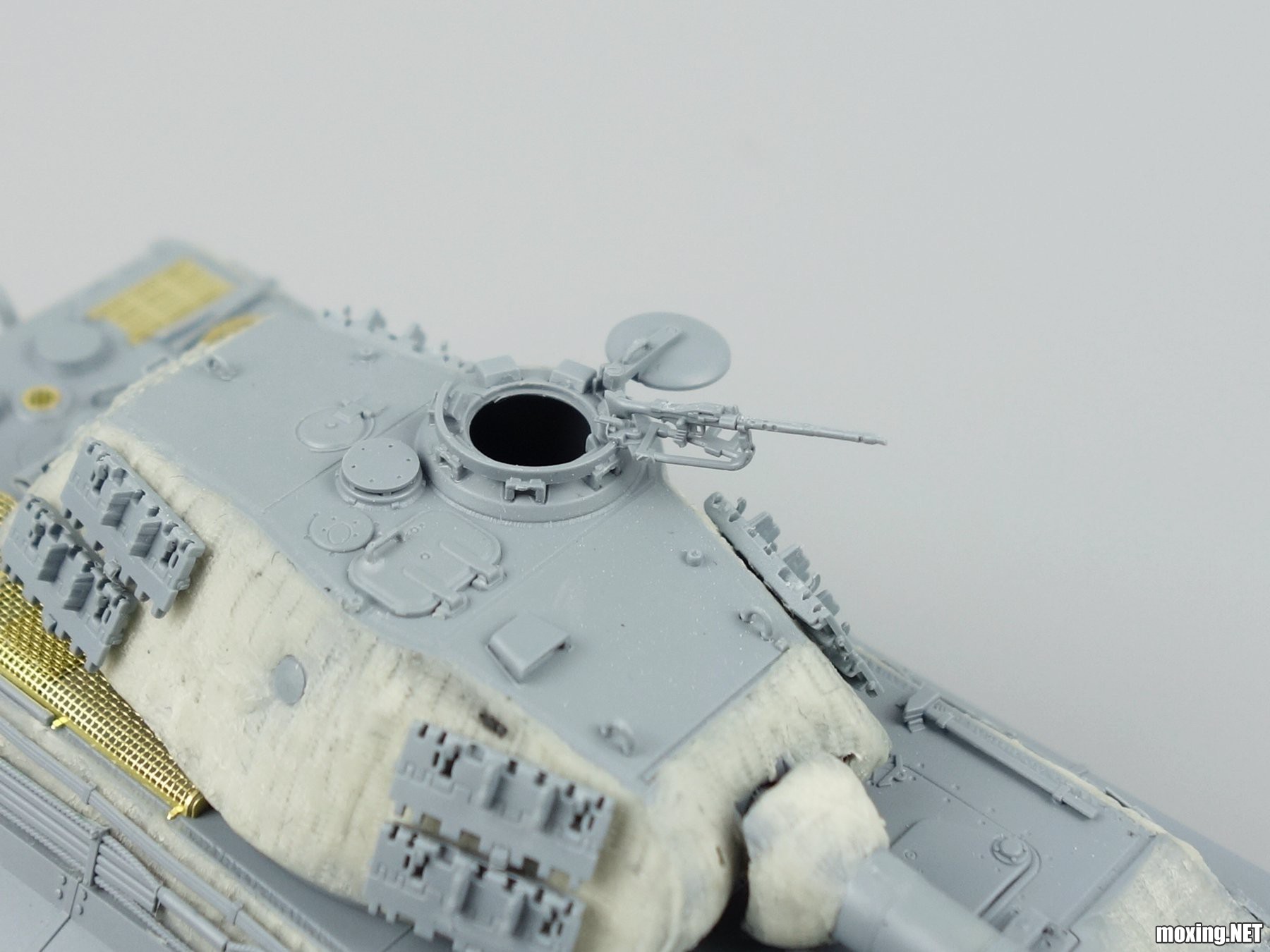

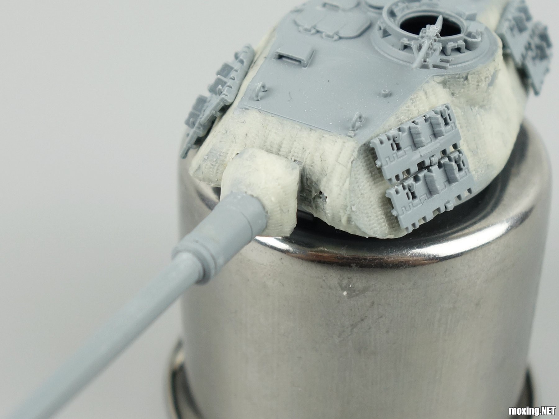

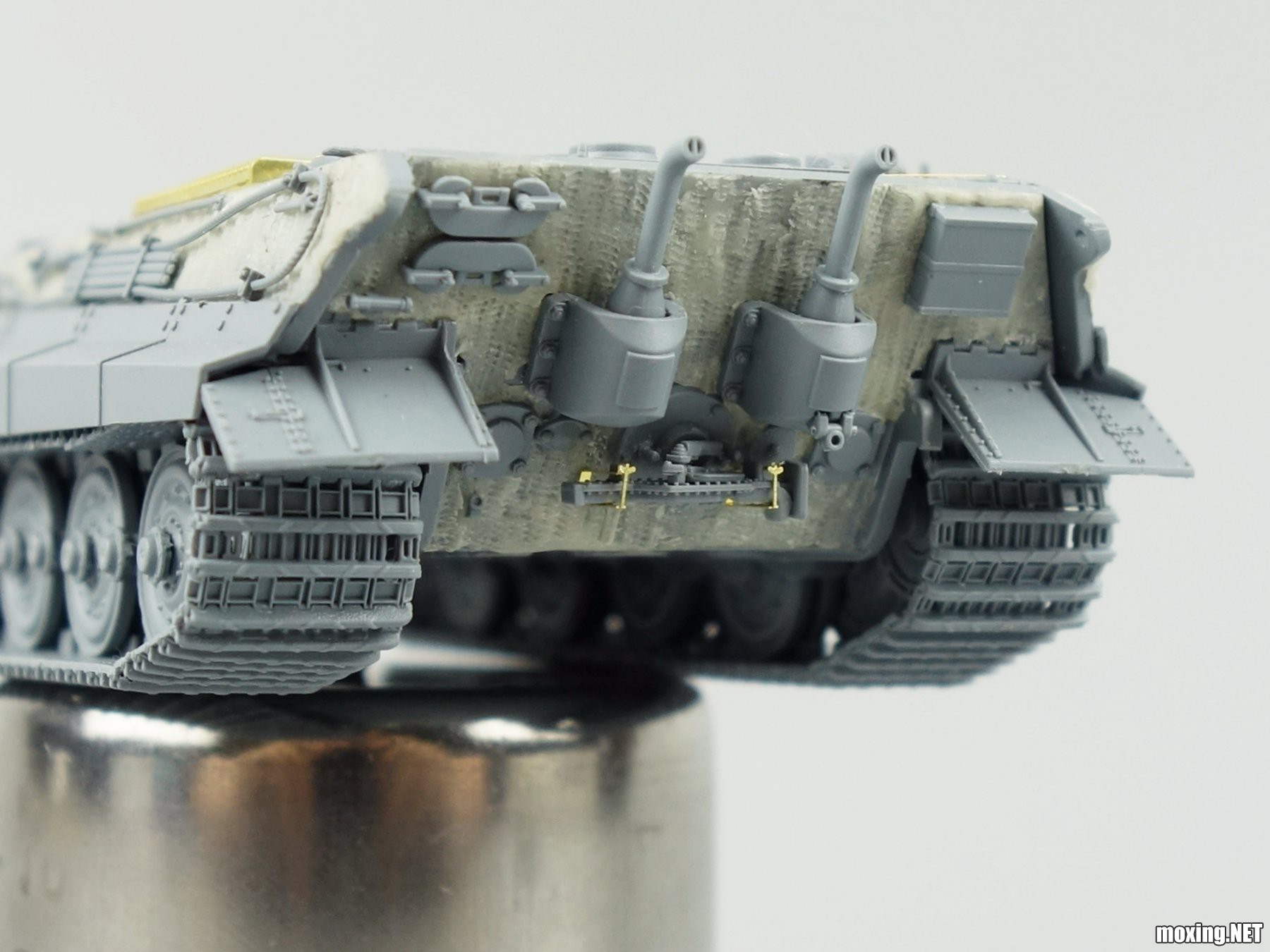

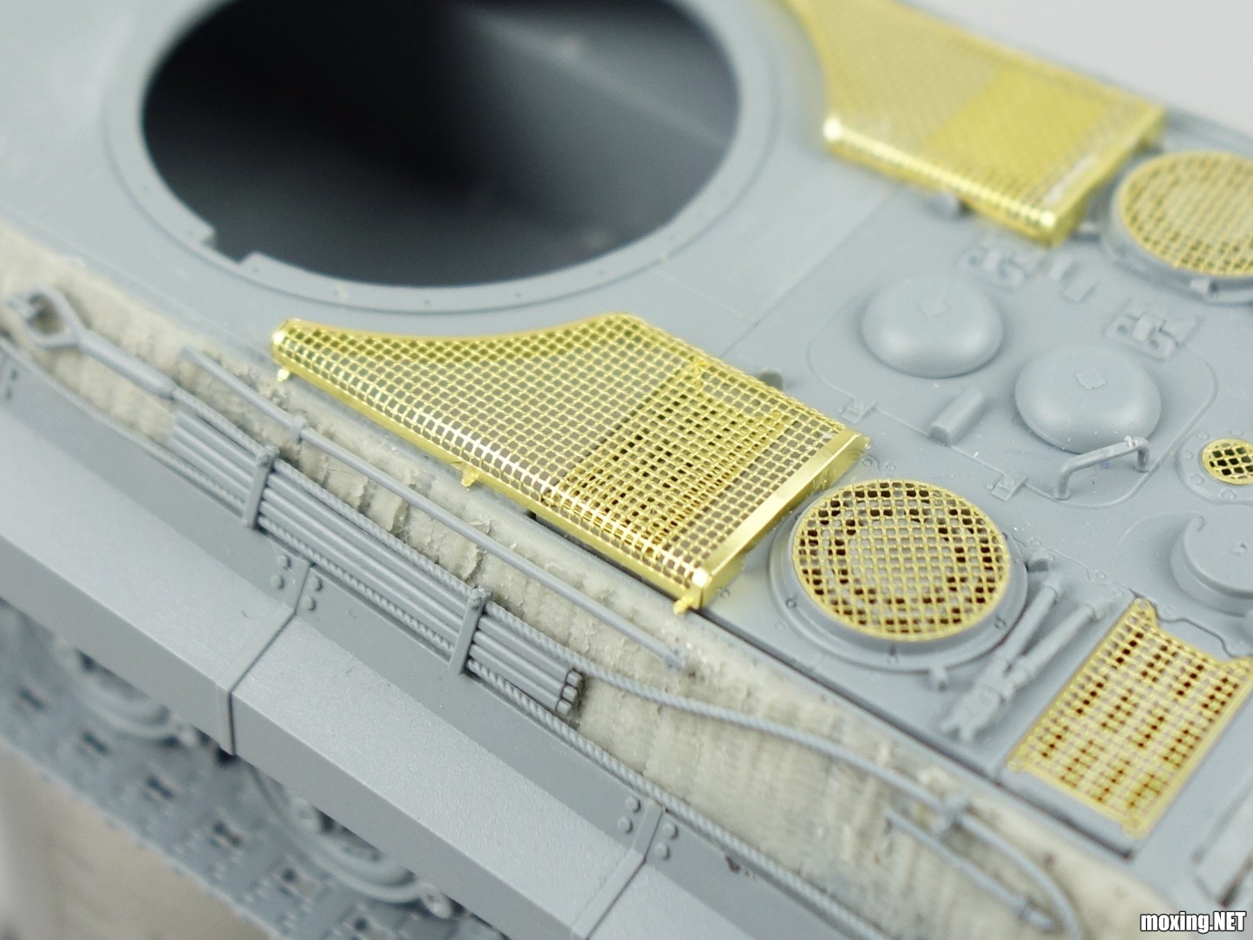

制作过程

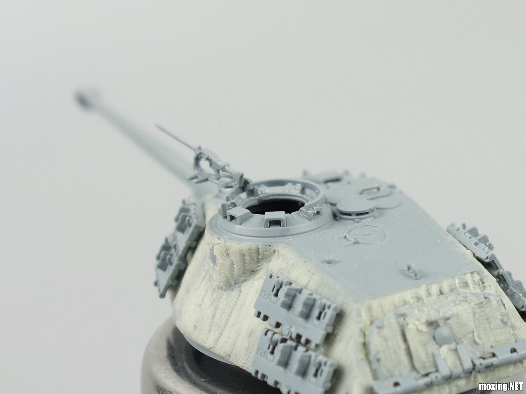

既然套件提供了制作防磁的工具,那这次就用上。材料用AB补土,略干后,蚀刻片刮片蘸水,然后在AB补土上轻柔缓慢的刮出纹路。掌握好技巧后,效果还是不错的
负重轮安装的时候注意配平
前后方也是,笔者这里就没做好,上了履带后发现内八了
细小的零件不少,制作的时候要准备把好镊子,小心组装
千斤顶的扣具也是蚀刻片的,建议小心调整位置,然后把千斤顶粘在蚀刻片上
因为涂抹了防磁,外部的附件安装位置要注意调整了。套件还提供了蚀刻片的工具扣,太细小了,笔者做的话妥妥的会丢失,还是用原件好了
笔者没有使用蚀刻片的吊装挂钩,因为妥妥的会丢失,稳妥起见
虎王前期批次用的大防爆网,没有辅助工具,制作稍有些麻烦,两端弯曲的部分用牙签辅助小心弯折,再粘接到位

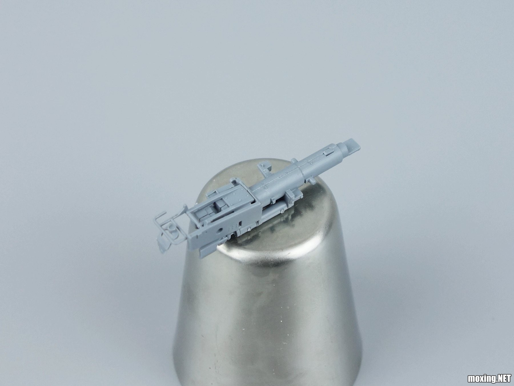

主炮内构,讲真细节真不错!
不过装进炮塔就要费眼力才能看到了

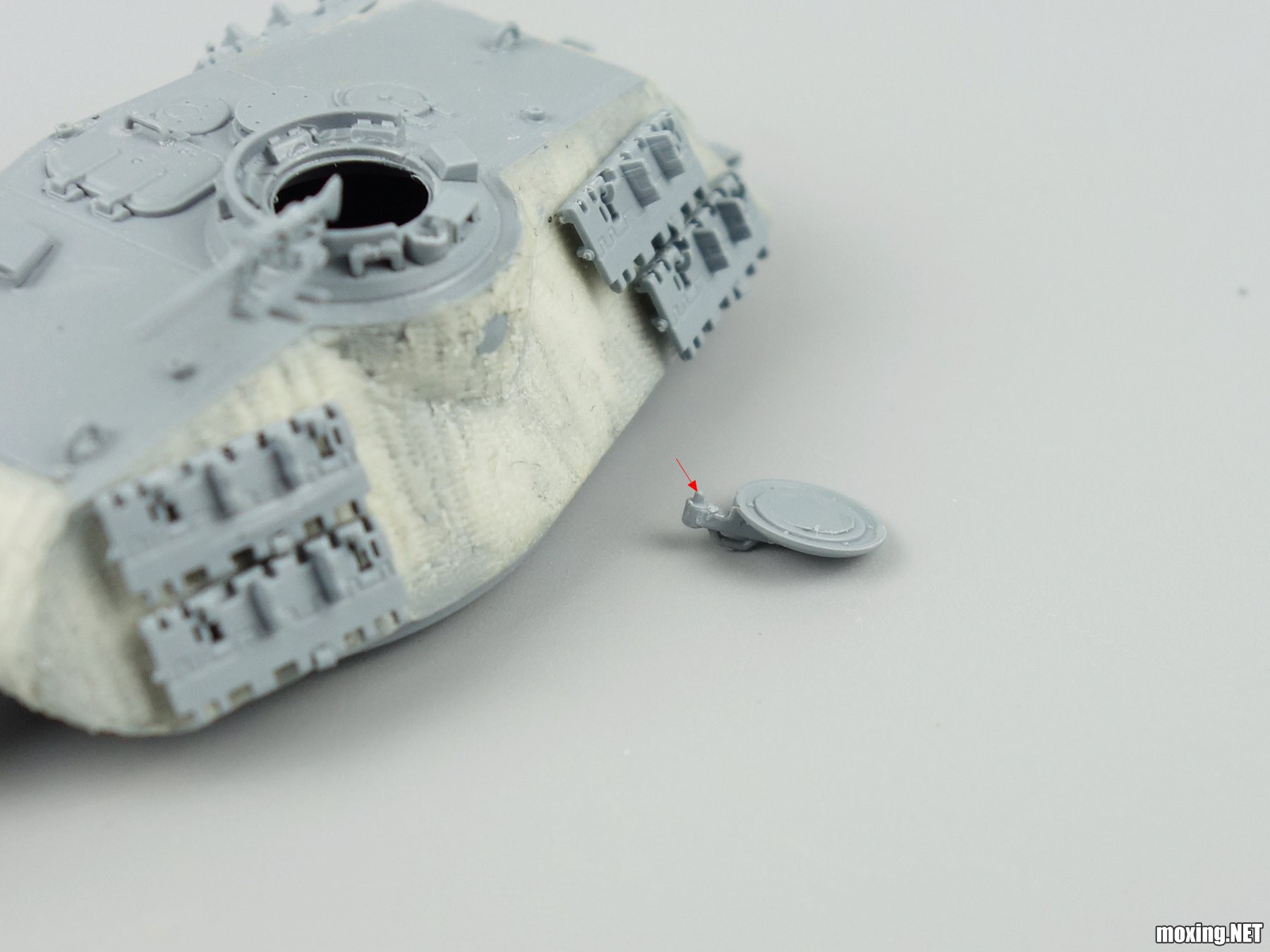

炮塔敷设防磁时候要注意预留孔洞
以及注意备用履带的零件组装和位置
车长舱盖的轴太短了,完全插不到炮塔上

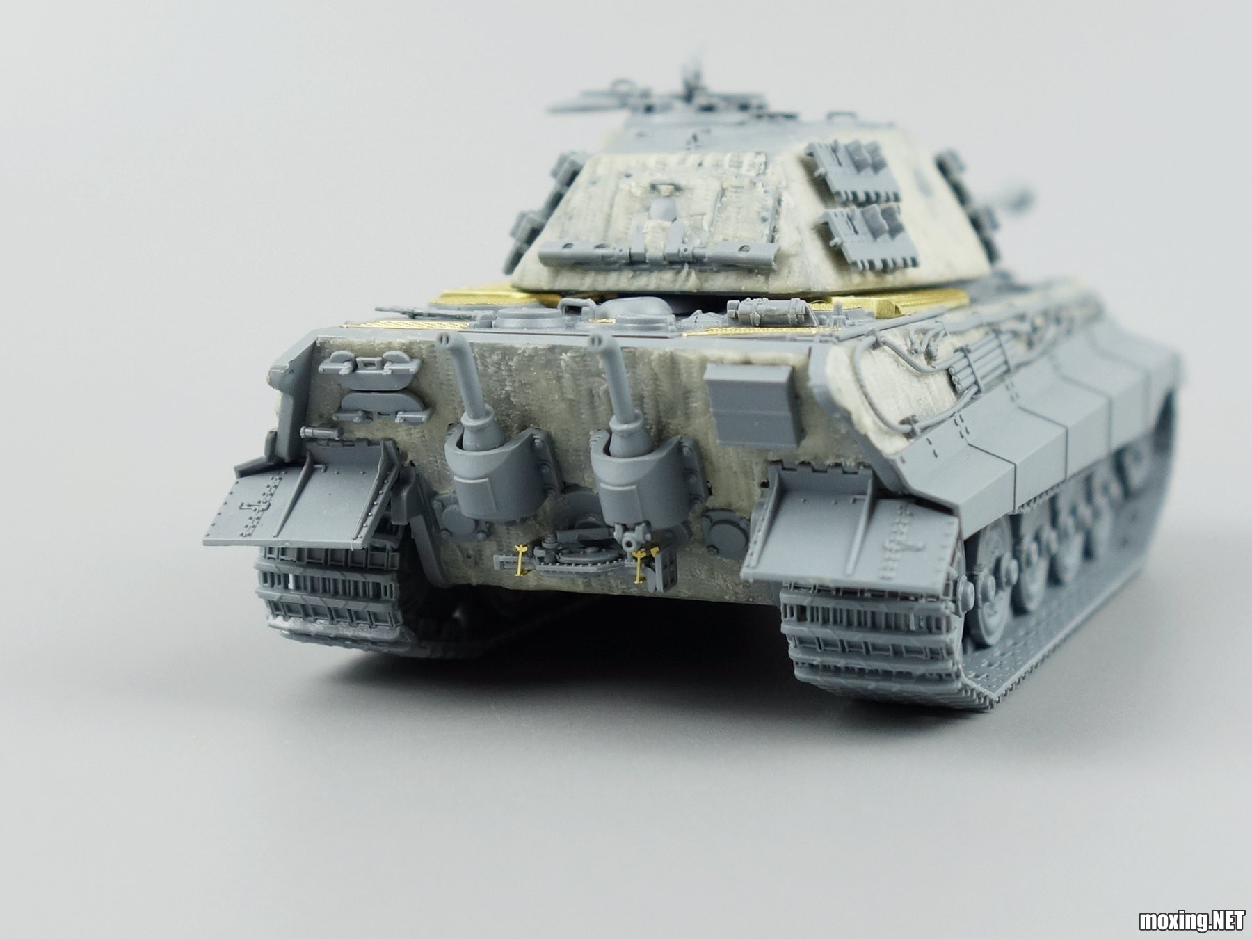

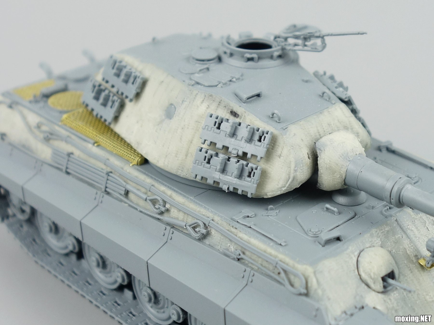

完成展示
评测总结
板件本身的细节表现毋庸置疑,蚀刻片细节效果则是更上一层楼,不过过于细小也带来了操作的难度,且后续制作过程中更易丢失。抛开这点来说,整体制作过程难度不大,完成后颇有48甚至35比例套件的效果。很推荐。
