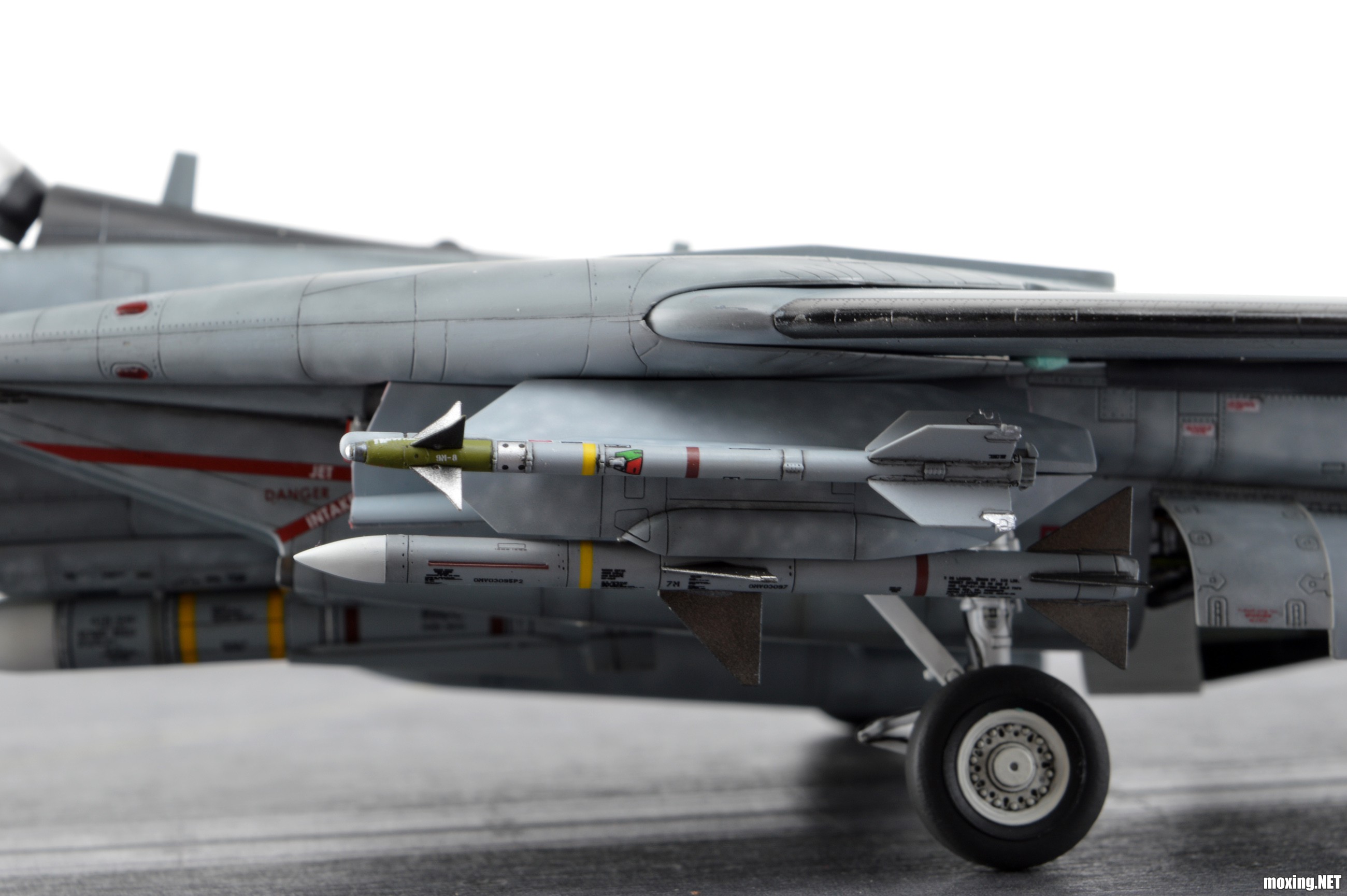

AMK的1/48比例的大猫,水贴用了第三方水贴,改件选用了黑狗的电子舱以及发动机树脂改件,树脂尾喷,3D座舱水贴,起落架简单加了一些管线。 DSC_0559.JPG

AMK 出的武器包 基本覆盖了f-14d的所有武器挂载方案
DSC_0558.JPG DSC_0557.JPG DSC_0555.JPG DSC_0554.JPG DSC_0556.JPG DSC_0550.JPG DSC_0552.JPG DSC_0553.JPG DSC_0551.JPG DSC_0598.jpg DSC_0599.jpg

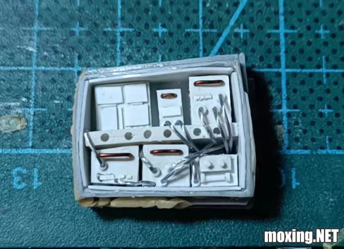

AMK这套F-14d和田宫比,组合没有田宫的好,机翼需要改造才能做成可活动,轮舱细节要比田宫的好,有些钉线需要打磨,钉线周围有凸起。雷达使用的打印件,有点脆,像饼干那样,一不小心碰到就有可能碎掉, 4a8e6be57d99441ea5ddf75219200d3.jpg 使用的黑狗树脂电子舱和发动机,黑狗出的其它改件没接触过,不做评价,这一套一是考证有点问题,第二是组合度不太好,第三是细节上多了很多不该有的东西,这样子就造成需要修件,甚至用胶板照着树脂件搭出来一个, 148d4cbada8394cc76d55722f657c8a.jpg 80b1513971e71708c3caf019461e373.jpg 7b81d543c60b436c5ee9cf936c70a6b.jpg 50585a4abd420a3764c92e47877623b.jpg 1322d58358d78c382c88a527ca68e99.jpg bd71815eed580ccb2d4710e87fdf692.jpg ad885d5d36f38a3e60e5da35776405f.jpg bf7079be3433e62f327b770316e9046.jpg
部分胶板重新做了一下

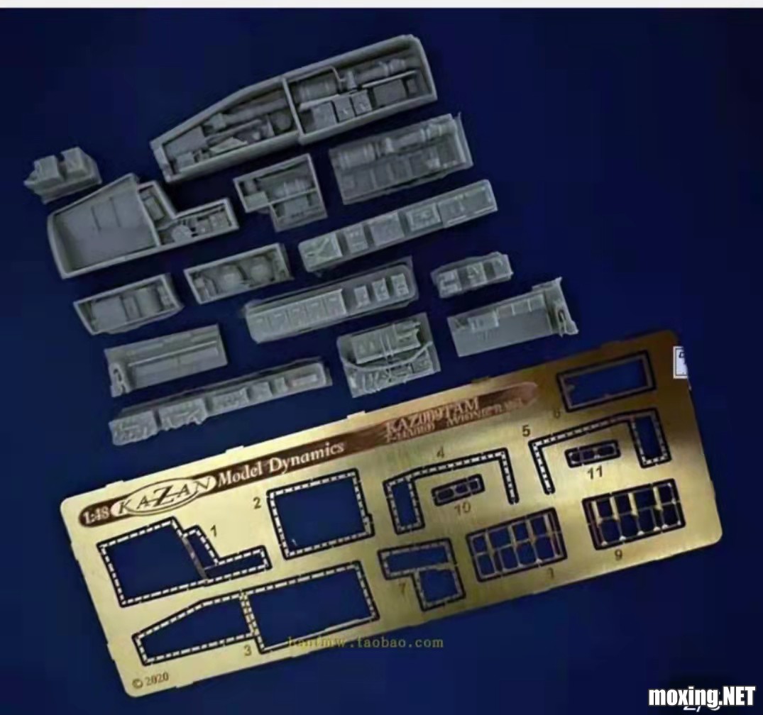

KMDA出了一套针对田宫的树脂改件,这套效果和黑狗比就要好的很多,电子舱边缘用的是蚀刻片,和实物考证对比也基本符实,
c9e26883029f5f96ac868f9e3c01776.jpg 513dc5911b92c1136f3b32a8acb310d.jpg 63f01c25266e5608fe2bb22950908d7.jpg bfbe7a34667765201a6bd0a1fd44a82.jpg
