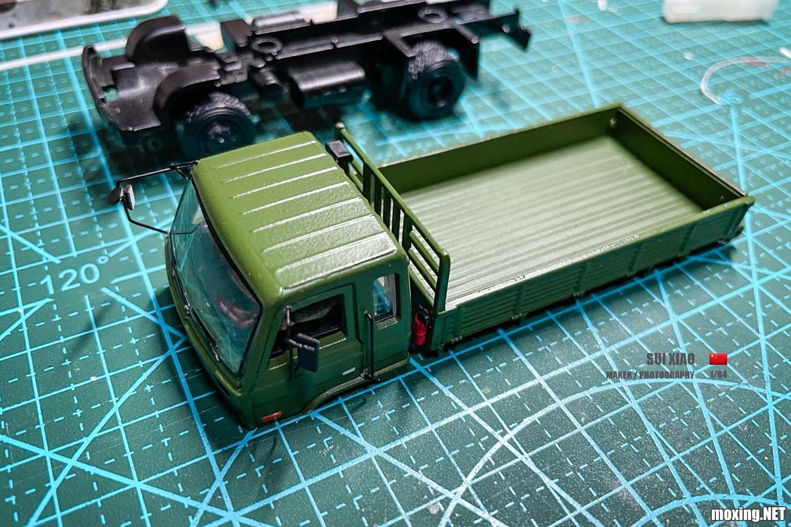

2021年最戳到泪点的照片,当属那张《危难时刻见忠诚》,河南洪水一辆军车逆流而上,车侧的横幅危难时刻见忠诚既让人感动,又充满希望;一直很想通过模型来完成这个场景,趁着春节假期,完成愿望,这是我的新春第一做,也祝福保卫祖国和人民的子弟兵,同祝模型网的模友们虎虎生威,技艺再创新高。

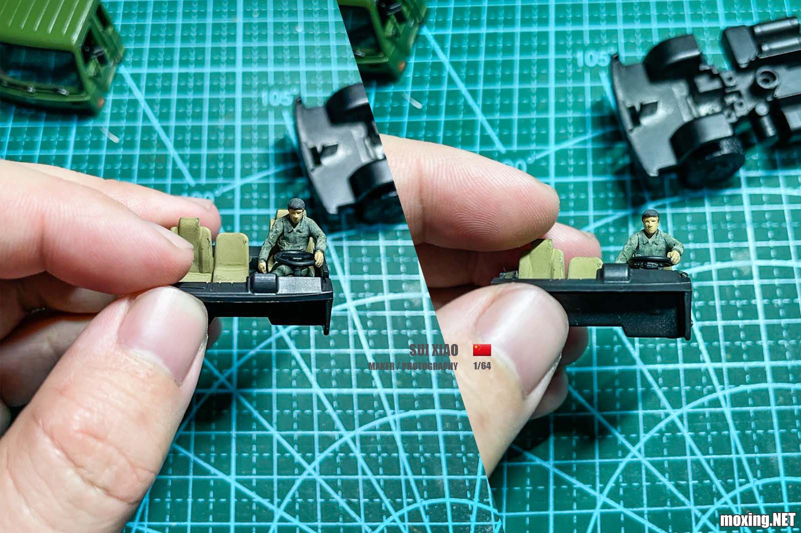

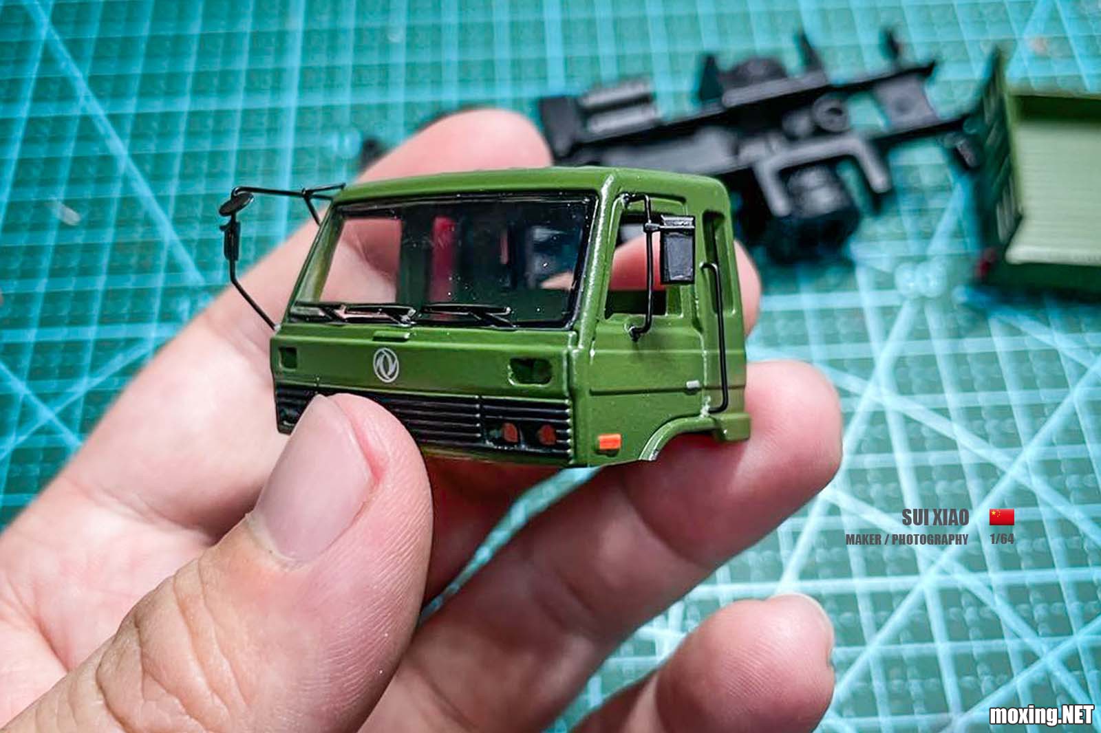

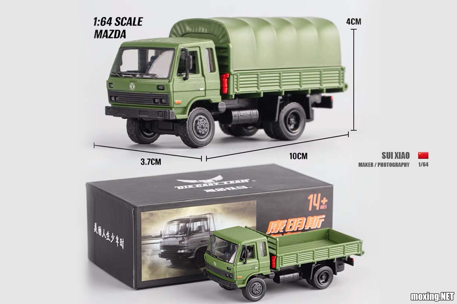

马上就春节了,躺在床上刷某宝购置年货,被推送了一个小模型,1:64比例康明斯军卡,看样式比较符合就收了。做工略显粗糙,但是价格喜人,整车下半部分比较糟糕,但是上半部分可以通过细节改造实现逼真效果,所以就直接钢锯拦腰切。

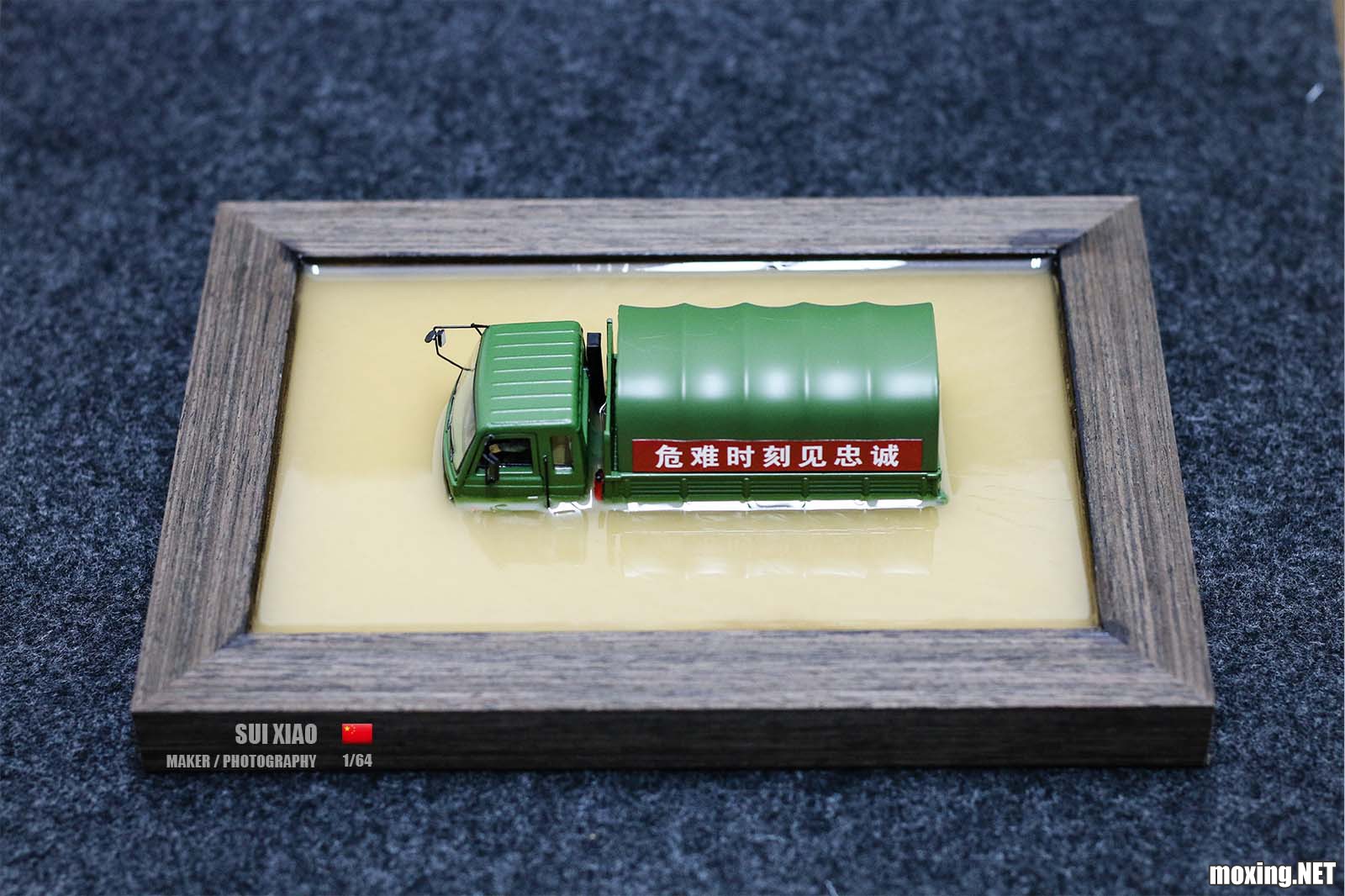

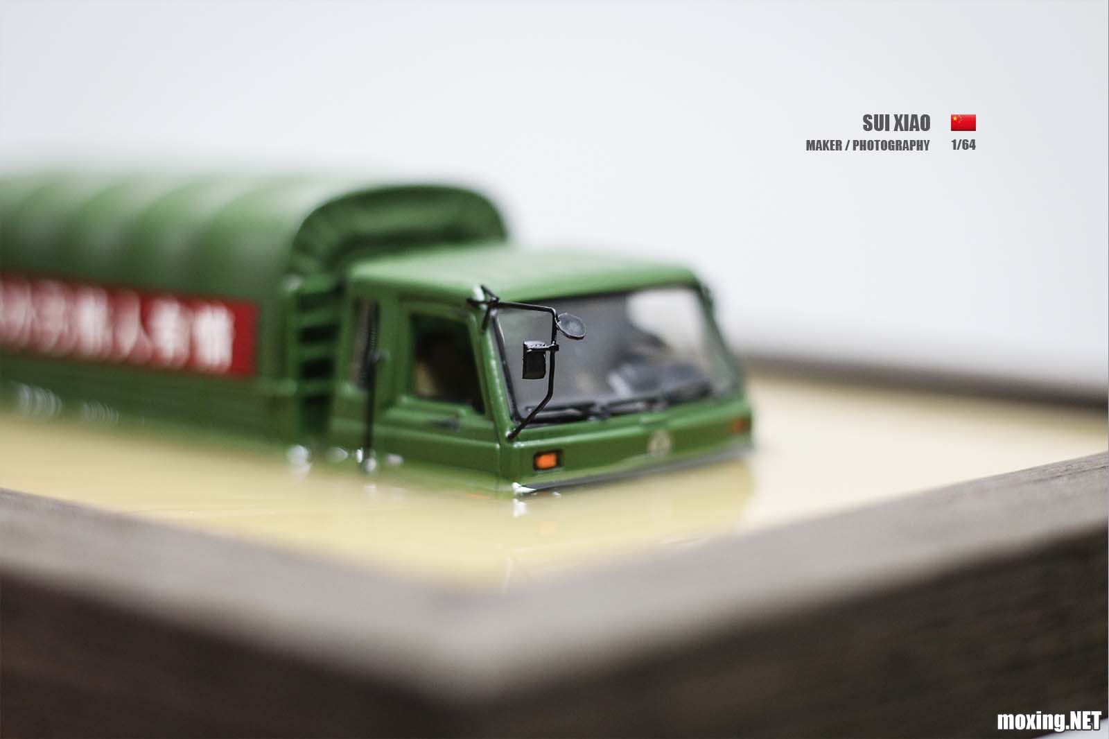

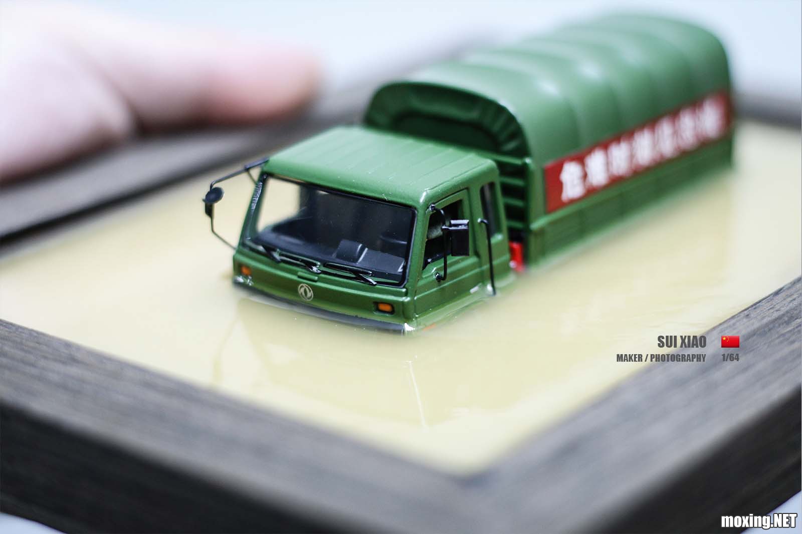

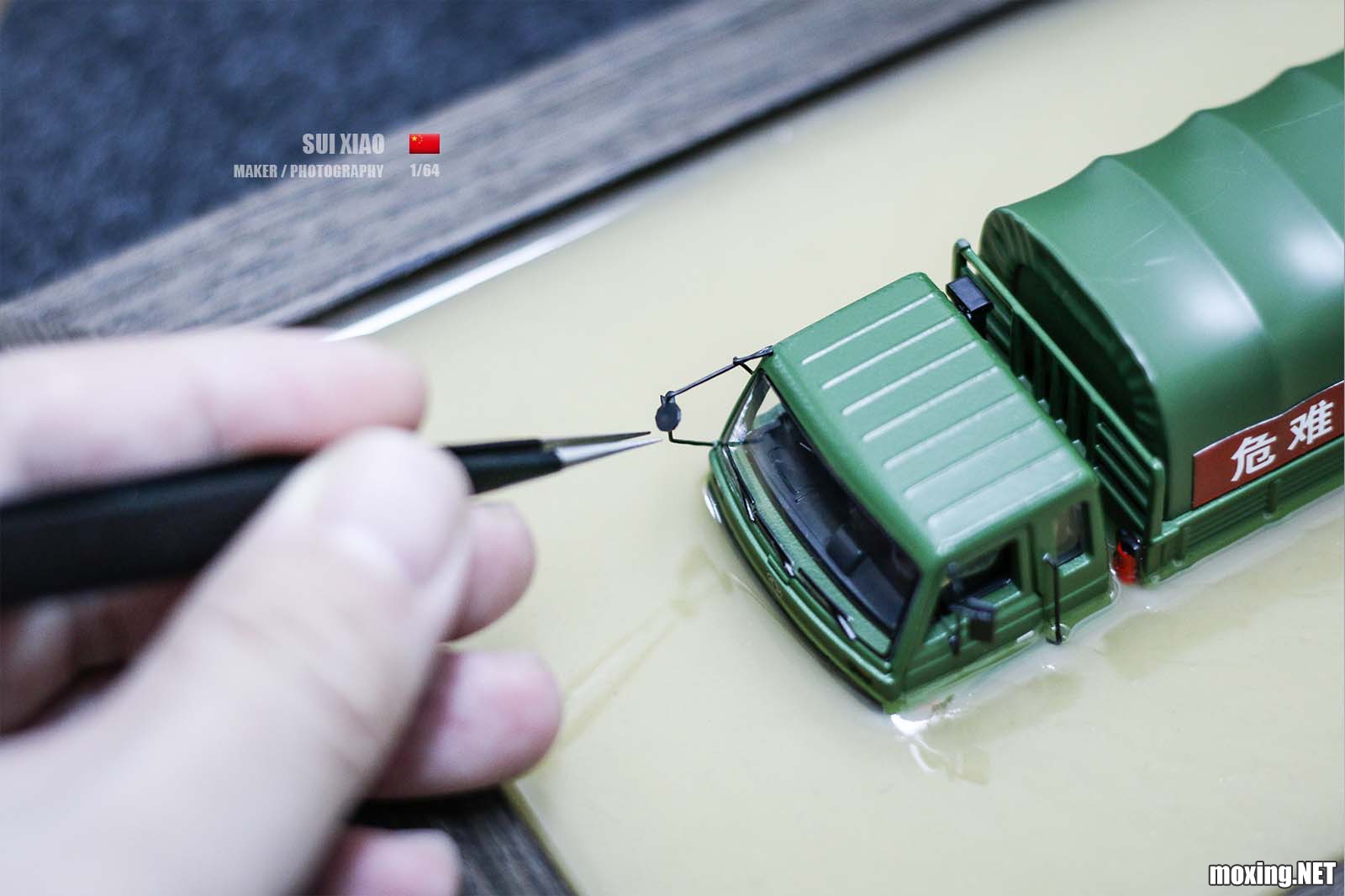

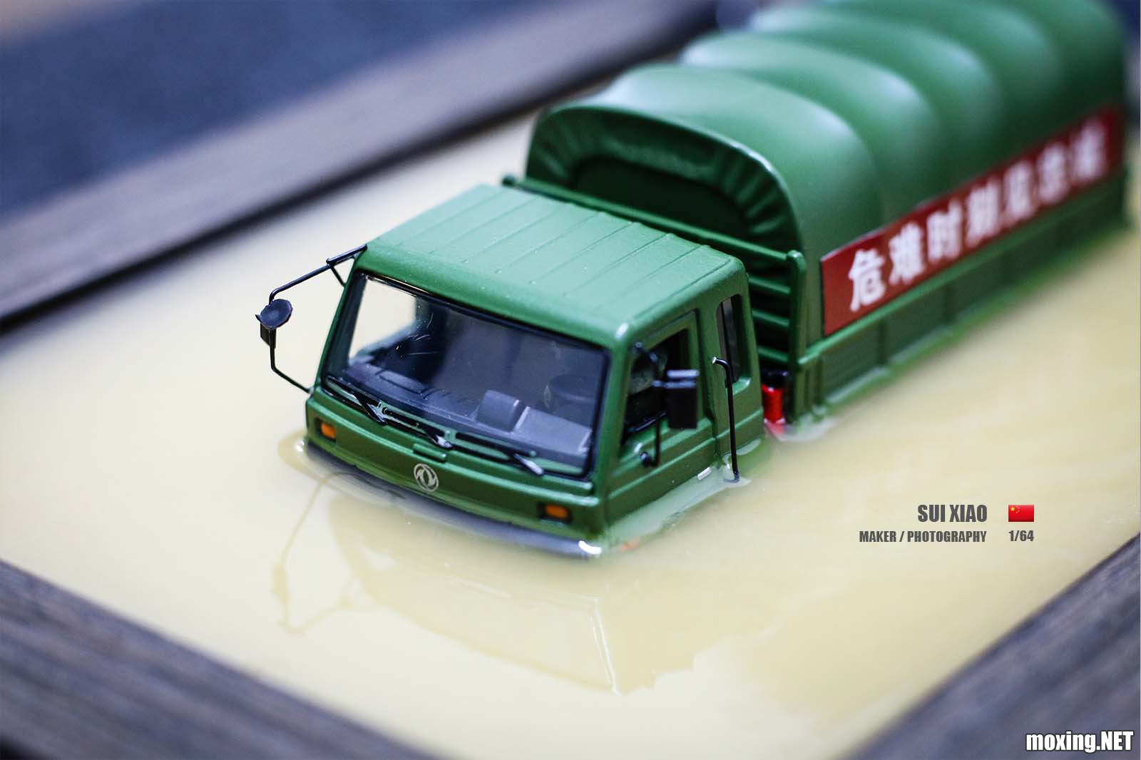

根据考证,此车应该是解放军东风EQ1118GA运兵车,虽与河南水灾中火箭军出勤军卡略有不同,但这也是目前最接近制作需求的一台模型了,就按EQ1118GA进行了还原,主要是驾驶室、驾驶员、后视镜、上车辅助杆的制作。考虑到水灾救援在雨天和水中,以及解放军设备保养的高要求,整车就没做旧化处理,用环氧树脂勾兑出洪水颜色,干燥后用造水剂画出轻微车辆行经水波纹,就完成了心中的作品。
写在最后:我们经历着很多,随着时间的游走我们也许会忘记某个重要时刻,但是模型可以帮我们定格那一个瞬间。2021,危难时刻见忠诚,致敬人民子弟兵!

发表于 2022-2-2 13:41:36 | 显示全部楼层
真不错!不过个人觉得,造型还可以更丰富点,不然会显得有些呆板和感染力不够,甚至会容易让人误解,再就是水波可以立体感更强些
 楼主| 发表于 2022-2-2 20:56:13 | 显示全部楼层
paladinljj1 发表于 2022-2-2 13:41
真不错!不过个人觉得,造型还可以更丰富点,不然会显得有些呆板和感染力不够,甚至会容易让人误解,再就是 ...
谢谢版主,单从场景上看,的确故事性弱了些,再接再厉!水痕那可能是我技术问题了,也有可能是我的水景膏过期了,涂的时候好好的,过了一晚上浪不起来了···
发表于 2022-2-2 21:19:22 | 显示全部楼层
suixiao1990 发表于 2022-2-2 20:56
谢谢版主,单从场景上看,的确故事性弱了些,再接再厉!水痕那可能是我技术问题了,也有可能是我的水景膏 ...
我也发现水景膏造型不行,一干就塌下来了,我也相做立体点的水花,考虑是用剪一次性塑料水杯做骨架,然后上面抹丙烯凝胶之类的
 楼主| 发表于 2022-2-2 21:33:13 | 显示全部楼层
paladinljj1 发表于 2022-2-2 21:19
我也发现水景膏造型不行,一干就塌下来了,我也相做立体点的水花,考虑是用剪一次性塑料水杯做骨架,然后 ...
我看网上有人用塑料杯剪出水的形状,再用棉花沾环氧树脂来做水的效果,看着挺恶心,但是最终效果不错
发表于 2022-2-2 22:18:51 | 显示全部楼层
那是做明显的水花吧,水纹的话用不上棉花了
