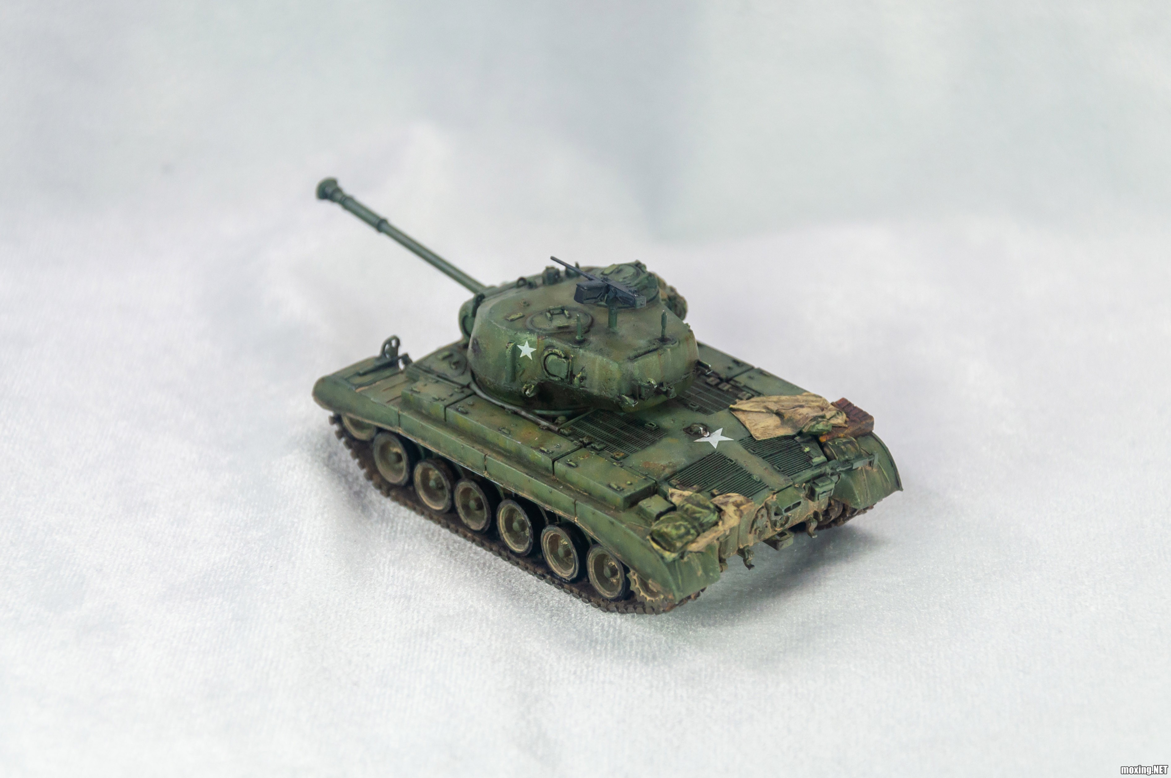

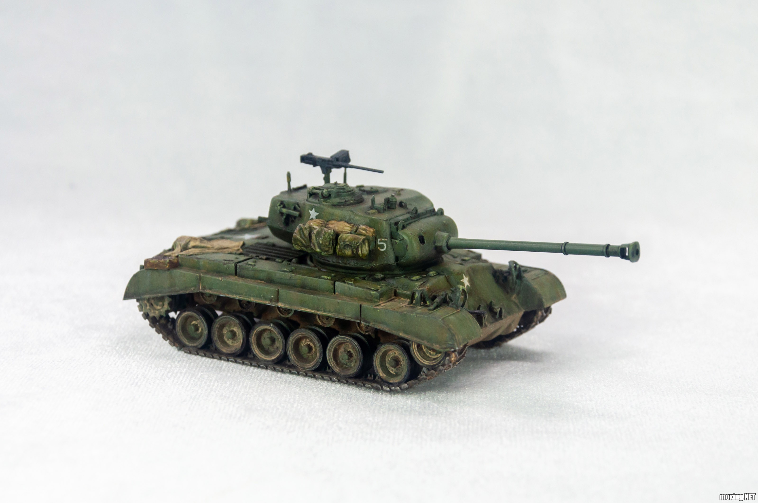

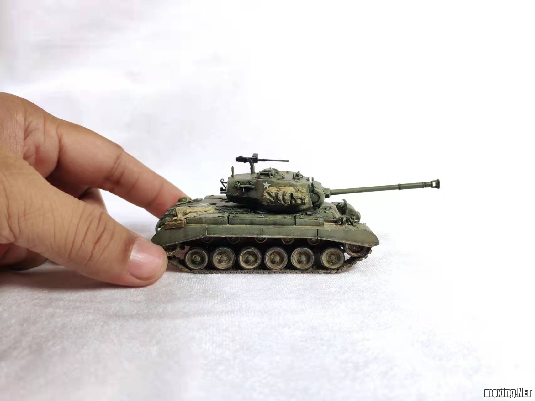

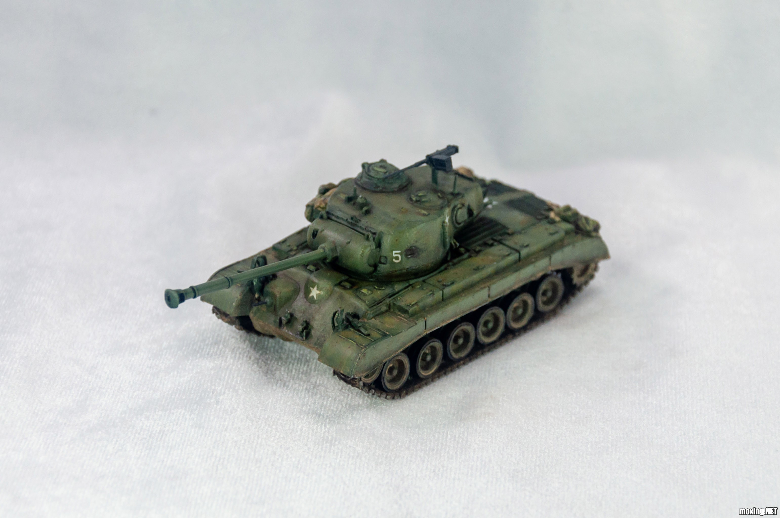

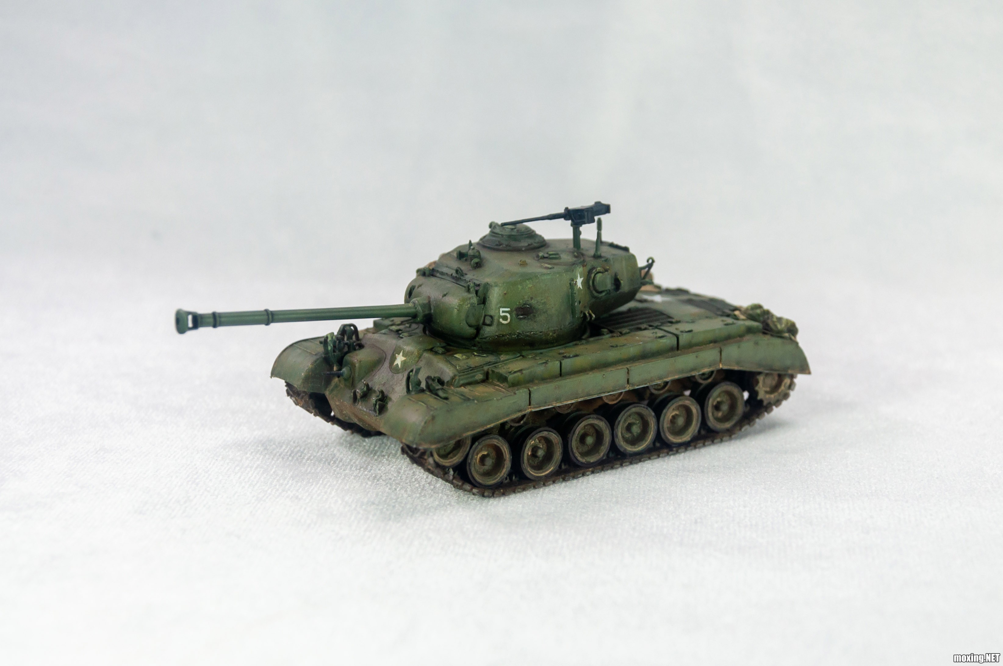

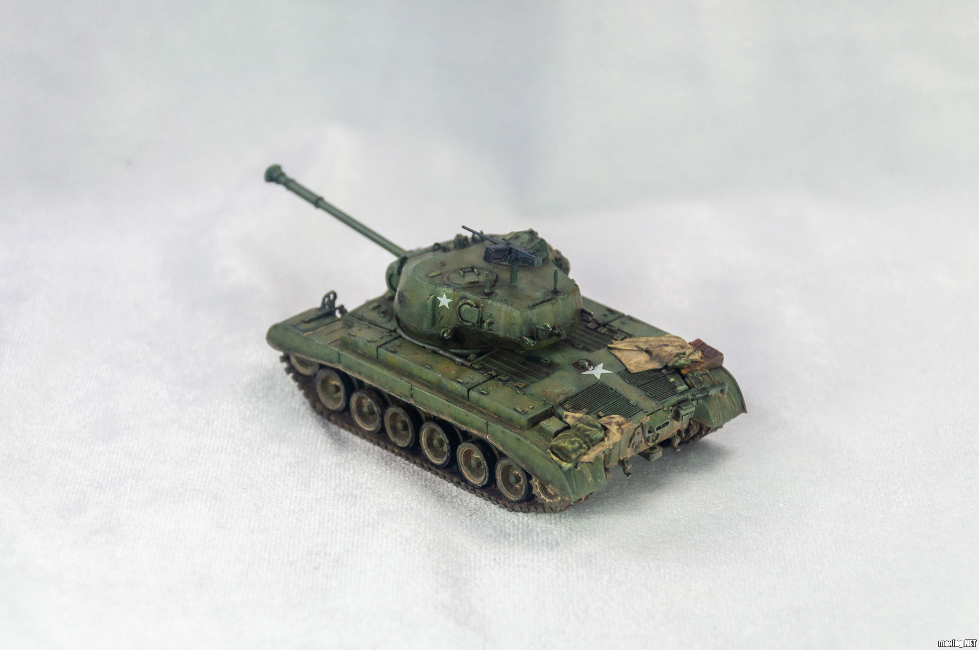

这是之前某次凑包邮时候买的潘兴,被遗忘了很久。前两天意外翻出来,发现居然是半拼接履带,这就让人有了制作的欲望(本人对号手72比例的橡胶履带深恶痛绝)。本着堆积不清理永远不会自己消失的精神,顺手做了出来。号手72比例的套件嘛,细节各种简化,但是组合度还好,最大的问题出在悬挂和履带上。悬挂很难调平,轮子也很难固定在一个平面上。半拼接履带个节之间的组合度很差,而且履带内侧有较多推出孔,履带两侧的细节部分很容易损坏。但总体而言是比橡胶履带强多了。
素组感觉缺少看点,于是在车体和炮塔上做了些许的铸造感,炮塔的焊缝部分稍微加强了一些(有些过于夸张了),用AB补土制作了一些包裹,又用纸巾加白乳胶添加了几块帆布,最后在炮塔左侧用手钻加牙膏补土做了个弹痕(还是有点过于夸张了,72比例上很难把握准确的大小)。
上色的时候则是使用了自调的颜色,分了三四层渐渐做出明暗的层次。
旧化还是老一套,油画色伺候一遍,铅笔稍微扫了扫。
