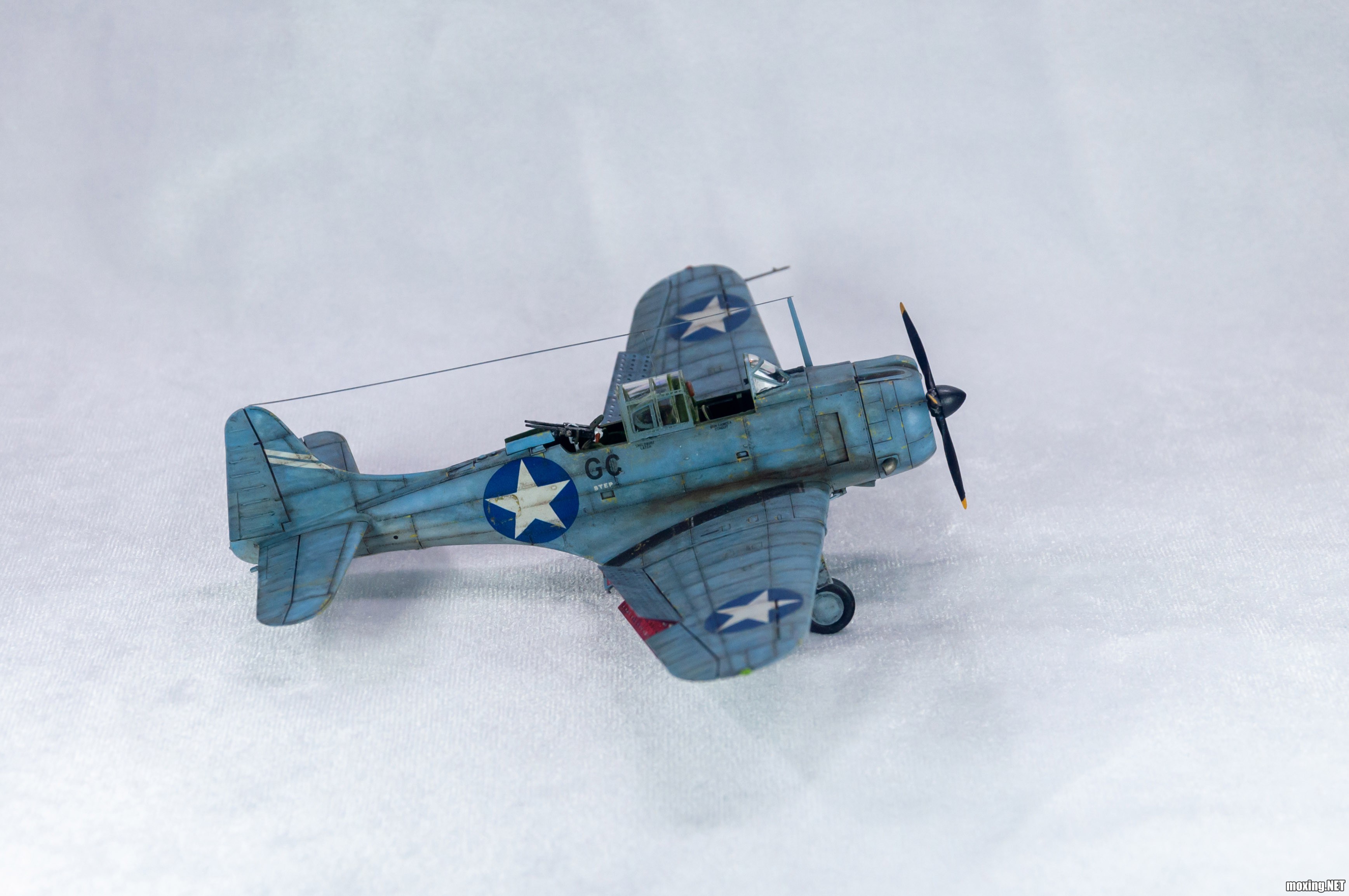

    作为鹰翔第一套飞机套件,这个SBD一上市就收获了无数关注,年前这个套件居然已经脱销了。然而,作为鹰翔第一套飞机套件,这个SBD上面也存在着不少的问题。    首先,座舱设计被极度简化了,印满了中途岛战役各SBD中队机号的一大张水贴上居然没有包含任何仪表盘水贴;前后两个座位也都没有给出安全带,虽然说72比例二战飞机座舱不大,一般看不到里面,但是以鹰翔的技术,我们多少会有更多的期待。
    其次,机身上的凸钉虽然看起来很精美,但是如果按比例算的话有些过于粗大,也给机身、机翼的打磨处理制造了点难度(上下机翼的凸钉到需要打磨的前缘就没了,虽然理解是为了开模方便,但是还是觉得要不然就全都是凹钉,要不然就全都给出。现在这样有点鸡肋),后期无论是渍洗还是其他旧化处理时,这些凸钉也都带来了不少麻烦。
    第三是打开样式的座舱罩缺少定位,做折叠起来的效果时,最小的一块全凭猜测硬粘到了其他舱盖内侧。
    第四就是说明书给出的组装顺序不是很清晰,机翼上表面要先和机身连接好再装下表面的零件,如果先把机翼上下粘合,就很难装到机身上了。
    此外还要吐槽鹰翔的涂装指示和水贴指示,很多地方,比如轮舱、发动机、减速板支撑机构之类的细节部分并没有给出颜色指示,水贴虽然给了一大堆,但是并没有标注每个编号对应的飞行员,给想要还原特定涂装的人带来了一定的麻烦。当然,这是鹰翔的第一个飞机套件,总体素质还是很好的,希望鹰翔以后能多拓展一下产品线,在坦克、飞机等题材上多出一些优秀套件。
    说回制作本身,套件的组合度还是不错的,素组没有碰到太多问题,尝试了一下油管上看到的大神scale-a-ton post shading的上色方法,因为是第一次尝试,所以并没有达到想象中的效果。螺旋桨的颜色纠结了一下,说明书给出的是和机身一样的颜色,但是看起来十分别扭,最后修改为了符合一般印象的黑色。想做麦克拉斯基座机的涂装,但是说明书上根本没给出明确指示,只好凭借不完整的考证意思了一下。座舱盖给了遮盖贴纸和两种选择,十分贴心。最后流道拉丝做了天线。
    旧化方面,虽然只是简单洗了洗,但是一方面是post shading技法掌握不熟练,所以本就稍微有些旧化过头,另一方面凸钉渍洗后很难擦太干净,结果就是旧化的稍显(十分)过头。
