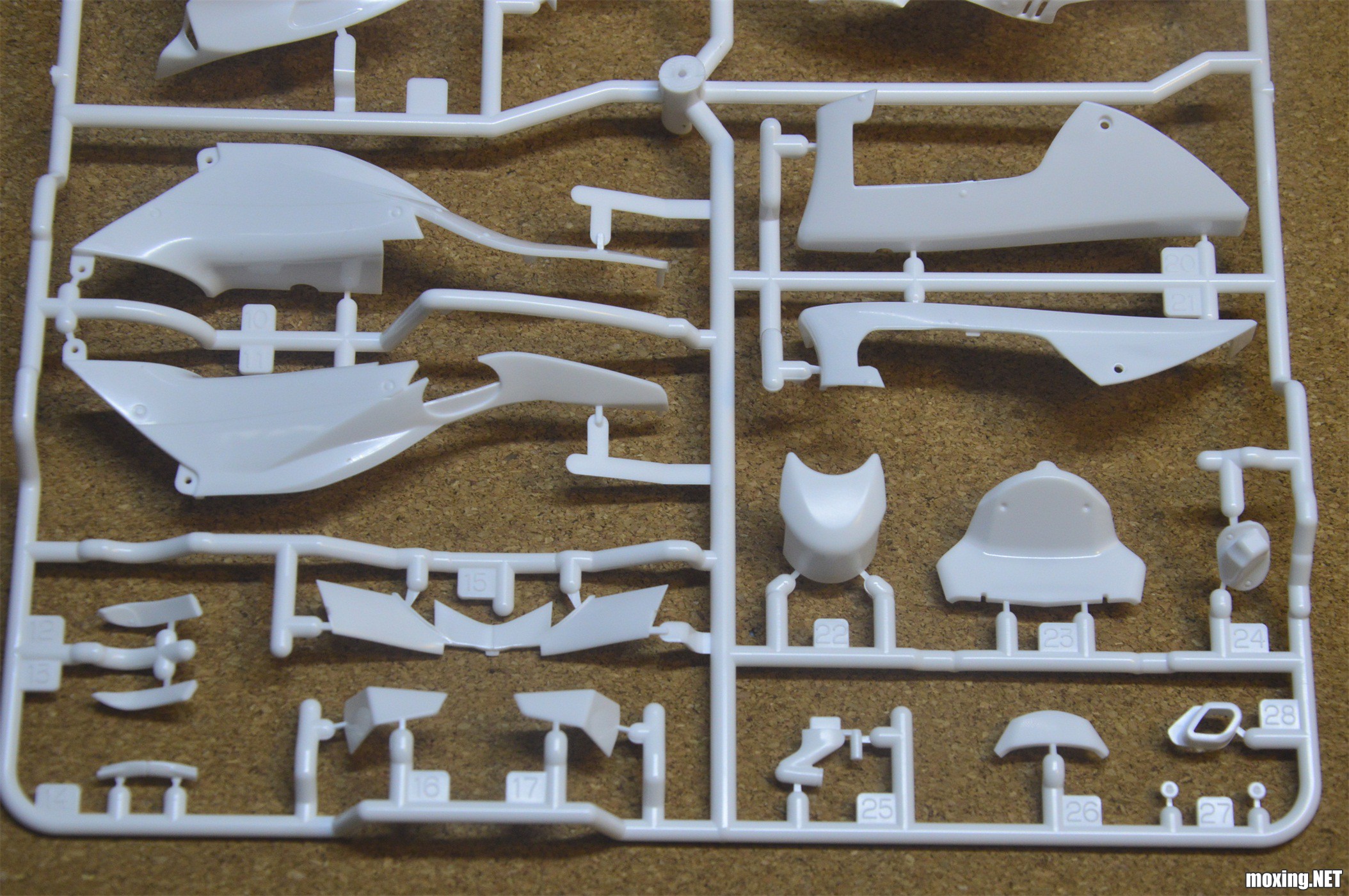

A板件:赛车的外壳就是要比普通机车复杂很多啊。越复杂、转折起伏越多的车壳,喷涂难度也越大。
前轮挡泥板需要做无缝。整流罩下摆要做无缝。

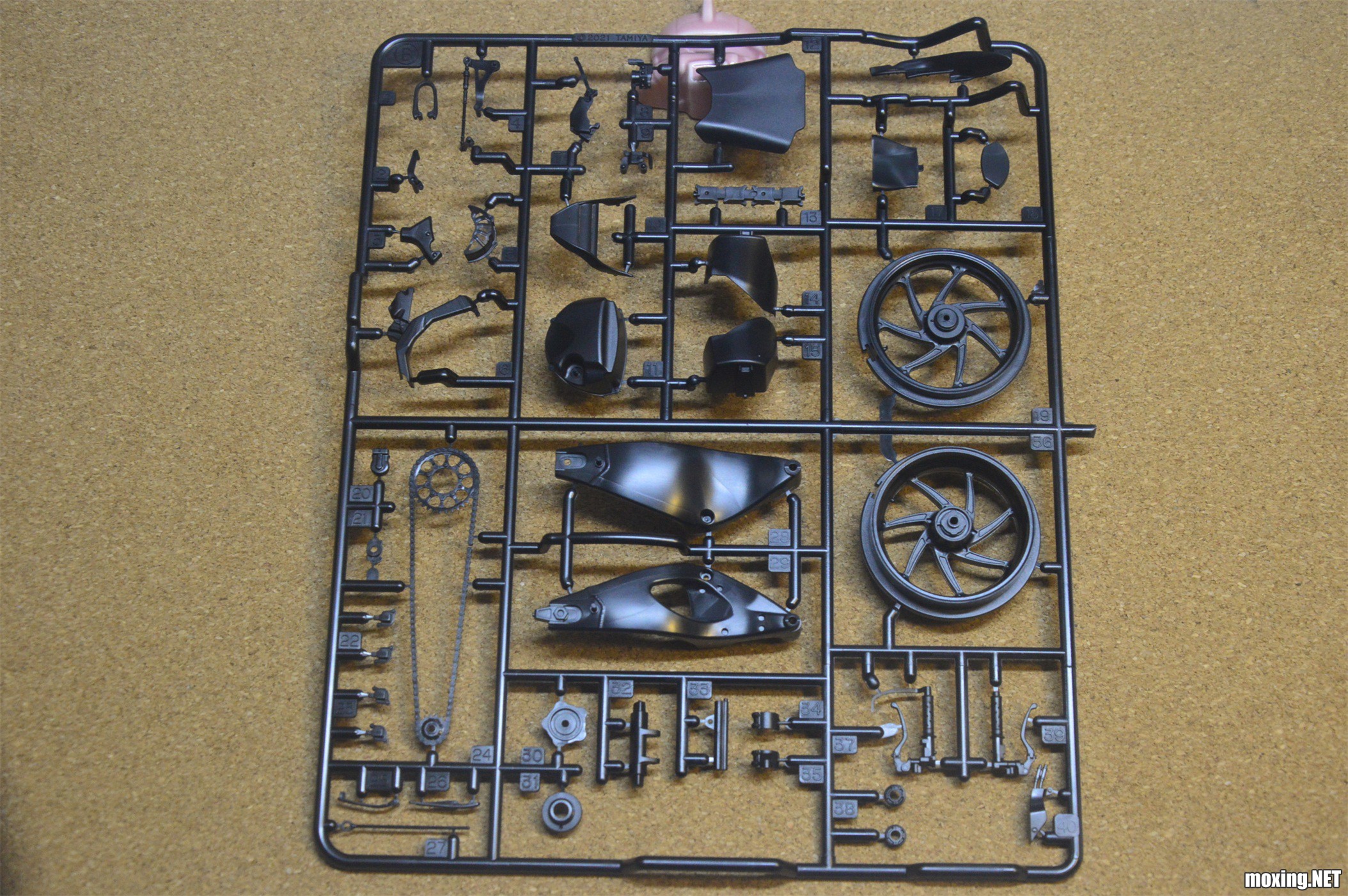

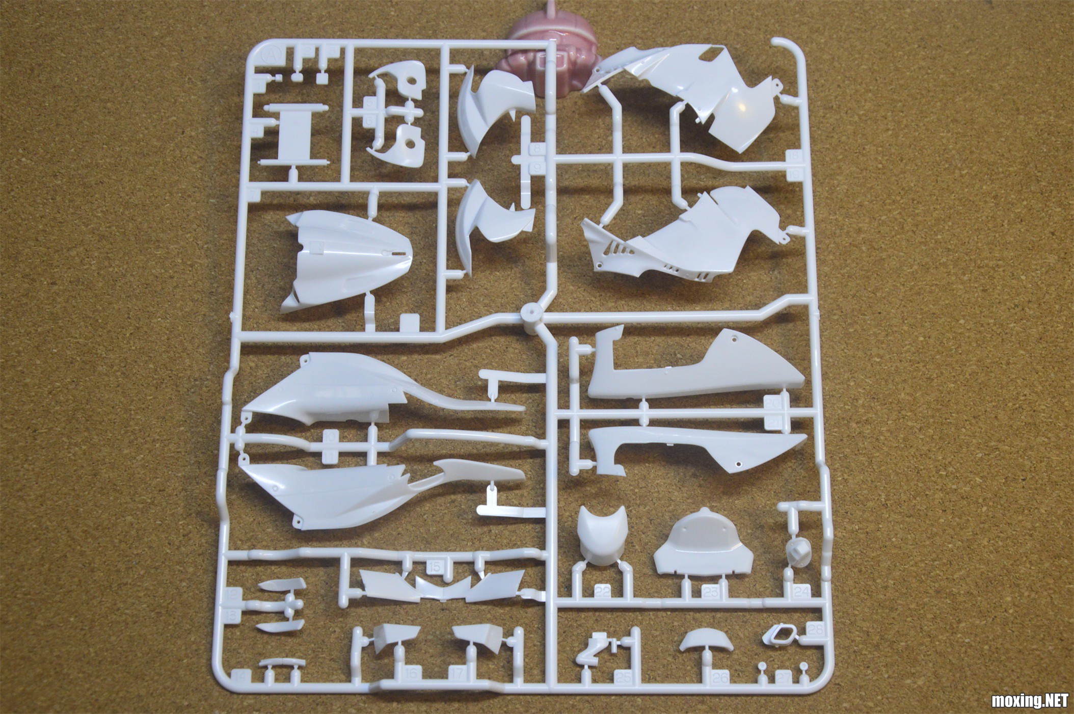

B板件:
不知道是不是错觉,还是因为这次的是MOTOGP,感觉细节还原方面稍许进步了。
C板件:

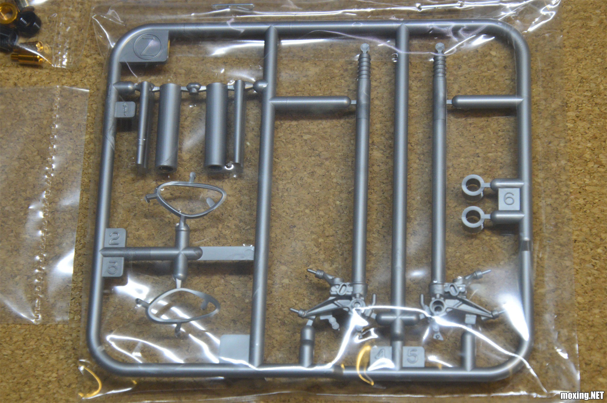

排气管尾喷没有镂空。
车架、排气管的焊缝还原得不错。
 楼主| 发表于 2021-12-26 16:44:59 | 显示全部楼层

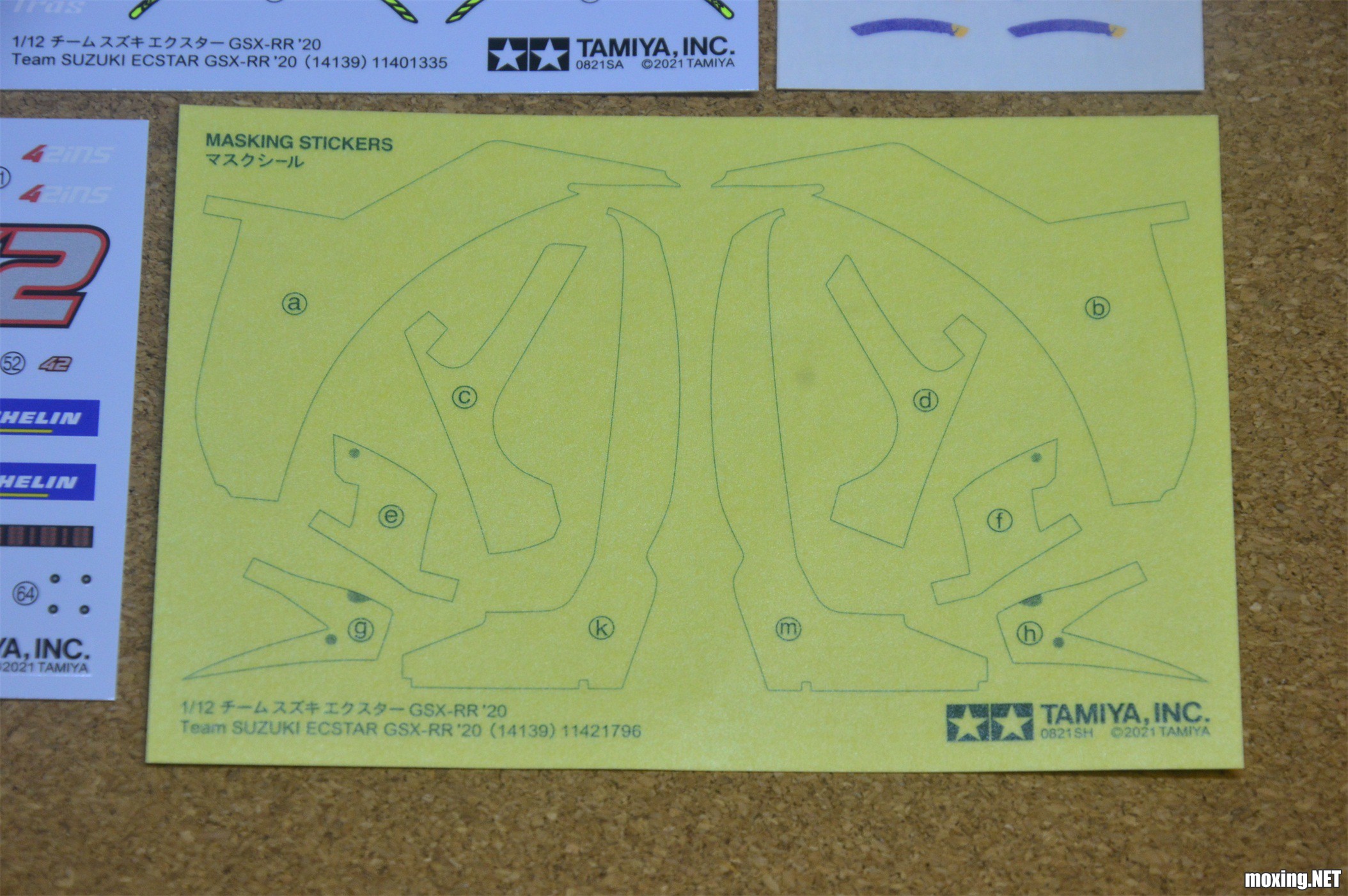

对于遮盖纸,一般田宫的做法是只有车窗才做预裁切,其余的一律让玩家自裁。

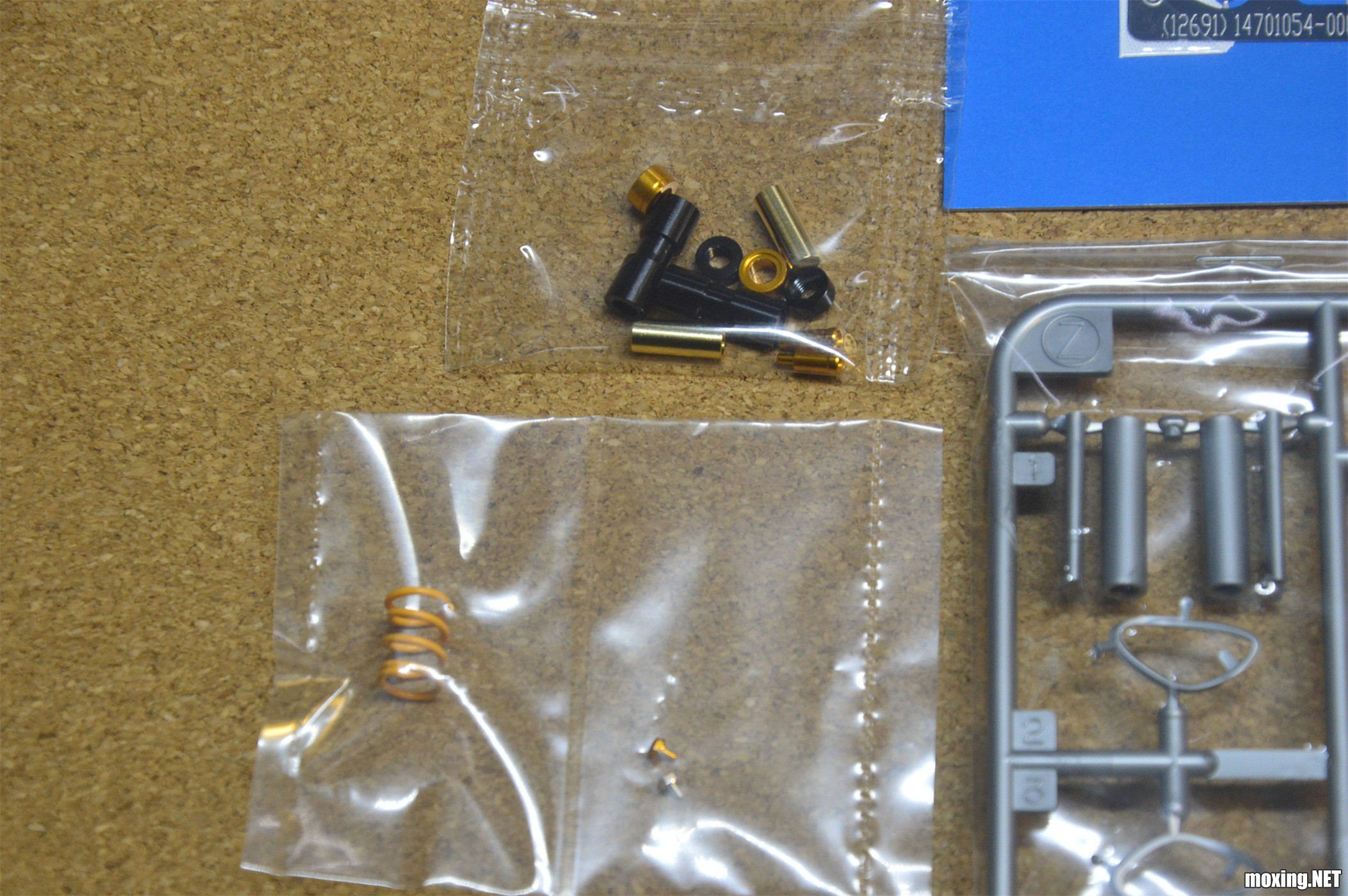

编号12691的升级改件。定价2700日元,差不多快到一盒套件的价格了。值不值得购入我目前还不确定。

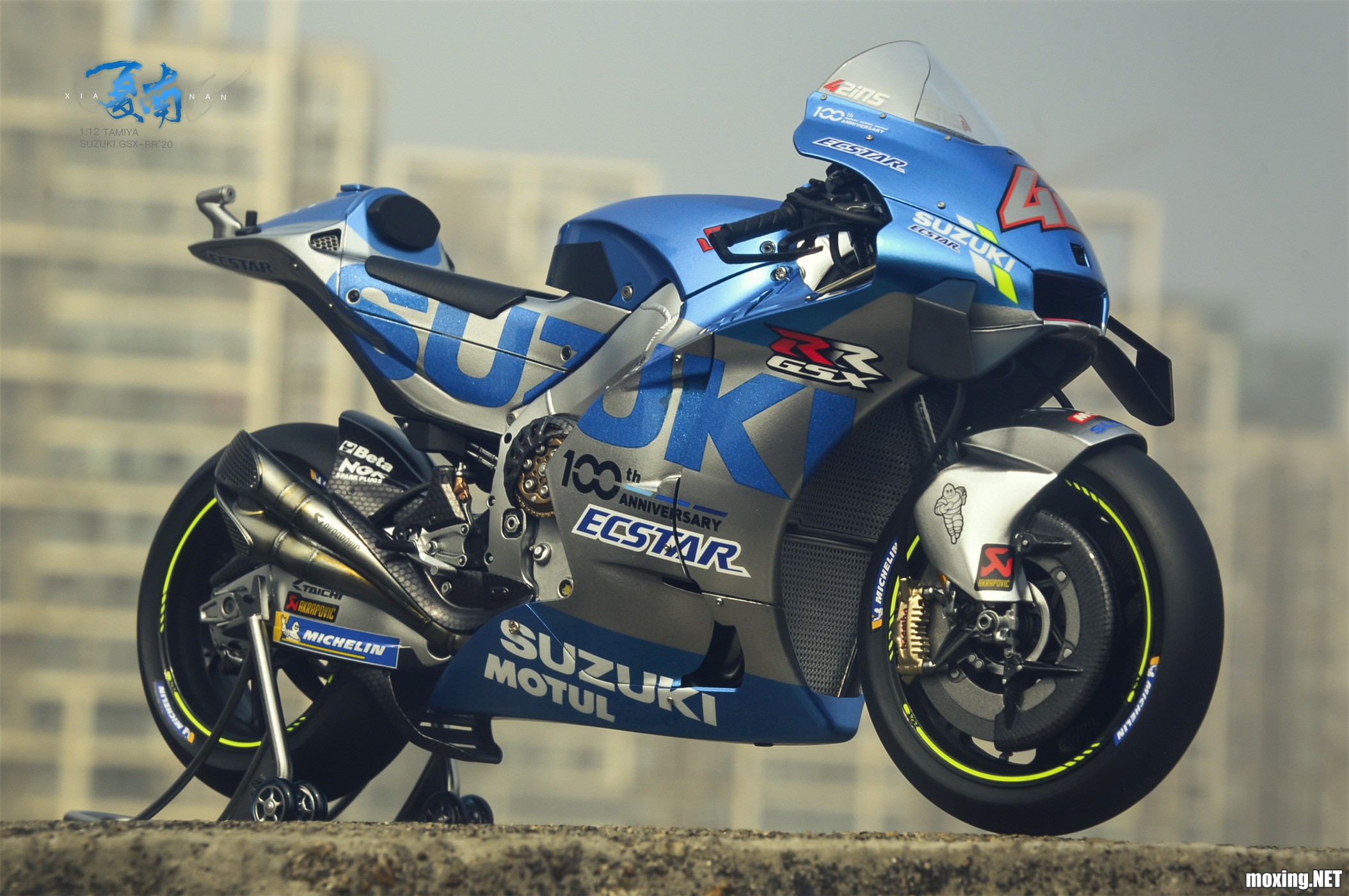

 楼主| 发表于 2022-1-18 17:31:39 | 显示全部楼层
制作过程
先大致看若干遍说明书,理清制作思路,在说明书上做好标记,比如哪里要上水贴,哪里用什么颜色,以免在实际制作中错漏,并大至规划好制作顺序。
全车铆钉可替换成金属改件,这一步按个人情况来,不替换也可以。如果决定替换,要先把原有塑料铆钉去除,并钻孔。
车壳要做无缝的三处地方。
假组一下,对车形整体建立概念。
前端风导装置可以先遮盖分色了。

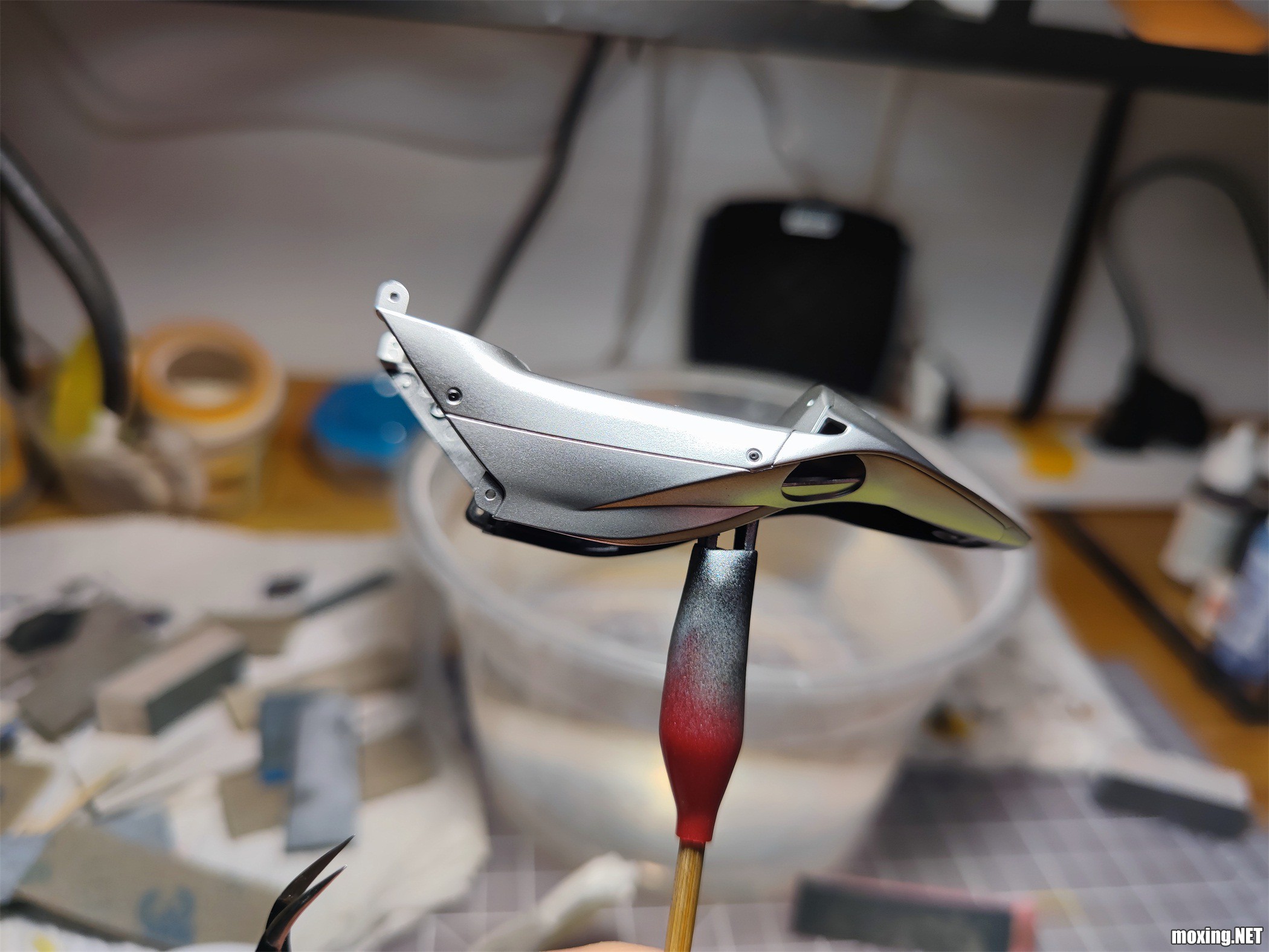

车壳背面喷消光黑,表面喷光泽黑。
喷涂匠域光银。
若干小时后,喷涂酋长大陆的水性光油。主要作用是巩固银色的金属质感。这一层不用太厚。
车壳共有六颗螺丝是黑色的,我这里选择保留原有螺丝,只在上面做分色,并在中间钻非透孔,还原实车的感觉。

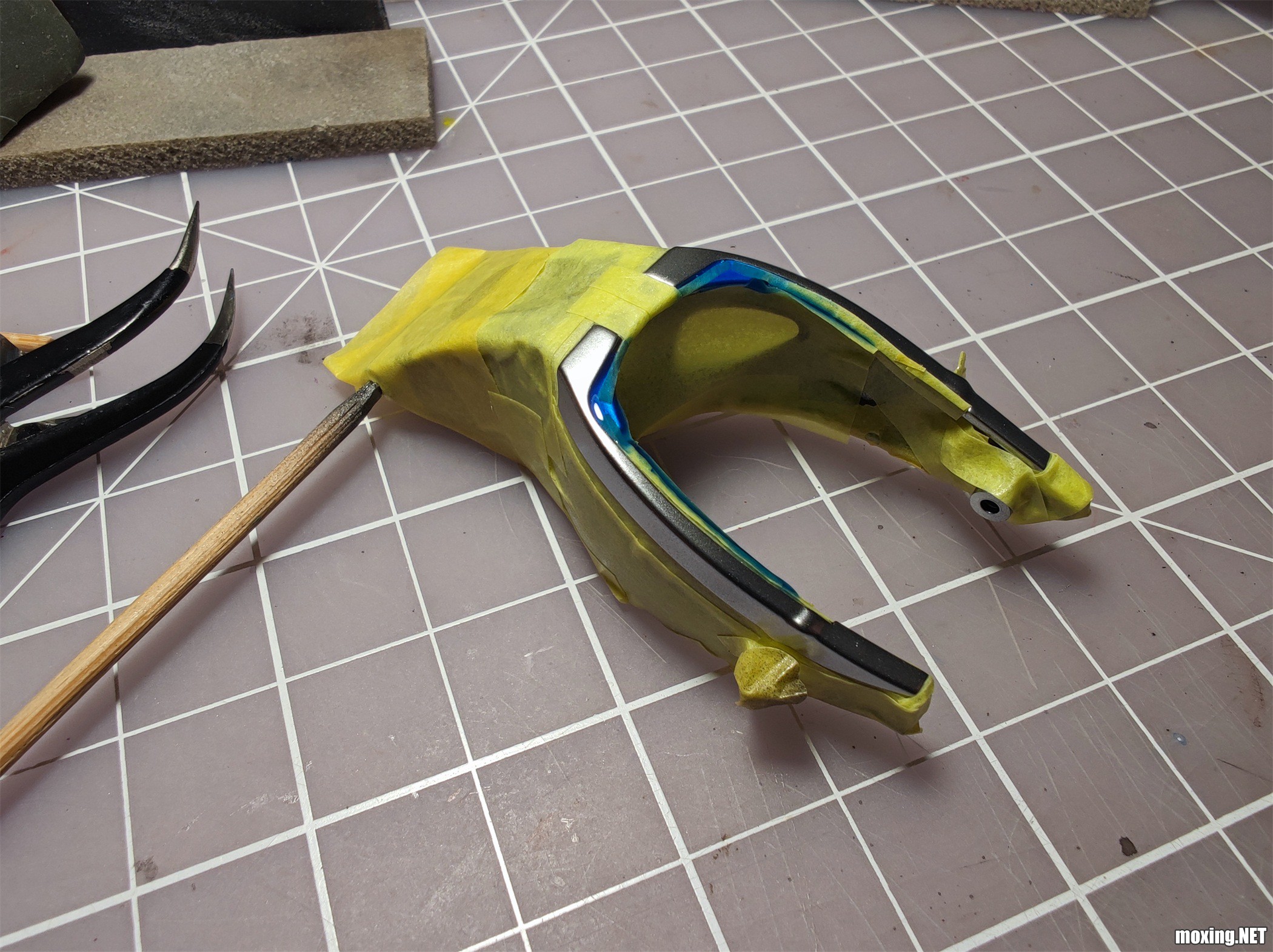

艰苦卓绝的遮盖。田宫给的遮盖纸有各种定位指示,以保证玩家不会贴错。车壳遮盖半点也马虎不得,一点点微小的瑕疵,最终都会无比的明显。
一个是注意遮盖带边缘的流畅,一个是注意不要有漏色的地方,最后是不断的参照涂装说明,以免遮盖位置有错漏。田宫给的彩页指示跟模型是1:1的,方便玩家观察。
蓝色部分我选的匠域金属蓝。色相上很接近水贴的蓝色,只是金属颗粒会更细腻。
可能有人会问为什么不选一个颗粒更粗的、更接近水贴样式的金属蓝?怎么说呢,水贴上这种粗颗粒毕竟是少数、小面积的。
如果硬要往这上面靠,用粗颗粒的金属蓝来喷涂大面积蓝色,那成品就没法看了,金属漆颗粒感重对于模型来说是很致命的打击。
在选择蓝色前,我差点又陷入了定式思维。因为以前遇到这种分色,我一直是在银色基础上直接喷透明蓝的。究竟是喷透明蓝还是金属蓝,各有各的优势。但在这款套件上,金属蓝的优势更大。
最大的优势就是遮盖力比透明蓝好太多,可以喷得很薄,不至于让分色的段差太过明显。另外透明色的喷涂难度也比金属色更大,主要在于不好喷均匀,更容易堆积、流挂。
最终效果:这就是我想要的银和蓝。为了巩固金属蓝的质感,又喷了一遍水性光油,意外的增强了金属蓝的镜面效果。至此某些漆面已经有五层之多了。光泽黑>银>光油>金属蓝>光油后面还会有一层最厚的氨基光油。
很多基础教程都会告诉你第一步要喷补土,实际上做得多了之后,你会天然的知道有些步骤可以省,有些不能省,有些新事物可以尝试,有些则没有尝试的价值。做模型不是做化学公式,不要陷入定式思维和固有模式。也不要把别人说的话当成金科玉律不可违背,不管这个人有多么的权威和牛逼。

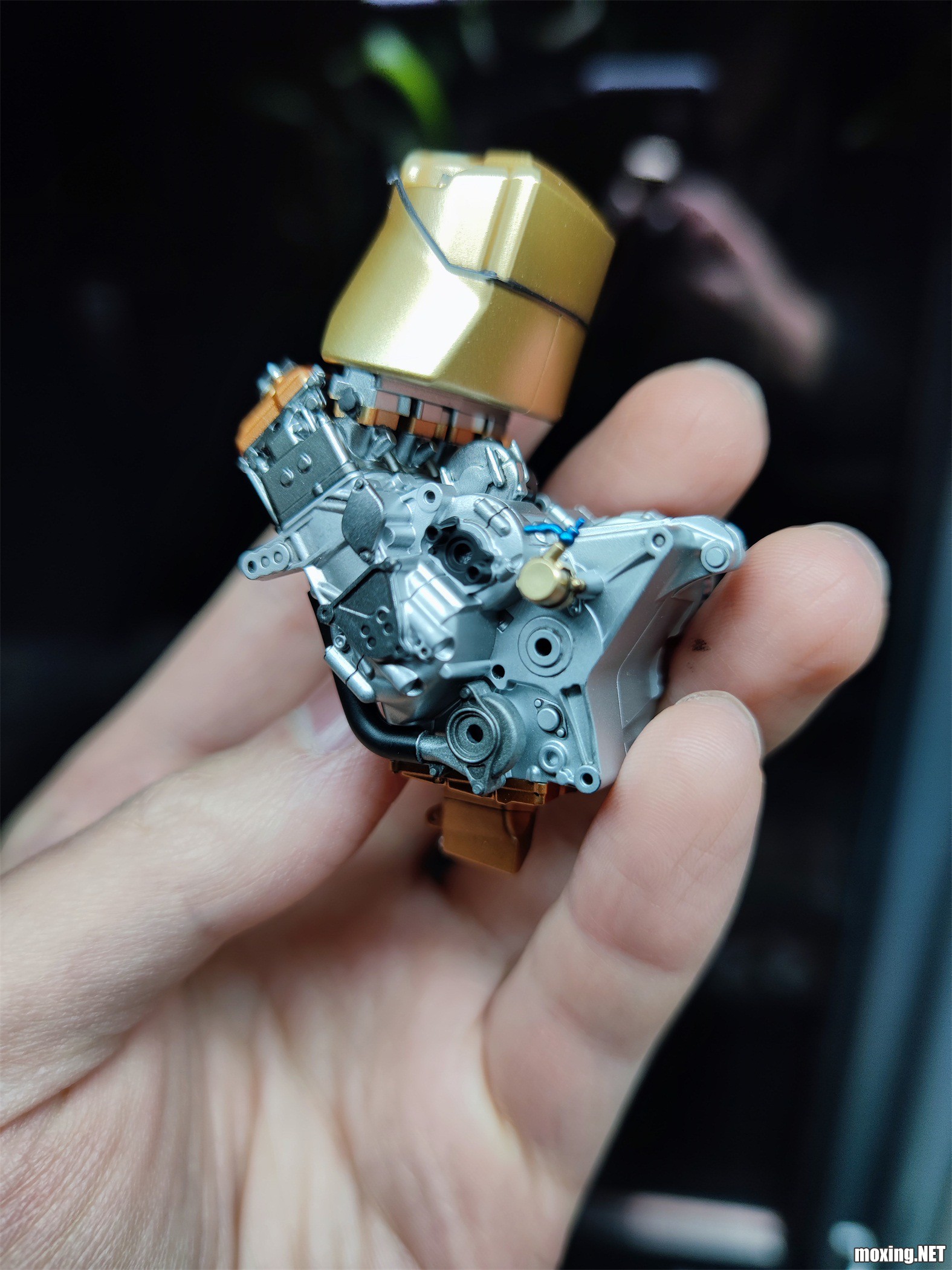

这次尝试了用盖亚09银来做发动机的铝色。盖亚09银的发色完全不像是银色,更像是消光铝或者叫白铝。这瓶漆入坑时就买了,由于金属质感太差,一直没有实际用过。
其实很多发动机表面都是消光铝的质感,但在模型上我总是觉得应该强调金属质感才对。是否好看在我这里大于是否还原和真实。这就是玩家做模型和口模做模型的区别。玩家做模型,第一要素是取悦自己。而口模“做”模型,第一要素想的是如何通过贬低别人来抬高自己。
你做得好看了,他说你不够还原。你做得还原了,他说你不够好看。他自己只要不动手,他永远是对的,永远不会出错。 IMG_20220109_205838.jpg
不知道是不是这瓶银色存放太久,已经7、8年了。喷涂完成后,气味跟所有硝基漆都不一样。不仅干得慢,而且干后居然还能被珐琅溶剂腐蚀。第一次遇上硝基漆被珐琅溶剂毁了。只不过经过修复后,照片上是不明显的。附着力也完全不像硝基漆该有的水准。

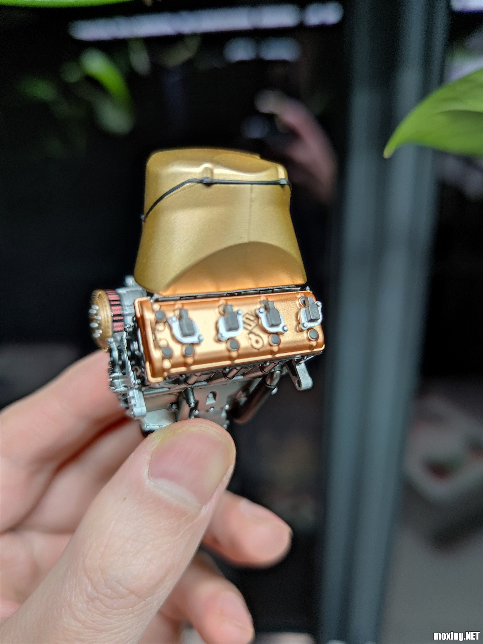

发动机金色部分一共用了四种,郡仕09金、盖亚珍珠铜、AK硝基金、匠域香槟金。郡仕09金是一种性价比很高的金色,金色纯正,稳定易操作。盖亚珍珠铜是一种半透明的高光泽度的铜色。没什么遮盖力,需要依靠底色来发色。AK硝基金是一种非常暗淡、低光泽度的金色。
之所以选这四种风格迥异的金色,是想增加差异化。是不是符合实车,我只能说尽量接近。

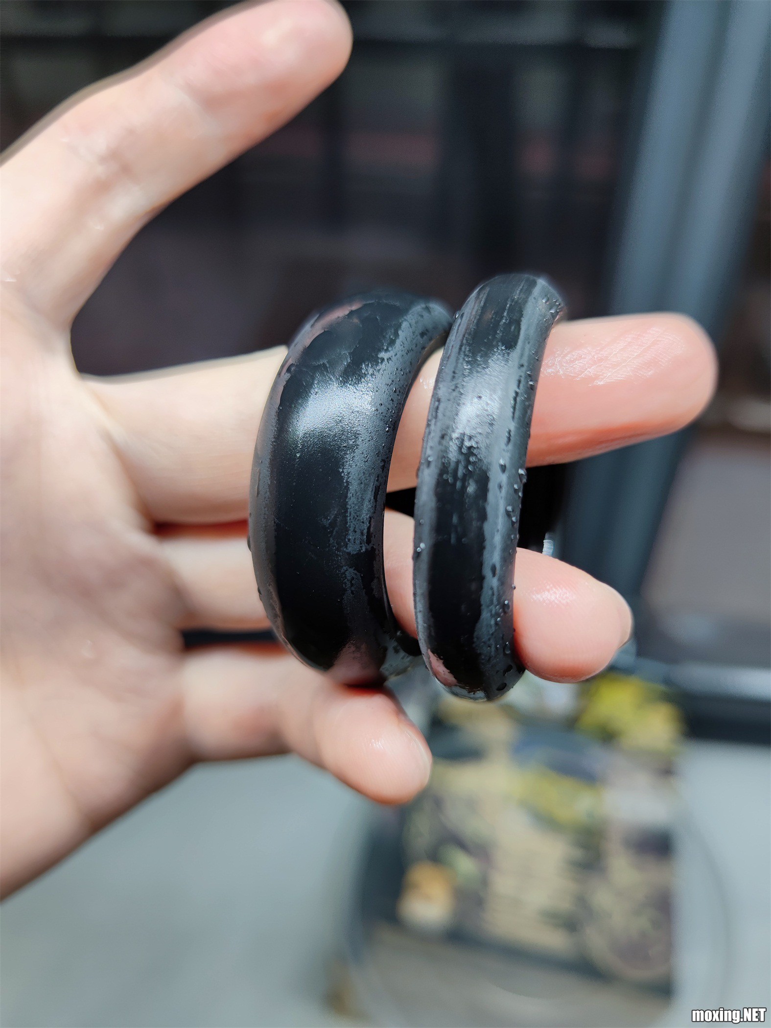

准备打磨轮胎分模线。使用电钻固定转圈打磨比手动打磨要好很多。一个是打磨效果非常接近真实轮胎的行驶痕迹,一个是更效率。需要用到以下工具:
几十元就能在五金店买到非常好用的电钻。重点是如何将轮胎固定。
电钻要把冲击功能关闭,并调至最低转速。操作时有一定危险性。
电动打磨不要贪多,大概把分模线去除个90%就可以了。要是想完全去除,有可能会把橡胶磨坏,造成轮胎过度磨损的感觉。而且要沾水,打磨产生的高温也容易造成磨损。

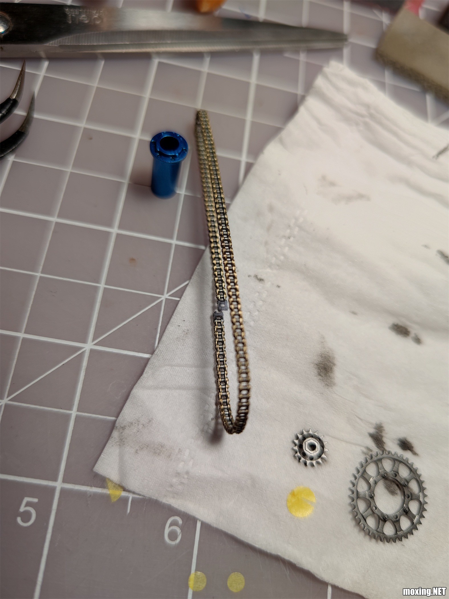

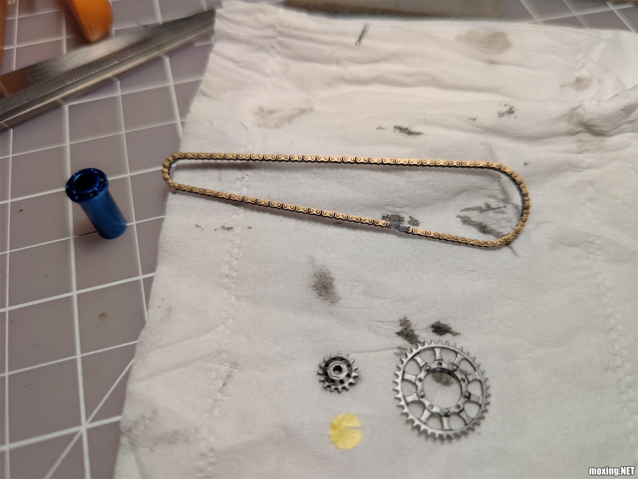

这里要感谢网友:“西瓜君”。赞助了一副3D打印的链条。自带镂空效果,比原件要好太多了。
我一直没用过金属链条,就是觉得金属链条一定不是链条改件的最优解。现在链条改件的最优解终于来了。这种立柱式3D打印的打印痕迹几乎没有,解决了3D打印技术的精度不足的问题。没想到短短几年,3D打印技术已经如此成熟了。有需求的玩家,海鲜市场搜:“3G.KJ” IMG_20220110_151406.jpg
3D打印链条材质软硬适中,比较好操作。但由于太过细小,在制作时有些小细节注意不要折断。粘接就用普通瞬间胶。
记得开一个口子,后期好安装。
大概是四年前买的AK硝基金属漆。里面的涂料已经有点变质的感觉了。不止这一瓶,其余几瓶都有不同程度的变质现象。 IMG_20220110_164423.jpg
好在喷涂效果倒是勉强还行。
大量的遮盖作业。我就不一一拍照了,这次的套件,90%的零件都要或多或少的分色。
链条轻微渍洗一下,效果就已经非常好了。
装齿轮时注意别弄断了。
至此我觉得金属链条应该可以逐步退出历史舞台了。3D链条的成本比金属链条低。如果使用的人数足够多,能让这个成本更低,关键是制作起来比金属链条轻松太多了。

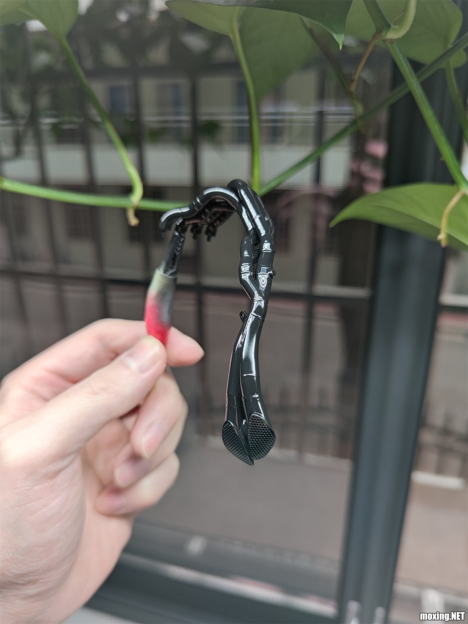

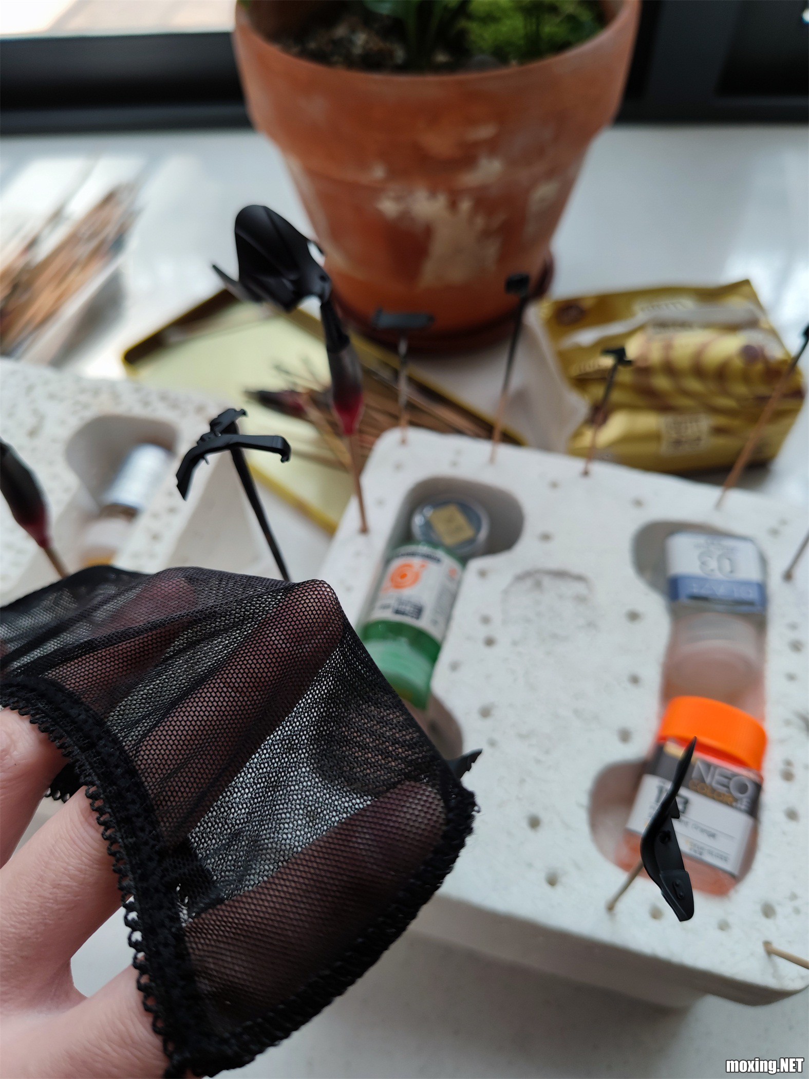

拿出黑丝,准备搞事。没有黑丝,用肉色丝袜也行。
给零件套上黑丝。
如果用丝袜的话,纹理还能更细一些,只是纹理效果没这么明显。当然这样做出来的碳纤跟实车是有很大出入的。有追求的玩家还是严格按照实车纹理走向硬桥硬马的贴碳纤水贴。这里仅仅是分享一个普通玩家也能实现类似碳纤的方法。
下图还混入了两个排气管零件..
表面喷光油能进一步深化纹理效果。

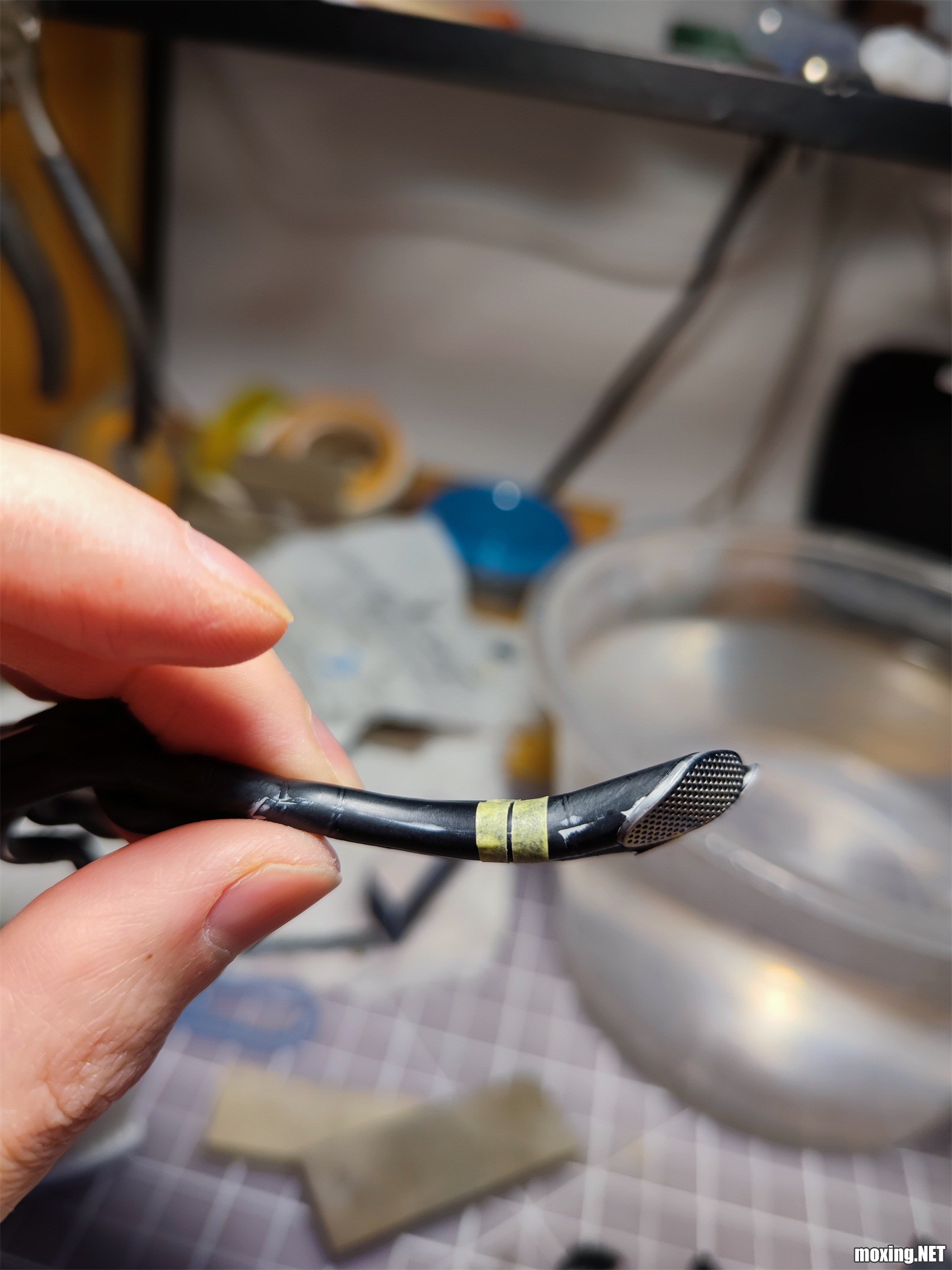

用塑料原件来做蚀刻片弯曲的背板。
这次的蚀刻片开孔没有还原实车的六角孔,就是普通的圆形。我一开始觉得这是田宫在偷懒,但转念一想也可能是厂商故意为之。如果按实车那种孔洞给到模型上时,用户在制作时,蚀刻片弯折可能会出问题,甚至某些特别窄小的地方就直接折断了。

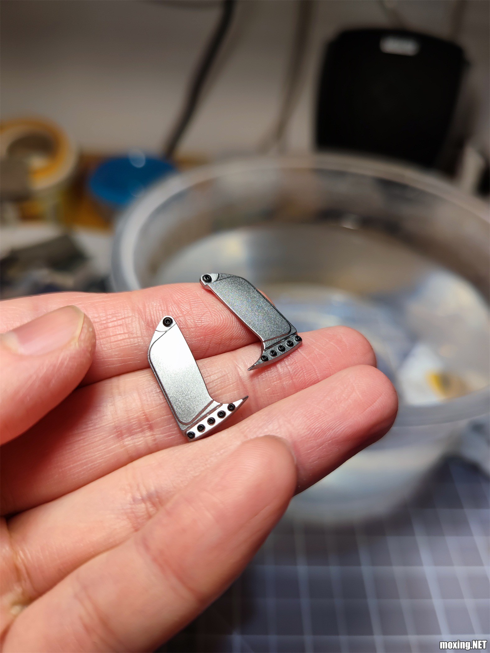

喷涂究极光银。
这是一款遮盖力极差,但极细腻的金属漆。金属亮度不高,我觉得很难被称之为银色,更接近深钢或钛金属。
另外究极漆最大的问题是品控不稳定,可能上次买的不错,下次买时会出现很严重的低级问题,跟抽奖似的。

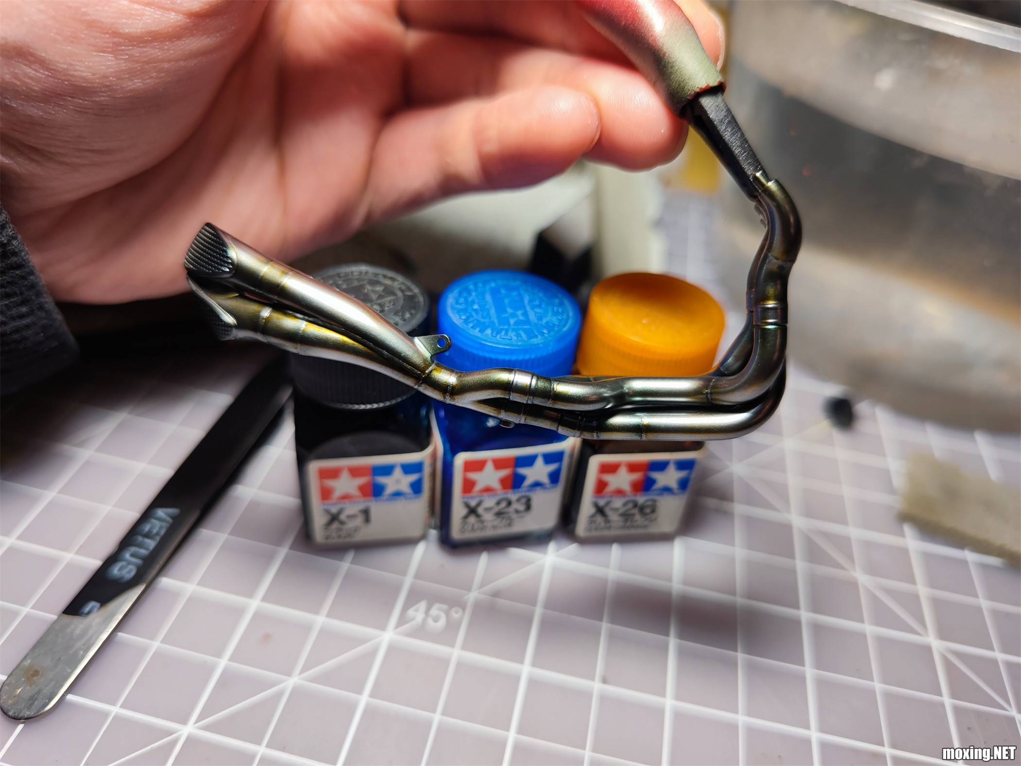

准备还原实车的烧灼感。
在我多次喷涂透明黑、透明蓝、透明棕之后发现很难用喷涂的方法还原实车上细微的烧灼效果。
在喷涂的效果上,改用手涂珐琅漆来做烧灼感。这个就简单多了,因为可以随时修改。等效果差不多了再喷一遍水性光油存档。 IMG_20220112_213211.jpg

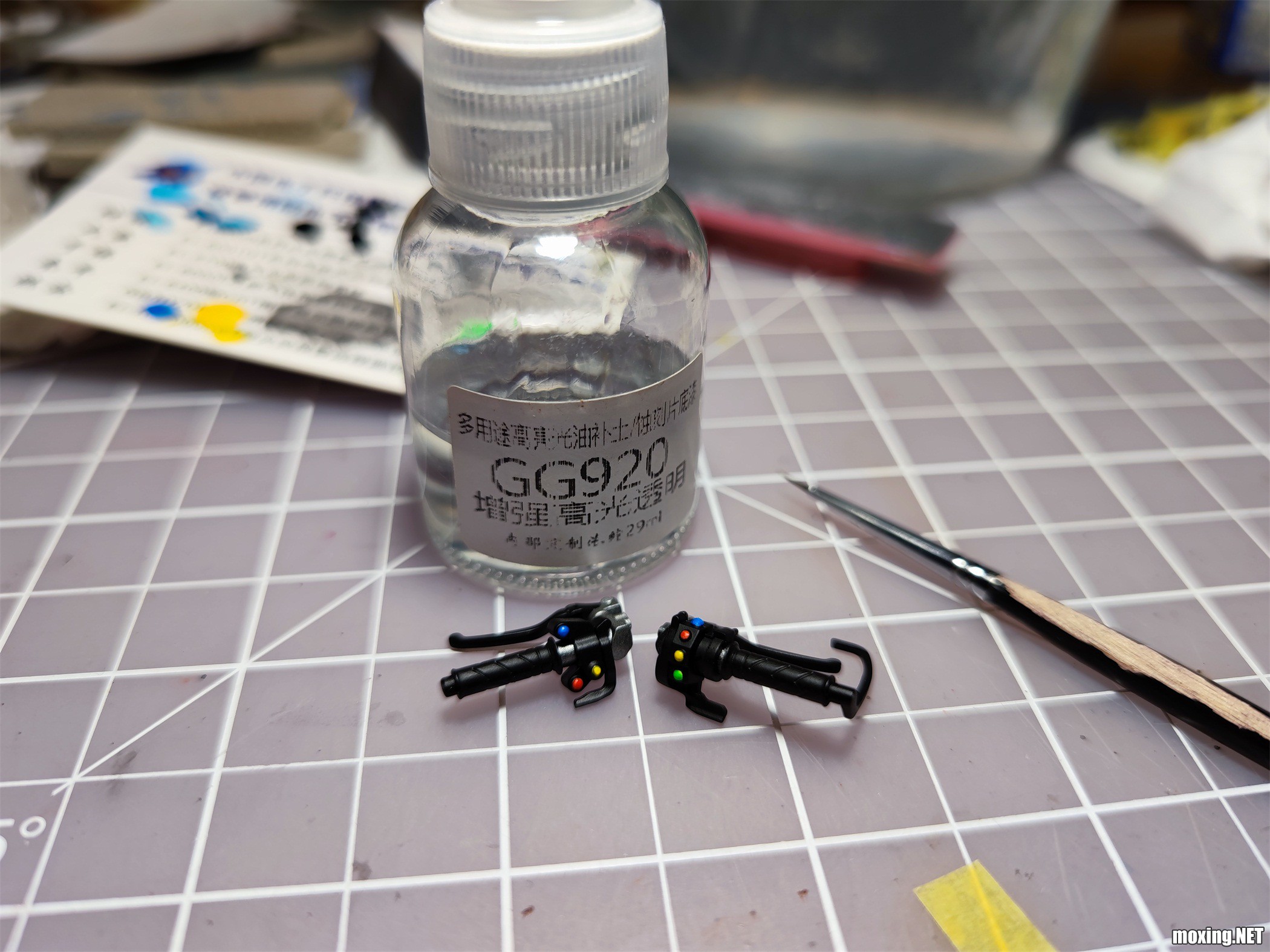

握把上的小按键先用白色打个底,上面的彩色才够亮。
按键上再涂光油,能够更好的保护色漆不被蹭掉。

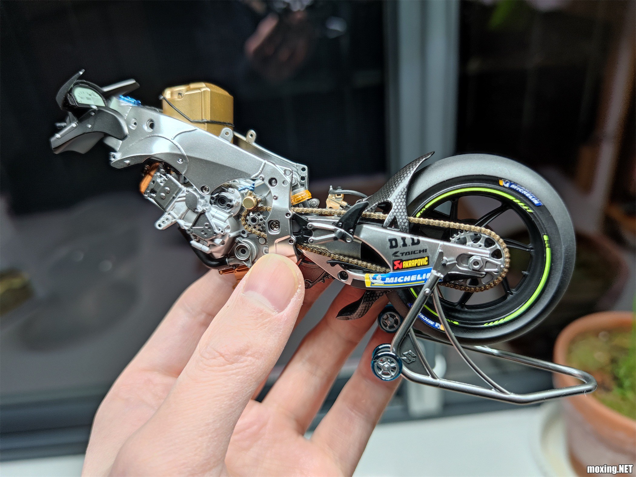

内构的定妆照,可以对照实车照片,看看哪里还可以加蚀刻片。尽量把车身的十字螺丝都给盖住,虽然不能100%还原实车,但比十字螺丝外露好一点。 IMG_20220116_220322.jpg

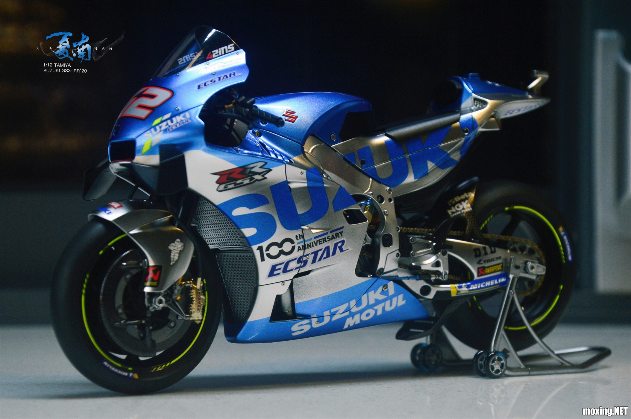

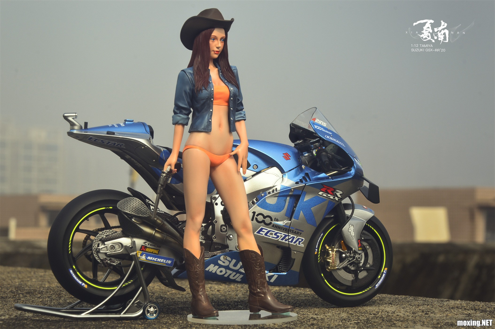

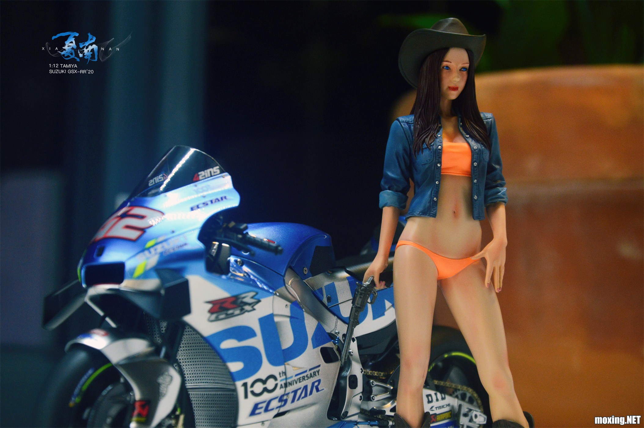

成品照
