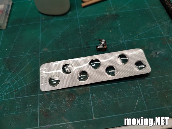

热压制作灯罩,热压材料不要选择田宫透明胶板,烤过田宫透明胶板的都懂。要选择那些吸塑包装的透明壳,那些因为本身就是热吸塑造型,所以材料更适合热压。
铝箔药片的这个透明度和表面光泽度,平整度都有差异,不同的药品有不同的效果,平时可以收集一点高透的留用。我这个药片各方面表现一般,凑活着用吧。

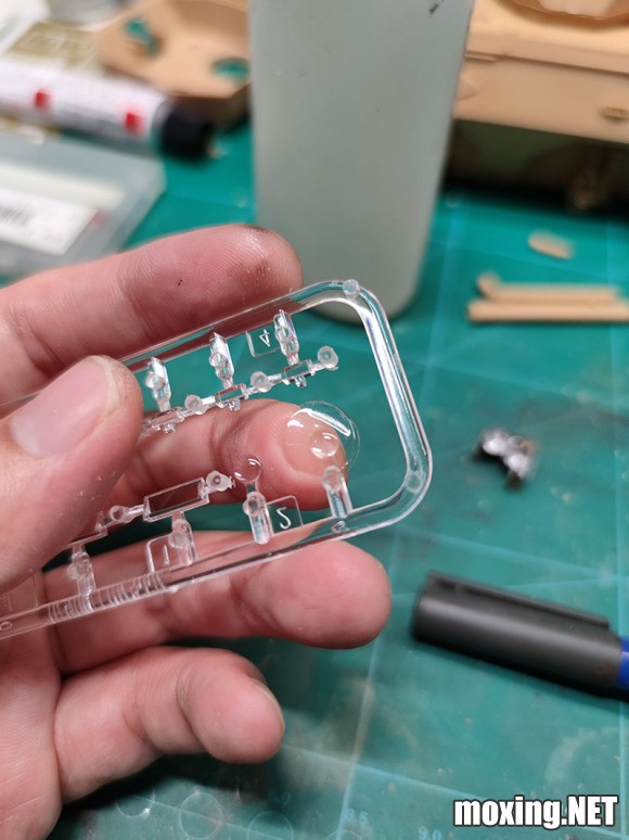

可以用不透明件或者透明件做模板,大体给出一个直径尺寸。如果没有这个零件的话,也可以用圆规割刀量好尺寸切个遮盖带贴上面来做模板裁切。
针管笔画出范围,准备切。

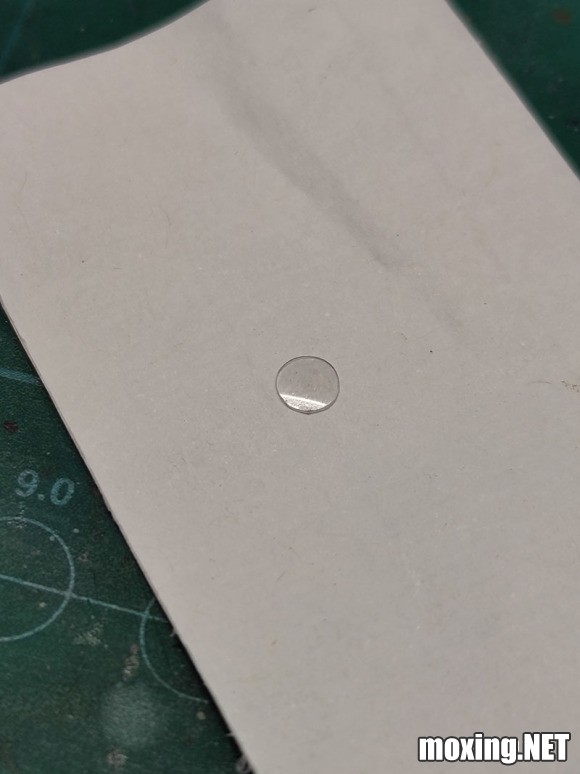

垃圾版本的祖冲之的切圆术!第一次裁切出来跟狗啃一样不用介意,除非你打算一次切出。
接下来就是砂纸沿边磨磨磨,没有难度,只是耐心。不停地修正即可。花费时间就看经验和当时裁切的时候的尺寸把握,理论上来说————尺寸越精确,后期打磨时间越少,但是修正余地越小。理论上圆冲也可以直接冲出这种圆片来,但是圆冲一般就几种尺寸,没法适应。
磨好放上去看看,透明度一般来说都不成问题,整体上色后只露出灯碗的时候效果会好很多,现在可能感觉还不是特别好。

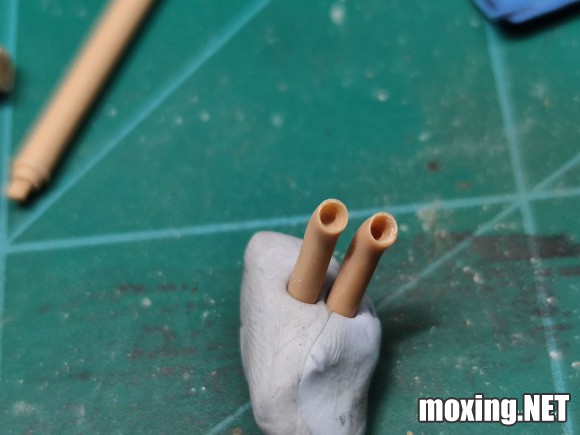

例如排气管,通过抛光打磨就能做出真实厚度的排气管了。打磨完成最后也要用留缝胶稍微涂一下,不用很多,润湿即可,溶解毛刺。左边是已经涂过的,右边是没有处理过的。
塑胶件打薄是有一个极限的,虽然这个排气管还可以继续打薄,但是没有太大的必要,因为如果打薄到一定程度,强度就会直线下降,抛到薄如蝉翼也是可以,但是可能涂留缝胶的时候就直接化了,制作的时候轻轻碰一下,裂了,断了。所以————适可而止,不用追求极限。
放到车上,你就会发现,厚薄已经足够。
仔细看也可以发现,排气管消音筒部分我也在中间部分打磨过了,原件缩胶比较厉害,内凹部分得打磨一下,否则到时候上色完,这部分看起来就会很别扭。
