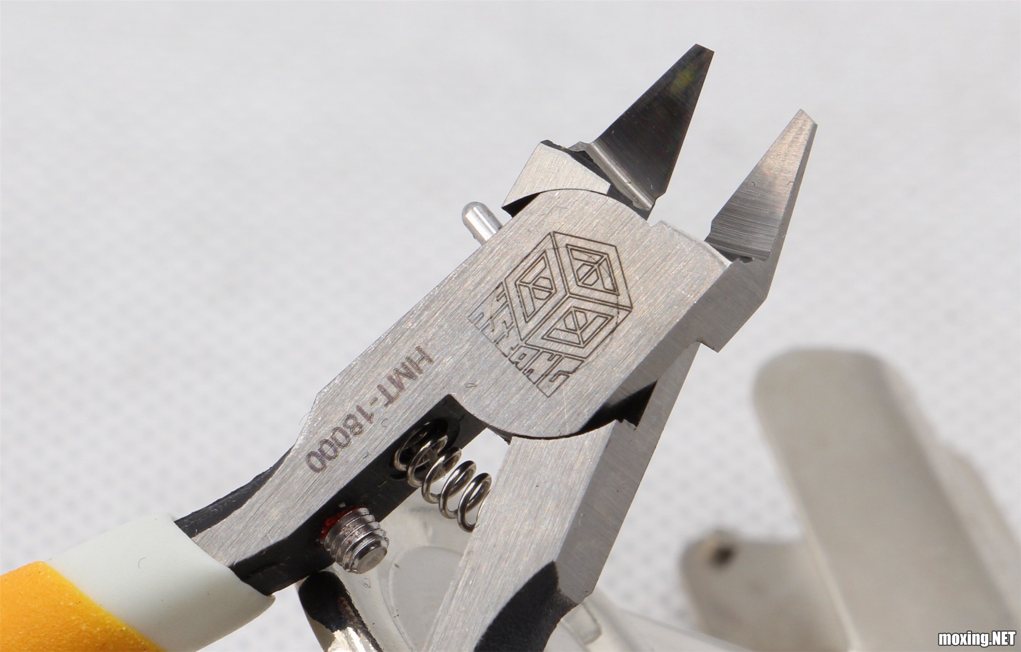

剪钳平时可放置在保护套内,可以保护刃口防止磕碰和受潮生锈
内白外黄麻塑胶套,增加握持的摩擦力 ,也不会因为出汗手滑

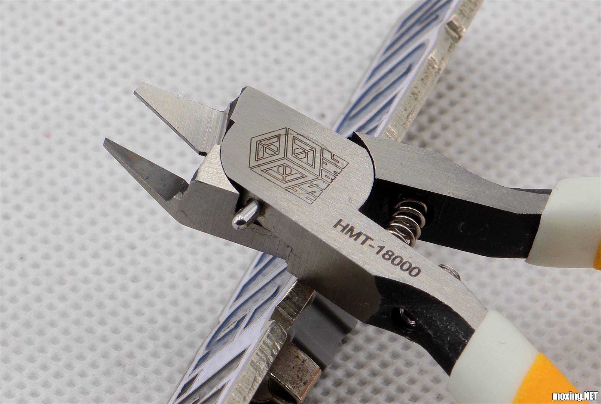

钳口咬合度平整无缝隙
弹簧底部的闭口限位螺丝防止刃口过咬出现损坏现象

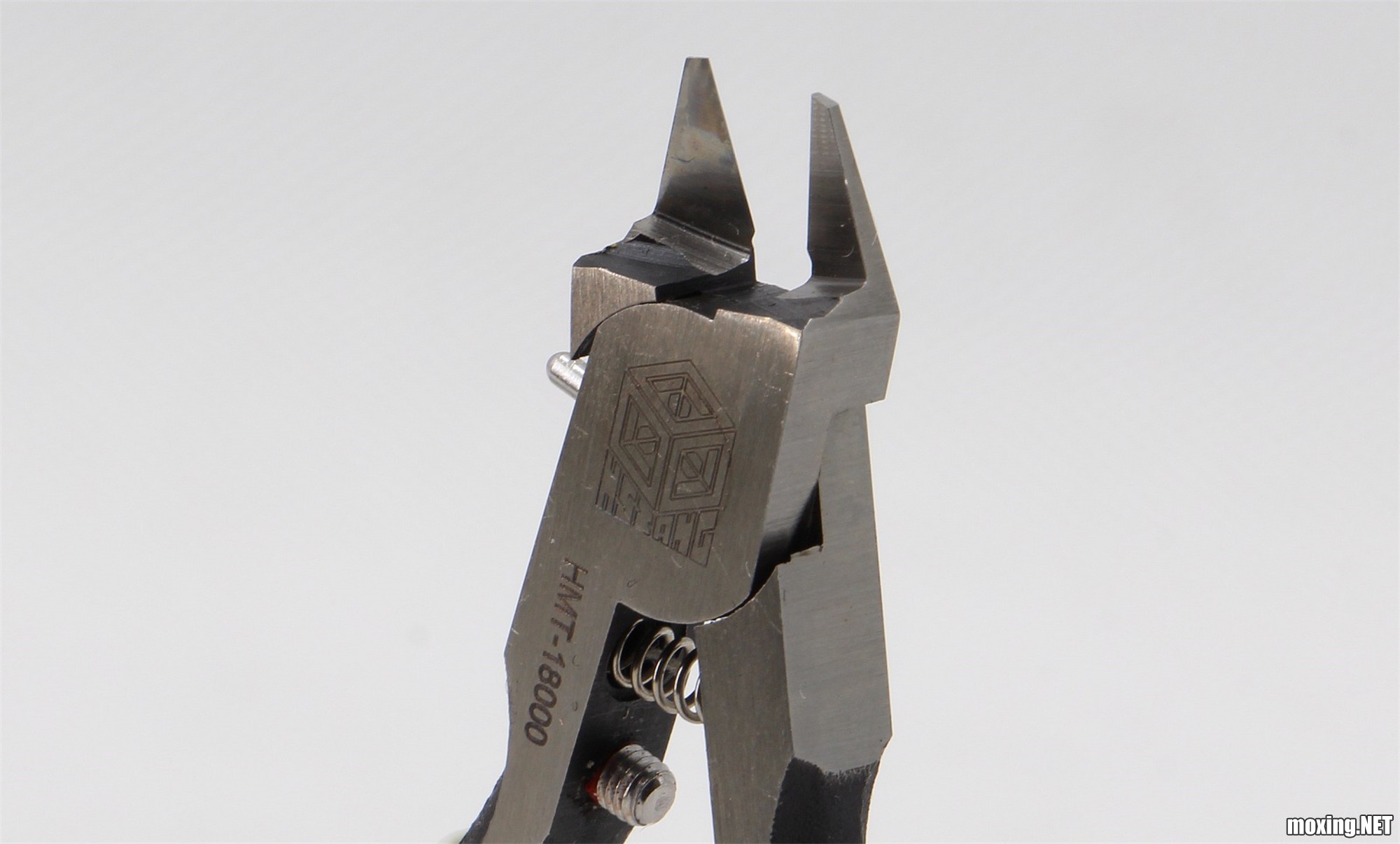

相对于箱牌4代,刃口面的根部加厚了一些,应该是为了增加强度,防止崩刃
限位螺丝防止剪钳张口过大
刃口面的打磨接近镜面了
钝口面打磨就没刃口面那么平整了

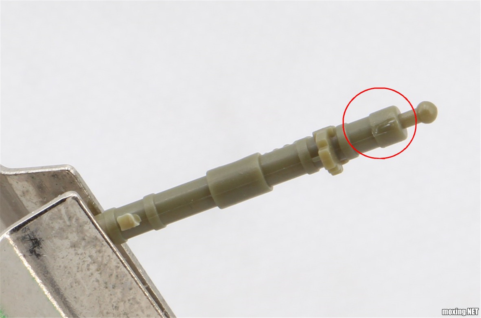

军模的小零件,为了方便打磨和保证细节不缺肉,水口预留出2-3毫米。
剪切时候注意用力不要过猛,容易导致上面那种全白水口并且切面容易出现凹面。正常力道剪切,下面的水口就会很平滑干净顺畅

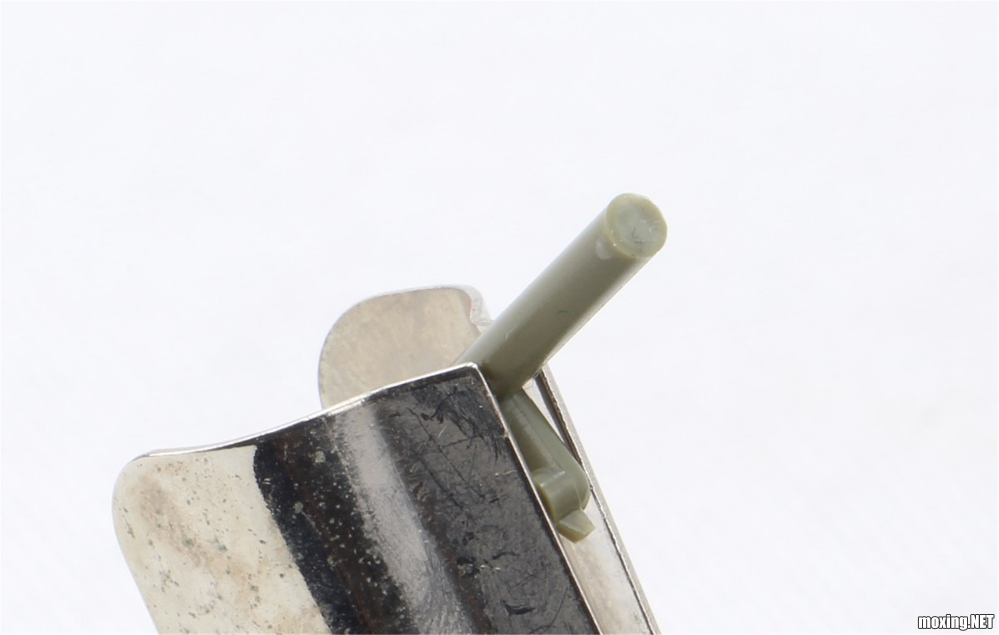

剪切的时候尽量使用平剪,保证零件流道受力更加均匀,切面会十分平整
侧剪斜剪的话会因为压力的原因导致切面有轻微内凹现象,而且切面也容易泛白。
